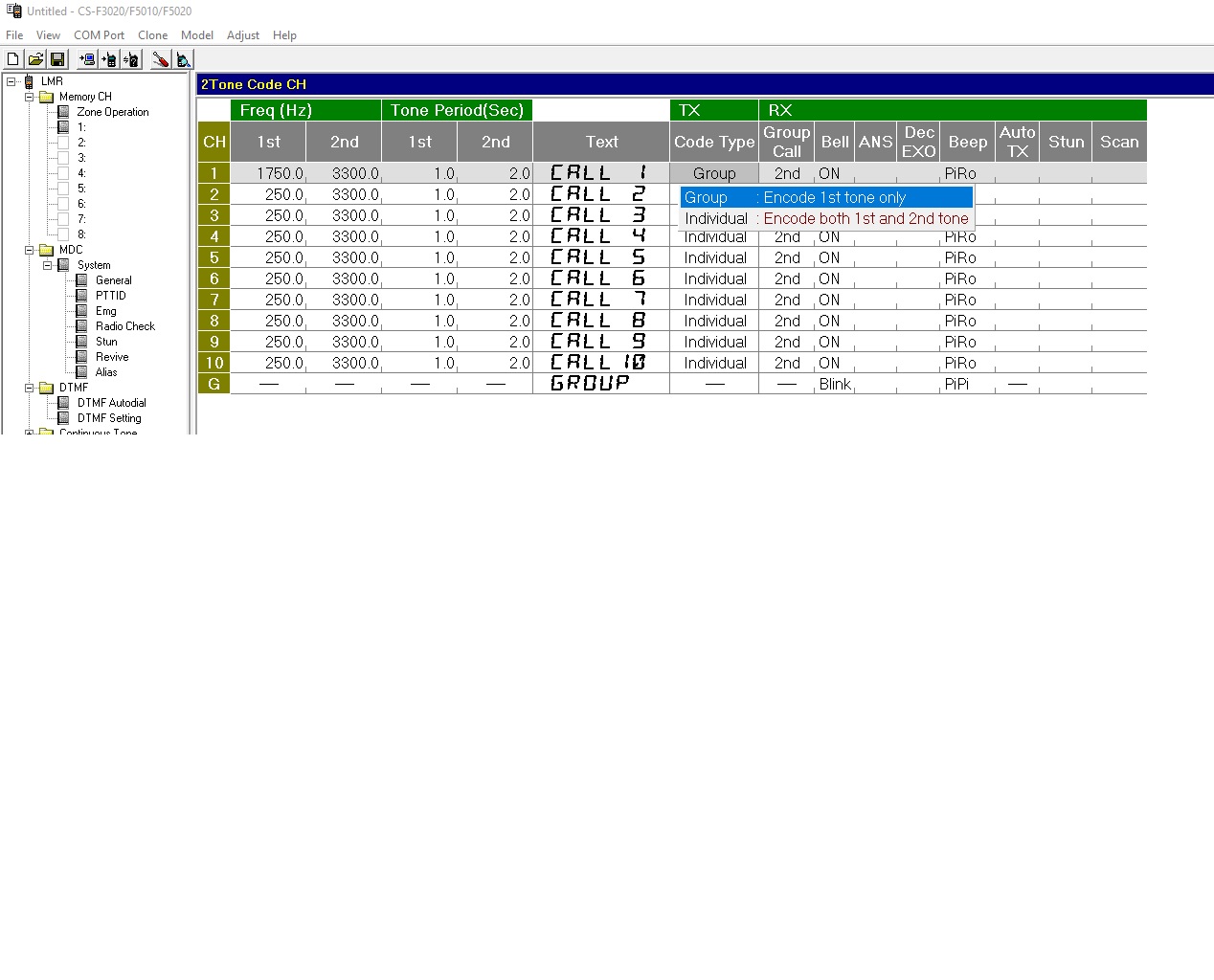

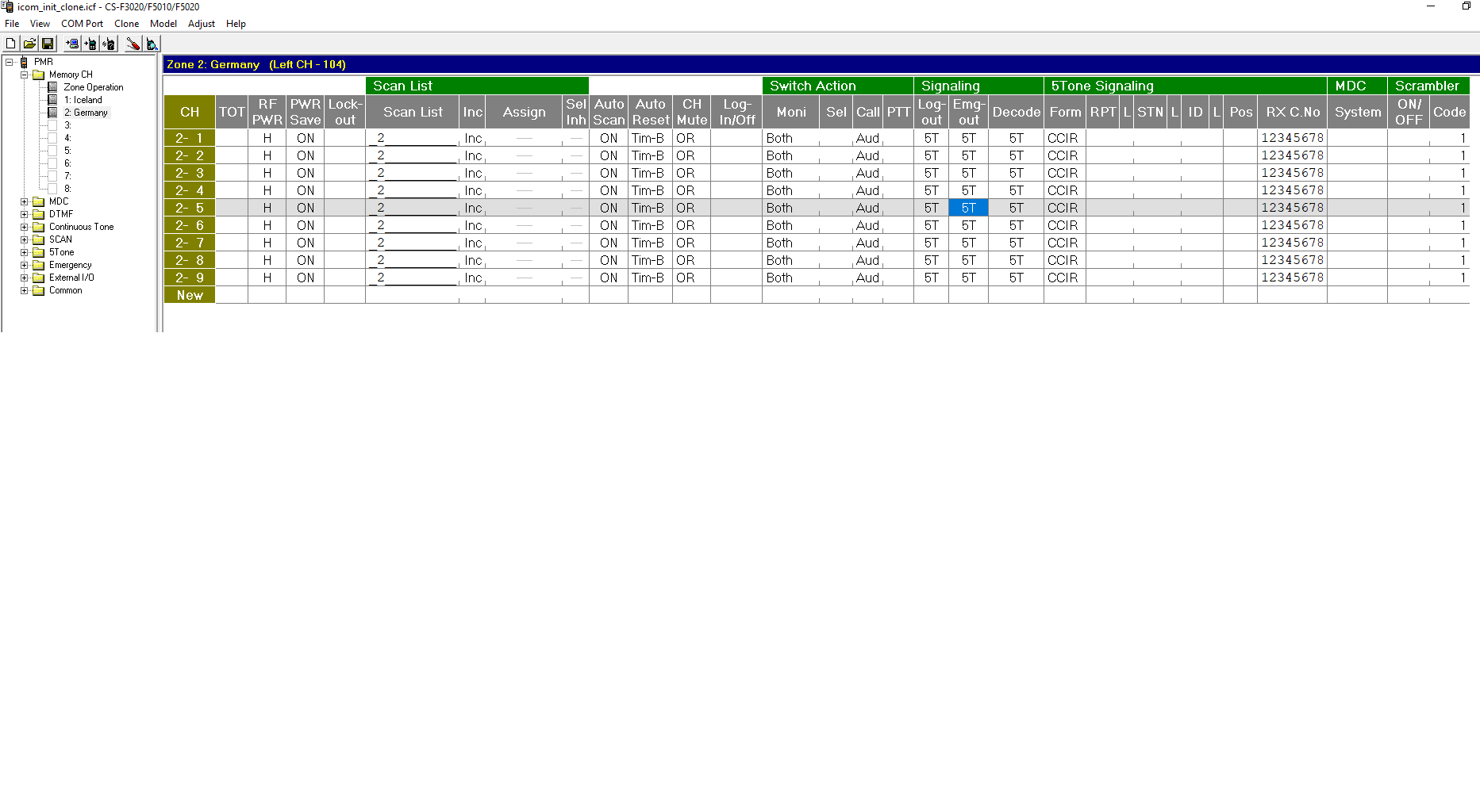

von Filth _. (filth)
Gibt es denn irgendwelche Anlaufstellen, um Frequenzen zu finden?
Ich bin überwiegend in NRW unterwegs und habe das Funkgerät im Auto. Bei
CB Funk kann man ja üblicherweise Ch. 11 anwählen.
Mein Radio kann aber nur auf vorgegebenen Kanälen scannen (ICOM
IC-F5022)
Die Standard-FM-Kanäle sind so ab 145500 im 25-kHz-Raster. Offiziell
gibt es zwar inzwischen ein 12,5-kHz-Raster, aber während das bei
einigen Relais benutzt wird, hat es sich für Simplexbetrieb nie
ernsthaft durchgesetzt. Du musst dir da halt paar Kanäle mal
einprogrammieren, wenn du sie auf diese Weise immer mal wieder scannen
lassen willst.

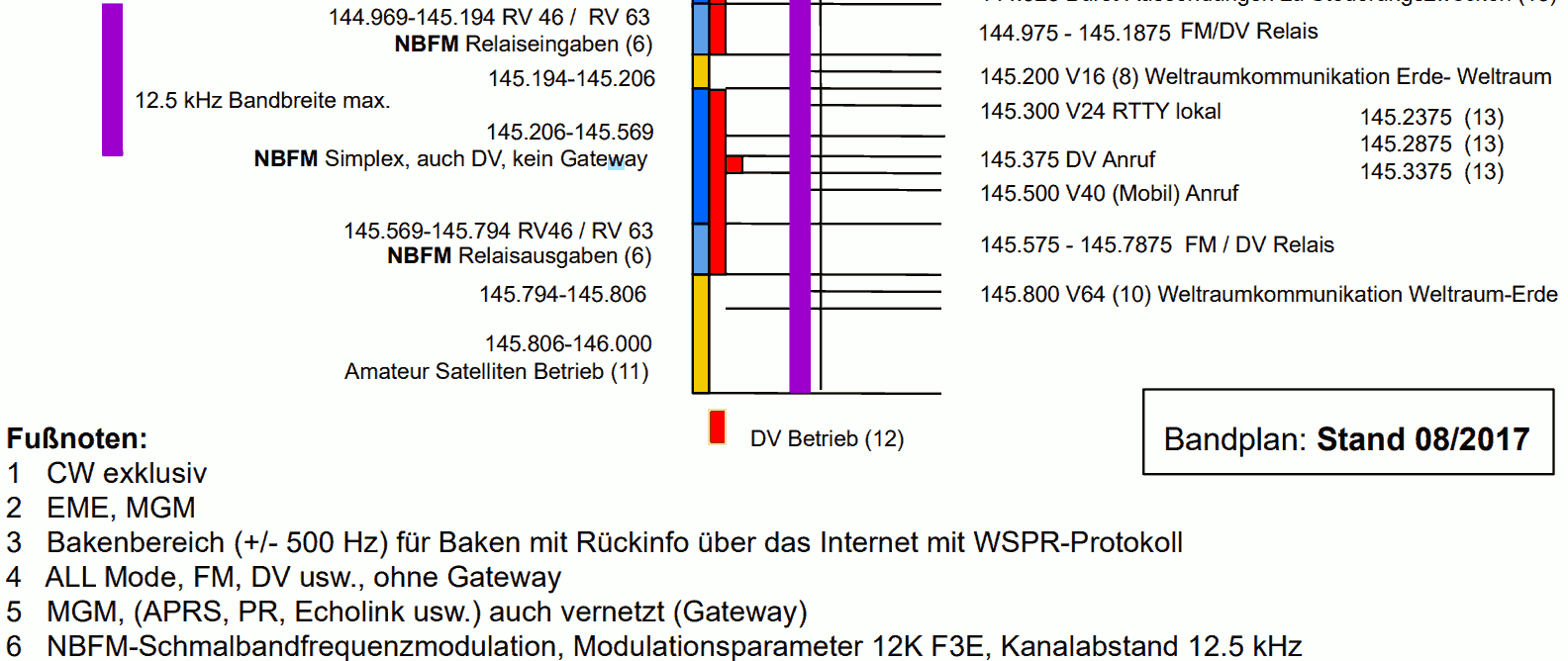

So stehts auf meiner Handfunke, da muss man für NFM (Narrow Band -FM)
auf NFM schalten.
Und der Frequenzplan für 2m benutzt auch für Relais explizit die Angabe
Narrow Band FM - NBFM. Einfach mal die Fussnoten lesen.

Da aber selbst der Bandplan von NBFM spricht, aber Du versuchst
friedfertige Diskussionsteilnehmer wegen angeblicher Krümelkackerei"
'zusammenzufalten' ...
Machrichtenbetriebsdienstler schrieb:
> Da ist es schon angebracht, den Neuen daran zu erinnern, das es nicht
> nur wichtig ist, das richtige Band einzustellen, sondern auch die
> passende Modulationsart/Bandbreite.
Bei welchem Amateurfunkgerät kannst du denn unter "FM" etwas anderes als
NBFM einstellen? *)
Was man da noch eher können müsste wäre eine Umschaltung zwischen einer
Bandbreite für 12,5 und 25 kHz Kanalraster, aber das kann man wohl bei
den wenigsten Geräten. Neuere werden schmal genug sein für 12,5 kHz und
sind dann halt bei alten Empfängern etwas leiser, alte Sender funken in
den Nachbarkanal rein, was aufgrund der geringen tatsächlichen Belegung
bloß keinen interessieren wird.

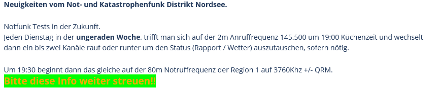

von Egbert (Gast)
Zur Ergänzung könnte man noch anführen, dass 145,500 MHz die Mobil-Anruf
und Notfunk-Frequenz.
Darauf ist gelegentlich Aktivität, z.B. Dienstags um 1900h local, im
Distrikt Nordsee. [1] - Leider ist es nicht einheitlich in allen
Distrikten und konkrete Informationen muss man mit der Lupe suchen, bzw.
wissen hinter welchem Link sie sich verstecken :-(
[1] https://www.darc.de/der-club/distrikte/i/ortsverbaende/18/

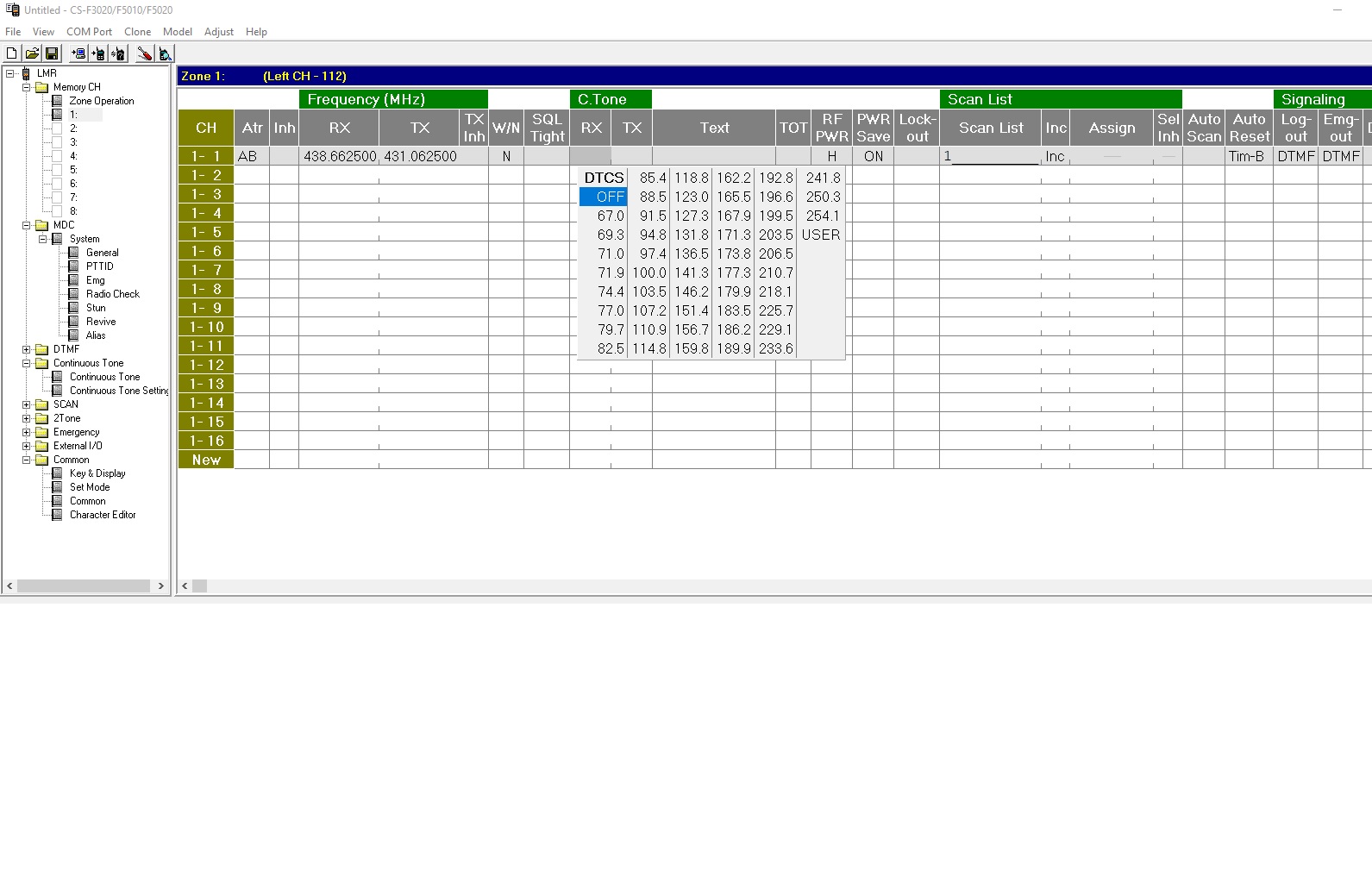

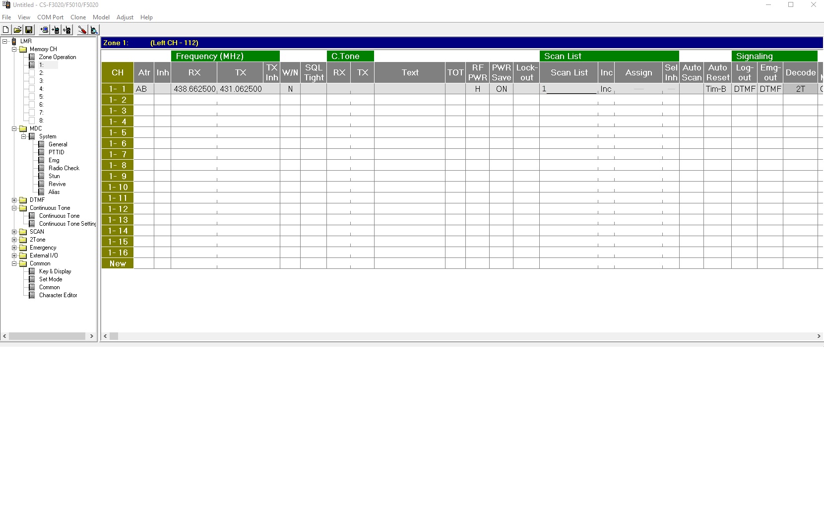

Kann mir jemand mit der Einstellung des ICOM F5020 helfen?
Beispielweise dieses Relais:
https://repeatermap.de/new_repeater.php?callsign=DB0DIN
Habe die Einstellung in der ICOM Software so wie im screenshot
Frage:
- C-Tone muss ich ja auf 1750 Hz stellen, allerdings habe ich den Wert
nicht in dem Auswahlfenster. Stelle ich auf "USER" dann gibt es dort
auch keine Eingabemöglichkeit
Danke

Der 1750Hz Ton ist nicht der CTCSS-Subton, den du in deinem Screenshot
auswählen kannst. Das sind ja zwei verschiedene Dinge. Der 1750Hz ton
wird vor dem Funkbetrieb einmal genutzt (hörbarer Ton) um das Relais zu
öffnen. Der Subton hingegen wird immer ausgegeben sobald man sendet
(Darum nur so niedrige Frequenzen zur Auswahl).

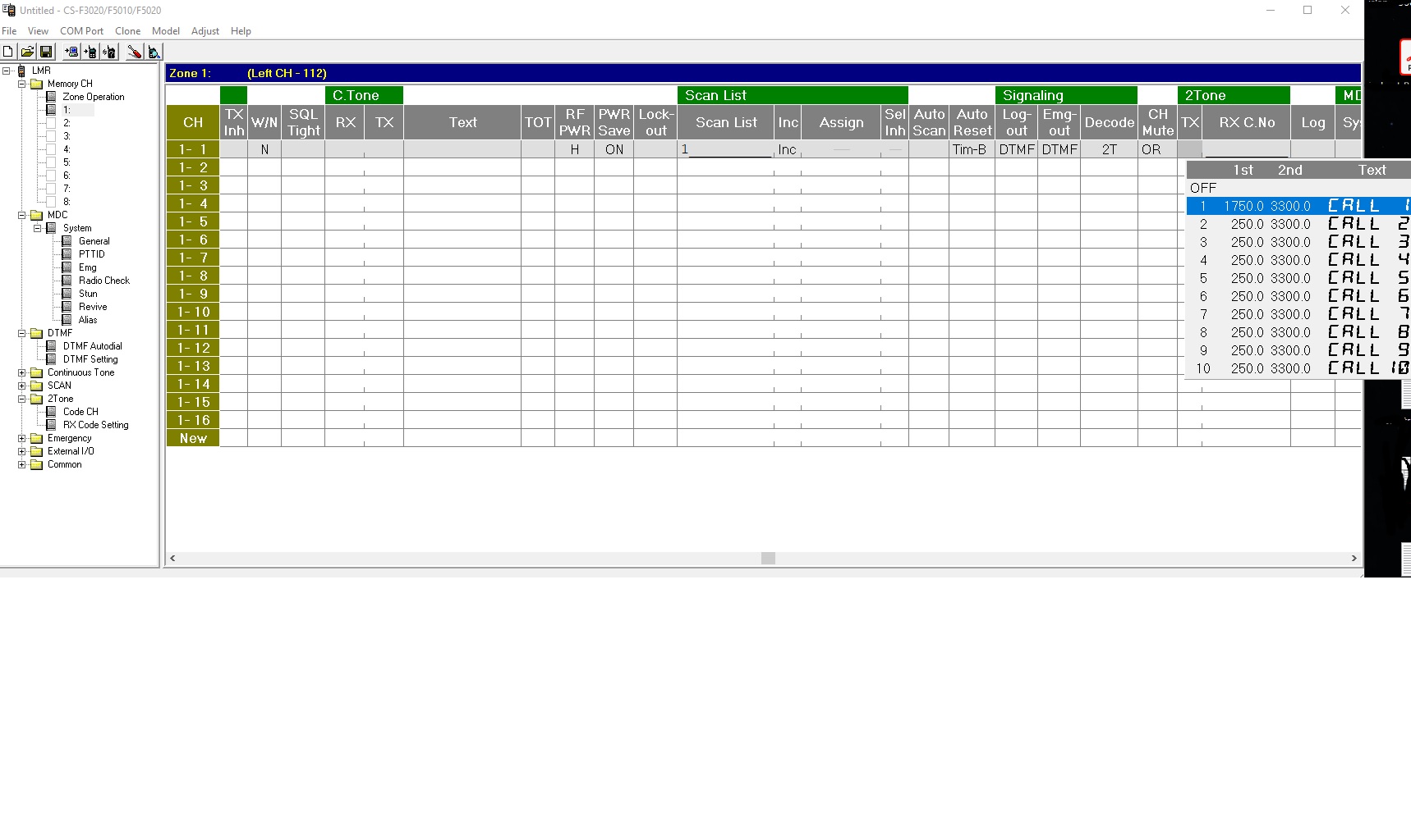

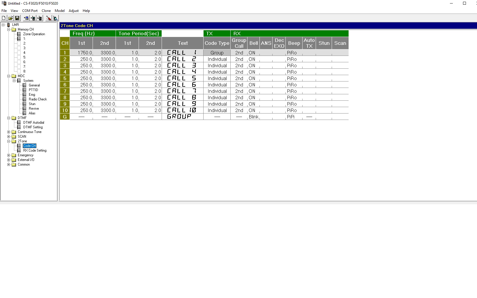

Ah okay danke!
Kannst du mir einen Tipp geben, wo ich die Tonfrequenz einstellen kann?
Ist es dann der 2Tone, wie in den Screens?

von Jonny O. (-geo-)
Filth _. schrieb:
> Ah okay danke!
sorry, hab den Thread ganz vergessen :D
Leider kenne ich die Software und das Funkgerät nicht. Aber ich würde
das einfach mal ausprobieren...

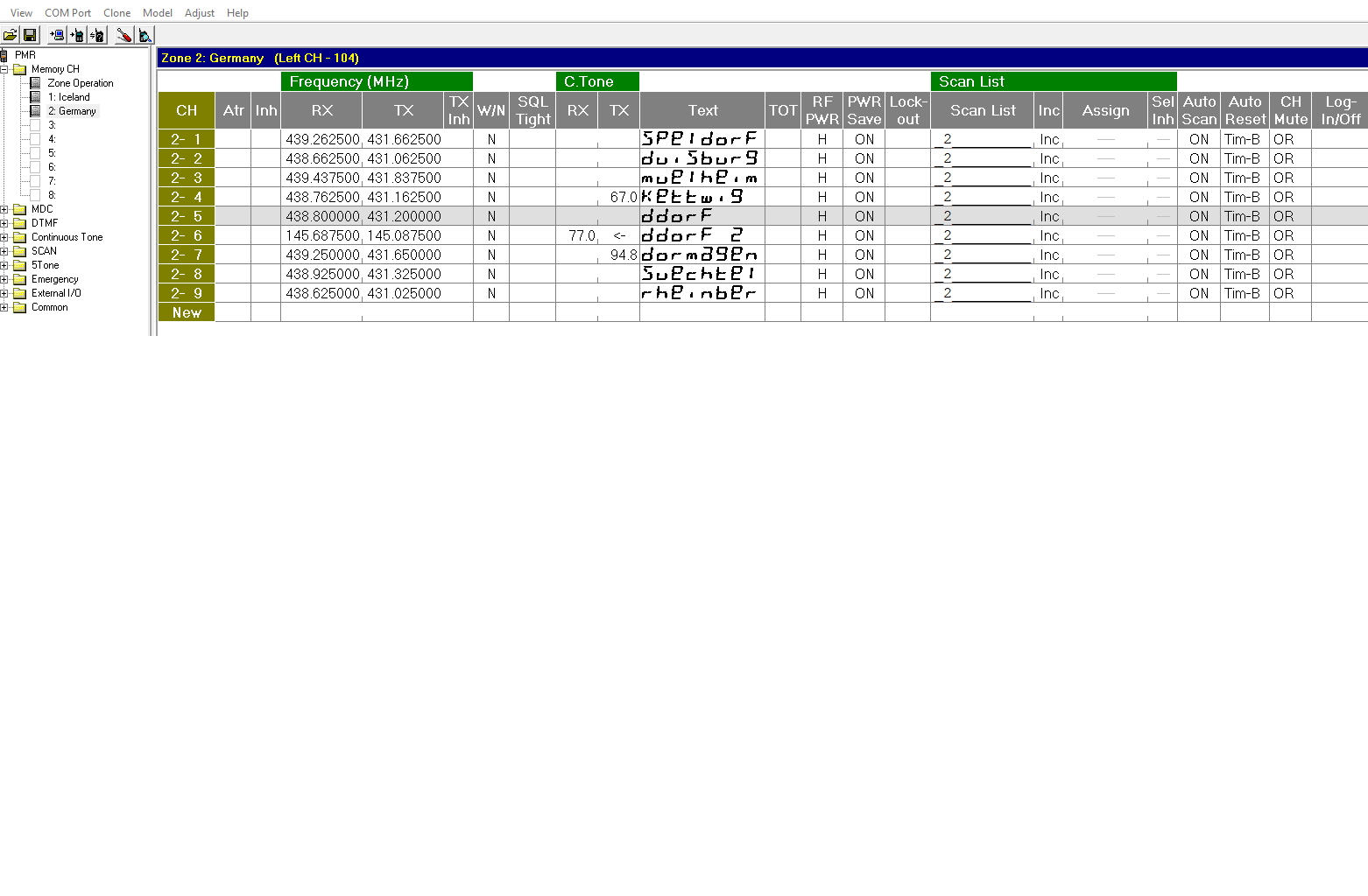

Danke!
Noch ein paar Fragen:
Ich möchte dieses Relais eintragen
https://repeatermap.de/new_repeater.php?callsign=DB0UKD
Folgendes habe ich konfiguriert (screenshots)
- Auf dem DDORF2 Kanal kann ich immerhin etwas hören.
- Bei jeder Aktivität auf dem Kanal steht "Call 1" im Display und es
gibt einen Klingelton - wie stelle ich das ab?
- Das Funkgerät sollte auch 400-470Mhz unterstützen, allerdings blinken
alle Kanäle auf 400+ Mhz im Display. Mache ich was falsch?
- Welche Modi unterstützt das Funkgerät? Ist es nur FM oder kann ich zB
auch C4FM nutzen?
