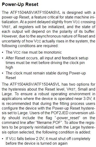

Im Datenblatt habe ich was über "Power-up reset" gefunden.
Wenn ich diesen Satz
After reset occurs, all input and feedback setup times must be met before driving the clock pin high, and
richtig interpretiere, darf der Takt erst loslegen wenn der Kollege mit
initialisieren fertig ist.
Habe ich das richtig verstanden und kann das die Ursache für mein
Problem sein?
Ich sehe es so, dass allgemein immer alle Setup- und Hold-Zeiten
eingehalten sein müssen, bevor die aktive Taktflanke kommt. Und eben
natürlich auch beim ersten Taktimpuls.

von DSGV-Violator (Gast)
Ist das nicht ein klassisches PLD, das garnicht initialisiert im
FPGA-Sinne?
Da heisst es lediglich, das der Reset resp. Global clear GCLR (pin 89)
sauber und lang genug sein muss. Ist das Programmierinterface sauber
deaktiviert oder kann sich da ein floatender Input "was einfangen"?
Da ein Datenblatt aus der Familie (kann natürlich das falsche sein,
falls dein chip anderes Gehäuse/Spannungsbereiche hat)
https://ww1.microchip.com/downloads/en/DeviceDoc/ATF1504ASV-ATF1504ASVL-Data-Sheet-20006185A.pdf
Das "clock stable" im angehangenen schnipsel würde ich jetzt so lesen,
das der Takt eingeschwunken ist, also schon mit der richtigen Frequenz
schwingt. Aber nicht, das garnichts auf der Leitung passiert.

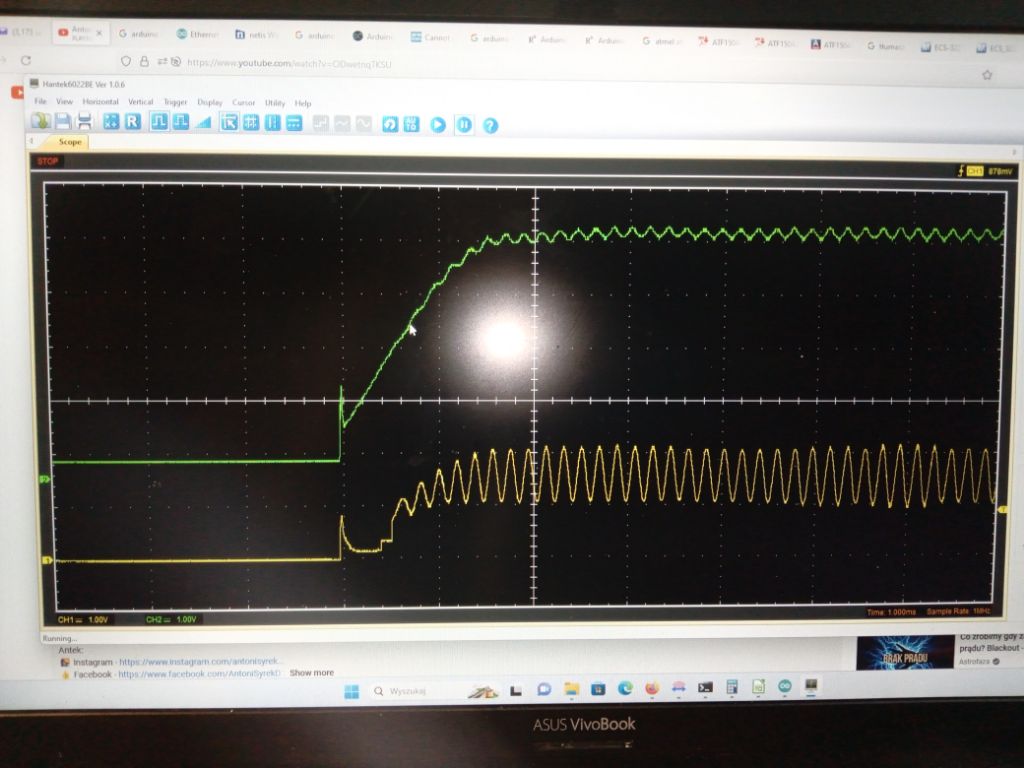

Anbei noch ein Screenshot vom Oszi (Einschaltmoment)
Grün: Versorgungsspannung
Gelb: Takt
von Johann K. (klammerj)

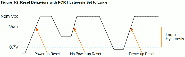

Falls es an Spannungseinbrücjen auf  der mistigen Stromversorgung liegt,
kannste durch Aktivierung der Zeile 3 mglw. Erfolg haben.
https://www.microchip.com/content/dam/mchp/documents/FPGA/pld-design-resources/Atmel-8989-CPLD-ATF15-POR-Hysteresis_Application-Note.pdf
> Gelb: Takt
Welche analoge Bandbreite hat das Oszi (die Zacke beim Einschalten lässt
"ausreichend" vermuten)? Warum rappelt die Versorgung so stark und hat
nur wenig mehr als 4V? Welche Frequenz hat der Oszillazor und welche
Zeitbasis der "Screenshot"? Sind das 1komma000 oder 1tausend ms/div?
Sehen wir da nur Aliasing?
Wenn das wirklich das echte Taktsignal ist, dann solltest du das
unbedingt mal gegen die Anforderungen im Dstenblatt vergleichen.
von Alex (johnrambo86)
Lothar M. schrieb:
>> Gelb: Takt
Taktfrequenz sind 50 MHz. Keine Ahnung warum das da nur 4V sind wundert
mich auch grad, es sind definitiv stabile 5.
Die Messung hat der Kollege zuhause gemacht ich mach das heute hier
nochmal und poste einen Screenshot.
Hatte damit mal experimentiert und konnte das Verhalten danach nicht
mehr beobachten (kommt ja aber auch sehr selten vor). Habe es aber
wieder deaktiviert da das laut dem Dokument nur für die 3.3V Version
empfohlen wird. So ganz kapiert hab ich auch nicht was das genau
bewirkt?
Also Aliasing.
> Keine Ahnung warum das da nur 4V sind wundert mich auch grad, es sind
Also Messfehler.
Aber wenn das Screenshot-Tool auf dem PC nicht funktioniert, dann bitte
wenigstens ohne Blitz... :-/

Vcc des CPLDs 0V, und du darfst aber nicht mehr als Vcc+0,3V am
irgendeinem Pin anlegen. Wenn dein Oszillator dann also dauernd
wiederholt 0V-5V-0V-5V-usw ausgibt, dann sind diese 5V mehr als die
erlaubten 0,3V. Was dabei dann passiert, nennt sich "parasitäre
Versorgung über Schutzdioden":
- https://www.google.com/search?q=parasitäre+Versorgung+über+Schutzdiode
> bewirkt?
Ich verstehe es so, das mit der Einstellung die Versorgungsspannung
stärker (<0.7V) sinken kann bevor ein reset im Chip ausgelöst wird.
Das kann man mit einem externen Labornetzteil gut testen.
Damit bleiben aber zwei problem:
* Warum sinkt die Spannungsversorgung so stark ab? (ein CPLD zieht recht
viel strom, vielleicht hilf ein C nah am CPLD.
* Warum kommt die Logik nicht aus dem Resetzustand raus
* Und dann frage ich mich ,ob es bei der Beschreibung der internen
reset-leitung im Code vor den Klammern nicht  '|' statt '&' heissen
sollte weil der reset high-aktiv ist.
