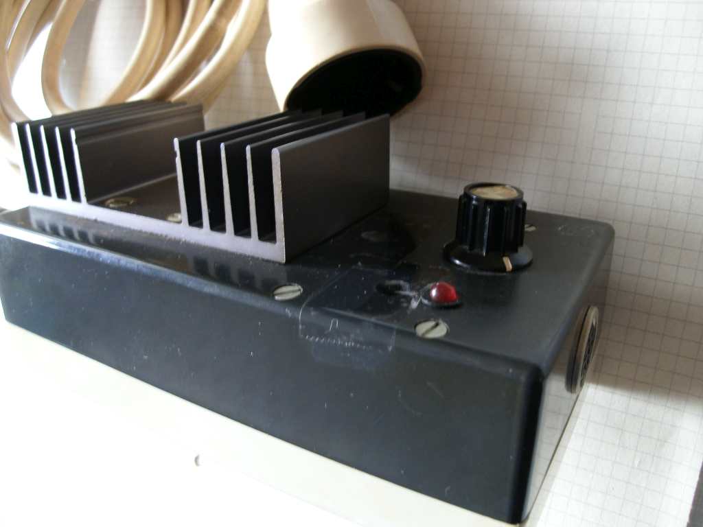

Also bei "meiner" Paketsteuerung war für "nur" 2k W Heizradiator ein
0,5 Kelvin angebracht. Und ein Kilowatt mehr würde auch gehen.
Hatte das Ding mit sogar zwei Radiatoren parallel getestet, geht auch.
Ohne dass man sich am Kühlkörper die Finger verbrannt hätte.
Favorisiere das aber nicht, denn die Deckenlampe flackert im Rhythmus
des Schaltzyklus. Irgendwo sagen die TABs auch was Definiertes dazu.
Stichwort "Rückwirkungsfreiheit".
Wenn die Dinger am eigenen Stromkreis hängen, wirken sie zwar weniger
zurück. Aber: Genaueres beim EVU.
ciao
gustav
