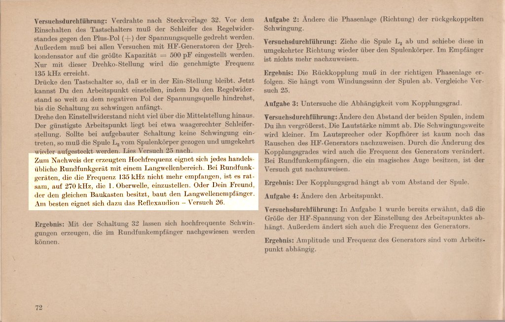

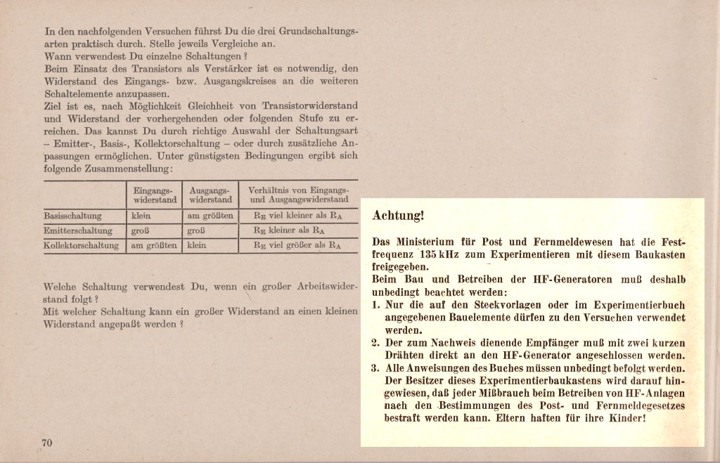

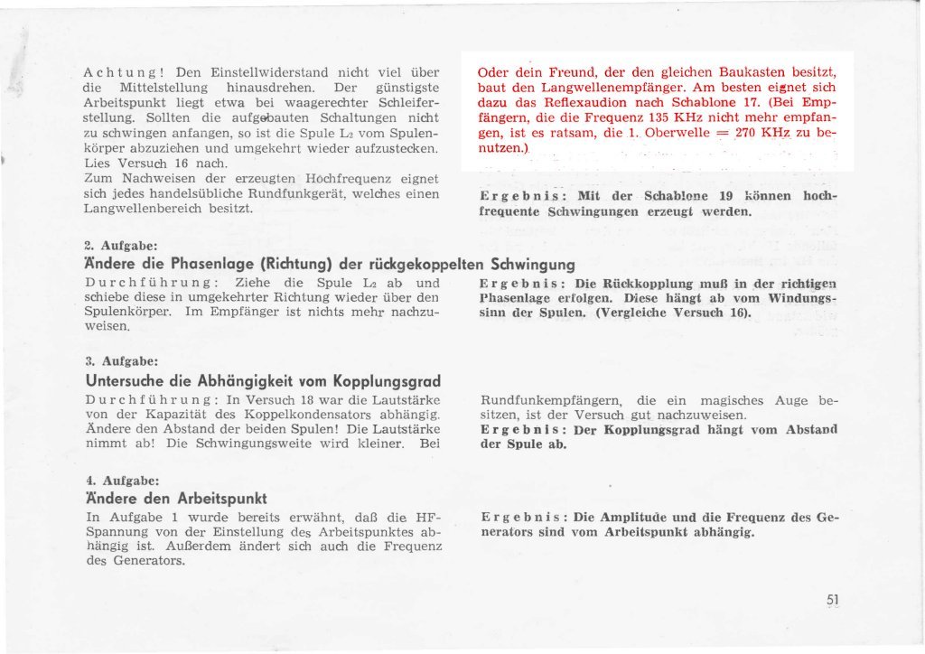

von Edi M. (edi-mv)
DSGV-Violator schrieb:
> Oder Experimentierkästen, wie den Polytronic-B
https://www.jogis-roehrenbude.de/Roehren-Geschichtliches/Polytronik-Baukasten/PolyTronic.htm
> für den extra die Fequenz 135 kHz freigegeben wurde.
Hier die Genehmigung- für den "MHS- Baukasten", der gehörte zum "System
Polytronik", das waren mehrere Baukästen mit verschiedenen Inhalten.
In der URL steht was von "Radiomann"- dieser Baukasten hat damit nichts
zu tun, "MHS" und Polytronic" sind DDR, "Kosmos Radiomann" ist BRD.
https://www.jogis-roehrenbude.de/Roehren-Geschichtliches/MHS-Radiomann/MHS.htm
Ob die Genehmigung heute noch Gültigkeit hat ?
Abgesehen davon -und der Hersteller weist darauf hin- empfangen AM-
Radios normal die 135 KHz NICHT, auch damals nicht, der LW- Bereich
beginnt bei ca. 150 KHz.
Also die 1. Oberwelle, 270 KHz empfangen, wie der Hersteller empfiehlt.
Aber experimentieren kann man mit dem Baukasten hervorragend, und die
Leistung der Oszillatoren wird wohl selbst mit einem langen Draht als
Antenne keine Funkpeiler auf den Plan rufen, wenn man nicht gerade neben
Vermutlich nicht, seit 1993 sendet HGA22 Lakihegy auf ~135.4 kHz (EFR
Teleswitch), mit 100 kW Sendeleistung.
