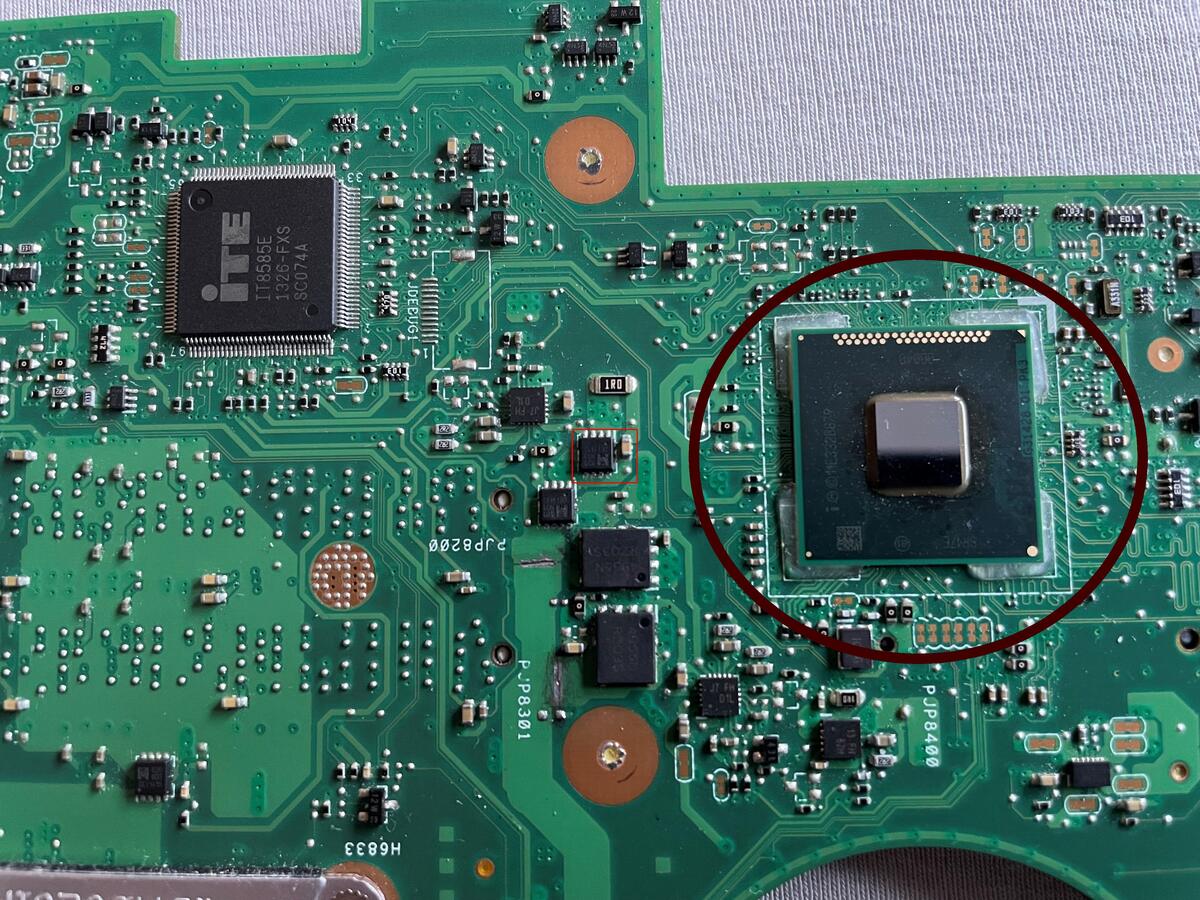

von Thomas S. (Firma: Chipwerkstatt) (tom_63)
Ich denke, das es Dir nicht möglich ist, den Fehler näher einzukreisen.
Dieser 'Kurzschluss' kann auch der Prozzi sein, da dieser sehr
niederohmig ist. Dazu müsstest Du wissen, wo Du genau misst. Sollte der
Prozzi gesockelt sein, zieh ihn raus und mess dann. Dann hast Du eher
Chancen den 'Kurzen' zu finden.
Und wenn einer defekt ist, da sollten evtl. mehrere Paralell sein, dann
solltest Du alle tauschen, die in diesem Segment sind.

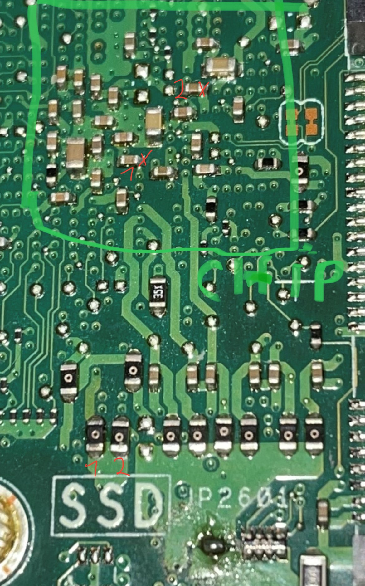

Poste hier mal ein Bild und zeichne ein, wo Dein Kurzschluss ist.

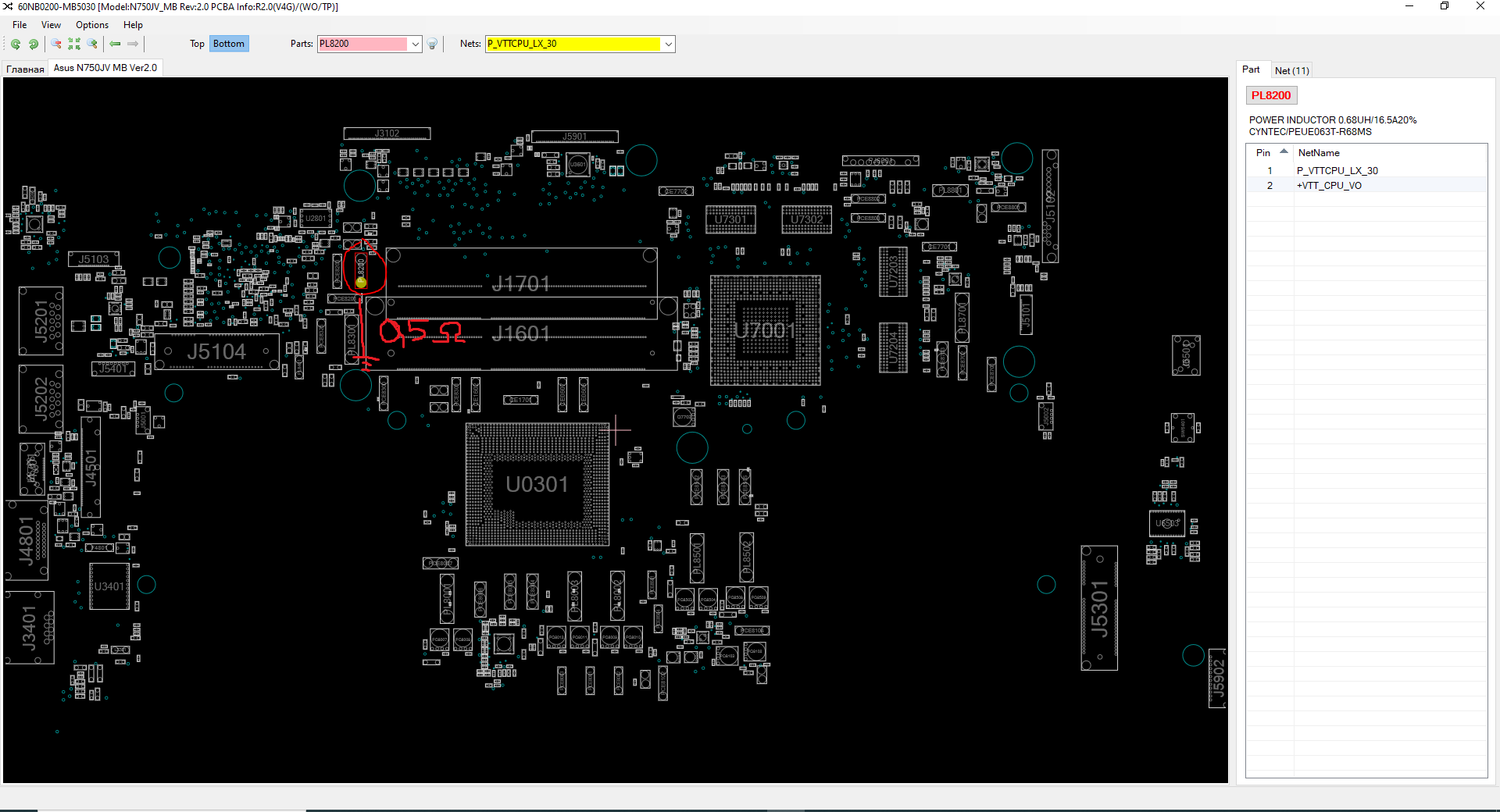

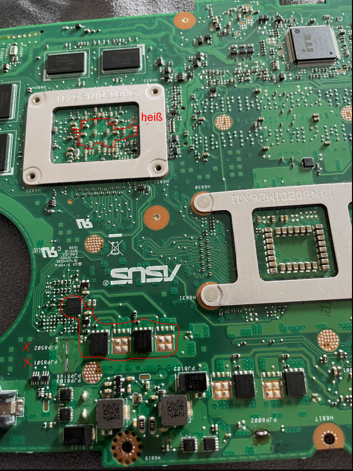

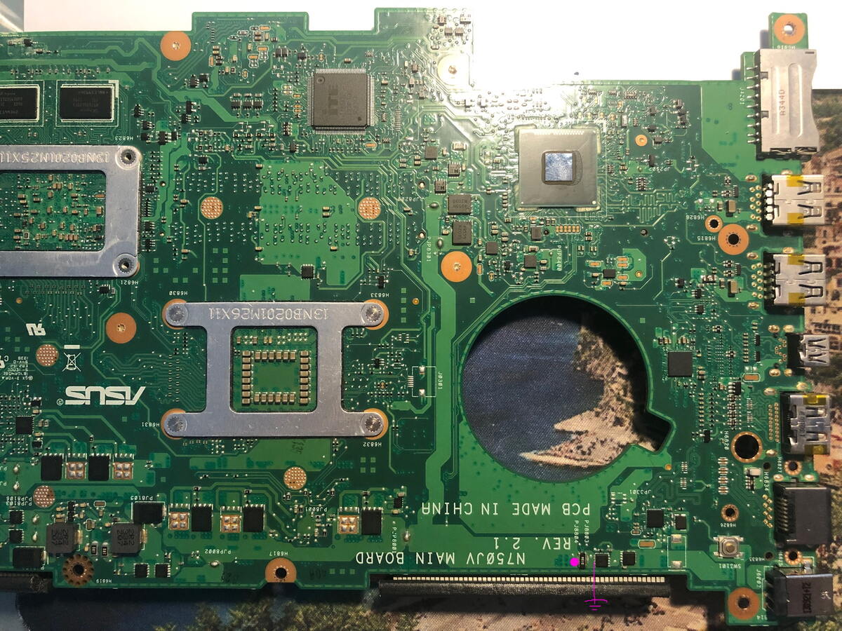

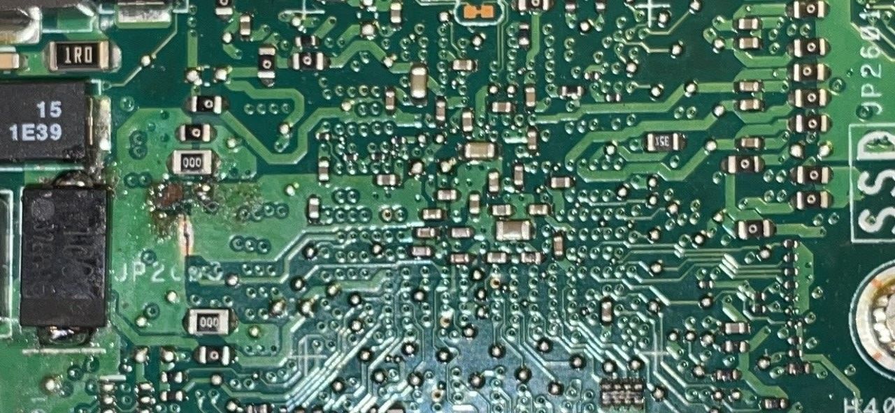

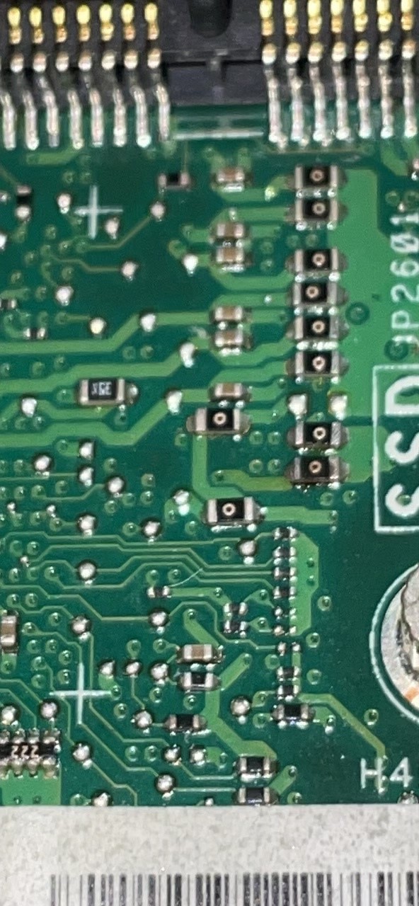

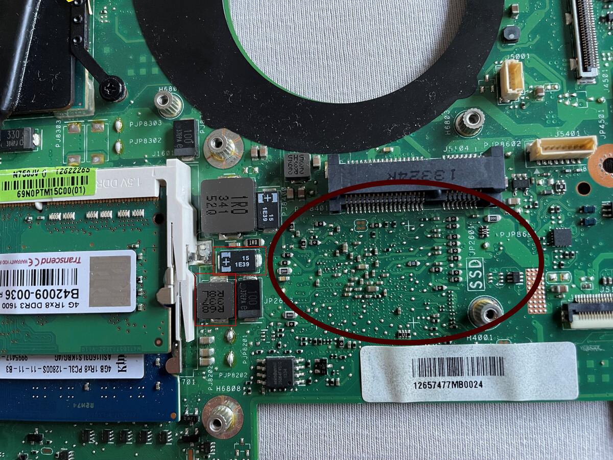

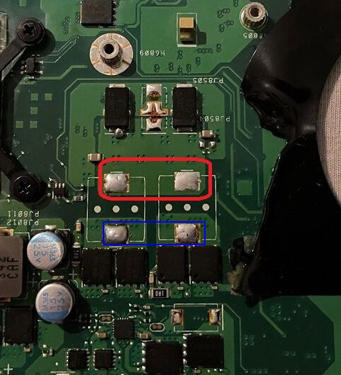

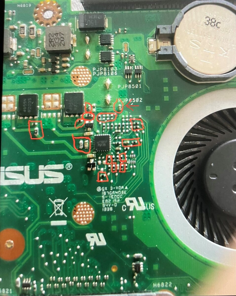

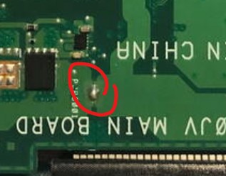

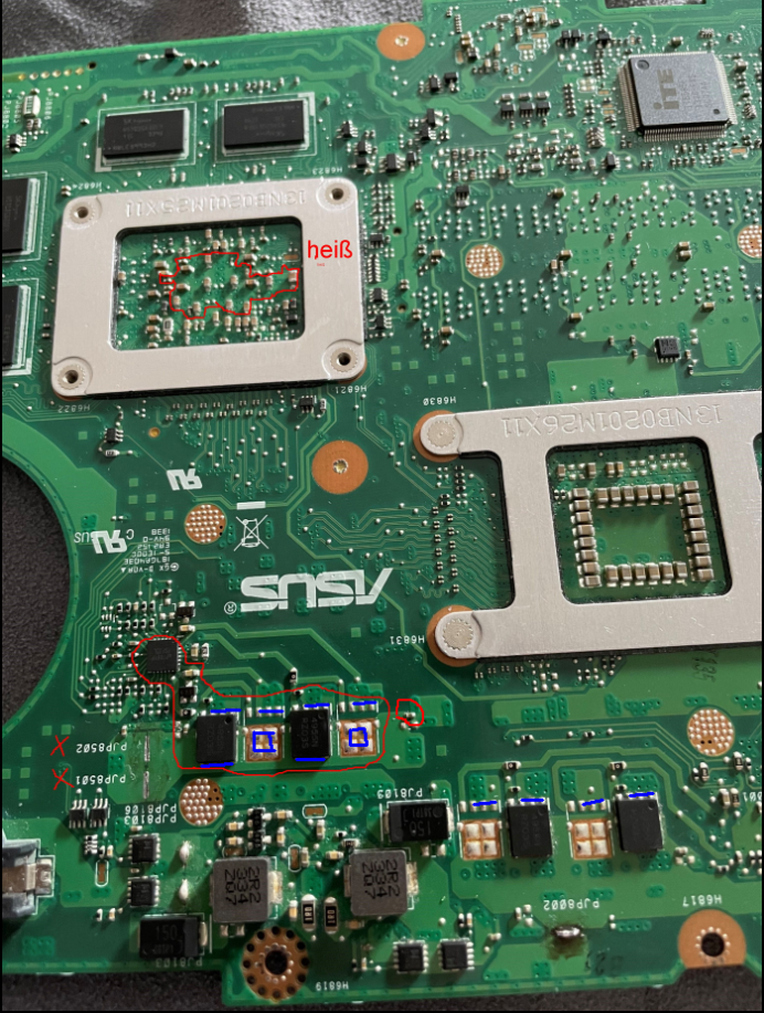

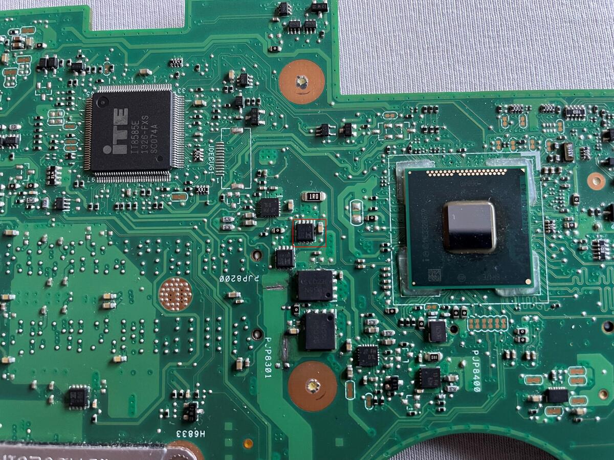

von M. (Gast)
Ich habe einmal das Bild des Mainboards angehangen und rot makiert wo
der zweite Mosfet gegen Masse kurzgeschlossen ist.
Dahinter befindet sich noch ein widerstand. Der Ebenfalls
kurzgeschlossen ist. Ich habe einen roten Punkt dahinter gesetzt und
wollte fragen ob ich dort an der Stelle am Ausgang des Widerstandes die
2A des Labornetzteils einspeisen kann?

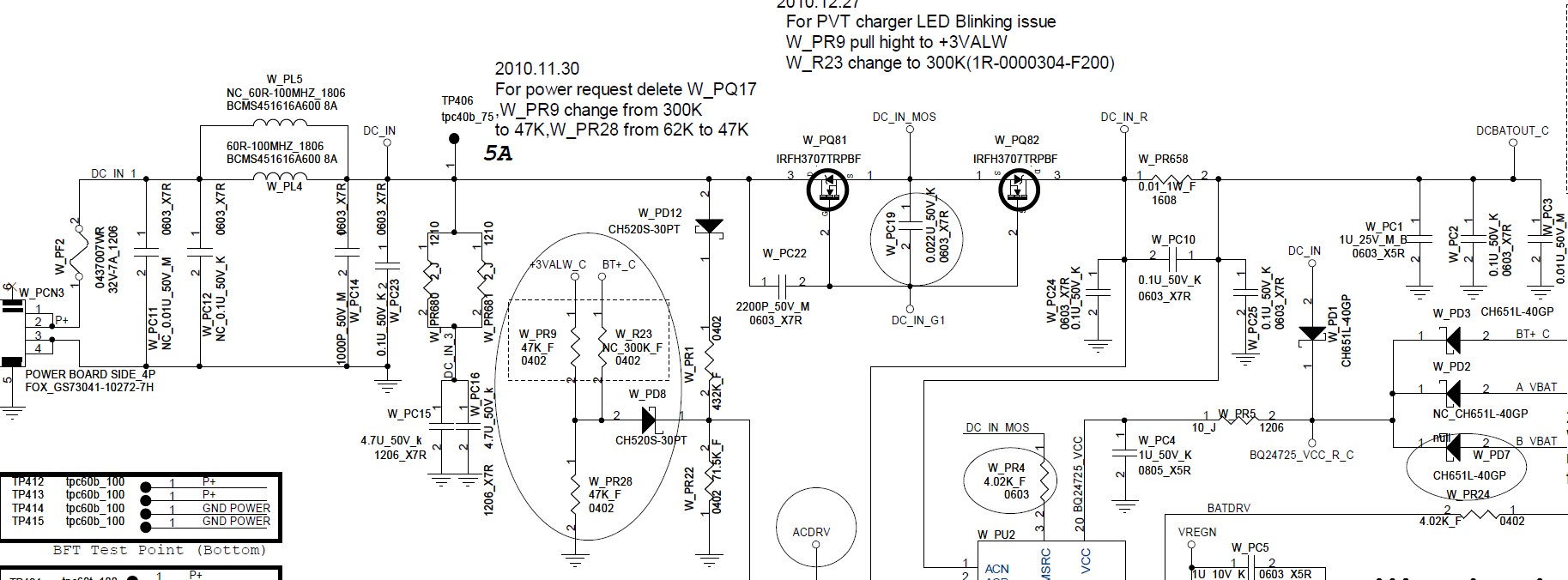

von Thomas Z. (usbman)
M. schrieb:
> Hattest du gesehen, dass ich ich den ersten Mosfet durchgemessen habe
> und das er Durchgang und eine super geringen Widerstand nur hat? Bist du
> sicher das er nicht kaputt ist?
Ja hab ich :-) Der Mosfet ist auf Durchgang und sperrt im Akku Betrieb.
Die Idee ist dass keine Spannung ins NT zurückspeisen kann.
Der Kurzschluss ist entweder hinter der ersten Stufe vermutlich aber
erst hinter der 2.Stufe.
Am einfachsten findet man solche Wärmequellen mit einer Infrarot Kamera.
Ansonsten Kältespray oder ganz profan dein Finger.
Falls das an der Strombuchse nicht so recht funktioniert (was ich
vermute), dann hinter der 1. Stufe probieren (2..3V 2A) 6W max ist wenig
genug dass nicht abbrennt, aber genug damit ein defekter MLC deutlich
warm wird.
Auf keinen Fall mit dem Laptop NT weitertesten das hat viel zu viel
Leistung
(120W oder gar 150W). Ein Laptop braucht im ausgeschalteten Zustand ohne
Akku nur ca 30..50 mA. Bei dir fliesen mehr als der NT Nennstrom weshalb
das NT ausschaltet und immer wieder zyklisch einschaltet.

von Peter K. (chips)
alternativ: die 2A einspeisen und an den Cs die Spannung messen - werden
wohl x100mV sein - wo die Spannung am niedrigsten ist, ist der
Kurzschluss nicht weit
außerdem sehe ich da Lötbrücken, mit denen man einzelne Bereiche
abtrennen kann...
von M. (Gast)
Thomas Z. schrieb:
> warm wird.
> Leistung

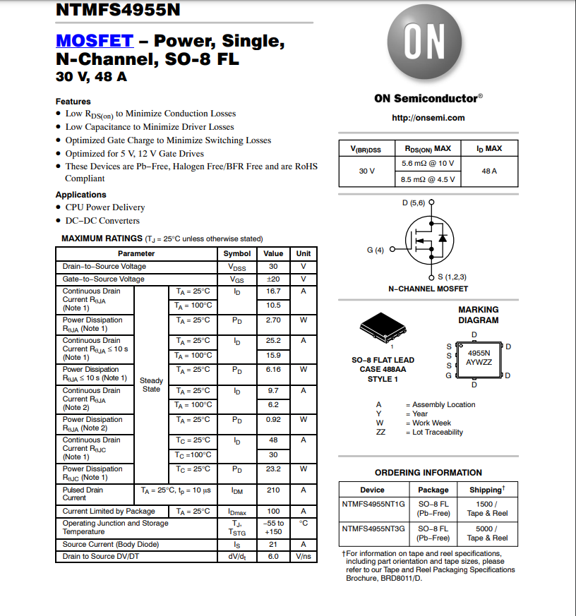

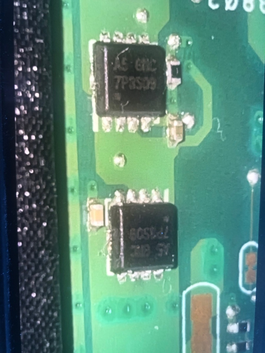

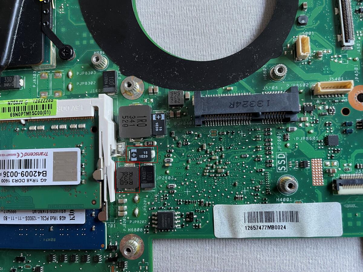

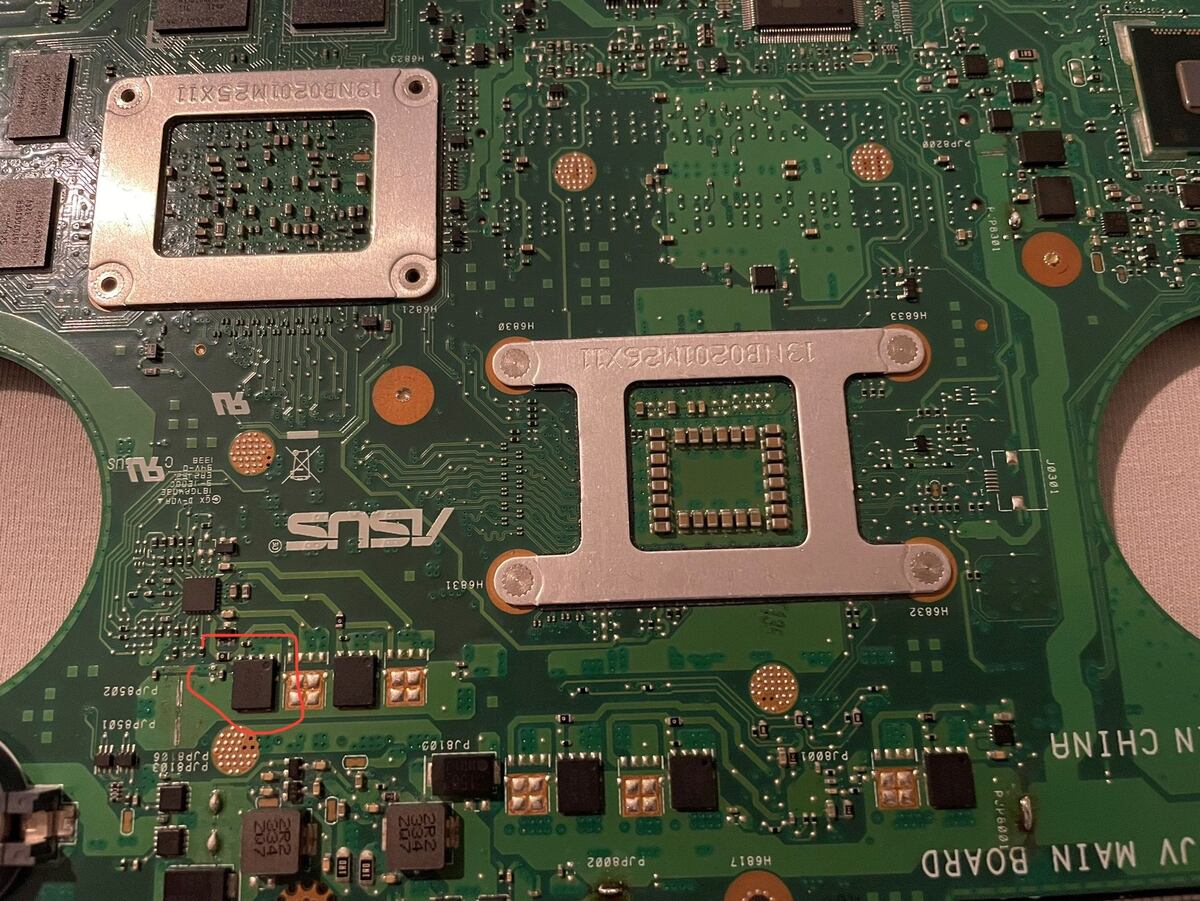

Wahnsinn, dass du das so einfach und schnell beantworten konntest. Ich
wäre im Leben nicht darauf gekommen, dass der erste Mosfet auf Durchgang
geschaltet ist. Vor allem auch, weil ich die beiden Mosfet mit meiner
Smartphone Lupe um das 5xFache vergrößert habe und auf beiden Mosfets
die gleiche Kennung draufsteht. Deshalb bin ich davon ausgegangen dass
beide Mosfets die gleiche Funktion haben. Aber ich muss auch gestehen,
dass ich nicht so detailiert informiert bin was Mosfets anbelangt. Ich
habe auch einmal das vergrößerte Bild angehangen. Du hilfst mir damit
sehr, weil mich das total verwirrt hatte.

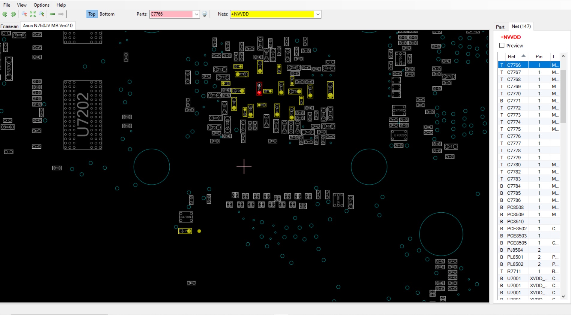

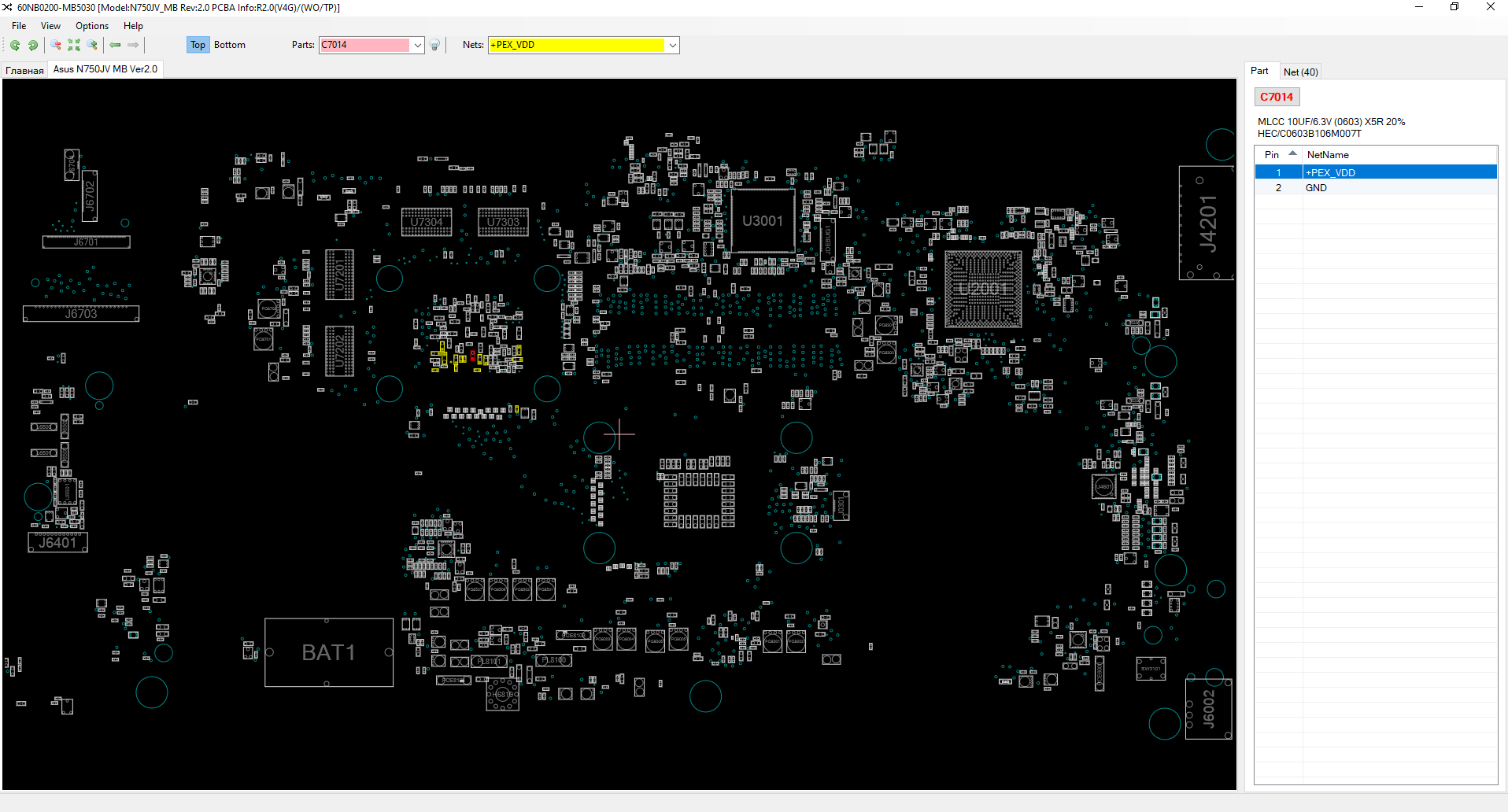

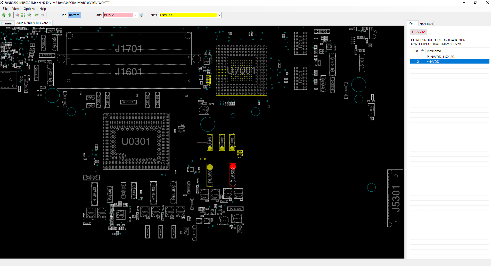

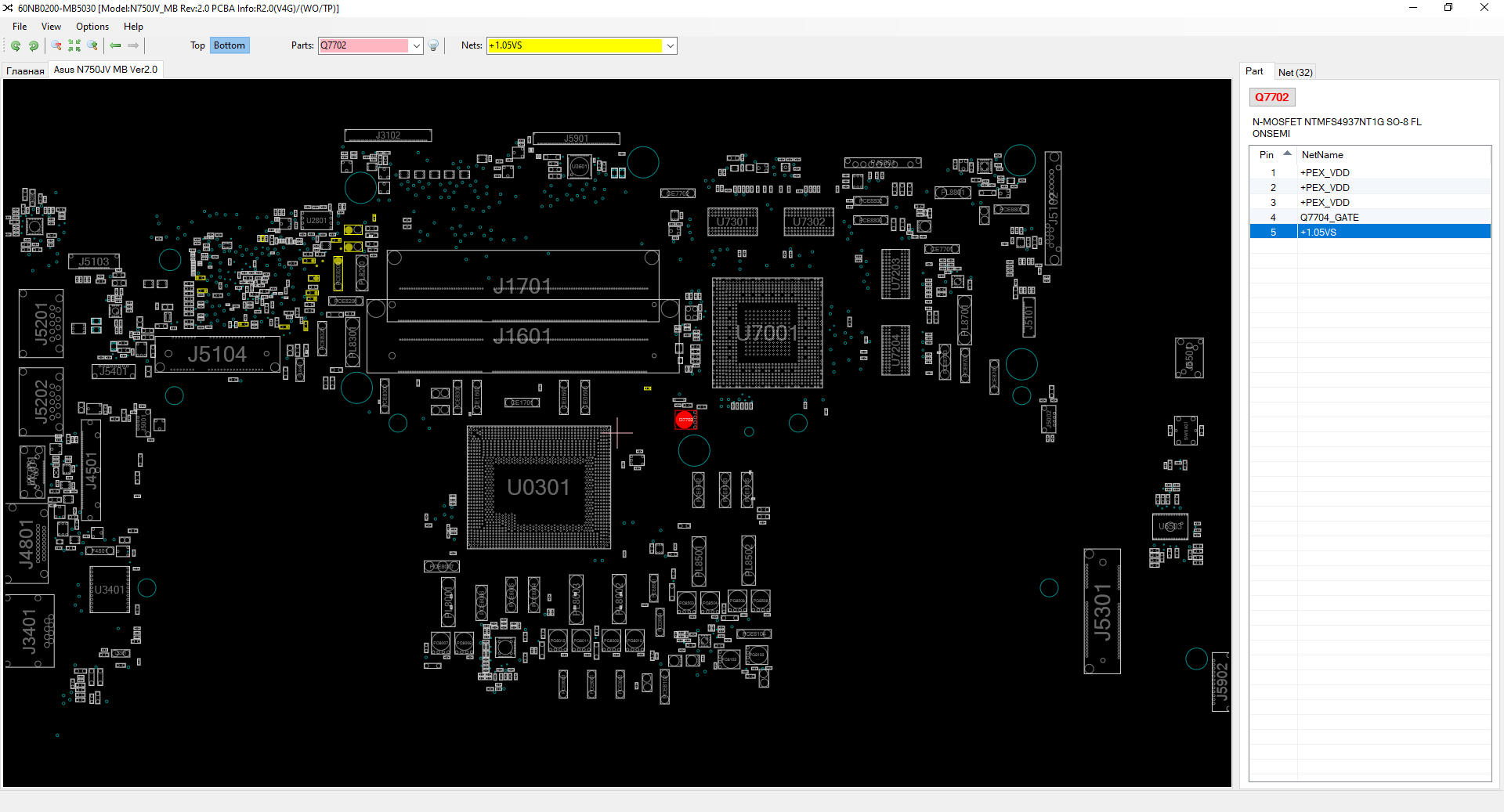

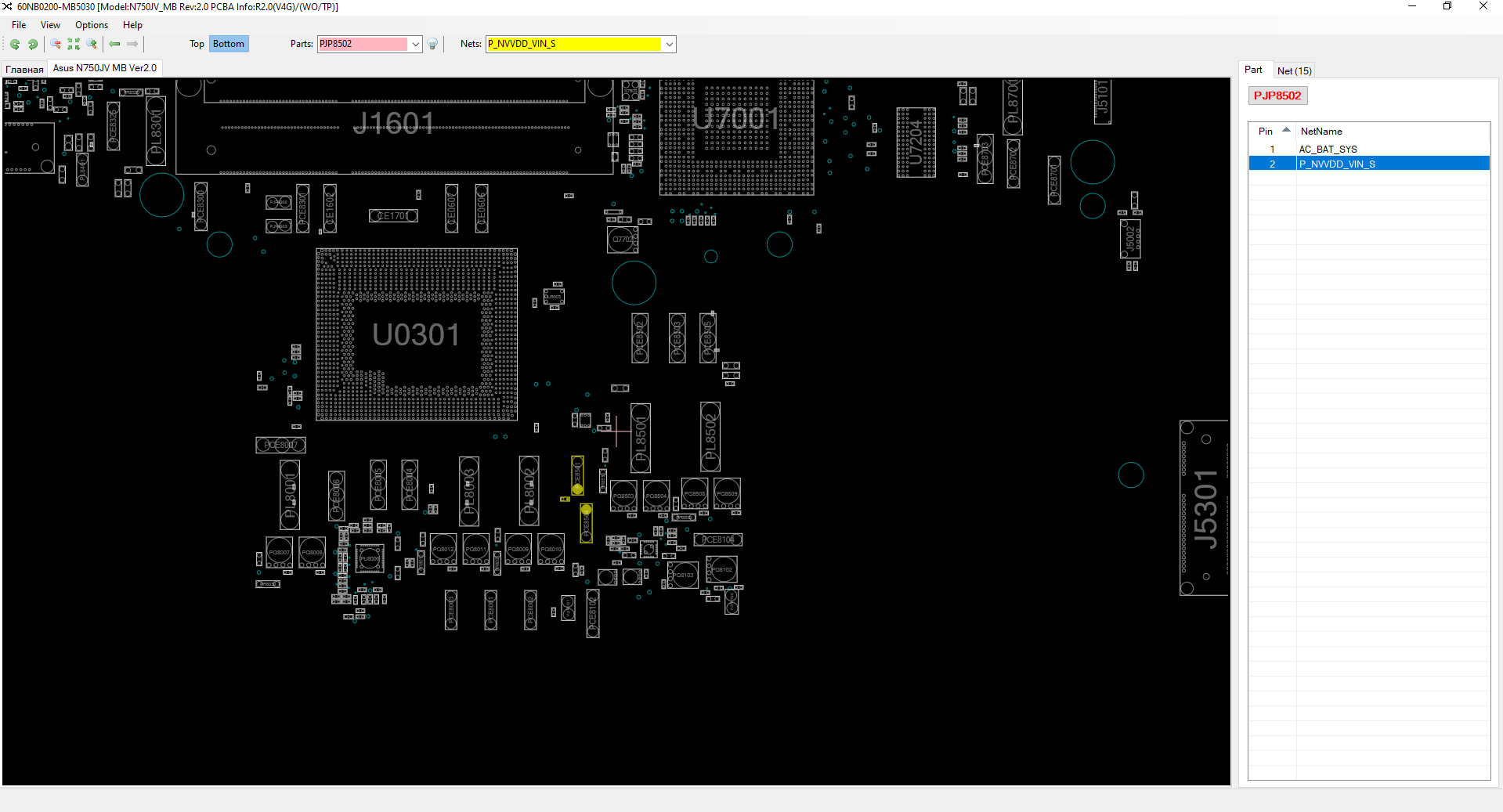

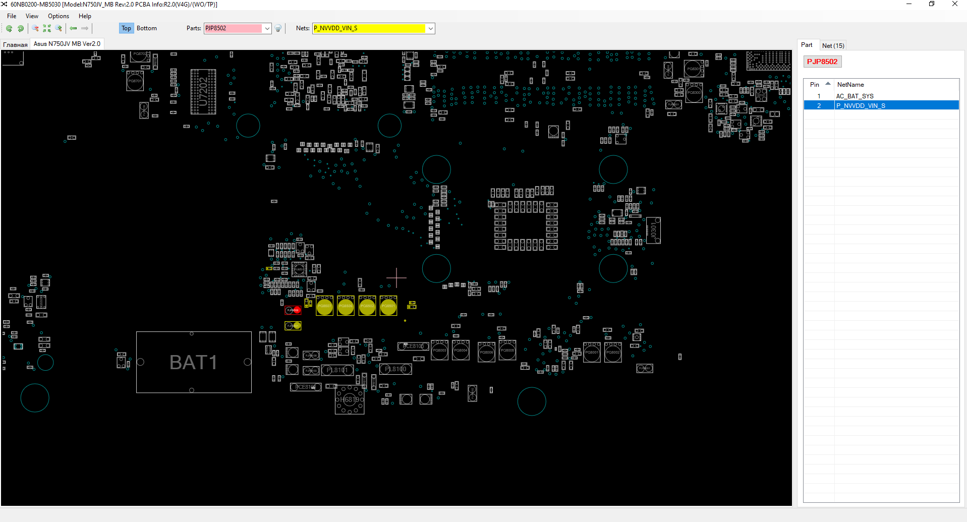

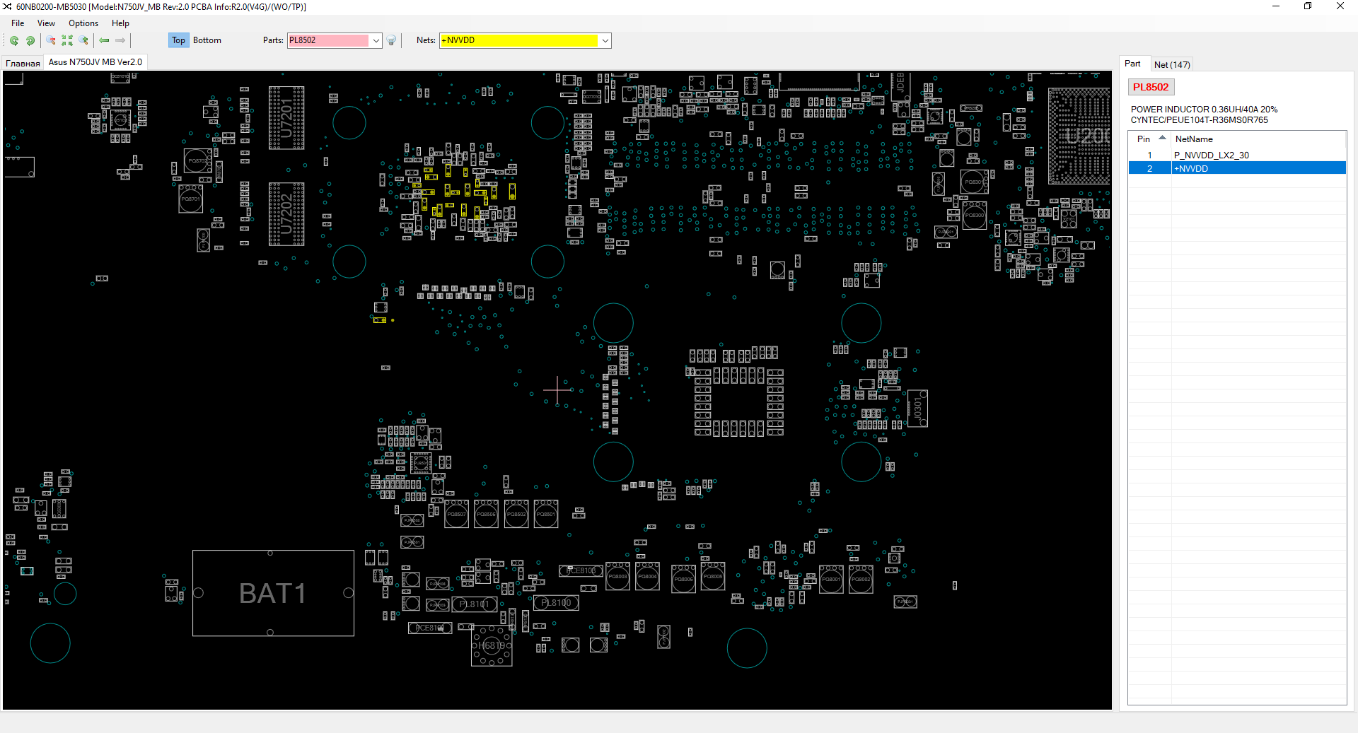

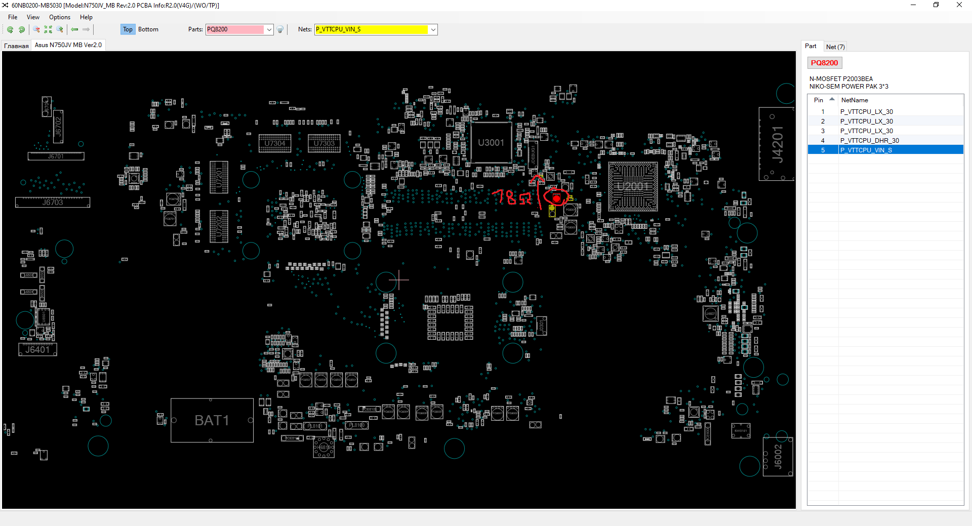

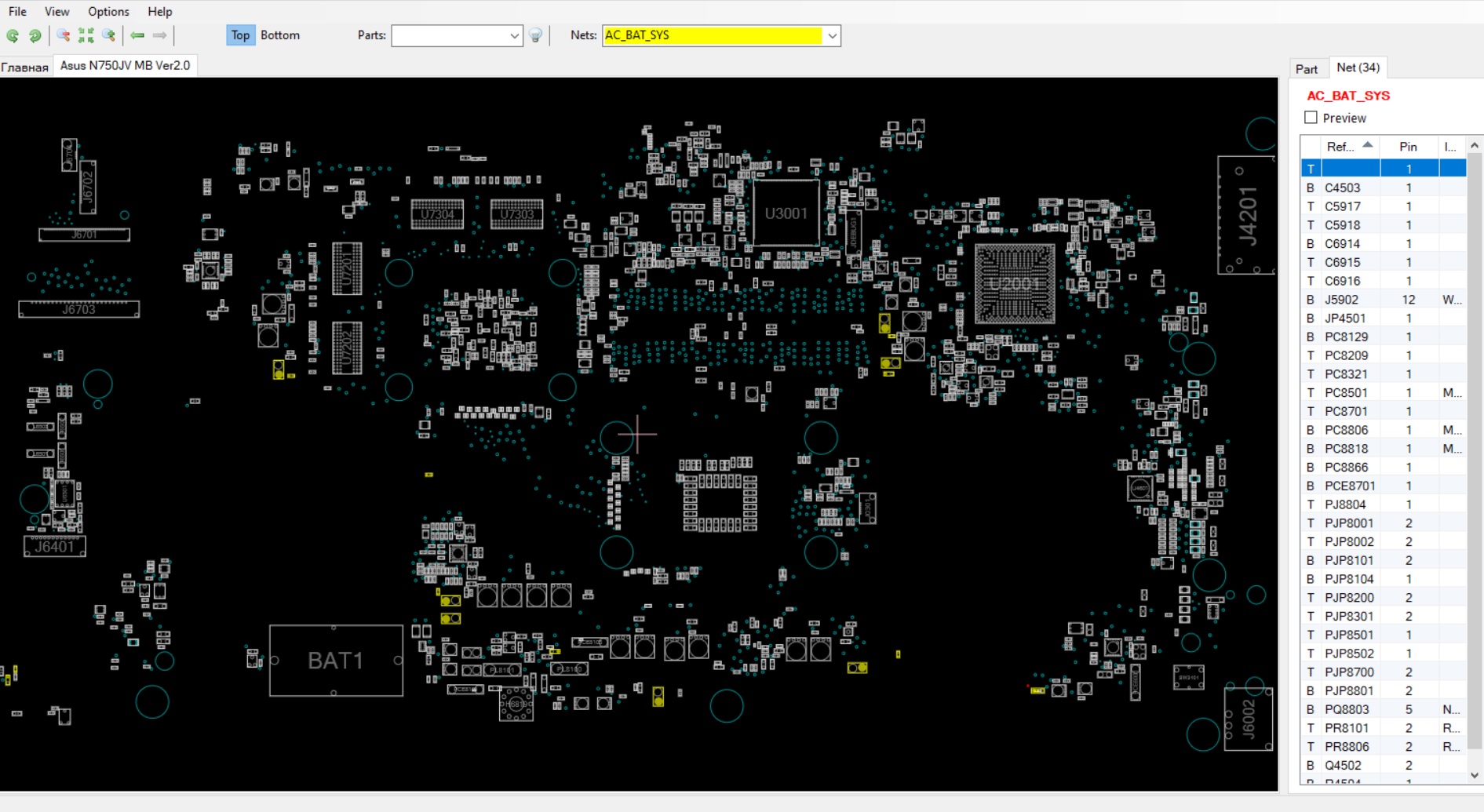

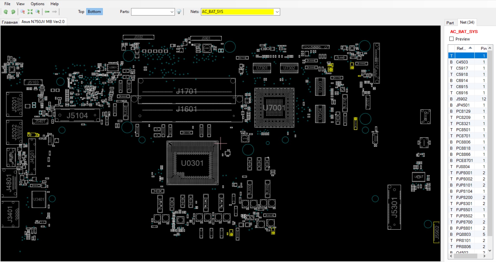

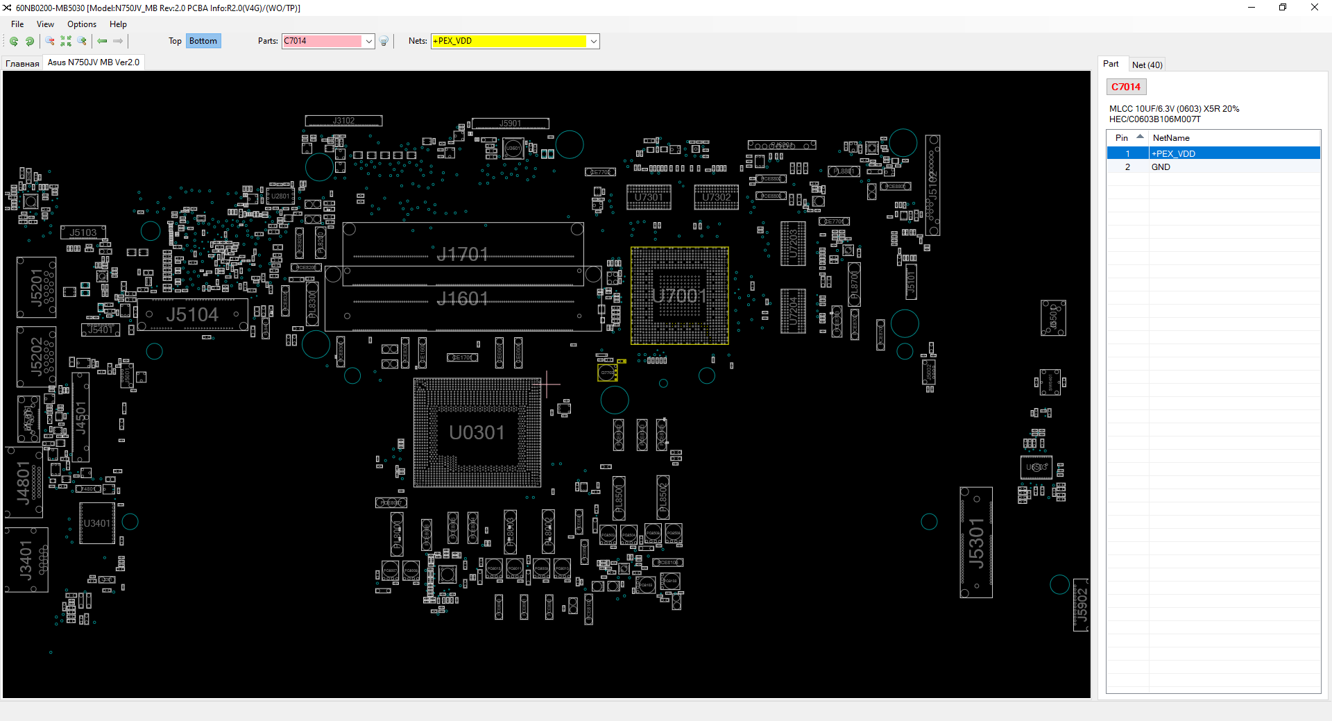

Schaltplan hab ich auf die Schnelle nicht gefunden aber Boardview
Dateien.
Das sollte zumindest bei den Netzen hilfreich sein.

von M. (Gast)
Hier ist noch das vergrößerte Mosfet Bild was ich vergessen hatte
anzuhängen.

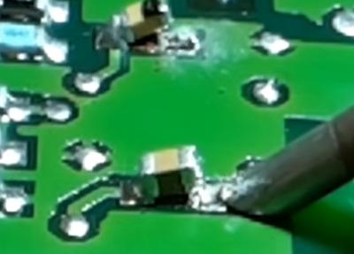

Den zweiten Punkt finde ich sehr interessant, da ich auf youtube ein
video von einem Techniker aus Amerika gesehen habe der die einzelnen
Bereiche auf dem Mainboard durch das entlöten voneinander entkoppelt hat
und am Ende von den vielen kurzgeschlossenen Kondensatoren nur noch 1
übrig geblieben war. Kannst du mir das mal auf meinem Mainboard zeigen
welche Lötbrücken das sind? Sorry für die dumme Frage ;)
Die beiden Mosfets sind nicht in Reihe sondern gegeneinander geschaltet.
Source gegen Source.
Mit Boardview kannst du dir Netze anzeigen die verbunden sind, das gibt
schon mal Anhaltspunkte was mit welchem C verbunden ist. Ansonsten sind
Strommess Shunts immer die idealen Trennstellen. In deinem Fall PR8806
direkt hinter dem 2. Mosfet.

von Maik .. (basteling)
Die Methode mit der Wärmebildkamera kann ich auch wärmstens empfehlen.
Da reicht auch ein Billiggerät mit geringer Bildpunkteanzshl.
Insbesonders bei Baugruppen für die man keine schaltpläne bekommt ist
das super
Selbst wenn das integrierte Netzteil in die Knie geht würde meist noch
ausreichend Energie in die Platine geliefert, so das der defekte
Keramikkondensator sichtbar wärmer ist. - wobei das unter 1kelvin
differenz zum Rest sein kann.

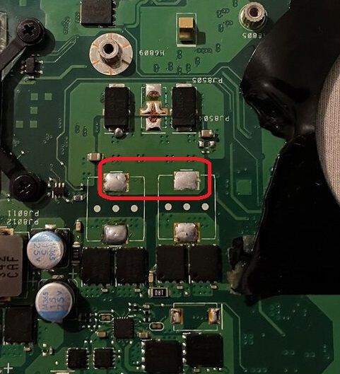

hier

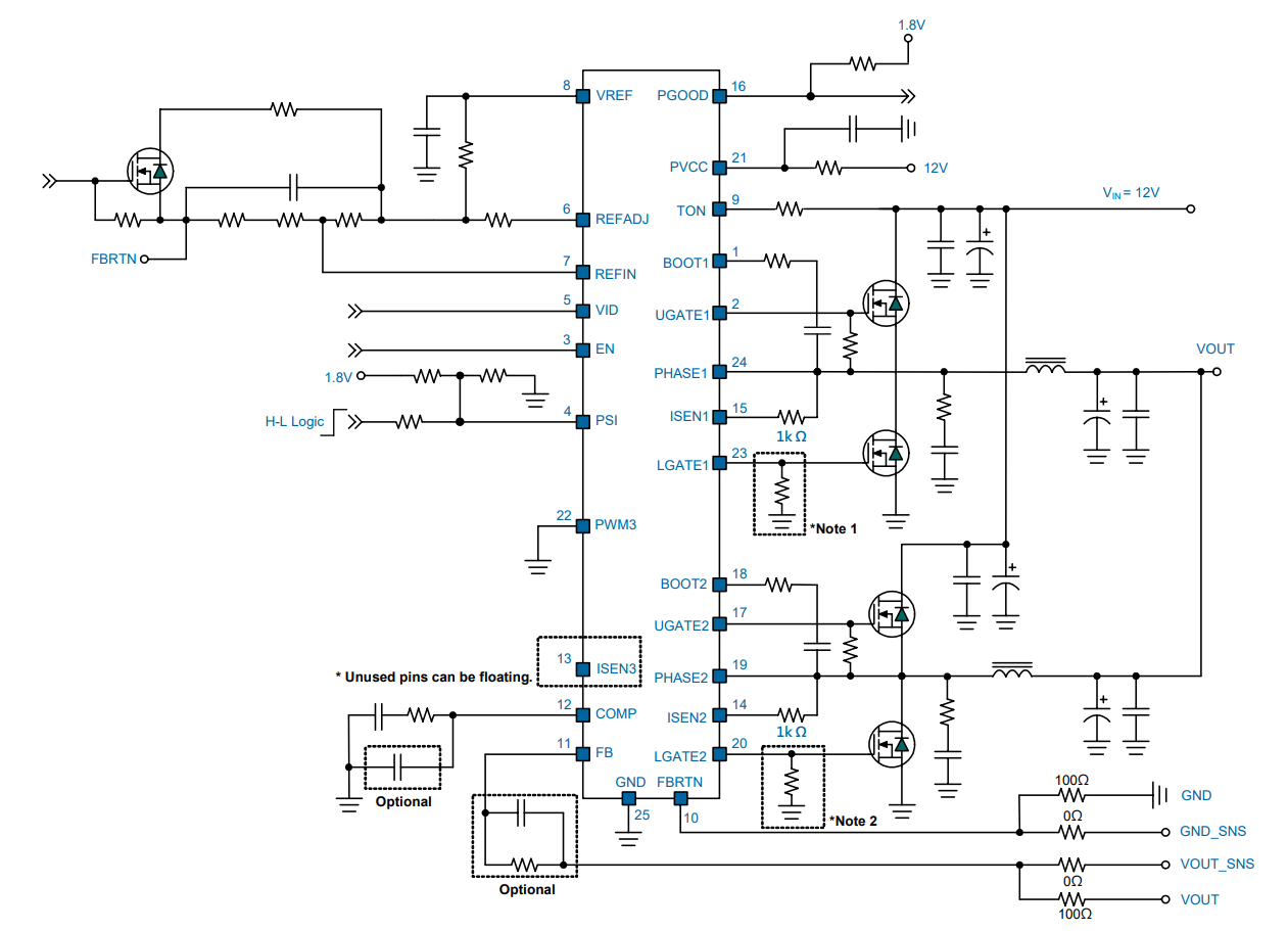

hier noch ein Schaltungsbeispiel zu den FETs

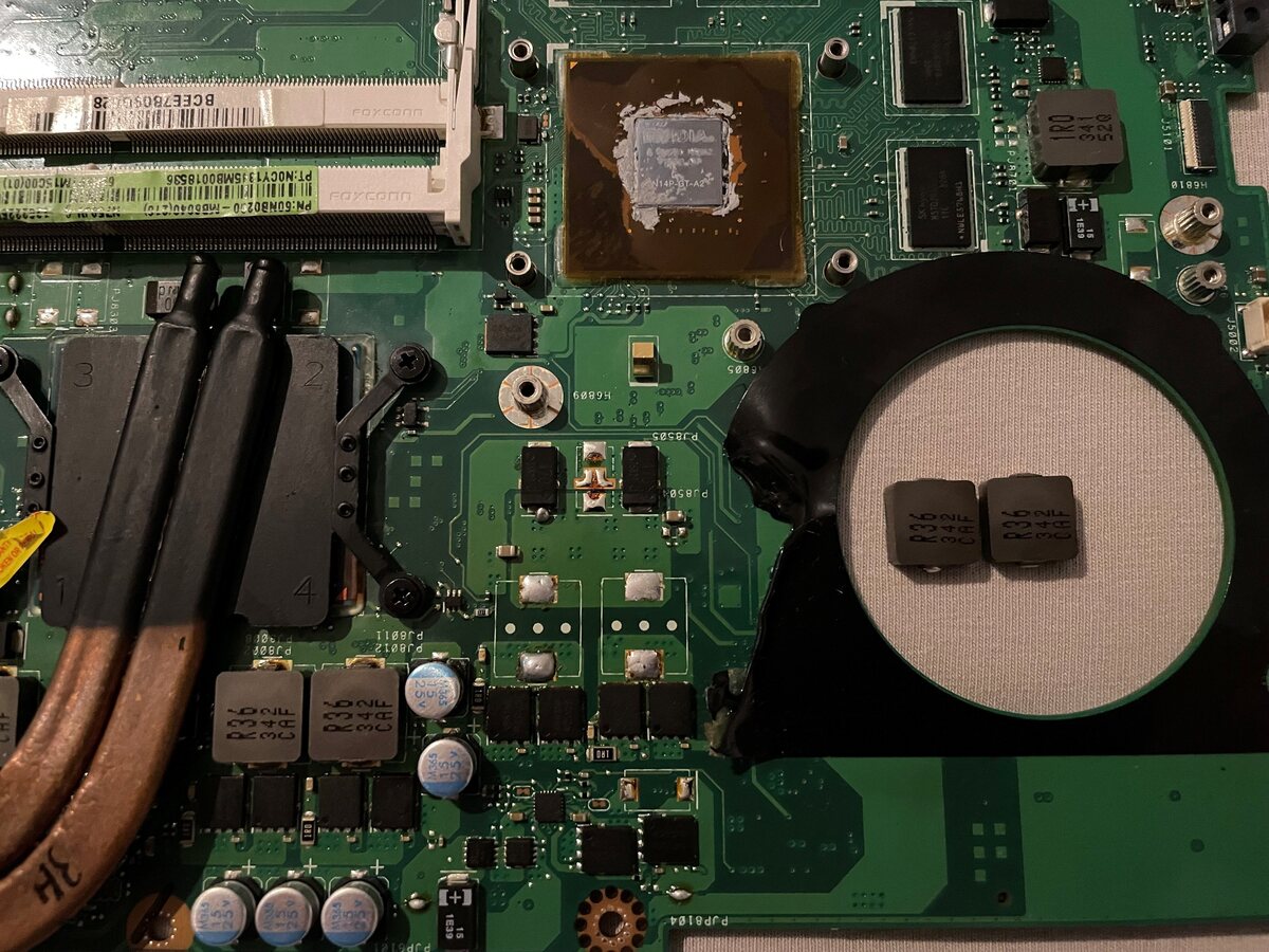

ich hab mal top und bottom boardview Bilder des Netztes gemacht wo der
Kurzschluss vermutlich ist (hinter dem Shunt). Das sind nur wenige
Kondensatoren.
Vergessen:
auf dem Top sieht man schön die Lötbrücken zum Abtrennen von
Schaltungsteilen.
von M. (Gast)
> Kondensatoren.
> Vergessen:
> Schaltungsteilen.
Wow danke dir. Das ist super hilfreich. So viele sind das ja gar nicht
Ich vergleiche die Stellen heute Abend mal mit den beidseitig
identifizierten Durchgangsmessungen von Kondensatoren gegen Masse, die
ich durchgeführt hatte, ob es dort Übereinstimmungen gibt. Ich kann die
2A ja erst nächste Woche auf das Board geben, aber zumindest ein
Kondensator auf deinem BoardView Screenshot stimmt überein und ich habe
das mal im Anhang makiert.
Kannst du mir mal ein Downloadlink zu deinem boardview Tool senden wenn
das erlaubt ist. Hatte einige Tools gefunden aber ich kann aufgrund von
Administratorbeschränkungen nur eingeschränkte Software auf diesem
Laptop installieren und mich würde mal interessieren welches du genau
verwendest.
ich hatte mich da etwas unklar ausgedrückt. Was du auf dem Top Bild
siehst sind im wesentlichen die Trennstellen für verschiedene
Schaltungsteile.
Diese kannst du der Reihe nach öffnen um zu sehen wenn der KS weg ist.
Wenn du so eine Stelle gefunden hast, sind nur noch Netze hinter der
Trennstelle interessant.
Ich hab mal mein Boardview hier angehängt

Was die Fehlersuche anbelangt war es sehr schwierig mit meinem Mainboard
draußen in der prallen Sonne zu sitzen und eine Erwärmung auf dem
Mainboard zu finden ^^ Ich habe echt sehr lange gesucht und zunächst
keinen einzelnen Kondensator indentifizieren können, der sehr heiß war.
Jedoch habe ich dann ein Bereich entdeckt, in dem alle Kondensatoren
sehr warm waren. Dort war eine deutliche Erwärmung zu spüren und in
diesem Bereich hatte ich vorher auch sehr viele kurzgeschlossene
Kondensatoren gegen Masse getestet, jedoch liegen die alle sehr nahe
beieinander. Dann war jedoch die Zeit vorbei und mir wurde das
Labornetzteil entnommen. Ich werde gleich einmal ein Foto machen und den
Bereich makieren.

von M. (Gast)
Hier ist einmal der erwärmte Bereich auf dem Foto mit rotem Stift
makiert. Die Erwärmung war deutlich zu spüren, aber nicht so heiß dass
ich den Finger entfernen musste.
> makiert.
das ist der Grafikchip. Wenn das wirklich so ist, was ich mir irgendwie
nicht vorstellen kann, hast du einen Totalschaden.
Wieviel Spannung und Strom hast am NT eingestellt. Ist die Spannung
zusammengebrochen als die 2 A geflossen sind? Hast du die Brücken
geöffnet?
von M. (Gast)
Thomas Z. schrieb:
>> makiert.
> das ist der Grafikchip. Wenn das wirklich so ist, was ich irgendwie
> geöffnet?
Sorry nochmal an die Moderation, ich klicke intuitiv immer versehentlich
auf Beitrag melden. Ich weiß nicht ob das nur mir so geht oder ob die
Funktion vielleicht besser auf der rechten Seite aufgehoben wäre.
Das Labornetzteil war konnte maximal 3A und ich habe es immer auf 2A
stehen gelassen und die Spannung, so zwischen 3-5 Volt. Wir haben am
Ende eine Brücke kurz hinter dem zweiten Mosfet noch öffnen können, aber
der Kurzschluss blieb trotzdem bestehen. Es war leider zeitlich nicht
mehr möglich. Ich hätte wirklich gerne noch weitere Brücken geöffnet.
Ich kann jetzt leider auch nicht sagen, wie heiß sich ein Kondensator
ungefähr anfühlt wenn er defekt ist. Die Kondensatoren unterm Grafikchip
waren deutlich erwärmt im Vergleich zum Rest, aber richtig heiß waren
sie auch nicht.
Wäre denn gleich der ganze Grafikchip defekt, wenn der Kurzschluss bei
einem Kondensator dort wäre?
Ich hab mir mal das Vcc der Graka anzeigen lassen. Wenn diese Cs warm
werden ist der Spg Wandler für die GraKa im Eimer. Das bekommst du nicht
hin.
Ich kann mir aber nicht erklären wie wie der Fehler bis zur Strombuchse
rückschlagen kann
Du hast leider noch nicht geschrieben wieviel Strom und Spannung
tatsächlich am Board anlagen bei einem KS muss die Spannung auf 0V
zurückgehen bei max Strom. Was war das überhaubt für Labor NT?
Die erste Brücke dürfte den CPU Spg Wandler abschalten.

von M. (Gast)
Also der Strom stand tatsächlich auf 2A, zwischendurch haben wir ihn
einmal auf 2,5A erhöht weil wir keine Erwärmung gespürt haben. Das
Netzteil war recht alt und klein, jedoch hatte es eine digitale Anzeige
und man konnte immerhin den Strom und die Spannung manuell einstellen.
Jedoch weiß ich nicht genau welches Model das gewesen ist. Bei der
Spannung bin ich mir leider nicht so sicher, aber auf dem Netzteil
standen immer so zwischen 3-5 Volt.
Gibt es eine Möglichkeit eine Brücke zu öffnen, indem nur der
Spannungswandler des Grafikchips abgeschaltet wird? Dann könnte man mal
schauen ob der Kurzschluss an der Ladebuchse noch weiterhin vorhanden
ist.
> ist.
Das dürfte PJP8700 sein links vom U702 Graka Ram. Ist ohne Schaltplan
aber etwas Spekulation. Normalerweise öffnet man alle  Brücken, und
schliesst dann eine nach der anderen bis der Fehler auftritt.
Wenn die Spannung immer bei 3V war und nicht auf 0V eingebrochen ist ist
es kein Kurzschluss. Da der Grafikchip wohl warm geworden ist, dürfte
der Fehler am Spg Wandler der GPU liegen.
Das bekommst du ohne Schaltpläne, gute Schaltungskenntnisse und entsp.
Lötausstattung nicht repariert.
Ich fasse das noch mal aus meiner Sicht zusammen.
1. Der 1. Mosfet wird mit dem 120W NT heiss. Es fliest also Strom. Da
die Spannung zusammenbricht dürften das 6 A sein -> das NT schaltet ab
und startet periodisch neu. 6A im ausgeschalteten Zustand bedeutet
irgendwo auf der 19V Schiene ist irgendwo ein Kurzschluss.
2. Hinter dem 2. Mosfet gibt es keinen KS mehr, die eingespeiste Spg
bleibt stabil. Der Schaltplan Ausschnitt den Peter K gepostet hat dürfte
ziemlich der Realität entsprechen.
Ich würde mir jetzt alles im Bereich des Ladecontrollers ansehen
(PU8800). Wie schon geschrieben ohne Schaltpläne wirds jetzt immer
komplizierter.

Der erste Mosfet wird schon extrem warm würde ich sagen. Ich glaube
nicht so schlimm, dass ich den Finger entfernen müsste, aber fand das
vom Gefühl her schon unnormal. Der zweite Mosfet erwärmte sich ebenfalls
aber nicht so stark wie der erste. Soll ich den Test nochmal
durchführen, oder ist eher davon abzuraten das 19V Netzteil nochmal
anzuschließen? Ich muss jedoch gestehen, dass ich kein Pyrometer oder
Infraroththermometer habe um die Temperatur zu messen. Ich kann
lediglich meine subjektive Wahrnehmung schildern und möchte zu bedenken
geben, dass ich nicht weiß wie sich ein warmes/heißes defektes Bauteil
anfühlt.

Îch werde mir die Tage mal eine Lötausrüstung ausleihen und schauen ob
der Kurzschluss noch vorhanden ist wenn ich PJP8700 öffne
ich würde alle Brücken öffnen die am Netz AC_BAT_SYS hängen und dann
schauen ob der Schluss weg ist. Achtung ein paar sind auch auf der
Unterseite.
PJP8801 auf der Unterseite schaltet ev den Akkuladecontroller weg.

> Unterseite.
Alles klar danke. Ich würde die Tage mal schauen. Ich habe nochmal eine
Frage zu dem ersten N-Kanal Mosfet. Ich hatte dort zum einen ja ein sehr
geringen Widerstand gemessen im Vergleich zu allen anderen Mosfets auf
dem Mainboardund und zum anderen wurde er ziemlich warm nachdem ich das
Netzteil angeschlossen hatte. Mein Instinkt hatte mich bevor ich dieses
Forum aufsuchte glauben lassen es würde daran liegen. Kann es eventuell
nicht doch sein, dass dieser Mosfet ein Problem verusacht?
Ich habe mal ein Youtube Video angehangen, indem der erste N-Kanal
Mosfet als defekt identifiziert wurde, weil er ebenfalls sehr
niederohmig war: https://www.youtube.com/watch?v=tFh8Yf1dkZU
ungefähr bei Minute 27
von Michael (Gast)
Messen, verstehen, zielgerichtet handeln.
Nicht YT Videos schauen und nach Bauchgefühl auf ein Bauteil zeigen.
Die 19V aus dem NT werden an verschiedene Zweige verteilt und dort in
andere Spannungen gewandelt.
Die Aufgabe die man dir bereits vorgegeben hat, war diese Zweige
aufzutrennen und zu messen ab wann der Kurzschluss weg ist.
Kondensatorkurzschluss ein EINE Möglichkeit.
Es gibt viele andere Möglichkeiten die allesamt unreparierbar für Dich
sind.
Equipment bringt Dir nix, weil Du nicht weiß wie man es einsetzt.
Warm, sehr warm, etwas warm, gering, sehr gering, geringer als...
Zahlen waren noch nicht dran?
Der RDSon eines Fets liegt teilweise im einstelligen mR Bereich.
Dafür hast Du garnicht die Geräte um sowas noch zu messen.
Und ein durchlegierter Fet unterscheidet sich von einem funktionsfähigen
nur darin das der durchlegierte Fet auch leitet wenn er nicht
angesteuert wird.
Hol Dir was gebrauchtes in der Leistungklasse für kleines Geld in der
Bucht, verpflanze SSD und ggf RAM und verkauf den Klumpen.
Billiger und schneller wirds nicht.

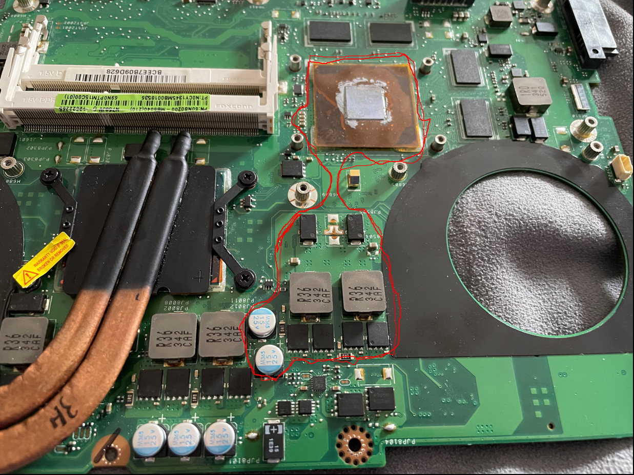

von Michael (Gast)
Peter K. schrieb:
> wie kommst du darauf ?
Weil es im Bereich des Chips warm wird.
Muß aber auch nicht sein.
Kann auch sein das eine Spannung weit genug hochkommt das der Chip
anfängt zu arbeiten, ein anderer Zweig letzlich aber das NT überlastet
oder eben ein POL Wandler in der unmittelbaren Chipnähe Wärme
produziert.
Nichts genaues weiß man nicht und solange der TO nicht anfängt planvoll
vorzugehen, wozu ihm Fähigkeiten und Werkzeug fehlen, ist das nur
Gestocher.
> rückschlagen kann
Falsch gemessen.
Der erste Fet hat wahrscheinlich die Aufgabe den Strom aus NT oder Akku
zu begrenzen, daher wird der warm.
Der Short ist dahinter, daher ist hinter dem Fet kaum noch Spannung.
Wäre da keine Spannung, wäre da kein Strom und wäre nicht beides
vorhanden gäbe es keine Erwärmung.
Wir hören aber nur 'da ist nix'
> Bild
> Schaltungsteile.
Ein sehr, sehr großes Dankeschön für ds Tool. Leider ist der Bildschirm
sehr dunkel. Kann man ihn etwas heller darstellen? Viel erkennen kann
ich leider nicht.
Gibt es für alle Mainboards solche Daten für das Programm? Und wo
bekommt man diese?

Und hier ein Foto aus obigem Video als Vorbild wie man keineswegs
vorzugehen hat.

was du hier vermutest, ist reines Halbwissen / Spekulation und hilft 0%
weiter
falsch - Schaltung nicht verstanden

von M. (Gast)
Ich hatte doch gesagt, dass ich mir Lötwerkzeug besorge werde und dann
mal die einzelnen Brücken bei AC_BAT_SYS öffnen werde um den Kurzschluss
auf dem Mainboard einzugrenzen. Ich brauche aber erstmal das Werkzeug um
damit beginnen zu können, sonst hätte ich es schon längst gemacht.
Was geht den hier ab? Ein defektes MB ist doch kein Grund dass man sich
virtuell an die Gurgel geht. Es wäre ja schon hilfreich wenn die
Antworten wenigstens halbwegs zum Problem passen.
Ich gebe zu ein Laptop MB zu reparieren ist schon ne Nummer. Man sollte
schon eine Ahnung haben wie das Zusammenspiel der verschiedenen
Einheiten funktioniert. Es sind ja nun schon fast alle Vorsschläge
gekommen was die Ursache des Defekts sein könnte  (CMOS Batterie fehlt
noch ;-)
Dabei ist das Fehler Bild des TO ziemlich eindeutig und man braucht auch
nicht zu diskutieren wie warm warm denn nun genau ist. Ob der TO das
hinbekommt? keine Ahnung.
Hier ein Beispiel für eine erfolgreiche Rep bei gleichem Fehlerbild:
Beitrag "Kurzschluss auf Mainboard?"
> ich leider nicht.
Naja das ist halt ein typ. Reparaturtool, dafür gedacht an hellen
Reparaturarbeitsplätzen eigesetzt zu werden.
Wenn du nichts erkennen kannst liegt das daran wie du das Ding bedienst.
> bekommt man diese?
Ich denke ja, oft sind die Dateien aber nur gegen Bezahlung zu haben

Ich konnte die Trennstellen noch nicht öffnen aber ich habe einen
Verdacht wo der Kurzschluss eventuell sein könnte. Mit Unterstützung von
BoardView und meinem Multimeter habe ich zumindest ein paar
Anhaltspunkte bekommen.
Die Kondensatoren unterm GeForce Chip sind warm geworden.
Diese werden zum einen mit Spannung versorgt von +NVDD sowie +PEX_VDD
Den +PEX_VDD Pfad habe ich einmal nachverfolgt und mir sind hier zwei
Dinge aufgefallen. Der High Side Mosfet PQ8200 dieser
Spannungsversorgung hat Durchgang und nur 18 Ohm und die Spule nur 0,5
Ohm gegen Masse. Ich vermute den Fehler in diesem Mosfet bzw. in diesem
Netzabschnitt. Dieser Mosfet liegt an AC_BAT_SYS und ich werde die
zugehörige Trennstelle PJP8200 die Tage einmal öffnen
> Ohm gegen Masse.
Kann es sein, dass dieser Pfad was mit der CPU zu tun hat?
von M. (Gast)
Thomas S. schrieb:
>> Ohm gegen Masse.
+PEX_VDD ist mit dem VTTCPU Pfad verknüpft. Der VTTCPU Pfad Name ist
ziemlich irritierend, weil ich in BoardView keine Verbindung zur CPU
gefunden habe.

Die CPU wird scheinbar von 3 Spannungswandlern an 3 Spulen versorgt.
Der Pfad heißt +VCORE
Der +NVDD Pfad versorgt den GeForce Chip an 2 Spannungswandlern
Der +FBVDDQ ist glaube ich die dritte Spannungsversorgung für den
GeForce Chip inklusive den zugehörigen Speicherchips um den GeForce Chip

Ich hätte gerne einmal die Lötstellen gesehen.

von M. (Gast)
Ich kann die Tage mal vergrößerte Fotos von den Lötstellen machen. Der
Mosfet des niederohmigen Pfades der Durchgang hatte, hat inzwischen
keinen Durchgang mehr und ist nun hochohmig zwischen Drain und Source
nachdem ich die Trennselle PJP8200 geöffnet hatte. Das zeigt ja
schonmal, dass zumindest diese Trennstelle richtig geöffnet wurde.
Mir ist auch aufgefallen, dass ich doch noch nicht alle Trennstellen
geöffnet habe die an AC_BAT_SYS liegen und den GeForce Chip mit Spannung
versorgen, weil die etwas versteckt auf der Rückseite des Mainboards
nahe der Batterie liegen: PJP8502 und PJP8501. Beide werde ich heute
Abend mal öffnen.

PQ8200 bildet zusammen mit PQ8201 und dem PWM Controller PU8200 den
Schaltregler für das DDR Ram.
https://html.alldatasheet.com/html-pdf/1179111/richtek/rt8207mzqw/1049/3/rt8207mzqw.html
Das Referenzschaltbild dürfte ziemlich dar Realität entsprechen.

von M. (Gast)
Anbei noch die Bilder vom Netz P_VTTCPU_LX_30
PCE8203 hat ebenfalls Durchgang

möglich. Der Schluss könnte aber auch hinter der Spule sein. Ich würde
als erstes PC8205 auslöten, dann wohl PJP8201 und PJP8202 öffnen um zu
kontrollieren ob der Schluss hinter der Spule liegt, ev auch die Spule
auslöten. An den Mosfet würde ich erst gehen wenn die anderen
Fehlerquellen überprüft sind.
Um den Mosfet zu löten braucht es Heißluft, das geht mit einem Lötkolben
nicht. Warum ist das RAM noch gesteckt? Ein defektes Ram Modul könnte
geanu so einen Schluss produzieren.

- Ich habe als erstes den Kondensator PC8205 ausgelötet und
durchgemessen. Dieser war in Ordnung und ich hatte hier 1nF gemessen.
Das deckt sich mit den Daten aus BoardView. Der Low-Side Mosfet hatte
weiterhin Durchgang.
- Nachdem ich die beiden Trennstellen PJP8201 und PJP8202 geöffnet hatte
war auch der Low Side Mosfet PQ8201 zwischen Drain und Source hochohmig
geworden. Auch die Kondensatoren PC8220, PC8221, PC8222 hatten danach
keinen Durchgang mehr, so dass ich von einem Fehler in dem Netz dahinter
ausgehe und mir den PCE8203 Kondensator angeschaut habe.
- Der Kondensator PCE8203 hatte noch Durchgang, daher habe ich ihn an
einer Seite entlötet und gemessen gemessen. Er hatte 114 Microfarad
glaube ich und keinen Durchgang mehr.
- Anschließend habe ich versucht die Trennstelle JP2603 zu öffnen. Hatte
aber Probleme damit weil die 5 Kondensatoren dahinter alle beidseitig
Durchgang zu Masse haben und sich das nach dem öffnen der Trennstelle
nicht änderte, vielleicht habe ich die nicht richtig geöffnet bekommen.
Und dann ist mir ein dummer Fehler beim Entlöten von Kondensator C2638
passiert. Der Kondensator ist hinüber.. und das GND Pad darunter
zerstört? Ohne Heisluft ist das Löten ziemlich unbequem.
Es befinden sich ziemlich viele kleine sehr eng beieinander liegende
Kondensatoren in dem Bereich die fast alle beidseitig Durchgang zu Masse
haben.
> haben.
Nochmal.....
Die sind es nicht.

Du hast es sehr gut auf den Punkt gebracht. Ich habe das auch
festgestellt.
Bevor ich mir keine Heißluftstation besorgt habe werde ich keine
Bauteile mehr auslöten. Ich habe was kaputt gemacht und will nicht noch
mehr beschädigen. Höchstens noch Trennstellen öffnen, aber auch hier gab
es einige Schwierigkeiten mit dem Kolben. Bei einigen bin ich mir
unsicher ob sie überhaupt richtig geöffnet sind (siehe letztes Bild),
wenn der Kurzschluss dahinter nicht rausgeht.
Gibt es eine Anleitung in Form eines Videos wie man die Trennstellen mit
Lötkolben öffnen kann? Werde mir auf jeden Fall bald Heißluft
besorgen...
M. schrieb:
> wie man die Trennstellen mit Lötkolben öffnen kann?
Ich würde es erst mal mit bleihaltigen Lot (ggf. Bismut) zum beimischen,
Flux und Lötsauglitze versuchen (Konventioneller Lötkolben mit dicker
Spitze wg. Wärmezufuhr)

von Thomas W. (goaty)
Sind diese Trennstellen die durchgekratzen Leiterbahnen in den Bildern ?
Ist das nötig oder täuscht das Foto ?
Achso, das sind die Trennstellen. Die sehen so durchgefräst aus.
Sorry.

Ja die sehen so durchgefräst aus und in der Ritze kann sich auch Lötzinn
befinden.

von M. (Gast)
Der Kurzschluss auf dem 19V Pfad ist verschwunden nachdem die
Trennstellen PJP8501 & PJP8502 geöffnet wurden. Das heißt der Ausgang
des 2.Mosfets hinter der Eingangsbuchse ist nicht mehr kurzgeschlossen.
Das grenzt den Fehler stark ein. Habe mittels BoardView einmal die
Bauteile identifiziert, die theoretisch defekt sein könnten und in den
angehängten Bildern rot umrandet. Die High-Side Mosfets hinter der
Trennstelle haben zwar alle Durchgang, aber der Fehler könnte auch
dahinter liegen. Auch der Bereich der damals beim Messen mit dem
Labornetzteil stark erwärmt war ist betroffen also die
Keramikkondensatoren unter dem Nvidia GeForce Chip.
von M. (Gast)
Weiß jemand warum im Bild die blau markierten Ausgänge der High-Side
Mosfets alle auf Masse liegen? Auch dort weiter rechts wo der 19V
Kurzschluss nicht verursacht wird. Oder ändert sich das erst wenn am
Gate Spannung eingespeist wird.
von BirnKichler S. (Firma: Papier & Knalltüten Manufaktur) (max707)
Das hängt davon ab, ob der Schalttransistor als Low-Side Schalter oder
High-Side Schalter verwendet wird.
von M. (Gast)
Laut BoardView müsste dort P_NVVDD_LX anliegen und an den Mosfets auf
der anderen Seite des Boards müssten an den 3 Pins GND anliegen.
die unten sind die Highside-Fets, auf der anderen Seite bei den
360nH-Spulen sind die Lowside-Fets - schon daran erkennbar, dass 2
parallel sind als lowside
es sieht nach Durchschuß durch highside und lowside aus - die highside
dürften niemals Schluss nach Masse haben
ich würde die Spulen auslöten, um rauszubekommen, ob der Graphic-Chip
selbst auch Schluss auf der Corespannung macht - dann ist sowieso Ende
Peter K. schrieb:
... ob der Graphic-Chip
das wirds wohl sein...
Ich habe leider kein DB zum Original Chip gefunden sondern nur zum
uP9510P
Der dürfte ähnlich sein. In Jedem Fall ist es der Schaltregler der GPU.
Ev ist einer der Highside Mosfets durchlegiert. Überprüfen kannst du das
wenn du beide Spulen runternimmst, wenn der Schluss nach dem Schliesen
der beiden Trennstellen dann immer noch auftaucht, ist einer oder
mehrere Der Fets durchlegiert.
Die schlechte Nachricht wäre dann aber dass vermutlich die GPU zu viel
Spannung abbekommen hat und kaputt ist.
Ohne Heisluft kannst du die FETs sowieso nicht tauschen. Auch das
Entfernen der Spulen ist mit einem Lötkolben schwierig. Es wird wohl auf
einen Totalschaden rauslaufen.
Edit:
mit viel Glück ist auch einer Caps an den 12V im obigen Schaltbild
defekt.
Diese Caps sollten sich in Boardview finden lassen.
von M. (Gast)
Thomas Z. schrieb:
> uP9510P
> Edit:
> defekt.
Danke für die Infos.
Es muss auf jeden Fall MINDESTENS einer der beiden High-Side Mosfets,
oder einer der 3 Keramikkondensatoren oder einer der beiden Elkos auf
der Rückseite, oder der PMW Controller defekt sein, weil die High-Side
Pads auf denen die zwei Mosfets sitzen Durchgang zwischen Drain und
Source haben. Es gibt ja zwei Pads neben den High-Side Mosfets auf denen
keine Mosfets sitzen. Dort kann man den Fehler gut messen. Selbst wenn
hinter den beiden Spulen noch etwas defekt ist muss es am Eingang
mindestens einen Fehler geben. Laut BoardView müssten es PC8503, PC8514,
PC8533, PQ8507, PQ8502 oder PU8501 sein.
Ich habe mir in der Zwischenzeit mehr Equipment zugelegt. Ich bin jetzt
stolzer Besitzer von Goobay Entlötlitze sowie von einem linearem
Voltcraft Schaltnetzteil, das sich von 0-30V regeln lässt.
Als nächstes werde ich mir Heißluft sowie Flussmittel zulegen damit ich
anschließend wie vorgeschlagen die beiden Spulen entfernen kann. Das
wird allerdings noch etwas dauern und bis dahin werde ich erstmal ein
bisschen mit dem Labornetzteil herumspielen.
Auf die offene Trennstelle PJP8501 habe ich 1,3V eingespeist und es
fließt ein Strom von 0,9A durch, jedoch kann ich überhaupt keine
Erwärmung an den genannten Bauteilen spüren. Das ist sehr verwunderlich.
Hätte auch erwartet, dass die Spannung runterfällt, aber auch das tut
sie nicht. Wie hoch darf ich die Spannung auf dieser Trennstelle maximal
regeln ohne noch mehr zu beschädigen?
naja das ist gerade mal etwa 1W, da muss nichts warm werden. Auf keinen
Fall mehr einspeisen solange die Spulen noch bestückt sind. Wenn einer
der HighSide Fets defekt ist würde die Spg direkt an die GPU gehen.
Miss mal nach ob die 1,3V auch an den Spulen bzw auf beiden Seiten der
HighSide Fets anliegt. Falls der Ausgang auf 0V bleibt kannst du mit der
Spannung auch langsam etwas höher gehen, da dann die Spannung am Fet
abfällt.
Es sind übrigens 4 Highside Fets jeweils 2 parallel pro Phase.
Also solange die Spg an den Spulen nicht steigt kannst du auch etwas
mehr einspeisen. Wichtig ist nur dass die GPU Spannung und damit die
Spannung and den Spulen unter 1.1V bleibt.
na, das ist ja mal ein gutes Zeichen:
- ein oder beide highside Mosfets sind durch lt. Messung
- die OVP des Reglers hat die lowside Fets leitend geschaltet und hat
damit (hoffentlich) ein Tod der GPU verhindert (sonst würde keine 1,3V
bei 0,9A da sein)
- ein C dürfte nicht schuld sein, von Vin zur Spule gibt es
normalerweise kein C
mMn gute Chancen zur Reparatur - wobei nur Heißluft ist etwas wenig,
Unterhitze ist mMn schon notwendig zum Auslöten / Tausch
und, gibt es Neuigkeiten?
von M. (Gast)
Ja - ich bin inzwischen stolzer Besitzer eine Heißluftlötstation ;)
Anschließend bin ich so vorgegangen wie ihr es mir empfohlen habt:
- Nachdem ich die erste Spule PL8502 (die Rechte auf dem Bild) mit
Heißluft ausgelötet habe, hatten die beiden zugehörigen Low-Side Mosfets
PQ8508 und PQ8509 keinen Durchgang mehr. Innerhalb der Schaltung haben
beide 257 Ohm. (im Vergleich zu den anderen beiden Low-Side Mosfets
recht niederohmig.)
Der High-Side Mosfet PQ8507 hatte jedoch weiterhin Durchgang.
Was ich jedoch nicht verstanden habe war, warum der zweite High-Side
Mosfet PQ8502 plötzlich keinen Durchgang mehr hatte (4,4 kilo Ohm), weil
dieser gar nicht mit der ausgelöteten Spule in Verbindung steht.
- Danach habe ich noch die zweite Spule PL8501 (die Linke auf dem Bild)
ausgelötet. Die zugehörigen Low-Side Mosfets PQ8503 und PQ8504 haben nun
ebenfalls keinen Durchgang mehr. Beide messen 6,2 kilo Ohm.
Der High-Side Mosfet PQ8507 hat nach wie vor Durchgang ( 0,3 Ohm )
Schlussfolgerung: Es ist anzunehmen, dass der linke High-Side Mosfet
PQ8507 defekt ist (oder er durch einen der Kondensatoren drumherum
gebrückt wird) aber die Low-Side Mosfets nichts abbekommen haben, weil
der Kurzschluss hinter den ausgelöteten Spulen in Richtung NVIDIA
Grafikchip immer noch vorhanden ist.
Den vermeintlich defekten Mosfet werde ich die Tage mit Heißluft
auslöten und die ausgelöteten Spulen wieder einsetzen. Wie man auf den
Fotos erkennen kann, hat sich leider die schwarze Schutzfolie auf der
Platine neben den Spulen beim heißluftlöten aufgelöst. Dort liegt
normalerweise der Lüfter drauf. Unter der Schutzfolie sind Leiterbahnen.
Ihr könnt mir bestimmt sagen ob ich diese ersetzen muss, vorausgesetzt
ich bekomme dieses Board jemals wieder ans laufen.
Den Einsatz meines Labornetzteil mit anschließender Wärmemessung kann
ich aufgrund der nähe zum Grafikchip vermutlich nicht nutzen
(angenommen der NVIDIA Chip ist überhaupt noch funktionsfähig, aber ich
will das Board in jedem Fall so weit es geht reparieren und anschließend
ausprobieren).
Wie kann ich jetzt also weiter vorgehen? Jeden Kondensator hinter den
Spulen auslöten solange bis der Fehler gefunden wurde? Oder gibt es eine
einfachere Vorgehensweise?
M. schrieb:
> Oder gibt es eine einfachere Vorgehensweise?
Wie schon mehrfach erwähnt und wie schimmeliges Brot angeboten:
übermäßige Strom-Aufnahme verursacht Wärme, welche man mit einer
Wärmebild-Kamera gelegentlich recht gut diagnostizieren kann.
die Highside-Mosfets PQ8502 und PQ8507 sind über die Spulen quasi
parallel geschaltet, du misst immer den Schluss des PQ8507 - erst ohne
die Spulen siehst du, dass der PQ8502 ok ist
nochmals meine Aussage:
> bei 0,9A da sein)
da der Regler nicht versorgt wird, funktioniert auch dessen OVP
(OverVoltageProtection) bei dem "1,3V-Test" nicht, daher fliesst nur
0,9A bei 1,3V
Die 0,9A bei 1,3V dürften aber normal sein für den Testfall, das ist
kein Kurzschluss, den man suchen müsste;
also beide HS-Fets (den 2. sicherheitshalber auch) ersetzen und dann
probieren - vielleicht wars das schon...

Was mir noch total unklar ist, dass quasi alle Kondensatoren hinter den
ausgelöteten Spulen, also zwischen Ende des SpgReglers und dem NVIDIA
Chip Durchgang haben bzw. beidseitig an Masse liegen. Dazu gehören auch
die Kondensatoren unterm Chip die in einem früheren Test mit dem
Labornetzteil heiß wurden. Kann das die Normalschaltung sein, dass diese
Kondensatoren (es sind 28!) auf dem +NVVDD Pfad beidseitig Durchgang
gegen Masse haben, wenn PQ8507 defekt ist bzw. nicht mit Spannung
versorgt wird?
> Labornetzteil heiß wurden. Kann das die Normalschaltung sein, dass alle
> gegen Masse haben, wenn PQ8507 defekt bzw. nicht mit Spannung versorgt
> wird?
lass diese Kondensatoren in Ruhe die sind es nicht!
Durch den Defekt wird der Grafikchip halt auch im ausgeschalteten
Zustand mit Strom versorgt, weshalb das da warm wird. Der PWM Controller
steuert im ausgeschalteten Zustand die MOSFETs nicht an. Wenn also
trotzdem Strom fliest ist kann das nur durch einen durchlegierten
Highside Fet kommen.
Nimm einfach PQ8507 runter und kontrolliere.
von M. (Gast)
Thomas Z. schrieb:
>> wird?
Mir ist bewusst dass der High-Side Mosfet PQ8507 durchlegiert sein muss
und dies die Ursache für den Schluss auf dem 19V Pfad ist. Daran besteht
kein Zweifel. Ich verstehe auch was du schreibst. Jedoch vermute ich
noch einen weiteren Fehler dahinter auf dem +NVVDD Pfad(wo auch die
ausgelöteten Spulen drauf liegen), weil ich mir nicht erklären kann,
warum die Kondensatoren hinter den Spulen beim Messen mit einem
einfachen Multimeter alle beidseitig Durchgang gegen Masse haben nachdem
die Spulen doch rausgelötet wurden. Wäre dankbar, wenn mir das nochmal
jemand schlüssig erklären könnte. Warum hat der gesamte +NVVDD Pfad
hinter den ausgelöteten Spulen Durchgang zu Masse? Das ist nach meinem
Verständnis nur möglich wenn einer der Kondensatoren die zwwischen
+NVVDD und GND liegen defekt ist.
Was ich damals hiermit:
> Erwärmung an den genannten Bauteilen spüren. meinte war, dass ich auf die
Trennstelle
meinte war, dass mir das Labornetzteil 1,3V und 0,9A angezeigt hat. Ich
habe jedoch keine weiteren Strommessungen mit dem Multimeter hinter oder
vor den Spulen durchgeführt.
Den defekten Mosfet PQ8507 werde ich heute natürlich noch mit Heißluft
auslöten

Was definierst du als Kurzschluss ? wieviel Ohm ? die
GFX-Corespannung-Rail ist eh sehr niederohmig - besserer Test:
speis mal 1V, begrenzt auf 1A mit deinem Netzteil hier ein und messe
auch dort mit dem Multimeter - wenn da 0.5..1V rauskommen, ist da kein
fetter Kurzschluss
Naja wenn da überhaupt ein KS ist...
Am wahrscheinlichsten  kämmen da wohl die 2V Elkos in Betracht. Das
lässt sich ja aber relativ schnell überprüfen. Nimm alle runter und
prüfe Sie extern auf KS.

Nun ist es leider so, dass die Kondensatoren nicht ausgelötet oder frei
liegend sind sondern sich auf dem Mainboard in dem Pfad zwischen +NVVDD
und GND befinden. Wenn es zwischen den Pfaden +NVVDD und GND auch ohne
Bauteil bzw. hier Kondensatoren eine Verbindung geben würde verstehe ich
denn sinn dahinter nicht.
von M. (Gast)
Wenn das normal wäre, wäre es ja bei eingelöteten Spulen auch normal,
wenn die Ausgänge der High-Side Mosfets Durchgang zu Masse haben.
> gegen Masse haben,
Wie oben erwähnt, - lass die Kondis allesamt in ruhe.
Dein sehr niederohmiger Wert kommt vom NVidia. Der braucht Leistung wenn
er arbeitet, und deshalb ist dieser Teil sehr niederohmig. Mit ein paar
K-Ohm kann er keine Leistung ziehen, und damit auch nicht 'werkeln'.
Der Fehler liegt woanders, und nicht an Chips, die einfach Leistung
benötigen.
Das hast Du ja auch bereits selbst erkannt, wie Du die Spulen am Ausgang
der Regler entfernt hast. - Oder?

Was mir weiterhin unklar ist ist folgendes. Ihr habt ja gesagt dass es
sehr niederohmige Pfade geben kann die in Normalschaltung Durchgang zu
Masse haben wie zum Beispiel der +NVVDD Pfad. In dem angehängten Bild
mit den beiden ausgelöteten Spulen, habe ich einmal die beiden oberen
Pads des +NVVDD Pfades in rot markiert und die beiden unteren Pads der
ausgelöteten Spulen in blau markiert. Die rot markierten Pads sowie der
restliche +NVVDD Pfad bis zum Grafik Chip haben Durchgang zu Masse. Die
blau markierten Pads hatten bei ausgelöteten Spulen keinen Durchgang zu
Masse sowie der gesamte zusammenhängende Pfad, auch bis zum Ausgang der
High-Side Mosfets nicht. Als ich die Spulen wieder eingelötet habe hat
sich dies aber verändert. Der gesamte Pfad von den blau markierten Pads
bis zum Ausgang des High-Side Mosfet ist plötzlich niederohmig und hat
Durchgang zu Masse. Die Low-Side Mosfets haben sogar am Eingang
Durchgang zu Masse. Wie kann das dann genau sein? Wenn man einen
niederohmigen Pfad mit einem höherohmigen Pfad verbindet, warum wird
dann der höheromige Pfad plötzlich niederohmig und bekommt verbindung zu
Masse?
Ich kenn das nur so, dass der gesamte Widerstandswert die Summe aller
einzel Widerstände ist. Müsste es dann nicht eigentlich genau
andersherum sein?

Den High-Side Mosfet werde ich gleich auslöten und die Trennstellen
wieder schließen und dann muss ich mir natürlich einen Neuen bestellen.
Habt ihr eine gute Quelle wo ich einen N-MOSFET NTMFS4955NT1G SO-8 FL
ONSEMI bestellen kann. Am besten günstig, schnelle Lieferung und gute
Qualität
Der Chip ist EOL. In der EOL Anzeige gibts kein Replacement von OnSemi.
Bei Mouser oder Digikey ist nichts mehr auf Lager.

Es gibt Neuigkeiten. Ich habe den defekten Mosfet ersetzt und alle
Trennstellen sind geschlossen. Der Kurzschluss auf dem 19V Pfad ist
jetzt behoben. Ich habe das Netzteil angeschlossen und auf AC_BAT_SYS
habe ich auch die zu erwartende Spannung mit dem Multimeter gemessen.
Nachdem ich wieder alles zusammengebaut habe, hat sich herausgestellt,
der Laptop geht nicht mehr an. Es leuchtet auch keine Kontrollleuchte
bzw. LED am Gehäuse bei angeschlossenem Netzteil. Es tut sich leider
überhaupt nichts. Der Nvidia Chip ist kalt, auch die Kondensatoren
darunter. Am Ausgang der Spulen habe ich überhaupt keine Spg gegen Masse
gemessen.
Ich also wieder das Mainboard ausgebaut und das Netzteil angeschlossen
und mir anschließend fast die Finger verbrannt! Es gibt da einen Bereich
der plötzlich extremst heiß wird wenn die 19V anliegen. Wirklich, keine
2 Sekunden kann man seinen Finger auf diesen Bereich festgedrückt halten
und es riecht auch komisch. Die heiße Stelle ist auf beiden Seiten des
Mainboards, zum einen der Intel HM86-Chipsatz und zum anderen die vielen
Kondensatoren darunter auf der Rückseite des Mainboards. Quasi die
Stelle wo wir schonmal rumgedoktert haben weil wir dort zuerst den
Fehler vermutet hatten und ich die Trennstellen immer weiter geöffnet
hatte bis nur noch Kondensatoren da waren die beidsaeitig gegen Masse
Durchgang hatten oder eventuell weils vielleicht wieder einfach nur ein
sehr niederohmiger Strang ist. Der Chip selbst wird extremst heiß, man
verbrennt sich daran, aber die Kondensatoren auf der anderen Seite sind
genauso extrem heiß.
ich konnte keine weiteren Spg Test machen mit dem eingeschalteten
Netzteil, weil es mir doch zu heiß wurde und ich das Netzteil abgeklemmt
habe. Die Bilder im Anhang sind veraltet, noch vor dem Kondensator
unfall, aber sie zeigen die heißen Bereiche sehr gut.
von Harald K. (kirnbichler)
Daß die Kondensatoren heiß werden, wenn der Chip glüht -- hast Du den
wirklich ohne Kühlkörper betrieben?
Harald K. schrieb:
> hast Du den
Der Chip wird ohne Kühler betrieben. Wie hoch ist den die Stromaufnahme?
De_N_N_. Mit zwei N. Meine Zehennägel danken's Dir.
Entschieden zu hoch. Vielleicht ist ja beim Aus- und Wiedereinlöten
irgendwelcher Bauteile was vertauscht worden, so daß ein DC-DC-Konverter
jetzt eine zu hohe Spannung liefert ...

Okay alles klar. Ich habe heute das LaborNT verwendet um die
Stromaufnahme mit dem LaborNT zu prüfen wenn alle Trennstellen
geschlossen sind. Die Strombegrenzung habe ich auf 1A runtergedreht und
die Spannung habe ich direkt an der Mainboard Eingangsbüchse angelegt.
Die Stromaufnahme bzw. die Anzeige am Display begann bei einer Spannung
von 5,2V
LaborNT
5,2V -> 0,1A
5,5V -> 0,4A
6,0V -> 0,8A
6,4V -> 1,0A
Ich würde dann die Tage die 6,0V einspeisen und mal entlang des
AC_BAT_SYS Pfades die Trennstellen wieder öffnen und schauen nach
welcher geöffneten Trennstelle der Strom sinkt.

von M. (Gast)
Kurzes Update: Ich habe die beiden Trennstellen PJP8200 & PJP8301
geöffnet, die Stromaufnahme bleibt jedoch unverändert und der genannte
Bereich erwärmt sich weiterhin zu stark bei nur 6,5V. Damit hätte ich
wirklich nicht gerechnet. Ich dachte der Chipsatz wird über den Spg
Wandler hinter der Trennstelle PJP8200 mit Spg versorgt. Es bleibt
mysteriös. Ich muss wohl noch weitersuchen. Soll ich dann noch weitere
Trennstellen öffnen oder mich eher an die Kondensatoren darunter
konzentrieren?
von M. (Gast)
Es ist vollbracht. Der Strom ist nun unter 100mA. Wie hoch genau kann
ich nicht sagen, da mein LaborNT nur eine Nachkommastelle hat.
Zuerst hatte ich die Trennstelle JP2601 geöffnet, dies brachte jedoch
keine Veränderung in den Ergebnissen.
Aber nachdem ich JP2602 geöffnet habe, ging der Strom runter und es war
anschließend auch keine Erwärmung mehr zu spüren.

von M. (Gast)
Fällt euch an dem bild was auf?
von Peter N. (alv)
Die Leiterbahn am untersten 0-Ohm-Wderstand hat eine leichte
Sommerbräune?
Es ist praktisch überhaupt nichts scharf, manches aber noch unschärfer.
+3VSUS_VCCPUSB ist der Übeltäter. Das ist zu 99% ein kaputter Chipsatz.
An dem Netz hängt nur ein Kondensator und eben das BGA.
Hast du mal irgend was defektes am USB Port angeschlossen oder an USB
rumgebastelt?
von M. (Gast)
> rumgebastelt?
Dachte ich mir auch als ich die einfärbung sah. Es sieht so aus, dass
der Strom durch +3VSUS_VCCPUSB bzw. bei R2701 durchgeflossen ist. Der
0-Ohm Widerstand ist eingefärbt und die Leiterbahn hat, wie Peter so
schon sagte, eine leichte Sommerbräune.
Dahinter hängen 2 Bauteile, der Keramikkondensator und dahinter der
Chipsatz. Aber wäre es dann nicht eher eine 50:50 Chance?
Ich werde den Kondensator in den nächsten Tagen einmal auslöten wollen,
muss aber vorher noch die anderen Kondensatoren drumherum mit Aluband
abkleben, weil dort zu viele Kondensatoren auf einem Haufen sind.
An dem USB Port habe ich keine defekten Geräte angeschlossen. Alle meine
USB Geräte funktionieren einwandfrei. Jedoch habe ich seit einigen
Jahren schon einen defekten USB Port am Laptop. Die anderen
funktionieren aber alle noch.
Wäre ein defekter Chipsatz für dich ein Totalschaden?
von M. (Gast)
Harald K. schrieb:
Ich habe eigentlich eine super Kamera, aber es ist eine 5-fach
Vergrößerung damit man überhaupt was sehen kann weil die Bauteile so
winzig sind.
von M. (Gast)
Peter N. schrieb:
> Sommerbräune?
Das gleiche dachte ich mir auch
von M. (Gast)
Und jetzt schaut euch dieses ältere Foto an, bevor der Mosfet getauscht
wurde. Auf diesem Foto war die Sommerbräune definitiv noch nicht
vorhanden. Ich habe das alte Foto vergrößert. Die Sommerbräune muss wohl
erst entstanden sein, nachdem ich den Mosfet getauscht und das Netzteil
angeschlossen habe.

Das wird nicht helfen, da ja nach deiner Aussage der BGA Chip heiß
geworden ist. Der Strom kann also nicht durch einen kaputten Kondensator
geflossen sein.
ja definitiv
von M. (Gast)
Thomas Z. schrieb:
> geflossen sein.
> ja definitiv
Ich meinte, dass gleichermaßen sowohl der BGA Chip als auch
Kondensatoren auf der Rückseite des BGA Chip heiß wurden.
Ich werde das auf jeden Fall ausprobieren um 100 prozentige Sicherheit
zu haben, auch wenn du vielleicht richtig liegen magst dass es der
Chipsatz ist.
Wenn es der Chip ist, dann gibt es wohl nichts mehr was ich tun kann. Es
sei denn ihr kennt jemanden der eine BGA Maschine hat.
wenn du extrem viel Glück hast, läuft der HM86 auch ohne die
+3VSUS_VCCPUSB - mach den R raus, dann kannst du das probieren - aber
spätestens der BIOS wird vermutlich daran hängenbleiben
von M. (Gast)
Auch wenn mir in meinem Leben das Glück nie zugelaufen ist, werde ich
nach diesem Strohalm greifen und dein Tipp auf jeden Fall ausprobieren.
von M. (Gast)
Die Kondensatoren unterm Chip sind es nicht.
Habe beide Kondensatoren ausgelötet und geprüft, sie funktionieren noch.
Auch die Spg fällt mit ausgelöteten Kondensatoren weiterhin auf 0,3V ab.
Dann ist es wohl endgültig. Der INTEL LYNXPOINT HM86 Chipsatz ist
kaputt.
Es war mir wirklich eine Freude mit euch in die Analyse zu gehen und den
Fehler gefunden zu haben. Vielen Dank für eure Geduld und eure sehr
wertvollen Beiträge. Ich konnte bei euch einiges lernen und für die
Zukunft mitnehmen.
Ich werde natürlich noch den O-Ohm Widerstand auslöten, aber an ein
Wunder glaube ich nicht mehr.
dann aber jetzt:
Schrottkiste!
von M. (Gast)
Nach ausgelöteten R2701 ist der Spannungsabfall von 3,0V auf 2,5V nur
noch sehr gering, aber die Strombegrenzung wird trotzdem ausgelöst bei
1A.
von M. (Gast)
Den R2607 musste man auch auslöten, aber dann bleibt die Spg konstant
bei 3.0V und der Strom unten. Also gibt es zwei Übeltäter:
+3VSUS_VCCPUSB
+V3.3SUS_VCCPSUS
Der Rechner geht aber nicht an. Keine LED leuchtet
