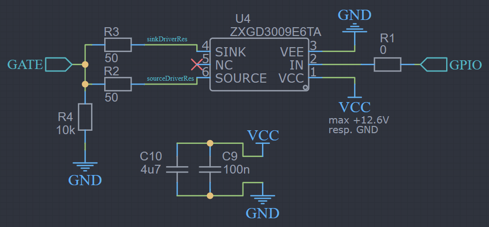

ich habe zwei Probleme bzw. Fragen in Bezug auf die Nutzung eines
low-side Gate Drivers (ZXGD3009E6). Ich möchte einen MOSFET
(BSC007N04LS6) statisch ein- bzw. ausschalten (und in Zukunft vllt. auch
mit PWM). Mikrocontroller läuft mit 5V, es soll ein Motor mit
Vcc=7V..12.6V angetrieben werden. Da der MOSFET logic-level-ready ist,
könnte ich ihn natürlich direkt mit einem GPIO (Attiny1617) ansteuern,
solange ich ihn nicht schnell schalten möchte. Ich möchte ihn aber
gerne, um Schaltverluste zu reduzieren, 1. mit höheren Strömen schalten
und 2. das Gate auf mehr als 5V bringen (und zwar Vcc). Deshalb habe ich
die Schaltung im Anhang realisiert (/schematic.png/). Zwei Probleme:

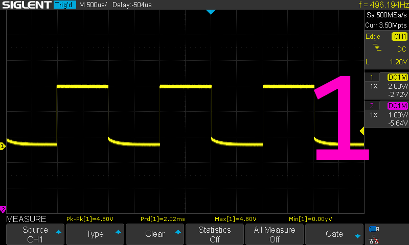

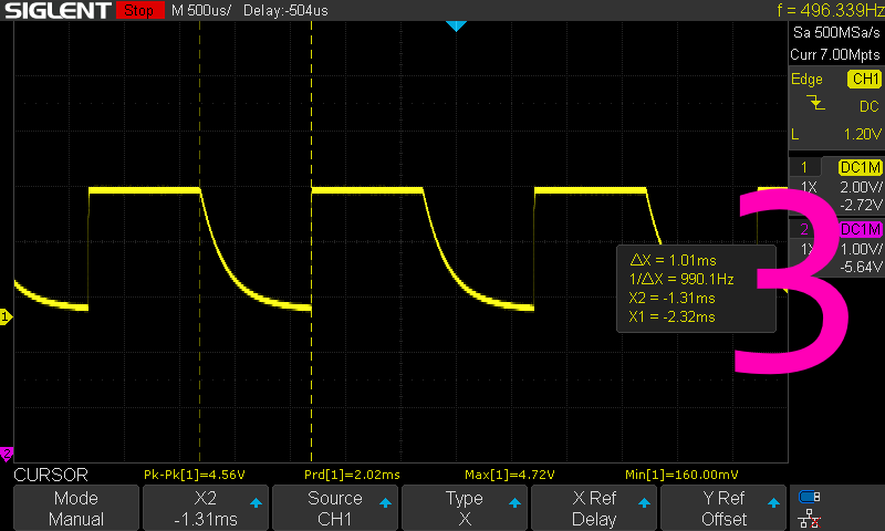

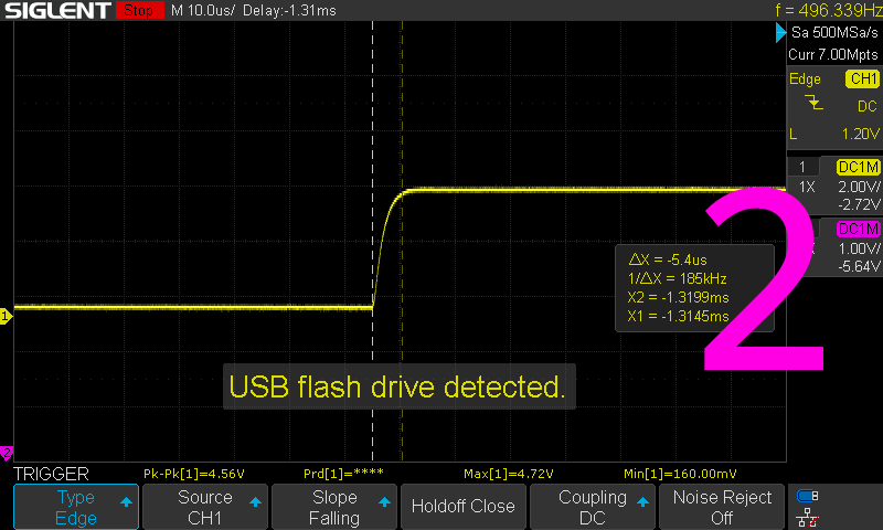

1. Das Aufladen des Gates dauert bei R_out=50 Ohm ca. 5.4us, während die
Entladung mindestens 1ms(!) dauert (siehe /lohi.png/ und /hilo.png/).
Vermutlich(?) entlädt sich der MOSFET nur über den Pulldown-Widerstand,
nicht aber über den Sink-Pin des ICs. Woran könnte das liegen? Ohne
kapazitive Last - d.h. ohne MOSFET - (/noload.png/) sieht man auch einen
seltsamen Abfall des Pegels am Output des Gatetreibers, den man nicht
beim GPIO sieht.

> Deshalb habe ich die Schaltung im Anhang realisiert (/schematic.png/).
In der Schaltung ist kein Mosfet und keine Last eingezeichnet. Was sieht
man auf den drei Oszibildern? Mit welcher Beschaltung wurden diese
Bilder aufgenommen? Was ist "noload"?
> Laut Datenblatt (S. 4/8) ist Vout typischerweise Vcc-0.4V.
> Gilt das nur für Vin=Vcc?
Steht genau so im Kommentar.
Mit der Innenbeschaltung des "Treibers" im Schaltplan statt eines
viereckigen Kastens ist leicht zu erkennen, was da schiefgeht. Dort
siehst du, dass (wenn der Transistor zu leiten beginnt) am Emitter des
Highside-Transistors immer ca. (0,4..)0,7V weniger herauskommen werden
als an dessen Basis anliegen. Stichwort: Kollektorschaltung (aka. wie
erwähnt als "Emitterfolger").
Lasse Z. schrieb:
> während die Entladung mindestens 1ms(!) dauert
Auch hier hast du die Diode drin. Der Transistor leitet also nur bis ca.
0,7V, dann beginnt er zu sperren (das Datenblatt gibt 0,5V an). D.h. der
Mosfet wird zwar schnell bis 0,7V entladen, dann aber nur noch über
Leckströme.
Jetzt hast du zudem einen Mostfet ausgesucht, der eine ausgesucht
niedrige VGS(th) hat und deshalb erst entsprechend spät sperrt.

von Falk B. (falk)
Lasse Z. schrieb:
> Moin zusammen,
Da hast du dir den ungünstigsten Treiber aller Zeiten ausgesucht! Zumal
das nur zwei Bipolartransistoren sind. Da ist kein Pegelwandler
drin. Und 50 Ohm Gatewiderstand für Laden und Entladen sind auch
unsinnig hoch. Mit 5V aus einem AVR kann man einen 5V Logic Level MOSFET
direkt ansteuern, selbst bei VIELEN kHz. Ohne zusätzlichen
Gatewiderstand.

von Falk B. (falk)
Lasse Z. schrieb:
> Danke für eure Antworten!
> Vanye R. schrieb:
>> Schau doch mal wie ich das hier einfach nur mit Transistoren mache:
> Im Prinzip genau das, was ich brauche, aber der Platzbedarf für die
> einzelnen Transistoren ist leider zu groß - deshalb suche ich nach einer
> IC-Lösung.
Es gibt gescheite Treiber in SOT-23. MCP1402 und viele andere.
> und vor allem klein. An sich vielversprechend, aber wohl der Inbegriff
> von "mit Kanonen auf Spatzen schießen".
Du sagst es.
