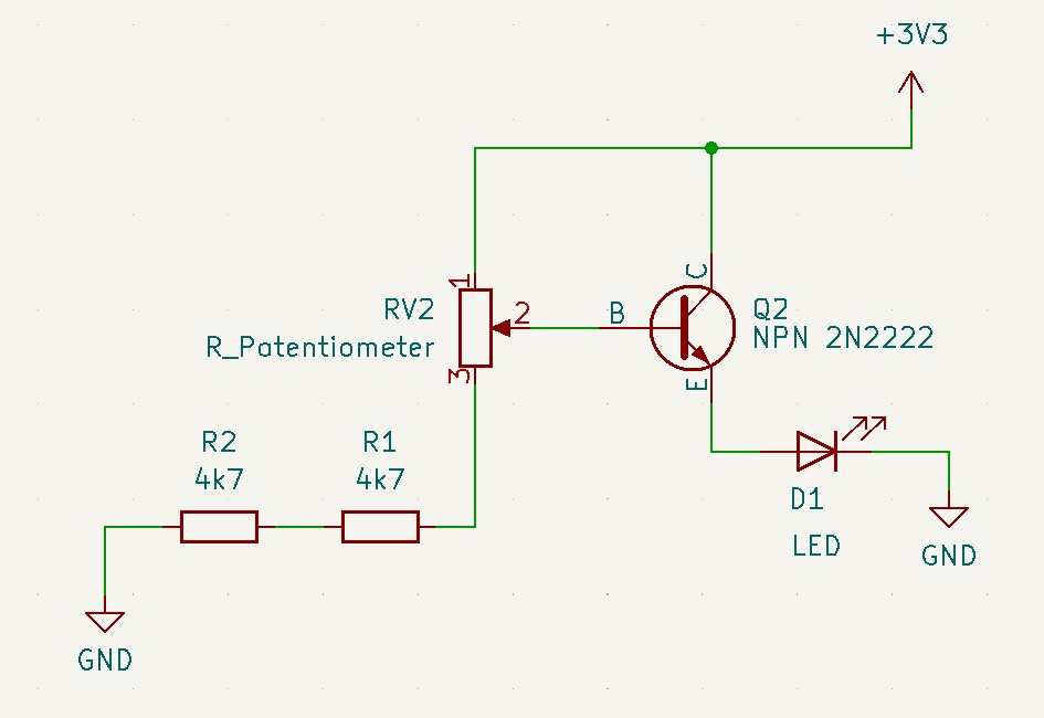

Ich habe aktuell ein Problem mit einem NPN Transistor (2N2222). An sich
will ich eigentlich nur eine LED dimmen und benutze dafür ein
Potentiometer und einen NPN Transistor. Der Schaltplan ist als Bild

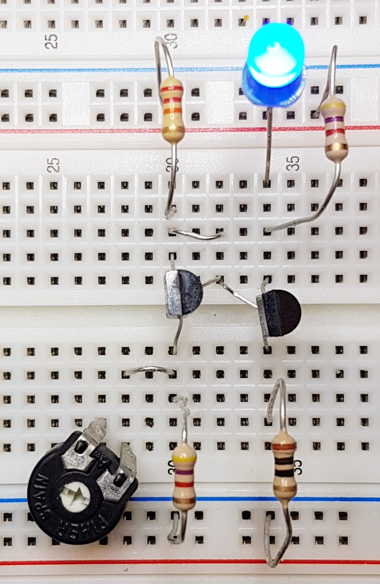

angehängt und funktioniert so weit auch. Ich habe das Ganze mal auf
einem Breadboard nachgebaut. Strom kommt übrigens von einem
Mikrocontroller (3V3).
Das Problem: Wenn ich den Transistor falsch herum benutze funktionert es
ebenso. Ich habe keine Ahnung weshalb das so ist. So weit ich weiß
sollte bei einem NPN Transistor der logische Strom vom Collector zum
Emitter fließen aber nicht umgekehrt. Bei mir funktioniert es in beide
Richtungen, also auch wennn ich den Transistor falsch herum ins
Breadboard stecke. Daher befürchte ich dass mit meiner Schaltung etwas
nicht stimmt. Ich habe mehrere Verschiedene 2N2222 Transistoren versucht
um auszuschließen dass ich einen defekten Transistor benutze.

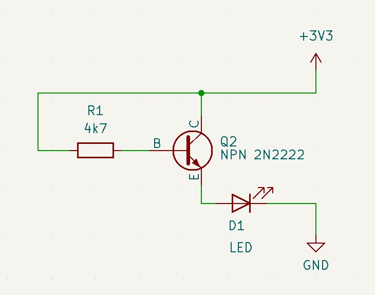

Ebenso habe ich das Ganze nochmals nachgebaut ohne Potentiometer um mal
zu testen, ob es daran liegt (siehe das zweite angehängte Bild).
Ergebnis ist jedoch identisch. Der Transistor funktioniert in beide
Richtungen.

Deine Schaltung ist erstmal in Ordnung. Du hast in deinem Experiment den
sogenannten Inversbetrieb eines Transistors entdeckt :)
Du kannst dir ja mal das Halbleitermodell eines NPN Transistors ansehen.
Dann wird es dir vielleicht ein bisschen klarer.
Also: Alles gut. Muss so

von Motopick (motopick)
Mach mal einen "Angstwiderstand" zwischen Schleifer und Rest.
Wert: Ca. 1k.

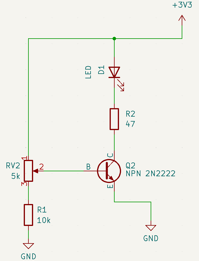

von Enrico E. (pussy_brauser)
J. schrieb:
> Belaste ich das Potentiometer zu sehr, oder was mache ich da falsch?
Wenn der Schleifer vom Poti voll auf Plus gedreht wird, werden Poti,
Transistor und LED gleichzeitig belastet und alle 3 können dabei
sterben!
Ein 47R Widerstand im Emitter begrenzt sowohl den LED Strom, als auch
den Basisstrom und erhöht gleichzeitig den Eingangswiderstand des
Transistors um ein Vielfaches, so dass der Schleifer des Potis nicht
mehr durchbrennt.

Es kommt darauf an, wie man "funktioniert" definiert.
Wenn es dafür reicht, dass die LED irgendwie leuchtet, dann wird er
sogar "funktionieren", wenn du in den rechten Schaltung den Kollektor
bzw. Emitter gar nicht anschließt. Denn dann sieht das Ganze so aus:
          +3V3
     .------o
    4k7
     |    |/ C
     '----|         // LED
         B   E            |
                         GND
             sowie
          +3V3
     .------o
    4k7
     |    |> E
     '----|         // LED
         B   C            |
22
                         GND
23
24
         sind funktionsgleich mit
25
26
           +3V3
27
28
     .------o
29
30
    4k7
31
     |               // LED
32
33
         B  E/C           |
34
                         GND

Günter N. schrieb:
> Hier werden jetzt irgendwelche Spezialitäten diskutiert.
Ich sehe hier nicht arg Spezielles, sondern nur Grundlagen. Sogar der
etwas kurz gehaltene Tipp mit dem "armen Poti" lohnt das Nachdenken.
Denn wenn man das Poti komplett nach + dreht, dann sieht die Schaltung
so aus:
           +3V3
Schleifer    |
RV2   .------o
an 3V3|      |
      |    |/ C
      o----|         // LED
RV2  4k7  B   E            |
     4k7                   |
     4k7                   |
     GND                  GND
        Ist dasselbe wie
    +3V3          +3V3
      |     .------o
22
23
      |     |    |/ C
24
      |     '----|         // LED
25
26
RV2  4k7       B   E             |
27
28
     4k7                         |
29
30
     4k7                         |
31
32
     GND                        GND
33
34
         und das ist dassselbe wie
35
36
    +3V3        +3V3
37
38
39
 RV2 4k7            B  E         |
40
41
     4k7                         |
42
43
     4k7                         |
44
45
     GND                        GND
Und dann fällt auf: huch, das Poti hat gar nichts mehr mit dem
Transistor zu tun. Und schlimmer noch: die Diode und die LED haben gar
keinen Vorwiderstand mehr...  :-O
> Kann man machen, hilft einem Anfänger aber wahrscheinlich nicht wirklich
> weiter.
Hoffentlich doch. Er fragt ja danach, warum seine falsch aufgebaute
Schaltung trotz des eingebauten Fehlers "funktioniert".
Und das ist eben eine Frage der Definition: "funktionieren" tut sie nur
deshalb, weil das "funktioniert" hier mit "irgendwie kommt Licht aus der
LED" gleichgesetzt wird.
Der nächste logische Schritt wäre deshalb, mal zu messen, wie gut diese
alternativen Schaltungen "funktionieren".

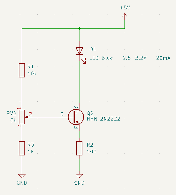

von J. (dignity)
Ok vielen Dank schonmal für die vielen Antworten. Ich merke schon dass
ich hier noch viel lernen muss.
Aktuell sieht der Schaltplan so aus wie im angehängten Bild. Ist das so
besser?
> besser?
Dreh mal das Poti mental an den oberen Anschlag und überlege, was mit
der BE-Diode in diesem Augenblick passiert und du danach einen neuen
Transistor einbauen musst.
Abhilfe: mach den R1 oben rein, dann wird das schon brauchbarer. Es geht
auf jeden Fall nichts mehr kaputt beim Drehen am Poti.
Dann ist die LED aber immer noch kaum dimmbar, weil es eine
Emitterschaltung ist.
Die LED und R2 müssen in den Emitterzweig geschaltet werden, damit die
Schaltung zu einer Kollektorschaltung bzw. zu einem Emitterfolger wird.
R1 muss dabei unten bleiben, sonst leuchtet die LED gar nicht!
> du danach einen neuen Transistor einbauen musst.
Das Poti duerfte dabei aaer auch abbrennen.
Dem Anfaenger koennte es helfen, fuer solche Betrachtungen
alle Transistoren durch Dioden zu ersetzen.
Und sich klar zu machen, dass ueber der BE-Diodo eben
maximal nur ca. 0.7 V abfallen (moechten).
Und eben nicht mehr.

von Michael B. (laberkopp)
J. schrieb:
> Ist das so besser?
Nicht wirklich. Auch da geht der Transistor kaputt, wenn das Poti ganz
oben steht, und die Helligkeit ist stark unlinear von der Potiszellung
abhängig.
Warum nicht so:
3.3V --+----+
       |   _|_
      10k  \_/ 2.1V LED
  4k7Poti--|< 2N2222
       |    |E
      3k3  39 Ohm
GND ---+----+
geht durch deine mageren 3.3V natürlich nicht für blaue und weisse LED.
Michael B. schrieb:
> Warum nicht so:
Weil auch hier das Poti, wenn überhaupt, nur im oberen Bereich
funktioniert.
Lass den 10k ganz weg! Der 39R genügt völlig. Der Eingangswiderstand der
Transistorstufe beträgt dann, bei einer Verstärkung von 100, etwa 3k9.
von J. (dignity)
Lothar M.:
Stimmt schon. Klar wenn die 10k hinter dem Poti sind dann wird die BE
Diode wirklich sehr belastet. Habe das mal abgeändert. Auch den
Widerstand der LED habe ich nochmal angepasst (von 37 auf 20 Ohm). Habe
dazu mal eine Berechnung angestellt. Die LED ist angegeben mit 2.8 bis
3.2 Volt bei 20mA.
Wenn ich mal den Mittelwert (3V) nehme dann ergibt sich:
(3.3V - 3V) / 0.02A = 15 Ohm. Habe dann einfach 20 Ohm genommen weil 15
Ohm ja nicht gerade ein Standartwert bei Widerständen ist.
Aktuell sieht es also so aus wie im Anhang gezeigt.
Enrico E.:
Das habe ich mal ausprobiert. Das Problem ist dass die LED dann sehr
abrupt anspringt. Mit dem Widerstand geht das deutlich feiner und lässt
sich daher besser am Potentiometer regeln. Tatsächlich habe ich aus dem
Grund auch mehrere Widerstände in Serie geschaltet und im Schaltplan für
bessere lesbarkeit einfach 10k eingetragen. In Wahrheit benutze ich in
Serie
4k7 + 2k2 + 1k + 470 = 8k37. Dieser Wert ist durch einfaches
ausprobieren entstanden und sorgt dafür dass die LED recht sanft
geregelt werden kann.
Michael B.:
Ich benutze tatsächlich eine blaue LED.
Na, wenn das soo ist, dann musst du zwangsläufig eine Emitterschaltung
einsetzen, dann bleiben ja kaum noch 0,7V bei einer Kollektorschaltung
für die BE-Strecke übrig.
Um den vollen Drehwinkel zu erreichen, kannst du das Poti noch aufteilen
in 2k5 Poti und 2k2 Festwidetstand nach GND.

Ich sollte vielleicht auch erwähnen dass ich von der Stromquelle (ein
Mikrocontroller) auch 5V bekommen kann. Ich werde damit mal ein wenig
rumprobieren. Vielleicht bekomme ich so einen vollen Drehwinkel mit
meinenm 5k Potentiometer hin bekomme.
von Manfred P. (pruckelfred)
Das passt besser, da ist Reserve für die Schaltung.
Dann setze Deinen R2 nach unten, zwischen E und GND.
Wenn die 5V stabil sind, ergibt das eine simple Konstantstromquelle.
Mit passend dimensionierten Widerständen am Poti bekommst' auch einen
sinnvollen Stellbereich hin.
Das wurde Dir bereits gezeigt:
Michael B. schrieb:
> Warum nicht so:
J. schrieb:
> Leider habe ich hier nur Potentiometer mit den
> Werten:
> 5k, 10k, 20k, 50k und 100k.
ist doch schon eine gute Auswahl.
J. schrieb:
> Aber wenn ich das richtig
> verstanden habe ist einne Emitterschaltung das was ich habe oder?
Richtig.
Uffbasse! Gemeint ist wohl eher eine Spannungsquelle. Eine Stromquelle
hat dahinter die Einheit Ampere.
Neutral ist wohl der Begriff "Stromversorgung".
mfg

von Jack V. (jackv)
Michael B. schrieb:
> Lies halt noch mal
Ich lese den Beitrag von dir und den vom TE, auf den sich dein „… ist zu
wenig“ durch das Zitat bezieht, mit der dort gezeigten Schaltung:
https://www.mikrocontroller.net/attachment/614001/Schaltplan.png
Diese Schaltung geht sehr gut mit blauen LEDs – in der Praxis gar noch
besser, als man es anhand des Datenblattes erwarten würde (wobei das mit
Helligkeiten ja sowieso immer etwas schwierig abzuschätzen ist) – es
fließen etwas über 11mA bei aufgedrehtem Poti durch die LED, was sich im
Übrigen auch ziemlich gut mit der Simulation deckt, und das macht selbst
die alten Dinger aus Pollins Ramschkiste so hell, dass man nicht länger
direkt reinschauen sollte.
Auch bei der von dir geposteten Schaltung sind es rund 9mA, die durch
die LED fließen; entsprechend gleißend hell ist das Ding – und es
handelt sich weiterhin um die schlechtesten LEDs, die ich hier habe,
wohlgemerkt – nicht um eine dieser Dinger, die man mit 200μA noch als
deutlich sichtbare Anzeige nutzen kann.
Nun erzähle mir doch bitte, warum das so falsch ist. Zu deinen eigenen
Bedingungen: Fachkenntnis, kein Dumpfbackengelaber.

von J. (dignity)
Schonmal vielen Dank für die Antworten und Vorschläge. Der aktuelle
Schaltplan ist wie immer im Anhang. Insbesondere an Michael B. und
Manfred P. nochmals danke für den Vorschlag R2 zwischen Emitter und GND
zu setzen. Ich lerne hier gerade echt viel. Von einer
Konstantstromquelle hatte ich bisher keine Anhnung. Ich lese mich da
gerade mal ein. Ohne die Beiträge hier hätte ich nicht einmal gewusst
dass ich mich diesbezüglich mal schlau machen sollte.
Im aktuellenn Schaltplan habe ich den Widerstand der LED auf 100 Ohm
angepasst wegen der  5V. Den Vorschlag von Enrico E. (siehe Zitat unten)
werde ich mir im Verlauf des Tages mal genauer ansehen. Das scheint
wirklich sinnvoll zu sein.
Enrico E. schrieb:
> Die Schaltung ist gar nicht mal so übel,
Sie gilt als bewährt.
> sie ist nur nicht temperaturstabil.
Das ist richtig, aber in dieser Anwendung erstmal nebensächlich. Dir
fehlt das Augenmaß zwischen reicht aus und perfekt.
Zu viel. Wenn Du wirklich 20mA haben willst, wird das knapp, reduziere
auf 56 Ohm.
Mit 50 Ohm würde bei 20mA genau 1 Volt abfallen. Dazu die B-E-Spannung
des Transistors von etwa 0,7 Volt, sollen an der Basis maximal 1,7V
erscheinen. Rechne den Teiler um Dein Poti herum so, dass es zwischen 1
und 1,7 Volt an die Basis liefert - das hatte Laberkopp etwa so
dimensioniert. Dann hast Du auch einen handhabbaren Stellbereich.

von Joe L. (joelisa)
J. schrieb:
> Nochmals eine Frage: Wenn ich das richtig sehe ist das Potentiometer bei
> mir im Schaltplan am Ende des Tages ein Spannungsteiler oder? Dazu werde
> ich mir auch mal ein paar Dinge ansehen. So kann ich sicher doch auch
> die Widerstandswerte berechnen anstatt einfach auszuprobieren.
Das hast du richtig erkannt!
Erst mal zur Konstanstromquelle:
R2 hast du auf 100 Ohm festgelegt. Der gewünschte LED-Strom (Iled = Ic)
entspricht näherungsweise (bis auf ~1%) dem Emitterstrom Ie. Damit
ergibt sich eine Spannung U(R2) = R2*Ie, Samit kannst Du die Spannung an
der Basis berechnen - diese liegt ~0.7V über der Emitterspannung.
Beispiel: Iled = 10mA -> U(R2) = 100 Ohm * 10mA = 1V.
Die Spannung an der Basis muss also Ub@10mA = 1V+0.7V = 1.7V betragen.
Angenommen du willst den Strom zwischen 1mA und 10mA einstellen können,
brauchst Du der Basis eine Spannung von Ub@1mA = 0.1V+0.7V = 0.8V und
der (oben schon berechneten) Ub@10mA = 1.7V
Diese Spannung Ub stellst Du über den Spannungsteiler aus R1, RV2 und R3
ein. Hier vernachlässigt man vereinfacht den Basisstrom (unbelasteter
Spannungsteiler) und erhält:
U(R3) = 0.8V
U(RV2) = 1.7V-0.8V = 0.9V
U(R1) = 5V-1.7V = 3.3V
Durch den Teile lässt du einen (beliebigen) Strom Iq fließen. Den
bestimmt man anhand von RV2, also in deinem Fall Iq = 0.9V/5k = 180uA.
Die Berechnung von R1 und R3 ist damit trivial (hint: R=U/I).
Probe: Der Querstrom ist mit 180uA nicht groß genug, damit kann man den
Basisstrom (siehe Annahme oben) NICHT vernachlässigen. Man wird also RV2
deutlich kleiner wählen - oder mit einem "belasteten Spannungsteiler"
rechnen müssen.
von J. (dignity)
Ich habe mal ein wenig gerechnet. Scheint aber entweder falsch zu sein
(bzw. ich habe den unbelasteten Spannungsteiler gerechnet) oder mein
Breadboard hat ein paar Wackler. Vorwiderstand der LED wurde von 100 auf
47 Ohm verringert.
Habe aber jetzt auch mal nachgemessen (das habe ich wie gesagt bisher
echt vernachlässigt. Mea culpa) und komme auf bis zu 16,8 mA. Da ich die
LED immer seitlich sehe scheint das erst einmal nicht zu hell zu sein.
Wenn ich aber von oben rein sehe… naja da wird man schon fast blind.
Daher habe ich mir einfach P240 Schleifpapier genommen und die LED mal
ordentlich zerkratzt um einen Diffusoreffekt zu bekommen. Das klappt
richtig gut bei den 16,8 mA. Sieht jetzt aus allen Richtungen toll aus.
