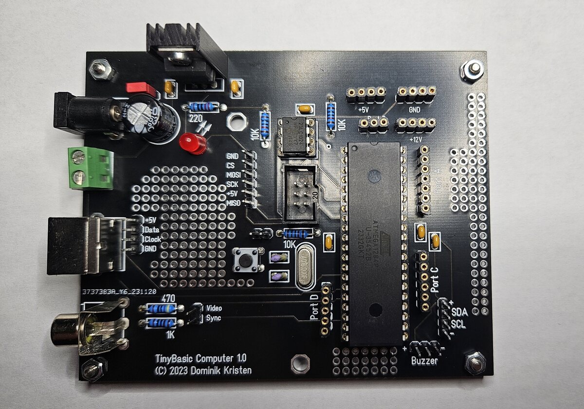

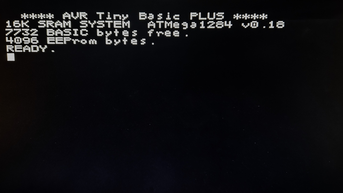

ich würde euch gerne meinen AVR Tiny Basic Computer vorstellen an dem
ich nebenbei ein wenig bastle und programmiere.
Das Projekt ist ein Spaßprojekt mit dem man aber auch ganz einfache MSR
Aufgaben erfüllen kann.
Herzstück des Ganzen ist ein ATMega1284 welche alle Aufgaben wie TV
Signal, Tastatur, Interpreter, etc. bedient.
Der Quellcode ist kompilierbar unter der Arduino IDE, denn da kommt das
eigentliche Projekt her.
Ich habe einige neue Sachen implementiert und neu geschrieben.
- Auflösung 720x480 mit 34x27 Zeichen
- PS/2 oder USB Tastatur
- einzelne Programme lassen sich auf int. oder ext. EEPROM speichern
- mehrere Programme auf SD Karte speicherbar
- IO Funktionen (Digital-in, digital-out, Analog-in)
- TV Ausgang (bas)
Eigentlich war das Ganze wie gesagt zum Spaß gedacht und gar nicht zur
Veröffentlichung vorgesehen. Immerhin ist das Ding schon uralt und
nichts neues.
Der Schaltplan ist ebenfalls nur als kleines Backup für mich gedacht und
enthält größtenteils Labels. Also falls wieder jemand meckern sollte,
dass im Schaltplan nur Labels sind: Ist halt so. Ein Ing. oder Techniker
sollte das lesen können. Selbst mein Sohn der Altenpfleger ist kommt
damit klar.
Anbei sende ich euch alles was ich dazu habe.
Auch eine fertige .hex
Falls ihr selber im Quellcode fummeln wollt braucht ihr wie gesagt die
Arduino Umgebung + die libraries die ich mit dazugebe.
Noch was in eigener Sache:

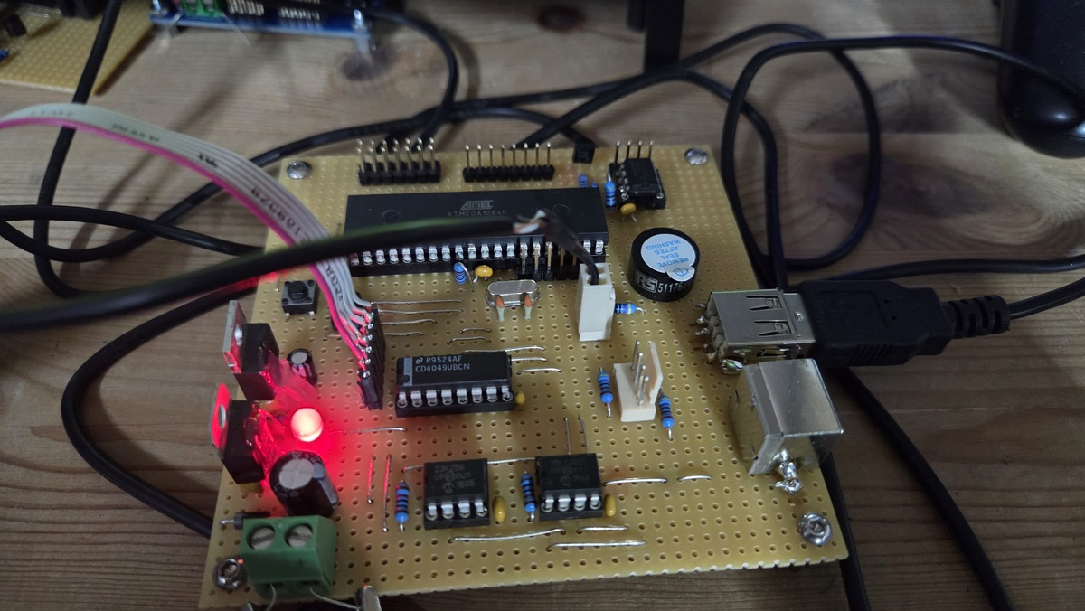

Ich habe noch 4 unbestückte Platinen wie auf dem Foto zu sehen sind.
Wer Interesse hat der kann eine Platine für 6€ inkl. Versand bekommen.

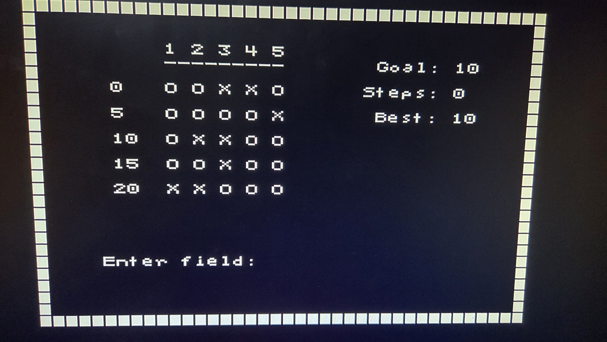

Ich habe gestern das Spiel "HAMURABI" portiert. Das ist ein
Textbasiertes Strategiespiel. Auch schon was älter. Hat ca. 3Kbyte und
passt ins interne EEPROM.

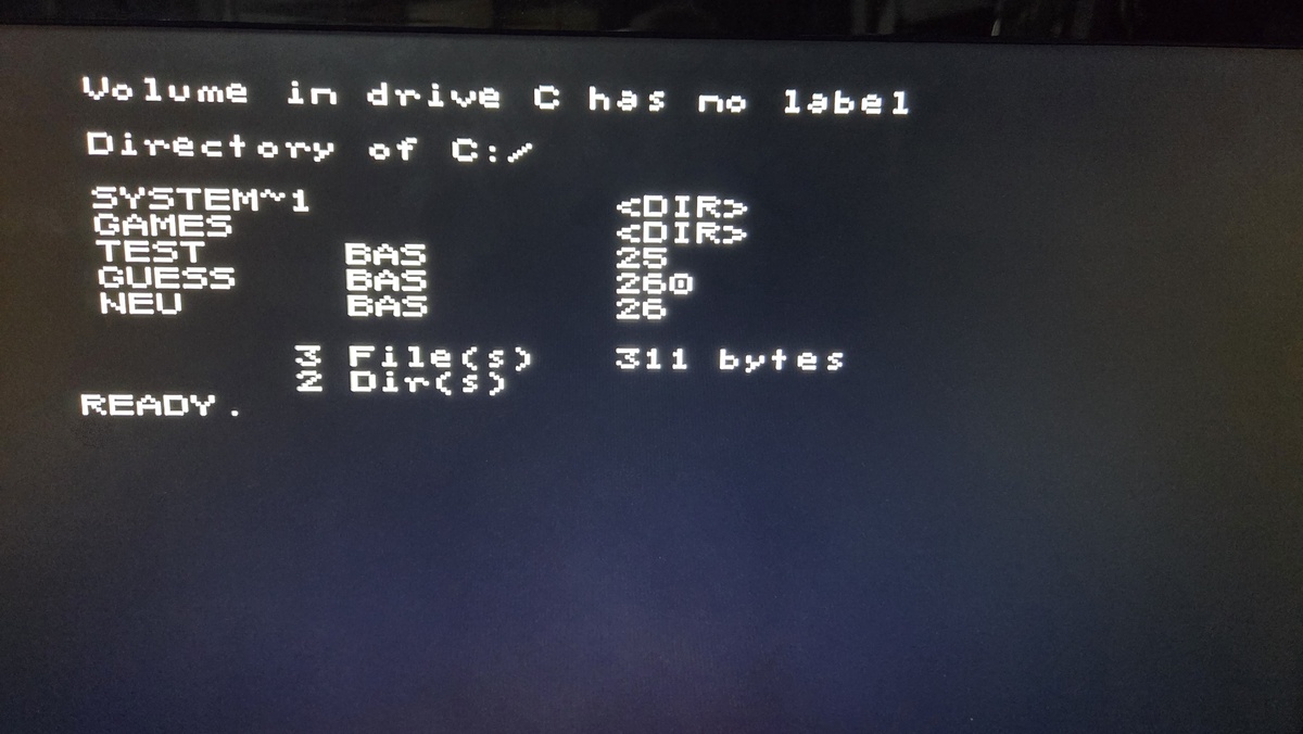

Aber wie gesagt, du kannst ins interne EEPROM, ins externe oder auf SD
Karte speichern. Letzteres ist natürlich angenehmer, da es hier auch
eine Dateiliste gibt.

Naja eigentlich ist auf dem Board ein PS/2 Anschluss. Da es aber auch
passive Adapter USB auf PS/2 gibt habe ich das einfach mal ausprobiert
und eine USB Buchse angebracht. Funktioniert!

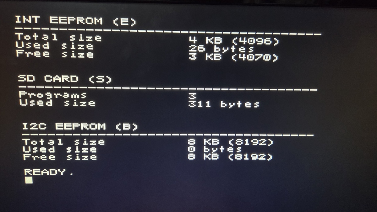

von Max B. (citgo)
So, ab ins Gehäuse damit...

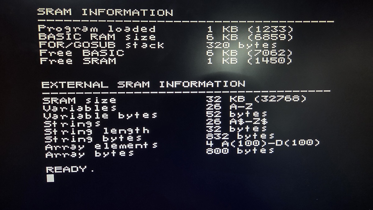

SD Karteninfos wurden jetzt auch in die "mem" Anzeige übernommen.

Noch ein Hinweis für diejenigen die es nachbauen wollen oder meine
Platine nutzen:
Es scheint dann doch besser zu sein am Tastaturport Pullups für die
Datenleitungen und einen Stützkondi (ca. 220µF) für die
Versorgungsspannung einzubauen.
Außerdem am SPI Port wo die SD Karte hängt direkt an Vcc und GND noch
ein Stützkondensator.
Das verbessert das Ansprechverhalten der SD Karte.

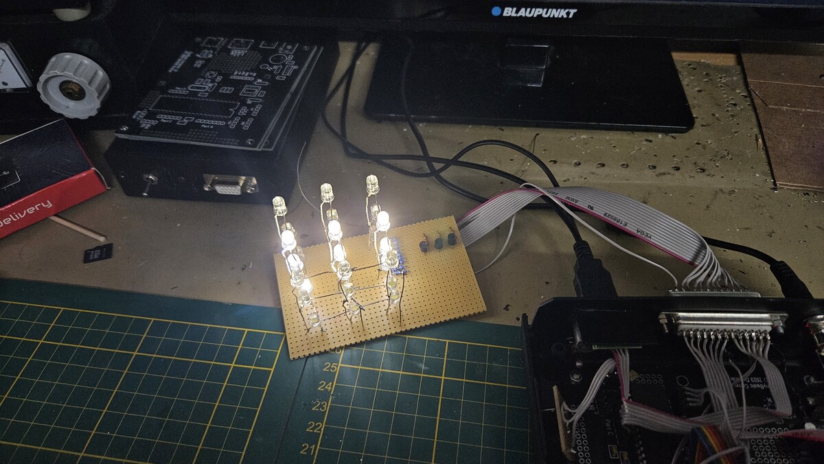

So, eben mal flott einen 3x3x3 LED Cube gebaut und ein kleines Programm
geschrieben.
Klar ist das natürlich nix was man nicht auch mit einem Arduino oder
ATMega, in asm, in AVR gcc, Turbo Pascal, Delphi, Raspberry Pi, ZX81
machen könnte...
Aaaaber, es macht Spaß!

Wenn ich meinem Sohn zeige wie man mit Basic einen LED Cube ansteuern
kann kommt bestimmt als Antwort: das geht doch auch mit Raspberry und
WLan und Bluetooth und Alexa und...
Ne... dieses Projekt hier ist eins für uns alte Säcke ;)

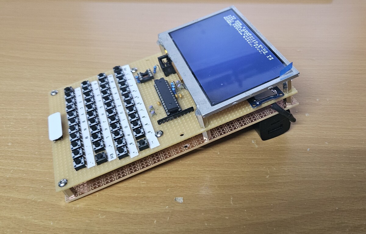

von Max B. (citgo)
So, damit der Papa auch unterwegs programmieren kann baue ich momentan
an einer mobilen Lösung.
Tastatur wird ausgelagert auf einen ATMega168.
Als Display kommt ein kleiner TFT mit AV Eingang zum Einsatz, so wie ich
es schon bei meiner Spielekonsole im Bild gemacht habe.
Vom Layout her habe ich mich an den Apple Emulator auf ATMega Basis
orientiert weil alles so schön auf eine Lochrasterplatine passt.
Na ich bin mal gespannt.

von Max B. (citgo)
So,
die Hardware für den mobilen Basic Computer ist bis auf das Display
fertig.
Habe mir einen 4,3 Zoll TFT bestellt mit AV Eingang. Der kommt dann auf
die Platine drauf.
Da ich wenig Platz hatte, fehlen auf dieser Tastatur die Umlaute.
Ansonsten ist alles drauf was man braucht.
von Max B. (citgo)
Mal ein krasses "Fehlerfinden für Blöde" Erlebnis:
Gestern hatte ich in der Software die Timings für die Tastatur etwas
angehoben und geflasht. Danach den SD Kartenleser angelötet und
plötzlich lief mein TinyBasic nicht mehr. Ich konnte keine Tasten mehr
drücken, es passiert e nichts.
Also wollte ich wieder die vorherige Version flashen. Ging nicht. Kein
Zugriff mehr per ISP auf den Controller.
Controller ausgebaut und in einem anderen Board versucht. Ging.
Also lag es an meiner Platine. Aber was sollte es sein?
Schwingt der Quarz plötzlich nicht mehr? Unwahrscheinlich. Trotzdem
getauscht.
Ging immer noch nicht.
Ich habe doch nichts geändert. Also alle Verbindungen überprüft.
Kurzschlüsse? Nein. ISP Buchse richtig verdrahtet? Ja. Hä?
Nach fast einem halben Tag habe ich dann festgestellt, dass ich am SD
Kartenleser MISO und MOSI vertauscht hatte.
Und da beim flashen auch das SD Board mit Spannung versorgt wird, kam am
Controller natürlich Müll an.
Wie verzweifelt man doch sein kann wenn plötzlich nichts mehr geht und
man sich sicher ist nichts geändert zu haben. Zumal die ISP Verbindung
zum Controller korrekt war. Anstatt direkt DAS zu überprüfen was als
letztes hinzugefügt wurde. Naja... Dämlich :)
Tastatur:
Die habe ich zur Zeit direkt am Controller dran und nicht per serieller
Verbindung am ausgelagerten ATMega168. Es gab nämlich Probleme mit der
Verbindung. Keine Ahnung. Arduino lib. Muss ich mal durchschauen.
Jetzt hängt sie erstmal direkt an 2 Ports vom ATMega1284.
Per Shift Taste konnte ich alle wichtigen Tasten doppelt belegen
Schnittstellen:
Rausgeführt ist der komplette PortA und 2 Pins vom PortB. Sollte erstmal
reichen.
Ein Piezo Summer, SD Karte und externes EEprom per SPI.
Wenn das TFT kommt wird der interne Spannungsregler ausgebaut dann kann
das Teil mit 5 Volt direkt betrieben werden.
Als Spannungsversorgung soll eigentlich eine Powerbank dienen WENN die
sich nicht in den Schlafmodus legt aufgrund der geringen Stromaufnahme.
Ansonsten müsste ich eine "Guten Morgen, aufstehen" Schaltung bauen oder
eine ältere Powerbank besorgen.
So, genug geschrieben. Sorry, wurde was länger!
Wünsche einen schönen Mittwoch!
von Max B. (citgo)
So, TFT ist angekommen.
Schnell von 12 Volt auf 5 Volt "umgebaut" und angeschlossen. Läuft!
Jetzt muss ich mir nur Gedanken um die Befestigung machen. Der TFT liegt
momentan nur auf 4 Abstandsbolzen auf. Da werde ich wohl irgendwas
basteln müssen.
Blöd auch: Das rechte Viertel vom TFT flackert ab und zu. Also die
Hintergrundbeleuchtung. Geht mal an, mal aus. Da wird wohl eine LED müde
sein. :(
von Max B. (citgo)
So, hier nochmal 2 Bildchen vom fertigen Zustand.
Habe das Display jetzt erstmal provisorisch mit Heißkleber fixiert.
Eine LED vom Backlight flackert immer noch hin und wieder. Lasse es aber
erstmal wie es ist denn es fällt nur auf wenn man sehr schräg
draufschaut.
von Harald K. (kirnbichler)
Ist die Qualität der Textdarstellung auf dem Display wirklich so, wie
auf Deinen Bildern zu sehen ist?
In dem Fall würde ich darüber nachdenken, das Bild nicht via BAS-Signal
und Analogvideo zu erzeugen, sondern stattdessen ein Display mit
eingebautem Controller zu verwenden und das den Text darstellen zu
lassen. Das dürfte die Lesbarkeit ganz erheblich erhöhen, und spart die
Ressourcen auf Deinem µC ein, die für die Erzeugung des BAS-Signals
benötigt werden.
von Max B. (citgo)
Naja es ist nicht ganz so schlecht wie auf den Bildern. Bekomme es nicht
besser fotografiert.
Es ist lesbar und schärfer als auf den Bildern aber du hast Recht, der
TFT mit AV ist scheiße in dieser Größe.
Es ist eine billige Notlösung da wie gesagt alles mit BAS läuft.
Ich habe schon auf 8x8 Font umgestellt aber das verringert mir auch nur
die Zeilenlänge.
Ja ich werde mir mal Gedanken machen über ein besseres Display. Muss mal
schauen ob ich was finde. Zur Zeit belegt ja auch die Tastatur die
ganzen Ports. Wenn ich eins mit I2C finde dann könnte ich umbauen.

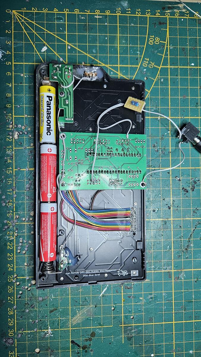

von Max B. (citgo)
Weiter geht's...
Die Tastatur ist als 8x8 Matrix direkt am ATMega angeschlossen. War eine
Fummelarbeit da ich die Rows ubd Columns auf 3 Ports aufteilen musste.
Die Platine ist der "Dattenlogger" der hier gerade fleißig im Markt
verkauft wird. Passt perfekt!
Dank des Portfolio Gehäuses passen auch direkt Batterien rein. SD Karte
kommt in die Seite wo normalerweise die Memorycards vom PoFo reinkommen.
Auf der anderen Seite lege ich mir die noch verbliebenen Pins nach
außen.
Jetzt noch das Display und der TinyLaptop wäre fertig. :)

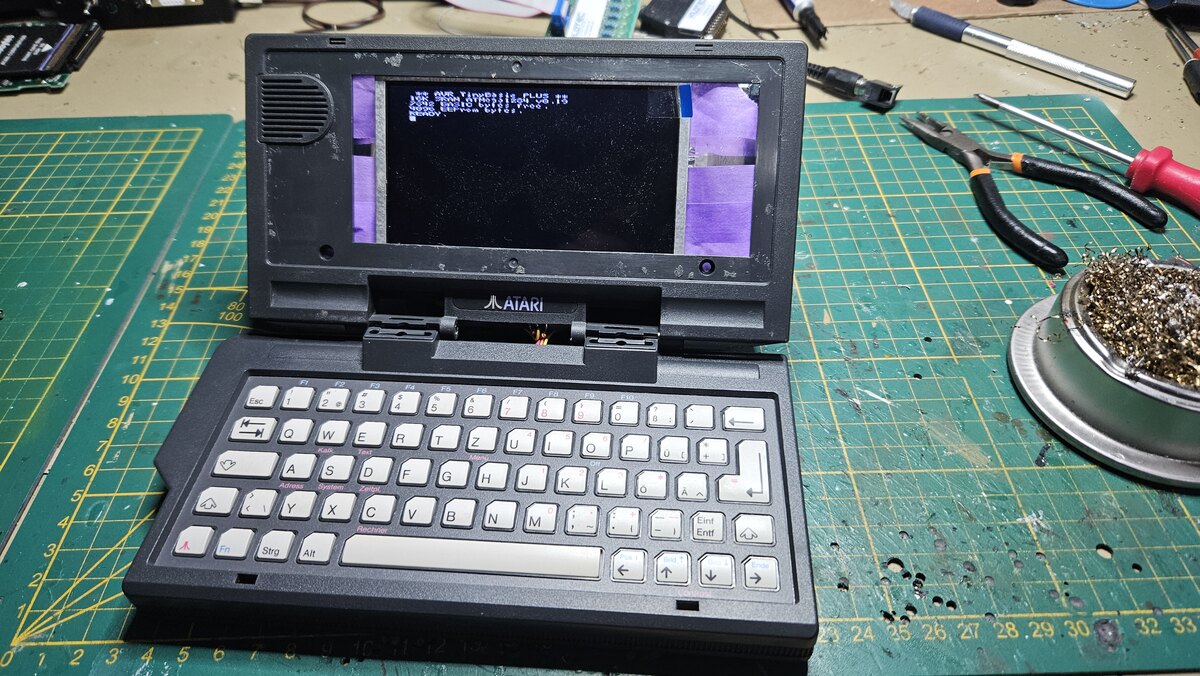

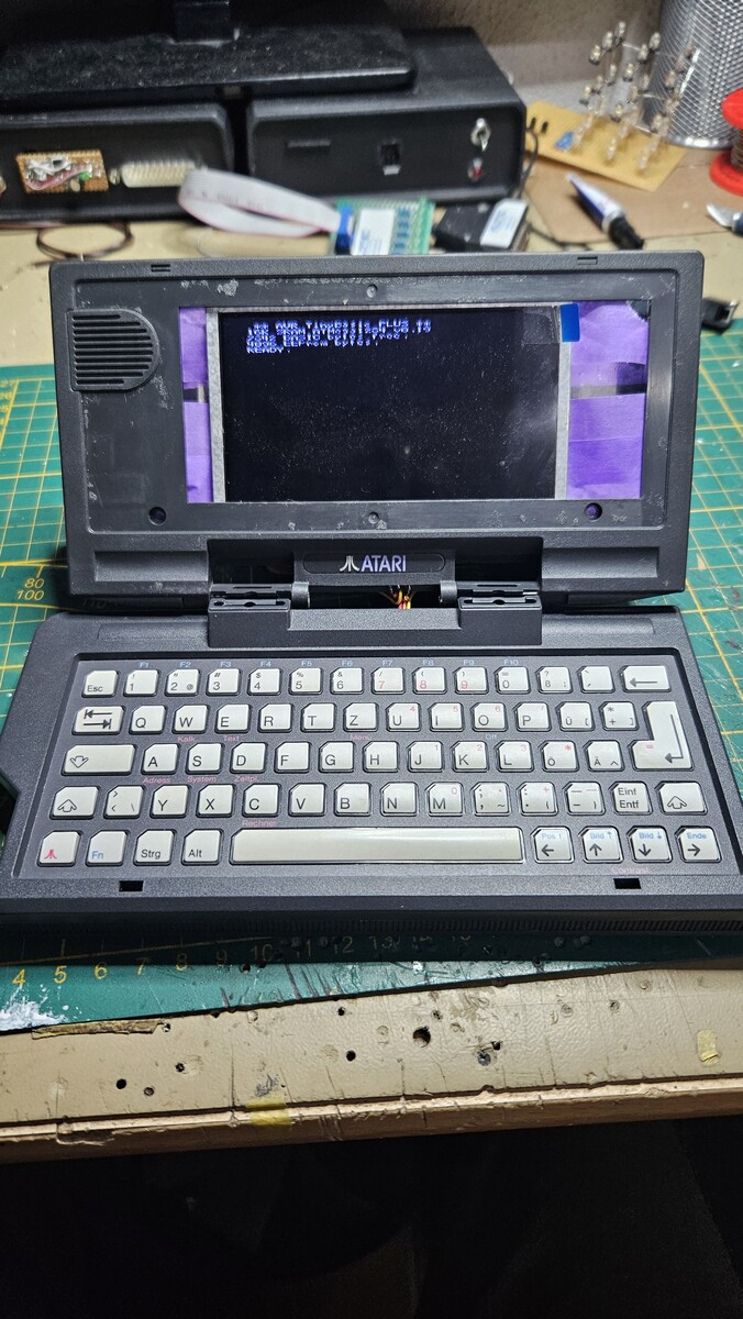

von Max B. (citgo)
Langsam wird es ein Laptop :)
Provisorisch habe ich das Display mal im Gehäuse fixiert.

von Max B. (citgo)
Mahlzeit,
ich habe jetzt tatsächlich das Projekt nochmal aus der Schublade geholt
und ein wenig weitergebastelt.
Ursprünglich wollte ich ein externes SPI SRAM und EEPROM einsetzen aber
irgendwie hatte ich nur Probleme mit der SPI SD Karte. Ständig gab es
irgendwelche Lese/Schreibprobleme. Das SD Kartenmodul funkt immer
irgendwie dazwischen.
Also bleibe ich erstmal nur bei der SD Karte.
Ein I²C Eeprom ist aber noch dazugekommen. Ich kann nun die SD Karte mit
Programmen vollschmeißen und jeweils ein Programm im internen oder
externen Eeprom sichern.
Für die SD Karte habe ich mir ein MS-DOS ähnliches Verzeichnis gebastelt
mit DIR, CD, MD, RD. Man kann nun also Verzeichnisse anlegen und dort
seine Programme abspeichern.
Irgendwie alles nutzlos aber witzig :)
Es macht mehr Spaß an der Firmware zu basteln als den eigentlichen
"Computer" zu bedienen. Immer neue Befehle, Anpassungen und
Editorfeatures.
Witzig ist, dass der Computer im C64 Stil startet, also direkt im Basic,
man aber mit DIR in das MS-DOS ähnliche Aussehen der SD Karte gelangt.

von Max B. (citgo)
Mit der SD Karte lässt sich jetzt nicht mehr viel Spielereien machen
weil ich sonst mit dem RAM Probleme bekomme. Ein CHKDSK zeigt mir
sämtliche Informationen zum Speichermedium. Das sollte genügen.
COPY und MOVE spare ich mir weil ich mit SAVE ähnliches erreiche.
Toll ist, ich kann Ordner anlegen in denen ich meine Basicprogramme
abspeichere. Blöd ist, ich kann mir nur den belegten Speicherplatz im
Root anzeigen lassen weil jegliche rekursive Suche in allen Ordnern
meinen ATMega an die Grenzen bringt.
Vielleicht sollte ich doch nochmal über ein externes SRAM nachdenken.
Wie auch immer, mir stehen momentan 7292 Bytes für Basicprogramme zur
Verfügung. Das ist mehr als genug.
Jetzt baue ich noch ein paar Funktionen und Befehle ein und erweitere
den Befehlssatz etwas.
Schön wäre in Zukunft auch ein Fullscreen Editor. Aber das wird nicht
einfach werden.

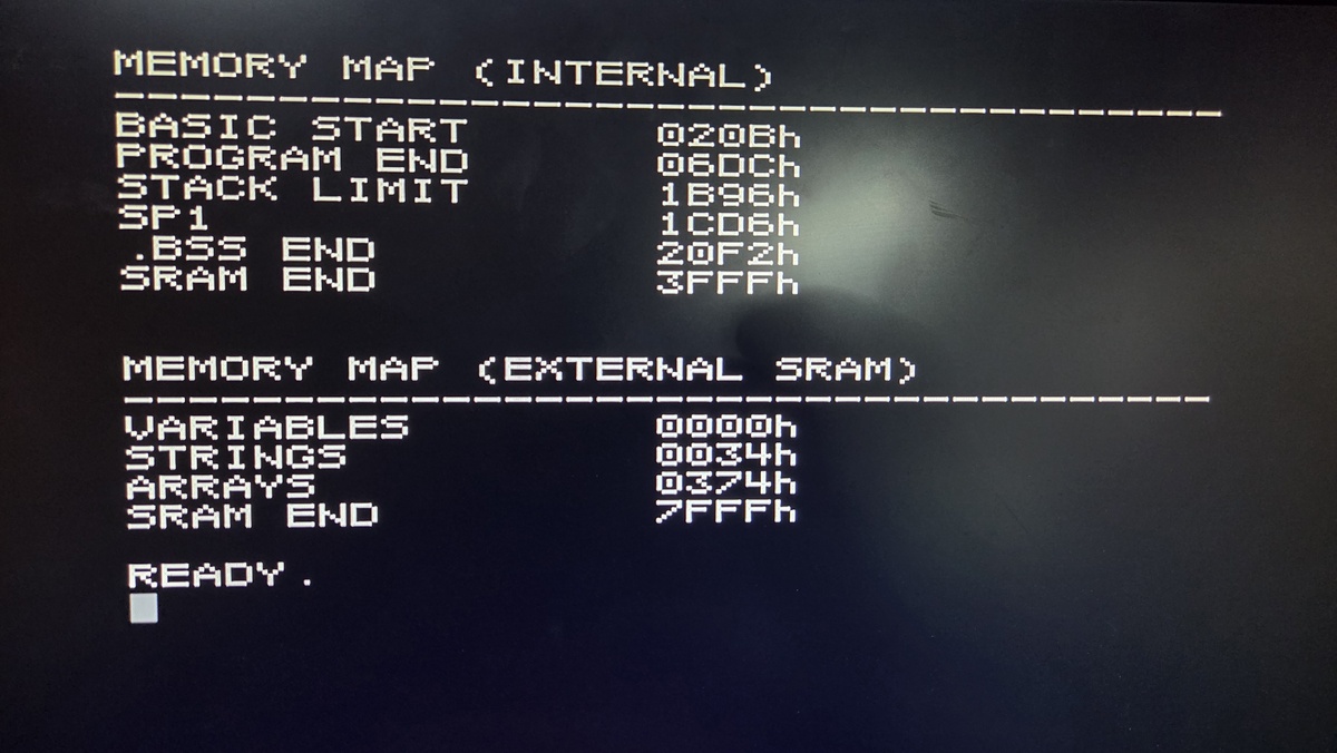

Anbei mal kurz die aktuelle Speicherverwaltung.
Zur Zeit habe ich ein Programm geladen welches 1,2KB groß ist. Die
FOR/GOSUB Geschichte wurde auf 320 bytes erhöht.
Unten sieht man dann den externen SRAM. Zur Zeit wie gesagt nur
Variablen von A-Z. Dafür aber auch Strings von A$-Z$ mit einer Länge von
maximal 32 Zeichen was insgesamt 832 bytes benötigt.
Auf dem zweiten Foto sieht man die Adressverwaltung des Speichers.
Die Belegung wird automatisch berechnet. Also die Variablen beginnen
immer bei Adresse 0 und alles andere setzt sich nahtlos dahinter. Somit
hätte ich zur Zeit für die Arrays den meisten Platz.

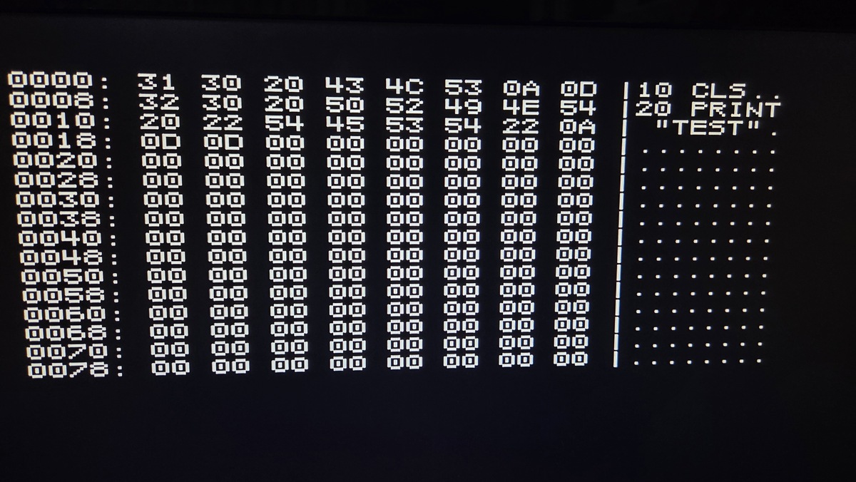

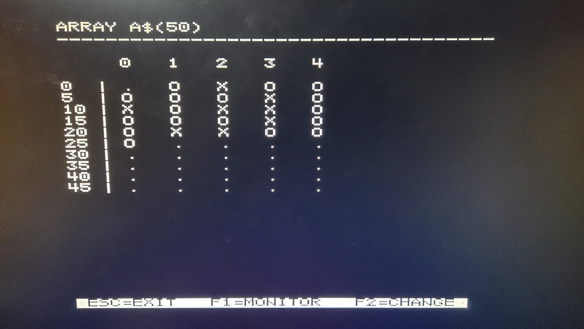

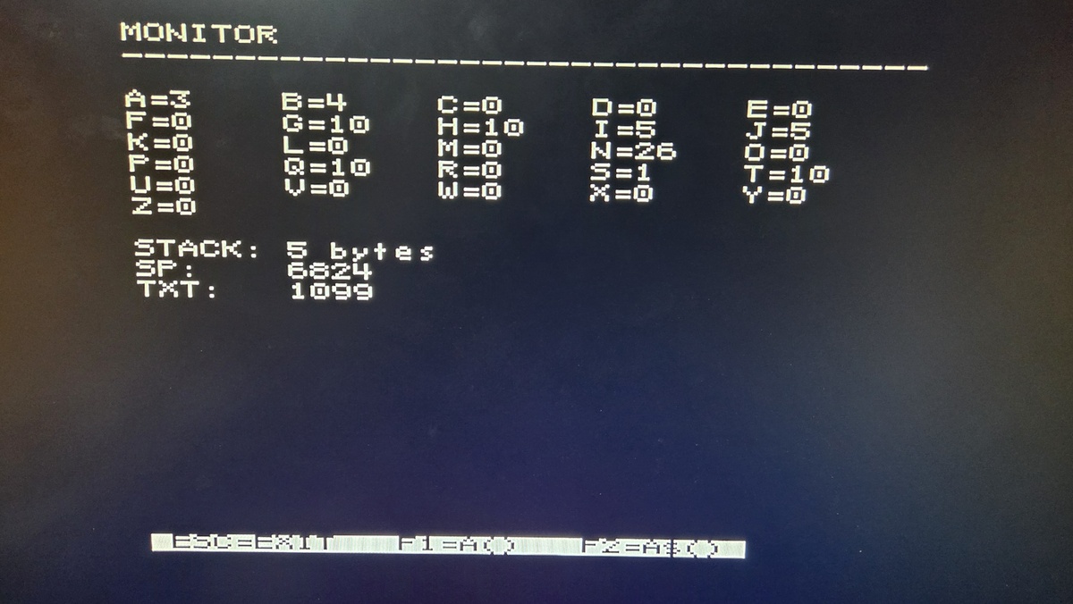

von Max B. (citgo)
So, anbei mal wieder etwas zum anschauen.
Einen simpler Debug-Monitor. Dieser lässt sich aus den Basicprogrammen
aufrufen und zeigt alle Inhalte der Variablen an.
Erleichtert das Programmieren ungemein wenn man sich mal ein paar Werte
anzeigen lassen will.
Außerdem das Spiel LightsOut welches ich mal flott umgesetzt habe.
Und anbei der Quellcode vom aktuellen Stand.
Ich nenne das Ganze AVR TinyBasic Pro weil es mittlerweile wirklich mehr
als nur "tiny" ist.
Der Quellcode ist noch lange nicht fertig und ich werde noch hier und da
umbauen und strukturieren müssen. Außerdem will ich noch ein paar
Befehle implementieren. Aktueller Stand ist aber Version 2.0
Ich bin mir sicher, dass nun mehr kritische Kommentare dazu kommen als
"Wow danke, habe die .hex geflasht und es läuft" aber ich kenne das
Forum ja mittlerweile schon seit Jahren :)
Und die libraries habe ich mit angehängt weil die sich nun etwas
unterscheiden von den Originalen.
Zur Hardware:
Ich muss auf jeden Fall demnächst mal einen neuen Schaltplan erstellen.
Besonders wegen dem SRAM und dem Pegelwandler. Wie gesagt, die aktuelle
Version läuft nur mit einem externen SRAM

Ich habe jetzt auch wieder POKE eingeführt um so Kleinigkeiten zu machen
wie: Cursor an/aus, Cursor Blinkgeschwindigkeit, Stack anzeigen, etc.
Theoretisch, nein auch praktisch, ist das einfach nur ein weiterer
Befehl für das BASIC und kein echter Speicherzugriff.
Aber meinen MONITOR Befehl werde ich dann ebenfalls über POKE machen. So
weiß man direkt, dass die POKE Sachen nichts mit einem BASIC Ablauf zu
tun haben sondern Systemrelevant sind.

Meine Frage, gibt es für diesen Tiny Basic Computer eventuell
Leiterplatten oder sollte ich einfach eine Lochrasterplatte nehmen und
frei verdrahten?
Sollte einer eine fertige Leiterplatte haben, hätte ich Interresse-
von Max B. (citgo)
Das Ding ist relativ simpel und lässt sich einfach auf Lochraster
aufbauen.
Ich habe zwar noch fertige PCBs aber für die Version aus dem
Eingangspost, ohne externen SRAM.

von Max B. (citgo)
Heute habe ich dann doch mal alle Variablen und Arrays auf float
umgebaut. Dadurch sind die Variablen jetzt nicht mehr 2 Bytes groß
sondern 4 Bytes aber das stört immer noch nicht. :) 10KB sind nun auf
dem externen SRAM belegt.
Hinzu kam dann zwangsläufig auch die INT() Funktion.

Für ein neues Spiel habe ich heute mal die Arrays etwas vergrößert.
Außerdem habe ich einen kleinen Texteditor eingebaut. Naja, eher ein
Notepad.
Prinzip ist das gleiche wie beim BASIC, es werden Zeilen getippt und mit
ENTER abgeschlossen und in einen Puffer geschoben. Das Ganze ist erstmal
beschränkt auf 20 Zeilen und kann direkt als .txt auf die SD Karte
gespeichert werden.
Ob es nützlich ist, darüber kann man streiten aber vielleicht kann man
so Notizen anlegen wenn man später die Basicprogramme am PC
weiterbearbeiten will.
Mit dem Notepad und den neuen Arraygrößen komme ich jetzt auf knapp 20KB
Belegung auf dem externen SRAM.
von Max B. (citgo)
Ich hatte vor kurzem bei Youtube ein Video über ein altes C64 Spiel
gesehen welches ich total cool fand und nachprogrammieren wollte für
meinen kleinen BASIC Computer.
Einziger Nachteil ist, dass ich das Spielfeld nicht so groß machen kann
weil im Gegensatz zum C64 kann ich den Bildschirmspeicher nicht
auslesen.
Das heißt jedes dargestellte Zeichen lässt sich nicht mehr an der
jeweiligen Position ermitteln wenn es einmal ausgegeben wurde.
Also musste ich ein Array nehmen mit einer Größe von 99. Somit kann ich
ein Raster von 9x11 erzeugen und weiß genau welches Zeichen an welcher
Position liegt.
Okay, ich könnte das Array auch vergrößern aber für den Anfang wollte
ich es mal ausprobieren.
Es ist ein echt cooles Spiel in der Art von Master-Mind:
https://www.youtube.com/watch?v=lLG4cwDZlxU
Es sieht schwieriger aus zu portieren als es eigentlich ist. An manchen
Stellen musste ich tricksen und wirklich aufgeräumt ist der Code nicht
aber es funktioniert.
Die Rundenfunktion habe ich weggelassen, stattdessen wird ein Highscore
in das EEPROM gespeichtert.
Mh... obwohl so eine Rundenfunktion auch nicht verkehrt ist und
gleichzeitig das Level ansteigen könnte!
