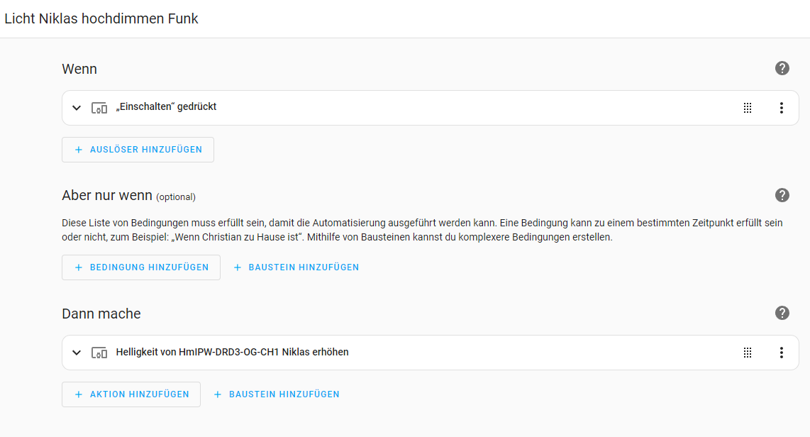

Natürlich ist die Homematic Oberfläche ein Graus. Aber die Einrichtung
der Geräte macht man ja nur einmal. Automatisierungen mache ich
anschließend im Home Assistant, da bin ich frei in der Wahl der
Sensoren, ich erwähnte es bereits, dass ich die Leistungsabgabe der PV
Anlage als Helligkeitssensor für helligkeitsabhängige Automationen mit
nutze. Nur als Beispiel. Auch kann ich auf so Zigbee Sensoren mit
Homematic Aktoren reagieren. Die Möglichkeiten sind schier grenzenlos.
Und wer will kann dann auch Sprachassistenten mit anbinden. Derzeit habe
ich das noch nicht, weil der Nutzen bis dato eher gering war. Aber
möglicherweise ergibt sich ja jetzt ein anderes Bild.

Wenn man aber auf die Wired Lösung setzt, und somit den DRAP als
Accesspoint, so ist auch dort die Möglichkeit gegeben, die einzelnen
aktoren den entprechenden Sensoren fix zuzuweisen. Das einzige, was
nicht geht ist, den DRAP direkt ins Home Assistant System zu
integrieren, weshalb ich mir noch eine Raspberrymatic organisiert habe,
welche als CCU3 clone fungiert. Damit komme ich nun auch ins Home
Assistant system und kann auf Sensoren und Aktoren in beliebiger Weise
zugreifen.

selbst. Oder ich möchte, dass im Schlafzimmer das Licht mit 40%
eingeschaltet wird aber nur an Arbeitstagen und nicht im Urlaub und nur,
wenn der Zeitpunkt vor Sonnenaufgang liegt. Das geht ebenso relativ
einfach mit Home Assistant umzusetzen. Wie geht das bei dir? Nur als

Ich mache auch gerne den Anfang. Ich nutze openHAB als zentrales System
auf einem Raspi.
Dort kann man Rules erstellen. Drei grundlegende Möglichkeiten:
1. Einfach: Liste mit Triggern, Actions, Conditions: Trigger wäre hier
die Uhrzeit, Action: Schalte Lampe ein, Condition: Nicht im Urlaub.
2. Blockly: Blöcke grafisch anordnen
3. Script: Klassisches Script in Textform.
Dabei ist es völlig egal ob die Lampe über HUE gesteuert wird oder über
einen Shelly oder über die Homematic CCU. Spielt keine Rolle. Alle Items
funktionieren, wenn sie einmal im System sind, gleich.

Mag sein, nur bekommt man als Nutzer ja nur die oberste Schicht dieser
ganzen Kette zu Gesicht, in dem Fall das Assistenzsystem, ob nun IO
Broker, Home Assistant oder vergleichbares. Man muss sich so schlicht
damit nicht herumärgern, welches Protokoll welches neue Teil verwendet.
Es wird einfach eingebunden und fertig. Ab da kann man es ganz bequem
verwenden. Aber wo Licht ist, ist natürlich auch schatten, denn so
bringen alle Gerätschaften unzählige Sonderfunktionen mit. Ich kann mir
z.B. von meinem Geschirrspüler den Zustand des Klarspülbehälters
anzeigen lassen, ebenso den Tonerstatus des Druckers. Ich kann mit
wenigen Klicks aus solch einer Meldung eine Push Nachricht aufs Handy
erstellen, die mich sofort informiert, wenn z.B. der Cyan Toner auf 10%
gefallen ist, wenn das so relevant für mich wäre. Das macht das Ganze
aber eben auch etwas unübersichtlich, wenn ein Drucker auf einmal 30
Statuswerte mitbringt, alles eigene Entitäten, die dann in einer großen
Liste zusammengestellt werden. Da die richtige zu finden ist manchmal
etwas kompliziert, auch weil die Namensgebung nicht immer intuitiv ist.

es jemand eben doch als, für sich relevant, entschieden hat. Man könnte
das z.B. in einem Statusbildschirm einbinden, mit Balkendiagramm und so
rechtzeitig für Nachschub sorgen und nicht erst, wenn der Drucker selbst
merkt, dass seine Pixel für die Druckanforderung nicht ausreichend sind.
Außerdem ist das nur eines der vielen Optionen, die muss man nicht alle
nutzen, sie sind aber immer nur wenige Klicks entfernt. Und das ohne,
dass man sich da um eine Schnittstelle oder ein Protokoll kümmern muss,
welches vorher beschafft und analysiert sowie programmiert werden muss,
wie das in deinem Fall der Fall wäre. Oder man akzeptiert es einfach und
macht damit gar nichts, so wie ich das aktuell handhabe, aber ich bin
auch noch nicht so erfahren mit Home Assistent, ich muss mich halt auch
noch einarbeiten. Aber ich kann schon abschätzen, dass es jedweder
Selbstbastellösung überlegen ist.
