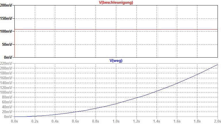

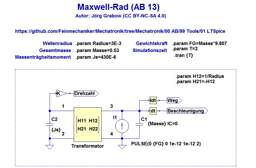

Hier mal das Modell eines Maxwell-Rades. Der Versuch ist auch sehr schön unter [1] beschrieben. Dieses Modell bietet sich an, um die Verkopplung von translatorischen und rotatorischen Systemen über einen Wandler (Transformator) zu beschreiben.
Aufgaben, Modelle und Lösungen wie immer hier: https://github.com/Feinmechaniker/Mechatronik/tree/Mechatronik/00 AB

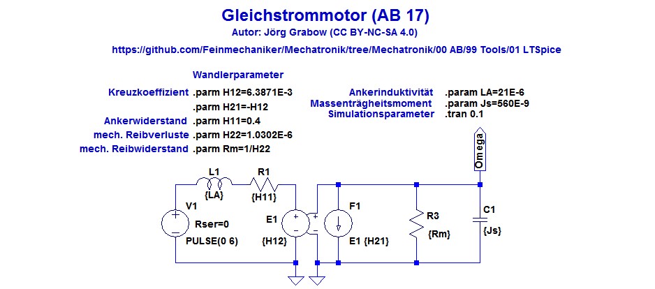

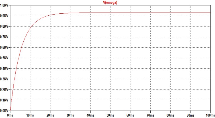

Ich hätte eine Frage: Gibt es schon ein Modell für einen DC-Gleichstrommotor mit den verschiedenen Paramter wie L,R,Trägheitsmoment,Torqueconst usw. ? Das schöne ist ja, dass ich beim Motor das elektrische und mechanischen mischen und es wäre hoch interessant, weil man dann z.B. einen Geschwindigkeitsregler simulieren könnte.
OP Persönliche Seite #7689051
Bitte schön, anbei das Modell einer Gleichstrommaschine. Die Variante AB_17.asc benötig meine Bibliotheken, die Variante AB_17_1.asc mal ganz ohne zusätzliche Bibliotheken. Der Vorteil des reziproken Wandlers besteht ja darin, dass die Maschine in der Simulation sowohl als Motor als auch als Generator verwendet werden kann.

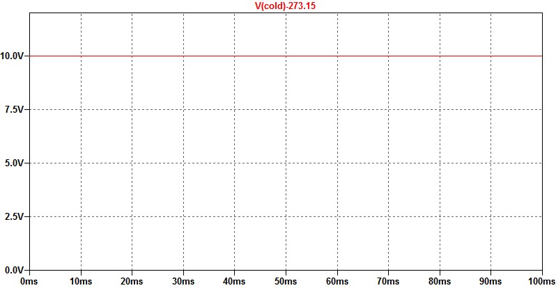

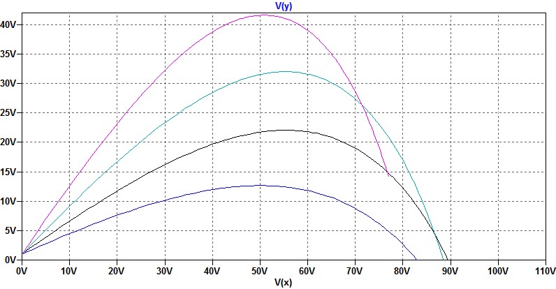

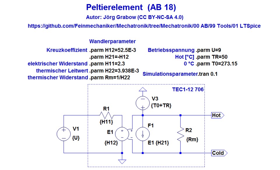

Ein Beilspiel für einen thermoelektrischen Wandler (Peltier-Element) Das Modell ist für das Peltier-Element TEC1-12706 erstellt, kann aber sehr einfach auf jedes andere Element umkonfiguriert werden. Die thermischen Kapazitäten sind hier nicht integriert. Wie zu erwarten, ist der maximale Wirkungsgrad mit 6.6% sehr schlecht. Ursache ist das Wiedeman-Franz-Gesetz welche die Proportionalität zwischen der thermischen und elektrischen Leitfähigkeit beschreibt. Die Simulation zeigt sehr anschaulich, dass im Arbeitspunkt am ohmschen Widerstand des Peltier-Elementes ca. 20.7W erzeugt werden. Davon fließen 6.3W über den thermischen Widerstand von der Heiß- zur Kaltseite.
