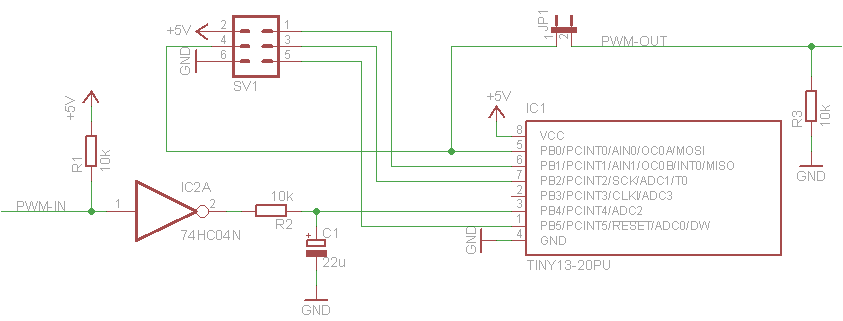

Es reicht sogar ein ATtiny13. Denn dieser Wandler muss keine große
Geschwindigkeit erreichen, einfach die Eingangs-PWM mit RC-Filter in
Gleichspannung wandlen, mit ADC einlesen und einen PWM-Ausgang
ansteuern. Fertig.

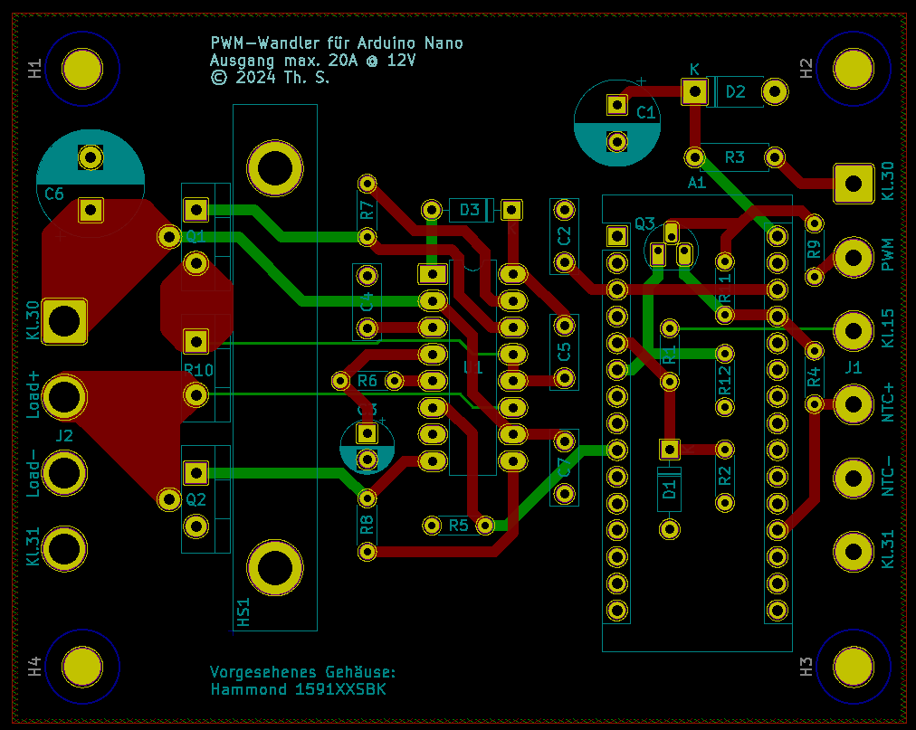

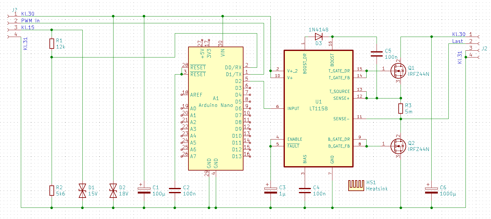

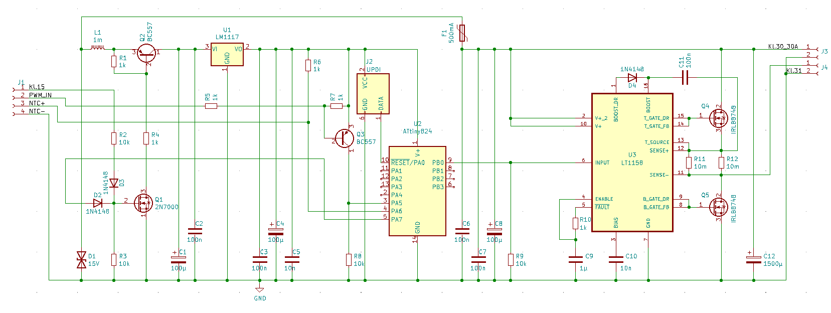

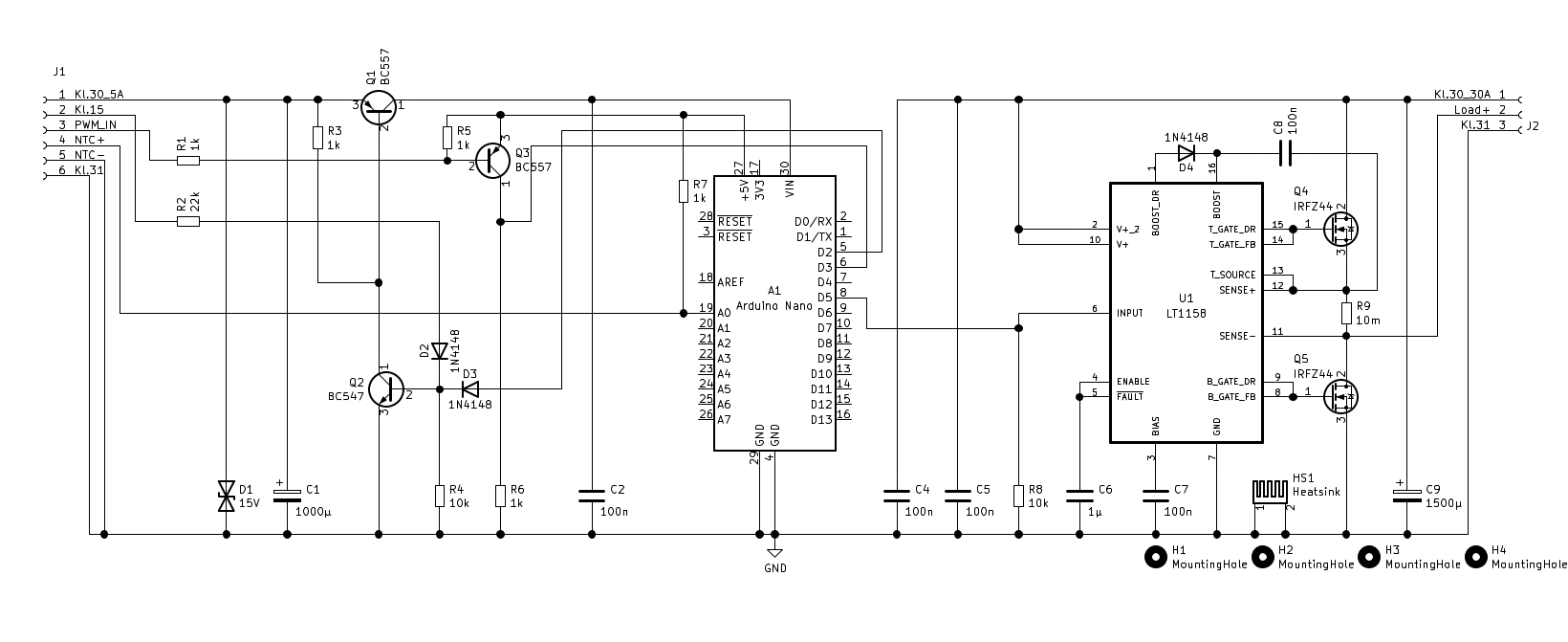

von Ths S. (motorburner)
ich bin heute mal dazu gekommen, einen ersten Schaltplanentwurf
fertigzustellen, siehe Anhang.
- RSense wurde für 30A dimensioniert
- Supressordioden für 15/18V wurden eingeplant
- Kl. 15 als Erkennung "Gabelstapler an" eingeführt, damit habe ich vor,
das Ganze bei abgeschaltetem Stapler nachzukühlen
Schaut gerne mal drüber und lasst eure Kommentare da. Wenn das von eurer
Seite aus da Go bekommt, würde ich layouten.
von Norbert (der_norbert)
Das wären 900 Quadrat-Ampere mal 5e-3Ω.
Also 4.5W. Kann er das ab?
Die Leistung über Rsense ist noch mein Problem. Habe
DPAK-Dickschichtwiderstände gefunden, die gibt es aber nur ab 10m,
werden also 2 parallel.
Alternativ wäre frei gewickelter Widerstandsdraht THT frei fliegend.
Alternative wäre den Strom auf den Nennstrom von 20A zu begrenzen, aber
ob das Anlaufverhalten dann noch befriedigend ist..
von Michael B. (laberkopp)
Arduino nano an bis zu 18 V ?
Das wird der nicht überleben.
von Falk B. (falk)
Naja.
Kann funktionieren oder auch nicht. Wenn der zuviel Induktivität hat,
geht's schief.
Man kann die Strombegrenzung im Treiber auch weglassen und einen
einfachen Halbbrückentreiber nehmen. Wenn man die PWM langsam hochfährt,
gibt es auch keinen großen Anlaufstrom. Klar, gegen Blockieren und
andere Defekte ist man dann nicht geschützt, bestenfalls mit einem
schnellen Sicherungsautomaten.
Wichtig ist vor allem der Aufbau und die Leitungsfühung. Sternförmige
Masse an C6.
Um den Spannungsregler vom Arduino ein wenig zu entlasten, könnte man
noch eine 6,8V, 1,3W Z-Diode in Reihe zu Vin schalten.
Es fehlt noch ein 10k Pull-Down Widerstand an U1/Pin 6, damit der sicher
auf LOW liegt, wenn dein Arduino programmiert wird.
von Alexander (alecxs)
Arduino ist doch 5 V da brauchst Du noch einen Spannungsregler
dazwischen.
https://www.pollin.de/p/spannungsregler-tle4271-170150
fehlt da nicht noch eine Sicherung, oder sollen die geopfert werden?
Guten Abend,
Super Idee, werde ich direkt so einplanen.
Werde ich genau so machen. Für den PWM-Eingang muss ich das nicht
machen, richtig?
nachdem in den letzten 2 Monaten viel Tagesgeschäft dazwischen kam, habe
ich gestern mal wieder ein wenig bei dem PWM-Frequenzwandler
weitergemacht und mir das Datenblatt vom LT1158 nochmals genauer
angeschaut.
Dort wird nichts explizit von Gatewiderständen erwähnt bzw. nur in
Zusammenhang mit Parallelisierung von MOSFETs und wenn diese verwendet
werden, muss der jeweilige Feedback-Pin direkt am Gate ohne Widerstand
sein.
Ich kenne es aber nur so, dass man zum Schutz gegen Oszillation
Gatewiderstände vorsieht. Kann ich die bei einem LT1158 direkt
weglassen, ohne mir Sorgen machen zu müssen?
Laut Datenblatt kann der LM1117 eine maximale empfohlene
Eingangsspannung von 15V und 20V als absolutes Maximum. Ich habe deshalb
die TVS-Diode (jetzt als unipolarer Typ) auf 15V heruntergesetzt und
einen 100R-Schutzwiderstand eingeplant.
Noch etwas: Als C3 wird im Datenblatt vom LT1158 ein gepolter
Kondensator vorgesehen. Geht auch Vielschicht-Keramik oder habe ich
damit Nachteile zu erwarten?
von Falk B. (falk)
Weil man sie nicht braucht, wenn man den IC korrekt verwendet. Die
Treiberausgänge sind hochohmig genug. Man muss halt die Gateleitungen
kurz halten, ich sag mal max. 50mm.
Ja, wenn du nur einen MOSFET an jedem Gateausgang verwendest.
Wo denn? Außerdem geht der IC bis 36V, im Datenblatt sieht man auf der
1. Seite eine Schaltung mit 24V.
Welcher C3 in welchem Schaltplan? Siehe Netiquette.
Siehe oben.

von Manfred P. (pruckelfred)
Ths S. schrieb:
> Ich habe deshalb
Das klingt bescheuert, zeige die Schaltung.
Oh, den Quatsch weg editiert.
Niemand weiß, welchen Arduino er einsetzt. Die China-Duinos haben meist
AZ1117-5 verschiedener Hersteller drauf, die 20V können sollen. Kann
aber auch AMS1117-5 sein, der mit max. 15V angegeben ist. Ist eigentlich
egal, wie ich bereits im Juli sagte, tut man dem die Verluste nicht an
und speist niedriger oder aus einem externen 5V-Regler.
In einer Anwendung, wo die Versorgung zwischen 10 und 20V schwankt, habe
ich eine China-Schaltreglerplatine der 50ct-Klasse auf 6,7V eingestellt
und überlasse nur den Rest dem 1117.
bei mir sieht das jetzt aus wie im Anhang, sowohl Schaltplan als auch
Layout.
Ich habe jetzt erstmal noch die Gatewiderstände vorgesehen, aber die
kann ich auch weglassen. Weiterhin habe ich den PNP für den
Open-Collector-PWM-Ausgang vom Quellgerät direkt mit auf die Platine
gesetzt, unterhalb des Arduino Nano.
Ich habe auch noch einen NTC vorgesehen, mit dem man direkt die
Temperatur der Hydraulikflüssigkeit messen kann und eventuell damit dann
auch die Lüfterdrehzahl regeln könnte.
Ich würde jetzt noch eine sichere Trennung von Kl.30 über ein OR-Gatter,
und 2 Transistoren vorsehen, damit nach Ablauf der Nachlaufzeit auch
Kl.30 sicher trennt.
Als Kühlkörper kommt ein Fischer SK-574-50 zum Einsatz, die meisten
Bauteile um den LT1158 herum sitzen darunter.

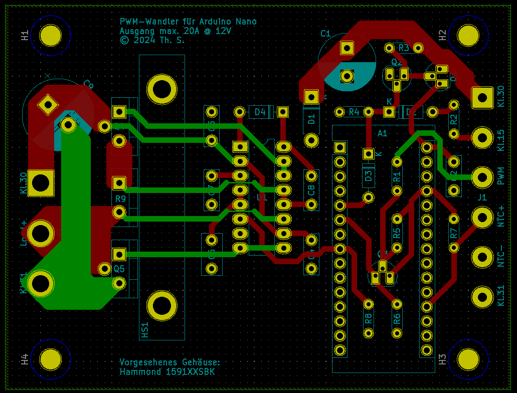

von Rainer W. (rawi)
> Layout.
Da scheint auf dem Weg von Schaltplan zum Layout einiges verloren
gegangen zu sein. D1, R2 und diverse andere Bauteile willst du bestimmt
noch an die Masse anschließen. Das überlässt man nicht dem Zufall über
geflutete Flächen, sondern routet erstmal vernünftig und kann dann immer
noch (zusätzlich) fluten.
Und wenn du die SMD-Version vom LT1158 nehmen würdest, könntest du deine
2-seitige Platine auch vernünftig routen ohne dich zwischen den Pins
durchkämpfen zu müssen ;-)
Habe sowohl die Oberseite als auch die Unterseite als GND-Polygon
vorgesehen. Das sollte ja eigentlich sehr geringen Massewiderstand und
kleine Impedanz bedeuten, oder? Warum soll ich das dann extra nochmal
als Leiterbahn vorsehen? Habe ich bei Nutzung eines GND-Polygons
Nachteile?
von Falk B. (falk)
> Nachteile?
https://www.mikrocontroller.net/articles/Richtiges_Designen_von_Platinenlayouts#Vorgehen_bei_der_Layouterstellung
Abschnitt Masseflächen
Ths S. schrieb:
> Habe ich bei Nutzung eines GND-Polygons Nachteile?
Wenn du nur ein Polygon drüber schmeißt, hast du keine Kontrolle drüber,
wie der Strom fließt. Gerade bei gepulsten 20A willst du das aus Gründen
der EMV nicht dem Zufall überlassen. So etwas wie ein Sternpunkt für Gnd
wird dann ebenfalls unkontrollierbar.
p.s.
Wenn du die SMD-Version vom LT1158 nehmen würdest, könntest du deine
An einigen Stellen gehst du unnötig eng an THT-Bohrungen vorbei (z.B.
unterer Pin C4, unter C7, bei R6). Ob es wirklich eng ist, sieht man
allerdings besser, wenn man nur das Cu anzeigt.
Und nur weil eine Leiterbahn irgendwo einmal zwischen zwei Pins durch
geht, muss sie nicht auf der ganzen Länge so schmal sein. Das erhöht im
Prinzip unnötig das Fehlerrisiko bei der Fertigung, auch wenn deine
Leiterbahnbreiten für heutige Fertigungstechnik wohl eher unkritisch
sind.
Parallel zu C1 würden ich für höherfrequente Störungen zumindest noch
100nF hängen.
Falls der µC mit 3.3V läuft, wird er die 5V von Q3 am GPIO D3 nicht
mögen?
Moin,
Ich hatte die Hoffnung, dass ich zumindest auf der Leistungsseite den
Stromfluss an der Masse darüber steuern kann, dass die Klemme für die
Masse direkt neben der Source vom Low-Side-MOSFET liegt. Da würde ich
jetzt vermuten, dass der Strom den kürzesten Weg direkt nimmt, oder
entstehen da trotzdem Störungen? Bei einem 25 Jahre alten KFZ-Stromnetz
ist das Thema EMV ja ohnehin nicht so tragisch, oder?
Ich bin nicht so bewandert im SMD-löten, weshalb ich komplett THT machen
wollte. Damit erspare ich mir auch die Vias, da die Pads ja
durchkontaktiert sind. Notfalls könnte ich wahrscheinlich den LT1158 als
einziges SMD-Bauteil vorsehen..
Werde ich abändern.
Es geht hier vor allem um die EMV deiner Platine! Die kanns sich bei den
Strömen schön selber stören, wenn man es falsch macht.
> Der ATMega 328 auf dem Nano wird meines Wissens nach mit 5V betrieben.
Das ist richtig.
welche Gegebenheiten, die in Verbindung mit dem GND-Polygon stehen,
würden denn dazu beitragen?
Könnte ich Abhilfe schaffen, wenn ich zwei Masse-Polygone ziehe (eines
für den Leistungskreis - links vom Kühlkörper - und eines für den
Steuerkreis - rechts vom Kühlkörper) oder wenn ich das Polygon auf dem
Bottom-Layer für das Leistungs-GND nutze und das Polygon auf dem
Top-Layer für das Steuer-GND?
Ich weiß nicht, wie sinnvoll das ist, wenn die Masse ohnehin auf den
Rahmen des Staplers gemeinsam geht, deshalb frage ich.
Schönes Wochenende!
von Falk B. (falk)
Ths S. schrieb:

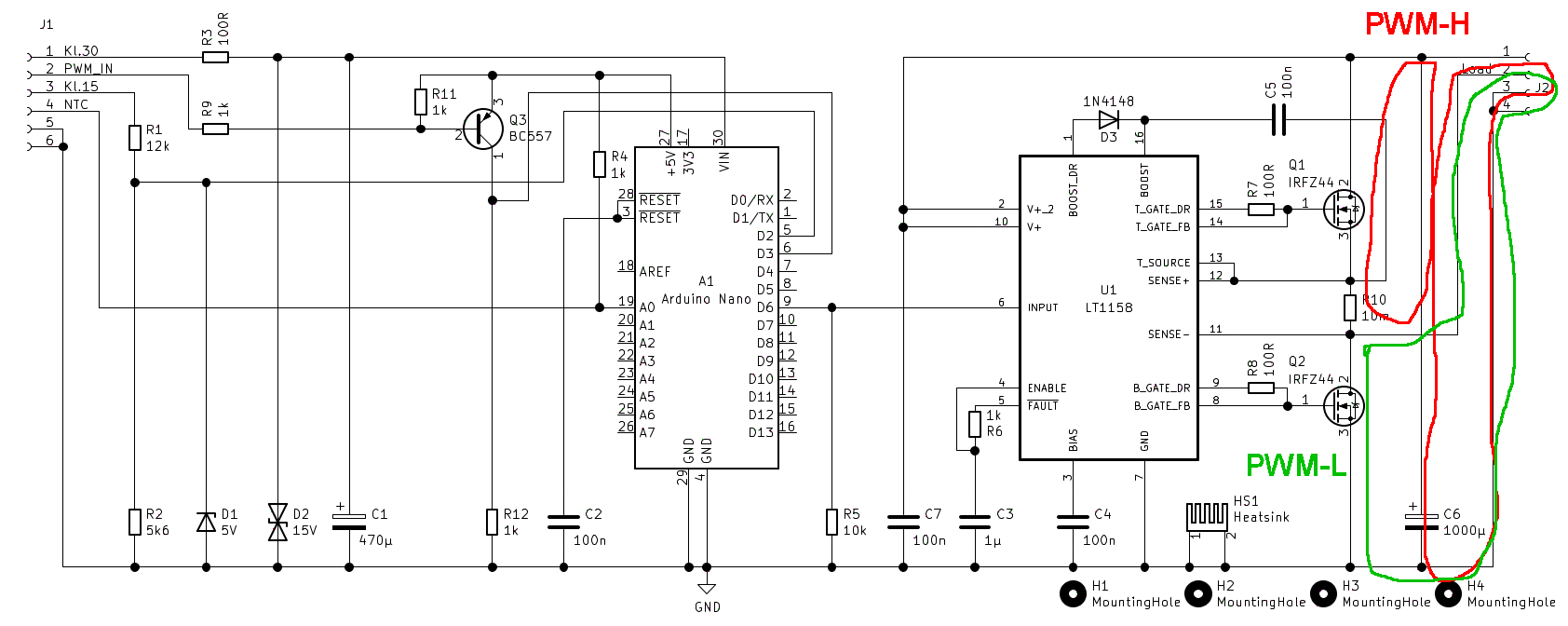

Wenn die großen, schnell geschalteten Ströme über Masseleitungen
fließen, welche auch für die eher kleinen 5V Steuersignale des Arduinos
als Masse benutzt werden, kann das dumm ausgehen. Man sollte bei solchen
Schaltungen immer die Stromschleifen im Schaltplan einzeichnen und dann
auf das Layxout übertragen. Dann sieht man, ob da Probleme lauern oder
eher nicht. Siehe Anhang.
Für diese Schaltung brauche es kein großen Masseflächen! Wozu? Der
Arduino hat seine eignene.
Käse.
Darum geht es nicht, sondern wo die kritischen Stromschleifen lang
gehen.
http://www.lothar-miller.de/s9y/categories/40-Layout-Schaltregler
Dein Layout ist soweit erstmal OK. Aber wozu die Klemmen KL.30 und KL.31
mit zwei Anschlüssen? Das sind doch Masse und +12V. Die sollte man nur
einmal am Leistungsteil anklemmen.
Falk B. schrieb:
> NEIN! Du hast es aber, sei es mit Wissen oder Zufall, irgendwie richtig
> gemacht.
Klingt ganz gut, da kann ich ja quasi ein bisschen stolz auf mich sein.
Falk B. schrieb:
> Dann sind es aber zwei VERSCHIEDENE Anschlüsse, die verschiedene Namen
> haben sollten!
Du hast Recht, das habe ich direkt so umgezeichnet.
Falk B. schrieb:
> Dann misst du aber sämtliche Spannungabfälle auf deiner Masseverbindung
> mit
Okay, in dem Fall werde ich die Negativseite der Lüfter einfach auf
Rahmenmasse legen.
Mir ist eine weitere Frage aufgekommen: Braucht der Arduino Nano den
externen 100nF-Kondensator an den Reset-Pins? Laut Web hat er schon
einen Kondensator auf der Platine, aber ich bin mir nicht ganz sicher.

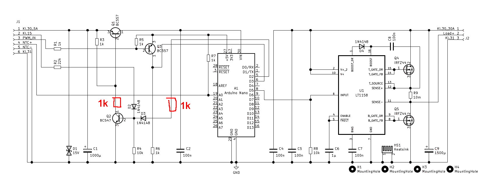

Anbei noch der aktualisierte Stromlaufplan mit folgenden Änderungen:
- Widerstand am LT1158 zum Einstellen des Kurzschluss-Dutycycles
entfallen
- C an Lastseite 1500µ statt 1000µ
- C an Steuerseite 1000µ statt 470µ
- weiterer Abblock-C an zweitem V+ des LT1158
- direkte Masseverbindung des Kondensators auf der Lastseite
- Abschalteinrichtung für Kl. 30 vorgesehen (Q1, Q2, D2, D3, R2, R3,
R4), dafür entfällt die TVS-Diode für Kl.15
Ist das jetzt besser layoutet?

von Falk B. (falk)
>> mit
> Rahmenmasse legen.
Die Lösung wäre, den NTC differentiell zu messen, dann wird es genauer.
Nein.
> entfallen
Warum? Du hast genügend Platz, den kann man brauchen.
Ist nicht entscheidend.
Braucht man nicht, zumindest nicht so groß. Was soll der puffern? Für
die Versorgung des Arduino reichen 10uF, ggf. auch 0 uF.
Einer reicht.
Schon mal gut.
> R4),
Wozu soll das gut sein?
Jain, es war vorher schon ganz gut.
wie mache ich das bei einem Arduino? einfach die Negativseite des NTC an
einen anderen Analog-Pin hängen? Den Pull-Up von 5V zum NTC benötige ich
dann aber trotzdem, richtig?
Wenn ich die Application Note richtig gelesen habe, dient der Widerstand
der Erhöhung der Ausschaltzeit (für mich irrelevant) und der Einstellung
des Duty Cycles bei Kurzschluss (kann ruhig so klein wie möglich sein).
Welche Vorteile habe ich durch den Widerstand zu erwarten?
Habe ich Nachteile, wenn ich einen so großen Kondensator verwende?
Falk B. schrieb:
> Einer reicht.
Okay, an welchem Pin? Es gibt ja 2 V+ Pins, deshalb hatte ich die 2
Kondensatoren vorgesehen, so nah wie möglich am jeweiligen Pin.
Falls mal irgendwas schief geht, zieht mir der Arduino nicht die
Batterie leer. der PNP trennt ja quasi die Spannungszufuhr. Ist das
falsch?
Also kann ich das bedenkenlos in die Produktion geben?
Falk, vielen Dank für Deine bisherige und auch weitere Hilfe (solange Du
noch Lust hast, mir weiterzuhelfen). Ich möchte keinesfalls, dass Du
meine Fragen als Anzweifelungen ansiehst, ich will lediglich verstehen,
was ich da mache/ändere. Schönen Sonntag!
von Falk B. (falk)
Ths S. schrieb:
> Hallo,
ja
ja.
Keine Ahnung. Halt Kurzschlußeinstellung. Wenn man den Platz hat, läßt
man den drauf. Weglassen geht immer.
Nein.
> Falk B. schrieb:
>> Einer reicht.
Such dir eins aus. Das andere ist ja auch nicht wirklich weit weg. Das
ist kein GHz IC, wo jeder mm zählt.
> falsch?
Ich dachte deine Spannungszufuhr für den Arduino ist schon geschaltet.
Ich denke schon.
Wie funktioniert das dann mit dem Stromfluss? Ich habe ja durch den
Pull-Up und den NTC einen temperaturabhängigen Spannungsteiler, dessen
Spannung am Verbindungspunkt zwischen Pull-Up und NTC mit steigender
Temperatur sinkt. Wenn ich den "Fußpunkt" des NTC jetzt aber nicht auf
GND lege, sondern auf einen zweiten Analog-Pin, habe ich doch keine
Masse mehr und damit kommt kein Stromfluss zu Stande, oder? Wie
dimensioniere ich dann den Pull-Up? Brauche ich noch irgend eine andere
Verbindung?
Falk B. schrieb:
> Wenn man den Platz hat, läßt man den drauf. Weglassen geht immer.
Okay, wird gemacht.
Falk B. schrieb:
> Such dir eins aus.
Da würde ich dann das nehmen, was näher am Kühlkörper ist, weil der C da
direkt durchflossen wird.
Nein, meine Idee lautet wie folgt: Der Arduino hängt am Dauerplus
(Kl.30), damit ein Lüfternachlauf umgesetzt werden kann. Sobald der
Lüfter anläuft, möchte ich den Pin D2 aktiv setzen, damit der Arduino
auch nach Abschalten der Zündung (also Kl.15) weiter läuft. Nachdem der
Lüfter abgeschalten wird, schaltet auch D2 ab und trennt somit Kl. 30

von Falk B. (falk)
Ths S. schrieb:
Ahhh, ich hab mich da vertan! Natürlich muss der NTC an Masse
angeschlossen sein! Die hast du ja in deinem Schaltplan, NTC-. Aber es
muss eben eine getrennte Masseleitung für den NTC geben. Dann muss man
auch nicht differentiell messen, der Spannungsabfall durch den NTC auf
der Leitung ist klein genug.
Ich war gedanklich woanders. Ich dachte, dein NTC hängt direkt an der
Masse vom Motor mit mehreren Metern Kabel dazwischen.
Da fehlt ein Basiswiderstand.
> damit der Arduino
> vom Arduino, und zwar solange, bis die Zündung wieder eingeschaltet
> wird.
> Gibt es da eine elegantere Ausführung?
Nein, das ist so schon OK und wird so auch oft gemacht.
Den Basiswiderstand benötigt nur Q2, richtig?
Kommt der Basiswiderstand dann zwischen Basis und Knotenpunkt D2/D3/R4
oder zwischen Arduino und D3? Oder doch zwischen D3 und Knotenpunkt
D2/D3/R4? Rein logisch würde ich jetzt vermuten, dass er direkt an die
Basis kommt.
Ich würde mal annehmen, 1k wären dafür in Ordnung. Dann würde ich aber
auch R2 auf etwa 15k verkleinern.
Ist der Ansatz richtig?
Die Alternative wäre für Q1 ein P-MOSFET und für Q2 ein N-MOSFET. Wäre
diese Lösung sinnvoller?
von Falk B. (falk)
Nein, bei Q1 fehlt er auch noch.
> Basis kommt.
Siehe Anhang.
Ist nicht nötig.
Nein, nur anders.
Falk B. schrieb:
> Nein, nur anders.
mit MOSFETs könnte ich mir aber sämtliche Basiswiderstände sparen, oder?
Als Q2 hätte ich dann einen 2N7000 genutzt, als Q1 kann ja der BC557
bleiben.
Dann würde ich aber den Basiswiderstand für Q1 auf 10k festlegen statt
1k, denn der BC557 kann ja nur 5V Ube - oder habe ich da einen
Denkfehler?
Schönen Wochenstart!
von Falk B. (falk)
Ths S. schrieb:
> Falk B. schrieb:
>> Nein, nur anders.
Das sind ja auch hunderte, nicht wahr? ;-)
Dann brauchst du aber immer noch einen Pull-Down Widerstand am Gate,
damit der sicher aus ist, wenn der Arduino aus ist. Und einen
Spannungsteiler für deinen 12V Schalteingang von der Zündung. Oder
zumindest einen Überspannungsschutz, denn die Störungen vom Bordnetz
zerstören die deinen MOSFET sonst. Du gewinnst hier wenig bis nichts.
> bleiben.
Kann man machen.
Die allermeisten Bipolartransistoren haben ca. 0,7V UBe und das nahezu
unabhängig vom Strom. Ob Q1 nun 1k oder 10k Basiswiderstand hat, ist
praktisch egal. Nimm 10k und gut.
Nur zum Verständnis für mich:
Wenn Q2 durchgeschaltet ist, liegt die Basis von Q1 ohne Basiswiderstand
auf etwa 0V - der Emitter von Q1 liegt auf 12V. Damit hätte ich ja
unabhängig vom Strom eine Basis-Emitter-Spannung von 12V und die wäre
viel zu groß.
Mit einem Basiswiderstand an Q1 von 1k und R3 von 1k stellen sich an der
Basis etwa 6V ein, somit habe ich eine Basis-Emitter-Spannung von 6V,
die immernoch zu hoch ist. Mit einem Basiswiderstand von 10k müsste ich
ja quasi 1,2V Basis-Emitter-Spannung haben, richtig?
Oder habe ich da einen Denkfehler?
von Falk B. (falk)
> viel zu groß.
Eben.
> Basis etwa 6V ein,
Nein. Ube von Q1 geht nicht über 0,7V, soviel Strom fließt nicht und
wenn doch, dann nicht lange, denn dann verdampft der Transistor ;-)
Nein. Die Basis-Emitter Strecke ist praktisch eine Diode und damit stark
nichtlinear. Damit kann man NICHT mit einem einfachen Spannungsteiler
rechnen! Der Widerstand parallel zur BE an Q1 sieht nie mehr als 0,7V.
Nein ;-)
JA!
danke für die Erklärung, Falk. Ich habe es jetzt so eingeplant, dass ich
den 2N7000 als Q2 nutze, der BC557 bleibt Q1.
Ich kann hierbei aber getrost auf den Gate-Widerstand für den 2N7000 als
Schwingungsstopper verzichten, oder?
Weiterhin ist mir leider aufgefallen, dass der von mir vorgesehene
TO-220-Dickschichtwiderstand zur Strommessung erst ab 10mR verfügbar
ist, ich brauche aber 5...5,5mR für 20A. Somit bleibt entweder so eine
THT-Drahtbrücken-Messwiderstand oder 2 parallelgeschaltete
SMD-Strommesswiderstände, weshalb ich mich wegen der Baugröße für SMD
entschieden habe. Dazu eine Frage:
- muss ich bei den SMD-Shunts irgendwas bezüglich Wärmeabführung (z.B.
Vias) beachten?
Die Alternative wäre, auf die Strommessung und damit den
Kurzschlussschutz gänzlich zu verzichten und 100% auf die vorhandene
30A-Sicherung zu zählen. Das würde im schlimmsten Fall den oberen MOSFET
grillen, aber der ist ja andererseits auch schnell gewechselt.. was
empfehlt ihr?
Besten Dank!
von Falk B. (falk)
Ja. Aber du brauchst einen Pull-Down Widerstand zwischen Gate und GND!
OK, den hast du schon, R4. R2 sollte dann auch 10k sein.
> Vias) beachten?
Hier nicht.
> empfehlt ihr?
Eine schnelle, elektronische Strombegrenzung ist immer besser als
Bauteile wechseln. Bau sie ein.
Falk B. schrieb:
> Bau sie ein.
wird erledigt. Ich werde 2 Stück 2816 SMD-Widerstände zu je 10mR 5W
vorsehen.
Noch eine Frage: Du hattest vorgeschlagen, eine Z-Diode in die Zuleitung
zum Arduino zu basteln, um die Spannung runter zu bringen. Lohnt es
sich, diese direkt an die Klemme zu positionieren und dafür die
TVS-Diode auf 10V auszulegen oder zwischen TVS und Q2 oder doch lieber
zwischen Q2 und dem Arduino?
von Falk B. (falk)
> vorsehen.
Warum so riesig?
P = I^2 * R = 20A^2 * 5mR = 2W
Selbst wenn der Pulsstrom durch den Ripple der PWM bei 25A liegt, ändert
sich nicht viel. Zwei 2512er Widerstände mit 1W und 10mR reichen.
Nein.
Mit Q2 hat die gar nichts zu tun. Die kommt zwischen Kollektor Q1 und
VIN VIN sollte dann aber nicht kleiner als 7V sein, sonst kann der
Spannungsregler nicht mehr sauber arbeiten. Aber bei 12-14V
Boardspannung lohnt sich das kaum, denn der Arduino zieht da in Summe um
die 30-40mA, macht max. 360mW Verlustleistung im Spannungsregler.
Falk B. schrieb:
> Warum so riesig?
ich habe mal irgendwo gelernt, dass man Widerstände mind. auf die
2-fache Leistung, besser auf 5-10-fache Leistung auslegt, um die
thermisch nicht zu überlasten. Ist das falsch?
Mein Fehler, ich meinte natürlich Q1.
Falk B. schrieb:
> Aber bei 12-14V Boardspannung lohnt sich das kaum
Ich hätte eine 3,3V oder 4,7V Z-Diode genommen, da ich Angst hatte, dass
durch die zusätzliche Versorgung des NTC und der PNP-Stufe der Strom
noch steigt.
Weiterhin habe ich statt dem IRFZ44 einen IRLB8748 vorgesehen, der einen
viel kleineren Rds(on) hat und damit deutlich weniger Verlustleistung.
Mit dem IRFZ44 läge die bei 20A und 100% Duty Cycle bei 11,2W - beim
IRLB8748 sind es unter 2W.
von Falk B. (falk)
Ths S. schrieb:
>> Warum so riesig?
Das ist es. Ein 1W Widerstand kann dauerhaft mit 1W belastet werden.
Zumal es hier nicht aus Genauigkeit angkommt. Bei sehr genauen
Meßwiderständen sieht es anders aus.
> noch steigt.
Ohje, "Angst" . . .
Na dann los.
Anbei das aktuelle Schaltbild. Habt ihr Vorschläge?
von Falk B. (falk)
Ja. Versuch nicht die perfekte Lösung, fang an. Dein Attiny824 ist nett,
aber eher zu kompliziert. Ich hab versuch, mal schnell durch die
Konfiguration der Input Capture Funktion durchzusteigen, das wird eher
aufwändig. Ich hätte, wie schon lange vorgeschlagen, längst einen
deutlich einfacheren ATtiny13 oder Attiny24 genommen.
Beitrag "Re: PWM-Frequenzwandlung mit Arduino?"
Für 200Hz PWM reicht das. Man kann die Software auch noch etwas
einfacher machen, indem man das PWM am Eingang per Inverter puffert und
per RC-Filter in Gleichspannung wandelt. Die kann man per ADC einlesen
und 1:1 zur Steuerung der Ausgangs-PWM nutzen. Einfacher geht es nicht.
Die Schaltung um Q3 ist auch eher überflüssig, ein einfacher 10k Pull-Up
Widerstand nach +5V reicht, denn der Ausgang der vorgelagerten Steuerung
ist ein Open Kollektor.

ich habe davon wirklich keine Ahnung und möchte das als mein
Einstiegsprojekt in die Programmierung ausführen, deshalb die Frage -
was macht den ATtiny13/24 einfacher als den 824? Gibt es da so große
Unterschiede?
Die ATtiny13/24 haben ja noch ISP statt UDPI. Gerade beim 13 habe ich ja
quasi jeden Pin irgendwie als Doppelnutzung für ISP - muss ich da
schaltungstechnisch was beachten?
Wie meinst Du das? Kannst Du mir das mal grob aufzeichnen, bitte? Wie
lege ich die RC-Kombination aus? Welche Zeitkonstante muss ich da
annehmen?

Naja - das würde ja zu einer Invertierung des PWM-Signals führen.
Deshalb habe ich die PNP-Stufe vorgesehen. Wenn die Invertierung aber
für den ATtiny egal ist, dann brauche ich das nicht.

Siehe Anhang, mit Attiny13. Der Jumper trennt das PWM-OUT Signal von der
Endstufe, wenn der AVR programmiert wird. Man braucht einen zusätzlichen
Inverter, aber die 20 Cent hast du hoffentlich noch im Projektbudget ;-)

Falk B. schrieb:
> So, daß der verbleibende Wechselanteil klein genug ist.
Ah okay, das sieht gut aus. Die Zeitkonstante liegt da bei 0,22s - das
ist mehr als ausreichend. Das PWM von der Steuerung ändert sich ja jetzt
auch nicht sekündlich um 50% oder sowas, sondern das ist recht träge.
Wenn ich das PWM direkt einlesen möchte (würde ich als Alternative zum

Falk B. schrieb:
> Man braucht einen zusätzlichen Inverter
Der Inverter macht ja aber eigentlich nichts anderes als die PNP-Stufe,
oder? Der PNP invertiert ja auch nur. Oder ist da die Ausgangsimpedanz
zu hoch?

Der Inverter hat den Vorteil, ein symmetrisches CMOS-Signal zu liefern,
das bei HIGH und LOW den gleichen, niedrigen Ausgangswiderstand hat. Der
Inverter mittels PNP ist da schlechter, wenn gleich für die Anwendung
hier immer noch gut genug. Wenn du das PWM-Signal digital einlesen
willst, brauchst du ihn nicht, siehe oben. Wenn du es analog einlesen
willst, sollte R8 auf 470 Ohm gesenkt werden.
