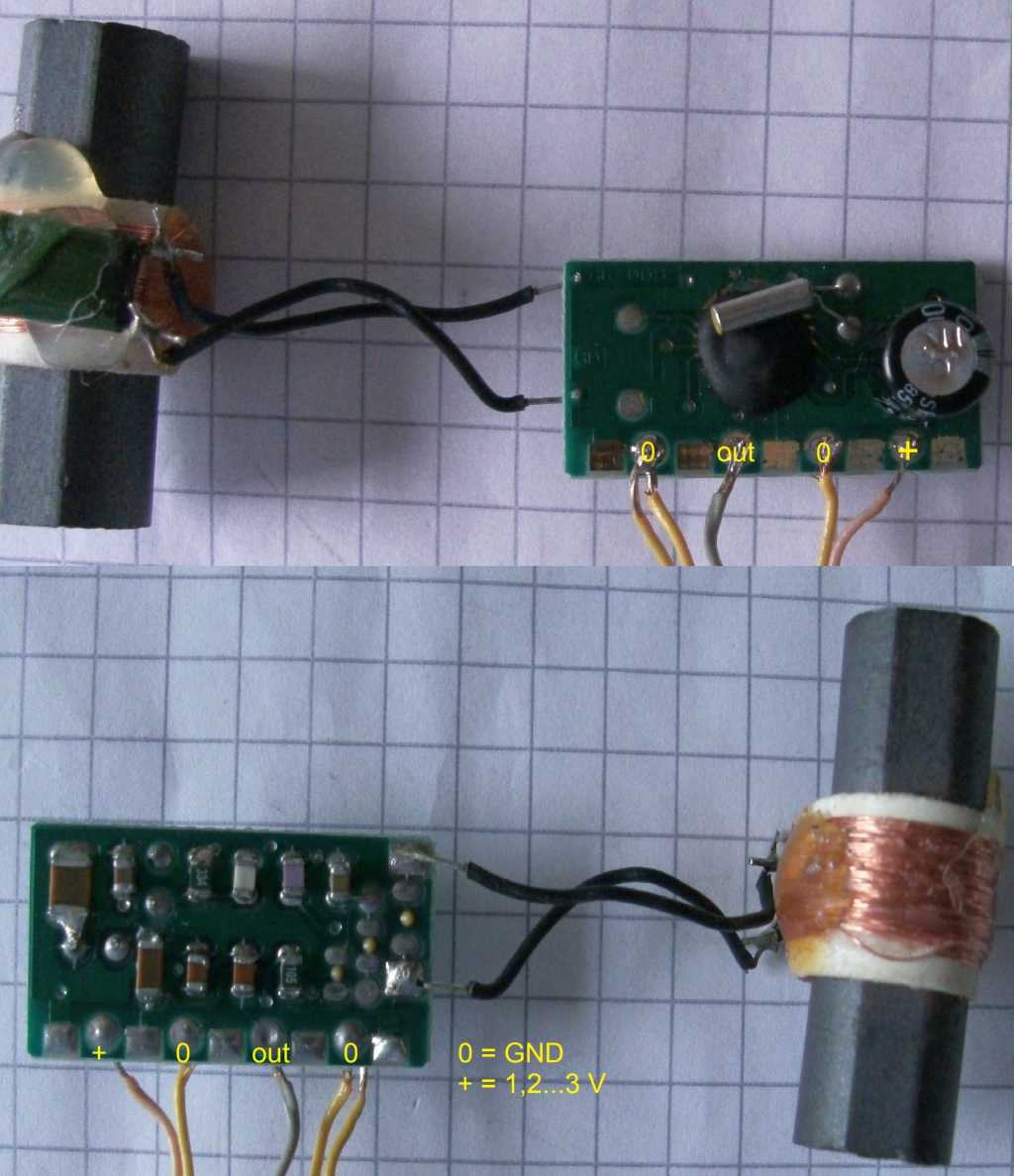

Dagegen hilft ein ordentlicher Aufbau:
https://www.mikrocontroller.net/attachment/590138/Interface.jpg

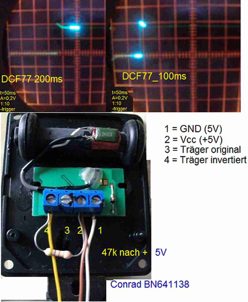

Ich habe jetzt keine Bilder vom Signal gemacht aber als mein Finger am
Antenneneingang war, waren es ganz! saubere, sekündliche Peaks. Entweder
ca 100ms oder 200ms lang. Mit der FerritAntenne sah es aus als würde
jemand morsen üben. Und das mehr oder weniger egal wie der Stab auf dem
Tisch positioniert war.

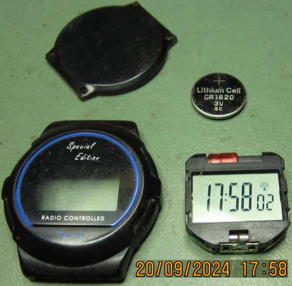

Mir ist sogar der Empfang des viel weiter entfernten MSF gelungen. Die
Ferritantenne sollte möglichst weit von irgendwelchen µC und
Digitalschaltungen weg sein. Niemand weiß wie weit die Pollin-Antenne
von der Sollfrequenz verstimmt ist. Bei meinen Exoerimenten habe ich
peinich genau die Antenne abgestimmt in mehreren Schritten.
ein einbau un ein Gehäuse kann di eAntenne verstimmen und läßt zu
geringen Abstand zu besagten µC-Schaltungen vermuten.
Beitrag "MSF-60 kHz-Empfangs-Experiment"

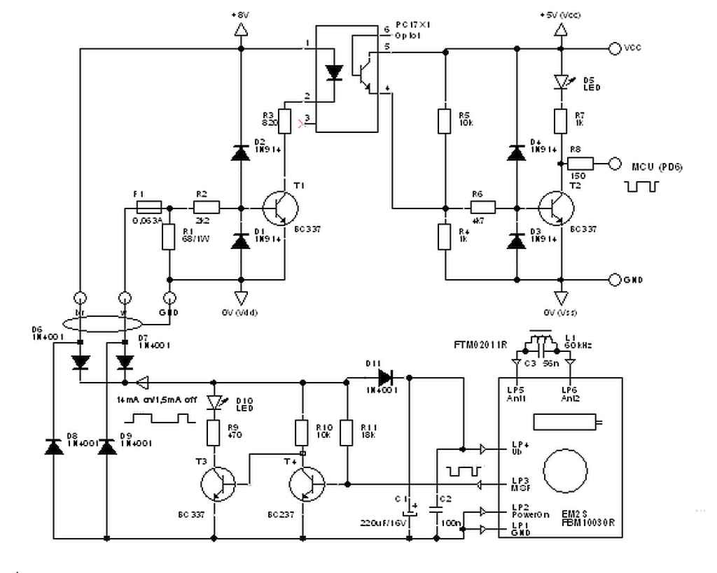

Jetzt noch weg mit dem µC, nur den Empfänger mit einer LED oder (besser)
Akustik dran und per Batterie versorgt.
Beitrag "Re: Handhabung Pollin-DCF77-Modul?"

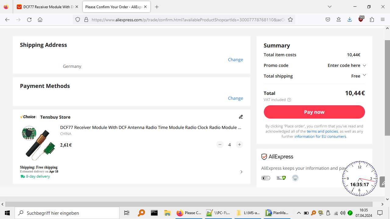

Ersatz lässt sich auch beim Ali finden, den link habe ich nicht
gespeichert.

Der "Hugo" nutzt eine 2-Draht Schnittstelle, die Betriebsspannung
beträgt 12V bis max 20V - Strombegrenzt auf ca. 80-100mA, während eines
DCF Impuls (60-130ms / 160-230ms), wird die Spannung auf 5V vom
Empfänger herunter gezogen. Das sollte schon eine "robuste" Übertragung
ermöglichen.
Hugo Müller bietet auch einen GPS-Empfänger an "FU 30.00 pro", der aus
dem GPS-Signal das DCF77 Impuls Telegram erzeugt (ohne Wetterdaten),
dieser hat eine 3-Draht Schnittstelle, die Impuls stehen an einen OC
Ausgang zur Verfügung.

von Karl B. (gustav)
Bei meinem DCF77-Empfänger war es wichtig, Antenne mit Empfangsmodul und
µP spannungsmäßig mit je einem Extra-Netzteil (Linearregler) sauber zu
entkoppeln. Dazu wird ein Optokoppler verwendet. Der ist so wie so
nötig, da das Bürk-Mobatime Antennenmodul (AD450) mit 8 Volt Spannung
ferngespeist wird (Stromschnittstelle). (Das Prinzip kann man auch auf
die Empfangsmodule von HKW anwenden.)
https://www.hkw-elektronik.de/produkte/empfangstechnik-am/funkuhr-und-steuermodule/
Auch die anderen Module funktionieren dann einwandfrei, egal ob von
Pollin, Conrad etc. pp.
In den Auswerteschaltungen sowie PCs sind oft Step-up-
/Step-Down-Wandler drin, die haben in diesem Bereich so um 50 kHz herum
ihre Schaltfrequenzen und ein reichhaltiges Oberwellenspektrum. Dabei
ändert sich das Störspektrum je nach Belastung, so dass zufälligerweise
einmal eine Lücke bei 77,5 kHz entsteht, so dass der Empfang scheinbar
"sauber" ist.
Wenn nun über USB nicht nur der Kaffeewärmer und die
Schreibtischbeleuchtung, nein auch noch alle möglichen und unmöglichen
Dongles ihre Versorgungsspannung erhalten, braucht man sich nicht zu
wundern, wenn diese Spannungen nicht ausreichend voneinander entkoppelt
sind.
ciao
gustav
