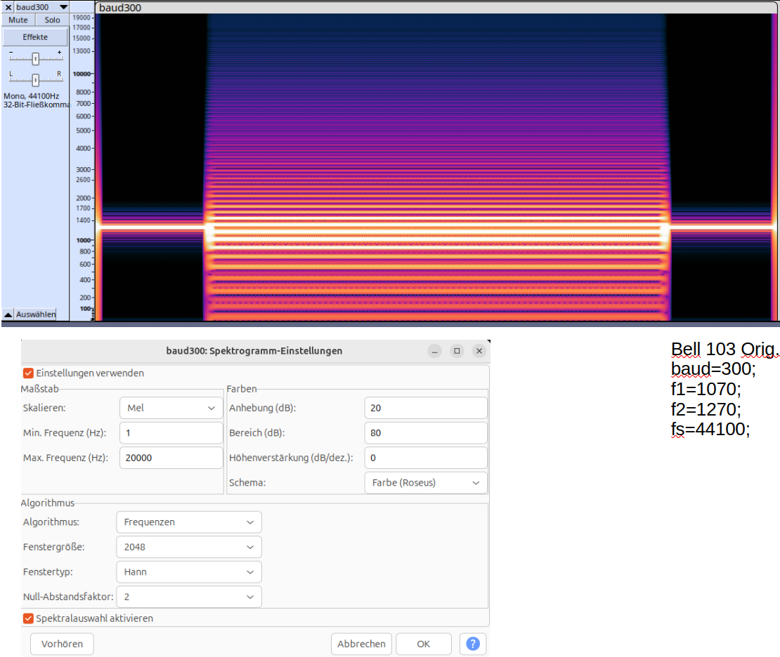

von Irgend W. (Firma: egal) (irgendwer)
Frank K. schrieb:
> Letztendlich war das alles FSK...
Nicht nur für Audio-Kassetten, die guten alten Modems/Akustikkoppler
haben ihre Daten ja auch im (eingeschränkten) Audiobereich übertragen.
- https://de.wikipedia.org/wiki/Akustikkoppler
- https://de.wikipedia.org/wiki/Modem#Telefonmodem
- https://de.wikipedia.org/wiki/Frequenzumtastung
Versuche sowas auf einem µC zu bauen findet man in iNet genug. Z.b. die
erst besten Treffer:
- http://unsigned.io/website/micromodem/
- https://unsigned.io/openmodem/
- https://m0agx.eu/bell-202-modem-for-avr-and-other-mcus.html

von Christoph M. (mchris)
Bei den genannten Beispielen SoundRX und TinyAudioBoot wird eine
elektrische statt akkustische Kopplung verwendet. Dadurch sind mit einer
einfachen, digitalen Modulation Datenübertragunsraten von 10-20KBit/s
möglich.
Eine Interessante Frage ist, welche Verfahren wären für eine akkustische
Kopplung notwendig und welche Datenübertragungsraten sind möglich.
Als erstes lohnt sich hier ein Blick auf die historischen
Akkustikkoppler:
https://en.wikipedia.org/wiki/Bell_103
300 Baud, FSK
sender:
mark  1,270 Hz
space 1,070 Hz
receiver:
mark 2,225 Hz
space 2,025 Hz.
https://en.wikipedia.org/wiki/Bell_202
1200 baud
mark: 1200 Hz
space: 2200 Hz
Telefonleitungen generell nur das Frequenzband von 300 Hz bis 3400 Hz
von Motopick (motopick)
> möglich.
Ersetze den Begriff Modulation durch Kodierung. Der Empfaenger
muss das Signal nicht demodulieren, sondern nur dekodieren.
Genau daraus resultiert die Einfachheit.
> Akkustikkoppler:
> 300 Baud, FSK
> sender:
> mark  1,270 Hz
> space 1,070 Hz
> receiver:
> mark 2,225 Hz
> space 2,025 Hz.
> 1200 baud
> mark: 1200 Hz
> space: 2200 Hz
Ohne ein "Helferlein", wie den TCM3105 wird es deutlich komplexer.
Und Duplex legt da noch eine ordentliche Schippe drauf.
Aber es wird dich sicher keiner davon abhalten, es selbst einmal
zu probieren, einen FSK-Modulator/Demodulator zu schreiben.
(Alte) Appnotes dazu, findet man z.B. bei TI reichlich.

Hier mal zurück zur Akustik. Im Anhang der nachgebildete Ton eines
300Baud Modems mit erst konstanter Bitfolge, dann alternierender
Bitfolge und dann wieder konstanter Folge.
Ergebnis: Das mit mit Audacity erstellte Spektrum sieht nett aus, aber
man sieht die Frequenzen nicht. Das liegt natürlich an der zu lang
gewählten Fensterlänge. Problem: wenn man die Fensterlänge sehr kurz
wählt, ist die Frequenzauflösung zu niedrig.
Weiß jemand, nach welchen Kriterien die damaligen Tonfrequenzen der Bell
103 Norm optimiert wurden?
von Rbx (rcx)
