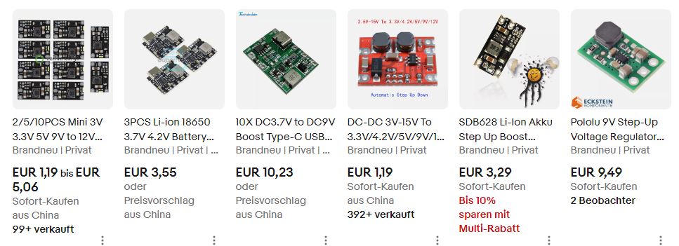

von Klaus R. (klaus2)
...ich suche sowas wie im Anhang, mlccs gg was mit low Iq wechseln wäre
dabei auch noch akzeptabel (guter Hinweise, Vayne).
Klaus.
von Vanye R. (vanye_rijan)
> EDIT: Was ich hier habe hat alles 1...3mA Iq - way too much.
Klar, obige ICs sind ja auch momentan wohl State of the art und auch
entsprechend teuer. Das bekommen die Chinesen wohl noch nicht
hin.
Vanye
