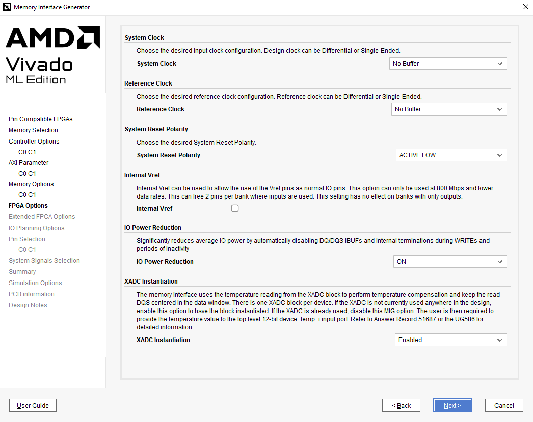

> Im Toplevel wird dann dieses Blockdesign eingebunden. Dort ist auch eine
> PLL die die Takte generiert.
> Habe ich erstmal etwas grundsätzlich falsch angeschlossen?
> Und dann zu den Takten:
> Beide sys_clk_i bekommen aktuell 166.666 MHz, die clk_ref_i ist mit
> einem 200 MHz Takt verbunden. Beide Takte kommen aus einer PLL im
> Toplevel. Mich verwirrt im MIG die Einstellung von Takten ohne Angabe in
MIG sollte den system clock von externen pins bekommen, nicht von einer
PLL!!!
Das ist aber eventuell nicht das Problem hier :( trotzdem den sysclock
sollte man nicht von PLL nehmen!

Dann: Das "no buffer" constraint verwende ich so nicht, bzw dann braucht
es noch welche an den PLL-Ausgängen.

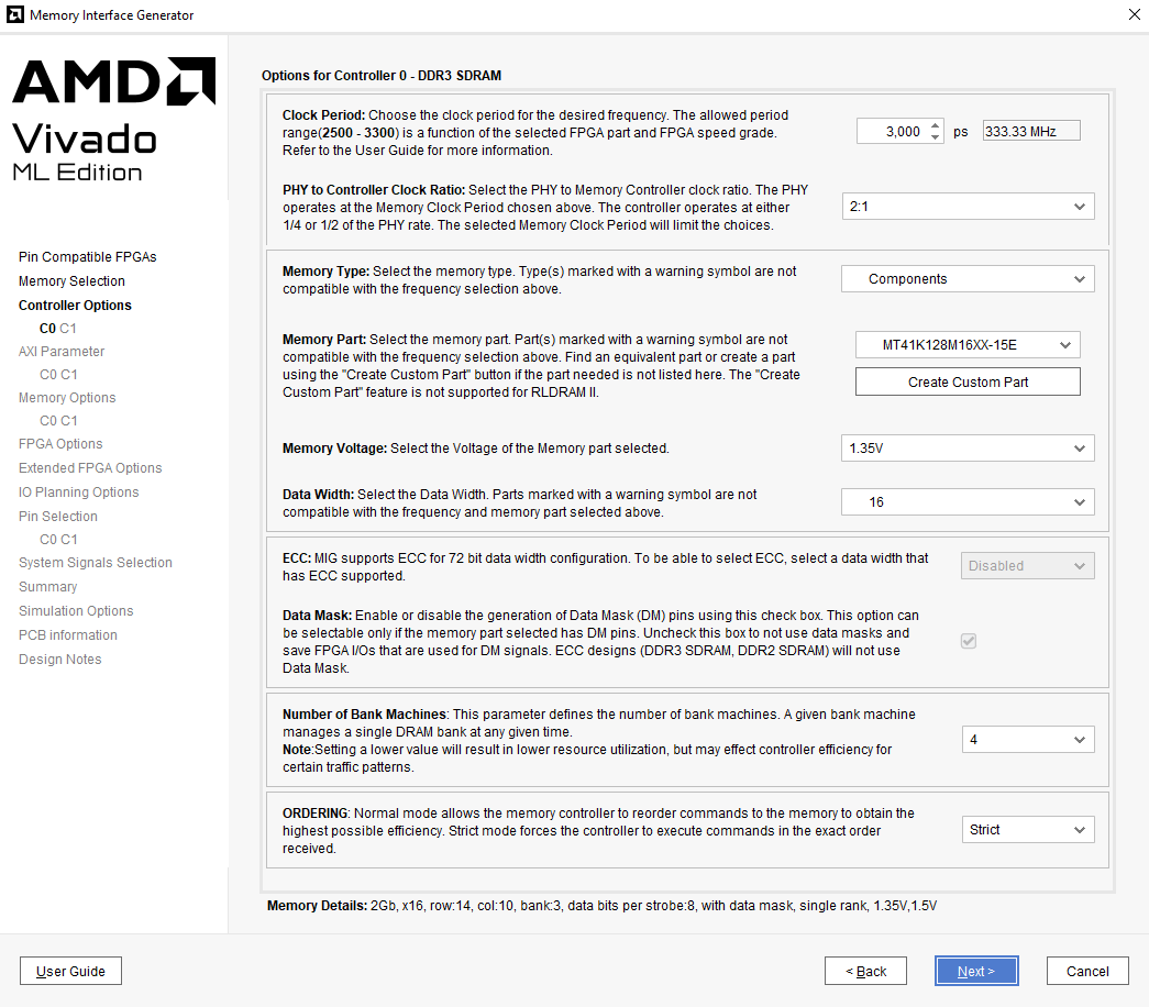

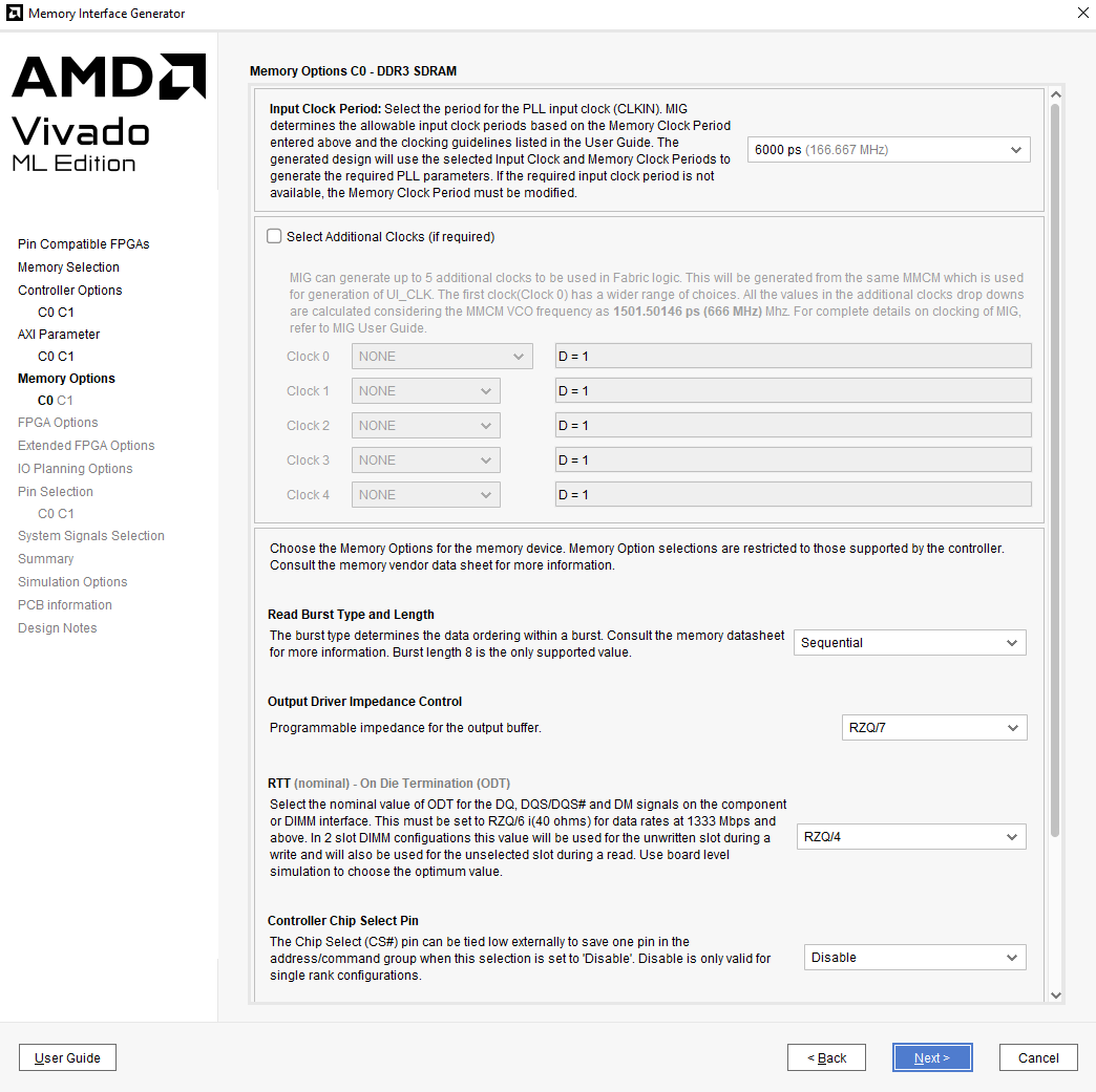

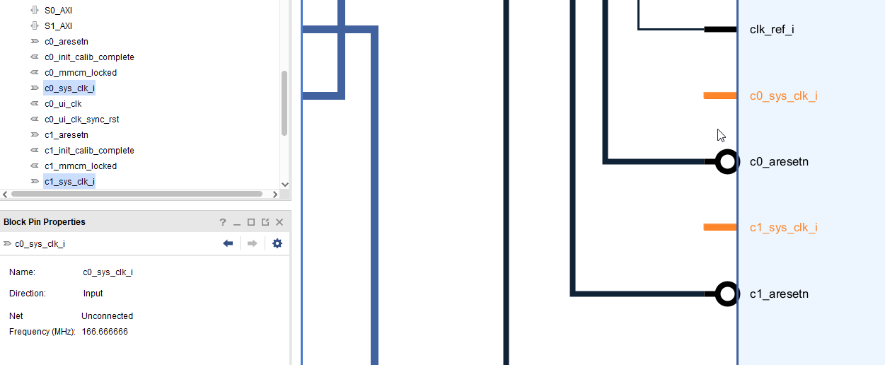

J. S. schrieb:
> Warum gehst du mit 333MHz rein und dann über 2:1 auf 166
> MHz?
Danke! Und genau das habe ich nicht verstanden.
Im MIG Wizzard stellt man eine
"Clock Period" und eine
"Input Clock Period" ein.
(Siehe Screenshots im ersten Post.)
Ich habe aber nur einen Takteingang (neben der Ref-Clk für IDELAY). Und
da bin ich jetzt davon ausgegangen, dass ich da das anlegen muss, was
ich bei "Input Clock Period" eingestellt habe - nämlich 166 MHz.
Und siehe da, wenn ich am MIG im Blockdesign auf die Inputs klicke, dann
steht da als Takt 166 MHz. Ist das korrekt bei meiner MIG Konfiguration
oder wären da 333 MHz korrekt?

Und noch eine Frage:
Erzeugt der MIG die 200 MHz und die DDR3 Clock selbst intern?
Auf dem Board habe ich 100 MHz, kann ich also bei
"Input Clock Period" einfach 10000 einstellen und diese Clock für den
MIG verwenden? Für den Rest vom Design kann ich dann die Clock hernehmen
die auf der anderen Seite aus dem MIG rauskommt.

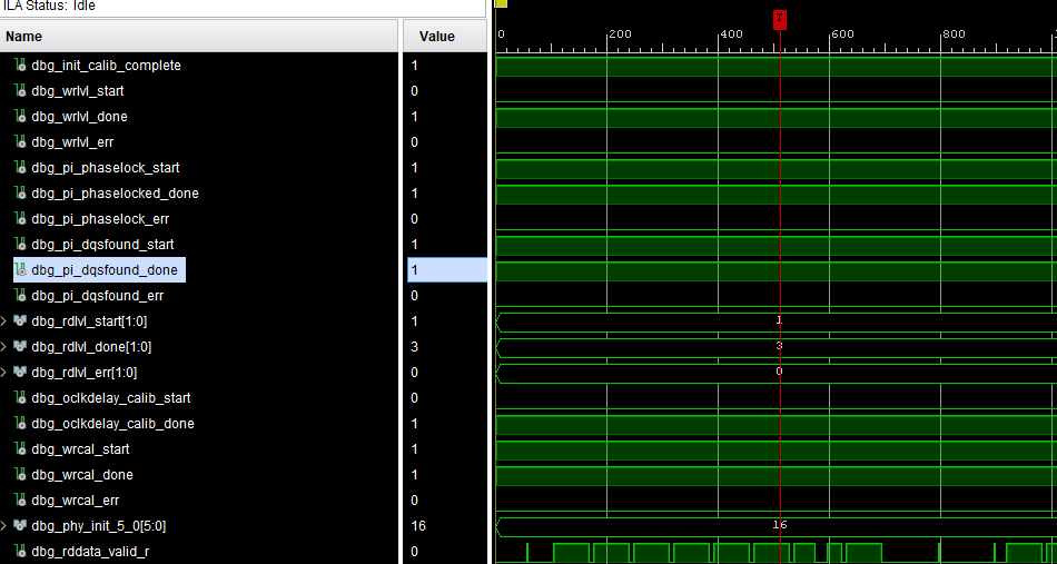

von Gustl B. (-gb-)
So, Lötfehler von mir bei einem der beiden DDR Bausteine.
Jetzt habe ich den ILA mit Beispieldesign und bekomme das so wie im
Screenshot und alle Signale wie in der .ila Datei im Anhang. Passt das
so?
Jetzt gleich mache ich das Blockdesign entsprechend und gucke was der
WR-Test sagt ...

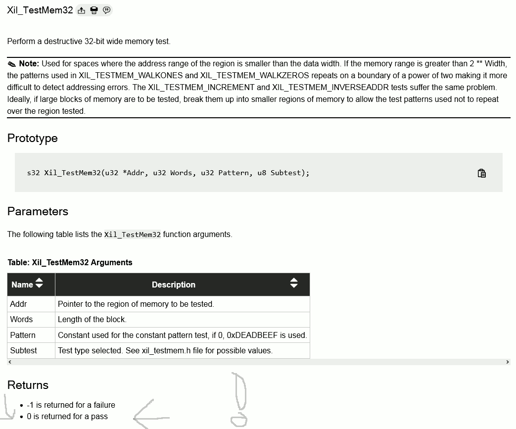

von Gustl B. (gustl_b)
So, kaum wertet man auch den Rückgabewert von xil_testmem32 korrekt aus,
schon funktioniert alles wie es soll. Wunderbar mit 400 MHz DDR.
von Bradward B. (Firma: Starfleet) (ltjg_boimler)
Wieder was zum Lernen. Aus der Gewöhnung an "Bit-wert '0' bedeudet
FALSE", kann schon mal passieren, das man in einem Integer-Rückgabewert
von 0 kein "PASS" vermutet. Ist aber so, 0 bedeudet hier alles in
Ordnung.
"The convention in C is that a return value of 0 indicates successful
program termination", aus:
https://labex.io/questions/what-is-the-purpose-of-return-in-c-136074

Die Frage ist, mit welchen realen Takten du ins Design gehts. Sind das
wirklich 333MHz vom Quarz?
Ich habe ein 166er Design kürzlich bei einem Artix nur deshalb
vorgesehen, weil infolge des Routens des PCBs Seitens des Lieferanten
Unsicherheiten bestanden, ob der das im ersten und einzigen Schuss
hinbekommt. Das Ideal für den Artix ist aus meiner Sicht eine Konfig mit
200MHz, bei 4:1 also 400 MHZ DDR. Damit eben auch 200 MHz für die
I-Delays.
Scheinst du aber ja nun hinbekommen zu haben.

von J. S. (engineer) Benutzerseite
Naja:
a) "0" ist ein logischer Wert und "false" ein Funktionswert. Die sind
mitnichten automatisch identisch oder analog zueinander. Können sie auch
nicht sein, weil es zwei unterschiedliche Domänen sind. In der Physik
wären das zwei Werte mit unterschiedlicher Größenbezeichnung. Das eine
ist Funktionslogik und das andere technische Logik. Wir bräuchten
diesbezüglich auch keine 2 Begriffe, wenn es dasselbe wäre. Mithin sei
noch die dritte Ebene erwähnt, nämlich die physikalische, die wir mit
"Low" und "High" deklarieren. Auch für die gilt, dass nicht die "0"
automtatisch überall low ist. Siehe Pegel, Ladung und Funktion am
P-Kanal-FET. Im Prinzip gibt es 8 Kombinationen und es gibt in der Tat
Schaltungen, in denen alle 8 vorkommen.
Hier muss man allerdings einschränkend sagen, greift wieder SLPP:
b)Der Programmierer, der die Funktion mem-check benannt hat, hat
vergessen, den Rückgabewert mit einzubauen. Was die Funktion tut, ist
damit nicht voll  beschrieben. In Bereichen, die eine saubere
Programmierung erforderlich ist, wäre das ein Kritikpunkt.
Richtigerweise heißen solche Funkionen "mem_check_passed" oder auch
gegenteilig  "mem_check_error" und liefern jeweils "true" oder "false".
Dann ist das klar und interpretationsfrei benutzbar.
Aus technischer Sicht müsste sie hier "mem_check_errors" heißen, wenn
sie Zahlen als Rückgabewert verwendet, denn nur dann ist klar, was eine
0 ist und dann hätte bei Fehlern auch eine 1,2 oder n zu kommen und
nicht eine -1. Oder es ist ein Code, der kommt und dann heißt die
Funktion bitte auch so. Aber wie oben schon gesagt: Das haben
irgendwelche chaotischen Programmierer aus der Hüfte heraus festgelegt,
die keine Vorgaben hatten und einfach was hincodieren.
Das ist das, was ich mit "SLPP" zusammenfasse. Finde ich in jedem
Projekt.
von Gustl B. (-gb-)
> I-Delays.
Aber 4:1 bedeutet dann doch eine 100 MHz ui_clk.
Genauso wären auch 80 MHz sys_clk und ui_clk und 320 MHz DDR
vorstellbar.
Ich verwende auf dem Board einen 100 MHz Oszillator. Im Toplevel ist
eine PLL, die macht dann 100 MHz und 200 MHz für das Blockdesign (und
noch weitere Takte). Im Blockdesign sitzt der MIG der mit den 100 MHz am
Eingang die 400 MHz DDR erzeugt.

Und ja, wenn man die Doku liest, dann ist das auch einfach. Ich finde
das auch durchaus OK -1 oder 0 zurückzugeben. Muss eben dokumentiert
sein und das ist es ja auch.
So sieht das bei mir im Pyra-design aus:
    <TimePeriod>2500</TimePeriod>
    <VccAuxIO>1.8V</VccAuxIO>
    <PHYRatio>4:1</PHYRatio>
    <InputClkFreq>400</InputClkFreq>
    <UIExtraClocks>0</UIExtraClocks>
    <MMCM_VCO>800</MMCM_VCO>
    <MMCMClkOut0> 1.000</MMCMClkOut0>
<Pin Bank="34" PADName="V4/W4(CC_P/N)" name="sys_clk_p/n"/>
Funktioniert an einem MT41....107
Ich halte es für besser, direkt einen 200er zu nehmen.
