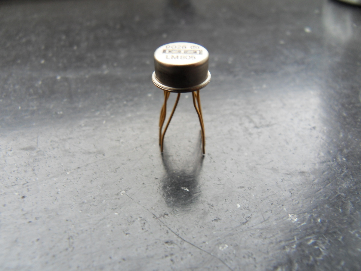

Kennt das jemand ???
Im Net nichts darüber gefunden ...
Scheint ein OP zu sein  , mit Metallgehäse  , rund ...

Das wird das Herstellungsdatum sein, der Typencode steht auf der Seite.
Hier ein LM552:
https://www.silicon-ark.co.uk/opa606km-op-amp-by-burr-brown

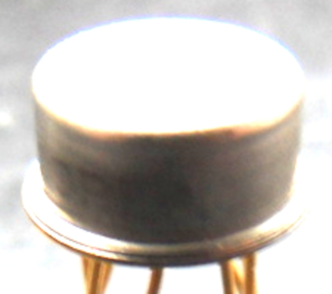

Danke , aber hier steht nichts auf der Seite ...

Tja, aber das LM805 auf der Oberseite ist ein Holzweg.

Und auf der anderen Seite?
von Jeno (tuner)
auch NICHTS , ist blank ...

merkwürdig ist dass das Datum kopfsteht. Scheint eine Fälschung zu sein.
Datenbücher gäbe es hier:
https://bitsavers.org/components/burrBrown/_dataBooks/

Nichts würde ich nicht sagen, ich meine dort mindestens "JP" lesen zu
können.

Ist denkbar, dass da einer aus Geheimniskrämergründen das Marking auf
dem Mantel entfernt hat.
Es könnte sich ja um ein Goldohrenprodukt handeln:

Mit etwas mehr Phantasie könnte es auch OP[A] heissen. Von denen gab's
bei Burr Brown einige im TO-99 Gehäuse.

Wie mehrfach geschrieben, die Typenbezeichung steht auf der Seite und
nicht oben. Die Spassvögel von albs haben das abgeschliffen, damit man
ihnen nicht in die Karten gucken kann.
Versuch mal da Wasser oder Isopropanol aufzutragen und dann aus
verschiedenen Richtungen zu beleuchten. So könnte man das nochmal
sichtbar machen.

Ich glaub allerdings auch dass man die abgewischte Typennummer noch
ablesen könnte wenn man sich etwas Mühe gibt, sind schliesslich 6 von
drin.
