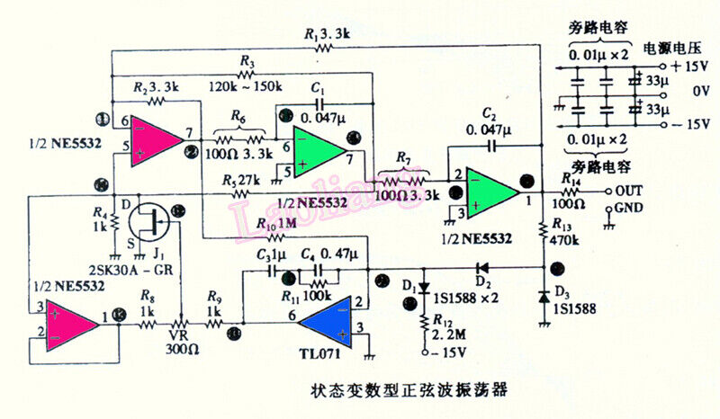

Guten Morgen,
in der Schaltung befindet sich ein Trimmpoti VR mit 300 Ohm,
liege ich damit richtig, es ist für die Justage der Frequenz vorgesehen?
Grüße von der hessischen Bergstraße
VR ist für die Amplitudenregelung (per JFET) gedacht. Vermutlich muss
man es auf minimales Clippen am Ausgang justieren.
von Michael B. (laberkopp)
Nein, Amplitude und damit Sauberkeit des Sinus.
Die Wien-Brücken Schaltung mit JFET Verstärkungsregelung ist eher
theoretischer Natur. Sie ist berechnet "3.4kOhm" für die Frequenz, wurde
aber 0.05% genaue Bauteile erfordern, vor allem niedrigtolerierte
Kondensatoren. Wenn du so was gut hinkriegst, kannst du damit einen
Weltkonzern gründen 'Hewlett-Packard'.
Man nimmt heute im Tonfrequenzbereich besser einen Audio-DAC und füttert
ihn mit einem generierten Sinus, z.B. ein CD Player mit Testton-CD.

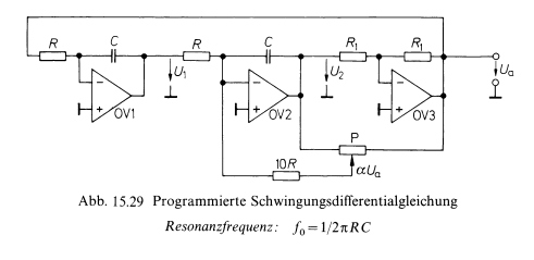

von Arno R. (arnor)
Die Schaltung oben ist keine Wienbrücke, sondern ein
Analogrechner-Oszillator, siehe Anhang.
Bildquelle: Tietze/Schenk, Halbleiter-Schaltungstechnik
von Axel S. (a-za-z0-9)
Nur ist das kein Wien-Brücken-Oszillator, sondern ein
Integrator-Schleifen-Oszillator (auch als state variable oscillator
bekannt). Mit JFET (früher: Kaltleiter, z.B. Glühlampe) zur
Verstärkungsregelung erreicht man durchaus einen Klirrfaktor von 1%.

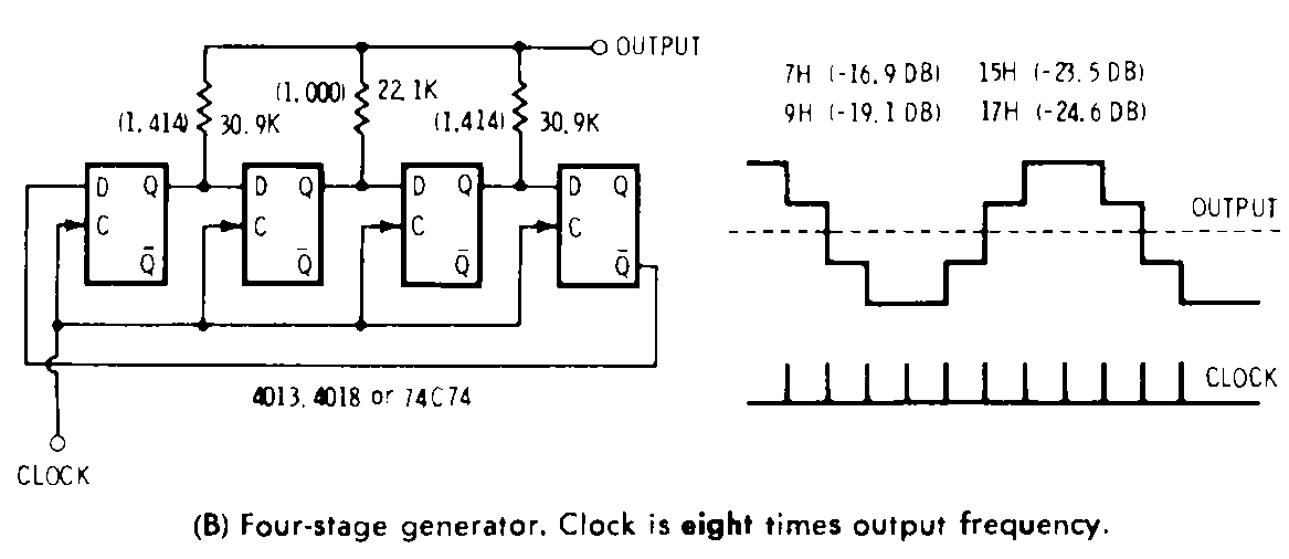

Oder man baut einen Treppengenerator wie in Anhang und filtert dessen
Ausgangssignal. Es was überdimensioniert aber in diesem Forum genau
passend ist ein DDS nach Jesper [3].

von Ralph B. (rberres)
Der state variable Oscillator kann Klirrfaktoren bis runter zu 0.001%
erreichen.
Tektronix hat das mit dem Generator SG5010 eindrucksvoll bewiesen.
Ralph Berres

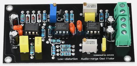

von Andreas U. (andreas_u812)
In einer fertig bestückten Platine eines Anbieters, sind die Widerstände
R6 und R7 als Trimmpotis ausgeführt.
Zu welcher Einstellung dienen diese Potis?
Auf der Platine steht "Audio-range oszillator". Also wird man davon
ausgehen können, daß eines der 3 (nicht 2!) Potis die Frequenz
verändert. Welches das ist, das steht in der Bedienungsanleitung.
von Julian L. (rommudoh)
Wahrscheinlich zur Kalibrierung. Die Frequenz wird üblicherweise über
ein externes Poti gesteuert, das dann an das 3-Polige Schraubterminal
angeschlossen wird. Die Stromversorgung über das zweipolige. Falls es
eine Dual-Rail Stromversorgung braucht, wird es genau umgekehrt sein.
Warum liest heutzutage niemand mehr die Betriebsanleitung?
von Andrew T. (marsufant)
Julian L. schrieb:
Nein, das 3polige ist die dual rail Stromversorgung +-15v,
das 2 polige der Ausgang.
Frequenz wird mit r7&r6 eingestellt, beide auf optimal Klirrfaktor
abgleichen.
Siehe Schaltplan erster post- den solltest du lesen
Ach, das soll ein Aufbau der Schaltung aus dem Eröffnungspost sein?
Das hätte der Poster ruhig mal erwähnen können. Anscheinend ist deine
Glaskugel besser als meine. Aber ob nun der 3.3kΩ oder der 100Ω
Widerstand als Trimmpoti ausgeführt sind, wissen wir immer noch nicht.
Wenn es 3.3k Potis sind, dann kann man wohl wirklich die Frequenz damit
einstellen. Im anderen Fall kann man nur die Toleranzen der
Kondensatoren C1 und C2 ausgleichen.
Richtig eingestellt macht jeder Integrator 90° Phasenverschiebung. Das
überprüft man an besten mit dem Oszi. In der XY-Darstellung müssen die
Ausgangssignale der beiden Integratoren (Pin 1 & 7 der grünen OPV) einen
Kreis ergeben. Falsch eingestellt ist es eine Elipse, entweder von links
oben nach rechts unten geneigt oder umgekehrt.
Die beiden Integratoren haben immer eine Phasenverschiebung von 90° Das
liegt in der Natur des Integrators.
Wenn  die beiden Widerstände zur Frequenzeinstellung Toleranzen haben,
so variiert dann die Gesamtverstärkung der Schleife. Sie müssen nicht
zwangsläufig exakt gleich sein. Die Pegel an den Ausgängen der
Integratoren sind dann eben leicht unterschiedlich.
Vielleicht ist es das was du mit der Elipse meinst.
Das ist aber nicht weiter schlimm. In dem Oszillator ist eine
Amplitudenregelung implementiert ist, welches die Schleifenverstärkung
mit Hilfe des FET konstant hält.
Ralph Berres
Das sind 200 Ohm Trimmer an Position R6 und R7. Werden also die 100 Ohm
Widerstände ersetzen.
Soul E. schrieb:
> Das Poti hat 300 Ohm.
Wir reden aber hier von der Platine mit 3 Trimmpotis.

> abgleichen.
Ich sehe das so: Für minimalen Klirrfaktor muss R6C1 exakt gleich R7C2
sein. Die Frequenz wird von beiden (gleichen) RC bestimmt.
Daher schlage ich folgenden Abgleich vor:
1) Man dreht an R6 ODER R7 für minimalem Klirrfaktor, dabei ändet sich
auch die Frequenz.
2) R6 UND R7 SYNCHRON verstellen ändert die Frequenz, der Klirrfaktor
bleibt dabei idealerweise konstant.
3) VR stellt die Ausgangsamplitude ein, Frequenz und Klirr ändern sich
möglicherweise minimal.
Schritt 1, 2 und 3 so lange wiederholen, bis Amplitude und Frequenz bei
minimalem Klirr stimmen.
Hier sieht man weiter unten im Spektrum, dass die 7V bei 1kHz mit THD
0,00029% erreichbar sein sollen, THD+N 0,00042%:
https://de.aliexpress.com/item/1005003098960275.html
Ich habe den besagten Generator bei Ebay erworben (Lieferung aus China,
fertig bestückt, https://www.ebay.de/itm/405877986664).
Ich habe eine Frequenz von ca. 910 Hz gemessen. Betrachtet am
Oszilloskop ändert sich beim Verstellen des Potis VR (dieses Poti hat
einen Wert von 500 Ohm und nicht wie im Schaltplan angegeben 300 Ohm)
nichts an der Amplitude. Die Verstellung von den Trimmpotis R6/R7
bewirken eine nur wirklich minimale Änderung der Frequenz um wenige Hz.
Ich habe auch die reine Platine erworben
https://de.aliexpress.com/item/1005003099039608.html?spm=a2g0o.order_list.order_list_main.15.76f25c5fenoLGV&gatewayAdapt=glo2deu
und selbst bestückt mit Bauelementen mit engen Toleranzen (u.a. R6/R7
mit festen Werten). Auch hier findet keine Änderung der Amplitude beim
Verstellen von VR (Wert 500 Ohm, 300 Ohm ist schwer beschaffbar) statt.
Die abgegebene Frequenz nähert sich hier aber eher den angegebenen 1
kHz.
Ja. Die sind dann ja auch nur zum Ausgleich der Toleranzen von C1/C2.
47nF bekommt man kaum mit Toleranz besser als ±1%, meist sogar nur ±5%.
Widerstände kann man aber problemlos mit ±0.1% kaufen. Wie Wolf17
schrieb, sollte R6·C1 = R7·C2 sein für geringsten Klirrfaktor.

von Wolf17 (wolf17)
Andreas U. schrieb:
> Betrachtet am
Damit der Ausgang möglichst stabil ist, darf der Abgleichbereich nur
klein sein. Kleine Änderungen wird man dann am Oszi nicht sehen.
Kann natürlich auch sein, dass durch zu große Bauteiltoleranz die
Regelung nicht funktioniert, weil sie immer an einem Anschlag klebt.
Im Original mit 100R Trimmer vor 3k3 beträgt der Abgleichbereich von
Mittelstellung aus etwa +-1,5%. Mit 200R Trimmer +-3%. Die 910Hz liegen
aber 9% daneben. Da werden statt 1% Kondensatoren wohl 10%er bestückt
sein. Sind die auch noch asymmetrisch daneben, kann es sein, dass man
trotz Frequenzabweichung noch nicht mal das Klirrminimum erreichen kann!
