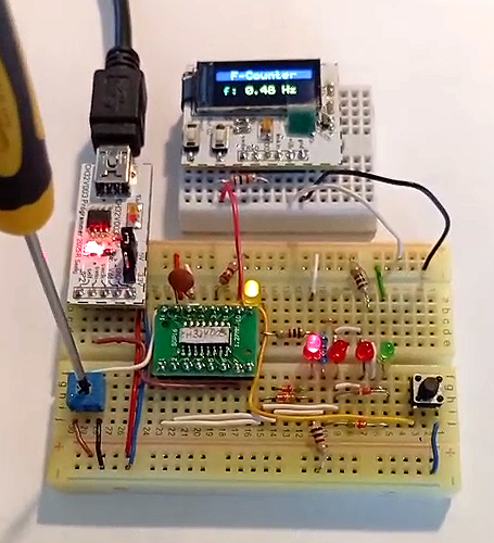

Die Software produziert eine Frequenz von 0,5Hz .. 20 kHz in 4
Frequenzbereichen. Welcher Frequenzbereich aktiv ist, wird über 4
Leuchtdioden angezeigt. Die Frequenz selbst wird über einen
Trimmer/Potentiometer eingestellt. Der Trimmer fungiert als
Spannungsteiler und diese Spannung wird analog vom VH32V003 eingelesen
und dementsprechend wird eine Frequenz erzeugt.

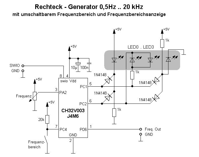

In Ermangelung genügender GPIO's des 8-Pin Chips wurde die LED Anzeige
über eine Wired Logik (siehe Schaltplan) realisiert.

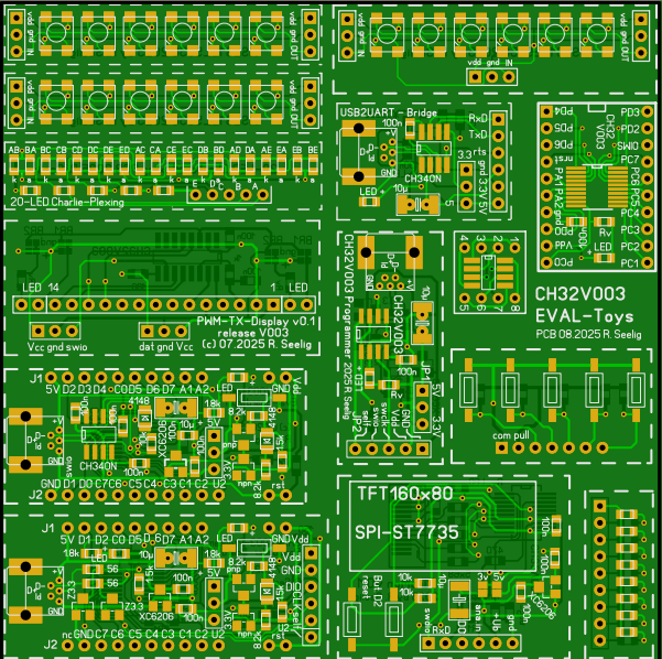

Da ich momentan in einer Art "Rausch" bin, kleinere Schaltungen auf ein
PCB zu setzen um sie auf einem Steckbrett nutzen zu können (siehe Foto:
sehr kleiner Programmer minichlink kompatibel und Picomon3) wird auch
dieser Rechteckgenerator auf meiner nächsten PCB Platz finden.

Ein Video vom Rechteckgenerator gibt es auch:
https://www.youtube.com/watch?v=6X88YehenaM

von Jens M. (schuchkleisser)
Sehr interessant, aber zwei Aber:
1. Die 4. LED ist eigenartig. Ich komm nicht dahinter wie das gehen
soll, und es fehlt ihr ein Widerstand. Ist die evtl. falschrum
gezeichnet?

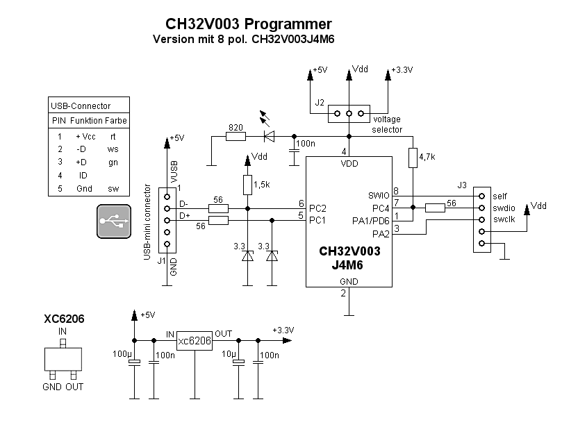

2. Wie programmiert man das Ding? Ein Arduino nano hat einen fertigen
USB-stecker, der RPi pico auch. Hier brauchts einen Programmer, wie auch
immer der aussehen muss. Und die IDE. Arduino ist eine Exe. Wie isses
hier?
von Matthias S. (dachs)
> gezeichnet?
Die leuchtet über den 1K-Widerstand wenn PC1 und PC2 H sind.
In der gezeigten Polung eben nicht.
von Nemopuk (nemopuk)
Dafür ist sie falsch herum gepolt.
Link-E. Kostet aber deutlich mehr als einen Euro. Fast zwei sogar,
WIMRE.
> Und die IDE.
Braucht man nicht.
> Arduino ist eine Exe. Wie isses hier?
Ne einfache tool-chain. Gut, iss nicht bunt, funktioniert aber wie all
die traditionellen Werkzeuge an die man sich gewöhnt hat.
von Ralph S. (jjflash)
Vielen Dank für die Aufmerksamkeit, ich habe sie tatsächlich falsch im
Plan gezeichnet. Korrigierter Schaltplan hier im Anhang.
Für diejenigen, die wissen möchten wie das funktioniert hier auch die
Simulation dazu:
> hier?
Man muß das ganze nicht immer als fertige Platine sehen, bei dem man
einfach nur in eine Schaltung ein USB-Kabel einsteckt. Ein Arduino nano
ist nichts weiteres als (in der klassischen Variante) ein ATmega328 mit
Bootloader-Firmware und einer USB2UART Bridge. Wenn Du einen ATmega ohne
das Board programmieren möchtest, benötigst du auch dort einen
Programmer.
Das gleiche gilt hier für den CH32V003 auch.
Im Thread
Beitrag "CH32V003: Selbstbauprogrammer und "Getting started""
habe ich mal die grundsätzlichen Schritte in einem Projekt
zusammengefasst, um mit einem CH32V003 Schaltungen aufbauen zu können
und auch gleich eine Schaltung für einen Programmer, dort sogar auf
Lochrasterplatine, mit vorgestellt.

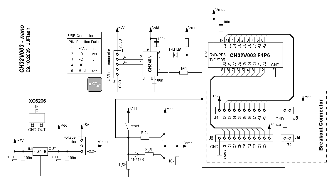

Ein weiteres Board hat eine USB2Uart Bridge mit auf der Platine, so dass
das ganze grundsätzlich wie ein Arduino-Nano funktioniert. Leider nur
eben nicht so schnell wie das V-USB. Dafür benötigt es kein händisches
aktivieren des Bootmode.
