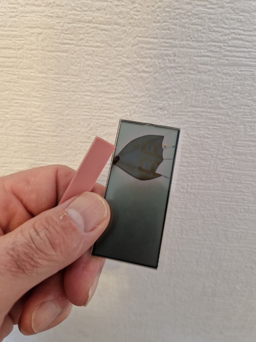

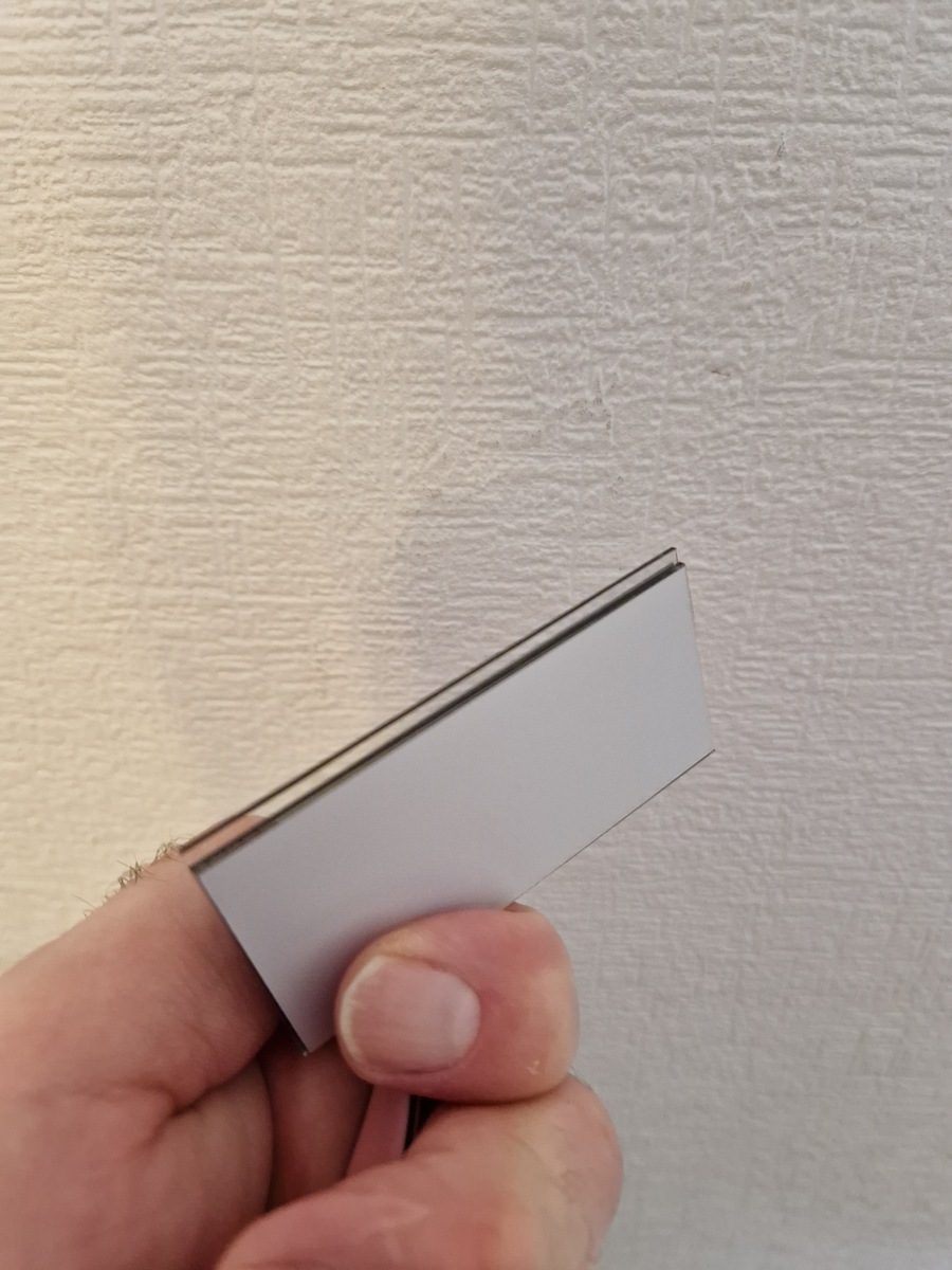

ich habe eine gebrauchte Ersa RDS80 Lötstation bekommen, leider wurde
beim Versand das Display beschädigt. Wo kann ich denn ein passendes
Ersatzdisplay bekommen. Ersa bietet keine Reparatur und Ersatzteile an.
Kann mir hier bitte jemand weiterhelfen? Vielen Dank und einen guten
Start in 2026. VG Tobias

Ich fürchte, daß ist eine bittere Pille.
Möglichkeiten:
Eine andere Station mit guten Display billig als Ersatzteilspender zu
finden.
Hacken: wenn das LCD über einen LCD Treiber (PCF857x) angesteuert wird,
kann man vielleicht die Multiplex LCD Ansteuerung anhand des I2C
Datenprotokols feststellen und dann mit uC eine Azsweichlösung basteln.
Falls das LCD von einem uC mit LCD Peripherie angesteuert wird, dsnn
wird es schwieriger. Ist aber machbar.
Auch könntest Du das LCD ausmessen - Viele Segmente sollten noch
funktionieren. Vermutlich ist das ein Multiplex LCD mit mehr als einer
Backplane. Ein Vergleichsstation ist da natürlich von grossen Wert.
Frage ist natürlich ob die Lötstation so viel (Zeit) Aufwand wert ist.
Ist besonders bitter, falls Du ein Student mit beschränkten Geldmitteln
bist.
Es gibt ja viele Alternativen. Ja, es ist schade, deshalb das Teil
aufgeben zu müssen - das ist leider der Preis für proprietäre Industrie
Design. Für ein Standard HD44780 LCD wäre es leichter funktionellen
Ersatz zu finden.
Vielleicht kann Dir auch jemand im Forum irgendwie helfen. Viel Glück.
Gerhard

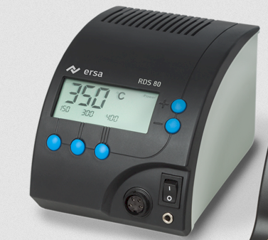

von H. H. (Gast)
Christoph db1uq K. schrieb:
> Das sieht ziemlich kundenspezifisch aus, keine Pixelgrafik.
Sieht der alten Billigstation so ähnlich:
https://i.ebayimg.com/images/g/KSIAAeSwaSZpQd0C/s-l500.jpg
Aber auch da wird man kein Ersatzglas bekommen.

Was mich bei solchen Gelegenheiten am meisten wurmt:
Genau zu wissen, dass irgendwo auf dieser weiten Welt viele Displays
nutzlos in einer Schachtel liegen, vielleicht B-Ware, die noch gut
funktionierte.
Vielleicht auch schon lange achtlos weggeworfen, braucht eh keiner.
Und wir hier "machen uns einen Kopf". Nur weil die Station unzureichend
verpackt war, weil jemand das Paket unnötig fallen lies.
Zeigt das Display gar nichts mehr an?
Wieviel Segmente hat es? Ich zähle 105:
12 * 7 = 84 Ziffern
2x °C °F
3x Nach-Oben-Pfeile
1x Prog
2x Standby
2x Power
10x Powerbalken
1x C/F
Angesteuert können 4 * 32 = 128 werden.
Wieviele Anschlüsse? 4 + 32 = 36?
