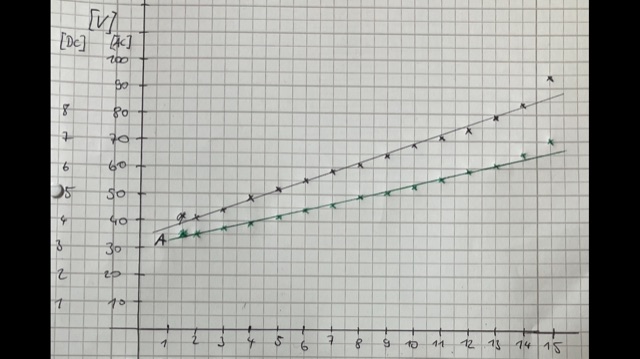

In Anlehnung an die russischen Bargraph-Glimmröhren kam mir die Idee,
das Prinzip abgewandelt mit einer Neon-Kaltkathodenröhre zu testen. Mit
einer Lochblechummantelung funktioniert es erstaunlich gut. Ein Ende des
Inverters (HV) liegt auf einer Elektrode, das andere Ende (GND) liegt
auf der anderen Elektrode+dem Lochblech. Das Verhältnis
Plasmalänge/Brennspannung und Länge/Spannung am Eingang des Inverters
ist nahezu linear. Die Röhre benötigt so maximal 60mA bei 7V.
Damit könnte man eine schöne Audio-Aussteuerungsanzeige bauen.

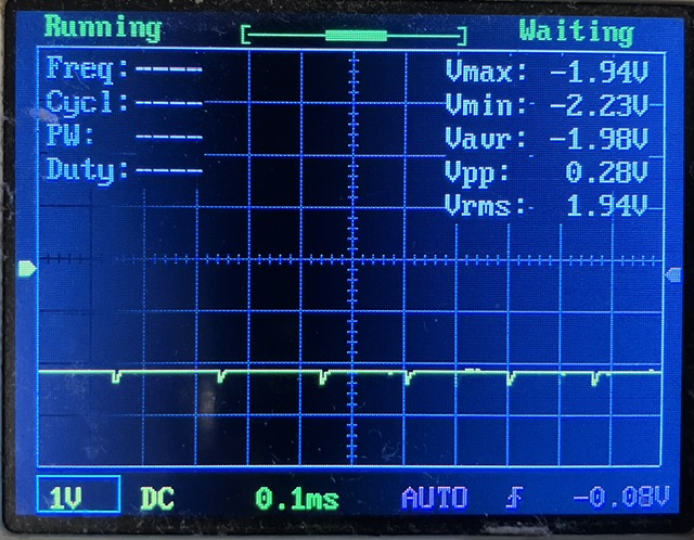

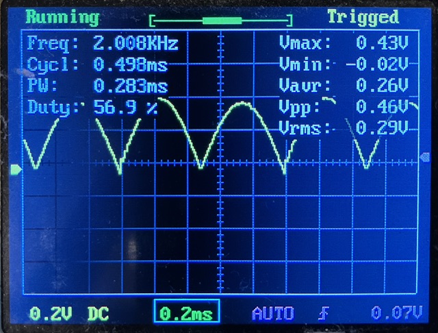

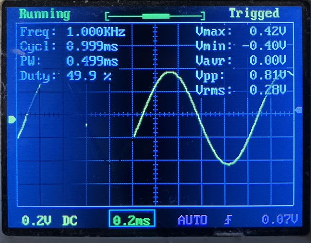

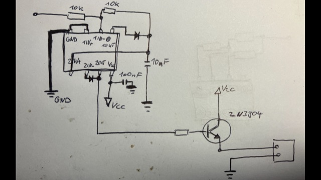

Ich hab mich schonmal nach single supply Gleichrichterschaltungen (da
12V Versorgungsspannung) umgeschaut und mir etwas ausgedacht, was aber
noch nicht richtig funktioniert. Als Koppelelko hab ich 1uF gewählt. Es
funktioniert, wenn ich den Eingangs R (10k) brücke, ist aber leider viel
zu nervös (keine Rücklaufzeit) und funktioniert nur bis 5KHz.

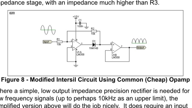

Die Schaltung die ich nutze ist im Prinzip die Intersil Gleichrichter
Schaltung (Fig. 8)
https://sound-au.com/appnotes/an001.htm
Die zusätzliche Diode von 2IN- nach OUT2 soll die Logarithmierung
übernehmen.
Einen LM358 hatte ich nicht da, stattdessen hab ich einen NE5532
genommen.
Vielleicht hat ja hier jemand so etwas ähnliches schonmal gemacht und
kann mal kurz drüberschauen?
> genommen.
Der LM358 ist wirklich nichts besonderes, kann aber im Gegensatz zum
NE5532 verknusen, das ein Eingang bis auf GND geht.
Tipp: Im LM324 sind 4 Stück LM358 integriert, da kannste mal gucken, ob
du sowas noch in der Kiste hast.

von Alexander H. (alexander_h732)
So, ich hab jetzt zumindest optisch schon annähernd den gewünschten
Effekt erreicht. Mit einem 47uF Kondensator von 2IN+ auf Vcc ergibt sich
eine schöne Rücklaufzeit.

von Michael S. (smtschmidt)
Hallo Alexander,
kannst Du mal die ganze Schaltung aufmalen. Ich blick das nicht.
Was ist das für eine Röhre und Inverter? Ausgeschlachtet aus einem
Monitor?
Ich hab das Ganze mal aufgebaut mit den Teilen die noch in der Kiste
waren (TL072 und 2N5088, Versorgung +-12V).
Und zumindest das Signal nach dem Gleichrichter sieht auf dem Oszi ok
aus.
Wenn kein Signal am Eingang anliegt geht die Röhre auf Vollausschlag.
Das entspricht auch der Simulation mit LTSpice.
Was hab ich hier noch übersehen?
Der Ausgang des Vollwellen-Spitzengleichrichter sieht korrekt aus,
zumindest wenn ich R6 (10k) brücke.
Scheinbar kann ich Gleichrichter und Logarithmierer nicht einfach so
aneinanderhängen, denn egal was ich versuche, der Ausgang am
Logarithmierer wird negativ.
(Oben war + und - am zweiten OpAmp des Logarithmierers vertauscht, das
hab ich schon getestet :) )
