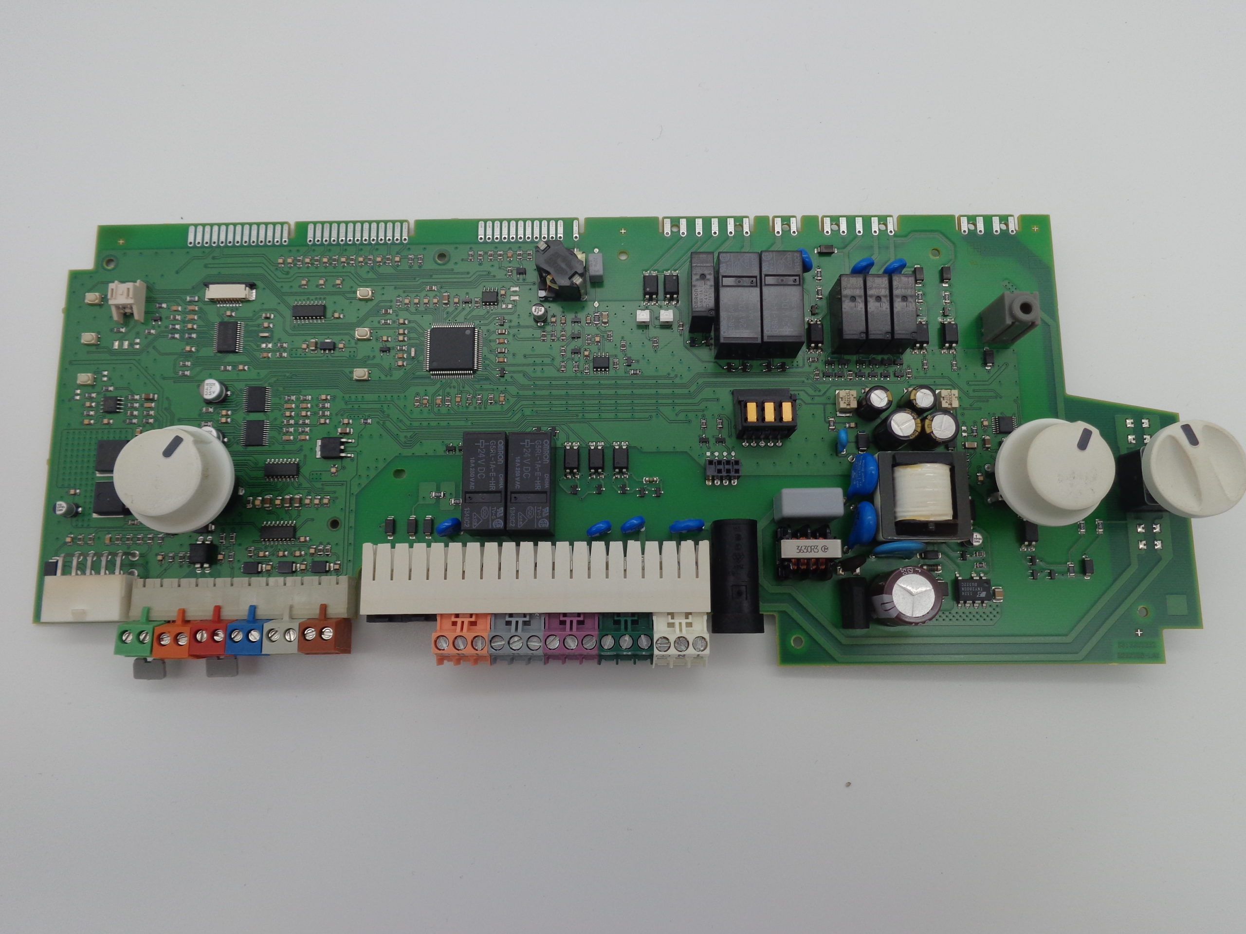

hallo
wenn das Gerät das diese Platine steuert, nicht mehr richtig
funktioniert
wie würde man dann bei der Fehlersuche vorgehen
um die Platine wieder instand zu setzen
gibt es einen Plan wie man bei der Fehlersuche vorgehen kann ?
WO fängt man da am besten an ?
Kondensatoren prüfen ?
Widerstände prüfen ?
von Gerald B. (gerald_b)
Sieht aus, wie die Steuerung einer Waschmaschine. Was macht sie denn,
oder auch nicht?
Kommt generell drauf an, was denn der Ausfallgrund war, wie sich der
Fehler gezeigt hat.
Wenn sich gar nichts mehr getan hat, dann würde man sich den
Anschlussplan beschaffen, dann die Versorgungsspannung anlegen und
schauen, wie weit die kommt und ob das Schaltnetzteil überhaupt noch
funktioniert.
Die allererste Frage wäre natürlich, ob sichergestellt ist, dass der
Fehler auf dieser Leiterplatte ist.
: Bearbeitet durch Moderator

von Wolf17 (wolf17)
Zuerst kontrolliert man optisch auf Beschädigungen, Schmauchspuren,
aufgeblähte Elkos. Dann prüft man die Versorgungsspannungen auf Höhe und
Ripple. Dabei ist es nützlich, wenn man die Werte schon mal im
funktionsfähigen Zustand aufgeschrieben hat.
Dann prüft man die externen Sensoren auf Funktion. Gut, wenn man
Vergleichswerte von früher hat.
Dann misst man, ob die Relaiskontakte die Peripherie zuverlässig
schaltet (gut, wenn es ein manuelles Prüfprogramm gibt).
Dann durchsucht man Foren auf Berichte anderer Nutzer des Gerätes.

von Samuel H. (musicsammy)
Mein Tipp ist eine Heizungssteuerung, ich würde auf Vaillant tippen,
jedenfalls sieht meine ähnlich aus.
Das Netzteil auf der Platine altert, irgendwann brechen diverse
Spannungen zusammen, und Sensoren werden nicht mehr korrekt ausgelesen.
Flammerkennung, CO-Sensor, ... gibt dann gern etwas lautere Zündungen
Manchmal rebootet das Teil auch. Kurzfristige Abhilfe: Ein eventuell
vorhandenes abgesetztes Bedienteil (Wohnzimmer), was über die Steuerung
versorgt wird, abklemmen. Das habe ich zufällig beim Renovieren
herausgefunden.
Es gibt Reparaturservices im Netz, die das Netzteil für einen schmalen
Taler reparieren. Und, nein, nicht nur Elkos tauschen ... ich habe es
nicht selbst repariert, weil mir das bei der Gasheizung zu heikel war.

von Rainer W. (rawi)
Mit einer sauberen Fehlerbeschreibung.
Wenn man dann die Schaltung ausreichend verstanden hat, ggf. anhand der
Schaltunterlagen, kann man gucken, was nicht so tut, wie es soll und
Signale verfolgen. Anfangen tut es mit den Versorgungsspannungen.

von Björn W. (bwieck)
Lothar M. schrieb:
> Und warum willst du dann irgendwas "reparieren"?
Er will wissen was gerne Kaputt geht.
Bei dieser weissen Ware sind es die Netzteile mit dem LNK / TNY die
aufallend oft sterben.
von Max M. (fenster)
sind die Bauteile auf der Platine hochwertige Komponenten
oder eher minderwertig?
die elektrolyt Kondensatoren würde ich nicht als hochwertig bezeichnen
kostet Stück ca. 40 Cent
und das Netzteil schaut auch eher minderwertig aus
bin aber kein Fachmann

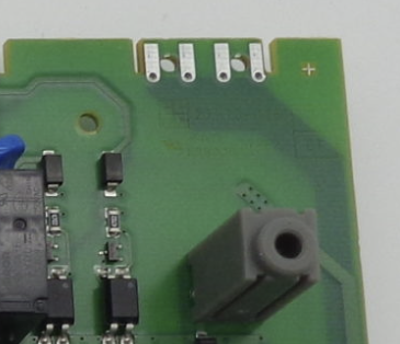

Diese sind auch nicht gemeint. Es geht um Kupfer. Wenn du die Bilder im
ersten Post anschaust, wirst du erkennen, dass es mindestens eine
Innenlage geben muss.

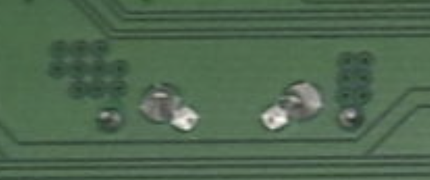

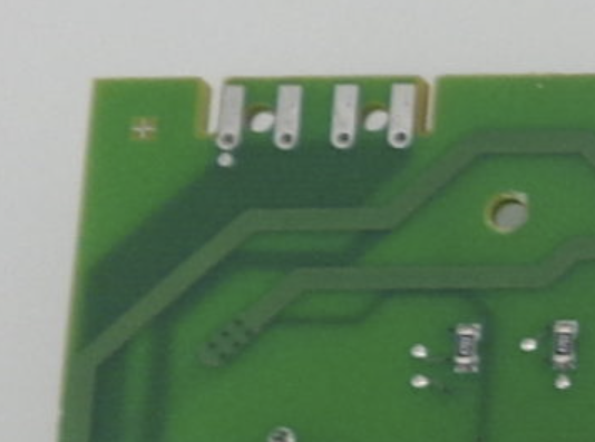

Die beiden Bildausschnitte zeigen die selben Bereiche der Platine,
jeweils die Top- und Bottomseite.
Die Leiterbahnen auf dem jeweiligen Aussenlayer lassen sich einwandfrei
von denen auf einem anderen Layer unterscheiden. Dabei fällt auf, dass
auf beiden Bildern keine Leiterbahn vom Edge-Connector auf einer
Aussenlage wegführt, man sieht auf beiden Bildern jeweils nur einen
„Schatten“.
Die „isolierten“ Vias deuten ebenfalls auf eine Verbindung zu einer
Innenlage hin.

Da braucht es kein Gimp um zu sehen, welche Leiterbahn auf dem direkt
sichtbaren Aussenlayer ist und welche sich auf einem anderen Layer
befindet. Wenn man nun erkennt, dass in diesem Bereich weder auf Top
noch auf Bottom eine nicht direkt sichtbare Leiterbahn ist, könnte ein
Mensch mit ein Bisschen logischen Denkvermögen durchaus daraus
schliessen, dass hier noch eine weitere Lage im Innern vorhanden sein
müsste.
>> Innenlage hin.
> Eher nicht, das schaut eher nach thermal vias aus, nicht nach Polygone
> einer Mehr-Spannungsversorgung.
Es gibt aber in diesen Bereichen keine Bauteile, welche von Thermals
profitieren könnten. Zumal ein Thermal Via auf der Gegenseite mit einer
geeignet grossen Kupferfläche zur Wärmeabfuhr verbunden sein sollte. Die
im Bild (für dich ist das das Bild mit dem Namen "isolierte_vias.png")
sind diese aber thermisch isoliert.
