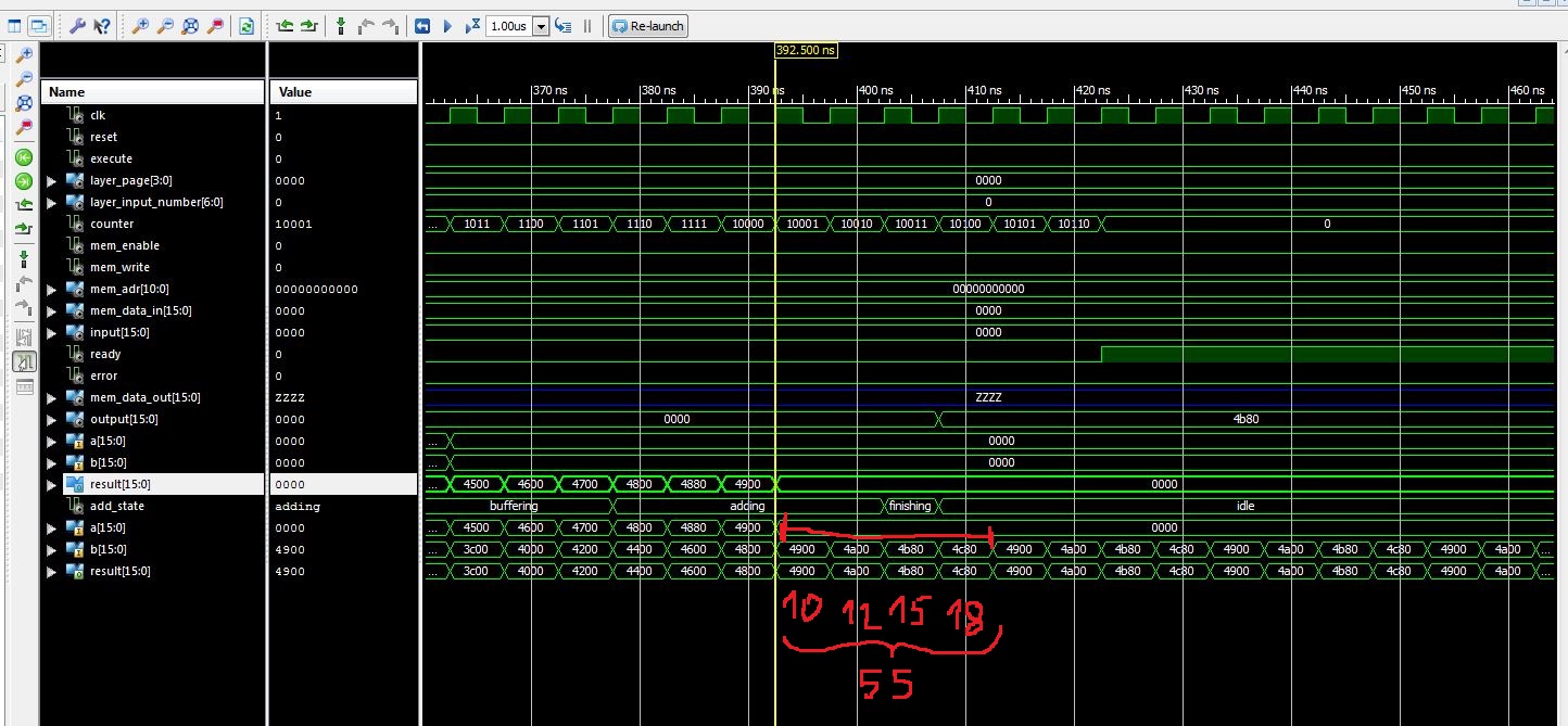

Ich habe dir noch ein Bild aus meiner Simulation mit angehängt und da
kann man das Problem gut erkennen.
Rot unterstrichen ist die Latency aus dem Mult-Core. Man kann gut
erkennen, dass das erste Ergebnis 6 Takte später geliefert wird. Für die
Multiplikation ist das kein Problem, das funktioniert.
Blau unterstrichen ist die Latency aus dem Addierer und da ist das
Problem.
Da das ein Akkumultor sein soll, wird das Ergebnis an den Eingang
zurückgeführt. Dabei sollen die Eingangswerte mit dem Ergebnis der
Multiplikation jeweils aufaddiert werden. Da die ersten Ergebnisse des
Addierers aber erst 6 Takte später zurück kommen (Durchlauf durch den
Addierer), werden die ersten 6 Eingangswerte jeweils mit Null addiert.
Somit ist das Ergebnis später falsch. Es sind zu wenig Werte addiert
(gelber Kasten).
Man muss wohl die ersten 6 Eingangswerte in einem kleinen lokalen
Speicher festhalten und sie am Ende nochmal auf den Addierer geben. Die
Reihenfolge der Werte, die addiert werden sollen, spielt ja keine Rolle.
Hauptsache jedes Signal wird addiert.
Im aktuellen File ist der Buffer dafür schon angelegt, jedoch bin ich
noch am Anfang, dass das Timing passt.
Ich möchte das nicht für einen Fall (ein Wert für die Latency) fest
codieren, da später die Cores vielleicht angepasst werden und dann mehr
oder weniger Latency haben, oder ich mehr Eingänge verwende (und das
werde ich), dann möchte ich nicht mehr am Timing fummeln müssen.
Ich hoffe das Problem ist damit nochmal deutlicher beschrieben.

So sieht es im Moment aus (Anhang). Es ist noch nicht fertig. Durch den
Multiplizierer laufen die Daten sauber durch. Die ersten Ergebnisse
werden auch im Buffer richtig abgelegt. Das Finish fehlt noch, wo die
Werte aus dem Buffer nochmal angehängt werden.

In dem Bild im Anhang kann man es erkennen:
Hier ist die Pipeline 4 Stufen und am Eingang habe ich die Eingangswerte
zur einfacheren Kontrolle geändert zu (1,2,3,4,5,6,7,8,9,10 --> Summe
55). Die Gewichte sind immer 1, so dass die Multiplikation nicht
reinspuckt.
Ich habe das mit mehreren Latenzen durchgespielt und das Ergebnis ist
immer richtig, wenn ich, sobald alle Eingangswerte reingefüttert sind,
die nächsten Werte, die der Latenz entsprechen, addiere.
Das Zusammenfassen, der Ausgangswerte ist jetzt noch nicht
implementiert, das kommt als nächstes.
Grüße, Jens

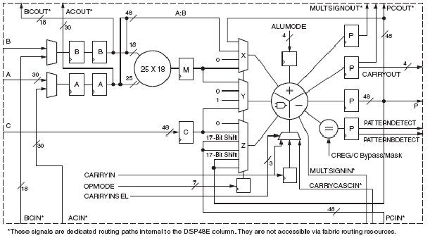

Ja, mit drei Stück DSP48 bekommt man einen 36x36 Bit Multiplizieren.
Hier hat sich mal jemand hingesetzt und geschaut, wie man für noch
größere Bitbreiten die DSP48 effizient einsetzen kann:
https://ens-lyon.hal.science/ensl-00356421v1/document
Außerdem bekommst Du mit den DSP-Blöcken den Addierer gratis mit dazug:
https://docs.amd.com/r/2021.2-English/ug1483-model-composer-sys-gen-user-guide/DSP48E
