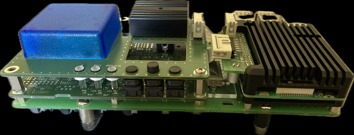

Zum Trost gibt es auch Bilder vom aktuellen halbfertigen Stand. Das war
nur ein Muster um zu sehen, ob die Platinen mechanisch passen und ob man
lieber die niedrigen oder die hohen Taster nehmen sollte. Unter der
blauen Haube steckt ein SAM-M10Q, unter dem fetten Kühlkörper ein RPi-3B
und ganz unten erkennt man vielleicht die 6 Batteriehalter. Hinter das
große Loch gehört ein DOG-LCD 102x64.

Was fragst Du hier im Forum noch herum, wenn das Design schon fertig
ist?
Kannst Du den Schaltplan auch in einer lesbaren Form (PDF) hier
einstellen? So als PNG ist das unbrauchbar, weil viel zu klein.
> fertig ist?
Fertig ist maximal die Mechanik und Auswahl von LCD, GPS, RPi u.ä. Die
Schaltung hat noch 2 bis 3 grobe Fehler, vor allem die Stromversorgung.
In diesem Thread hat man mir z.B. erklärt, dass 2 gleiche RTC Chips
ziemlich sinnlos sind, besonders, wenn sie sich eine Batterie teilen.
Wer solche "Kleinigkeiten" übersieht, darf hier fragen, oder?
Lohnt sich das jetzt schon? Gibt das nicht noch mehr Verwirrung?

Bauform B. schrieb:
> Unter der blauen Haube steckt ein SAM-M10Q,
.. womit das nicht hierher passt, dieses GNSS-Modul kann keinen
DCF-Empfang.
Geht's noch, soviel (Verlust-)Leistung für eine Uhr? Fette Kühlkörper
hatte man vor xx-Jahren, als DCF-Uhren mit TTL und Längsregler-Netzteil
gebaut wurden.
Die Decodierung des DCF erledigt jeder Mikrocontroller mit weniger als
100 Milliwatt, der größte Stromverbraucher wird das Display.
Ja geht's noch? Muss ich jetzt meine Nixieuhr die auch DCF77 dekodiert,
stilllegen? Die braucht immerhin 3-4 W ähnlich dem RPi.
Meine Scopeuhr braucht sogar 10W, da sind die Ablenkverstärker aus zwei
Doppeltrioden.

900ss schrieb:
Erkenne den Unterschied und meine Anmerkung "der größte Stromverbraucher
wird das Display". Auf seinem Bild sieht mir der Kühlkörper nach mehr
als 3 Watt aus.
> Doppeltrioden.
Darfst Du gerne betreiben, wenn es Spaß macht.
Es muß Dir nicht gefallen, ich bleibe bei meiner Kritik des
überdimensionierten Controllers. Selbst, wenn ein AT328 wegen
zusätzlicher Spielereien nicht ausreichen sollte, wäre ein ESP32 noch
weit weg von einem Kühlkörper.

von Bauform B. (bauformb)
> gebaut wurden.
Zur Zeit geht der Trend eindeutig zu "der Strom kommt ja aus der
Steckdose". Der RPi 3B war insofern der letzte brauchbare, der 5er ist
ja wohl ein schlechter Scherz. Schon der 3B+ ist Mist mit dem halben
Gigabit Netzwerk und der Stromfresser-CPU. Der 3B läuft natürlich auch
ohne den Kühlkörper, aber das ist ein stabiler und formschöner Deckel.
Der RPi ist nur für NTP zuständig und irgendwer wollte HDMI haben ;)
Display DOGS102:       0.25 mA typisch
CPU STM32L496:       < 4 mA
TCXO KT2016K10000:   < 1.5 mA
GPS SAM-M10Q:          7 mA typisch; tracking
DCF ???:               t.b.d.
diverse Pull-Down:     1.2 mA
ALS SFH5711:       ca. 0.5 mA
RS-232 MAX3223E:     < 1.3 mA ohne Last
RS-485 MAX3079E:     < 1.5 mA unterminiert
4x LDO MIC5236:      < 0.12 mA
3x Referenz REF3433: < 0.3 mA
OP INA186A1Q:      ca. 0.2 mA
was-ich-noch-vergaß:   ?
So ein krasser Fall von Kleinvieh macht Mist :( Das meiste ist zwar
einzeln abschaltbar und zwecks Tiefentladeschutz kann alles abgeschaltet
werden. Der RPi wird bei Batteriebetrieb wohl kaum gebraucht. Aber das
Kleinvieh baut man ja nicht zum Spaß ein.
