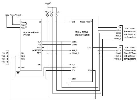

Folgendes....ich habe nun ein VHDL Programm geschrieben, welches ich auf
einen FPGA laden muss
Testprint kaufen fällt mal weg....
Das ganze soll 2 mal sein (sender und empfänger seite)
fpga wird wohl ein xilinx werden
Wie kann ich den fpga programmieren
Mit eeprom wird ja immer die information in den fpga geladen
wie schaut das schaltungstechnisch aus mit (selber bauen ?!?)
PC --> eeprom --> fpga
ist ein eeprom leicht zu programmieren?
mfg

von Falk B. (falk)
@ Vhdler (Gast)
>- per Programmierkabel über den PC  --> man kann ja keinen fpga direkt
>programmieren?
Warum nicht?
> er muss ja bei jedem start (ein / aussschalten) neu
>programmiert werden oda?
Ja eben! Das macht dann der PC per Kabel.
>- mit einem kleinen Mikrocontroller --> und wie?
Steht in den Datenblättern bzw. Application notes. ISt relativ einfach,
mann muss nur den Datenstrom seriell reinschieben.
>- mit einem speziellen EEPROM --> und wie?
Datnblatt. Eifach anschliessen und es geht.
>- mit Standard EEPROM mit SPI --> und wie?
Dito.
>Hab bisher vhdl und c++ erfahrung
>und wie muss ich da überhaupt den eeprom programmieren?
Die speziellen EEPROM von Xilinx werden in die JTAG Kette eingeklinkt
und dann per Kabel über den PC programmiert.
> hab da keinen
>plan was ich da eig machen muss  :(
Datenblätter lesen.
MFG
Falk

von Vhdler (Gast)
gibt es irgendwelche "standard" eeproms die geeignet sind für sowas?
die man vl auch über farnell usw bekommt?

von Falk B. (falk)
@ Vhdler (Gast)
>neue familien...auch bei xilinx?
Aber sicher. Spartan 3 ist das Mittel der Wahl. Die N Typen haben den
EEPROM auf dem Chip.
>demokit..naja...brauchs ja 2 mal..und so billig is das net :(
Denkst du, du kommst mit dem nachten IC billiger? IRRTUM!
>such schon seit stunden nach diversen datenblättern usw...
Naja, da mussten wir alle durch.
>den   XILINX XCS05XL gäbs zb für rund 22€...genaues DB dazu find ich
Warum willst du einen sooo alten, teuren IC nutzen. Spartan 2, oder
besser Spartan3 ist das Mittel der Wahl. Gibts günstig bei Reichelt.
>nicht
>und welches EEPROM geeignet wäre...keine ahnung
>hab auch nahc fpgas mit integriertem eeprom gesucht --> seufz
Spartan3N von Xilinx. Oder welche von Lattice.
MFG
Falk

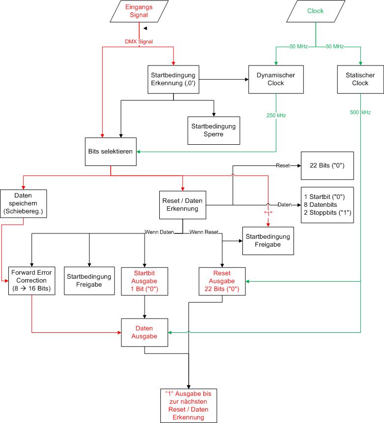

von Vhdler (Gast)
also...ein dmx signal kommt am eingang herein (seriell mit 250kHz) -->
sende seite
dieser fügt via hamming code redundantbits hinzu...--> paar leichte
berechnungen --> ausgabe von fpga mit 500 Khz
danach wird dieses Signal über eine funkstrecke am 2 fpga eingelesen
(eingang 500kHz) er macht fehlererkennung usw...und anschließend schickt
er das signal ohne redundanz wieder mit 250 Khz weiter

von Vhdler (Gast)
welchen µC würdest du uns da empfehlen? Atmel wäre nice,...den könnten
wir auch programmieren....
Programmsprache sollte C sein :D
Nunja...probleme die ich da sehe...die geschwindigkeit
Man muss:
-) Seriell einlesen (250kb/s)
-) dieses parallel umwandeln (vl mit schieberegister)
-) berechnungen
-) parallel auf seriel umwandeln
-) Seriell ausgeben (500kb/s)
Probleme die ich da sehe...zeit
das alles muss ja recht zeitgleich sein
während er einlest...muss gerade ein anderes Byte berechnet und wieder
ein anderes Byte gesendet werden.

von Vhdler (Gast)
Werde schaun das ich bald das programm weiterschreibe
Folgendes hab ich mir wegen der UART überlegt:
Ich benutze einen 12 MHz Quarz --> 12 MHz Clock
Zu begin taste ich mit 12 MHz ab  (sagen wir  eingang = 1)-> dabei zähle
ich die anzahl der Clock flanken
Ist der eingang 0 und gleichzeitig habe ich eine Clock flanke --> stoppe
ich das zählen der Clock Flanken
Ich kann mir somit einen EIGENEN Takt generieren, der die gleiche
frequenz wie das DMX Signal hat (eh klar) und das KURZ danach einen
Clock erzeugt mit dem ich abtasten kann
Die Verzögerung zwischen DMX signal und abtast takt liegt dabei bei <
83ns (worst case)....also KAUM verzögerung
Seh eigentlich keinen Fehler und sollte funktionieren ?!? Ich hoffe ich
habe das halbigs so erklärt damit man weiß was ich meine
Das ganze würde ich in einer eigenen Entity anlegen...oder?
Habe vor folgende Entitys zu entwickeln:
Eingang (SIPO)
Takt
Berechnungen
Ausgang (POSI)
Gut so?

von Falk B. (falk)
@ Vhdler (Gast)
Naja, so in die Richtung. Such mal im Internet nach UART VHDL, da wirst
du viel finden. Das hier erklärt auch ganz gut den UART.
http://www.xilinx.com/support/documentation/application_notes/xapp341.pdf
Spielt beim UART keine Rolle.
Mehr oder weniger. Nur weil du keine Fehler siehst, heisst das ncoh
lange nicht, dass keine da sind. ;-)
>Eingang (SIPO)
>Takt
>Berechnungen
>Ausgang (POSI)
Kann man machen, muss aber nicht. Ich würde die Aufteilung so machen
Empfänger mit SIPO + Steuerung
Berechnung
Ausgabe mit PISO

Low Cost FPGA Konfiguration
MFg
Falk
von VHDLer (Gast)
Hmm
Ich brauche dafür also:
FPGA
AVR
EEPROM
ISP => ist das eine schnittstelle? ein adapter? wie schließ ich das am
PC an?!?
Wie lade ich das VHDL Programm in den eeprom? bzw wo?
Wie lade ich das assembler programm in den AVR? bzw wo?
Dachte bisher immer ich brauche einen FPGA und einen EEPROM?
Gibts keine FPGAs die sich daten automatisch holen?
Kann man das assembler programm 1:1 übernehmen?

von VHDLer (Gast)
Solangsams versteh ich, aber ^^
Um das ganze mal klar zu stellen:
IC1 => AVR
IC2 => Eeprom
IC3 => Eeprom (wieso eigentlich ein 2er Eeprom...ist das notwendig?)
Über ISP wird der AVR Programmiert (mit welchem Softwareprogramm geht
das?)
und über ISP wird die HEX datei vom FPGA eingelesen (über webpack)
=> aber wieso geht das vom FPGA zum AVR und nicht zum Eeprom?
An den Leitungen: DIN, DONE, CCLK, PROGRAM, GND kommt der FPGA
Über diese Leitungen wird er programmiert
-) Wieso haben diese Leitungen eine direkte Verbindung mit dem ISP?!?
-) Wieso haben diese Leitungen keine Verbindung mit dem Eeprom?, weil
die Leitungen gehen nur in den AVR und im Eeprom soll doch das
eigtnliche Programm drin,
Danke für deine Mühe Falk : /

Vergiss die 2 vorigen sachen die ich da geschrieben habe....hab ma da
einen blödsinn zusammen gesponnen.
Also laut "Schaltplan des FPGA Konfigurators"
Wir wird der AVR Programmiert:
AVR Seite: ISP
Computer: Parallele  Serielle  USB (kann ich mir das aussuchen?)
Wie werden die VHDL files ins eeprom geladen (CCLK):
Eepromseite: SDA, SCL, GND
Computer: Parallele
Wie werden die VHDL files direkt ins FPGA geladen (JTAG):
FPGA Seite: Wo muss ich hier das parallele Kabel reinstecken? etwa auch
ISP?
Computer: Parallele
Die Programmierung des eeproms (SDA,SCL,GND) ist im schaltplan NICHT
eingezeichnet oder?
Und wo ist die Schnittstelle wo ich den FPGA über JTAG direkt
programmieren kann?
Nach langem suchen...hab ich die idee des interen eeproms im FPGA
verworden :D
von Falk B. (falk)
@ VHDLer (Gast)
>IC1 => AVR
>IC2 => Eeprom
Das ist nur ein Beipsiel! Das hängt vom Typ und der Grösse des FPGAs ab.
Siehe erste Tabelle im Artikel.
>das?)
AVRISP, Ponyprog, AVRdude etc.
Ganz einfach. Weil der AVR den EEPROM ausliest und die Daten dann zum
FPGA schickt. Der FPGA allein kann keinen I2C EEPROM ansprechen (zur
Konfigurtion).
Weil der AVR nur 5 frei Pins hat.
Wozu?
Ja eben.
>noch ne frage...bei einem Fpga mit internen EEprom...würde ich dann
>eigentlich NUR diesen besagten FPGA brauchen und keinen µc und keinen
>externen eeprom
>richtig?
Ja.
>Welche FPGA besitzt den internen eeprom (der vl sogar noch von webpack
>unterstützt wird ^^)
Siehe Artikel.
>AVR Seite: ISP
Sicher, je nacdem welchen Programmieradapter du kaufst bzw. baust.
hab ich schon mal gesagt. Gar nicht. Die müssen erst kompiliert werden.
Die daraus entstehenden HEX-Files werden per Ponyporg in den EEPROM
geschrieben. Steht alles im Artikel.
>Computer: Parallele
Genau.
Ja.
> etwa auch ISP?
Nein. Der JTAG Anschluss ist hier nicht gezeigt. Der ist extra am FPGA
dran.
>Computer: Parallele
Ja.
http://www.geocities.com/jacquesmartini/digital/schematic/Parallel_Cable_III.png
>eingezeichnet oder?
Nein, man kann/muss direkt auf SDA/SCL gehen.
>programmieren kann?
Nicht eingezeichnet.
>verworden :D
Das Problem ist die Verfügbarkeit für Hobbybastler.
MFG
Falk

von VHDLer (Gast)
Solangsam versteh ich das direkt *hehe
http://www.geocities.com/jacquesmartini/digital/sc...
Was ist hier IC1P und IC2P ?
Wenn ich das hier nachbaue:

von VHDLer (Gast)
Also...ich werde jetzt nur mal die JTAG schnittstelle aufbaun und einen
print machen lassen..damit ich mal alles testen kann mit funkstrecke
usw...
Die Leitungen die ich vom FPGA zum programmieren brauche, werde ich am
Rand des Prints führen und einen stecker anbringen, damit ich später
einen Print fertige, auf welchem sich eeprom und avr befinden, und ich
den print dann nur dort anschließen muss
Muss daher folgende Leitungen am Rand des Prints führen (für den Print
mit dem AVR und dem EEprom):
DIN, DONE, CCLK, PROGRAMM, GND
Für den JTAG werde ich den von dir (falk) vorgeschlagenen Aufbau
verwenden
ps.: Warum sind links unten unused gates eingezeichnet?
Kann ich eigentlich anstatt des XC3S50 auch einen XC3S200 nehmen und
trotzdem nur ein Eeprom verwenden? Es kann nämlich sein das mein
Programm noch größer wird, und möchte daher etwas Sicherheit haben.
Dürfte kein Problem sein den XC3S200 auch nur mit einem Eeprom zu
benutzen (falls ich doch nicht so viel brauche), obwohl man eig 2 für
volle ausnutzung bräuchte oder?
Hab ich sonst noch irgendwelche Dinge zu beachten?
von Falk B. (falk)
@ VHDLer (Gast)
Weil in dem IC mehr Gates drin sind als gebraucht werden. Und damit die
keinen Unsinn machen, müssen die EIngänge auf ein festes Potential
gelegt werden.
Nein, der hat wesentlich mehr Konfigurationsspeicher. Siehe Tabelle.
Nein, du muss immer das KOMPLETTE Hexfile laden. Das ist hier anders als
bei einem Mikrocontroller.
MFG
Falk
von VHDLer (Gast)
na gut....dann bleib ich mal bei dem XC3S50-4VQG100
Jtag kann ich mit der schaltung dann eh ohne probleme mit webpack
benutzen oder?
und außer den besagten leitungen benötige ich nichts für den anderen
eeprom und Avr print oder? (DIN, DONE, CCLK, PROGRAMM, GND)
Wünsche anonsten mal ein schönes wochenende :D
von Falk B. (falk)
@ VHDLer (Gast)
>benutzen oder?
Ja.
Nein.
Arbeitest du bei VW? ;-)
MFg
Falk

von Martin P. (wallow)
Benötigt das Jtag für einen fpga:
TDI
TMS
TCK
TDO
oder:
TDI
TMS
TCK
TDO
DONE
Program
CCLK
DIN
Grundsätzlich würde ich behaupten das nur mit der 2 Variante geht.
Folgende Schaltung verwirrt mich jedoch. (angehängt)
Hier ist das DONE Programm CCLK nur an dem Prom angeschlossen.
Kann man hier den fpga also NICHT ohne prom programmieren?
Falls nein wieso hat man dann überhaupt eine TDO Leitung vom fpga zum
tjag?
wenn dann müsste ja alles dabei sein also auch program usw..(TCK und TMS
sind ja auch angehängt...aber vl nur für dem Prom)
Mfg
von Falk B. (falk)
@ Martin P. (wallow)
>TDI
>TMS
>TCK
>TDO
Genau
>DONE
>Program
>CCLK
>DIN
Das sind die Pins für das serielle Programmierinterface. Jaja, JTAG ist
auch seriell und man kann darüber auch konfigurieren, ist aber eine
andere Schnittstelle.
Nö.
>tjag?
Die wird für JTAG gebraucht. Über JTAG kann man den FPGA und den PROM
programmieren, mit einem Kabel über den PC. Dann zieht man das Kabel ab
und der PROM konfiguriert den FPGA über das einfache serielle Interface,
nicht über JTAG.
MfG
Falk

Das Programm sowohl sender und empfängerseite sind funktionsmäßig schon
relativ weit. Hab bzw bin gerade dabei einen footprint zu zeichnen für
den fpga (für protel keinen passenden gefunden) ist aber nicht weiter
wild
die passenden proms (xs01..oder so) bestell ich diese woche...schon
jemanden gefunden der die verkauft :D
Wenn ich die gesamte hardware fertig hab in protel werd ich sie denk ich
eh mal hier reinkopieren. Hab da nur noch ein paar probleme mit dem
durchkontaktieren der printplatte bzw mit der grundsätzlichen
hardware...sollte aber in den griff zu bekommen sein.
Versorgungen werd ich jetzt doch 3 benutzen (prom braucht sowieso 3,3V)
programiert wird (NUR) über jtag und nicht über die andere serielle.
prom selbst kummuniziert natürlich über serielles interface mit dem fpga
annbei ist eine sturkutplan meines programms (nur senderseite)...zum
verständniss *hehe

Wie bereits erwähnt spiele ich gerade mit der hardware
Die konfiguration steht schon halbigs denk ich (master seriel mit
xs01prom)
Hswap hab ich mit 10k auf masse geschalten...damit alle I/Os bestimmte
Pegel während der konfiguration besitzen / bzw davor...wenn ich das
richtig verstanden habe
die 3 versorgungsspannungen realisiere ich über 3 schaltungen mit
jeweils einem lm317
Soweit ich das richtig gelesen habe...kann ich an einem Eingang 5 V
anlegen obwohl er nur 3,3V kann?
2 Probleme stellen sich nun
erstens der Takt...cclk ist der interne clock für die konfig der nicht
im design benützt werden kann
Gclk wiederum bietet einen "schnellen" eingang für einen externen takt
(der im design verwendet werden kann) ... jedoch reicht nicht ein quarz
sondern man braucht eine oszillatorschaltung
meisten oszillator benötigen ja eine spule...welche ungenau ist bzw.
selbst zu wickeln / zu messen ist
hätte mich daher für diese schaltung entschieden:
http://www.elektronik-magazin.de/page/digitaler-quarzoszillator-14
Ist dies eine gute Lösung? oder gibt es bessere?
2 problem....umwandlung von jtag auf parallele.
Ich will nur das jtag verwenden daher brauch ich die schaltung "xilinx
parallel cable-III modified by Martinman..." nicht
aber wie sieht nun die direkte umwandlung von jtag auf parallele aus.
Sie ist ja grundsätzlich programmabhängig oder? (benutze impact)..hab
nämlich verschieden schaltungen gefunden und weiß nun nicht welche auch
stimmt. Gibts da eine standardschaltung die sich bewehrt hat?
