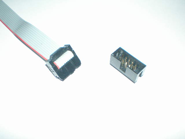

AVR-Fan: Danke dir, aber ich meinte eigentlich diese Stecker: Oder sind da die selben gemeint? Karl heinz Buchegger wrote: > Hab gerade den ISP Programmer gesehen: > Da brauchts dann noch Flachbandkabel und passende Stecker > dazu. > > Hab jetzt aber keine Bauteilnummer zur Hand.
seh ich das jetzt richtig? mein ISP (schon bestellt übrigens...) und der spätere UART sind am selben PC Port und brauchen auch das selbe kabel? bräuchte also eh nur eins was hab ich da eigentlich für nen sub-d stecker drinn? auf dem bild ist das mindestens 18 polig o.O ich denke finale version: http://www.reichelt.de/?ACTION=20;AWKID=56599;PROVID=2084

>Oder sind da die selben gemeint? Normalerweise führt man, um ISP zu ermöglichen, die entsprechenden Pins des µCs auf eine 6- oder 10-polige Stiftleiste ("Plug") auf der Platine (a). Das ist einfach am preisgünstigsten. Der darauf passende Stecker (hier die 6-polige Ausführung) mit dem Kabel dran ist (b). So ein simpler Plug hat nun den Nachteil, dass er keinen Schutz gegen Falsch-herum-Aufstecken hat. Mein Tipp: Mit Eddingstift die Pin-1-Seite des Kabels und selbige des Plugs deutlich markieren und gut ist. Karl Heinz Bucheggers Tipp: Eine Wannenstecker-Wannenbuchse-Kombination (e, d). Die kann nämlich formbedingt nur richtig herum gesteckt werden (ist dafür aber auch schwerer und voluminöser). Unmittelbar bekommst Du übrigens weder einen Plug noch einen Wannenstecker noch einen Wannenbuchse auf Dein Steckbrett. Einen Plug deshalb nicht, weil die Stiftleisten (c) zu dick und unten auch zu kurz sind. Zum Anschluss ans Steckbrett musst Du also in beiden Fällen "Drähtchen löten", die Du dann in die Steckbrettlöcher stecken kannst. >Sowas? http://www.curiousinventor.com/kits/bread_power Tres chic... lach. Aber für den Anfang reicht es sicher auch, die handvoll Bauteile auf ein visitenkartengroßes Stück Lochrasterplatine zu löten. >Aber sowas gehört zur Lernerfahrung. Das macht man einmal, dann wird man >vorsichtiger. Es gehört nun mal zum Hobby, das Dinge kaputt gehen können. Es spricht allerdings auch nichts dagegen, aus der Erfahrung anderer zu lernen. Kaputt geht sowieso schon genug. Just my two cents... :-)
AVRFan wrote: > Heinz Bucheggers Tipp: Eine Wannenstecker-Wannenbuchse-Kombination (e, > d). Die kann nämlich formbedingt nur richtig herum gesteckt werden (ist > dafür aber auch schwerer und voluminöser). Ich dachte eigentlich eher an sowas (siehe Bild). Wie heissen die Dinger eigentlich wirklich. Als ich letztes mal bei Conrad (nicht schlagen) nach Wannenstecker fragte, zuckte der Typ nur mit den Schultern.
Ah sorry, DAS wäre natürlich eine gute Sache. Die Dinger stehen im
conrad-Katalog auf S. 1683 und heißen "Pfosten-Steckverbinder" und
"Steckerleisten-Wannen". Die Wannen für Printmontage gibt es leider
erst ab Polzahl 2 x 7 (die zur Montage an Flachkabel ab 2 x 5), aber
wenns nicht stört...

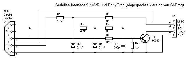

@ Student Du solltest dir einfach einen Adapter (BitBang-Interface) für den Druckerport bauen. Dann nimmst du PonyProg2000 und schreibst/liest den AVR aus. Programmieren kannst du mit AVR-Studio. Alles easy! :-)
#800796
lass dir mal mit dem makefile editor ein makefile erstellen. da kannst dann ein make program definieren, das den avrdude benutzt. ist eigentlich alles ziemlich voreingestellt. wichtig ist, dass du den programmieradapter einstellst, den du benutzt. aber das steht dann alles in der avrdude doku. die bins zu allen progs von winavr sind hier: \WinAVR\bin
#800799
Mike J. wrote: > @ Student > Du solltest dir einfach einen Adapter (BitBang-Interface) für den > Druckerport bauen. kann als notfall-lösung in betracht kommen, wenn der GEKAUFTE serielle nicht geht. > Dann nimmst du PonyProg2000 und schreibst/liest den AVR aus. oder jedes andere tool, wie z.b. avrdude, den er eh schon hat. > Programmieren kannst du mit AVR-Studio. bäh =)
#800803
Von digifuchs: http://rumil.de/hardware/avrisp.html kannst dir so ein Ding auch auf eine Lochrasterplatine bauen. (nimm zur Not Kupferlackdraht, das vereinfacht die Sache noch mehr) Mit dem Löten hast du nicht viel Arbeit und es funzt damit immer.
ich bekomms ned hin :( adapter müsste richtig angeschlossen sein, weil die kontroll-leuchte am adapter leuchtet (also vcc und gnd auf meinem board und adapter richtig am... adapter angeschlossen) avrdude sagt "failed to open port "com3"" com3 ist auch richtig, weils so im windows eingebunden is (Treiber vom seriell-usb richtig installiert) Ideen? :\

@ holli Ich mach das auch öfters mit AVRdude, aber bei Ponyprog kann man alles schön zusammenklicken.
