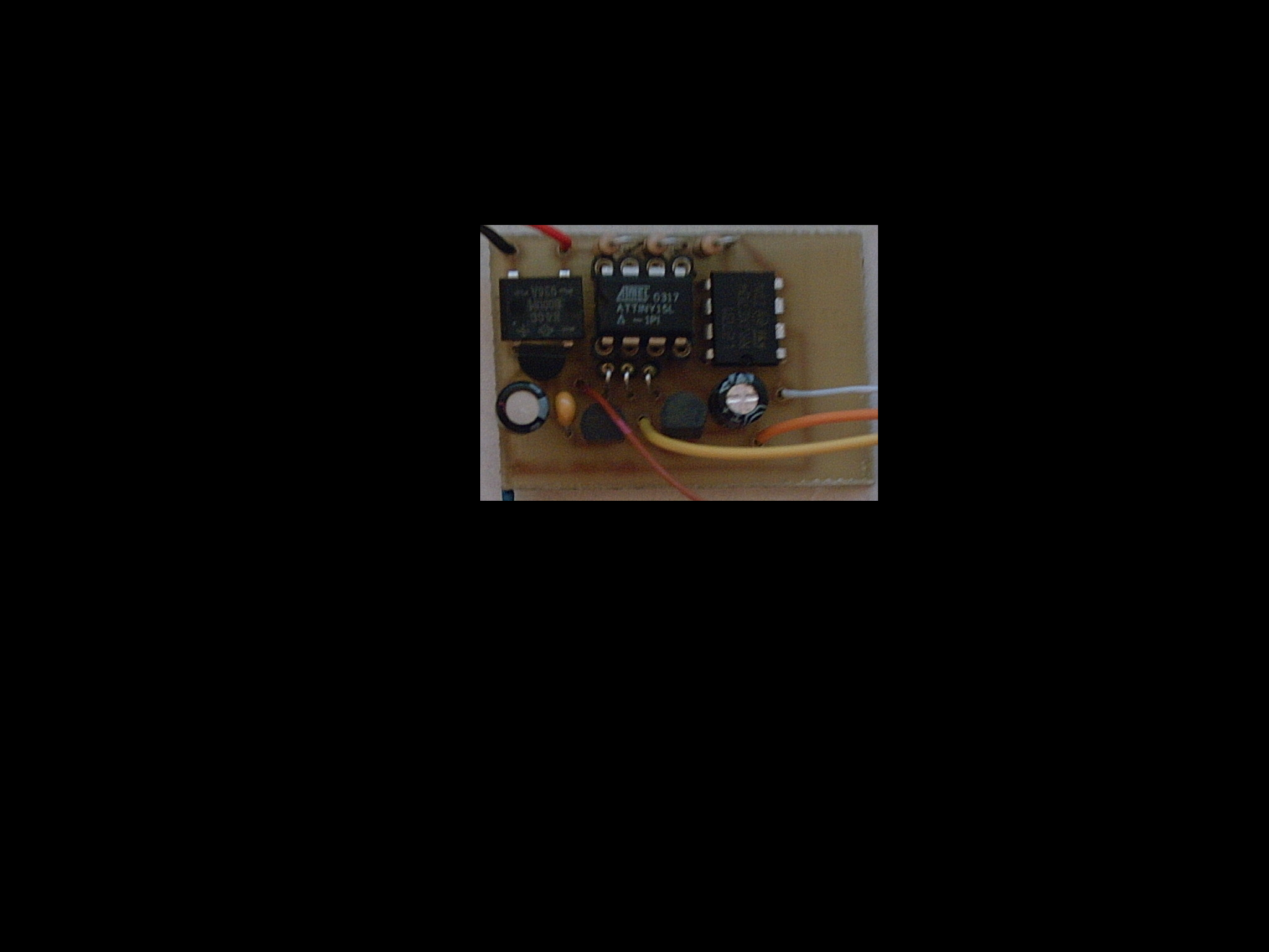

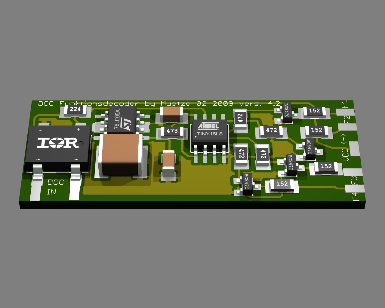

Ich habe mir einen funktionierenden DCC Decoder auf Basis des Tiny 15
gebastelt. Das ganze ist jedoch eingeschlafen, da ich das Layout für
die Platine in SMD nicht so richtig klein gekriegt habe. Auf dem
Prüfstand mit den Tiny 15 in DIL lief das ganze problemlos. Ich hoffe
mein Code hilft für eure Projekte. Den Code für einen Encoder für
Langsamfahrstellen oder Signalhalte werde ich auch noch einstellen.
mfg DXM

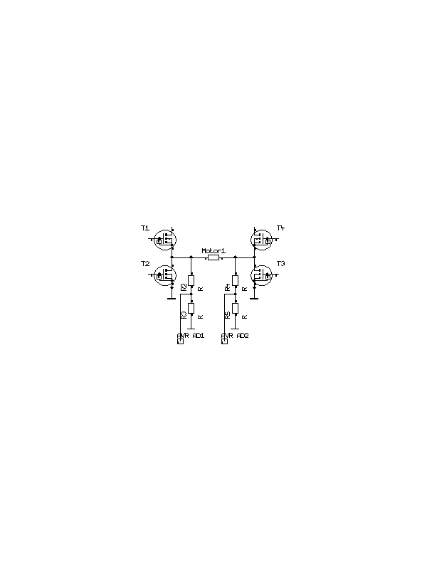

Wie siehts bei der Hardware aus, ich habe vor da noch Lichtfunktion und
weiteres einzubauen...
Die F-Ausgänge ist klar, bei mehr mA Transistoren, aber wie siehts bei
der Ansteuerung des Motors aus, könnte ich diesen gleichsetzen mit z.B.
den Schaltplan von dem Lokdecoder LD-G5 von Tams? (mir geht es dabei um
die Hardware)
Patrick

> welchen Wert haben die Widerstände R1 - R6 (R5 & R6 klar)
R1 berechnet sich aus dem gewünschten Strom über die Z-Diode, der
Z-Spannung (üblicherweise 5V als AVR-Betriebsspannung) und der Höhe der
Digitalspannung.
R2 sollte so bemessen sein, dass sie Eingangs-Schutzdioden des AVRs
nicht überlastet werden. Es liegt schließlich die Digitalspannung an.
R2 wird also recht hochohmig sein.
R3 und R4 bilden einen Spannungsteiler zum Erzeugen der halben
AVR-Spannung als Schaltschwelle für den L272. Da sie die
Betriebsspannung des AVRs belasten, sollten sie recht hochohmig sein.
Grenzen setzt der Eingangswiderstand des (Power-)OPVs.
R5 und R6 ist ja klar, richtet sich nach Spannung zwischen AVR-Ausgang
und Transistorbasis und dem Basisstrom für 5 bis 10-fache Übersteuerung
des Transistors für sauberen Schaltbetrieb. Und natürlich nach der
Belastbarkeit des Ausgangs des AVRs.
Da der Basisstrom die AVR-Betriebsspannung belastet, muss er (als
wechselnde Last) bei der Berechnung von R1 und der Z-Diode
berücksichtigt werden.
Mit etwas Grundwissen solltest du alle Widerstände berechnen bzw.
schätzen können. Wenn nicht, dann solltest du dir vor dem Weitermachen
dieses Grundwissen aneignen. Mit P=U*I und U=R*I, sowie etwas Englisch
zum Lesen der Datenblätter solltest du vorerst zurechtkommen.
> Und welche Z-Diode ist eingebaut?
Da die Z-Diode zum Erzeugen der Betriebsspannung des AVRs dient, sollte
ihr Wert der zulässigen Betriebsspannung entsprechen. Wenn ich mich
recht erinnere, waren das 5V. Eine 5V1 dürfte also brauchbar sein.
> und was soll da zwischen 4 und 6 sitzen (beim Elko)
Das sind Pin 4 und 6 des Power-OPVs (L272), also dessen
Stromversorgungspins. Denn ohne Stromversorgung kann der nunmal
schlecht den Motor treiben.
Diese Fragen hättest du dir auch selbst beantworten können, wenn du die
Schaltung analysiert hättest und dabei die Datenblätter der ICs
herangezogen hättest.
Übrigens würde ich jedem IC noch einen 100nF-Keramik-Chipkondensator
spendieren, möglichst dicht an den Power-Pins.

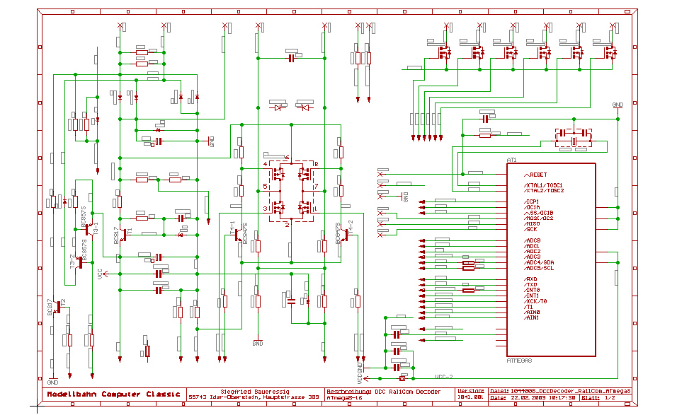

>denn leider hat nicht jeder Eagle 4.11.
aber jeder kann es sich kostenlos und ganz legal bei
http://www.cadsoft.de/ in der jeweils aktuellsten Version herunterladen
und damit sogar Platinenlayouts und Schaltpläne bearbeiten! Für die, die
jedoch weder Windoof noch Linux als Betriebssystem verfügbar haben, habe
ich den Schaltpan von maddax als JPEG beigefügt.
Gruss,
Klaus

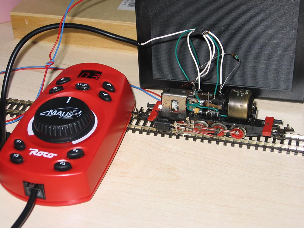

Das war wieder schnell geaendert. Die Default-Adresse im eep
setze ich uebrigens nach NMRA immer auf 3. Nach dem Flashen
habe ich den Tiny schnell fliegend in meine vorbereitete Lok
eingesetzt. Anbei mal ein Bild: BTTB BR81 Baujahr 1979.
Alle Teile fliegend am Rahmen, der Tiny sitzt spaeter dann
mal vorne auf dem Motor.
Lok aufs Gleis, Lokmaus eingestoepselt und Lok ruckte kurz.
Die an angeschlosse LED reagierte bei F-Tasten nicht. Durch
Rechtsdrehen am Regler fing die LED plötzlich an heller zu werden.
Beim Linksdrehen ging sie dann langsam wieder aus und beim
Ueberschreiten von Null leuchtete sie ploetzlich hell. Motor ohne
Funktion. Dann habe ich an der Lokmaus 14 Fahrstufen eingestellt. Jetzt
fuhr die Lok plötzlich los, liess sich aber nicht regeln. Dafuer
funktioniert jetzt Funktion tadellos, ich kann Licht ein und
ausschalten. Zum Schluss habe ich versucht die Lokadresse zu
programmieren, es ging nicht, uebrigens das ging mit der
Vorgaengerversion noch. Habe den alten EEPROM-Inhalt noch gesichert.

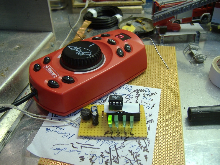

Gast #241345
Moin Moin,
So ich habe nun auch mal, neben den Anpassen auf den tiny2313 (welchen
ich warscheinlich doch nicht nehme), den Code auf einen tiny15 gebrannt
und meine Roco-Lokmaus raus geholt und aufgebaut, nach ein ganz klein
wenig Zeitanpassung beim Timer laufen auf jeden Fall schon mal die
Funktionstasten F1 & 2 problemlos.
Den OP habe ich noch nicht angeschlossen, da alles in DIL aufgebaut ist
und ich keine Lust hatte den OP in SMD da dran zu löten...
Anbei ein Bild, da sieht man noch die Testschaltung mit dem eigendlich
eingesetzen tiny2313, um den tiny15 zu testen habe ich mal schnell
einen Sockel im Sockel im Sockel gebaut ;-).
Die Tage werde ich mal die Ansteuerung des Motors anschauen...
Patrick

Gast #477208
Hallo Sebastian,
so hab ich mir das auch vorgestellt, nützliche Infos ohne viel blabla.
Mal sehen ob diesen Winter noch ein wenig Zeit übrig bleibt, dann werde
ich auch mal ein paar Seiten machen.
Ich hab mal ein paar Bilder meiner bisherigen DCC Projekte angehangen
(mit Codesammlung hat das hier dann nicht mehr viel zu tun), da fehlt
eigentlich nur noch meine Zentrale, die aber in Anbetracht des
Preisverfalls einer Roco weichen mußte.
Der Weichendekoder entstand schon 1999 und läuft mit einen 8515 oder
4414 (geht auch mit mega8515) der fehlt auf dem Bild. Damals waren die
Avr's noch recht teuer, da hab ich halt für jedes Modul ein 8 fach
Dekoder gebaut, heute würde ich das nicht mehr so machen und jeder
Weiche einen eigenen verpassen. Die ursprüngliche Software verwaltet je
Dekoder zwei vierer Addressblöcke also zb für 8 Weichen und dazu auch 8
Signale. Wobei bei eine Signalausgang fehlt, der Pin wird für das DCC
Signal gebraucht. Zur Zeit überarbeite ich gerade die Software, ich will
die Addressen nicht auf zwei vierer Blöcke festlegen, sondern jeder
Weiche eine bliebige Addresse zuordnen können, desweiteren will ich
einen Addressbereich (zB Weiche 1-10) als Fahrstraßen nutzen. Das
bedeutet ein Weichenausgang hat eine Einzeladdresse und gehört womöglich
auch zu ein oder div. Fahrstraßen dazu. Das heißt man kann dann auch
über Zentralen bzw Weichkeypads, die das nicht unterstützen, gleich
mehrere Weichen als Fahrstarße schalten. Analog dazu sollen auch die
Signalausgänge von verschiedenen Weichen abhängig sein.
Dann ist da noch mein Universal Zubehör Dekoder, der müßte so ungefähr
das können, was Du gerade baust. Die Platine ist so aufgebaut, das man
die rechte Seite auch einfach abschneiden kann. Von links->rechts:
Gleichrichter und Stabi, Atmel , ULN für 7 Ausgänge oder 2x BC für 2
Ausgänge bestücken und rechts oben rs232, unten 4 Eingänge.
Mit diesem Aufbau ist das sehr flexibel, ob als Staßenampel, Rückmelder
oder auch als Zubehördekoder.
Mein erster Lokdekoder noch mit 90S1200 und einer Platine mit massenhaft
Dukos. Der ist auch so ungefähr 6 Jahre alt, da war der S1200 die
günstigste Lösung. Da der 1200 nur einen Timer hat ist da die Software
noch ein wenig mehr verschachtelt als oben beim T15 Dekoder.
Und mein aktueller Dekoder mit Tiny15. Der ist ja schon weiter oben
beschrieben. Die Platine hab ich einseitig ausgelegt, ich nehme 0,5er
Material, brech die durch und kelb sie zusammen, dann am Rand 5 Bögen
angelötet, so spar ich mir die Dukos. Man kann den Motorteil auch nur
abschneiden, dann hast Du einen klasse Zubehördekoder mit 2 Ausgängen im
Format 16x20mm. Du bräuchtest noch nicht mal die Software ändern:
einfach ein Lokaddresse  zuweisen und die beiden Ausgänge machen
Fahtrichtungsabhängig Licht.
Zum Schluß noch ein paar Bilder von meiner Dekoder Test- und
Entwicklungsplatine. Da sind noch ein paar IC geparkt und div Versionen
von Stabis (auch mit z-diode) drauf. LEDs für F1-F4, Licht vor-rück usw.
Viele Grüße
Willi

der reicht auch. Die Lastreglung, habe ich mir aber über das messen der
Induktionsspannung immer unmittelbar nach jedem PWM-Impuls gedacht (oder
auch jedem 10. oder 100. mal sehen wie oft das nötig ist). Dazu hatte
ich für jede richtung einen Spannungsteiler (wegen der unterschiedlichen
Polarität) gedacht und die dann je an einen AD Wandlereingang gelegt.
(Pins sind ja genug vorhanden)

#481093
yjn wrote:
> Hallo,
> ich wäre an einem Beispiel interessiert, wie eine Schaltung zur
> Lastregelung
> aussieht und wie das mit der Software zusammenspielt. Ich habe versucht,
> das rauszukriegen, bin aber zu sehr Elektronik-Laie, also brauche ich
> was einfaches als Vorlage zum verstehen.
> Statt des tiny15 koennte man auch den tiny25 oder tiny45 nehmen, da is
> genug Flash. Die mega's sind zu gross, die passen nicht in eine Lok :)
 Guten Morgen Yin
der mega8 als SMD ist doch kaum größer als der T15. Die Platine wird
halt wesentlich aufwendiger. Ansonsten hab ich oben schon einmal
geschrieben, wie ich es plane: Spannungsmessung der
Motorinduktionsspannung unmittelbar nach einem PWM Impuls. Diese
Spannung ist schön groß, das bedeutet es reicht ein einfacher
Spannungsteiler aus 2 Widerständen und einem C parallel zum Eingang aus
(am besten 2x an je einen AD Wandlereingang für jede Fahrtrichtung wegen
der Polarität). Um so größer die Belastung des Motors wird, um so mehr
Strom fließt und um so größer wird die Induktionsspannung. Wenn Du einen
Ozzi hast siehe es Dir einmal an. Ich denke das läßt sich viel einfacher
machen als den Strom durch den Motor womöglich über einen Widerstand mit
Verstärkung oder differenziell am AVR auszuwerten.
Was Du mit dem so gewonnenen Messwert machst, ist eine andere Frage. Ich
glaube ich würde eine Lasttabelle im EEprom anlegen, so ähnlich wie die
Tabellen für die Geschwindigkeit je Fahrstufe. So etwas gibt es ja auch
bei einigen Decodern.
viele Grüße
Willi

Guten Morgen,
> Motor dreht in den PMW-freien Zeiten, aus lauter Trägheit, weiter,
> erzeugt dadurch eine Spannung, die proportional zur Umdrehung ist.
> Die Umdrehung wird als proportional zur Last angenommen und als Spannung
> gemessen.
> Langsame Umdrehung, kleine Spannung, richtig ?
> Schnelle Umdrehung, grosse Spannung, richtig ?
nicht ganz, die Spannung, die er induziert hängt von der Energiemenge
ab, die beim letzten Impuls aufgenommen wurde. Oder anderst gesagt, im
Leerlauf ohne Last, fließt bei jedem Impuls nur der Leerlaufstrom durch
den Motor. Nur diese Energiemenge erzeugt dann eine Induktionsspannung.
Wenn der Motor nun belastet wird steigt der Strom je Impuls proportional
zur Last an und deswegen ist auch mehr Energie im Kern (Rotor)
vorhanden, die dann auch eine größere Induktionsspannung erzeugt.
> Reicht für eine solche Messung an einem induktiven Bauteil ein
> Spannungsteiler aus ?
siehe Anhang
> Müssen nicht noch Dioden und solch Zeug dazu, um die messenden Bauteile
> zu schützen ?
nein wenn der Spannungsteiler hochohmig genug ist reichen die internen
Dioden im AVR aus
> Dazu noch die Frage nach der P und I Regelung, statt einfacher
> Tabelle ...
hab ich auch noch keine Erfahrungen, aber ich denke es gibt bei Leerlauf
der Lok eine bestimmte Induktionsspannung (die ist vom Motor abhängig).
Die Spannung wird mit steigender Fahrstufe etwas größer (logisch der
Ansteuerimpuls wird ja auch länger). Diese Werte je Fahrstufe würde ich
als Ausgangswerte nehmen ( egal ob als Tabelle für jede Fahrstufe oder
nur als Kuver/Gerade mit Anfangs und Endwert). Wenn jetzt die Last
steigt, steigt auch die induktionsspannung, wenn sie sinkt (weil du
bergab fährst) sinkt die induktionsspannung. Du muß jetzt nur noch
daraus eine Reglung ableiten. Ich würde das ausprobieren (jetzt hab ich
mich als Praktiker geoutet).
> Sorry wenn ich nerve, aber wenn ich wüsste wie es geht, würde ich nicht
> fragen ...
andere Gedankengänge sind manchmal ganz hilfreich.
> tiny15/25/45 als smd sind noch beinahe zu gross :)
Mal im ernst, was hällst Du vom tiny24/44/84, der ist noch gut Lötbar
hat genug Ausgänge, AD Wandler usw.
gruß Willi

Hallo
Ich habe mal den Lokdecoder von Maddax aufgebaut und getestet. (siehe
Bild)
Ergebnis:
(mit 4 verschiedenen Modellbahnmotoren)
mit dem Programm vom 15.9.05 funktionieren die beiden Funktionsausgänge,
aber der angeschlossene Motor läuft nicht.
mit dem Programm vom 9.7.06 funktionieren die Funktionsausgänge,
aber der Motor dreht immer in die gleiche Richtung. Stop funktioniert.
Mit den Änderungen von Zdenek am 26.10.06 und Maddax am 30.10.06
funktionieren wieder nur die Funktionsausgänge aber der Motor nicht.
Es müßte also in dem Code vom 9.7.06 die Stelle gesucht werden, an der
das Richtungssignal ausgewertet wird. Irgendwas ist da im Argen, nur
leider sind méine Assemblerkenntnisse zu gering, um selbst zu finden,
woran es liegt. Maddax selbst ist "weg von der Modellbahn" :-(
MfG Paul

2. Wollte ich die Funktionen F1 bis F4 benutzen.
   Licht ein , event. Sound etc..
   Das hatte ich dann auch schnell realisiert aber die
   Steuerwagengeschichte war noch offen.
3. Wollte ich aber noch eine Fahrtrichtungsabhänige
Steuerwagenbeleuchtung.
   Auch das konnte ich dank Eurem Code realisieren.
   Alles einstellbar in CV 28 ( der ist von Mir Angelegt worden )
   Wird CV 28 mit einer 2 in Dezimal gefüttert läuft er im
Steuerwagenmodus
   ist es eine 4 dann sind die F1 bis F4 Tasten angewählt.
Ich habe den Decoder mit der Intellibox getestet und hier funktioniert
alles einwandfrei.
Ach ja, die Programierungsquittung zur Zentrale, habe ich mit einem R
von 180 Ohm zum Gleis ( ca 60 bis 80 mA ) Stromaufnahme realisiert.
Im moment ist er per Jumper codiert so das man auch einen Schalter
etc...
unter den Wagen anbringen kann. Könnte mir auch vorstellen das ich einen
Port dafür zu opfern.
Na ja letztendlich bin ich Euch dankbar, das Ihr soviel Arbeit in dieses
Projekt gesteckt habt, und ich so zu meinen günstigen Funktionsdecoder
gekommen bin.
Eine Platine habe ich noch nicht fertiggestellt, aber wenn Ihr wollt
kann ich diese irgendwann als eagle file bereitstellen.
Den Code habe ich zwecks Weitergabe an andere User mit angehängt ( TXT
Danke an alle Beteiligten und Modellbahner
Gruß Muetze

#1156628
Hallo guten morgen,
Im Anhang habe ich den Schaltplan für meine Decoder Version.
Nutze einen "ATMEL AVR ATmega 8-16AU im TQFP 32 Gehäuse".
Folgende Optionen möchte ich haben.
Motor Treiber bis 1000 mA
2 Funktion Ausgänge für Lichtwechsel
4 Funktion Ausgänge für ???
Lastreglung
Kurzschluß/Uberlast Schutz
RailCom Unterstützung
Sollte sich ein Fehler eingeschlichen haben, so last es mich wissen.
Am Layout in ich noch am arbeiten. Größe etwa 27 x 17 mm
Gruß Siegfried
Gast #1156718
> Lastreglung
Du willst also gleich klotzen und nicht kleckern... ;-)
Hoffentlich übernimmst Du Dich dabei nicht.
Eventuelle Fehler sind aufgrund der Auflösung und des Formates Deines
Schaltplanes nicht erkennbar, da die Beschriftung der Leitungen nicht
lesbar ist.

Gast #1157699
@SS:
Hast Du die Schaltung selbst entwickelt oder von einer Vorlage
abgezeichnet?
Da mir nicht angeschlossene Dioden aufgefallen waren, habe ich mal den
ERC-Check gemacht. Eagle meint dazu:
EAGLE Version 4.13 Copyright (c) 1988-2004 CadSoft
Electrical Rule Check für E:/AVR/FORUM/DCC/Saueressig_1044009_DccDecoder_RailCom_ATmega8.sch am 23.02.2009 11:16:17
WARNUNG: Seite 1/2: Nicht angeschlossener Pin: D6 -
WARNUNG: Seite 1/2: Nicht angeschlossener Pin: D6 +
WARNUNG: Seite 1/2: Nicht angeschlossener Pin: D7 -
WARNUNG: Seite 1/2: Nicht angeschlossener Pin: D7 +
WARNUNG: Seite 1/2: Nicht angeschlossener Pin: BR2 2
WARNUNG: Seite 1/2: Nicht angeschlossener Pin: BR2 1
WARNUNG: Seite 1/2: SUPPLY-Pin VCC überschrieben mit N$15
FEHLER: Seite 1/2: SUPPLY-Pin VCC mit mehr als einem Signal (VCC, N$15) überschrieben
WARNUNG: Nur 1 Pin an Netz SU_CLK
WARNUNG: Nur 1 Pin an Netz SU_DATA
 Kein Board geladen - Die Konsistenz ist nicht überprüft
    1 Fehler
    9 Warnungen
Den Rest habe ich nicht weiter überprüft, das hat auch damit zu tun,
dass ich den Ansatz nicht kenne, also die Hintergründe der Pinzuordnung.
Müsste ich das Ding entwerfen, würde ich den Mega88 einsetzen, der hat
auf Timer0 2 weitere PWMs, die sich hervorragend für die Motorbrücke
nutzen lassen.
Wäre ich gehässig, würde ich jetzt fragen, warum Du keinen Mega2560 oder
2561 einsetzt und gleich noch den Sound implementierst. Aber so gehässig
bin ich nicht, daher stelle ich diese Frage nicht... ;-)

Gast #1566754
@ Sebastian G
hier noch das Eagle file und die AWS Datei, sowie ein 3D Bild der
Platine für die SMD Version ( Bauteilekoste so ca. €3,- pro Decoder).
Kenntnisse im Platine Ätzen und löten sollten schon vorhanden sein.
Die Platine kann mit einer Externen Stromversorgung versorgt werden,so
dass man im Stationärbetrieb nicht so viel Digitalspannung verbrät.
Viel Spass beim nach oder Umbau
Gruß Muetze
