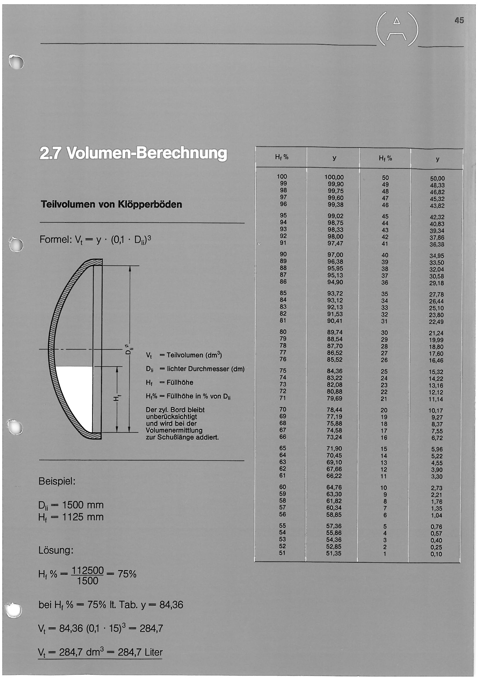

Gast #1880450
Im ersten Link kannst dur eine EXCEL-Datei runter laden.
Unten steht das Volumen zu den oben angegebeben Parametern.#
Wenn du das Volumenfeld anklickst, dann siehst du oben die zugehörige
Volumenformel.
Schau dir die entsprechenden Felder im Tabellenblatt an, dann siehst du,
welche Variablen dabei berücksichtigt wurden.
Die Formel läßt sich dann einfach rausschreiben.
J.

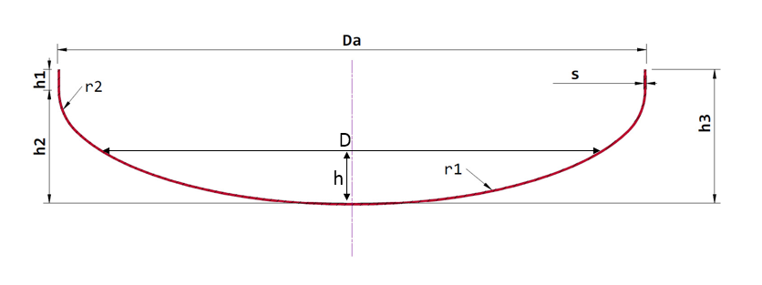

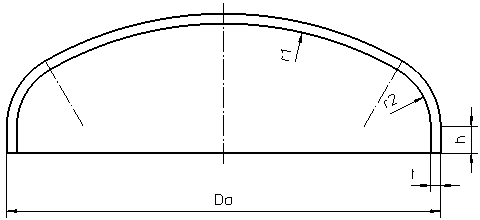

Gast #1880452
Axel Düsendieb schrieb:
> also 100 l reingießen und die Höhe in einer Tabelle ablegen, dann die
> nächsten 100 l usw.
Klar, auslitern ist eine Möglichkeit, aber trotzdem bräuchte ich die
Eingaben des Tanks mit anschließender Berechnung des Inhalts.
Mike Hammer schrieb:
> Kalotte und Zylinder

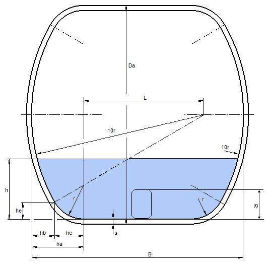

Generell hast du recht, aber dieser Boden ist keine einfache
Kugelkalotte, sondern er besteht aus zwei verschiedenen Radien - wie
oben im Bild.
Das erschwert leider die ganze Geschichte in dem Bereich unter dem
Beginn des Zylinders.

#1880778
Ich habe heute das erste Mal von Klöpperböden gehört, aber gesehen habe
ich die schon...
Sehe ich das richtig, dass (bezogen auf das Diagramm von
http://www.schubarth.ch/de_index_produkte_kloepperboeden_kloepperform.htm
) in dem Bereich von h1 (also dem senkrechten Teil des Bodens)
angeschweißt ist, und also nix zum Volumen beiträgt?
Dann stelle ich mal folgendes zur Diskussion:
Der Tank lässt sich in drei Zonen unterteilen: der zylindrische Teil, wo
die Form des Bodens keinen Einfluss mehr hat (oberhalb von h2 + s), der
Bereich wo der große Radius r1 die Form bestimmt und der Bereich, in dem
der kleine Radius r2 Einfluss hat. Zudem gilt:
   Da:             (Außendurchmesser)
   s               (Materialstärke)
   r1 = Da         (großer Innenradius)
   r2 = 0.1 * r1   (kleiner Innenradius)
Zunächst bestimmen wir, bei welchem Winkel a (gegenüber der Senkrechten)
die beiden verschiedenen Radien ineinander übergehen. Es gilt:
   r1 * sin (a) - r2 * sin(a) = Da/2 - s - r2
Einsetzen der versch. Beziehungen und Auflösen nach a ergibt:
   0.9*r1 * sin(a) = 0.4 * r1 - s
   a = arcsin ((0.4*r1 - s) / (0.9*r1))
Damit endet der unterste Bereich bei der Höhe
   h2' = (r2 + s) * cos (a)
und die Höhe h2 ergibt sich als
   h2 = (r1 + s) * (1 - sin(a)) + h2'
Damit ergibt sich der Bodenradius in Abhängigheit vom Füllstand h
für 0 < h <= h2'
   r(h) = Da/2 - (r1+s) + sqrt ((r1+s)² - h²)
und für h2' < h <= h2
   r(h) = sqrt ((r1+s)² - ((r1+s) - h2 + h)²)
und für h > h2:
   r(h) = 0
Damit ergibt sich die Fläche auf der Höhe h als
   A(h) = (Da² - (r(h))² * pi
Damit kann man dann die Fläche auf der jeweiligen Höhe bestimmen und
(stückweise) darüber integrieren - das wird mir gerade zu lästig, sollte
aber kein prinzipielles Problem darstellen, notfalls approximiert man
das ein bischen.
Habe ich übertrieben?  :-)
Viele Grüße,
        Simon

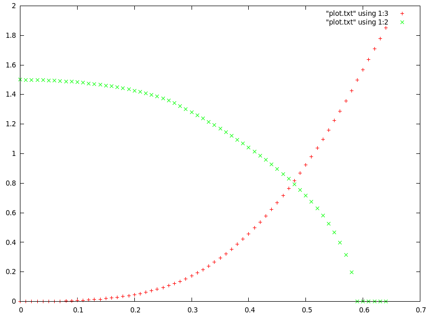

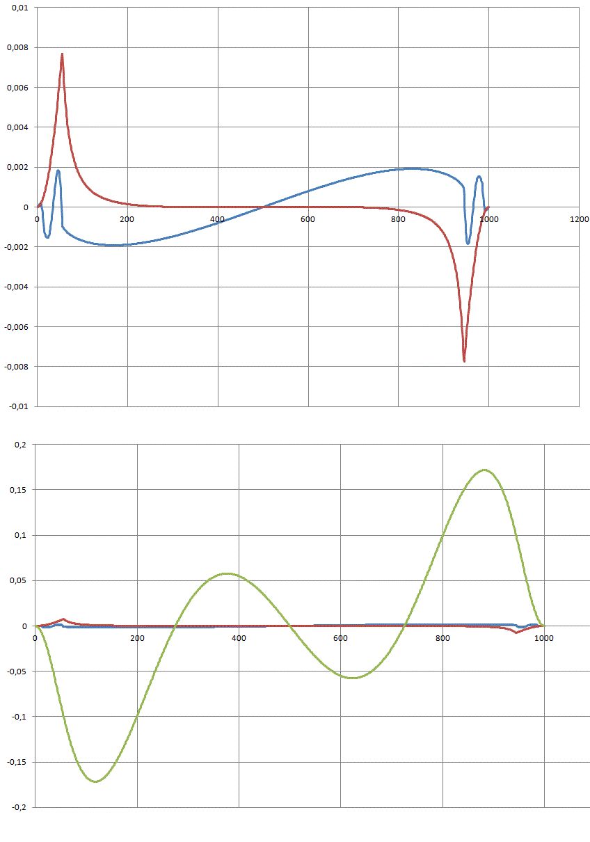

#1880828
Ok, hier ist noch ein Plot. Grün ist der Radius des Bodens, Rot ist das
Volumen. Hier habe ich einen Durchmesser von 3m angenommen,
Materialstärke 1cm, Tankhöhe 0.65m  :)
Oben ist übrigens noch ein Fehler:
für 0 < h <= h2'
   r(h) = Da/2 - (r2+s) + sqrt ((r2+s)² - h²)
und
   A(h) = ((Da/2)² - (r(h))² * pi
Viele Grüße,
        Simon

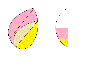

#1881341

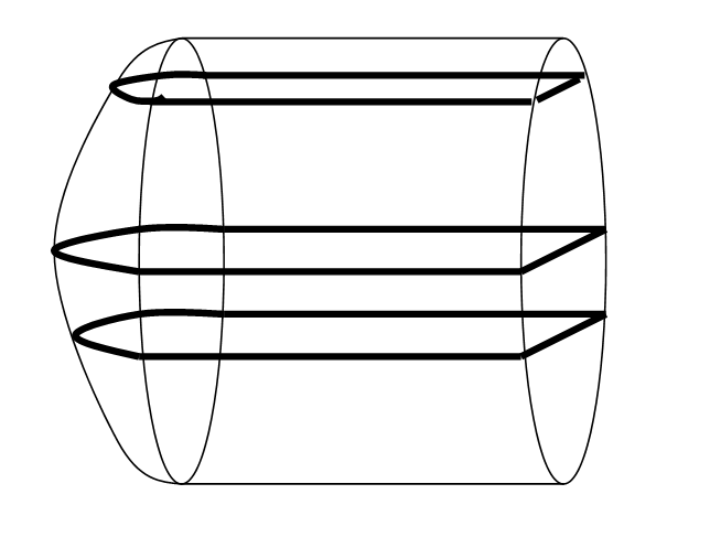

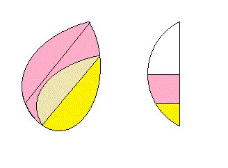

was ist das für ein vertracktes Teil.
Die Krempe ist fast ein Viertel eines Torus+ Zylinder.
Dummerweise wird er, wie Kugelkalotte auch, nicht flach auf dem Boden
liegend befüllt, sondern senkrecht stehend.
Oder steht der Tank senkrecht?
Also ist die Änderung der Oberflächen-Fläche alles andere als linaer.

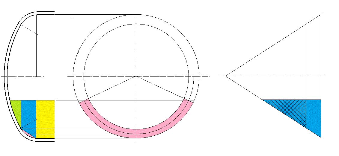

Mir fällt als schnelle Lösung nur die Aufteilung der Krempe und Kalotte
in mehrere Zylinderscheiben ein, optimaler wären Kegelstümpfe, aber gibt
es dazu eine Formel für die Füllmenge in Abhängigkeit Füllhöhe, wenn
deren Achse horizontal liegt?
Die Zylinderscheiben dabei dünner machen, damit das Volumen bei voller
Füllung stimmt.
In der Skizze sind man 30 mm bei da= 1000 mm angenommen.

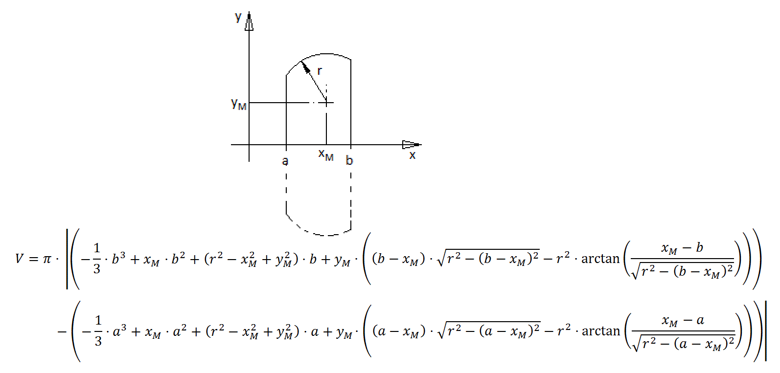

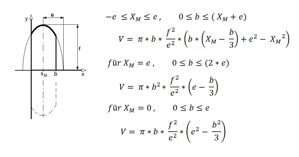

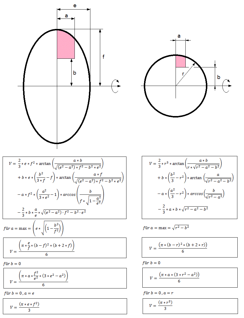

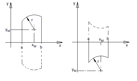

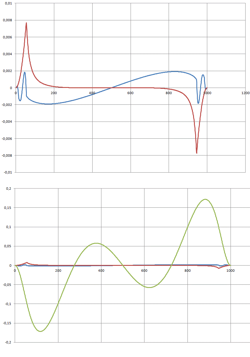

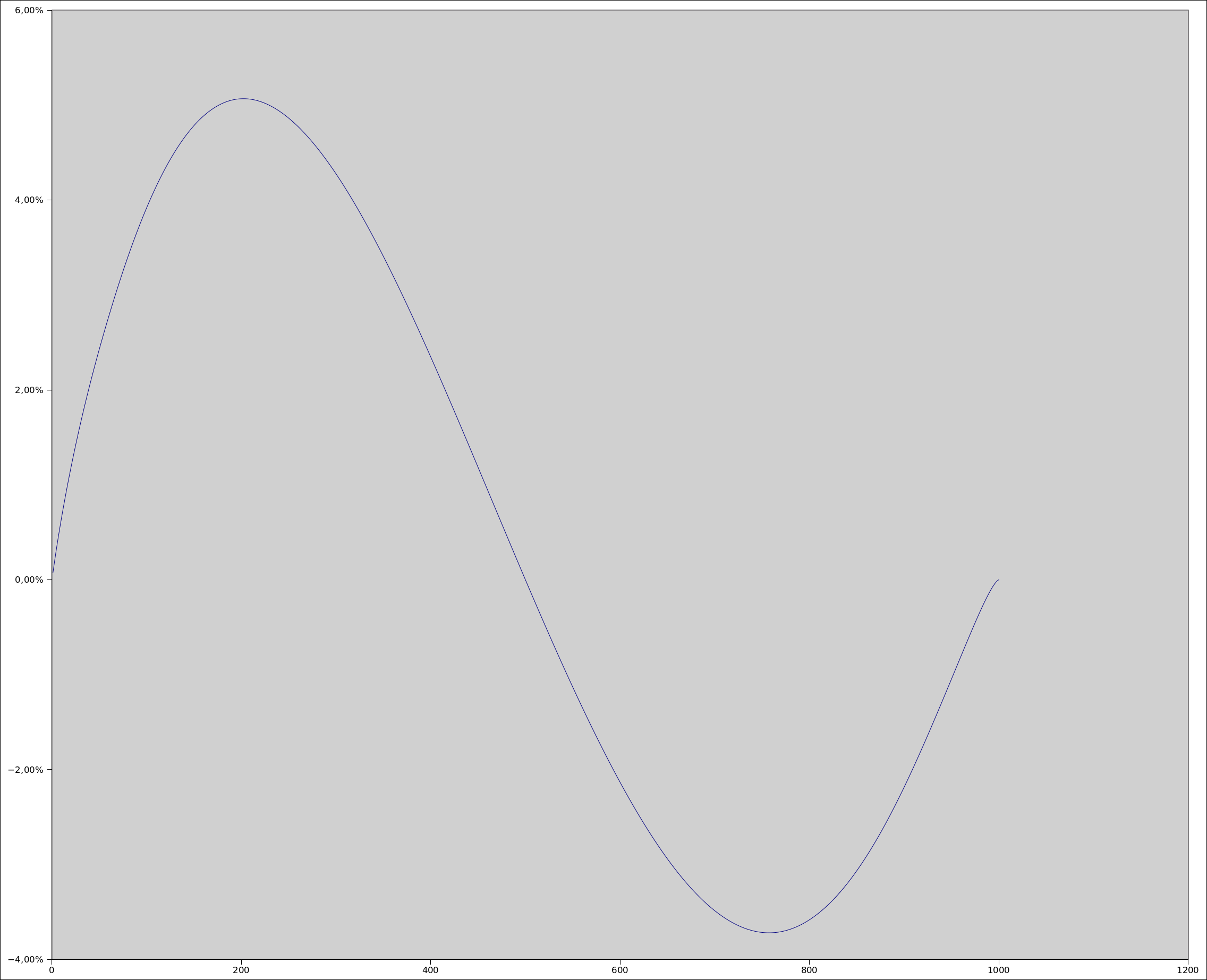

#1882379
Die Suche nach "Klöpperboden Volumen exakt" brachte mich zu matheplanet:
Volumen(R,H)= 0.1979319516*H^2*(3*R-H) *
(0.175*exp(-13.7*(H/R)^1.69)+1) *
(0.400*exp(-40*(H/R+0.27)^2)+1) *
(-0.0140*exp(-50*(H/R+0.10)^4)+1)
aus
http://www.matheplanet.com/matheplanet/nuke/html/viewtopic.php?topic=75069
und mehr Skizzen:
http://www.matheplanet.com/matheplanet/nuke/html/viewtopic.php?topic=33837
Ich wollte es mit der Keplerfassregel und Kegelstümpfen probieren, aber
bei 0,2% "von Nichts" Genauigkeit, wie Knaaxx dort schreibt , kann man
leben.
Mit dieser Formel kann der Theadersteller eine Wertetabelle erstellen
und für die Umkehrung ein/mehrere Polynom/e suchen lassen.

ich habe mal spasseshalber die Krempe mal als kompletten Vierteltorus,
also nicht nur bis zum Übergang in den Kugelabschnitt, mit Zylinder
angenähert und in 5 Scheiben konstanter Höhendifferenz geschnitten und
diese als Fässer/Kegel betrachtet.
w ist die Dicke der Scheibe.
r_v Radius Kegel vorne //Fassboden
r_m Radius Kegel mitte // Mitte ist bei halber Weite, deshalb r_m nähen
an r_v,als r_v+1
Der fehlende Deckel ist der r_v des folgenden Kegels.
A sind die Flächen des Kreissegment f(r,Einfüllhöhe)
V = w *( A_v+4*A_m+A_v+1)/ 6 // Keppler Fassregel
Memo1
Volumen Zylinder     50265482.4574367
Volumen Vierteltorus 21833603.9045719 // Gouldin sei Dank ;-) Halbtorus/2
Volumen Gesamt       72099086.3620086
D = 1000
Volumen bei Höhe 1000.0000 ist: 72090698.33586
Kegelwerte:
h:   0.0000 r_v: 500.0000 r_m: 495.3939 w:  60.0000 V: 45931986.6556
h:  20.0000 r_v: 480.0000 r_m: 471.4143 w:  20.0000 V: 13937421.4404
h:  40.0000 r_v: 460.0000 r_m: 451.3219 w:  11.6515 V: 7442668.4329
h:  60.0000 r_v: 440.0000 r_m: 431.7807 w:   6.3281 V: 3696856.5320
h:  80.0000 r_v: 420.0000 r_m: 414.1782 w:   2.0204 V: 1081765.2751
h: 100.0000 r_v: 400.0000 r_m:   0.0000 w:   0.0000 V:   0.0000
Die Abweichung ist jetzt schon minimal 0,016%,
Bei 10 Abschnitten:
Volumen bei Höhe 1000.0000 ist: 72097964.75052
 ist Abweichung 0,00155% kleiner als 1/10<1/(2^4) von 5 Abschnitten.
Spannend ist die Frage der Abweichung beim Einfüllen nur im Bereich der
Krempe, die ich nur abgeschätzt habe, in der Annahme die Rechnnug war
richtig, wenn das Gesamtvolumen stimmt ;-) . Also 5120 Scheiben sei die
Referenz.
[code]
n  Anzahl Scheiben
 5  Volumen bei Höhe 100.0000 ist: 2908865.83894
10 Volumen bei Höhe 100.0000 ist: 2909309.34740
20 Volumen bei Höhe 100.0000 ist: 2909368.93762
80 Volumen bei Höhe 100.0000 ist: 2909379.07347
5120 Volumen bei Höhe 100.0000 ist: 2909379.35064[code]
Abweichung bei 5 Scheiben = 0,0176 %
Ich werde später mal die Kugelkalotte hinzufügen.
#1883947
anbei eine Textdatei für einen Klöpperboden mit da= 1000 und ri = 100
und ra= 1000.
Volumen Zylinder     55590298.4107591
Volumen Vierteltorus 10454160.3797785
Volumen TorusZyl Ges 66044458.7905376
Höhe    Kalotte      104.193583522383
Volumen Kalotte      32921536.3275458
Volumen Gesamt       98965995.1180833
genähert  1000.000;  98965995.118
Das rechnet verflucht lange (12 Sekunden oder so) , aber die Abweichung
ist nahe 0.
Das braucht man ja einmal im Leben...
Die lange Kolonne ist Höhe; Volumen in (Einheit von da)^3.
Beim Umwandeln in csv hat mit openoffice die . zu Tausender Zeichen
erklärt :-(

#1885111
ich hab mal die Abweichung eines Ersatzzylinders in Bezug zum
Gesamtvolumen des Klepperbodens gesetzt.
Zwar ist die relative Abweichung der beiden zu Beginn 1400 %, aber wie
Knaaxx schon sagte viel von Nichts ist auch Nichts, und erst ab h= 4??
mm unter 2%.
Aber in Bezug auf die Gesamtmenge sind es nur 5.08 % maximal.Also
maximal 5 Liter bei 99 Liter Gesamtvolumen falsch.
Wenn es denn so extrem genau sein soll, läßt sich vielleicht die Kurve
der Abweichungen gut interpolieren ( sieht ja sehr nach x^3 aus) und man
addiert Messfehler*Gesamtvolumen zur Rechnung.
#1886263
beider letzten Datei habe ich falsche Spalten in Beziehung gesetzt :-(
Aber ich hatte jetzt eine simple Idee.
Bei einem liegenden Tank berechne ich jetzt einfach den Kloepperboden
als Ersatzzylinder und somit als zusätzliche Länge des Tankes.
Wunderbarerweise lässt sich die Berechnung dieser Breite mit nur wenigen
kubischen splines vollführen.
d_a = 1000, r_1 = 100 , Hohe normiert auf [0..1]
b0= 690 , b2 auch ?, vergessen
x aus [0; 0,25]
S0(x) = -198,215085714286x^3 + 345x^2 + 5,047642857143x
x aus [0,25; 0,5]
S1(x) = -261,782171428572(x-0,25)^3 + 196,338685714286(x-0,25)^2 + 140,382314285714(x-0,25) + 19,7273
      = -261,782171428572x^3 + 392,675314285715x^2 - 6,871185714286x + 0,993235714286
x aus [0,5; 0,75]
S2(x) = -261,792228571428(x-0,5)^3 + 0,002057142857(x-0,5)^2 + 189,4675(x-0,5) + 63,0037
      = -261,792228571428x^3 + 392,690399999999x^2 - 6,878728571428x + 0,994492857143
x aus [0,75; 1]
S3(x) = -198,210514285715(x-0,75)^3 - 196,342114285714(x-0,75)^2 + 140,382485714286(x-0,75) + 106,2802
      = -198,210514285715x^3 + 249,631542857144x^2 + 100,415414285713x - 25,829042857143
Die maximale Abweichung ist dann 0,06% vom Gesamtvolumen, also 0,06 l
bei 100 Litern, also 3 Schnapsglas, klassiche Einheit ;-)
Lange Rede keinen Sinn: Diese Rechnung packt wohl jeder Mikrocontroller,
mit ein bisschen Platz für Fliesskommaberechnungen hat.
Arccos, bei Berechnung des Kreissegmentes, ist wohl eher ein Problem.
Gast #1886338
Warum so kompliziert? Bei uns ist doch alles genormt.
DIN 28013 Geometriedaten für gewölbte Böden.
That's it.
Klöpperform :
Außendurchmesser Da
Wanddicke s
Volumen 0,1*(Da-2*s)^3
Oberfläche 0,99*Da^2
Radius Krempe 0,1*Da
Höhe 0,1935*Da+0,545*s
Radius Kalotte Da
zyl. Bordhöhe > 3,5*s
Korbbogenform :
Volumen 0,1298*(Da-2*s)^3
Oberfläche 1,08*Da^2
Radius Krempe 0,154*Da
Höhe 0,255*Da+0,365*s
Radius Kalotte 0,8*Da
zyl. Bordhöhe > 3,0*s

Die Rechnung reduziert sich auf:
Druck-> Höhe
Höhe->Fläche Kreissegment im Zylinder
Höhe->Klöpperboden- Ersatzzylinderlänge
Volumen = (Länge Zylinder+2*Klöpperboden- Ersatzzylinderlänge)*Fläche
Kreissegment
Und fertig ist.

Gast #1908359
/*Eingangswert
h = ' Füllstand
/* Systemkonstanten
Da = 'Außendurchmesser
s = 'Nennwanddicke
/* Volumenberechnung
r = Da / 10
L = WURZEL(65*r^2+8*r*s-s^2)
ha = Da - L ' Hoehe des Klöpperbodens
hb = ha - L / 9  ' Höhe des Kugelradius
hc = L / 9 ' Höhe des Torusbereichs
WENN  ( h >= hb )  DANN  ( h1= hb ) SONST ( h1 = h )  '  Füllstand h1 im Kugelbereich
WENN ( ( h > hb )   UND ( h < ha) )  DANN ( h2 = h - hb ) SONST ( WENN ( h > ha ) DANN (h2= hc) SONST ( h2 = 0 ) ) ' Füllhöhe h2 im Torusbereich
WENN ( h > ha ) DANN ( h3 =  h - ha ) SONST ( h3 =  0 ) ' Füllhöhe h3 im zylindrischen Bereich
V1 = ( -1/3 * h1^3 + Da * h1^2 ) * PI() ' Volumen im Kugelbereich
T1 = -hc * WURZEL( r^2 - hc^2 )+ r^2 * ARCSIN( -hc / r )
T2 = ( h2 -hc ) * WURZEL( r^2 - ( h2 - hc )^2 )+ r^2 * ARCSIN( ( h2 -hc ) / r )
V2 = (-1/3 * h2^3 + hc * h2^2 + ( r^2 - hc^2 + ( 4 * r - s )^2 ) * h2 + ( 4 * r - s ) * (T2-T1) )*PI() ' Volumen im Torusbereich
V3 = ( Da / 2 - s )^2 * h3 * PI()
/* Ausgangswert
V=V1+V2+V3 ' Gesamtvolumen

ich habe mal dein Beispiel vom 05.10.2010 17:05 hergenommen.
Wenn ich es richtig verstanden habe, berechnest du bis Füllhöhe 1000
beim stehenden Fass.
Ich berechente hier:
Volumen Kugelkalotte: 32921536
Volumen Torus       : 66044459
Volumen Zylinder    : 633208243
Volumen Gesamt      : 732174238
Mein CAD-System sagt : VOLUMEN =  7.3217424e+08  MM^3
Irgendwo gibt es ja Ähnlichkeiten zu deinen Werten, aber im Endergebnis

Das liegende Fass hat etwas gedauert.. aber jetzt auch dazu ein
Excel-File.
Der zylindrische und spherische Bereich wird genau berechnet.
Den Torusbereich berechne ich als Kegelabschnitt und nähere den Rest
durch eine Rotation an.
Die Formeln sind noch nicht optimiert.
Abweichung für einen Klöpperboden mit 1000 mm Innendurchmesser (ca. 50
Liter) beträgt - wenn ich mich nicht irre - max. ca. 0,008 Liter.
Gast #1987397
Noch ein kleiner Nachtrag.
In meinem Excelblatt für das liegende Fass hat sich ein kleiner Fehler
eingeschlichen. In der Formel für T1 kommt in der Formel der Ausdruck:
WENN((C17-C23)=0;0;LN((C17-C23)))
vor. Hier sollte <=0 stehen, also:
WENN((C17-C23)<=0;0;LN((C17-C23)))
Um dies zu ändern muss der Blattschutz aufgehoben werden (wie bei den
anderen Blättern auch, ist hierfür KEIN Passwort vergeben)
Für die Microcontrolleranwendung würde ich evtl. die Kurve bis zur
hälftigen Füllung mit einer Potenzfunktion 5ter Ordnung mit Schnittpunkt
in 0;0 annähern lassen und dem MC die zugehörigen Parameter übergeben.
(Das Excelblatt zeigt eine Potenzfunktion 3ter Ordnung über das ganze
Fass)
Dazu wäre dann noch das Gesamtvolumen des Fasses erforderlich.
So könnte man, wenn die Füllhöhe mehr als die Hälfte beträgt mit Hilfe
der Potenzfunktion das nicht gefüllte Volumen berechnen und vom
Gesamtvolumen subtrahieren lassen.
Für das gegebene Beispielfass dürfte der max. Fehler dann bei etwa 2
Litern liegen. Ein Fehler in der Messung der Füllhöge von 0,5 mm kann
hier z.B. eine ähnlich große Abweichung bedeuten.

Gast #2119203
Hallo Frank,
ja, ich hätte das vielleicht allgemeiner Fassen :) sollen, dacht ich mir
im Nachhinein auch.
Zum liegenden Fass kannst du hier
[[http://www.emath.de/Mathe-Board/messages/10/29155.html?1293131324]]
etwas finden.
T1 und T2 sind dabei, soweit ich mich erinnere Abschnitte eines geraden
Kreiskegels. (ich hab ja versucht das einigermassen zu kommentieren)
Da ich, wie gesagt, den Torusbereich zunächst als Kegelstumpf betrachte,
muss ich je nach Füllhöhe Abschnitte des Kegelstumpfes berechnen.
Sobald nämlich die Füllhöhe so ist, dass der kleine Durchmesser meines
Kegelstumpfes erreicht wird, genügt ja die Berechnung eines
Kegelabschnittes nicht mehr, ich würde zu viel Volumen erhalten.
Ich berechne also den Abschnitt des Kegelstumpfes, indem ich
zunächst den Abschnitt eines Kegels berechne, dessen Grundfläche der
große Durchmesser des Kegelstumpfes ist, und subtrahiere dann den
Abschnitt des Kegels dessen Grundfläche der kleine Durchmesser des
Kegelstumpfes ist.
aäh uh..weiss jetzt nicht, ob das damit jetzt klar wird.
Soll ich ein Bild dazu machen?
Wenn es um das stehende Fass geht, da gibt es halt Rotationsintegrale
und da muss man Obergrenze minus Untergrenze rechnen, wie das halt so
bei Integralen ist. Ich hab mir irgendwo ein Blatt gemacht mit den
Formeln. Soll ich das mal suchen und hier rein stellen?

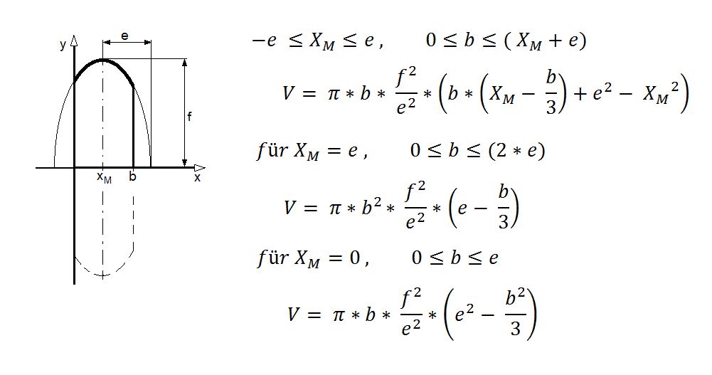

Gast #2123050
Diese Formel kannst du vielleicht für einen elliptischen Boden
verwenden.
Dazu positionierst du die Ellipse mit den Halbachsen e und f über den
Mittenabstand Xm.
Die Formeln liefern dann das Volumen des Rotationskörpers zwischen 0 und
b.
(wenn ich mich nicht irre)

Nun, das ist noch relativ einfach.
Definitionsgemäß gilt beim Klöpperboden:
r = Da/10
bzw. Da = 10*r
Der Innendurchmesser:
Di = Da - 2 * s
bzw. Di = 10  r - 2  s
bzw. der Abstand (nenne das hier mal k) des Mittelpunktes von r von der
Achse des Fasses:
k = (Di - 2 * r)/2  bzw.
k = (10  r - 2  s - 2 * r) / 2
k = 4 * r - s
Die Länge der Kathede L des rechtwinkligen Dreiecks mit der Hypotenuse
der Länge 9*r als Verbindungslinie der Mittelpunkte beider Bodenradien
und der zweiten Kathete k erhalten wir mit Hilfe des Satzes von
Pythagoras:
L^2 = (9*r)^2 - (4*r-s)^2
L^2 = 81*r^2 - (16*r^2 - 8*r*s + s^2)
L^2 = 81*r^2 - 16*r^2 + 8*r*s - s^2
L^2 = 65*r^2 + 8*r*s - s^2
L = Wurzel(65*r^2 + 8*r*s - s^2)
Ausführlicher geht es kaum. Bild hast du ja.

Gast #2243151
Ich seh grad, ich glaub, ich hab L falsch interpretiert - das passt in
der Zeichnung so gut zum Anfang der Klöpperteile sowohl oben als auch
unten - aber es ist der Mittelpunkt des großen Radius gemeint, richtig?
Gast #2243249

Gast #2244027

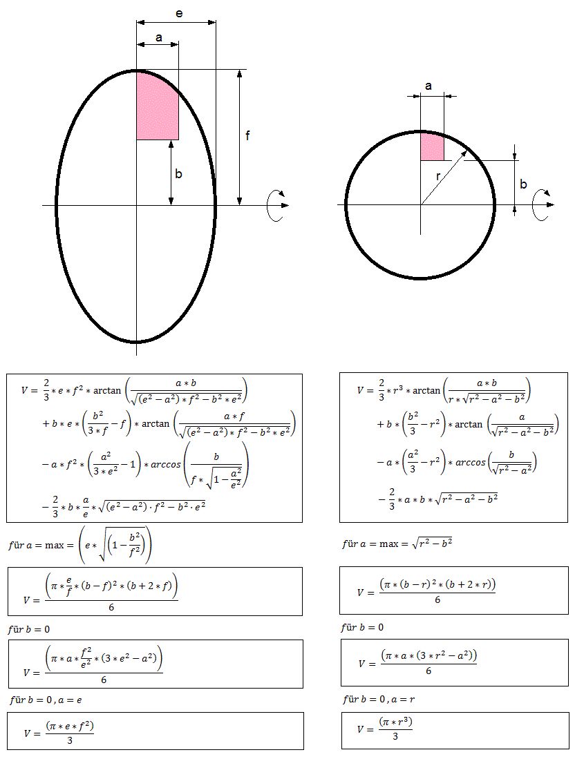

da wendest du strikt die Formel hier
Beitrag "Re: Jemand aus der Industrie hier? - Klöpperboden berechnen."
an.
Statt
arctan( (xm - b) / Wurzel( r^2 -(b - xm)^2 ) )
kannst du getrost:
arcsin( (xm - b) / r )
schreiben, bzw. analog
arcsin( (xm - a) / r )
hier setzt du ein:
die Geometriedaten, also Mittelpunktsabstände
xm = hc
ym = 4r - s
Radius
r = r
und den Integrationsbereich
a=0
b=h2 (Füllhöhe im Torusbereich)
und bekommst dann sowas:
pi * (
 -h2^3/3 + h2^2*hc + h2*(r^2 - hc^2 + (-4*r + s)^2) +
 (4*r - s)*((h2-hc)*Wurzel(r^2-(h2-hc)^2)+r^2*arcsin((h2-hc)/r)) -
 (4*r - s)*(   -hc *Wurzel(r^2 - hc^2   )+r^2*arcsin(   -hc /r))
Gast #2245390
Sorry, vllt. stelle ich mich etwas dumm an, aber ich bekomme es nicht
hin.
In der angehängten Grafik habe ich ja den grün-markierten Teil, welcher
sich abhängig von der Höhe auf den Rotationskörper auswirkt.
Kann mir da vielleicht mal einer helfen, wie ich das Integral aufstelle
und um die Achse rotieren lasse?
Gast #2245628
Bester Gerald,
mal ganz unabhängig davon für welche Facharbeit oder sonstiges Werk du
meine Arbeit als deine verkaufen möchtest, du solltest dafür jedenfalls
doch ein klein wenig mehr Hirnschmalz investieren.
("Copy-Paste-Forwarder" gibt es schon zu viele)
Das Volumen eines Rotationskörpers erhältst du zum Beispiel (wie in dem
von mir angegebenen Link gezeigt) durch die Rotation einer Funktion um
die X-Achse.
Es gilt bei Rotation um die X-Achse : V = pi * Integral[a;b]( (f(x))^2 )
dx
(Das berechnete Volumen gilt also für einen Körper, dessen
Rotationsachse die X-achse und dessen Aussenform durch f(x) beschrieben
wird.)
Unverständlich ist mir daher, dass du zwar von einem Torus schreibst,
dann aber ein Bild einer Kugelkappe zeigst. Der Torus ist jedoch dadurch
gekennzeichnet, dass das Zentrum der äußeren Abrundung "des Wulstes"
nicht mit der Rotationsachse des Körpers zusammenfällt.
Die Funktion f(x) lautet für den oberhalb des Kreismittelpunktes (ym)
liegenden Teil eines Kreises:
f(x) = ym + wurzel( r^2 - (x - xm)^2 )
(hatte ich ebenfalls verlinkt)
wobei xm und ym die Koordinaten des Kreismittelpunktes darstellen.
Skizze dort, wo auch die Formel zu finden ist.
Aus
 V = pi * Integral[a;b]( (f(x))^2 ) dx
und
ergibt sich:
 V = pi * Integral[a;b]( ( ym + wurzel( r^2 - (x - xm)^2 ) )^2 ) dx
Gleich vorweg, das Ausmultiplizieren dieser Formel oder gar dessen
Integration erkläre ich dir NICHT.
Gast #2245942
Nochwas, da du scheinbar bei "Torus" an sowas wie einen Donat denkst.
Um dessen Volumen mit der gegebenen Formel zu berechnen, müsstet du
diese Formel zweimal verwenden, quasi zur Berechnung des Volumens einer
Scheibe mit einer Wölbung nach aussen und dann zur Berechung des
Volumens einer Scheibe mit einer Wölbung nach innen, die dann
voneinander zu subtrahieren wären.
Für Wölbung nach innen muss (gemäß Abbildung) lediglich ym negativ
angesetzt werden.
Die Formel vereinfacht sich für einen Donat, Fahrradschlauch,
Runddichtung oder ähnliches (angenommen es wäre ideal rund) dann einfach
zu
V = 2 * pi^2 * r^2 * ym
aber das wollten wir hier ja nicht wissen.
Es ging vielmehr nur um das Volumen einer Scheibe, die außen durch eine
radiusförmige Wölbung begrenzt wird.
Gast #2247339

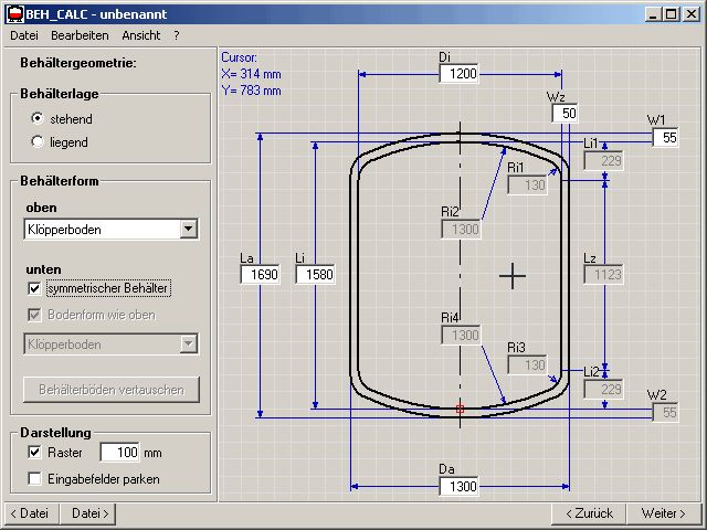

Ableitung für stehende Behälter mit beliebig abgerundeten Böden habe ich
hergeleitet. Bei liegenden Behältern habe ich bisher keine geschlossene
Formel entwickelt. Hier liegt ein Kreissegment vor, welches abhängig von
Füllstand und Länge integriert werden muß. Das müßte auf jeden Fall
numerisch gehen. Ich habe vor etlichen Jahren mal damit begonnen ein
Behälterberechnungsprogramm (damals noch VB4) für verschieden geformte
Böden zu erstellen. Mit genauer maßstabsgerechter Darstellung des
Behälters und den zugehörigen Kurven auf Bildschirm und Drucker. Aus
Mangel an Zeit liegt das Ganze schon seit mind. 7-8 Jahren irgendwo zu
hause herum. So richtig fertig geworden ist das Projekt also nicht.
Liegende Behälter sind aber auch mein Problem gewesen, also habe ich
mich vorhin wohl zu weit aus dem Fenster gelehnt. Da ich aber hier sehe,
daß Interesse vorhanden ist, werde ich mich demnächst mit liegenden
Behältern beschäftigen. Grüße Jörg

lest ihr beiden eigentlich, was hier so alles steht?
Hier
habe ich z.B. die Formeln für Abschnitte einer Kugelkappe beschrieben.
Den "Torusbereich" hatte ich wesentlich durch einen Kegelstumpf ersetzt.
Hier
findet sich ein Link wo gezeigt wird, wie das Volumen eines
Kegelabschnitts, ergo auch das Volumen eines Kegelstumpfes berechnet
werden kann.
Was vom Torus übrig bleibt, hatte ich z.B. durch eine Rotation
angenähert.
Dazu wäre es notwendig gewesen den Schwerpunkt des zu rotierenden
Kreisabschnittes und mit dessen Hilfe den erforderlichen Rotationswinkel
zu bestimmen. So genau hab ich das nun nicht genommen.
Man bedenke, dass das Volumen in diesem Bereich ohnehin gering ist (ca.
2% des Gesamtvolumens).
Alternativ könnte man z.B. auch mehrere Kegelstumpfabschnitte zur
Annäherung des "Torusbereichs" verwenden.
Angenommen das fragliche Volumen kann so mit einer Abweichung von 1%
angenähert werden, dann wäre der Gesammtfehler irgendwo bei 0,02%
Damit sollte also das Volumen hinreichend genau beschrieben werden
können.
Fertigungsungenauigkeiten lagebedingte Abweichungen und Fehler bei der
Füllstandsmessung dürften weit größer sein.
Nummerisch richtig scheint mir die "Tabelle aus dem Afflerbach Katalog"
jedenfalls auch nicht zu sein (Beispielsweise sollte die Differez der
Werte oberhalb der Mitte symmetrisch zu den Werten unterhalb der Mitte
sein, sind es aber nicht. z.B. Volumenanteil bei 100% abzüglich
Volumenanteil bei 49% ungleich Volumenanteil bei 51%, bzw. 100 - 48.33 =
51.67 also ungleich 51.35).
Offenbar tut es die Tabelle trotzdem für gewisse Zwecke.

Gast #2468028
Hallo Ferdinand,
jane, schon klar, wenn man das alles für z.B. Korbbogenböden oder
elliptische Böden heranziehen möchte, dann hängt man ja auch schon fest,
wenn man nicht weiss, inwieweit man die Formeln verändern muss.
Es gibt andererseits auch Räder, die man nicht jedesmal neu erfinden
muss.
Die Formel für den Abschnitt am geraden Kreiskegel hab ich z.B. auch nur
irgendwo gefunden und hier angewandt.
Hier nochmal, wie ich das im Einzelnen gelöst habe(siehe Abb.)
Zylindrischer Bereich (gelb):
 Kreisabschnitt * Länge
shperischer Bereich (grün):
 mit den Formeln hier:
 Da muss man sich das Bild wieder um 90° gereht vorstellen, damit
 es zur Lage des Fasses passt.
 Man berechnet zunächst das Volumen des spherischen Bereichs
 (Formel für a = max.) und berechnet dann mit der allgemeinen Formel
 das Volumen des ungefüllten Bereichs und subtrahiert es davon.
Abschnitt eines Kegelstumpfes (blau)
 Wie im Bild rechts gezeigt, kann der Abschnitt eines
 Kegelstumpfes über die Subtraktion zweier Kegelabschnitte
 berechnet werden.
 Der gerade Kreiskegel habe r als Grundkreisradius und h als Höhe.
Sei a der Abstand der Schnittebene von der Kegelachse, dann hat das Volumen
des Kegelabschnittes den Wert:
V = h/(6*r) *(Pi * r^3 - 4*a*r*Wurzel(r^2 - a^2) - 2*r^3*arcsin(a/r) + 2*a^3*(ln(r+Wurzel(r^2 - a^2))-ln(a)) )
Rotation des Kreisabschnittes (pink):
 Da hab ich grob den Schwerpunkt das Kreisabschnittes bestimmt und mit
 dessen Hilfe einen Rotationswinkel bestimmt (siehe Abb.)
 Da hab ich dann wieder die Rotationsformeln hier
 benutzt und den inneren Kegelstumpf mit gleichem Anteil wieder
subtrahiert.
 Das Bild zeigt, wie sich das in etwa auf die Volumensberechnung
auswirkt.
All das steht aber im Grunde schon hier.
Gast #2482751
Zum liegenden Fass noch ein paar Hinweise.
Die Lösung für den Torusbereich, wie ich sie oben dargestellt hatte, ist
entstanden, weil irgendwo in diesem Thread bzw. unter einem verlinkten
Beitrag dieser Gedanke zunächst geäußert, dann aber wohl verworfen
wurde.
Ich wollte einfach sehen, ob sich damit nicht doch etwas machen liese.
Wenn es um Genauigkeit gegangen wäre, dann hätte ich wohl eher einen
anderen Weg gewählt.
Da wäre beispielsweise die Möglichkeit mehrere Teilabschnitte in Form
eines Kegelstumpfabschnitts zu berechnen, wie ich das bereits
geschrieben hatte.
Eine noch bessere Näherung liese sich vermutlich durch Abschnitte an

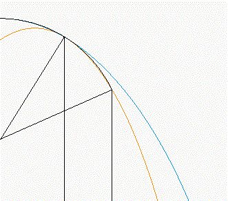

Scheiben von Ellipsoiden erreichen. Im Bild zeige ich beispielhaft, wie
die Näherung des Torusbereichs durch zwei Ellipsen gelingen könnte, so
dass unter Verwendung der Formeln hier
abschnittsweise eine Volumensberechnung möglich wäre.
Die Berechnung wäre damit vermutlich etwas umfangreicher.
Vorkauen will ich diese Lösung hier nicht, zumal ich mit gewölbten Böden
oder Behältern im Grunde überhaupt nichts zu tun habe.
/Dibblinsch
woe at swin.de

So, und nun, nach all der komplizierten Rechnerei auch noch eine
Vereinfachung bei Klöpperböden (liegendes Fass), die jenen helfen mag,
die bislang Tabellen ala Afflerbach verwendet haben, oder wo die
Genauigkeitsanforderungen nicht übermäßig hoch sind.
Vt ~ (0,03 - 0,0002 * Hf) * Hf^2 * (0,1 * Di)^3
Vt : Teilvolumen in Liter (eines Bodens ohne zyl. Anteil)
Di : lichter Durchmesser in dm
Hf : Füllhöhe in % von Di
Der Vorteil wäre hier, dass die Funktion symmetrisch ist.
D.h. wenn ich vom Wert bei 100% Füllhöhe den Wert bei 10% Füllhöhe
subtrahiere, dann erhalte ich den gleichen Wert, wie wenn ich mit 90%
Füllhöhe rechne. Das ist ja, wie bereits festgestellt, bei der
afflerbach'schen Tabelle nicht unbedingt der Fall. Für
Mikrocontroller-Anwendungen könnte man sich damit dann auch Tabellen und
die damit erforderlichen Interpolationen sparen. Auch bei Verwendung von
Tabellen wäre damit evtl. die Ermittlung von Zwischenwerten effizienter
zu gestalten.

Gast #2496900
Keine Ahnung, ob das Ganze hier noch wen interessiert, aber ich habe
noch einmal ein paar Vergleichsrechnungen für das liegende Fass
durchgeführt.
Ich stelle fest:
Mit der Variante hier:
(Näherung des Torusbereichs durch Kegelstumpf und Rotation eines
Kreissegmentes)
war ich bei einem Klöpperboden mit 1000mm Innendurchmesser (ca.
100Liter) bei einer Abweichung bis 0.008 Litern gelandet. (ca. halbes
Schnapsglas oder ein holländischer Vingerhoet (=0.01 Liter, Mein
Fingerhut hat nur 0.003 l :) )
Beitrag "Re: Klöpperboden berechnen"
(Nährung des Torusbereichs durch Abschnitte an Scheiben von Ellipsoiden)
hat sich beim gleichen Boden eine Abweichung von 0,014 Litern ergeben.
Das wäre also ungenauer gewesen als obige Methode, obgleich ich höhere
Genauigkeit erwartet hatte.
Das liegt nun daran, dass da noch eine "kleine Schwäche" bei der
Ellipsenanpassung vorliegt. Behebt man die, dann wird es besser.
Ich habe nach der Korrektur eine Abweichung bis ca. 0,003 Litern
erreicht. (also meinen Fingerhut voll :) )
Die letzte Variante über die simple Formel hier:
brachte mit Hilfe eines Korrekturfaktors k
k = (Volumen bei 100% Füllung nach exakter Berechnung) / (Volumen bei
100% Füllung nach der simplen Formel)
eine Abweichnung bis ca. 0.18 Liter. Das ist dann auch nicht soo
schlecht für die doch seeehr einfache Berechnung, nichtwahr?
/Dibblinsch
Gast #2502999
Zu den verschiedenen Berechnungen auch noch ein paar Kurven.
Oberes und unteres Diagramm:
Rot: Annährung des Torusbereichs mit Kegelstumpf und Rotation eines
Kreisabschnittes
Blau: Annährung des Torusbereichs mit Ellipsoiden (korrigierte Fassung,
nicht hochgeladen)
Unteres Diagramm:
Grün: Einfache Formel
(Vergleich jeweils gegen die nummerische Integration von Horst Hahn mit
R=1000 und r=100)
Für die Tabelle "nach Afflerbach-Katalog" hab ich auch mal Abweichungen
gerechnet, aber die zeig ich lieber nicht.

#2782719
Du hast also das komplette Volumen gegeben und möchtest nun die Länge l
zwischen den Klöpperböden wissen.
Dazu brauchst Du doch nur den Inhalt zweier Klöpperböden abziehen und
das Restvolumen durch den Kreisquerschnitt des Zylinders teilen.
Eine kleine Skizze wäre hilfreich :-)

Gast #2783000
Hallo Horst Hahn,
Ich habe mal das Bild hochgeladen, welches hier glaube ich auch schon
verbreitet wurde.
Deine Annahme stimmt, ich habe einen vorgegeben Durchmesser sowohl beim
liegenden als auch beim stehenden Behälter und ein vorgegebens Volumen,
das sich aber je nach Kunde ändert.
Und daraus möchte ich jetzt für beide Behältervariationen die Länge bzw.
Höhe berechnen.
Deinen Ansatz habe ich leider nicht verstanden. Danke trotzdem.
Grüße

#2783169
Du willst also die
Füllhöhe hf = f(Füllvolumen,Tankgröße,Tanklage)
die Formel von Dibblisch für den liegenden Tank ist:
Vf ~= (0,03 - 0,0002 * hf) * hf² * (0,1 * Di)³
Wichtig, wie dort ausdrücklich geschrieben, bezieht sich diese Formel
rein auf den Klöpperboden ohne den zylindrischen Teil des Tanks.
Das Volumen Vz des zylindrischen Teils ist mit Innenradius r und Länge L
Vz =r²*acos((r-hf)/r)-(r-hf)*sqrt(r²-(r-hf)²))*L
Warum nicht einfach eine die Exceltabelle nehmen und hf händisch ändern.
Eine Formel aufzustellen dauert wohl länger, als 100 Tanks so zu
berechnen...

Gast #2789489
Ach, und Helden gibt es..
Erst mal ein Bild posten das "glaub ich" schon verbreitet wurde.
Ein Bild, das eindeutig aus meinem Excel-File stammt und nur leicht
modifiziert wurde.
Dome_ schrieb:
> Hallo Horst Hahn,
> verbreitet wurde.
Und später wird das dann auch gleich noch das Eigentum des Helden: "In
meiner Skizze".
Dome_ schrieb:
> In meiner Skizze war das das Formelzeichen B. Nach dieser unbekannten
> Größe möchte ich die Berechnung aufstellen.
Wir wollen doch mal festhalten, dass das im wesentlichen meine Skizze
ist.
Spenden bitte ans SOS-Kinderdöfer :D
Gast #2790663
@Frank,
Wie ich das beim liegenden Fass mache, hab ich ja schon mal ausführlich
erklärt, zumindest für die Variante, wo ich den Torusbereich mittels
Abschnitt eines Kegelstumpfes angenähert habe.
Mit den Ellipsoiden, das will ich jetzt hier nicht detailiert erklären.
Ich denke auch nicht, dass darin dein Verständnisproblem liegt.
Das Prinzip ist einfach generell, dass ich mir das Ding aus kleinen
Stücken zusammen setze. Manchmal muss ich, weil meine Formeln das nicht
anders hergeben, auch die Stückchen erst zurecht schneiden.
Ich habe das beim Abschnitt am Kegelstumpf
gezeigt, dass ich erst einen großen Abschnitt berechne und davon wieder
einen Teil abziehe.
Ähnlich läuft es bei der Kugelkappe.
Da kann ich, wenn ich das Volumen des gelben Bereichs wissen will mit
den Formeln
auch nur das Volumen des rosaroten und gelben Bereiches gemeinsam
berechnen und anschliessend muss ich dann halt das Volumen des rosaroten
Bereichs wieder subtrahieren und voila.
Um die Stückelei in erträglichem Maß zu halten berechne ich, wenn das
Fass mehr als bis zur Hälfte gefüllt ist, auch nur das ungefüllte
Volumen und subtrahiere das dann vom Gesamtvolumen. Gut, ist natürlich
auch wieder ne Stückelei.
Ist aber auch egal. Formeln sind da und du kannst dir das selbst
zusammen stückeln, wie du es gerne hättest. Du musst das nicht so machen
wie ich. Es ist also auch nicht notwendig zu verstehen, wie ich das
mache.
Elefanten isst man halt vermutlich am leichtesten, indem man sie in
Teile schneidet, sagte ich hier schon einmal. Zeit braucht es dafür
allemal.
Wenn mir meine Zeit jemand bezahlen wollte, nur für das liegende Fass,
müsst ich für das Excelblatt und den Formelkram ca. 10000 Euro
verlangen. Meine zusätzlichen Erläuterungen garnicht eingerechnet. Ja,
ok, mein Stundensatz ist ziemlich hoch.
/Dibblinsch

#2960889
Die Skizze aus Dibblinsch toller Exceltabelle:
http://www.mikrocontroller.net/attachment/151853/gewoelbter_fassboden_liegend.xls
enthält doch eine Skizze mit den Bezeichnungen für D,r,R,L,hc etc ..
Beim Klöpperboden wird doch R_Kalotte = Da_zyl und damit r_Torus =
R_Kalotte/10 vorgegeben und dann ergibt sich die Form automatisch.
Man hätte hc auch auf R_Kalotte beziehen können, aber ich vermute jetzt
mal, dass es wegen der Wandstärke s nicht so geschickt ist.Das ist jetzt
zu lange her, dass mich das interessiert hat ;-)

Gast #2961526
Ja, die Zeichnung hab ich. Klar, die Form des Klöpperbodens ergibt sich
aus den vorgebenen Größen:
R_Kalotte = Da_Zylinder
r_Torus   = R_Kalotte/10
Mir ist jetzt nur noch nicht klar wie ich aus diesen Größen die Formel
hc = r * 1/(R - r) herleite
Die berechneten Werte sind aber recht plausibel.

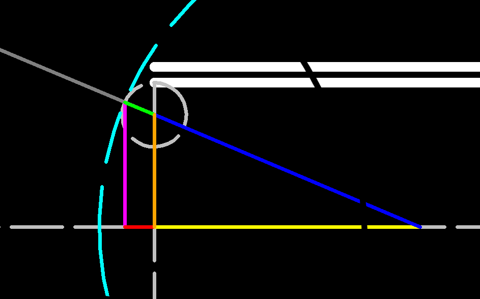

#2961675
der Threadersteller höchst persönlich?
Wozu brauchst Du eine mathematisch exakte Lösung, wobei doch in Realität
solch ein Boden nicht so exakt geformt wird, wie er hier schon berechnet
wird.
@ralf:
Brauchst Du eine Skizze für hc = L/9?
L wird doch genutzt weil R = Da, aber der Innendurchmesser des Tanks nur
Di = Da-2*s ist damit ändern sich die Winkel für den Übergang von Torus
auf Kugelkalotte.
Wenn Du die Skizze betrachtest geht es einfach um eine zentrische
Streckung
L ist gelb
R = grün+blau  //= Da = Aussenradius
0.9xR = blau
0.1*R = grün
hc = rot
rot/gelb = grün/blau
hc/L= 0.1*R/(0.9*R) = 1/9
hc = L/9
Orange = Da/2-s (Aussenradius-Wandstärke)

Spezifikation nach DIN 28011
r1 = Da
r2 = 0,1 * Da
Da = Do = D
h1 ≥ 3,5 * s
h2 = 0,1935 * Da - 0,455 * s
h3 = h1 + h2
V ≈ 0,1 * (Da-2 * s)3 ohne Bordhöhe h1
Aa ≈ 0,99 *  Da2 ohne Bordhöhe h1
Ai ≈ 0,99 * (Da - 2 * s)2 ohne Bordhöhe h1
(h: Höhe | r: Radius | Da: Außendurchmesser | s: Nennwandstärke | V:
Volumen | Aa: äussere Oberfläche | Ai: innere Oberfläche)
DIN 28011 gilt für einteilige Böden mit und ohne Schweissnaht mit
Aussendurchmesser Da ≤ 4000 mm und Nennwandstärke s ≤ 50 mm.
Toleranzen
Grenzabmasse für die innere Höhe h3
oberes Abmass: + 0.015 * Da oder 10 mm (zulässig ist jeweils der
grössere Wert)
unteres Abmass: 0[/quote]
Also mindestes für h3 minimal 10 mm Abweichung
Bei Da= 1000 mm sind es schon 1000*0,015 = 15 mm
Die Formeln beziehen sich ja nur auf den Bereich von 0,1935*Da .
Kann also im schlechtesten Fall eine Abweichung von 1+0,015/0,1935 fast
8% ergeben.
Umgerechnet entsprach doch der Klöpperboeden dem Zylinder mit h = 0,126*
Da.Bezogen auf einen längeren Tank bleibt das immer noch Pillepalle, ob
dort 8% mehr drin sind.
