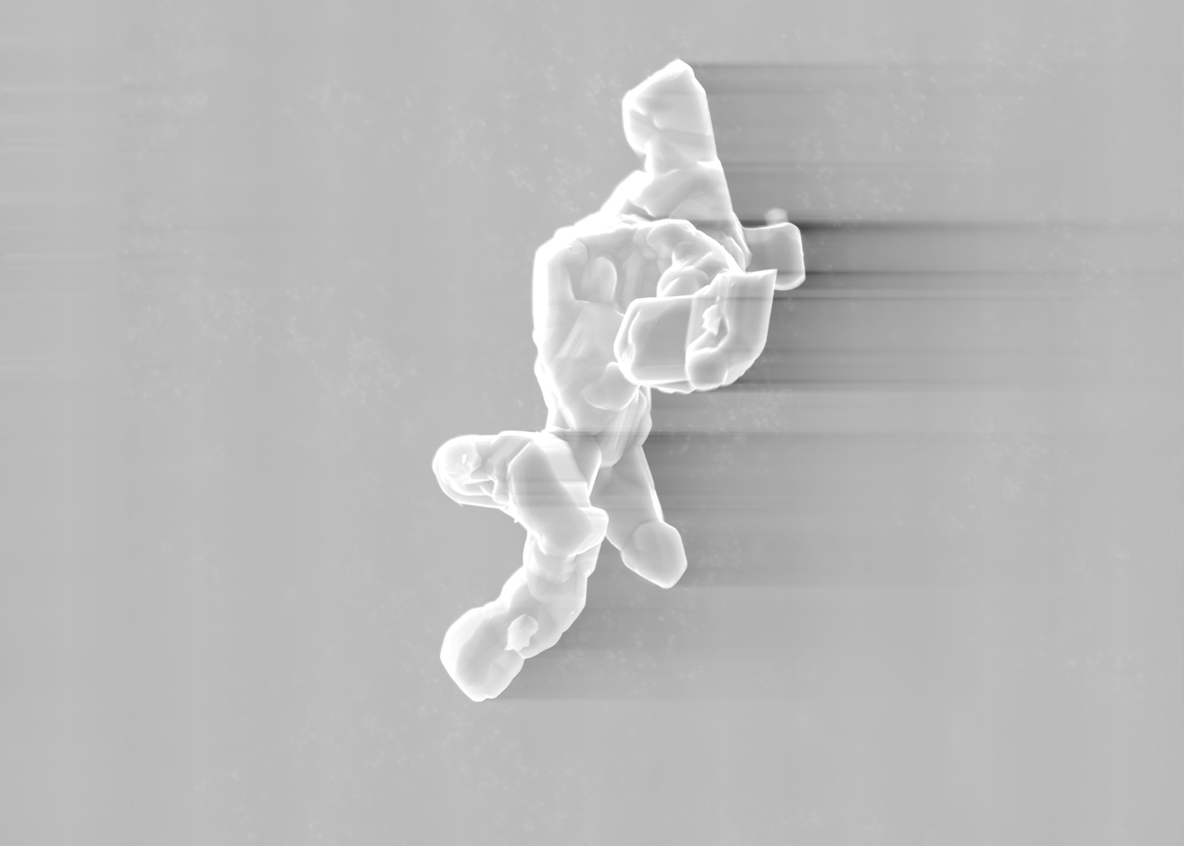

Hallo Liebe Forum-Mitglieder
Ich habe seit kurzen, durch einen glücklichen Umstand
ein Elektronenmikroskop erworben. Zeiss DSM 960.
Dieses werde ich in nächster Zeit wieder inbetrieb nehmen.
Das REM hat 2 alte Monitore, einer mit RGB-Signal der 2. mit
normales Video-Signal.
Zusetzlich hat das Rem auch eine Foto-Einheit für Polaroidaufnahmen.
Um diese Fotoeinheit geht es mir. Das zu Fotografierende Bild wird
von einer art Bildröhre zur verfügung gestellt. Dieses Bild
hat eine hohe Auflösung 1000x1000. Gibt es eine möglichkeit,
dieses Signal, das ja irgend wie in die XYZ-Röhre gelangt,
abzugreifen und digital mit einem Rechner weiter zubearbeiten?
Vielen Dank für eure Hilfe.

Was ist das denn genau für eine Röhre? So etwas in der Art wie die Image
Intensifier Teile bei Röntgen?
Ansonsten sollte es wohl einfach sein, mit dem Oszi rauszufinden, wo die
v- und h-sync Signale sowie die Intensität abgreifbar sind.

von Sunny S. (sunny_s)
Hallo Leute
das geht ja schnell hier.Super!!!
Ich habe euch mal einen E-Plan angehängt.
Vielleicht erkennt ihr eine Möglichkeit wo ich ansetzen
könnte.
In einem Forum hatte ich etwas über eine Soundkarte gelesen,
mit der das Rem-Bild Digitalisiert wurde. Leider keine genauen
angaben.Außerdem ging es um ein Altes Leica Rem.
vg Sunny

Max. Beschleunigungsspannung beträgt 30kV
Video-Signale sind vorhanden bzw. auch Video - Out.
Ich kann mir nur nicht vorstellen das ich die volle Auflösung
über diesen Ausgang erhalte.
Oder verstehe ich da was falsch, in bezug auf Zeilen und Spalten?
vg Sunny

In einem Mikroskop - Forum hat jemand mit seinem Rem Bilder von
Schmetterlingsflügel
Veröffentlicht.
Tolle Aufnahmen. Er macht das digitalisieren mit einer Soundkarte und
Schaft damit ca. 20 Bilder in der Stunde.
Wie geht das?
Vg Sunny
Whitespace schrieb:
> Eine kurze Recherche ergibt
> https://github.com/hackerfriendly/wav2tiff
> http://hackerfriendly.com/megapixel-images-from-an-analog-sem/
> und
> Youtube-Video "ToorCamp 2016 - Resurrecting a Vintage Scanning Electron
> Microscope"
Super vielen Dank.
Genau das habe ich gesucht.
Danke Danke.
Wie hast du das gefunden? Welche Stichwörter hast du benutzt?
Vg Sunny

Ich teste den ganzen Tag schon wie ich das Progamm "wav2tiff"
zum laufen bekomme.
Soweit wie ich es verstanden habe,benötigt man folgende Programme
python ( Welche version muß ich bei Win7 Prof 64bit nehmen)
dann die Softwarepakete:
numpy
scipy
scikits.audiolab
tifffile
Dann wird das Progamm gestartet (Skipt im Dos - Modus)
"wav2tiff.py --wav your_data_file.wav"
wav2tiff.py befindet sich im selben Pfad wie die Wav-Datei.
Ich habe mir die Wav-Datei Boron.wav
von der Website http://hackerfriendly.com
besorgt(um das Tool zu testen)
Ich bekomme nach ausführen des Skipts immer
folgende Fehlermeldung
-- File "C:\test\wav2tiff.py, line 76
      except Type Error, indexError:
SyntaxError:invalid syntax ---
Hat jemand einen Tipp?
Danke
Vg Sunny

Bevor ich eine Soundkarte füttern würde, würde ich erst mal ein
Oszillogramm der bisherigen Signale Syn und Bildpunkte machen um sicher
zu sein, daß überhaupt etwas ankommt. Dann Referenzfälle suchen. Evtl.
ist im Rechenwerk Halle ein kleiner Hinweis zu finden?
von Daniel B. (dbuergin)
Ich würde erstmal mit Python2 probieren. Python 3 ist noch nicht so

von Axel R. (Gast)
15.8MB, ich klick da auch noch drauf :\ hehe
StromTuner
von Axel R. (Gast)
ein männliches "mineral", höhö
Was ist das eigentlich, ein Staubkorn?
Welcher Maßstab?
StromTuner
von tomate (Gast)
Sunny S. schrieb:
BILDFORMATE?!
von Harald W. (wilhelms)
Um da eine Abschätzung machen zu können, gehört auf jede
REM-Aufnahme eigentlich ein sog. "Mü-Pfeil".
Ja das ist wohl richtig, mit dem Mü-Pfeil.
Ich muß aber nochmal sagen, das das nicht meine Aufnahme ist.
Ich habe nur die Wav-Datei von dieser Webseite
benutzt, um das Programm zu testen.
Hier mal eine Seite mit Rem Fotos die nach der Soundkarten Methode
digitalisiert wurden.Die Seite hatte mich erst auf die Idee gebracht.
http://www.mikroskopie-forum.de/index.php?topic=25699.0
oder
http://www.mikroskopie-forum.de/index.php?topic=25715.0
vg Sunny

Super! Solche Bilder haben mich immer schon fasziniert. Das müsste man
jetzt noch 3D haben, also eine zweite Aufnahme mit minimal gedrehtem
Objekt.
Was mich interessiert: Hast Du auch Bildverabrbeitung (mit dem FPGA)
gemacht?
Wie hast Du das mit USB realisiert?

So, war heute wieder am REM und habe mal eine komplette Foto-Übertragung
aufgenommen und schön parsbar als Text gespeichert. Das liegt jetzt
hier:
https://gus.tl/offen/REM_Pixel.txt
Eine Zeile ist ein Pixel. Zuerst kommt die Pixelhelligkeit, dann die
horizontale Position und dann die vertikale Position. Das Bild fängt
oben links bei 0,0 an.
Ein Pythonskript https://gus.tl/offen/rem_text_decode.py liest das .txt
ein, schreibt die Pixel in ein großes Array und speichert das dann als
unkomprimiertes .png.
https://gus.tl/offen/REM_bild.png
Da sieht man schön mehrere Raster aus schwarzen Punkten. Diese werden
nach dem eigentlichen Bild noch übertragen. Also nach dem Bild werden
noch viele Pixel mit Helligkeit Null übertragen. Ich weiß nicht was
diese Pixel noch bedeuten, sind das die Metadaten wie Vergrößerung und
so?
Viel Spaß beim rumspielen.
von Max (Gast)
Die Pixel nach dem eigentlichen Bild müssten die sog. Metadaten
(µ-Marker, Mag-Faktor, Hochspannung, Arbeitsabstand) sein, sie müssten
allerdings mit der max. Helligkeit ausgegeben werden ?
Vermutlich kann man sie so nicht erfassen und als Schrift darstellen,
bei einem Foto spielt das keine Rolle, es ist zeitlich gesehen
eine zweite Belichtung an anderer Stelle, rechter Seitestreifen des
Gesamtbildes.
Das REM hat eine RS232 worüber man mit einfachen ASCI-Befehlen
die Anwendungsdaten auslesen und bestimmt per Sofwarelösung dem Bild
hinzufügen kann.
viel Erfolg !
von Max (Gast)
Könnte es sich mit den Metadaten so verhalten:
Es handelt sich am Ende um Schrift auf dunklen Hintergrund, da sind die
meisten Pixel dunkel, wenn man davon ausgeht, dass der Scan der
Bildröhre kontinuierlich durchläuft und nur ein paar wenige Pixel hell,
welche eben
die Schrift ausmachen.
Das wäre eventuell eine Erklärung für die vielen dunklen Pixel im
Anschluss
des eigentlichen Bildes.
von Gustl B. (-gb-)
Hallo, nein, da kommen am Ende nur dunkle Pixel. Aber die Idee mit der
seriellen Schnittstelle ist gut, das werde ich mal untersuchen gehn ...

Hier mal ein paar Bilder von meiner Hummel.
Probenvorbereitung+Sputtern mit Gold
Zur Info: Die Hummel wurde von meinen Kindern
Tot aufgefunden!
Auf den Bildern sieht man einen Fühler, ein Teil vom Flügel, Pollen und
ein Fuß auf einem stück Wafer.
Besonderen Dank an Max. Der Kühler ist Top.
Vg Sunny

Was sich leider nicht wirklich verbessert hat ist die Auflösung. Ich
habe mal zwei Bilder von einem Chip angehängt (ja, mit Erlaubnis), wo
man eine Struktur sieht, die eigentlich besser aufgelöst werden sollte.
Zu sehen ist irgendein Metal-Layer, es ist ein 28nm-Chip (aber die
M-Layer haben natürlich eine größere Strukturgröße).
Resolution habe ich auf "High" erhöht, Emissionsstrom ist niedrig, HV
auf 20kV (aber auch bei 30kV verbessert es nicht merklich). Blende ist
justiert ("Wobble"-Prozedur), Blende ist auf 4. Langsameres Scannen
bringt nichts, da es ja kein Rauschen, sondern Unschärfe ist. Fokus
verändern verschlechtert das Bild nur.  Emission Mode Strahlbild ist
gefüllt, nicht hohl.
Geschätzt würde ich sagen, dass die Auflösung bei ~50..100nm liegt.
Eigentlich sollte es runter bis ~10nm gehen.
Hat jemand eine Ahnung, wie ich eingrenzen kann, woran das liegt? Mir
ist klar, dass die Bedingungen optimal sein müssen, um entsprechend
höhere Auflösungen zu erzielen, aber ich weiss nicht, welche Bedingungen
ich noch optimieren kann.
Kann ich z.B. systematisch die verschiedenen Strahl/Abbildungsfehler
charakterisieren?
Was mir noch aufgefallen ist:
 - Ich muss die Blende bei Veränderungen von irgendwelchen Parametern
eigentlich ständig (minimal) nachstellen, könnte das auf einen
nicht-zentrierten Strahl hindeuten, oder ist das normal?
 - Je nach Beschleunigungsspannung muss ich die "Gun Alignment"-Regler
teilweise bis zum Anschlag drehen, aber bei höheren Spannungen ist es
schon relativ mittig ideal (per Helligkeitstest: Auto Brightness aus,
und dann regeln bis das Bild am hellsten wird; korrespondiert auch
ungefähr mit der Mitte beim Emission Image)
 - Das Referenz-Image ist mit einem Gold-Target erstellt. Blöde Frage:
sollte ich eine ähnliche "Kugelstruktur" auch bei einem "normalen"
Goldstück (Münze, Barren) erkennen können? Da sehe ich nämlich nur ein
verschmiertes etwas, aber die Strukturen sind vermutlich auch unter
meiner aktuellen Auflösungrenze.
 - Gefühlt hat das Putzrohr eine minimale Krümmung/Schieflage. Wird das
Putzrohr noch durch die Säule in "Form gebracht", oder könnte das schon
mein Problem sein?
 - Wenn ich den "Emission Current" an den linken Anschlag drehe, sehe
ich immernoch so ca. ~30uA Emissionsstrom. Die Anleitung beschreibt
dieses Verhalten für den Fall, dass der Kathodenraum bzw. die Anode
verschmutzt ist. Wie reinige ich den am besten? Es ist "nichts zu sehen"
und das Vakuum ist ja auch gut (genug). Um was für eine Verschmutzung
geht es hier?
viele Grüße!
Felix

Hallo Felix,
sieht doch schon ganz gut aus.
Ich habe in der Zwischenzeit meine alte Konsole (DSM960) gegen
eine DSM962 Konsole mit Bivas getauscht. Die Elektronensäule ist meine
alte vom DSM 960er geblieben. Vielen Dank nochmal an Max für deine
große Hilfe bei der Inbetriebnahme.
Dank eines Eichstandards (Zinnkugeln auf Kohle oder Gold) konnte ich mal
meine Auflösung testen.
Ich schaffe mit dieser Zinnprobe und meinem Bastelaufbau der Säule
eine gute Auflösung bis 200nm (110000x) (siehe Video kurz vor dem Ende
des Filmes).
Dafür muss aber alles gut Zentriert (Kathode) und Justiert (Blende)
sein.
Ich arbeite mit Blende 3, 20Kv, ca. 80µA Emission Strom und sehr kleinem
Spot-Size (bei deiner Konsole heißt das Resolution erhöhen), WD ist 8-6
mm mit sehr langer Scan Zeit. Durch den kleinen Spot-Size ist das
Bildrauschen größer deshalb längere Scanzeit.
Meine Konsole muss noch auf die Säule eingestellt und abgeglichen
werden.
Dafür benötigt man aber ein Oszilloskop und eine bestimmte Probe im
