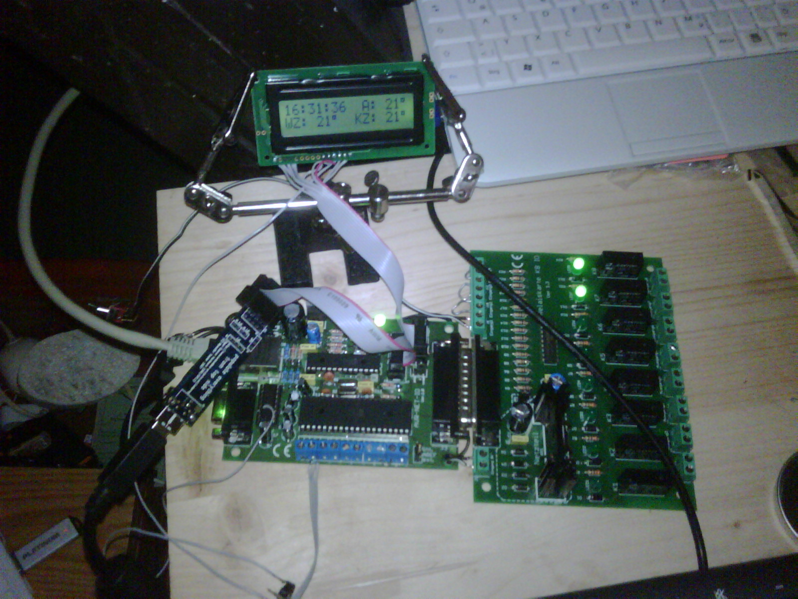

von Wolfgang (DD1WKS) (Gast)
erst einmal ein Dankeschön an alle, die diesen Thread mit Beiträgen
gefüllt haben, hier besonders RoBue und Klaus (DF8JB).
Ich habe durch die vielen Beiträge geschafft meine beiden NET-IO zum
laufen zu bringen.
Ein Board ist mit 4-Fach-LCD und 1-wire  und leicht veränderter
Weboberfläche erfolgreich im Netz: http://dd1wks.dyndns.org/ (nicht
immer online)
Das zweite Board ist mit dem Quarz für den Kamerabetrieb mit DC3840
bestückt und läuft mit der veränderten Software (Quarzfrequenz) ohne
Probleme.
Jetzt möchte ich die Kamera einbinden, was mir leider nicht gelingt.
Ich habe die Erklärungen von Klaus ( DF8JB) versucht umzusetzen und
die Änderungen im ROBue-Code vorgenommen. Leider führte das nur zu
Fehlermeldungen beim compilieren.
Hat jemand die erforderlichen Files mit funktionierender Kamera und kann
diese mir zur Verfügung stellen? Vielleicht gelingt mir dann die
Umstellung
in meinem geänderten Code.
Gruss Wolfgang

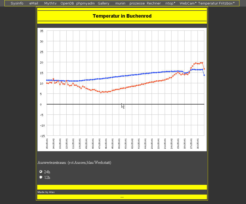

Hallo
Ich verfolge diesen Artikel nun schon eine weile und wollte nur mal
Fragen, wozu in der webpage.h bei euch "\r\n" und nicht einfach nur "\n"
steht?
Ich habe ein NET-IO basierend auf Version 1.5 RoBue laufen und logge
Temperaturen, Schalte NAS und Computer ein und aus. Habe einige Dinge
welche ich nicht benötige entfernt(LCD usw.), wie auch dieses "\r", da
ich die Daten mit meinem Linuxserver weiterverarbeite und in eine
MySql-Datenbank schreibe.
Gruß Alex

von Alex. S. (Gast)
Hallo
danke für die Antwort. Richtig mit MySql hat das überhaupt nichts zu
tun. Aber ich hole mir die Daten aus der daten.html, ;-) und dann
sollten \r\n für die Weiterverarbeitung in einem Shellscript entfernt
werden. Oder die daten.html in unix wandeln.(dos2unix) Kann ja sein das
der Windowswebserver solche Zeilenumbrüche versendet. Von einem Apache
habe ich so etwas noch nicht gesehen. (oder nicht darauf geachtet)
Gruß Alex

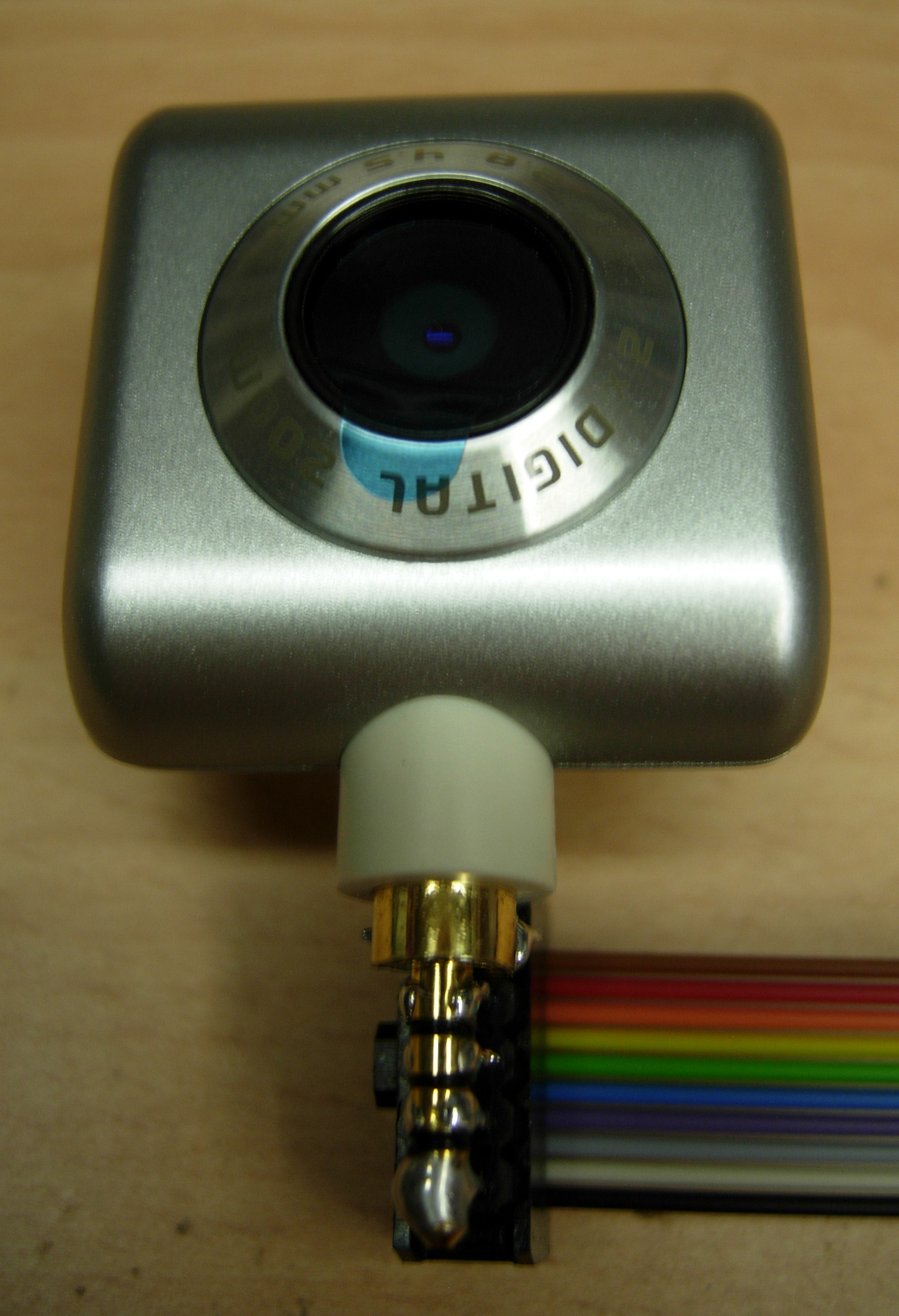

von Klaus H. (df8jb)
Thomas Mollowitz schrieb:
> Endlich habe ich die RoBue Version 1.5 wenn auch nur mit einer Kamera
> zum Laufen gebracht.
> Ich habe nun auf dem Webserver von Klaus H. (df8jb) gesehen, dass dort
> eine 2te Kamera ausgewählt werden kann. Gelesen habe ich hier im Forum
> vom Pin C_03 und dem Initialisieren der beiden Kameras.
> Aber wie werden die beiden Kameras angeschlossen und wie müsste der
> Umschaltcode aussehen?
> Leider sind dies meine ersten versuche mit einem ATMega und C.
> Könne mir trotzdem jemand helfen?
Hallo Thomas,
mehrere Cams sind von Hause aus in  Hard- und Software nicht vorgesehen;
ich finde es aber besser und viel schneller, mit zwei bis drei Cams den
gleichen Bereich abzudecken wie mit Servo und einer Cam, die
schrittweise bewegt werden muss.
Deswegen habe ich mir diese Individuallösung gestrickt.
Das Prinzip für zwei (oder mehrere) Kameras ist einfach:
vor dem Start der AVR-Hauptschleife alle TX/RX parallelschalten und mit
den entsprechenden AVR-Pins (am MAX232-Sockel) verbinden. Geht am
einfachsten per Hand, oder automatisch mit etwas Code und einem Relais;
PORTB_01 bietet sich dafür an.
Dann startet die Cam-Initialisierung (main.c), danach werden die Cams
wieder getrennt, und die gewünschte wird aufgeschaltet; auch per Hand,
oder auch mit einem Relais, das von einem der Schaltpins von PORTC
geschaltet wird.
Mit zwei Schalt-Pins kann man zwei Relais ansteuern und so vier Kameras
auswählen, usw.
Für PORTC ist alles schon zum Schalten da, ist also ohne Zusatz-Code zu
benutzen.
PORTB_03 ist noch frei, falls nicht für LCD-Backlight benutzt, und
könnte also auch zum Schalten genutzt werden, erfordert aber
zusätzlichen Code.
Ich bin auch AVR- u. C-Anfänger und schalte deshalb der Einfachheit
halber mit einem PORTC-Pin ein Rel. und damit zwei Cams.
HTH,
Gruß Klaus

von Thomas M. (mollo)
Hallo Klaus,
vielen Dank für die schnelle Antwort.
Zum Umschalten der Kameras hier noch eine Nachfrage:
Werden beide Signale (RX, TX) geschaltet oder reicht
es nur RX zu schalten?
Grüße,
Thomas
> Grüße,
> Thomas
Hi Thomas,
meine 5V-DIL-Relais (passen in 16-pol. IC-Fassung) haben 2x UM, also
habe ich beide Signale geschaltet; fand ich sauberer. Dann bekommt
jeweils nur die aktuelle Cam die Befehle vom AVR.
Es funktioniert aber auch, wenn die RX der Cams (zum MAX 232-Sockel Pin
11 = AVR Pin 15 = TXD) parallel bleiben.  Evtl. darf dann das Kabel
nicht  mehr ganz so lang sein, weil der AVR zwei Cams treiben muss. Mit
ca. 3 m 4-pol. Flachbandkabel und 4k7 von Cam-TX nach +5V klappt das bei
mir aber noch einwandfrei.
Gruß Klaus

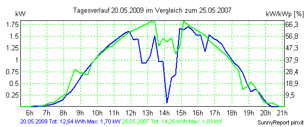

von Erba57 B. (orfix) Benutzerseite
wenn ich Eingang AD-A6 auf masse klemme wird immer noch der wert 12
angezeigt, hängt er in Luft wird 19 angezeigt.
AD-A6  12
Wieso wird hier nicht 0 angezeigt?
Da mein Wechselrichter von der Solaranlage bei Überspannung abschaltet
möchte ich die Netzspannung aufzeichnen.
Meine Schaltung:
9,4 V ~, 500mA NT mit Gleichrichter und 1000 uF, wieso hab ich hier noch
so eine große Restwelligkeit?
Spannungsteiler:
13,6 V Eingangsspannung
Spannungsabfall 1 K > 11,6 V
Eingangsspannung an A6 2,54 V
http://birne.altmuehlnet.de/hp/px5/logger/avr.php
wer kann helfen?
mfg
orfix

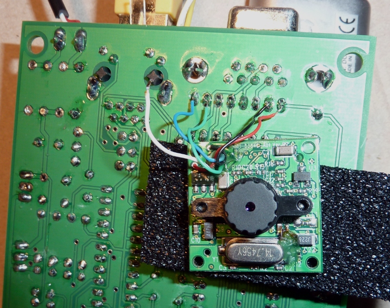

Was anderes: Du hast doch auch eine DC-3840 - HandyCam in Betrieb.
Falls Du ein langes Anschlusskabel benutzen willst (20 m getestet, evtl.
geht noch mehr):
Ich habe mal ein wenig untersucht, warum der Datentransfer bzw. schon
das CAMERA INIT nicht mehr klappt, wenn ein längeres Kabel benutzt wird.
Ist einfach zu beheben.
Hier nachzulesen:
http://ulrichradig.de/forum/viewtopic.php?f=33&t=1552
Gruß Klaus

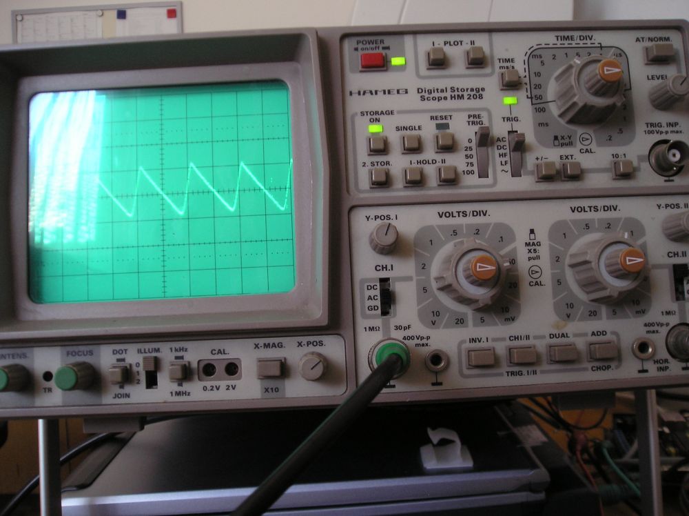

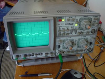

Hallo Klaus,
danke für deine hilfe,
hab noch 0,1 uF montiert, die welligkeit hat 100mV /100 Hz kommt also
vom trafo. Wenn ich meine Trafo nur mit einer LED belaste hab ich die
gleiche welligkeit. Wieso ist die AVR siebung so sauber bei höheren
strom und kleineren Kondesatoren ?
mfg
orfix
Hallo orfix,
auf dem AVR-Board regelt der 7805 die Restwelligkeit am Gleichrichter /
Elko aus.
Dein NT ist aber unstabilisiert, also siehst Du bei Belastung immer eine
Welligkeit, die mit zunehmendem Strom stärker wird. Da hilft nur ein
ganz dicker Elko, aber das macht Deine Spannungsmessung träger.
WO sind denn die 100 mV? An den 13,6 V,  oder am ADC-Eingang nach dem
Spannungsteiler?
Bei 13,6 V sind 100 mV doch erträglich und dürften nicht stören.
IWenn doch, würde ich  den Spannungsteiler um den Faktor 10  hochohmiger
machen, also 10k und 2k7.
Dann wird der Querstrom kleiner, und die Welligkeit sinkt proportional.
Probier's einfach mal.

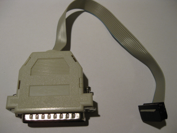

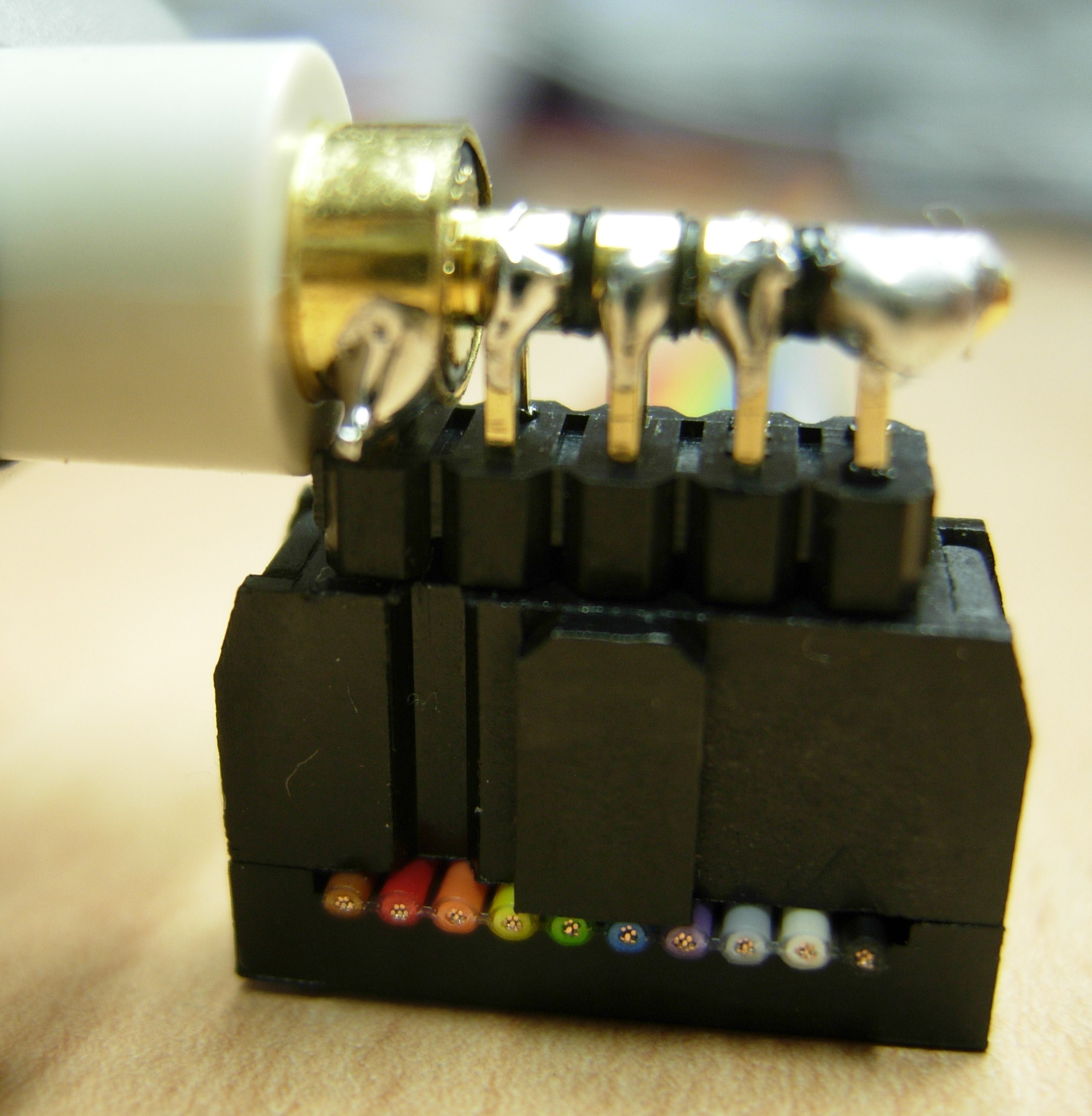

von Kai Waldenburg (Gast)
Hab übrigens ein Bild gefunden, falls ich mich dumm ausgedrückt haben
sollte: Das Flachbandkabel in dem Bild ist ja hinten irgendwie gescheit
an dem ISP-Stecker befestigt. Aber wie in aller Welt? Brauche das ja zum
einen um mir das Teil auf dem Bild zum ISP-Flashen nachzubauen und ich
bräuchte das auch um das ->
http://www.pollin.de/shop/shop.php?cf=detail.php&pg=NQ==&a=NDU0OTc4OTk=
<-LCD-Display gescheit anschließen zu könnnen. Und wenn ich was baue,
dann solls nach Möglichkeit auch richtig fest sein und nich so
provisorisch drangefriermelt sein. Oder gibt es einfach besser
anzuschließende LCDs? Dann hol ich mir vllt einfach ein anderes wenns
nicht anders geht. THX
Verdammte Tat. Irgendwie läuft das heute wohl nicht. Hier nochmal das
Bild das ich meinte im Anhang.
von Peter (Gast)
Hallo Kai,
du brauchst das hier,
http://www.conrad.de/goto.php?artikel=702013
Da kannst du Flachbandkabel dranmachen dann sieht es so aus wie auf
deinem Foto
Viele Grüße
Peter
@Peter:
Danke, perferkt. Das Dingen hatte ich gesucht. Keine Ahnung warum ichs
nicht gefunden habe, aber das hat sich ja jetzt. Dann werd ich das mal
Montag besorgen und versuchen. Danke

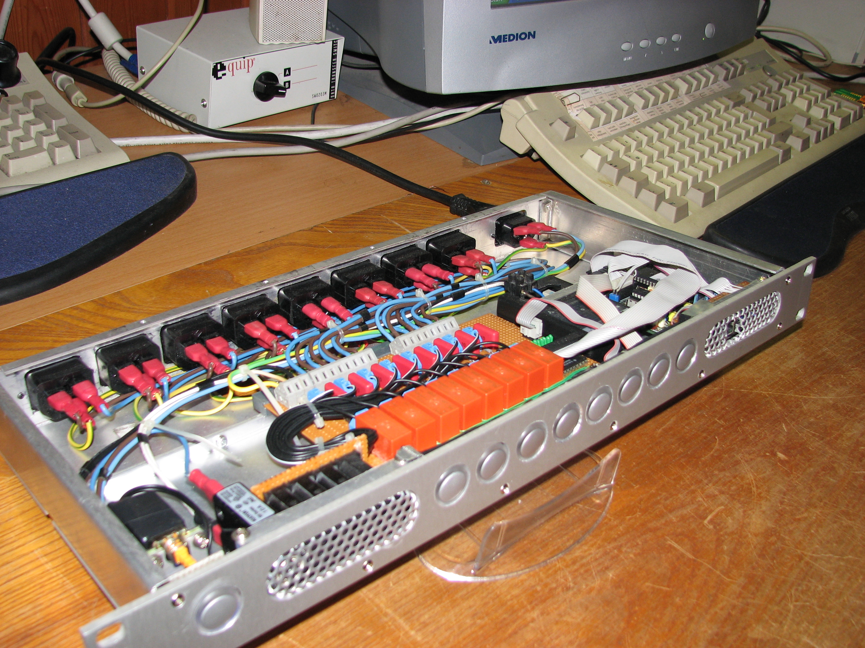

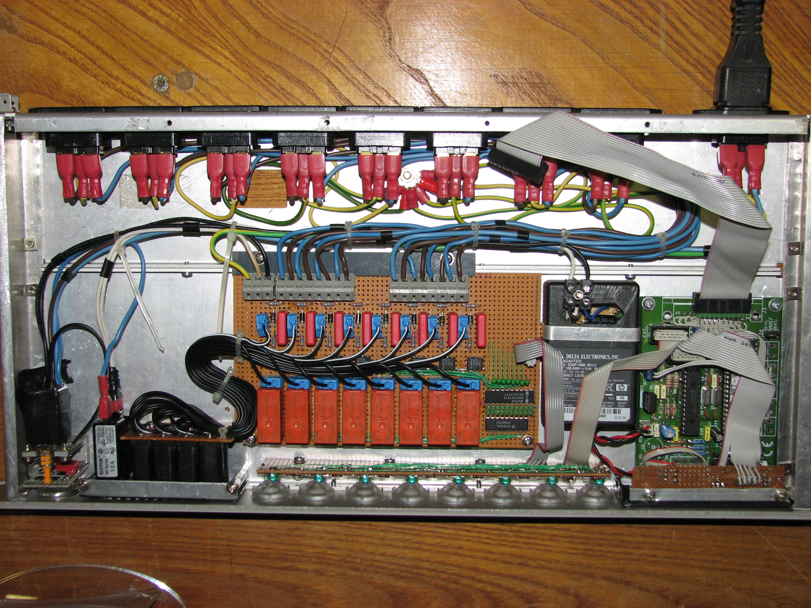

von Tobi B. (tobi7)
...vieleicht zum besseren Verständniss noch ein Bild. Links der Power
Schalter, dann (mit Blende verdeckbar) 10A Überstromsicherung und die 8
Sicherungen für die 8 rückwärtigen Kaltgrätebuchsen. Anschliessend die 8
Leuchtdrucktaster zur manuellen Bedienung und rechts (ebenfalls durch
Blende vedeckbar) sind zur besseren Erreichbarkeit die Power-LED, der
Prog-Jumper (als Microschalter), die Prog-Schittstelle und die COM von
der breiten 9-Pol D-Sub auf schmale RJ 9 geändert) auf Rasterplatte neu
angeordent, diese Huckepack und Kopfüber zur Ethernetbuchse auf dem AVR
montiert. Und so ist jetzt alles von der Front aus bedienbar.

von Iwo Schulz (Gast)
Moin...
Respekt, sauberer mechanischer Aufbau. Auch wenn ich zu bedenken geben
muss, dass du ja zwecks Steuerung via Lan (Regelbetrieb) die rechte
Abdeckung ständig ablassen musst und das herausragende Lan-Kabel die
Ansicht etwas stört. Das Kabel, /die Buchse hätte ich nach hinten
herausgeführt.
mfg
von Tobi B. (tobi7)
...danke Iwo, vieleicht kann man es nicht gutgenug erkennen, die rechte
Blende besitzt eine Aussparung für das Netzwerkkabel. Auch die Anordnung
macht Sinn, denn wenn es im Rack eingebaut ist kann trotzdem das
Patchkabel jederzeit getauscht werden, z.B. um den AVR mit einem
längeren Kabel mal dierekt mit dem Laptop zu verbinden, ansonsten soll
es mit einem 30cm patchkabel am Switch hängen. :-)
von Matrix1000 M. (matrix1000)
Hi tobi7,
echt klasse Aufbau.
Hätte da mal ne Frage zum Aufbau bzw zum Schaltplan.
Im Bild IMG_2432 sind viele Bausteine, die ich nicht genau
erkennen kann. Die zwei großen ICs und die vielen kleinen
bei jedem Relais. Könntest du dazu noch was sagen. Was das
für welche sind und was die machen?
Hast du zufällig nen Schaltplan von deinem Aufbau?
Auch würde mich die Schaltung der Kondensatoren interessieren
und wofür die da sind.
Würde mich sehr über mehr Infos freuen.
Ich habe auch vor soetwas zu bauen. :-)
Matrix1000

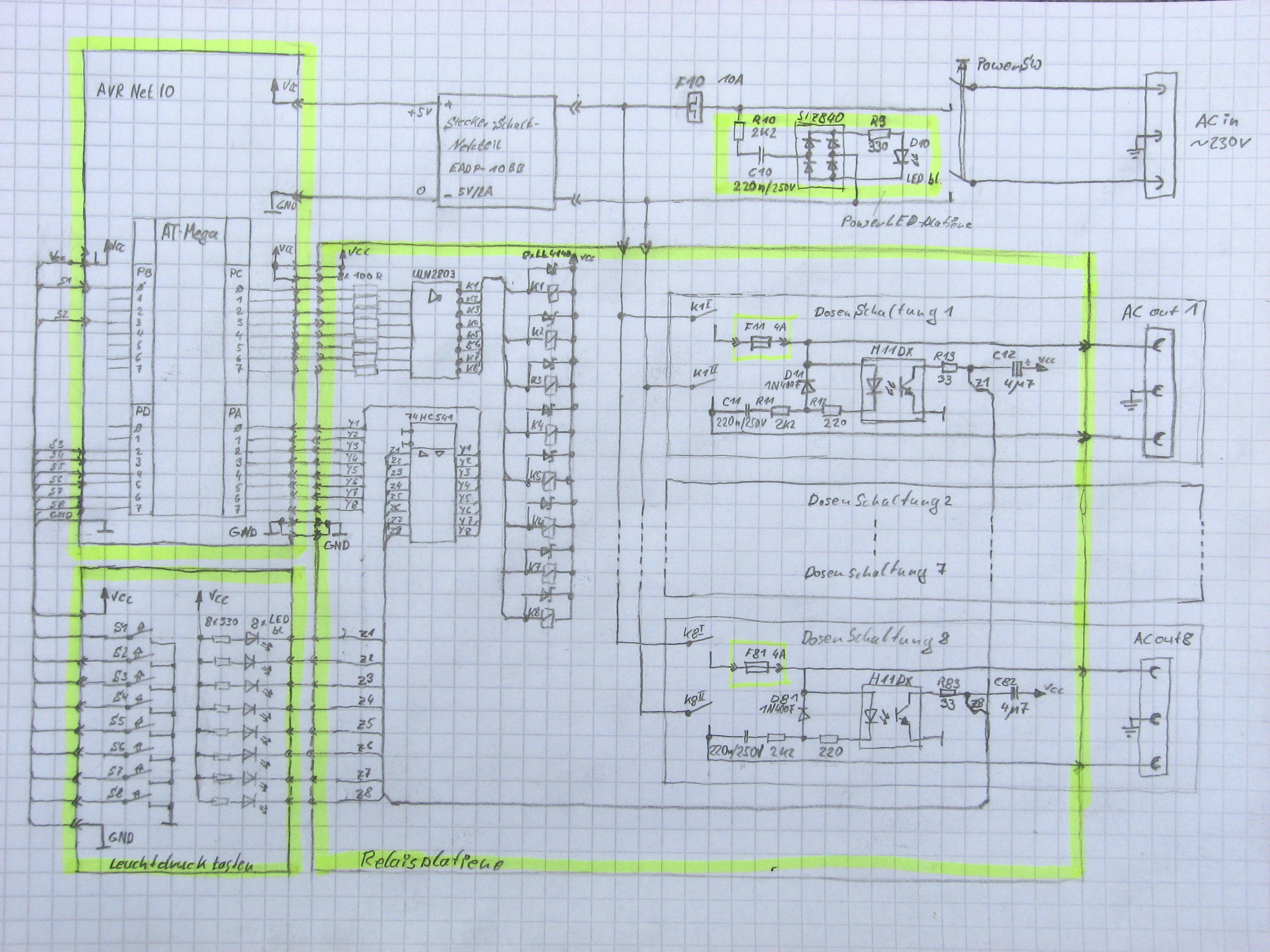

von Tobi B. (tobi7)
Hi Matrix1000, zum einen habe ich den Ausgabeport C mit dem 8-fach
Relaistreiber ULN 2803 verstärkt und zum anderen den Eingabeport A mit
einem 8-fach Bustreiber 74HC541 um die Signalqualität von den 8
Optokopplern (melden mir ob die Dosen Spannung führen) zu verbessern.
Ebenfalls zu den Spannungsfühlern gehören die Kondensatoren. Mein
Schaltplan werde ich einscannen und auch ins Forum schieben. :-)

...gesagt, getan - hier der schaltplan. :-)
nun zu Sven, Timer gesteuertes Ein und Ausschalten steht auch auf meiner

...Nachtrag für Sven, das Gehäuse habe ich selbst aus Alu-Blechresten im
Schraubstock zurecht gebogen, nur die 1HE Frontplatte ist gekauft. Auch
die Leuchtdrucktasten sind Marke Eigenbau, die Knöpfe mit dem Leuchtring
hatte ich vor Jahren auf einer Hobby-Elektronikbörse billig abgestaubt.
Die Knöpfe sitzen lose in der Front, nur der kurze Federweg der
Mikrotaster hält sie in Position und zur Beleuchtung dient je eine blaue
LED.
von Sven S. (stepp64) Benutzerseite
Zu deiner Schaltung:
1. Die Power LED ohne galvanische Trennung ans Netz zu schließen wäre
mir zu gefährlich. Die ist ja im Prinzip im direkten Zugriff. Oder sitzt
die noch mal hinter einer Scheibe? Warum hängst du die nicht an den
5V-Kreis?
2. Was machen die Elkos hinter den Optokopplern? Tastenentprellung?
Ansonsten gute Idee den Schaltzustand der Netzseite wieder am Atmega
einzukoppeln.
zum Fax: Ich hatte da mal ein wenig herumexperimentiert. Mit einer
kleinen Schaltung hatte ich an meiner TK-Anlage eine LED zum Leuchten
gebracht, wenn es klingelt. Über diesen Weg wollte ich einfach einen
Eingang des µC aktivieren, der daraufhin das Fax für 10min einschaltet.
Ich möchte gerne mit diesem Modul einen Weg finden, meinen Server und
den MFD abzuschalten. Die Geräte sollen sich aber auch über LAN,
Internet oder Telefon einschalten lassen. Wäre schon gut, wenn man
wüsste wo man die Programme erweitern/ändern muss um die beschriebenen
Funktionen zu realisieren.
Sven
von Tobi B. (tobi7)
Hi Sven,
...die PowerLED beleuchtet den Knopf am Powerschalter und die Schaltung
befindet auf der kleinen Platiene zwischen dem Schalter und dem Knopf.
Auch ist diese durch ein Lochblech gegen Berührungen geschützt, war aber
zum fotografieren nicht montiert. Ob die 5V anliegen sehe ich an der
Netz-LED des AVR (befindet sich zusammen mit COM, LAN u. ISP an der
Front rechts).
...die Elkos elemenieren die Restwelligkeit, da der Optokoppler an den
50Hz der Netzspannung hängen.
...zum Programm, hier denk ich, der Radig-Code bietet die besten
Voraussetzungen, doch mir fehlt da noch der Durchblick um ihn erst
einmal auf das Nötige zu beschränken, also ohne Cam, LCD, OW, ADC, Servo
usw. dann kann darauf aufgestzt werden.
...bleibt also vorerst die hölfliche Bitte ans Forum uns bei der SW zu
helfen. :-)

Guten Tag mal wieder.
Ich habe mal wieder eine Frage. Ich hab mir folgendes gebaut:
http://www.serasidis.gr/circuits/avrprog/avrprog.htm
Damit wollte ich jetzt einen Bootloader auf den Mikrocontroller flashen.
Jetzt habe ich allerdings wieder zwei neue Probleme. Ich hab ein 25
poliges Kabel, dass eigentlich mal zu meinem Scanner gehört hat. Dieses
wollte ich als Verlängerung nehmen, da ich sonst nicht gescheit mit dem
Board an den Rechner komme. Allerdings hab ich festgestellt, dass es die
Kabel normal und gedreht gibt. Hat einer ne Ahnung wie ich rausfinde ob
es ein normales oder gedrehtes Kabel ist? Will mir nicht wegen der
falschen Pinbelegung den Controller schrotten. Und die zweite Frage (Ich
hab immernoch keine Ahnung, trotz Recherche) : Welchen Bootloader sollte
ich am besten drauf machen, wenn ich später mit Assembler und C das
Board programmieren will?
Mfg
Oha, mal nen gutes Beispiel für zuviel Info. ;-)
b2b: Back-to-basic: Du willst also seriell auf das Board (welches auch
immer zugreifen). Du brauchst i.d.R. nur RX, TX und Gnd. Suche dir die
Pins heraus (Google ist dein Freund). 9p wie 25p, ist 2 und 3 plus Gnd
ausreichend.

Meine Kameraleitung  wollte ich auch nach deiner Anleitung verlängern,
hat auch funktioniert. Aber nachdem ich das Kabel durch ein Loch im
Fenster gezogen hatte kommt am  LCD nur noch „camera init“. Auch mit der
org. kurzen Leitung funktioniert die Cam nicht mehr.
Mit meinen Oszi hab ich auch schon gemessen, konnte aber nichts
feststellen. Auch hab ich auf RS 232 umgebaut und die Signale mit den
Max 232 kontrolliert hier sieht man mehr Verkehr als mit der Cam.
Wo liegt hier der Fehler oder ist die Cam defekt?
mfg
orfix
Hallo orfix,
am langen Kabel hat die Cam funktioniert, nach dem Verlegen des gleichen
Kabels durchs Fenster nicht mehr?
Evtl. wurde das Kabel beim Ziehen beschädigt, hat Kurzschlüsse
verursacht o.ä., und die Cam hat es nicht überlebt... das halte ich aber
für nicht sehr wahrscheinlich.
Das Messen der Cam-Impulse mit dem Oszi ist nicht ganz einfach, weil die
sehr kurz sind.
Die Triggerung ist etwas kritisch, die Bilder sind dann oft ziemlich
dunkel.
Der AVR sendet mit 5-V-Pegel am Pin 15 (MAX232-Pin 11) die INIT-Sequenz
zur Cam (grüne Leitung). Bei nicht angeschlossener Cam kommt die
INIT-Anforderung endlos, da kann man gut den Oszi einstellen.
Sobald an AVR-Pin 14 (MAX232 Pin 12) die Antwort der Cam (3-V-Pegel,
blaue Cam-Leitung)) eintrifft, ist erstmal Ruhe mit dem Datenverkehr,
bis ein Bild angefordert wird.
... hast Du mal die Anschlüsse geprüft, ob das überhaupt noch stimmt
nach dem Umbau?
Gruß Klaus

Hallo zusammen...
ich finde einfach nicht an welchen Pin ich welches kabel von der Cam
anschliessen muss..
ich habe die philips dc 3840 und nen net io .. dadrauf hockt ein avr 644
und der tut auch .. auch das richtige quarz hab ich .. ich weiss nur
nicht welche farbe von der cam an welchen port kommt ...
lg mentox
hallo  mentox,
nix port sondern max232 raus, such mal nach cam oder kamera.
da gibts sogar bilder...
mfg
orfix
von mentox (Gast)
auf den bildern die ich bis jetzt gefunden habe sehe ich zwar das der
max raus ist aber nicht genau auf welche pins die cam mit welcher farbe
angeschlossen werden ... das scheint irgend wie ein geheimniss zu sein
gibts doch nicht ... kann das nicht eichfach jemand noch mal schreiben
.. auch wenns wo anders schon mal steht .. bin ich wircklich dereinzige
der zu doof ist ...
lg mentox
von mentox (Gast)
von mentox (Gast)
was ich aber nicht verstehe ist das alle sagen weiss soll nicht
angeschlossen werden aber auf dem foto ist es angeloetet ?! verwirrt
evtl kann das jemand ja noch mal aufloesen ;-)
gruesse mentox

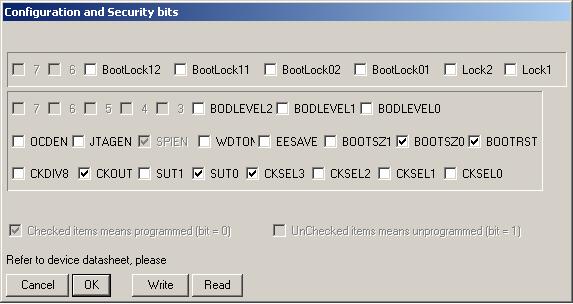

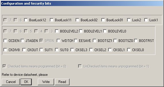

huhu ich noch mal .. versuche gerade auch noch mal die fuse bits zu
vergleichen .. aber ich bekomme avrstudio nicht mit dem pollin eval
board zusammen
also nur ponnyprog und da sieht das alles anders aus :-(

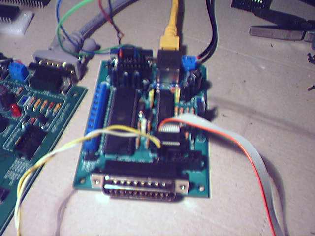

habe die cam jetzt direkt von unten angeloetet ... leider gehts auch
nicht ... und auch die zweite cam geht nicht..
ich denke es liegt an den fuse bits ?! aber wer kann mir noch mal welche
sagen die funktionieren .. habe alle die ich auf ponyprog umbauen konnte
getestet ... avrstudio kann ich ja leider nicht nutzen :-(
ich arbeite sonst mit eclipse und avrdude
dahabe ich immer hex werte die ich eingeben muss
fuse:
low E7
high DC
ext FF
und lock bits 3F

von lötfix (Gast)
Ich hoffe, dieses Schaumstoffstück ist kein leitfähiges...sieht verdammt
danach aus!
hallo  mentox,
ich nutze winavr hier werden die fuses mit makefile gesetzt.
bei PonyProg alle Häckchen raus!
mfg

von mentox (Gast)
hier mit muesste es gehn .. tuts aber nicht
ip 192.168.0.99
cam an
lcd aus
cam led an prog hack
644
ich kapiers nicht :-(
PS schaumstof ersetzt durch pappe ...
wenn ich die cam auf 0 setze in der config funst das hex file ...

ist denn eurer meinung nach die cam richtig angeschlossen ...
versuche jetzt cam nummer 3 ... aber ich glaube nicht das 1 und 2 defekt
sind .. entweder fuse bits oder anschluss cam ... hmpf
danke und gruss mentox
von mentox (Gast)
so .. auch mit neuer kamera und neuer atmega644 cpu .. nichts ..
er bleibt immer in der camera_init haegnen und bekommt kein ok von der
cam ;-(
ich koennte ko..en und das teil gegen die wand klatschen .. grrrrrrr
hilfeeeeeeee
gruesse mentox
von mentox (Gast)
so jetzt gehts .. die beschaltung war voellig falsch ... also das foto
von oben vergessen !!!

von mentox (Gast)
so hier ein bild aus der cam :-)
habe eine stiftleiste in den sokel gedrueckt.
in die seite die naeher am sub-d (com port) ist.
von links nach rechts:
1. rot
2. schwarz
3. nc
4. nc
5. blau
6. gruen
7. nc
8. nc
das waere was fuers wiki !!!
auch das die fuse bits mit ponyprog alle aussein muessen ist was fuers
wiki ..
mfg mentox ..

http://u1.imgupload.co.uk/1254956400/1eb1_netio.jpg
Hallo, Super dass sich so viele mit diesem Bausatz beschäftigen. Ich hab
meinen Bausatz heute auch entlich bekommen, und sofort zusammengelötet.
Alles hat sofort reibungsloß funktioniert.
Hab nur ne "Einweggleichrichtung" drinnen, als Verpolschutz.
Hab die 10µF-Kondensatoren für den MAX232 gelassen.
Ich werde versuchen eine Server-Software in VB + Winsock zu schreiben,
mit der man seine Boards ordentlich verwalten / und loggen kann (SQL).
Erstmal werde ich die orginal-Firmware benutzen, und das ganze per
Server regeln, und von diesem Server eine Webseite laufen lassen!
Eveltuell werde ich die Board´s noch mit "POE" verschönern.

ich komme nicht weiter - hab nun soviel gelsen, versucht, gelesen,
versucht, gelesen, versucht...
Also, hab das Pollin-Board AVR Net IO mit ATmega644 und
14,74568Mhz-Quarz. Zusätzlich - und darum gehts nun hier - eine MCA-25 -
Cam (alte Version KRY 105 016 R1A). Gelötet hab ich (ohne Kurzschluss)
RX, TX, Reset, VCC und GND. Diese hab ich beim Pollin-Board an die Pins
des Max232 (der ist raus) abgelötet:
Pin 6: Reset
Pin 11: TX
Pin 12: RX
Pin 15: GND
Pin 16: VCC
Als erstes hab ich in den Sourcen der RoBue 1.5 die Cam aktiviert, das
Bild mit auf webpage.h und compiliert. Fuses angepasst und gebrannt -
erreich den Webserver nicht mehr.
Wenn ich nun den max232 wieder stecke (hab die Leitungen der Cam an die
Platine von unten angelötet) und dann per seriell mit logge, kommen nach
einigen Sekunden kleine "Häuschen" auf der Konsole.
Hab natürlich mir die mca25.c und mca25.h angesehen und versucht, diese
einzubinden. Kam da zu keinem Ergebnis. Ist das der richtige Ansatz? Die
Files sind nur schon einige Jahre alt...
Brauche Ideen - oder Lösungen
Danke
von Martin P. (billx)
robu hat bei sich doch nur die andere cam drin oder irr ich mich da ?
kopf kratz
von Andy M. (medix)
Du irrst Dich nicht. Auch ethersex hat nur die andere drin.
Aber ich habe die drei angehangenen Dateien und möchte sie sehr gerne
einbauen. Gibts da eine Chance? Die sind für ein anderes Projekt mal so
vor ein paar Jahren entstanden...
Danke

machbar ist das bestimmt, jedoch hab ich grade nicht die zeit ums mir im
detail an zu schauen .... ich erinner mich dunkel das ulrich radig
damals versucht hat die cam immer wieder zu initialisieren bevor
netzwerk und so gemacht hat, ich würde tippen das dein controler da
hängt....
ich würds wohl folgendermaßen versuchen...
nimm dir die sourcen von robu.... bau die einen software schalter für
deine cam ein (define) nun guckst du wo robu die andere cam
initialisiert.... dann guckst du wie das oben inner main ist und baust
das rüber... und dann guckste was er da sonst so macht(foto) und baust
das dann auch rüber
Problem an der mca25 war meine ich das sie ziehmlich empfindlich
reagiert hat ... sowohl auf zu lange kabel als auch auf timing sachen...
von bert (Gast)
ich hab bei mir den avreth von Simon am laufen mit der MCA25.
Leitungslänge muss bei der Cam unbedingt weniger als 20cm sein, wegen
der hohen Baudrate.
Bin gerade dabei meinen LM75 mit Simons Software zum laufen zu kriegen.
Die Implementierung von der MCA25 in Robue war mir dann doch zu
kompliziert.

ist der ganz normale Code von der avreth Webpage. Habe eigentlich nicht
viel geändert. Mann muss nur genau aufpassen, dass man alles richtig
anschliesst. Ausserdem habe ich noch eine Schaltung für eine
Bildverbesserung der MCA25 eingebaut.
Der Code ist aber für den ATMEGA32 und nicht für den ATMEGA644. Sollte
aber auch auf dem laufen, wenn die Fuses richtig gesetzt sind. Das
einzige, was ich auf meinem Pollin Board geändert habe, ist der Quarz.
Jetzt werkelt ein 7,3728 MHz Quarz.

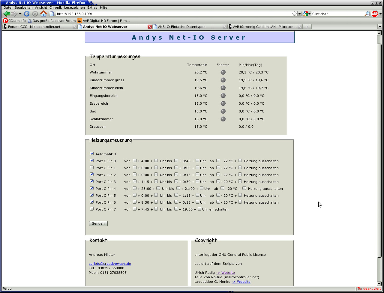

So zusammen,
hab nun mal mit Hilfe einiger Vorlagen (Ulrich Radig, RoBue, G. Menke)
eine Steuerung zusammen gebastelt, die folgende Eigenschaften hat:
temporärer Link: http://medixx.homeip.net
Hardware:
Pollin AVR NET IO, Pollin Relaiskarte
8 x DS18S20 über 1-Wire (A7 - derzeit sind 3 angeschlossen)
7 x Fenstererkennung (auf/zu - derzeit alle zu, Fenster 4 kann ich per
Schalter öffnen)
LCD am INT mit Trimmpoti zum Kontrast einstellen
Software:
 - basiert auf Radig, RoBue und Menke
 - alle Heizungen können automatisch per Timer und Temperatur geregelt
werden
 - Fenster - auf - Erkennung
 - für die Heizungen können einzelne Tageswerte eingegeben werden
 - 1 Schaltzeituhr
 - Manuelles Schalten möglich
Was noch kommt (ist unterwegs):
 - natürlich 8 DS18S20
 - RFM12
 - 4-Zeilen-Display mit Bedienelementen (uiuiui, mal sehen)
 - Gehäuse
Sollte jemand an den Sourcen Interesse haben, lade ich den aktuellen
Stand gerne hoch.
Danke für Eure Hilfe, hätte ich sonst bis hier nicht geschafft

Also, anbei mal der aktuelle Stand.
Was ich die kommenden Tage noch mache:
1. Einstellen der Nachttemperatur je Raum
2. RFM12 - Module für drahtloses Stellen der Thermostate
3. 4-Zeiliges LCD
4. (sofern ich das schaffe) die Bedienung auch über das Display möglich
machen
Das besondere an diesem Script ist vor allem, dass die Temperatur
Zeitabhängig gestellt werden kann und alle 30 Sekunden geschaltet wird.
Makefile ist für einen Atmega644 16MHz eingestellt.
Die wichtigsten Änderungen sind an:
- webpage.h
- httpd.c
- main.c
In der config.h ist meine IP 192.168.0.199 mit GW 192.168.0.1
eingestellt. Auch sind meine 3 DS18S20 eingetragen, die ihr anpassen
müsstet.
Fenstererkennung ist geschaltet von A0 bis A6, A7 hängen die DS18S20
dran. LCD über INT!!!
Na ja, ich lerne erst C - also Verbesserungen bitte UNBEDINGT hier
posten!!!
von Marcel P. (Gast)
könnte mein Problem daher stammen, dass ich keine Lockbits verändert
habe? Falls ja, wie kann ich das bewerkstelligen mit einem USBasp, denn
mit avrdude kann ich nur hex-Werte setzen und da weiß ich nicht, wie man
an den hex-Wert kommt
Danke schon mal
MfG Marcel P.
von Gisbert M. (gisbert)
Hallo  Marcel P.,
die Hexcodes für die Fusebits stehen in den meisten makefiles drin, hat
bei mir auch immer geklappt.
Wenn du mehr wissen willst schau in
http://www.mikrocontroller.net/articles/AVR_Fuses
dort ist auch ein Rechner angegeben
http://www.engbedded.com/fusecalc/
Viel Spass
Gisbert
Die Fusebits habe ich richtig umgestellt, bzw habe ich auch die
Fuse-Einstellung im Makefile gesehen. Aber Fusebits =/= Lockbits! Und da
man in diversen Quellen auch was über Lockbits löschen liest, wollte ich
da mal nachharken. Aber es kommt ja nur bei der TCP/IP Verbindung zu
Problemen.
Danke dennoch für die Antworten.
