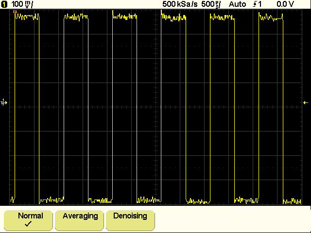

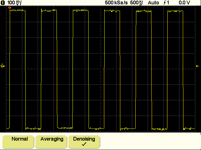

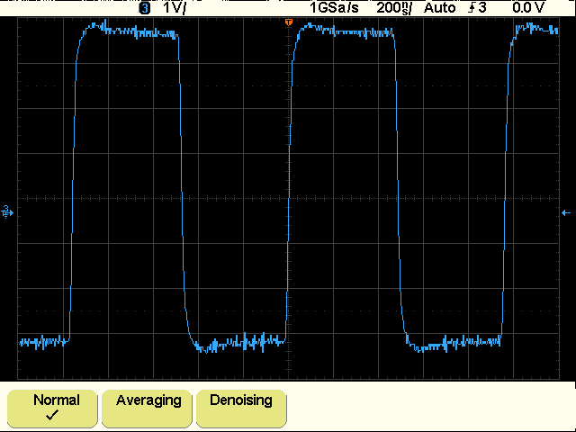

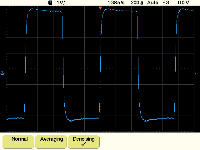

So, bin soweit. Hier das neue 0.85 beta Release.
Die neue Rauschunterdrückung arbeitet wirklich überzeugend. Dadurch
werden die 2er und 1er Bereiche tatsächlich benutzbar!!! Die
Rauschunterdrückung nutzt die sonst unbenutzten Samples bei
Timebasefaktoren > 1. D.h. der Arbeitsbereich liegt zwischen 100ns und
500ms. Keine Beeinträchtigung der Bandbreite!! Besonders überzeugend
kommt die neue Funktion z.B. im 2V Bereich bei 500ns. Natürlich kostet
die Funktion etwas Performance, aber das liegt denke ich, noch im grünen
Bereich.
Wo kann man die Rauschunterdrückung anschalten?
-> im Acquire Menü.
Ansonsten gibt es für Roberto jetzt einen Button für das FFT-Layout im
FFT-Menü und die undefinierten Startzustände sind beseitigt.
So bin mal gespannt auf die Reaktion.
Hayo
von Lothar M. (lme)
Ja wie geil ist das denn??
Wie mit dem Lineal gezogen! Super!

von Johannes S. (demofreak)
Alda!!!!
Plötzlich sieht es genau so aus, wie ich es von Anfang an gern gesehen
hätte. Das ist ein Unterschied wie zwischen Tag und Nacht!
Super Sache!

von Stefan (Gast)
Kann's ja gar nicht erwarten das morgen früh einzuspielen :)
Wenn ich das vorhin im Hardware-Thread, beim kurzen Überfliegen, richtig
mitbekommen habe, nimmst Du jetzt 5 Samples im einen Wert zu mitteln.
Evtl. wäre es für die Performance hilfreich, einen Wert fallen zu lassen
und mit 4 Werten zu arbeiten; je nachdem wie der Compiler optimiert...
Nix da, hier wird kein Sample verschenkt! :-D
/Hannes
von Blue F. (blueflash)
@Stefan
Das war nur der Prototyp. Die jetzige Version ist auf shift optimiert.
D.h. der am wenigsten effektive Bereich ist der 100ns Bereich, da hier
der Faktor nur 2 ist.
die Bereiche mit Faktor 4 und 5 (also die meisten) arbeiten mit 8 Werten
d.h. shift um 3 nach rechts, die TB mit Faktoren >= 10 arbeiten mit 16
Werten d.h. >> 4.
Hayo

von branadic (Gast)
Hallo Hayo,
die neuen Änderungen, mein letztes aufgespieltes Release war die 0.75,
schauen wirklich sehr interessant aus. Dies bezieht sich auch auf die
Screendump-Funktion. Wirklich gute Arbeit!
"Wie mit dem Lineal gezogen!" kann ich so zwar nicht abkaufen, aber die
Verbesserung ist deutlich zu sehen.

von Martin H. (martinh)
@Hayo
Gute Arbeit, ein bisschen beschneidest du mit der Mittelung die
dargestellte Bandbreite (um das zu verhindern duerftest du in jedem
Bereich max. Faktor Werte fuer die Mittelung verwenden), meiner Meinung
nach kann das aber so bleiben, und zudem kann man die Mittelung ja
abschalten.
Ohne Mittelwert
Mit Mittelwert
@Hayo
Das die Linie breiter wird ist richtig, diese Darstellung hilft aber ein
untersampling zu erkennen (es wird die angezeigte Samplerate dargestellt
und nicht die durch den Faktor reduzierte).
Martin
Einmal ohne Rauschunterdrückung...
Oh da läuft wohl was beim Screenshot etwas schief - also das war mit
Rauschunterdrückung und hier ohne.
Hayo

Sehr überzeugendes Ergebnis mit der Rauschunterdrückung. Hätte gedacht
das dadurch die Performance stärker leidet, ist aber absolut im grünen
Bereich ;-)

@Hayo: Bei der 0.85 ist mir aufgefallen, dass der Status im
A(c)quire-Menü nicht über einen Neustart des Systems hinweg gerettet
wird. Stellt man also z.B. auf Denoising, schaltet das Gerät aus und
wieder an, dann ist Denoising zwar aktiv (kann man schön an der leichten
Schräglage der Flanken das Comp-Signals sehen), aber im Menü ist Normal
mit einem Haken versehen. Man muss dann auch schon auf Averaging oder
Denoising und dann wieder auf Normal drücken, um wirklich auf Normal zu
kommen.

Passiert auch bei der 0.86. Die lag noch aufm Desktop herum, ganz
vergessen einzuspielen schäm
