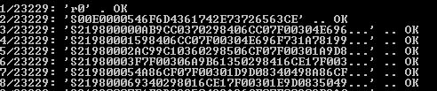

von Johannes S. (demofreak)
Hab jetzt das Perlscriptchen (hoffentlich) OS-unabhängig gemacht. Bei
mir unter Linux geht es noch, jetzt müsste nur mal einer unter Windows
testen, ob es auch mit ActivePerl und dem Module Win32::SerialPort
klappt.
Zum Benutzen muss man wie gesagt je nach Betriebssystem das Modul
Win32|Device::Serialport installieren. Das geht unter Linux am
einfachsten mit dem distributionseigenen Paketmanager (das Paket heisst
üblicherweise in der Art wie perl-Device-Serialport oder etwas in der
Preislage), und wenn man es da nicht findet, dann in einem Terminal via
CPAN (Archiv von Perlmodulen):
su -
perl -MCPAN -e 'install Device::SerialPort'
Alle darauf folgenden Fragen immer nur mit Enter bestätigen, dann
sollten benötigte Module gleich mit installiert werden.
Wie man das unter Windows macht, ist mir gerade nicht klar, da gibt's
aber IIRC auch so ein Archiv bei Activestate.
Wenn das dann geklärt ist, kann man im Terminal folgendes ausführen
(vorausgesetzt, das Script befindet sich in einem Verzeichnis zusammen
mit der Tomcat-Datei und man befindet sich auch in diesem Verzeichnis
perl flashloader.pl /dev/ttyUSB0 TomCat.flash
Portbezeichnung und Dateiname sind natürlich entsprechend anzupassen.
/Hannes

von Kurt B. (kurt)
Unter WinXP-SP3 überträgt das Script ca. 1 Zeile pro Sekunde am echten
RS232. Wird das noch schneller?
@Kurt: welche Variante des Scripts hast du versucht? Die aus dem
FW-Archiv?
Das Problem mit dem Schreiben von nur einer Zeile pro Sekunbde hatte ich
auch schon, das lag am falschen Zeilenende. Muss ich also offenbar für
Windows anpassen. Fixe ich schnell, keine Angst, ich bin nur grade noch
am Windows-Perl-Installieren ;)
von Kurt B. (kurt)
Deine letzte und die von Hayo zuletzt gepostete.

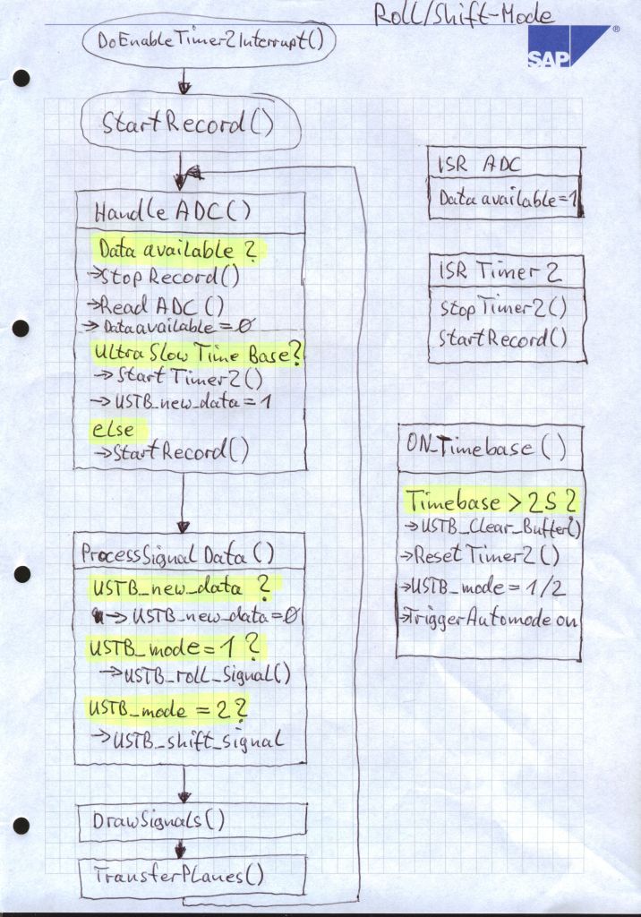

von Blue F. (blueflash)
Hi, ich sehe es regt sich noch was.
Bin schon an der 0.64 zugange und baue gerade den Ultra Slow Timebase
Modus ein (Shift und Roll). Mal sehen wann ich einen ersten Prototyp zur
Verfügung stellen kann.

Kurt Bohnen schrieb:
> Geht immer noch nicht schneller.
Dann bin ich erstmal ratlos. Muss mir mal nen Rechner mit
Hardware-Serial und Windows besorgen, dann schau ich dort mal.
Wie viele Punkte (oder gar X) siehst du vor dem OK am Ende der Zeile?
/Hannes

@ Hannes Ich hatte das selbe problem wie Kurt unter Windows.
Um den download zu beschleunigen habe ich folgende zeilen geaendert:
53 $serial->read_const_time(1);
83       if ($readcount++ > 1000) {
es scheint das unter windows (ich verwende ActivePerl 5.8.8) immer
read_const_time(x) gewartet wird auch wenn genuegend zeichen empfangen
wurden!
Gemessen Zeiten download der version 0.64 mit echter UART:
 download ins RAM: 2 min. 40 sek.
 download ins FLASH: 2 min. 45 sek.
Martin

Hab da jetzt nochmal bissl rumgegraben. Das Windows-Modul arbeitet auf
jeden Fall irgendwie anders als der Linux-Nachbau, es werden
(zumindestens hier) nicht bei jedem Leseaufruf die "geforderte" Anzahl
Bytes zurückgeliefert. Unter Linux steht bei mir vor dem OK immer genau
ein Punkt (ergo genau ein Leseversuch), unter Windows sind es
unterschiedlich viele, meist jedoch 2-3.
Der ganze Unsinn, den ich da mit Linebreaks verzapft hatte, war völlig
unnötig. Hab's jetzt so ungefähr wie Martin gemacht, und das führt auf
meinem System zu folgenden Zeiten für das Flashen der 0.63:
Linux nativ: 3m15s
WinXP in VM: 5m01s
Dauert zwar unter Windows immer noch deutlich länger, aber
verschmerzbar, denke ich. Die Zeit wird hier bei mir übrigens auch davon
beeinflusst, ob ich das cmd-Fenster sichtbar oder minimiert habe. Die
Ausgabe der Zeilen scheint ein durchaus erheblicher Faktor zu sein, und
offenbar ist da irgendetwas[TM] schlau genug, bei minimiertem Fenster
die Ausgabe einfach zu unterdrücken.
/Hannes

von Martin H. (martinh)
@ Hannes:
Habe deine abgeanderters script ausprobiert bei mir benötigt es ca. 5
min. 20 sek. und ich sehe immer zwei Punkte vor dem OK (bei meiner
Version waren es drei!) Um das besser zu verstehen habe ich mir die DOC
von Win32::SerialPort angesehen, di inizialisiert immer auch zwei
weitere Parameter (read_interval(x) und read_char_time(x)). Ich habe
diese versuchsweise in deinem Script ergaenzt, und siehe da: nur noch
ein Punkt vor dem OK!
Des weiteren ist es so möglich zu deine original Werten zurueck zu
gehen.
(read_const_time(1000) und 10 versuche).
Download ins RAM der 0.63 in ca. 2 min. 5 sec.
Download ins Flash der 0.63 in ca. 2 min. 12 sec.
Im Anhang meine Version (nur unter Windows getestet)
Martin

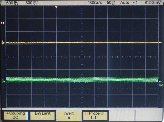

von Guido (Gast)
Hallo Hayo und Stefan,
ein Bild sagt mehr ... Der ADC- und DAC-Abgleich funktionieren
bei mir sehr gut. Invertiere ich das Signal (Kanal 2) wird es
unschön. Wenn ich damit neu kalibriere, sieht Kanal 2 so gut
aus wie Kanal 1. Dann die Invertierung wieder aus, sieht wieder
aus wie im Bild.
Ich vermute, dass da die Abgleichwerte invertiert werden müssen,
was eigentlich in der UI-Funktion erfolgen sollte.
Bin ich wirklich der Einzige, bei dem das so stark ist?
Gruß, Guido
Definitiv ja! Bei mir ist das Signal immer gleich egal ob invertiert
oder nicht. Stefan hat hier also ganze Arbeit geleistet.
Aber deine Teilung der Bottom Plane sieht interessant aus.
Hayo

von Guido (Gast)
Hallo Stefan,
die ADC-Korrekturwerte: Kan1, 3110; Kan2. 3140;
DAC-Korrekturwerte: Kan1.77/94/70; Kan2. 15/96/76.
Die bleiben bei Invertierung gleich. Averaging summiert die
Störungen auf, sonst ändert sich nichts.
Was habt ihr nur mit meiner Bottom-Plane? Ich hab da nichts
geändert (noch!!!). Wie sieht die denn bei euch aus?
Gruß, Guido
Vielleicht solltest Du mal ein komplettes Backup einspielen. Mir scheint
da ist was vergurkt.
Hayo
von branadic (Gast)
Hallo Guido,
die Bottom-Plane sollte in etwa so aussehen:
http://www.welec.de/graphics/images/W2_100u_50mV.gif
Zumindest scheint die bei allen anderen so auszusehen.
Beste Grüße, branadic
von Guido (Gast)
Hallo branadic,
besten Dank, jo, ist bei mir anders.
@ Hayo: Gute Idee! Die 1.3 von welec hat nichts geändert, probier
jetzt mal mein Backup, sonst muss ich mal den alten Thread
durchwühlen. Btw.: Das Flashen über USB ist schnarchlangsam ;-).
Gruß, Guido

fühlt sich einer der Perl-Terroristen im Stande die Vorgehensweise zum
Flashen des Gerätes unter Windows noch mal genau aufzuführen?
Also was muss installiert werden, wie geht man vor.
Ich habe dafür einen extra Bereich im Trac unter Firmware eingerichtet:
http://apps.sourceforge.net/trac/welecw2000a/wiki/FWupload
Ich würde das gern wieder für alle festhalten wollen.

Zur aktuellen Entwicklung:
Bin immer noch am Rollmode zugange, ist schon ganz nett anzusehen, aber
das Timing ist etwas widerborstig. Vorabdemo gibt es in Kürze. Das
Konzept und die aufgetretenen Probleme werde ich dann dem Wiki zuführen.
Hi Leute,
um keine Langeweile aufkommen zu lassen hier schon mal die versprochene
Rollmode-Demo. Der Rollmode setzt automatisch bei Timebases >= 5 S/Div
ein. Wenn Ihr kein geignetes langsames Signal habt könnt Ihr durch
Drehen am Zerolevel eine quasi Flanke erzeugen die dann den Verlauf des
Signals zeigt. leider ist das Timing immer noch etwas widerborstig wie
Ihr evtl. sehen werdet.
Der Shiftmode ist in Arbeit und kommt demnächst. Trigger und
Memoryscrolling stehen in diesen Betriebsmodi nicht zur Verfügung und
sind meines Erachtens auch eher überflüssig.
Gruß Hayo

für alle die genauso fit mit Perl sind wie ich hier mal schnell eine
kleine Anleitung für die Windows-User.
Ich hab mir Active Perl installiert. Anschließend hab ich mir noch
Win32-SerialPort-0.19 aus dem Netz geladen und unter C:\Perl\lib\
entpackt.
Nun über Start-->Ausführen-->cmd die Windows-Console starten und in das
Verzeichnis mit der .ram bzw. .flash Datei wechseln. Dort sollte sich
auch die GERMSloader_1.0.2.pl befinden. Mit cd und cd.. sollte man
vertraut sein.
Um die TomCat.ram in das Gerät über den Port COM1 zu laden muss in die
Console folgende Zeile eingetippt werden:
perl GERMSloader.pl COM1 TomCat.ram

Sodele,
ich denke, so kann man's erstmal nehmen. Wär schön, wenn es dieser oder
jener zeitnah testet. Bei mir läuft das Komplettbackup von 0x40000 bis
0x7FFFFF in 0:40h durch, mit dem WelecUpdater hab ich das (nach Löschen
aller Bildschirmausgaben im Code) in 1:42h geschafft. Ist also durchaus
etwas schneller.
Schreiben geht nach wie vor wie bisher auch, nur die Fortschrittsanzeige
ist etwas hübscher.
Bedienung:
perl GERMSloader.pl <Schnittstelle> <MODUS> <Datei> [<Startadresse> <Endadresse>]
> Also zum Schreiben der Firmware z.B.
perl GERMSloader.pl COM3 -w Tomcat.flash
> und zum Lesen
perl GERMSloader.pl /dev/ttyUSB0 -r Tomcat.backup 40000 7fffff
> Als Modus-Parameter kann man Klein- wie Großbuchstaben mit Binde- oder
> Schrägstrich nehmen, "/R" ginge also auch.
> Wenn man die Adressen weglässt, verwendet das Script beim Auslesen
> defaultmässig 0x040000 und 0x7fffff.
Fehler werden fast gar nicht abgefangen, mal abgesehen von nicht les-
oder schreibbaren Dateien oder fehlenden Parametern. Insbesondere wird
NICHT gewarnt, wenn beim Auslesen der Firmware eine bestehende Datei
überschrieben würde. Also immer Augen auf beim Eierkauf.
/Hannes
Hi Guido,
ich hätte den Rollmode auch gerne schon früher eingesetzt, aber hier
sind uns leider natürliche Grenzen gesetzt. Wenn ich den Timer auf Null
setze komme ich auf eine minimale Zeitbasis von 2,5 S/Div - für 2 S/Div
reicht es also gerade nicht mehr und die nächste ist dann 5 S/Div.
Ich habe den ADC-Count schon auf 128 runtergesetzt, aber das wirkt sich
nur auf das Auslesen aus, der Wandler wandelt trotzdem alle 16385 Werte
bevor er den Interrupt auslöst. Falls Du eine Möglichkeit findest das zu
ändern, könnte ich hier natürlich noch was machen.
Anbei mal der generelle Ablauf im Rollmode -> kann auch gerne zu
Dokumentationszwecken ins SFN-Wiki.
Im Übrigen bin ich schon die ganze Zeit dabei lauter kleine
Unstimmigkeiten zu beseitigen und den Rollmode für den XY-Betrieb
einzurichten. Mit dieser Funktion dürfte unser DSO wohl auf dem Markt
ein Unikum sein schätze ich...
Hayo
Guido schrieb:
> Meine Überlegung ist, die ADC sehr schnell laufen zu lassen und das
> Timing über den Timer(2?) zu realisieren,
Genauso funktioniert das ja jetzt auch -> siehe Schematik.
Hayo

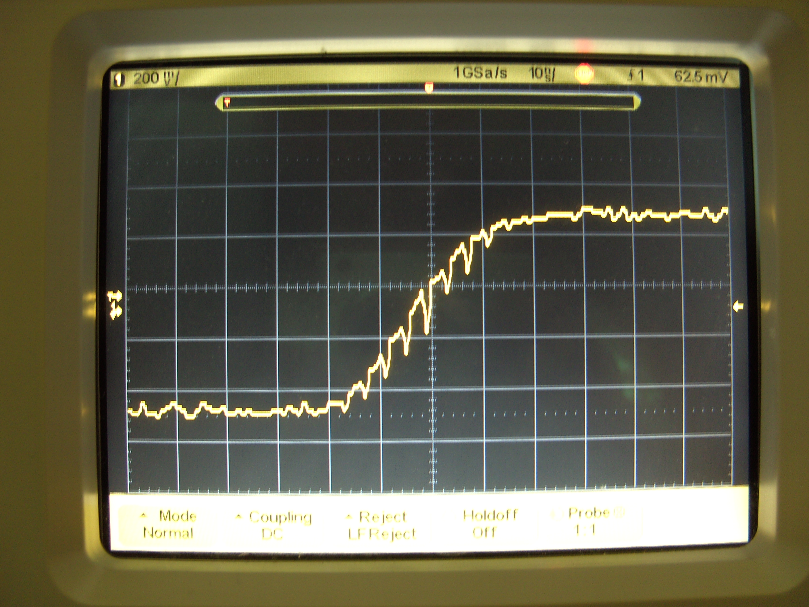

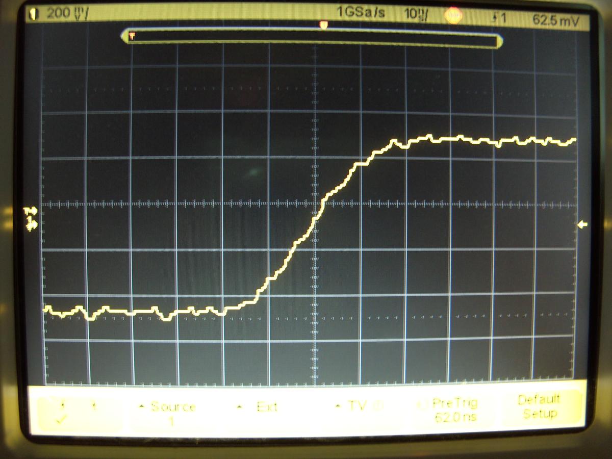

von Stefan E. (stefan_e)
ich hab mal (im Anhang ein Bild davon) die Flanke vom Rechteckgenerator
in 10ns /div aufgelöst. Ein Sample dürften also ca. 5 Pixel sein?
Jedenfalls, schaut es sehr hässlich aus. Wenn man sich jetzt die Zacken,
die so stark nach unten ausreißen, gedanklich um eine Zacke nach links
verschiebt, würde es scheinbar perfekt passen! ADC und DAC-Abgleich habe
ich frisch davor gemacht. Werden die Kanäle vielleicht verkehrt
ausgelesen?
von Guido (Gast)
Hallo Stefan,
mach das doch bitte gleich noch mit Kanal 2, damit man sieht ob
es kanalabhängig ist. Bruno W. hatte das auch schon mal gezeigt,
aber ich kapiere erst jetzt die Zusammenhänge.
Gruß, Guido
Nach einer kleinen Firmware-Änderung sieht es jetzt schon viel besser
aus. Zumindest auf Kanal 1. Auf Kanal 2 hat sich die Situation dadurch
verschlechtert, weil der scheinbar woanderst vertauscht ist. Werde
gleich mal noch weng testen.
