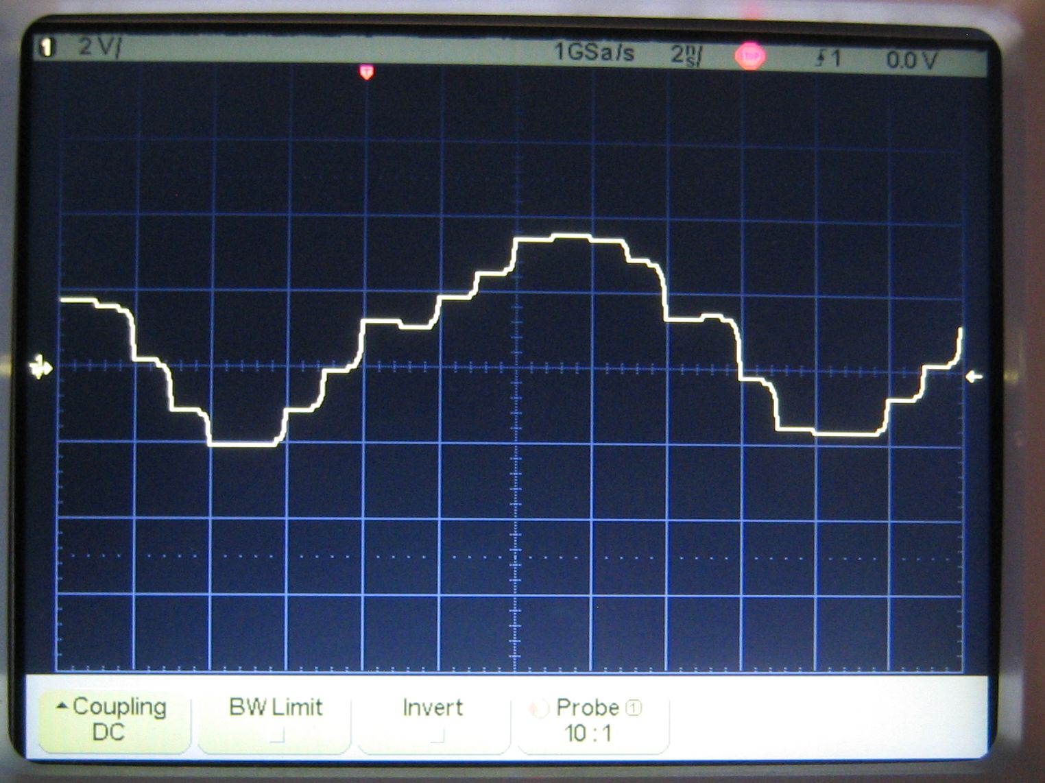

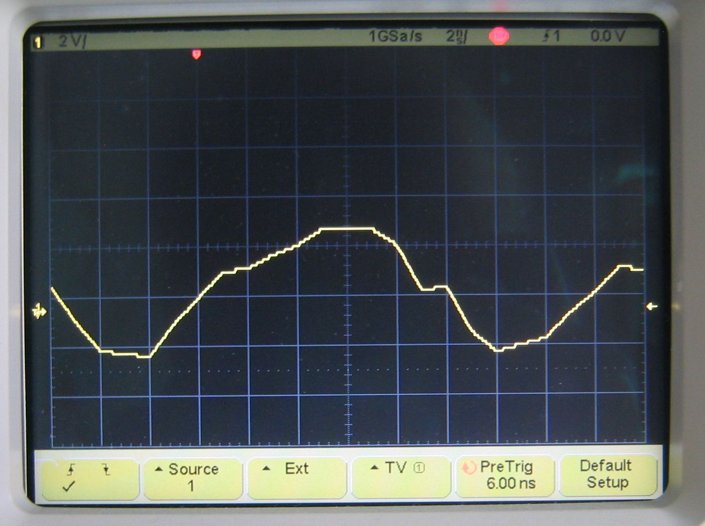

von Stefan E. (stefan_e)
hab jetzt auch den Kanal 2 wie den Kanal 1 hinbekommen, dass die Flanke
schön aussieht.
Könnt ihr mal bitte testen, ob bei euch das Signal auf Kanal 2, mit dem
internen Rechteckgenerator, wie das oben gepostete verbesserte Signal
von Kanal 1 aussieht. Es ist derzeit NUR Kanal 2 verbessert. Kanal 1
dadurch vorrübergehend verschlimmert worden.
Außerdem ist bei 10ns/div die Interpolation deaktiviert. Also nicht
wundern, wenn es eine leichte Klötzchenbildung gibt.
Vielleicht kann Bruno damit mal seinen Sinus messen.
Danke,
Stefan

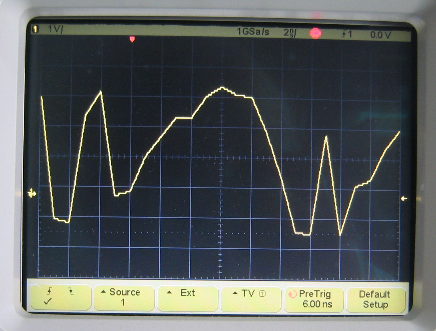

von Stefan (Gast)
@Andre
PreTrig im Edge-Menü schon ausprobiert?
von branadic (Gast)
Hallo Stefan,
die Verbesserungen mit deiner FW-Version konnte ich bei mir jetzt nicht
nachvollziehen, sieht immer noch genauso wüst aus wie auf deinem ersten
Photo.
Gruß, branadic

von Stefan (Gast)
Hallo brandiac,
das habe ich befürchtet ;-) Wobei es bei mir wirklich super
funktioniert. Vielleicht kannst du mal ein Foto machen, wie es bei dir
genau aussieht? Also mit der Testfirmware und evtl. mit Hayos. Wäre echt
super.
Stefan
von branadic (Gast)
Hallo Stefan,
ich hab jetzt noch mal Hayo's 0.69er aufgespielt, da sehen die Flanken
so aus, wie auf deinem zweiten Photo.
Das mit der Pretriggerfunktion habe ich bisher immer als lästiges
Hindernis gesehen, denn als Vorteil. Gerade wenn man eine Flanke schön
auf Bildschirmmitte haben möchte ist das ein Krampf.
Beste Grüße, branadic
von Stefan (Gast)
Hallo branadic,
hab bei mir auch mal die 69er getestet und bei mir schaut es wie immer
verschoben aus. Irgendwie kommen bei mir bei Kanal 1 die Daten von ADC4
um eine Periode zu früh und auf Kanal 2 die von ADC2 um zwei Perioden zu
früh.
Jetzt würde mich interessieren, bei wem das Problem überhaupt auftritt.
Egal auf welchem Kanal. Nicht das ich der einzige bin ;-)
Gruß,
Stefan

von Bruno W. (brunowe) Benutzerseite
ja wir führen Statistik-s.o.
und weil es mit Fotos gleich viel offensichtlicher ist, anbei meine
Version.
Bei wem tritt das im Foto gezeigte/ beschriebene Problem mit den Probes
noch auf?
Gruß, brunowe
von Stefan (Gast)
>Welche FW im Original mal drauf war sollte keine Rolle spielen.
Eben da bin ich mir nicht sicher. Es gab ja auch Probleme mit der ersten
Serie und der Firmware der A-Serie. Da gingen die Drehknöpfe nicht mehr.
Vielleicht gabs ja zwischenzeitlich wieder ein kleines Update im FPGA.
Und der neue Config-Bereich, den ich mir mit den Update auf 1.4
aufgespielt habe, bringt mein Oszilloskop durcheinander. Wäre doch auch
ein Grund, warum die 1.4 nie im Internet veröffentlicht wurde.
von Blue F. (blueflash)
Hi branadic,
ich hoffe es ist ok, dass ich ebenfalls nicht maile sondern hier poste.
Ich kann gleich beide Varianten anbieten. Übrigens für alle die auch
testen wollen aber den Trigger nicht hinkriegen - bei mir hat der
Trigger nur gegriffen wenn ich auf Normal Mode geschaltet hab.
- W2022A / 8C7.0L gekauft 10.2008 mit FW1.3 getestet mit 1.2.BF.0.69
  Kanal 1 - Flanke völlig vermurkst
  Kanal 2 - Flanke ok
- W2014A / 8C7.0L gekauft 03.2009 mit FW1.4 getested mit 1.2.BF.0.70
  Kanal 1 - 4 Flanke ok
Foto spar ich mir, da es im Fall 1 genauso aussieht wie auf den hier
veröffentlichten. Meinen Nickname kennst Du ja ;-)
Hayo
Es ist definitiv irgendwann in der Modellreihe einmal etwas an der ADC
Reihenfolge vertauscht worden. wer sich da noch dran erinnern kann- das
von Stefan beschriebene Problem hatte ich auch. Bei mir kam es
folgendermaßen dazu: Ich hab mir bei meinem W2022A mit 8C7.0E den config
Flash.- Bereich zerlegt und dann eine config von Hayo (welche wohl
ursprünglich von Markus stammt) drauf gespielt. Erst als ich mein
eigenes Flash-config wieder drauf hatte, war alles wieder ok.
Bei den Flanken- Messungen ist uns aufgefallen das es gravierende
Unterschiede zwischen den einzelnen Probes im x1 Bereich gibt. Die
Anstiegszeit des Cal. Signal unterscheidet sich damit tw. gewaltig von
Probe zu Probe (wohlgemerkt im x1- Bereich). Deshalb hier nochmals der
Tip, wenn's um Signale über 10MHz geht, oder um die Messung von
Anstiegszeiten- dann unbedingt im x10 messen.
gruß, brunowe
von Roberto (Gast)
Hallo
Habe jetzt auch mal probiert.
Zuerst waren alle Signale nicht gut.
Dann öfters. Calibrate ADC /DCA gemacht.
Dann Flanke gemessen.. Flanken waren nicht sehr schön..
(Was ist das eigentlich für eine komische 3mm Buchse für die Probe..?)
Habe dann den Taskopf mit den zwei CO.Trimmer (neben CNC-Buchse)
eingestellt.
Da kriegt man dann die Flanke so hin, dass dieser Spike nur noch ca.
alle 3-4 sek aufblitzt. (Bei allen Kanälen komme ich da so hin)
Wenn der Tastkopf schlecht einstellt ist, werden genau diese Spikes
gößer.
Also dürfte es sich da um Störsignale von Außen handeln?!
Es mach auch schon was aus, wenn man die Masseleitung beim Tastkopf
anschließt und neben der Probe-Buchse, auf Masse legt!
l.G  Roberto  ( W2024A; HW.:8C7.0L ; FW.: 0.66)
@Bruno
Genau so wird es bei mir auch passiert sein. Beim sichern gab es bei mir
allerdings ein Problem und die Datei ist futsch. Ich hab mal deine
W2000.flash von GoogleGroups probiert (V1-10-03). Hat aber nichts
geholfen. Hast du zufällig noch eine andere?
Nachdem das Problem jetzt ja wohl eher nur bei mir liegt, will ich euch
nicht weiter mit dem Testen von meiner Firmware nerven. Trotzdem Danke
für alle Rückmeldungen. Notfalls muss ich das bei mir halt irgendwie mit
einbauen einbauen ;-)
So,
Bruno hat mir sein Backup zugeschickt. Mit dem sind die Flanken jetzt
wieder "schön" ;-)
Übrigens hab ich jetzt mit dem Config die Hardware-Revision 8C7.0E
(vorher L) und, soweit ich mich erinnern kann, wieder eine andere
SerienNr.
Muss also doch letztendlich irgendwo im Flash stehen.
Gruß,
Stefan
anbei ein paar Fotos mit der aktuellen FW 0.72. Die Assembler- Routinen
laufen jetzt wieder so wie vor 0.71er Zeiten, die C-Routinen sind so
noch nicht zu gebrauchen- irgendwie überschreiben diese C-Routinen sogar
meine ADC- Kalibrierung so dass ich auch nach Umschalten auf Assembler
erstmal wieder kalibrieren muss. Noch sehr seltsam was da abgeht...
Hoffe meine Fotos helfen etwas bei der Klärung des Mysterium.
Hi Folks,
für die HF-Freaks hier schon mal ein kleiner Vorgeschmack auf die
morgige Wochenend-beta 0.74.
Was Ihr seht ist ein 64 MHz Signal von einem Quarzoszillator an einem
10:1 Tastkopf. Achtet mal auf die Zeitbasis :-)
Zur Zeit arbeite ich noch an einer besseren Interpolation, die nicht so
stufig ist.
Guats Nächtle
Also 24 Werte zu interpolieren ist noch im völlig normalen Bereich und
wird von anderen DSO-Herstellern auch angeboten. Zur Zeit verwende ich
eine sehr einfache an die lineare angenäherte Interpolation, die jedoch
bei größeren deltas schlechter wird und Stufen erzeugt. Daher habe ich
sie jetzt durch eine echte Linearinterpolation (nach Bresenham - hatten
wir ja schon in der Line() Funktion) ersetzt - sieht erheblich besser
aus jetzt.
Die Sin(x)/x macht erst Sinn bei erheblich weniger Abtastwerten, da dann
ein natürlicherer Verlauf ohne Ecken interpoliert wird - mit einem
erheblichen Nachteil:
Die Sin(x)/x Berechnung ist sehr Zeitaufwändig, d.h. die Signalausgabe
würde extrem verlangsamt.
Du siehst ich hab mir da auch schon Gedanken in diese Richtung gemacht,
aber die Linearinterpolation ist für diese kleinen Deltas der beste
Kompromiss zwischen akkurater Darstellung und Bildwiederholrate.
Ich stelle gleich mal ein Bild mit dem Signal von Gestern ein allerdings
mit neuer Interpolation, dann hat man den direkten Vergleich.
Hayo
Hier mal das bekannte 64 MHz Signal von gestern - alle Einstellungen
gleich.
Ich finde es ist schon ein deutlicher Unterschied.
So und im nächsten...
...für Guido das Ganze bei 100mV an 1/10 Tastkopf.
Man kann deutlich den zusätzlichen Schwinger erkennen der anscheinend
von der Eingangsstufe erzeugt wird.
Hayo
