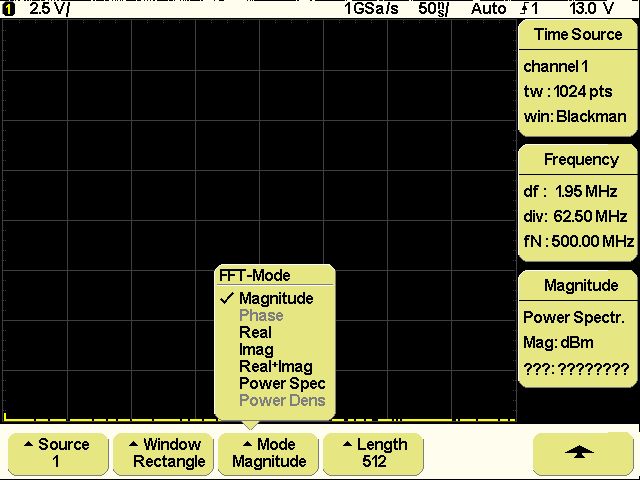

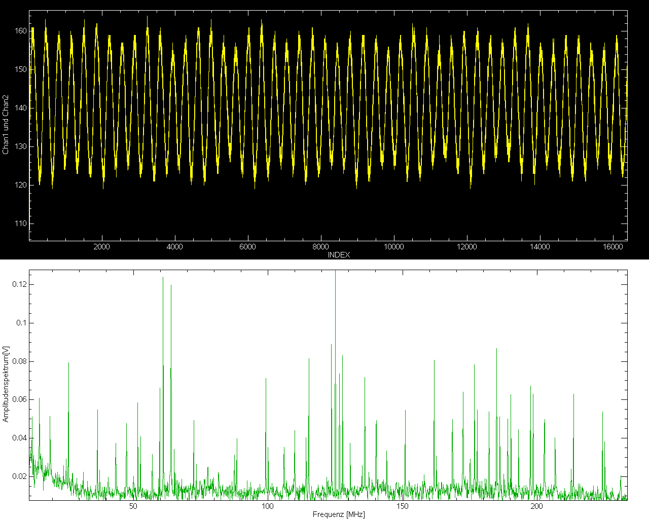

@Bruno

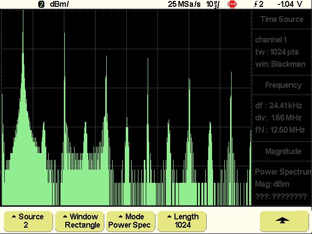

Also grundsätzlich zur Scalierung ist anzumerken, dass sich die
Performance bei der FFT unter anderem nur bewerkstelligen ließ, in dem
auf Multiplikationen verzichtet wurde und stattdessen Shift-Operationen
eingesetzt wurden. Dadurch sind die verfügbaren Skalierungen erstmal
beschränkt. Man kann das sicher auch noch etwas feiner abstufen, wie bei
der normalen Grafikroutine, aber auch das kostet zusätzlich Zeit. Hier
muß man also abwägen.
Die Beschriftung für das Grid ist erstmal nur im Log-Modus verfügbar da
diese sich ja wegen der Normierung nicht ändert. Wenn ich den Linearen
Modus beschrifte muß ich jedesmal einen Refresh durchführen wenn der
Messbereich wechselt. Ist aber durchaus machbar. Das Gleiche gilt für
die Frequenzanzeige.
Ich habe auch schon überlegt was sich da an eleganten Lösungen so
anbietet.
Die Beschreibung von Lecroy ist sehr interessant, die werde ich mir noch
mal genauer ansehen. Ich lasse da gerne Anregungen von anderen Oszis mit
einfließen.
> 4.) Lecroy korrigiert die fft Darstellung so, daß die
> Spektralllinien im Pegel dem Level im Zeitbereich entsprechen
> s.h. Dokument, Seite C-5 oben.
Das war ursprünglich bei mir auch so, aber ich fand es besser die volle
Gridhöhe zu nutzen. Spricht was dagegen?
OdB bezieht sich auf die Amplitude des Signals im Zeitbereich bei
Vollaussteuerung. D.h. ein Sinussignal sollte eine Frequenzlinie mit 0
dB Verlust haben, während ein Rechteck sogar mit der Grundschwingung H1
ein wenig im +dB Bereich (Verstärkung) liegen sollte wenn im Zeitbereich
der ADC-Wandler mit den vollen 8 Bit (255) ausgesteuert ist.
Zu 8: Die Aliasfrequenzen entstehen leider nicht erst bei der FFT,
sondern schon direkt bei der Abtastung, so dass man einem Datensatz
nicht ansieht ob die Frequenzen nun echt sind oder nicht. Wenn man die
Auswirkungen kennt, kann ein Mensch das zwar auf dem Bild erkennen, aber
der Rechner kann es nicht herausrechnen - schade, sonst könnte man sich
Bandbegrenzungsfilter sparen.
Gruß Hayo

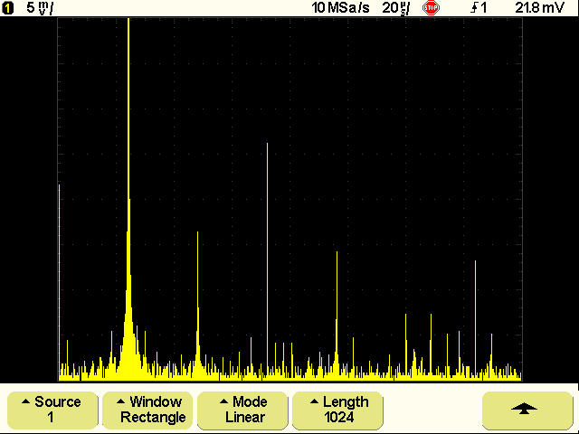

von Blue F. (blueflash)
@Bruno
Ich habe mir die LeCroy-Doku noch mal genauer durchgelesen. Mit der
Skalierung der Amplitude auf die Amplitudenhöhe im Zeitbereich war hier
nicht der Skalierungsmaßstab gemeint, sondern die Korrektur der
Amplitude, wenn diese in einen gedämpften Frequenzbereich fällt. Siehe
hierzu auch meine Anleitung Seite 10 Abb. 7 - Gewichtung im
Frequenzbereich.
Eine solche Korrektur ist natürlich eine feine Sache, das wäre noch was
für die ToDo-Liste, ebenso wie die Anzeige des Leistungsspektrums. Werde
ich mir mal vornehmen...
Gruß Hayo

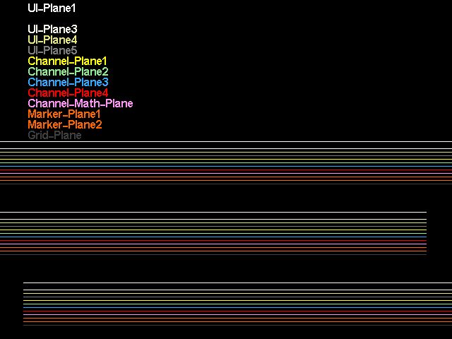

von Stefan (Gast)
@Niklas
Der Screenshot funktioniert ja, wie die Anderen ja auch bereits
feststellten, prima; nur ist das Ergebnis auf dem PC doch sehr flau.
Besteht da eine Chance, dass die auf dem Scope dargestellten satte
Farben auf dem PC ein ähnliches Niveau erreichen. Also Gelb ein FFFF00,
Grün ein 00FF00 u.s.w.
Das Blassgrün in Verbindung mit dem Blassblau hat einen doch sehr
niedrigen Kontrast.
Ich möchte nicht quengelig  erscheinen; das was Du hier abgeliefert
hast, hilft mir sehr und ist weit mehr, als man eigentlich in so kurzer
Zeit erwarten konnte - vielen Dank noch einmal !
von Bruno W. (brunowe) Benutzerseite
Hallo Hayo,
zu 8.) hast du natürlich recht... war ein Schnellschuß- kann in meinem
Alter schon mal vorkommen ;-)
Wenn das so einfach wäre, würden das renommierte SA Hersteller schon
lange so machen.
Kannst du unter 2.) aufgeführtes Phänomen nachvollziehen?
zu 5.) Soweit kein Problem- wenn man weiß wo der Bezugspunkt, sprich 0dB
liegt.
Gruß, brunowe

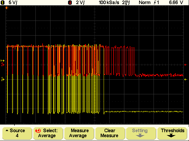

von Stefan (Gast)
Quick-Measure funktioniert prima - viel besser als erwartet.
Mir ist dabei aufgefallen, dass eine Umschaltung des Kanals via Softkey
nichts bewirkt. Erst das Aus- und wieder Einschalten von Quick-Measure
übernimmt den geänderten Kanal.
Wenn man einmal 'Measure Average' gewählt hat, wie kommt man wieder zur
vorhergehenden Einstellung (?) ist das eine Einbahnstraße ?

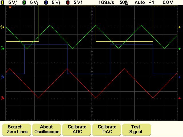

von Kurt B. (kurt)
@Stefan,
gefällt es dir so besser?
/* Channel_Plane2 */  { 0x00, 0xFF, 0x00 }, /* green */
/* Channel_Plane3 */  { 0x18, 0x35, 0xc2 }, /* blue */

Hallo Kurt,
das macht es schon deutlich einfacher, die Darstellung der einzelnen
Kanäle zu differenzieren. Auch wenn hier noch etwas Abstimmung in bezug
auf die Wahrnehmung der einzelnen Farben (annähernd gleiche Helligkeit)
erforderlich wäre. Ist das gleiche Problem, dass sich beim layouten
darstellt. Grün und Gelb recht dominant gegenüber Rot und in diesem Fall
besonders Blau.

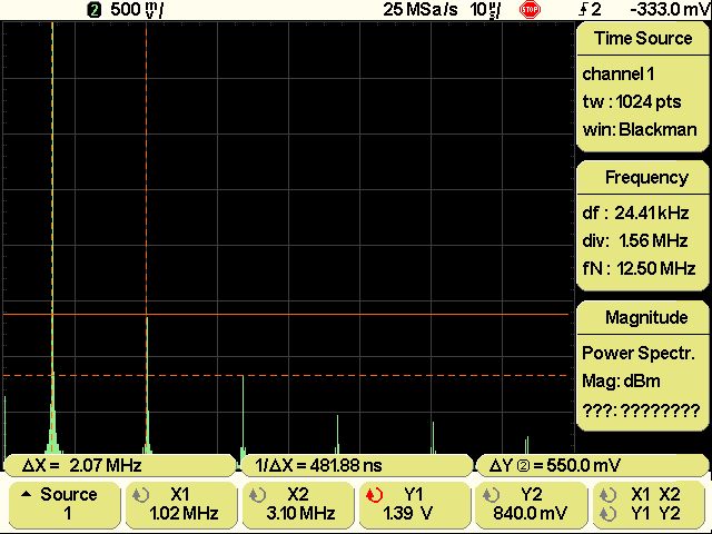

@Bruno
Nein, bei mir sieht das völlig anders aus. Bei 25mV + 50mV mit
Rechteckfenster werden 40mV angezeigt, mit Poisson-Fenster nur noch ca.
12mv - Das ist ein durchaus nicht unerwartetes Ergebnis.
Hayo

von Kurt B. (kurt)

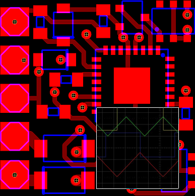

Stefan, du könntest auch diese Bild mit einem Zeichenprogramm ausmalen
PaintNet zeigt direkt die HEX Werte der Farben an.
Die geraden Linien mit dem "Farbeimer", die diagonalen mit dem
Linienwerkzeug.
Wenn du die schönste Farbkombination gefunden hast kann man die im Oszi
und im Programm einbauen.
Ich bin leider Farbenblind. ;-)
von Kurt B. (kurt)
Hier als bmp. Das hat schärfere Kanten.

von Stefan (Gast)
Kurt,
Ich musste eben auch feststellen, dass es nicht ganz so trivial ist wie
es auf den ersten Blick schien :-\
Ein paar Linien mit Corel auf einer schwarzen Fläche sind ähnlich blass,
wenn nicht schlimmer; hingegen kommt ein Screenshot aus dem Layout doch
deutlich "leuchtender" rüber - mir fehlt jetzt ein sich am Kopf
kratzender Smiley ;)

von Niklas O. (nevm)
Hallo, nochmal,
urgs, merke gerade das ich oben als ich von den Planes mit
(mir) noch nicht bekannten Funktionen sprach da die Marker
Planes erwaehne.  Da meinte ich natuerlich die Memory Planes.
Niklas

Sehr schön. Ich habe mal einen screendump von einer FFT angehängt.
Eingang ist der Sonnenschirm als Antenne ;-)
> Zu Deiner zerschossenen USB-Schnittstelle: Poste das doch noch mal im
> Hardwarethread, eigentlich müßte doch nur das Flash fur den
> USB-Controller neu geschrieben werden wenn ich mir das so überlege. Da
> waren doch schon einige aktiv glaube ich.
Werde ich mal machen. Mit RS232 komme ich aber gut aus. Schneller ist
die sowieso...

von Falk W. (dl3daz) Benutzerseite
Aktuelles:
- Die Option -c <serial-port> geht auch unter Linux
- Mit einer kleinen Firmwareänderung wird der Dump vom Programm
  gestartet
- Man kann die Option "-m" für einen monochromen screendump angeben
(10s)
- Mit "-d" werden die Daten als CSV ausgegeben (7s).
- Ohne Optionen -c oder -m wird ein farbiger screendump ausgegeben (30s)
Die entsprechenden Patches kommen morgen...
Die Grafik zeigt die Ausgabe, die "kst" aus dem CSV-file erzeugt.
Falk

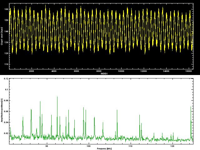

Die Diffs für die Firmware und screenshot-0.3 findet Ihr hier:
https://sourceforge.net/apps/phpbb/welecw2000a/download/file.php?id=8
Das Bild ist aus "kst" mit dessen FFT. Statt kHz sollte das MHz
heißen...
von Bernd O. (bitshifter)
Niklas O. schrieb:
Hallo Niklas,
> @Kurt:
> [Nicht alle Planes uebertragen]
> Daran hab' ich auch schon gedacht.  In der Tat sind ein paar der 16
> Planes ueberhaupt gar nicht benutzt, zudem kann man wie Du beschreibst
> noch weitere ausschlieszen.  Da das DSO ohnehin da "Ewigkeiten"
> pro Plane braucht liesze sich da deutlich Zeit einsparen.
Im aktuellen Stand werden ja so weit ich das überblicke sämtliche Planes
übertragen und dann auf dem PC genauso wie auf dem Oszi mit Farben
versehen und übereinandergelegt. Bei der Übetragung der Planes geht viel
Zeit drauf. Wäre folgender Weg nicht besser?
Beispiel für drei Planes (A, B, C) wobei A die oberste (dominante) Plane
ist:
Man startet bei ersten Pixel und prüft, ob dieser Pixel Plane A gesetzt
ist. Wenn ja, wird abgebrochen und als Wert für den ersten Pixel der
Wert "1" gemerkt/übertragen. Wenn der Pixel in Plane A nicht gesetzt ist
wird geprüft, ob der Pixel in Plane B gesetzt ist. Wenn ja, dann erhält
dieser Pixel den Wert "2" und wird gemerkt (bzw. übertragen). Wenn der
Pixel auch in Plane B nicht gesetzt ist, dann wird Plane C geprüft. Wenn
der Pixel hier gesetzt ist, erhält dieser Pixel den Wert "3" wenn nicht,
erhält der Pixel den Wert "0" (für transparent bzw. schwarz).
Das Bild, das übertragen wird, entspricht dann 1:1 dem auf dem Oszi
dargestellten Bild und die zu übertragende Datenmenge reduziert sich auf
ein Viertel, da nun pro Pixel (bei 16 Planes) statt bisher 16 Bits (1
pro Plane) nur noch vier Bits (2^4 == 16 Planes) übertragen werden
müssen.
RLE funktioniert hier natürlich immer noch, da man ja statt einzelner
Bits auch 4-Bit Sequenzen zusammenfassen kann. Auch auf dem Oszi dürft
sich auch einiges an Laufzeit sparen lassen. Für das Überlagern der
Planes im Oszi geht zwar etwas Zeit drauf, aber statistisch müssen nur
noch 50% der Plane-Daten gelesen werden, da die "hinteren" Planes nach
einem Match gar nicht mehr gelesen werden müssen.
Für die Entwicklung ist es zwar schön, die einzelnen Planes zu haben,
aber schnelle Screenshots sind noch schöner.
Gruß,
Bernd

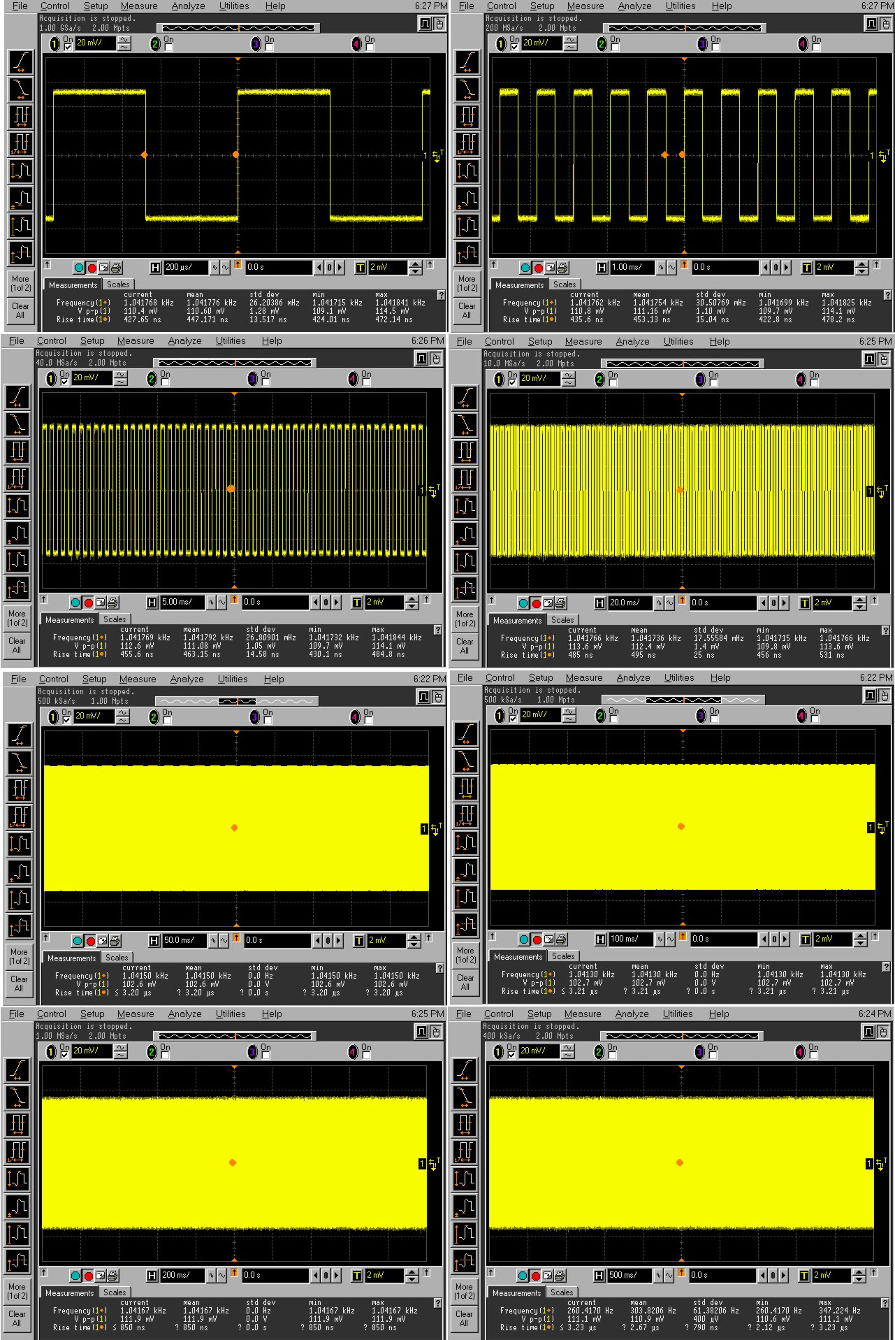

Leider schaut das 1kHz Signal bei 1ms/div noch immer so aus wie bei
200ms/div
Vielleicht wäre es sinnvoll, dieses Problem voranging zu beheben, damit
man damit auch richtig messen kann .( "Quick Meas" zeigt dann 3,84Hz an
Bei 1ms/div zeigt es mit "Quick Meas" richtig die 1kHz an :-)
Und ein Großes Lob und DANKE, an alle die hier so toll mitarbeiten!!
l.G. Roberto
von Martin H. (martinh)
@Roberto
Was du bemängelst (und misst) ist das typische Antialiasing das bei
allen DSO's auftritt. Es ist dem Anwender überlassen die richtige
Zeitbasis einzustellen (wenn das Signal nicht bekannt ist einfach mit
einer möglichst hohen sample-rate beginnen und runtergehen bis das
Signal richtig dargestellt wird).
Martin
von Stefan E. (stefan_e)
>200ms/div
Das ist nur eine "optische Täuschung" (Aliasing), die durch das Abtasten
bei zu geringer Frequenz entsteht.

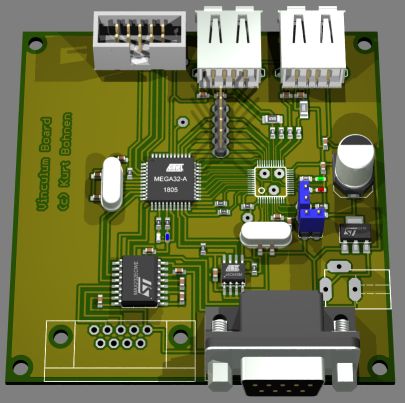

von Kurt B. (kurt)
Hallo Zusammen,
ich arbeite gerade an einer "Hardwarelösung" für die Screenshots. Die
Platine enhällt:
ATMega32/644, VNC1L, MAX232, 64kBit FRAM, SUB-D Anschlüsse für Oszi und
PC, USB Anschlüsse für Stick und Oszi und eine Pinleiste um den Vinculum
das erste mal zu programmieren. Größe ist 80x80mm einseitig mit einigen
Brücken.
Ich werde noch Layout und Schaltplan etwas überarbeiten und dann hier
reinstellen. Allerding befürchte ich, das der Vinculum etwas schwierig
zu löten ist.
Sollte das Konzept funktionieren kann man aber immer noch auf ein
fertiges Modul ausweichen. Der Flaschenhals ist definitiv nicht auf der
Platine sondern die lahme RS232 vom Oszi.
Mfg,
Kurt
Hallo Kurt,
na deine Platine sieht ja echt gut aus. Vielleicht sollten wir, wenn
feststeht das die Schaltung funktioniert, auch dafür eine professionelle
Lösung in Betracht ziehen? Bei den meisten dieser "Produkte" drückt eine
Herstellung von 30...50 Stck. ganz massiv den Preis.
Ich hätte da auf jeden Fall Interesse dran.
Gruß, brunowe
P.S.: mit Eagle3D gemacht?
von Kurt B. (kurt)
Hallo Bruno,
ja, mit Eagle 3D.
Auch ja zur Professionellen Lösung. Leiterbahnen mit 8mil und Abstände
mit 11mil sind nicht für jeden einfach zu ätzen. Außerdem soll die
Platine später kleiner und doppelseitig werden damit man die
Versorgungsspannungen ordentlich routen kann.
Sehr interessante Erweiterung, die dürfte weggehen wie warme Semmeln
(ich bin z.B. ein Doppelabnehmer). Daher denke ich sollte eine größere
Auflage zu Gunsten des Preises kein Problem sein.

von Roberto (Gast)
Hallo (Martin)

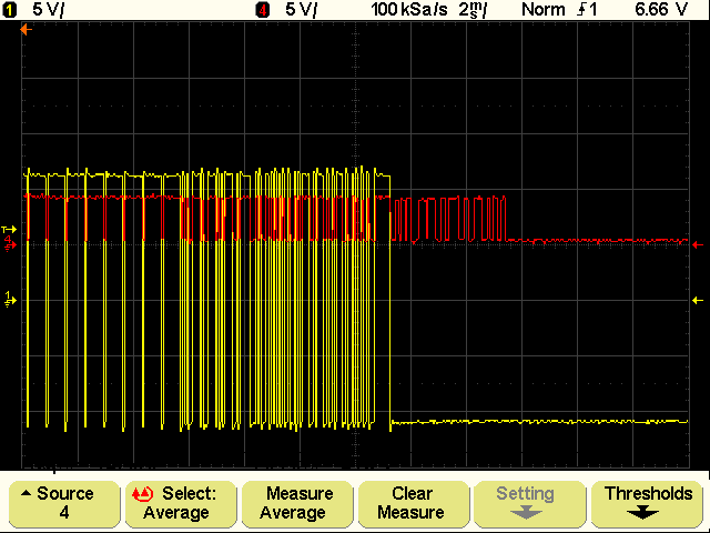

Habe mal einen Freund gebeten, ein 1kHz Signal mit seinem
Agilent Infiniium 54831B, 4Kanal, 600Mhz, 4Gsa
aufzunehmen...
Schaut schon viel besser aus!
Bilder : links oben mit 200us/div bis rechts unten mit 500ms/div
Vermutlich schaut das durch den grösseren Speicher besser aus?!
Versuch gerade das mit der Abtastrate und dem Speicher zu verstehen...
Stimmen da meine Rechnungen?
Bei 1ms/div = 250kSa/s -> = 12ms pro Bild würde ich auf 3000 Samples
kommen?
Bei 200us/div = 1MSA/s -> = 2,4mS pro Bild --> 2400 Samples?
Hat das Welec DSO nicht 16KB/ Kanal?
(oder denke ich da irgendwie falsch?)
l.G. Roberto
Hallo Roberto,
Ist etwas unfair einen Rolls Royce mit einem Fiat zu vergleichen!
Aber zu deiner frage:
Die Darstellung hangt von der Samplerate ab, beim Welec (das uebrigens
nur 4KB Samplespeicher hat) ist die bei 500ms/div nur
500Samples/Sekunde, bei dieser Samplerate kann ein 1kHz Signal
natuerlich nicht mehr richtig dargestellt werden (niquist sagt das die
sample rate mindestens doppelt so hoch sein muss wie die hoechste
Eingangsfrequenz, und ein Rechtecksignal enthaelt nicht nur die 1kHz
sondern auch oberwellen). Das Agilent hat 2MB Samplespeicher und kann
daher bei 500ms/div mit 400kSamples/Sekunde samplen!
Martin

Für die Dump-Funktion ist es auch nur wichtig, ob es sinnvoll ist, immer
die 16KB auszulesen.
Mein letzter Dump ist hier zu finden:
https://welecw2000a.svn.sourceforge.net/svnroot/welecw2000a/pc/w2000a-screenshot/example.csv.gz
Was bei 500MS/s herauszuholen ist, sieht man hier:
https://welecw2000a.svn.sourceforge.net/svnroot/welecw2000a/pc/w2000a-screenshot/FFT-from-dump.png
Falk
Sag mal Falk,
wie machst Du eigentlich diese schicken Bilder? Hast Du da ein
Datenauswertungsprogramm das Diagramme erstellt?
Hayo
Hayo W. schrieb:
> Sag mal Falk,
Ja: http://kst.kde.org/
Damit mache ich die meisten Auswertungen von geloggten Daten.
Falk

Kurze Info für die Screenshot-Spezis.
Im Rahmen einer Fehlersuche habe ich mal schnell eine Colordemo
gebastelt. hier zu sehen sind alle angezeigten Planes (13 Stück,
UI-Plane 2 ist schwarz). Die Memory-Planes werden in der Tat nicht
angezeigt, ebenso wie die Buffer-Planes.
Leider sieht man den Fehler den ich gesucht habe hier nicht. Dafür muß
man kurz aus dem nächsten Beitrag...
...die TomCat.ram laden. Dann Sieht man den Fehler deutlich. Und zwar
hat die UI-Plane 1 eine Macke (hatte Guido ja auch schon vermutet). Die
gesamte Plane ist um 32 Pixel nach rechts verschoben, was dazu führt,
dass die ersten 32 Pixel nicht gezeichnet werden, aber dafür die letzten
32 Pixel auf der rechten Seite durchgeschoben werden und um eine Zeile
nach unten verschoben auf der linken Seite wieder rauskommen.
Daher auch die komischen Linien bei dem ganz linken Funktions-Button.
Hayo
Nachtrag:
Es ist durchaus möglich, das dieser Fehler im VHDL-Design des FPGA
liegt. Ich vermute mal, das die alternativen VHDL-Designs dieses Problem
nicht haben??
Hayo

nö, ich glaube nicht, dass das von der Firmware kommt. Hab da ja schon
mal länger rumprobiert inkl. Neuschreiben von DrawRoundButton und
PixelP.
@ Hayo: Wenn es eine Verschiebung wäre, ließe sie sich leicht
korrigieren. Die 8, 16 und 32 Bit, waren es, wenn ich mich recht
entsinne, aber nicht. Mein Verdacht war eher, dass im VHDL-Code
zwei Adressbits für den Framebuffer vertauscht sind. Das war das
letzte womit ich rumprobiert habe, denn auch das müsste man
korrigieren können.
Gru0ß, Guido
Ich hab jetzt erstmal in DrawRoundButton einen Workaround eingebaut,
damit nicht die falsche Linie gezeichnet wird.
Hayo

So, für alle die um diese Urzeit auch noch vor dem Rechner sitzen ein
kurzer Zwischenstand in Sachen FFT-Redesign.
Anzubieten hätte ich diese Version...
...oder diese. Welche erregt denn bei Euch mehr Wohlwollen?
Die Cursorfunktion geht natürlich bei beiden.
Hat jemand Verbesserungsvorschläge oder eine Idee welche Daten z.B. im
Bereich Magnitude noch von Interesse wären?
Hayo
von Johannes S. (demofreak)
DIe erste find ich hübscher. Hat es was zu sagen, dass da oben rechts
Blackman und unten Rechteck steht?
/Hannes

von Guido (Gast)
Hallo Hayo,
mir gefällt die zweite Version deutlich besser, nicht nur weil
sie auch mit übermüdeten Augen noch ablesbar ist ;-), auch das
Grid wirkt harmonischer.
Magnitude in dBm ist zu ehrgeizig, da der Abschluss ja nicht
gewährleistet ist. Besser db mit Bezugspunkt. Wenn aber Mag in
dB oder dBm angegeben ist, sollte Delta-Y nicht in mV sein.

von Alexis S. (seraptin)
Also ich finde die untere vorallem wegen der Lesbarkeit besser. Koennte
man denn auch beide kombinieren ?? Also obere Version mit den Farben der
unteren.
Ich finde das Subtile der schwarzen Version eigentlich auch nicht uebel
aber das gelb halte ich fuer praktischer. Form follows function... ;)
Die Skalierung ist noch nicht ganz fertig. Das untere Bild zeigt aber
schon die korrekten Cursorwerte in Volt. Die Anzeige im Abschnitt
Magnitude ist nur eine statische Zeile für Testzwecke.
So jetzt jetzt haben wir schon zwei Meinungen und natürlich genau
gegensätzlich.
Meine Meinung dazu ist noch etwas schwankend. Die Anzeige im ersten Bild
ist etwas technischer gehalten und hat den Vorteil, dass sie in der
Helligkeit mit dem Grid zusammen verstellt werden kann. Die zweite
Version ist dafür etwas angenehmer abzulesen, weil die schwarze Schrift
auf dem hellen Untergrund mehr Kontrast bietet.
Nicht einfach zu entscheiden.
Hayo
Oh, in der Zwischenzeit gibt es doch noch mehr Meinungen. Tendenz
Richtung Version 2 wie ich feststelle.
Es kommt wie es kommen muß:
Ich habe beide Varianten dringelassen. Default ist die Variante 2. Über
Shift + X kann die Variante 1 ein und ausgeschaltet werden. So kann sich
jeder selbst eine Meinung bilden und das dann entsprechend einstellen.

von Kurt B. (kurt)
Hier schon mal der vorläufige Schaltplan des Vinculum Boards.
Über eine 3MBaud UART Verbindung zum Vinculum kann man mit ca.
112kByte/s auf den Stick schreiben. Getestet vom PC aus.
Allerdings soll später der parallele FIFO zum Einsatz kommen.
PS: LED3 und LED4 sind natürlich falschrum drin.
Hallo Kurt,
Ich habe mir deinen Schaltplan angeschaut, und habe zwei kleine
Anmerkungen:
1. Die last C's des 12MHz Quatz sollten 68pF sein (meiner Erfahrung nach
ist der VNC1L hier recht empfiendlich).
2. Wenn du den FIFO mode nutzen willst ist es von Vorteil auch den PIN
45 (DATAREQ# in FIFO und SPI mode) von der CPU aus steuern zu koennen.
Martin

von Kurt B. (kurt)
Hallo Martin,
die Kondensatorgeschichte scheint sehr abhängig vom Quarz zu sein. Bei
mir läuft es mit 10pF ohne Probleme.
Ich werde trotzdem im Schaltplan den Wert auf 22pF oder 47pF erhöhen.
Wofür brauche ich denn den DATAREQ# Pin? Ich dachte mit dem schaltet man
nur zwischen Data und Command Mode um.
Kann aber auch angeschlossen werden. Der AVR hat noch genug Pins.
Mfg,
Kurt
Kurt,
Der Kondensator haengt sowohl von dem Quarz als auch von dem Treiber /
Eingang des IC's ab. Ich habe mit dem VNC1L boese Erfahrung gemacht, der
Prototyp lief mit einem zu kleine C ohne Probleme, aber in der Serie
hatte ich dann einige Baugruppen wo der Oszillator nicht immer an lief.
Was DATAREQ# betrifft hast du recht wenn du nur den Pendrive verwenden
willst ist er nicht noetig (wird fuer di Umschaltung von Kommandomodus
in einen reinen Datenmodus verwendet, zum Beispiel fuer die Verbindung
zu einem PC).
Martin

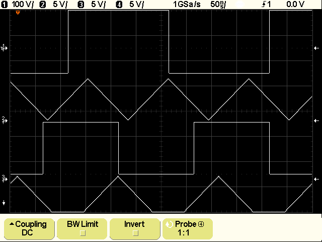

Anbei zwei Bilder, es geht mir um Kanal 4 (Rot, Kanal steht auf DC)
von Andreas (Gast)
hier das Zweite.
DAC-Abgleich für alle Spannungsstufen (1V, 2V, 5V) einzeln durchgeführt?
von Andreas (Gast)
Ist nicht Dein Ernst !?
Und ich dachte, der DAC-Abgleich erledigt alle Einstellungen in einem
Schwung. Aber Danke, das erklärt so manches.
