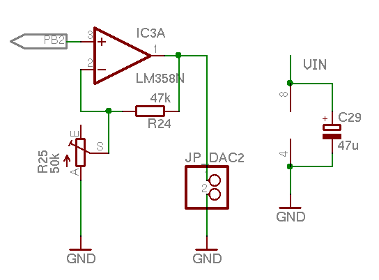

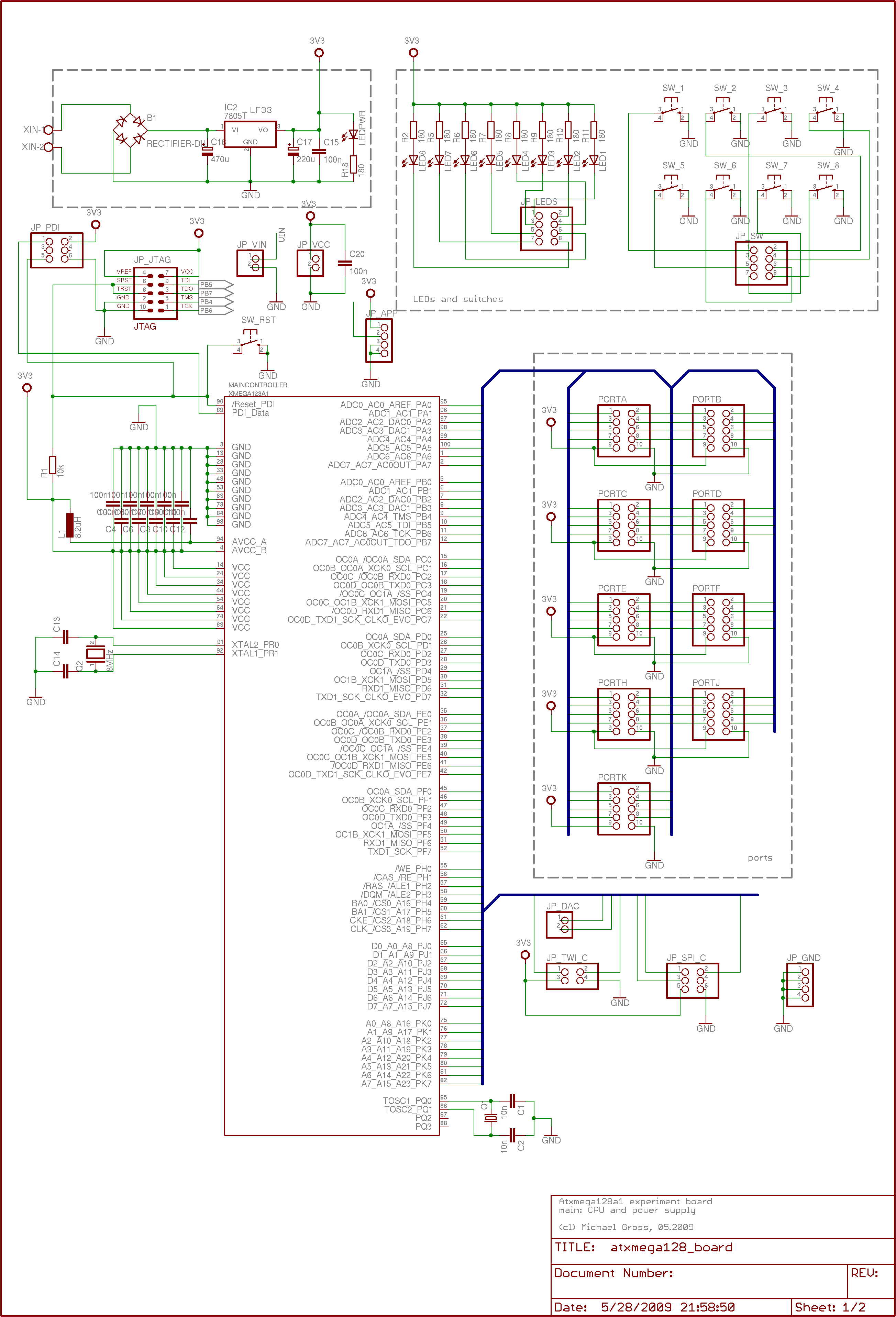

Ich habe hier mal den Schaltplan angehaengt, dann kann sich jeder selber
ein Bild machen. Die Problematik mit dem SDRAM besteht noch immer.
Vielleicht kann ja von Euch jemand einen 128MBit-SDRAM-Baustein
beschaffen? Falls jemanden Fehler auffallen sollten, bitte hier posten,
so dass man sie sofort beheben kann.

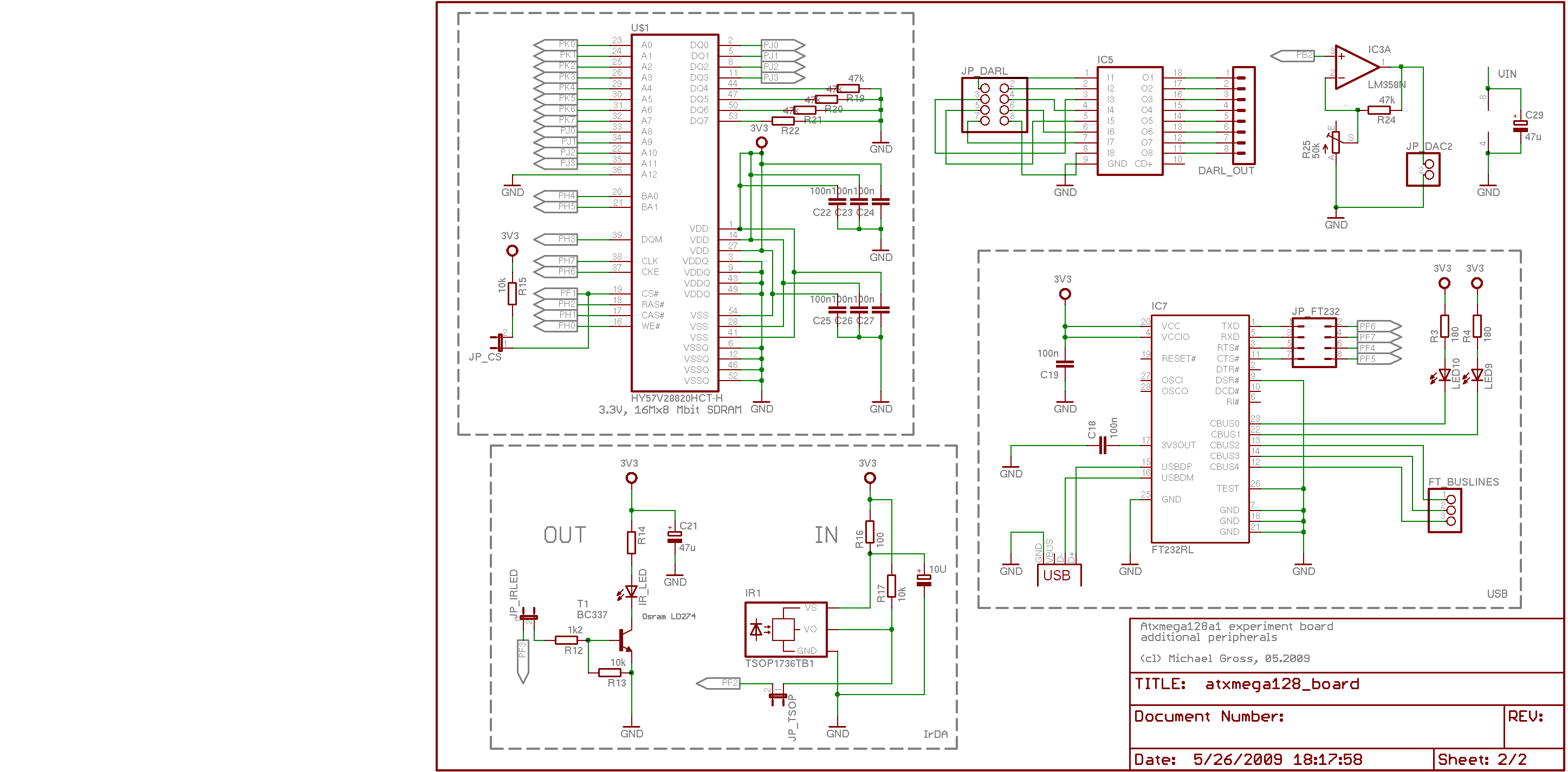

von Michael G. (linuxgeek) Benutzerseite
Hier noch der Rest vom Schaltplan
Das Problem bei USB-Power ist folgendes: Der FT232 liefert zwar ca. 50mA
an 3V3OUT, aber das ist zu wenig fuer die ganze Platine. Ich kann
natuerlich schon noch einen Jumper einbauen, so dass man die 5V von USB
direkt auf den Low-Drop-Regler geben kann. Spricht eigentlich nichts
dagegen (mach ich rein). Ich mach dann auch noch ne Schutzdiode mit
rein, das duerfte aber den maximalen Strom vom Regler etwas reduzieren
;) Aber USB macht sowieso max. 500mA.
Zum Programmieren: Ich hab irgendwas von einem Bootloader fuer das gute
Stueck gelesen. Sofern der Funktioniert kann man diesen installieren so
dass man keinen zusatezlichen Programmer braucht (Programmierung per
USB). In wie weit das allerdings schon erprobt ist kann ich schlecht
sagen.
Gruss,
Michael
P.S. Ich habe meine zwei Xmegas auch von CSD, sind also tatsaechlich
lieferbar, ging auch ruck zuck.

von Peter F. (piet)
Vielleicht dann noch einen der CBUS Pins als PWREN nutzen und über einen
FET dann VBUS zum Low Drop Regler schalten falls der Rechner in den
Standby geht.
Dazu noch den FT232 generell über VBUS versorgen, den 3,3V out des FT232
an VCCIO.
So ist auf jeden fall sichergestellt das der Strom im suspend nicht über
$VERGESSEN mA liegt.
> sagen.
Aber auch der Bootloader muss irgendwie aufgespielt werden ;-)
Peter F. schrieb:
> Standby geht.
> an VCCIO.
Ich habe leider nur nen ziemlich dicken IRF 5305 da. Den koennt ich
drauf machen. Ansonsten vielleicht eine passendere Alternative, muesst
ich mir dann halt auch besorgen.
OK das heisst den FT232 ueber VBUS direkt mit 5V speisen und VCCIO auf
3V3... kann ich machen.
Das ist wahr, aber man braucht es nur einmal machen bzw. von jemanden
machen lassen der den passenden Programmer hat.

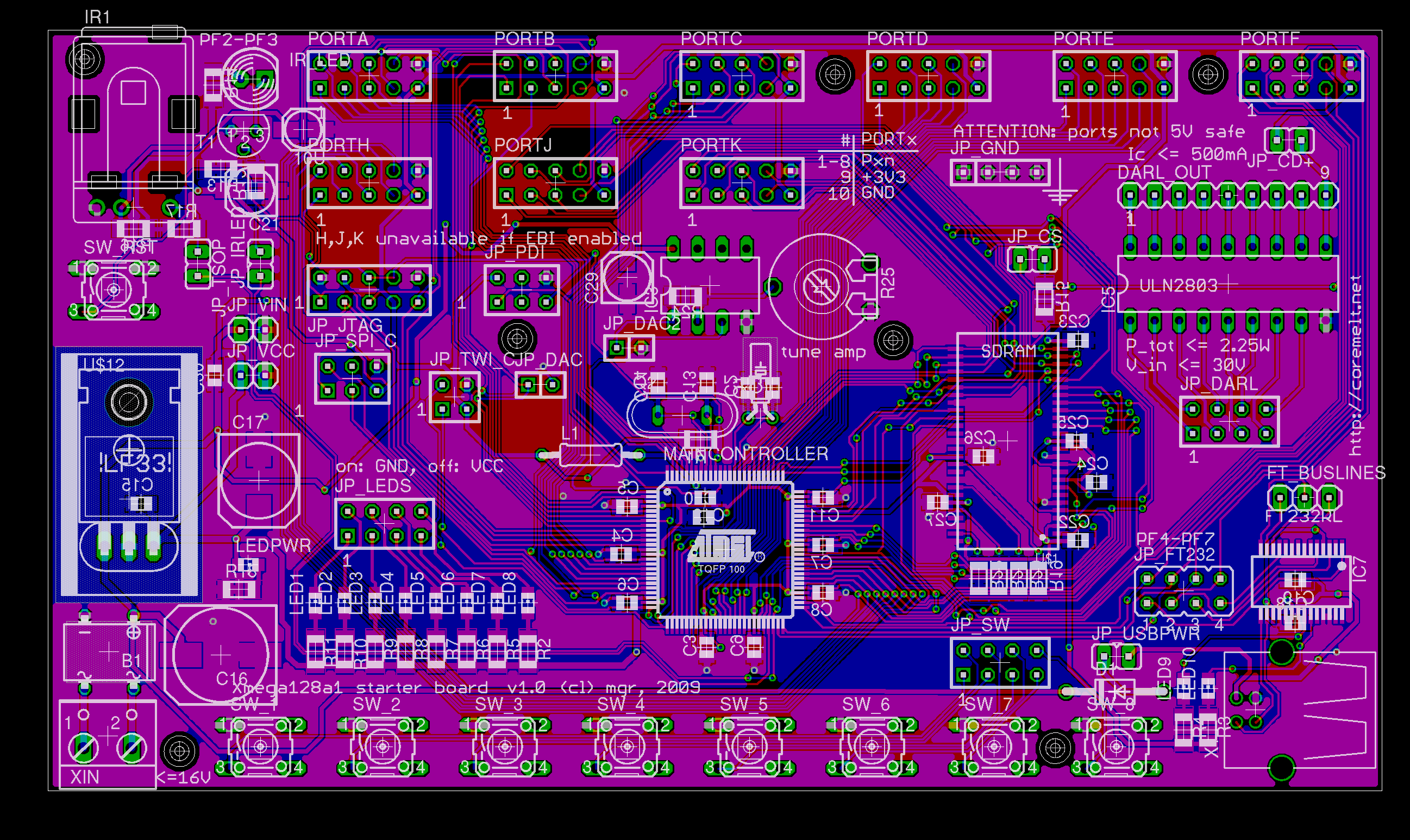

Ach ja nur so als Anhaltspunkt: Die Platine wuerde ohne B-Druck knapp
15EUR und mit B-Druck ca. 18EUR kosten, sofern mind. 10 Leute zusammen
kommen.
Waere der BSP171 ein passender MOSFET?

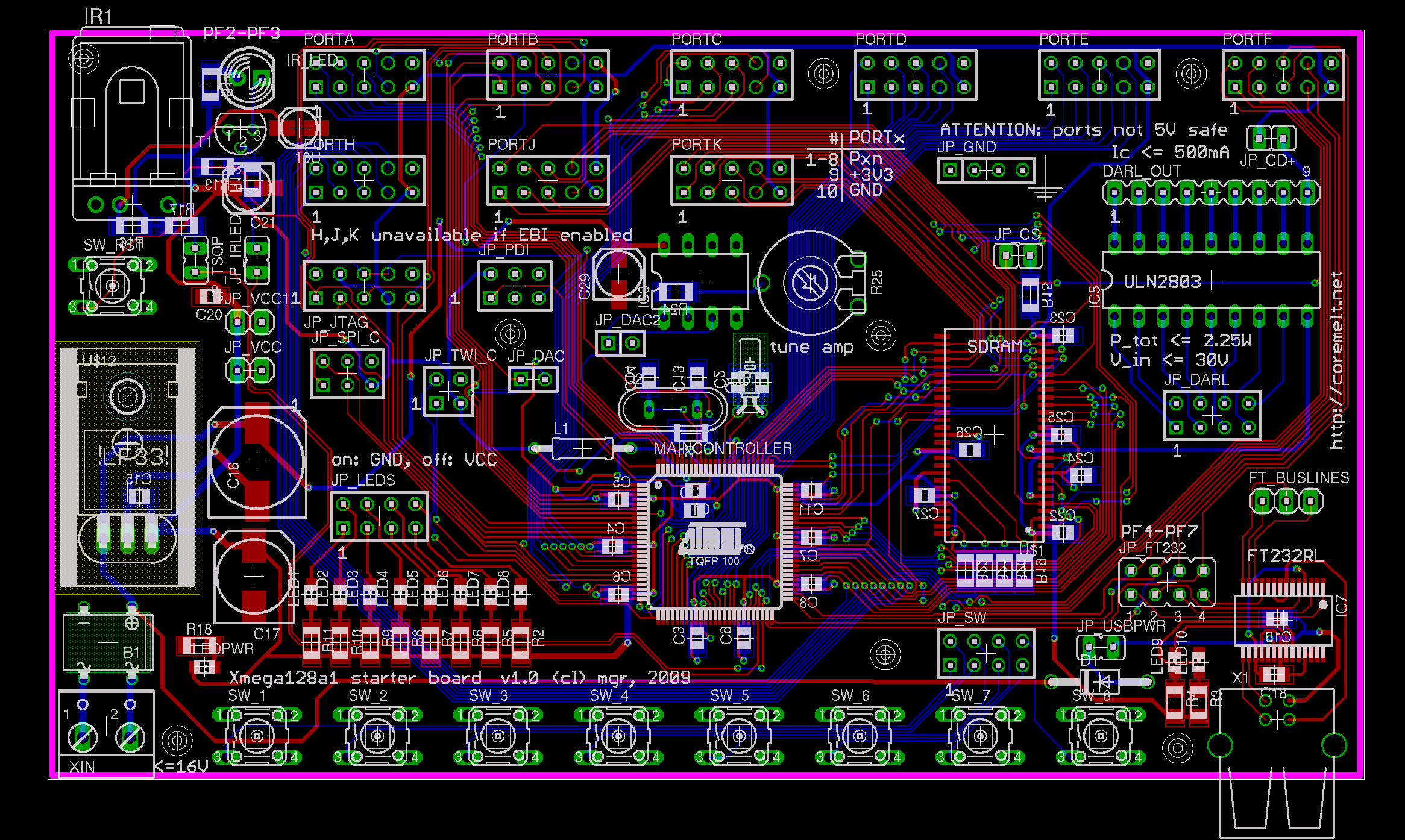

Also dann hier mal ein Bild der Platie. Masseflaechen hab ich
absichtlich nicht gerendert, ist aber oben und unten vorhanden.
von spess53 (Gast)
Hi
Da sind aber noch einige 'Ecken' drin. Viele Leiterzüge gehen unnötige
Wege. Die DKs zwischen den Pins von PortD und E sind ungünstig. Wenn du
die Masse oberhalb verlegst, können die ganz entfallen. Den Anschluss
der gemeinsamen Dioden des ULN würde ich auch noch herausführen. Platz
ist da.
MfG Spess
Es gibt einen offiziellen PDI Connector auf 6 Pin Stiftleiste.
Als Programmierer kann dann ein stinknormaler AVR ISP mkII verwendet
werden. (Die Version, mit der LED innerhalb des Gehäuses).
Mehr findet man in der AVR Studio Hilfe zum AVR ISP mkII.
PS: Ich selbst brauche keine solche Platine. Danke der Nachfrage.
Gut, die Vias sind weg und CD+ ist an VSS.
Dass viele Leiterbahnen unnoetige Wege gehen... naja. Bei so ner
pauschalen Aussage kann ich jetzt mal nichts zu sagen, ich sehe das
nicht so. Werde aber vielleicht noch ein bisschen optimieren. Aber so
schlimm ist es ja nun auch wieder nicht. Das Problem ist halt dass viel
angeschlossen ist, es sind alle Ports herausgefuehrt, trotz
Zusatzfunktionen fuer maximale Freiheit.

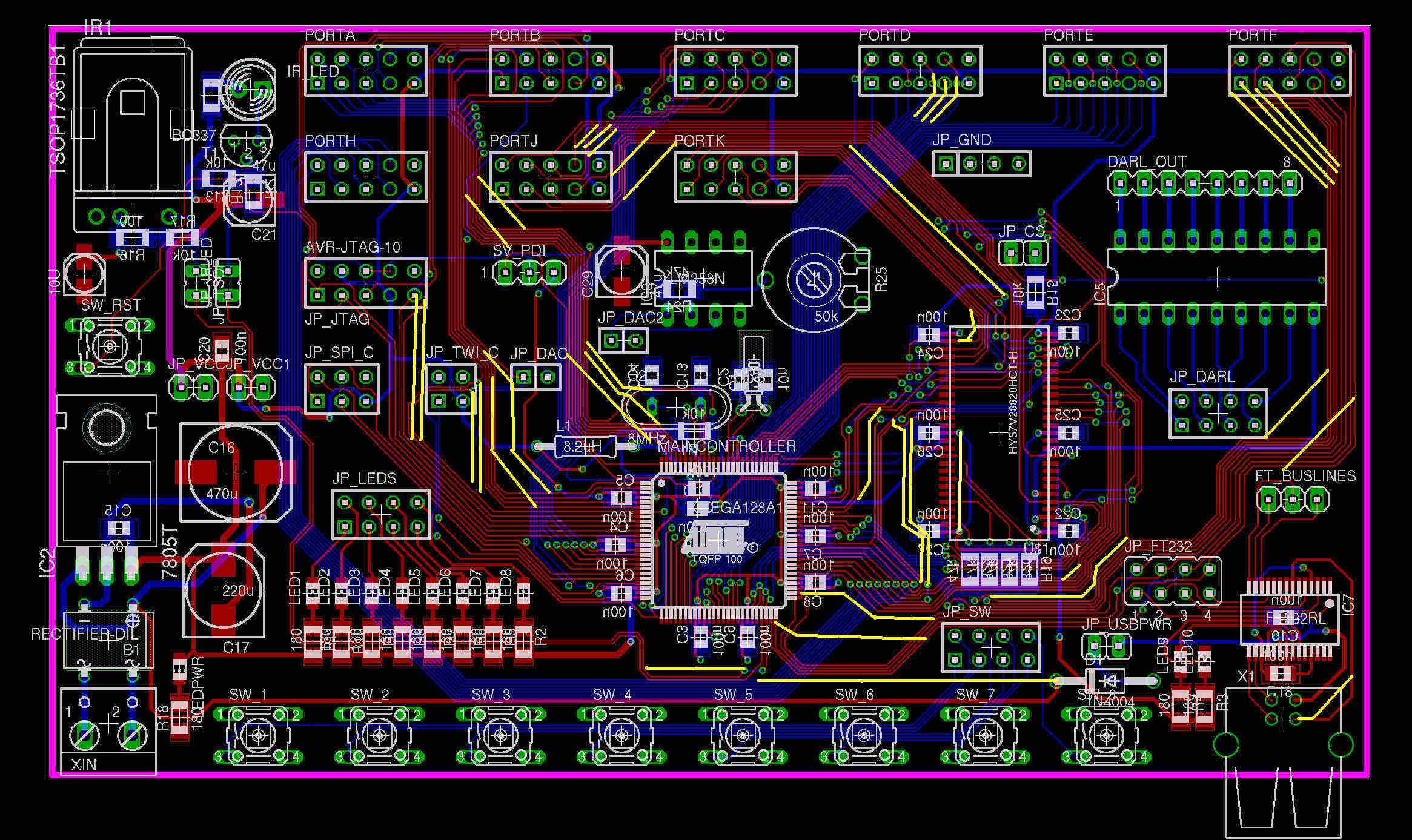

von spess53 (Gast)
Hi
Der ULN kann auch höhere Spannungen. Einfach nur auf Stiftleiste.
Habe mal nur ein paar auffällige Stellen markiert (gelb). Irgendwie
weigert sich mein IrfanView ein .PNG zu machen.
MfG Spess

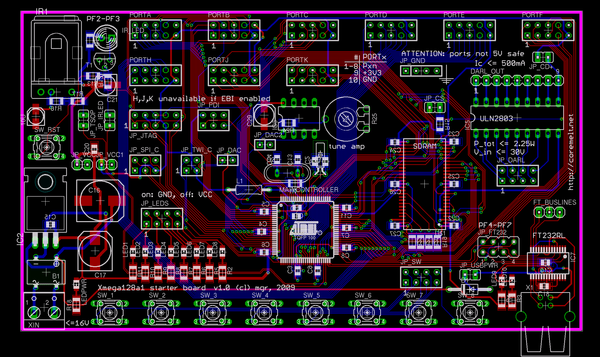

Wurgs oO
Also wenn Du mir sagst, dass das wirklich etwas bringen soll (ausser
dass es vielleicht aus Deiner Sicht schoener aussieht)...
ULN2803 aender ich (alles auf Stiftleiste)
So, gefaellt es dem Herren jetzt besser?

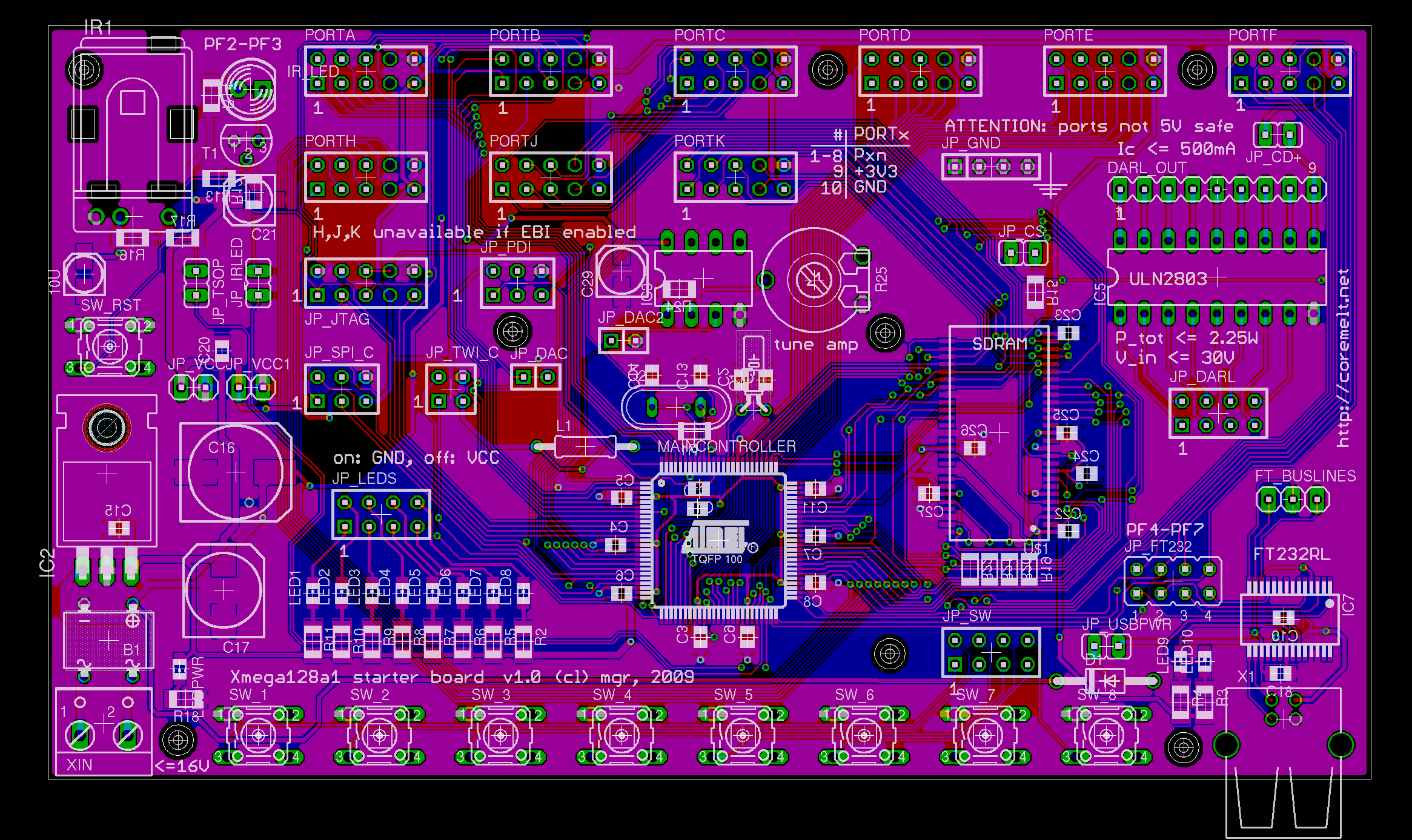

von spess53 (Gast)
Hi
Ich weiss nicht, wie kompliziert solche Änderungen mir EAGLE sind.
(arbeite mit Protel/DXP). Aber es ist nicht nur optisch sinnvoll, die
Leiterzüge so kurz wie möglich zu machen.
Schalte einfach mal nur den Top- oder Bottom-Layer ein, dann siehst du
schon, wo du unnötige Wege gegangen bist.
MfG Spess
Naja in Eagle ist es recht aufwendig, da man nicht immer sinnvoll mit
Gruppenmarkierungen arbeiten kann und dann meistens jede einzelne
Leiterbahn anfassen muss. Naja fuer's erste ist das jetzt mal mein
Vorschlag, ich hab ja korrigiert. Gefaellt es Dir nun besser?

Anbei nochmals das verbesserte Layout mit Infos auf dem
Bestueckungsdruck-Layer und einem 6-poligen PDI-Konnektor.
Michael

von Michael X. (Firma: vyuxc) (der-michl)
Sach mal, ist es Absicht daß beim U§1 der VSS auf 3,3V liegt?
von Dominik A. (domschl)
Ich habe jetzt noch eine Zahl an Befestigungsbohrungen platziert, so
dass man das Board bei Bedarf noch irgendwo fixieren kann. Ich wuerde
aber unten einfach Gumminoppels drauf kleben, das tut einen guten
Dienst.
Michael: Danke fuer den Hinweis!!! Das ist in der Tat falsch beschaltet.
Werde ich gleich korrigieren.
Michael
Dominik A. schrieb:
> Hab ich den ISP-Stecker bis jetzt übersehen oder gibt es keinen?
> Die ATXmega kann man ja normal über ISP mit dem AVR ISP MK2
> programmieren oder?
Dominik: JP_PDI ist Dein Freund ;)
Simon: Schau ich gleich nachdem ich die Sache mit dem SDRAM korrigiert
habe.
Soooo.... nach den Fehlerkorrekturen sieht die Platine nun so aus wie im
Anhang.
Update: Ich habe jetzt 10 Interessensmeldungen bekommen, mit mir macht
das dann 11 Platinen. Ich denke wir warten noch etwas, das Interesse
scheint ja ganz gut zu sein. Ausserdem besteht so eine Chance, dass noch
eventuelle Fehler rechtzeitig gefunden werden. Bis jetzt sind auch
kleinere Verbesserungsvorschlaege noch gerne willkommen.
Das Board ist uebrigens mit den Liteon-DRCs fehlerbrei (no errors) und
auch der ERC liefert keine ernst zu nehmen Fehler. Hab das aber alles
nochmals ueberprueft, dass alles seine Richtigkeit hat.
Gruss,
Michael
OK also auch wenn es schlechter erkennbar ist: Ich hab die Platine mal
mit Masseflaechen angehaengt. R25 ist Teil eines Spannungsteilers fuer
den OpAmp.
Z8: Bitte schreib mir eine Mail an linuxgeek@freenet.de, dass ich alles
zusammen habe. Sag mir auch ob Du gleich einen Atxmega dazu haben
willst.
Der Preis bewegt sich momentan bei deutlich unter 20EUR.
Gruss,
Michael

Sollte ich unter dem Spannungswandler noch den Loetstopp weglassen dass
dieser keine isolierende Schicht ergibt?
von Ernie (Gast)
Was für ein Spannung teilt R25 denn - rechtsdrehend gegen linksdrehend?
So wie jetzt dargestellt ist es ein veränderbarer Widerstand gegen Masse
- mal so rum oder mal so rum....
LG,
Ernie

von JojoS (Gast)
wenn an dem Board noch ein bischen Peripherie dranhängt dann wird der
7805 den Lötstopp selber wegbrennen... Ich werde den überbrücken, habe
genügend 5V Netzteile hier rumliegen.
Jojo: Das ist kein 7805, da muss auf jeden Fall ein LF33 rein!
Aber gut ich quetsche noch genug Platz fuer einen U-Kuehler da rein,
weil Du's bist.
Ernie: Danke, bitte schau Dir mal angehaengten Schaltplan-Ausschnitt an.
Bin heute selber schon etwas betriebslind, schon seit 0600 wach.
von Ernie (Gast)
irgendwie geht es natürlich so  -aber du verlierst den halben
Einstellbereich gegenüber deinem Schaltplan -wenn du nicht einen Pin des
Potis isolierst - Den Schaltplan habe ich mir (von der Sinnträchtigkeit)
dabei noch gar nicht angesehen..
LG,
Ernie (man bin ich bet... äh ist es schon spät heute...)
Ein Pin ist isoliert. Aber falls ich Dich falsch verstanden habe:
Kritzel doch den Schaltplan so um, wie Du glaubst, dass es richtig ist,
dann versteh ich Dich besser ;)
von Ernie (Gast)
Na ok, wenn man seeeeeeeehr genau hinschaut hat der eine Pin Thermals
und der andere ist gerade so nicht verbunden - also ok, aber nicht

Im Anhang jetzt die aktuelle Platine. Jetzt kann der Spannungswandler
gekuehlt werden.
So noch ein paar kleine Umstellungen wegen dem Platzmangel... seid froh
dass ich Euch nicht mein Schlafdefizit in Rechnung stelle! ;P

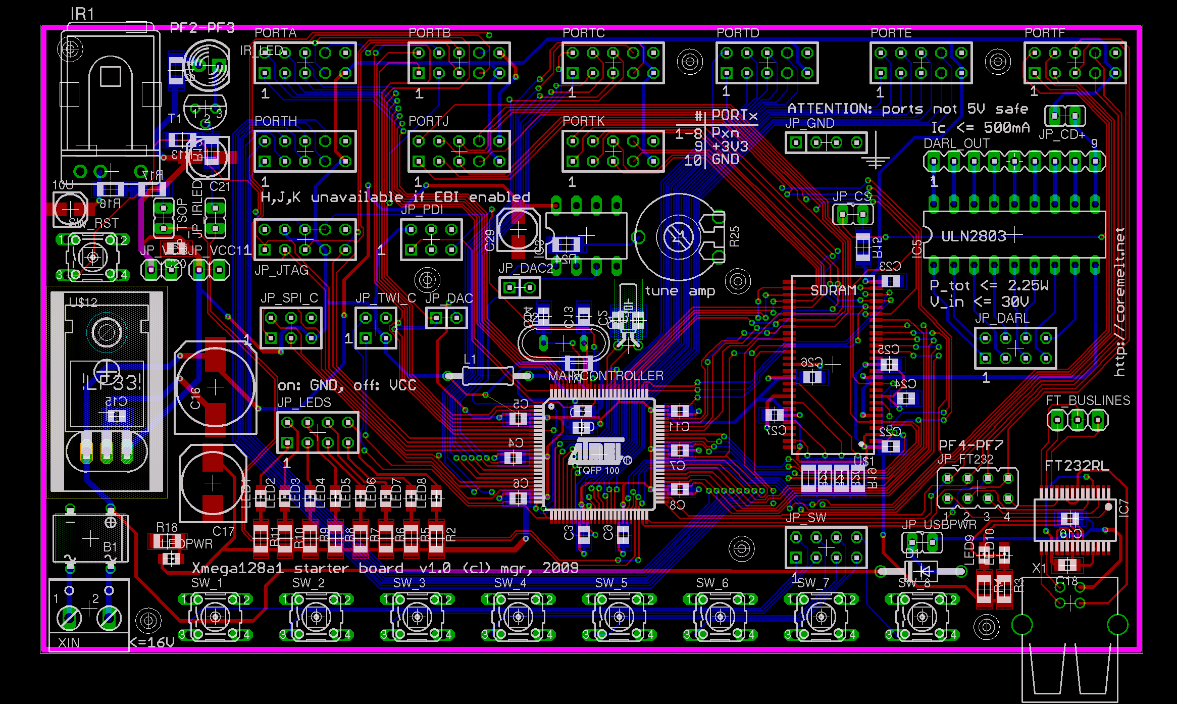

So Leute, kleiner Zwischenstand: Die Resonanz ist wirklich gut, wir sind
bei deutlich ueber 20 Platinen. Ich zaehle jetzt mal nach, sende die
Bestaetigungsmail und lege den Preis fest.
Die Platine wird nochmals etwas ueberarbeitet. Ich bitte jeden auch
einen kritischen Blick darauf zu werfen, um eventuelle Fehler
rechtzeitig zu finden!

Moin!
Kannst du bitte noch mal den aktuellen Schaltplan posten? Es hat sich ja
seit dem ersten Post einiges getan.
Ein paar Fragen zu der Platine:
Wie rum ist der Spannungsregler jetzt gedreht? So, das man die
Massefläche zur Kühlung gegen die Platine anlegen oder das ein
Kühlkörper oben drauf geschraubt werden kann?
C16 finde ich als Eingangskondensator etwas unglücklich positioniert.
Vielleicht kannst Du die Position von C16 und C17 tauschen?
Wo bekommt man eigentlich das passende RAM?
Thomas W. schrieb:
> Moin!
Ich poste alles nochmal sobald ich mit der Ueberarbeitung fertig bin ;)

So... meine Damen und Herren. Hier nun die aktuelle Version. Keine
Aenderungen mehr, nur noch Korrekturen. Tut mir leid, wenn ich es nicht
allen (in Zwischenzeit geht es an 40 Leute) komplett recht machen kann.
Guenter: Nein hab noch nicht gemailt, ich bin hier vollkommen
ausgelastet und ausserdem wollte ich warten, bis ich sicher war, dass
wir den guten Preis erreichen.
Michael

Schaltplan die erste
Schaltplan die zweite
Joachim: Danke.
Warum denn jetzt keine Massefläche mehr unter dem 7805? Achso, ich würde
noch mehr Masse-VIAs verteilen über die Platine!
von Alex W. (a20q90)
Das Board sieht gut aus! Respekt für die kurze Zeit! Aber wäre es nicht
möglich noch die Netzwerk und Kartenslot-Erweiterung drauf zu packen?
Sind doch nur ne Handvoll Bauteile zusätzlich! Und Netzwerk + SD-Karte
für nen WebServer (siehe Pollin-Board) hatte ja schon einen riesen
Ansturm!
von Peter F. (piet)
Da ist jetzt aber nen böser Designfehler drinn, die USB-Buchse zeigt in
den Lochraster bereich.
Wenn da was eingelötet ist kann der Stecker nicht mehr eingesteckt
werden ;-)
Dat passt scho! ;-)
Mfg,
Peter
Ich kann mich vor Bestellungen bald nicht mehr retten oO
Jetzt muss ich das erst mal alles nochmal genau aussortieren... kann
bissel dauern.
Peter F. schrieb:
> werden ;-)
Genau... vorher stand sie nach unten, da wollte jemand dass ich sie nach
rechts lege... wie man's macht, ne? ;)
von Ernie (Gast)
die Restringe um die Applikationslötaugen sind zu klein - wenn man da
oft mit dem Dachrinnenlötkolben ran geht ;-)
Klare Aussage -  ich nehme keins, Ethernet war ein muß.
Trotzdem viel Erfolg, hast du bestimmt viel Arbeit rein gesteckt.
LG,
Ernie
> bissel dauern.
Lass Dir einfach bis Montag Zeit! Vorher werden die Daten eh nicht
verarbeitet! So kannst Du noch einige Sachen korrigieren!
Bitte bitte bitte mach noch nen ENC28J60 + SD-Karte drauf  !
Eventuell gräbst Du dann den STK's das Wasser ab ;-)
Wer hindert Euch denn jetzt das, was ihr noch braucht, auf den
Applikationsbereich selber aufzubringen? ;) Ich mach die Restringe noch
groesser und leg die USB-Buchse um. Mit Euch koennt man echt nen
Vollzeit-Job haben, das seh ich schon ;p

von Tobias (Gast)
Min. Track Width und min Track Spacing würden mich noch interessieren.
Sieht mir an manchen Stellen zu heikel aus. Evtl. ists auch nur vom
Dieter Engelhardt schrieb:
> So, jetzt muss ich auch mit machen ;-)
> Ich kann einfach nicht mehr anders.
Hehe... nett dass es Euch so gefaellt. Da macht mir die Sache Spass.
6mil
Und keine Angst: Die Design Rules wurden akribisch eingehalten und wir
machen E-Test.

Im "Your Application"-Bereich wäre es mega cool, wenn die hälfte davon
noch, statt mit durchkontaktierten löchern, mit SMD-Pads im Raster
1.27mm wäre ...
von Thomas W. (thomasw)
Also ich muss ja leider sagen, dass ich absolut kein Freund von solchen
"Applikationsflächen" bin. Sowohl optisch als auch funktionell.
Um Signale dort hin zu legen muss man sowieso von den Buchsenleisten
abgreifen. Da kann man sich doch was eigenes daneben legen. Sei es ein
Breadboard, Loch- oder Streifenraster oder sonstige Platinen.
von Tobias (Gast)
Du musst aber immer bedenken, dass hier unter Umständen auch noch
an Bauteilen nachgelötet werden muss.
An sich sind die 6 mil teilweise schon Grenzwertig, zumindest an
Pads wos gar nicht notwendig wäre.
Tobi dafuer is nen Loetstopp drauf ;)
von PJ (Gast)
Wenn Dir der Umbau für Ethernet oder etwas anderem zuviel Arbeit ist,
dann lass es doch einen der Interessierten machen. Es würde den "das
Ding ist der Hammer"-Effekt sicher erheblich vergrößern. Sicher eher als
ein Lochrasterbereich.
Und es muss ja nicht jeder alles bestücken. Die Platine ist ja so
günstig, dass man sich davon sogar welche auf Reserve bestellen könnte,
für verschiedene Projekte.
von Fabian B. (fabs)
Full ACK!
Lass den Applikationbereich weg! Für alles sinnvolle ist er zu klein und
den Platz kann man echt besser nutzen wenn er schon bezahlt wird. Dann
doch lieber ETH und SD.
Mehrfach auf der Platine rumlöten ist doch eh nicht praktikabel...fürs
schnelle Testen gibts Breadboards und extra Lochraster...dank
Steckverbinder aufm Board alles wunderbar anschliessbar.
Also soll ich den Applikationsbereich wieder runterwerfen? Was denn nun.
Wir muessen uns entscheiden. Ich haette ja auch gesagt, dass man es
nicht braucht. ABER: So kann man ohne viel Stress z.B. nen Dreh-Encoder
oder ein BT-Modul nachruesten, das dann auch Einheit mit der Platine ist
und somit muss nicht alles auf dem Layout sein.
von Günter J. (gjung)
ich wollte mich zwar nicht einmischen, aber dem muß ich zustimmen.
Und ENC28J60 + SD-Karte war meine erste Idee als ich den OP gelesen
habe. Aber das Board ist auch ohne das eine super Idee.
Gruß,
Günter
Nun gut, der Applikationsbereich ist weg. Und kommt mir jetzt nicht
einer "den braucht man aber unbedingt", sonst werd ich aggressiv ;)
Wir sollten den Rest der Zeit lieber damit verbringen, alles fehlerfrei
zu bekommen. Also schaut ich bitte nochmal Platine und Schaltplan an,
wobei der DRC ok ist, auch sind Platine und Schaltplan konsistent.
Finde ich gut so, wie es jetzt ist.
Simon meinte vorhin noch was mit "mehr Vias für Masseflächen" und ggf.
Massefläche unter dem Spannungsregler...

von Tobias (Gast)
Dein Power-Teil ist lieblos geroutet. Erst auf C17 dann auf C15 und
ohne unnötigen zusätzlichen esl. Ist wohl aber wiedermal nur
Erbsenzählerei. Außerdem könntest du C17 GND noch ohne weiteres zwei
Dukos spendieren.
An der Arbeit anderer findet man immer etwas auszusetzen, das ist ganz
normal. Und wenn man nix findet sucht man sich was ;)
Unter dem Kuehlkoerper is nix weil da nen restrict-Polygon, also auf der
Oberseite.
von Jens G. (jensig)
Habe auch grad mal Deinen Thread durchgelesen - super Projekt - viel
Beteiligung - so soll es sein ...
Ich werde mir aber keine Platine bestellen - habe selbst mein Projekt
(auf Grund von Zeitmangel schon seit 3 Jahren seit dem ersten Gedanken -
und bin jetzt erst zur Platine gekommen, die man in den Händen halten
kann - da werde ich zum XMega nicht so bald kommen). Auserdem wüsste ich
jetzt auch nicht, ob ich mit den XMegas was anzufangen wüsste ...
Aber egal - um mal ein Argument zum ULN im DIL Format zu liefern (wurde
zwei/dreimal angesprochen) - der kann rund dreimal soviel
Verlustleistung verbraten wie ein SO. Sprich Gesamtausgangstrom ist
höher (mit entsprechender Spannungsquelle) - eröffnet also sicherlich
auf diesem Wege mehr Möglichkeiten.
Summasummarum - ich würde den als DIL stehen lassen ...
Ich lass den DIL auch stehen, denn so kann man ihn leicht erstzen sollte
man doch mal das Array durch Ueberlast geliefert haben. Das Ding kann
bis zu 30V ab ich denke da passiert sowas schon mal ;) Ausserdem spar
ich mir durch den DIL kaum noch Platz... daher. Wat soll's.
Ich hab auch den Power-Teil fuer Tobi nochmal verschoenert... ;)
