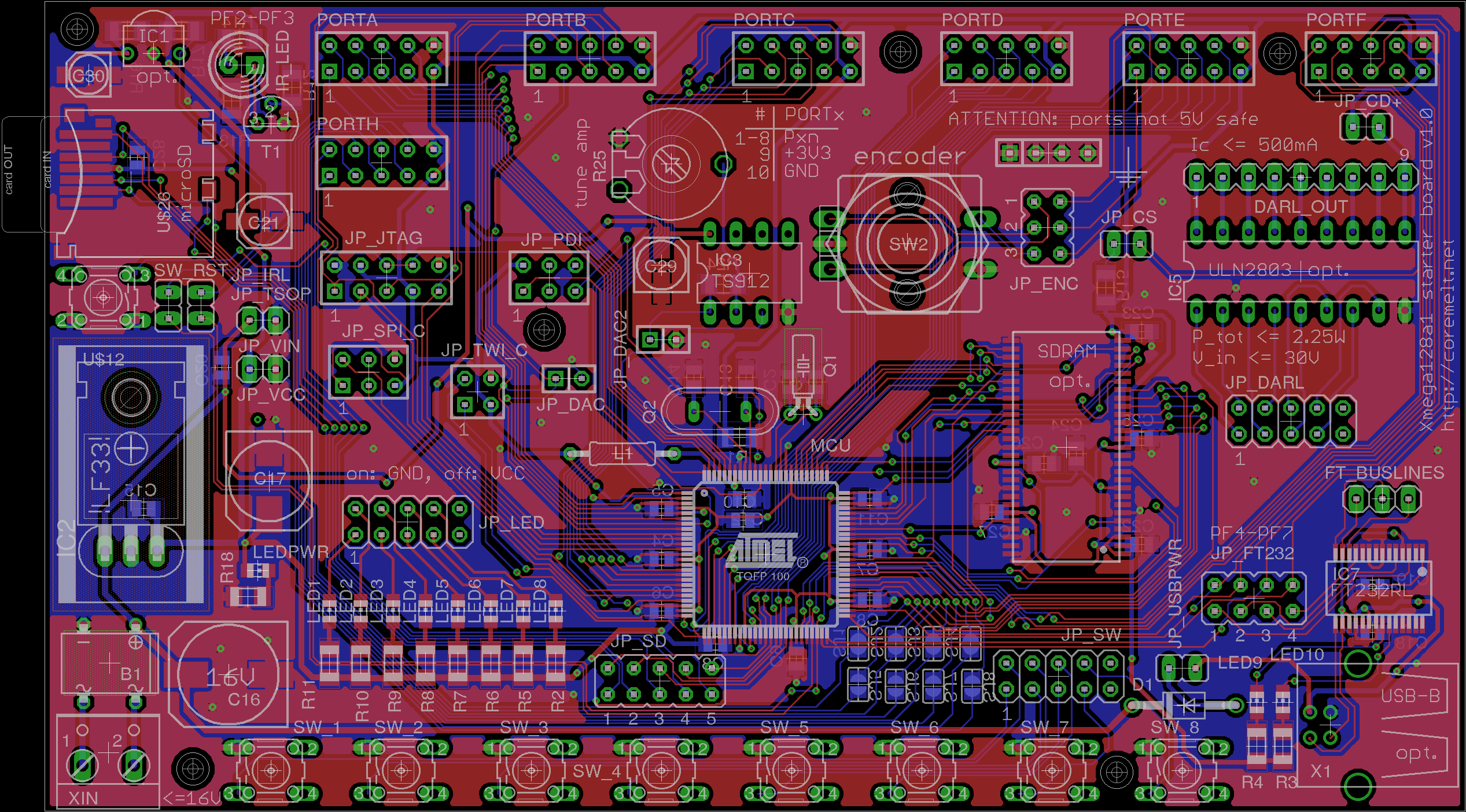

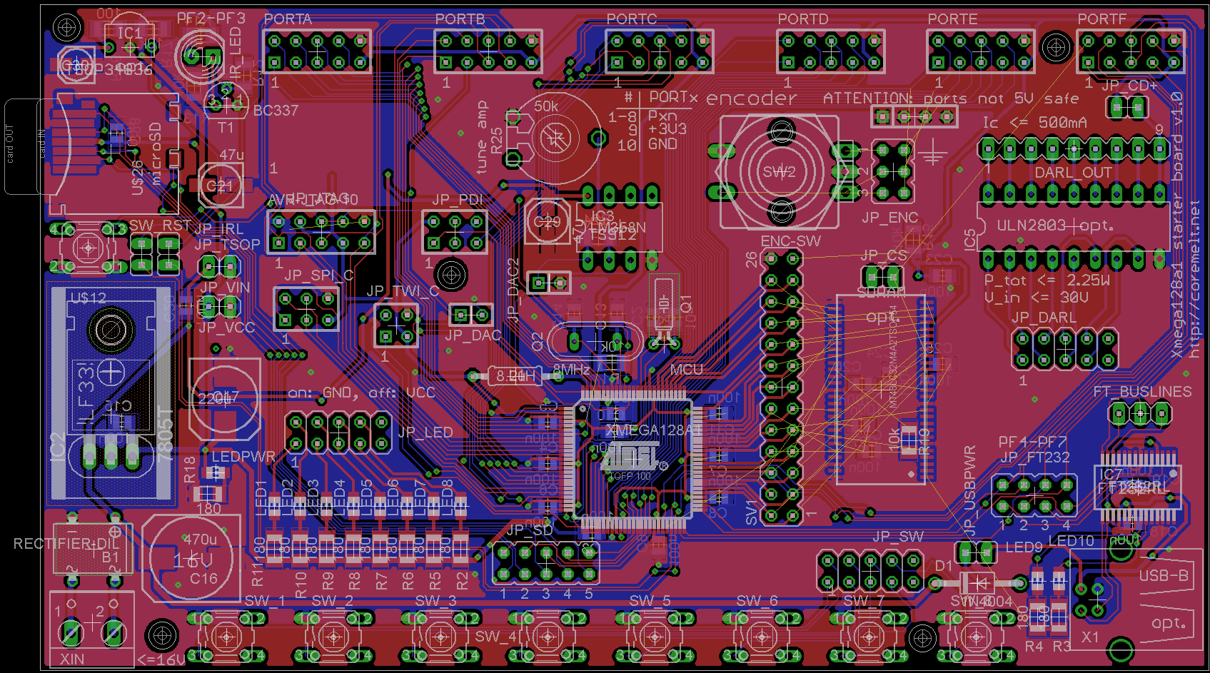

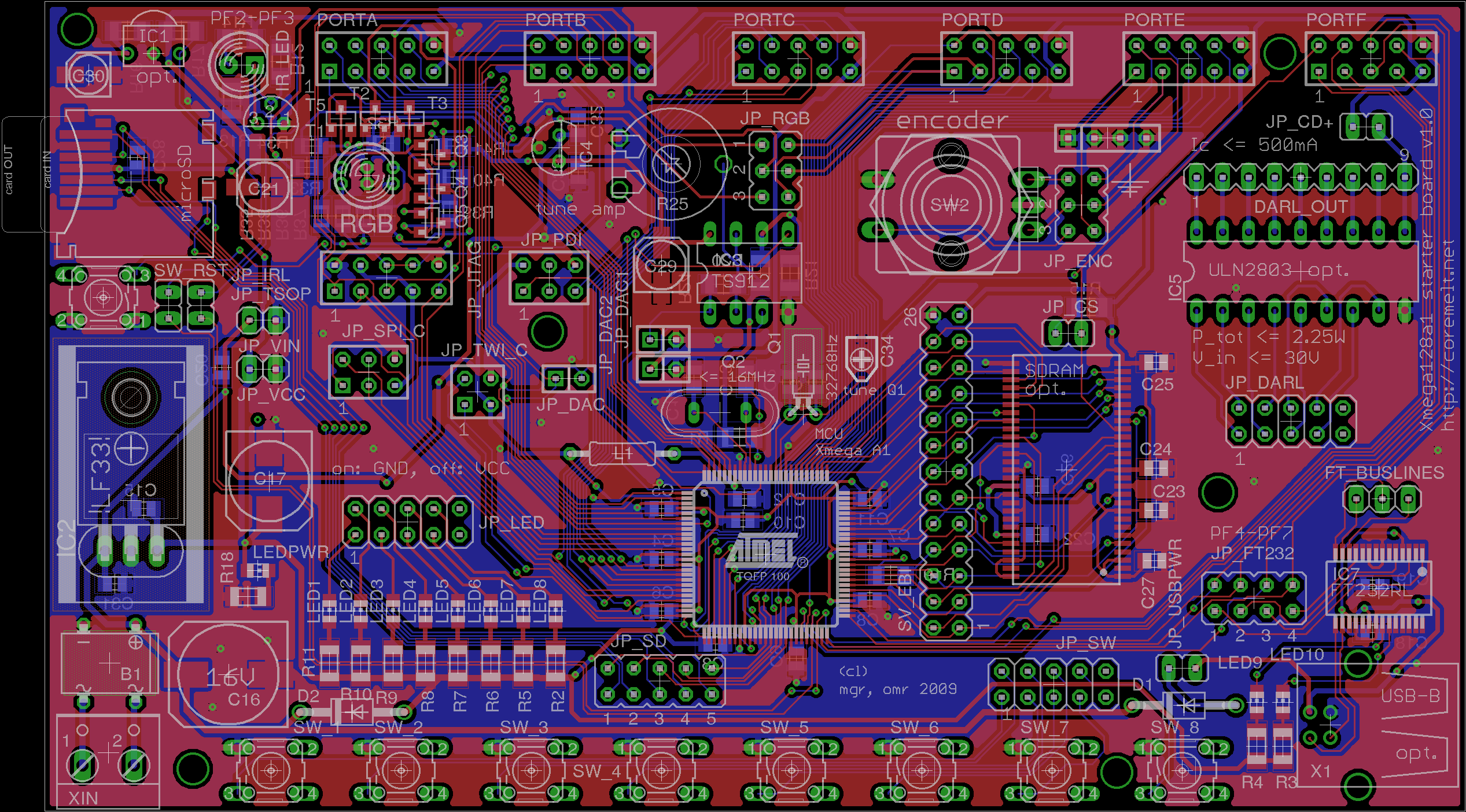

von Olli R. (omr) Benutzerseite
Ich halte den derzeit geplanten micro SD Connector fuer handloetbar:
http://de.farnell.com/productimages/farnell/standard/42746993.jpg
von spess53 (Gast)
Hi
Lege mal ein gebräuchliche Lötspitze daneben.
MfG Spess
von Thomas R. (tinman) Benutzerseite
> Das hängt start von den handwerklichen Fähigkeiten und der Ausrüstung
> jedes einzelnen ab. Könntest du denn für alle, die sich das Löten des
> nicht zum Handlöten vorgesehenen Connectors nicht zutrauen, anbieten,
> die Platinen mit aufgelötetem Connector zu liefern?
ja klar, ich kann die reflow-löten, auch den xmega und sdram, für sagen
wir 40eur/stk.
von Michael G. (linuxgeek) Benutzerseite
So. Es gibt diesen Slot oder keinen:
https://www.it-wns.de/images/dbimages/artikel_0000350_b_1.jpg
Da sind Loetfenster drinnen, zumindest wenn ich dem Produktbild glauben
darf. Wer das nicht loeten kann oder will laesst es bitte bleiben. Ihr
habt von Anfang an gewusst welcher Slot geplant war, ich hab alles
gepostet. Seid mal fair jetzt. Wenn Ihr unsicher seid bestellt zwei.
Michael
P.S. Ende der Diskussion.
Leute schaut Euch die Platine an da ist kein Platz mehr auf der
Unterseite.
Ich wiederhole mich jetzt nicht noch mal.

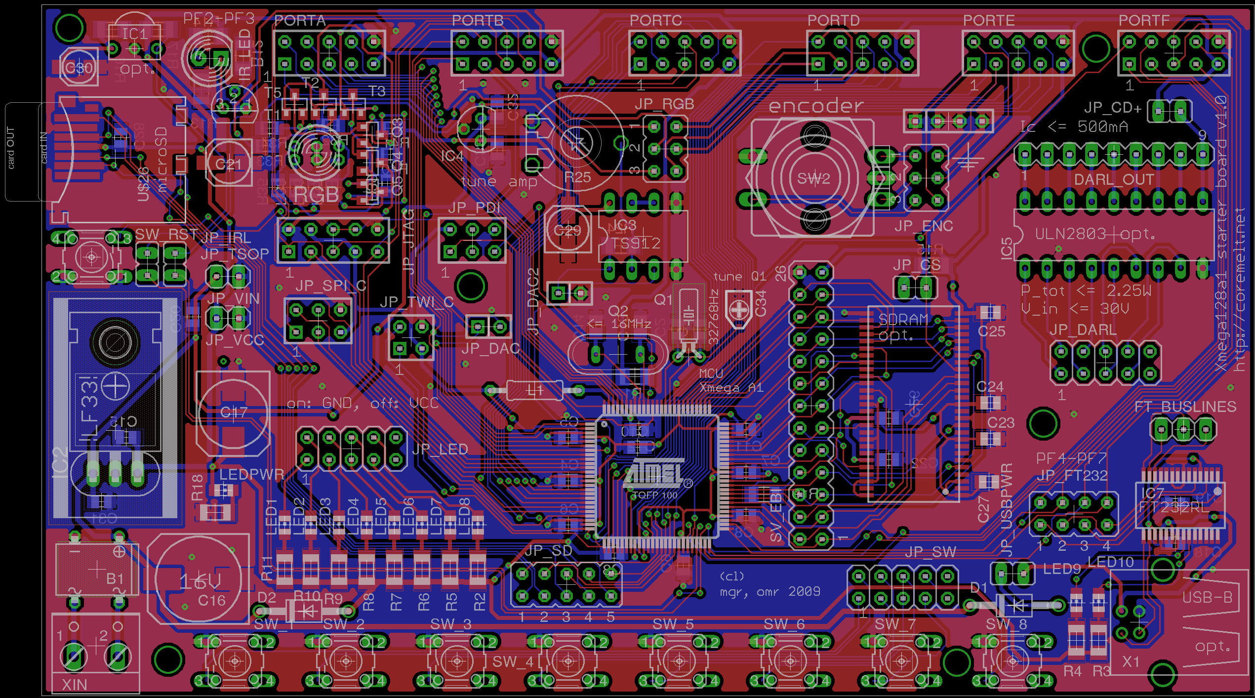

Thomas R. schrieb:
> Michael, wie gesagt, das ist der den ich auch benutze - siehe bilder
> oben - und ja,wenn jemand den TQFP löten kann wird er auch passende
> lötspitze haben für den slot - nur lass bitte vorsichtshalber die pads
> etwas länger.
Das Argument wollte ich auch gerade bringen.
Ich habe die Pads jetzt bis zur Gehaeusekante nach vorne verlaengert und
auch die Pads zur Kartenerkennung konnektiert.
von Kh L. (loeter)
Mach den microSD wie geplant drauf. Es ist auch Arbeit das nochmal zu
ändern.
Ausserdem hat microSD irgenwie mehr "Schick".
gast schrieb:
> Habt ihr hier eine Wette mit den Animal Crossing Leuten, wer den
> längsten hat?
> (Thread, nicht was ihr denkt!)
Die werden bald alt aussehen gegen uns die Kids ;P
Frank Link schrieb:
> Hallo Jungs,
> ich möchte die bisherige Abreit an dieser Stelle mal würdigen. Hut ab...
> erste Sahne. Da ich die Platine auch bestellt habe, möchte ich mir auch
> mal erlauben, ein paar Worte zu sagen.
Danke... mal wieder was positives ;p
> Ich lese jetzt schon eine ganze Weile mit und bin eigentlich immer mehr
> verwundert, es soll immer mehr auf die Platine darauf. Hat mal irgend
> jemand darüber nach gedacht, dass weniger vieleicht mehr ist?
Eben. Deswegen kommt jetzt auch nichts mehr drauf. Ich finde da ist
schon jetzt genug drauf, ausserdem ist die Platine so schoen klein
(140x80mm) und so soll das auch bleiben.

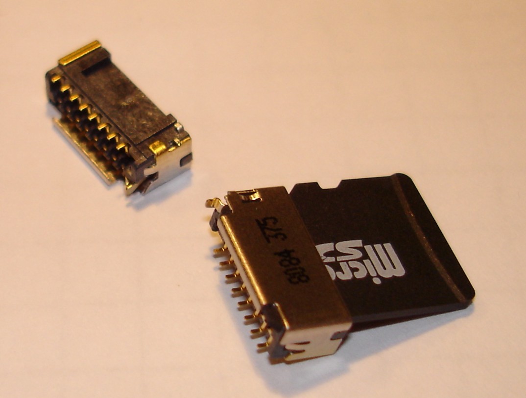

Hier die angepasste sd.lbr.
Die Pins 9 und 10 sind verbunden, wenn KEINE Karte im Slot ist. Beim
Einstecken oeffnet der Kontakt.
Kai H. schrieb:
> Vielleicht ist der microSD ohne Auswurf, bei dem nur die Kontaktreihe
> eingesteckt wird, dann doch wieder ne Alternative. Das Ding lässt sich
> sicher löten.
HAH! Hast Dir den mal angeguckt? Der ist NUR Reflow-loetbar.
Zur Info: ich habe mir in den letzten drei Stunden saemtliche Varianten
von microSD-Slots angesehen, derer ich habhaft werden konnte und geh
jetzt mal ein wenig schattenboxen.

von Kh L. (loeter)
Olli R. schrieb:
>> sicher löten.
Dann meinst Du einen anderen. Der den ich mal vorgeschlagen hatte liegt
vor mir auf dem Tisch. Und bei dem kommt man von aussen an alle Pins

von Kh L. (loeter)
Olli R. schrieb:
> Meintest du nicht den hier?
> http://shop.ulrichradig.de/images/MicroSD_SLOT.JPG
Ja den meine ich. Von unten wäre das Bild aber interessanter. Ich
versuch gleich mal ein Bild rein zu stellen. Leider hat grad der Akku
von der DigiCam den Geist aufgegeben. Kommt gleich.
Aber ich bin auch der Meinung wir sollten das Thema endlich zum
Abschluss bringen. Lasst den Slot so drauf, der ist auch gut. Wäre doch
gelacht wenn wir den nicht gelötet bekommen.
Ich schick gleich noch das Bild, aber dann sollten wirs gut sein lassen.
         Kai
von Kh L. (loeter)
Olli R. schrieb:
> So sieht der von hinten aus:
> http://images.mercateo.com/images/products/Farnell/1568092-30.jpg
Das ist nicht hinten, das ist vorne, wo die Karte rein kommt.
Den hatte ich auch in der engeren Wahl, aber im Datenblatt habe ich da
keine frei zugaenglichen Pins gesehen.
Jep, insbesondere, da Michael das gerade fertig routet :)
Kai H. schrieb:
Ich kann halt vorne und hinten nicht immer gut unterscheiden ;)
von Kh L. (loeter)
hier ist das Bild. Von unten, und von oben mit gesteckter Karte.
Die Kontakte für den Kartenschalter müssten die kleinen sein, die man in
der Ecke sieht. Die könnten etwas fummelig zu löten sein.
Im Datenblatt ist leider auch kein Footprint enthalten, was es nicht
leichter macht. In dem Footprint, das ich mal gezeichnet hab, fehlen
noch die "Karte-DA" Kontakte.

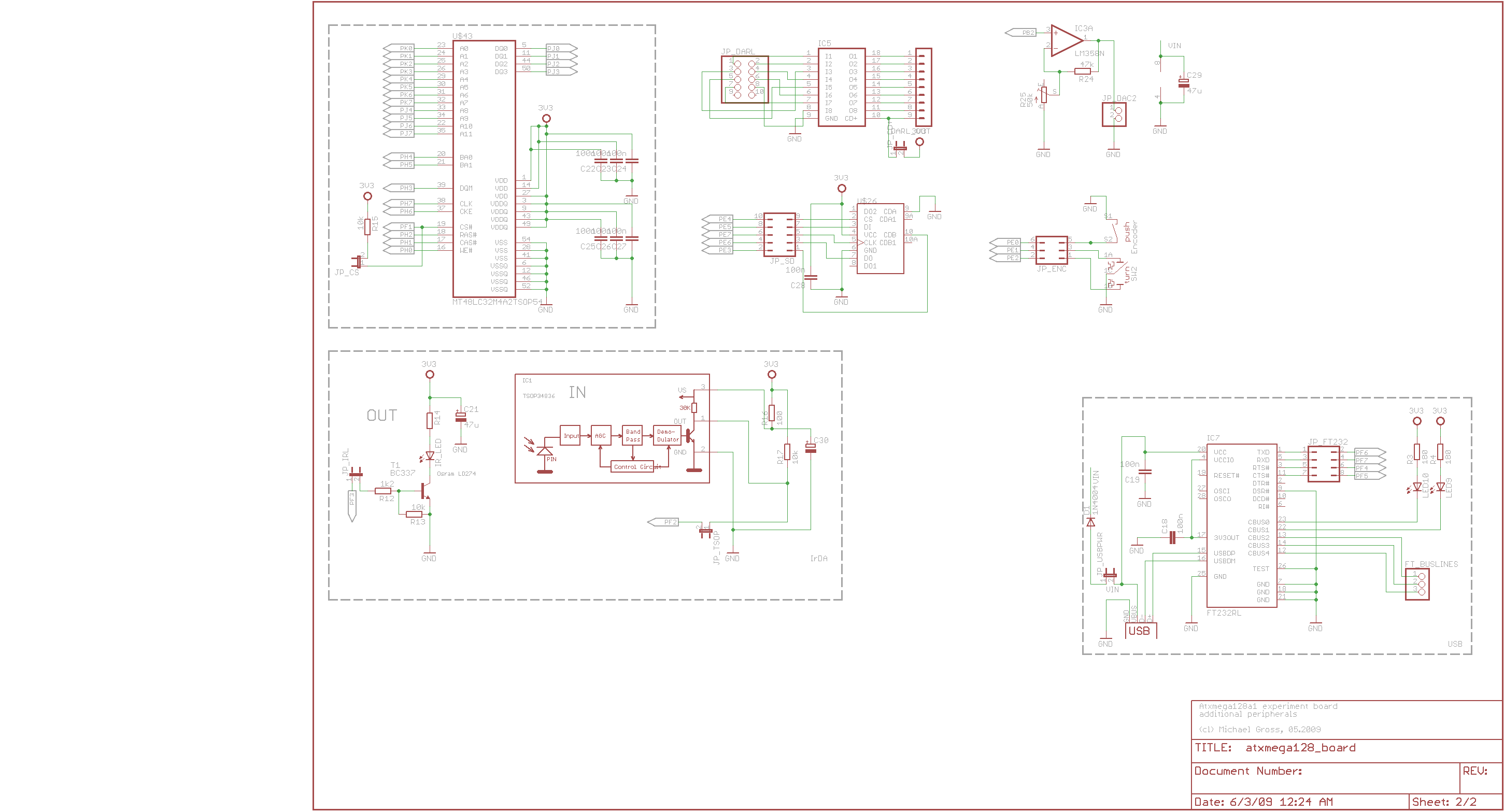

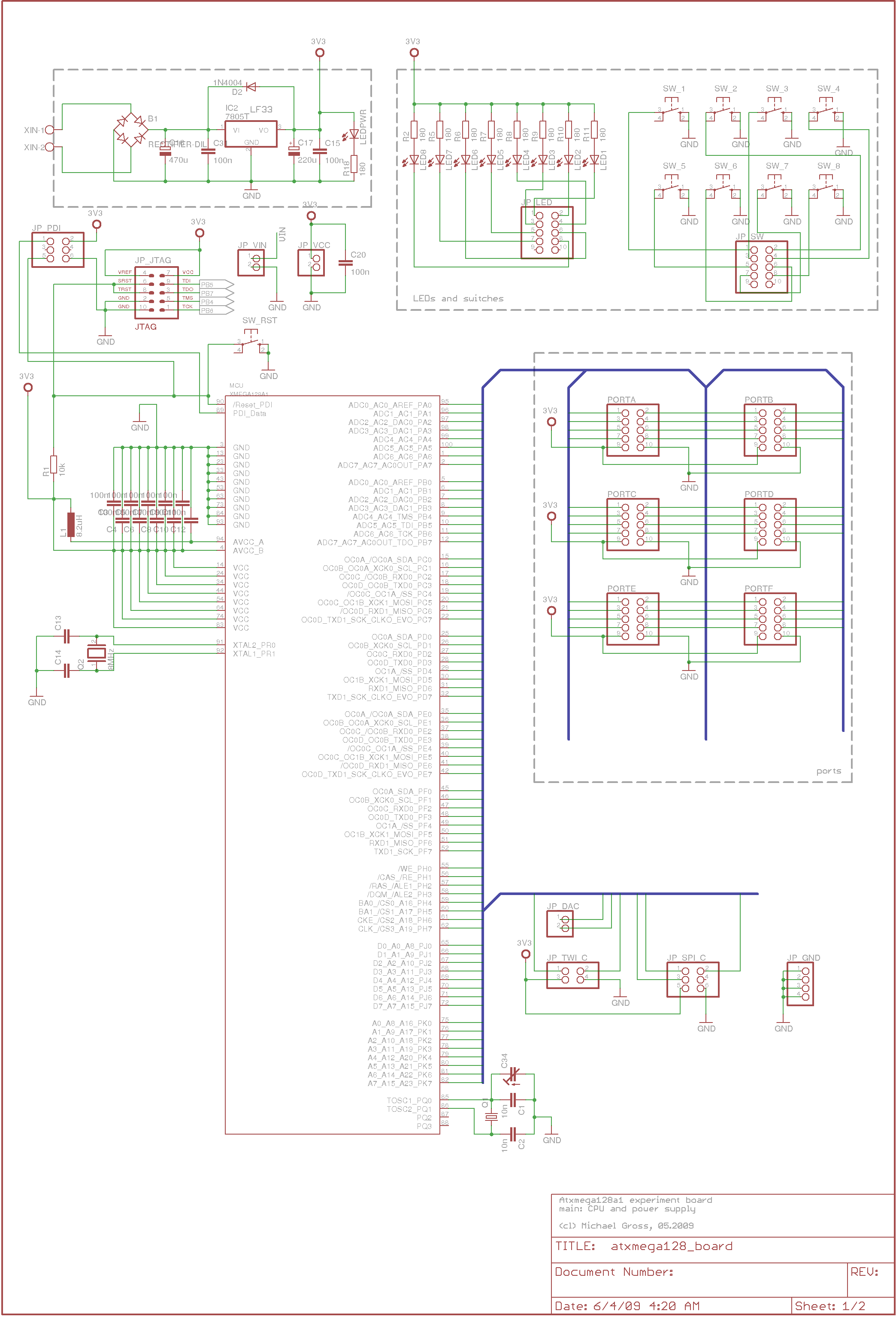

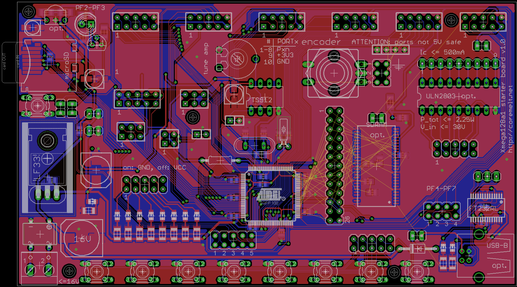

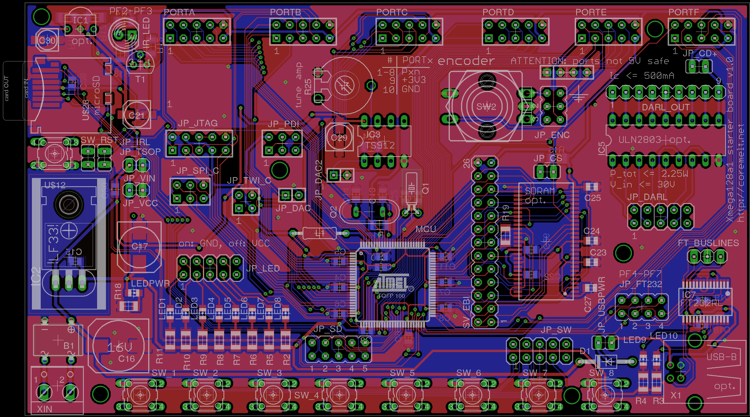

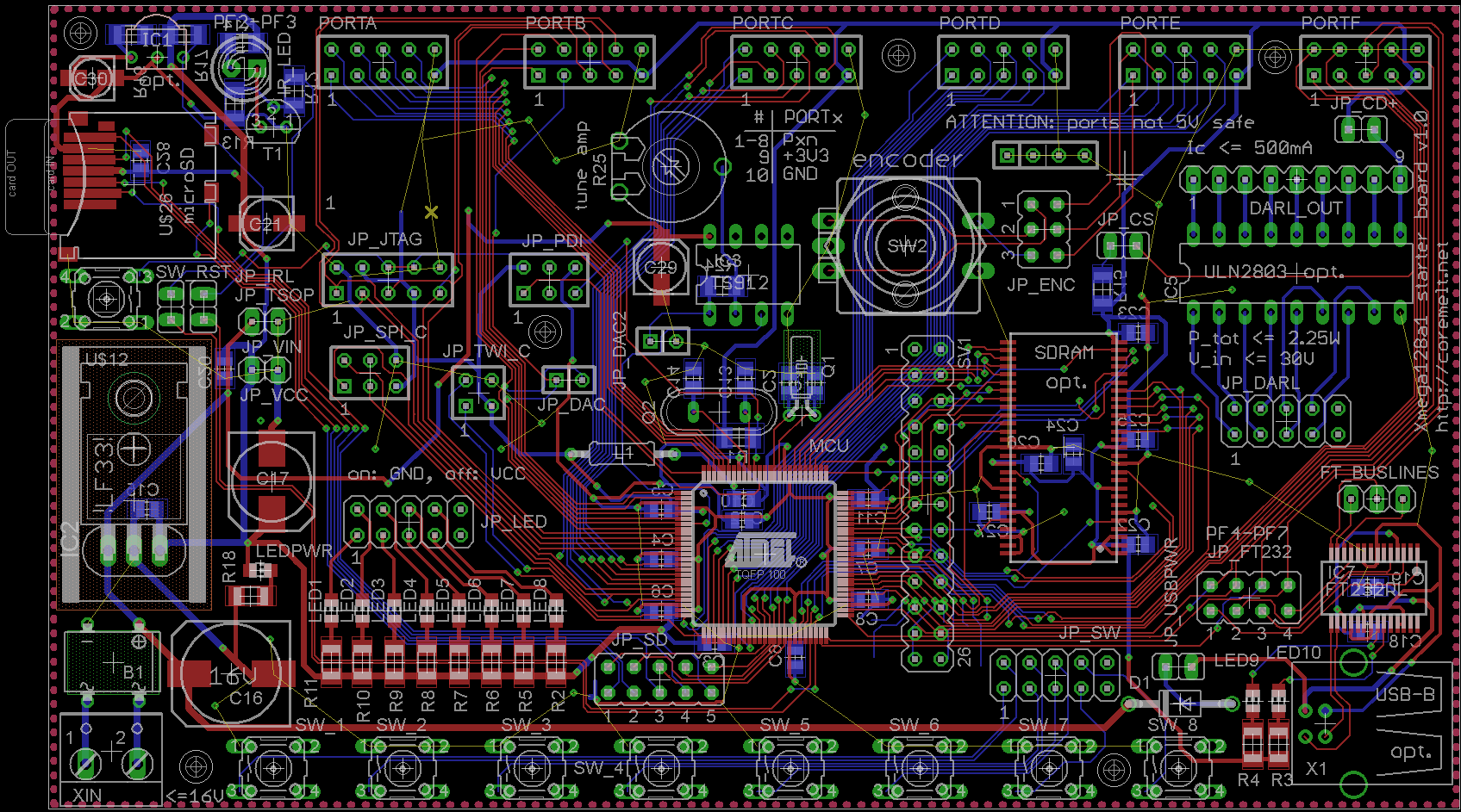

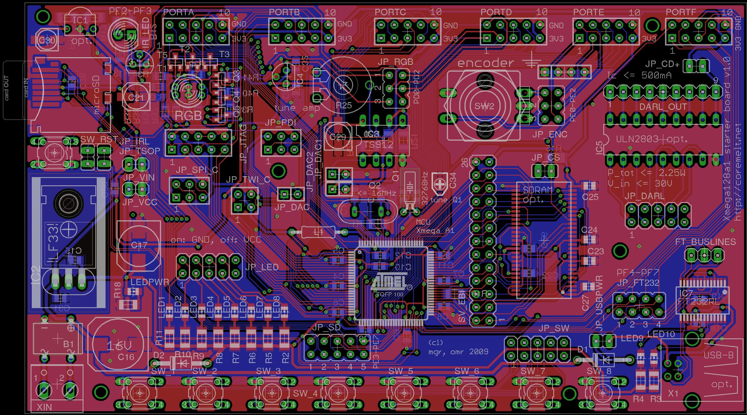

Aktueller Stand.

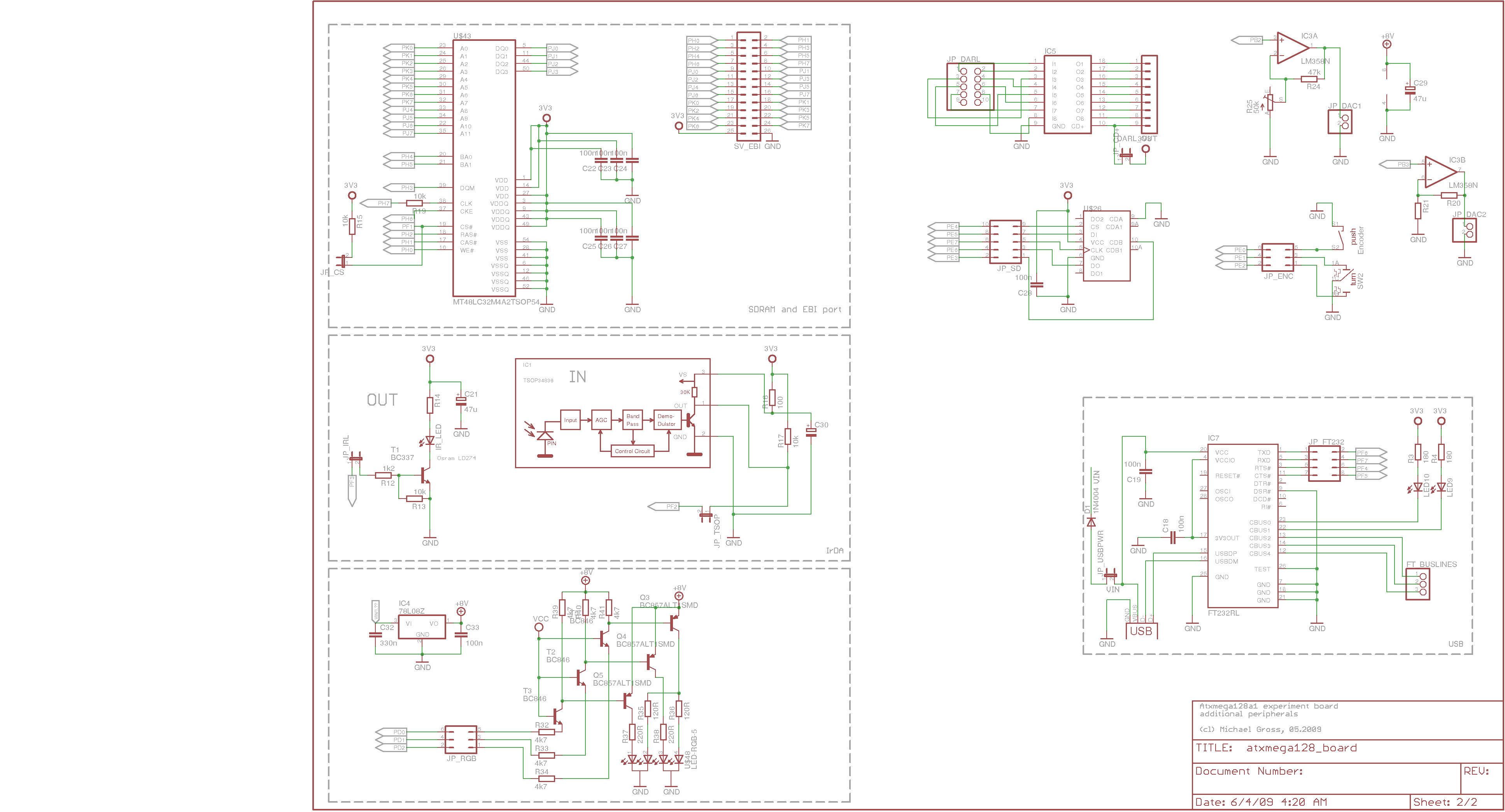

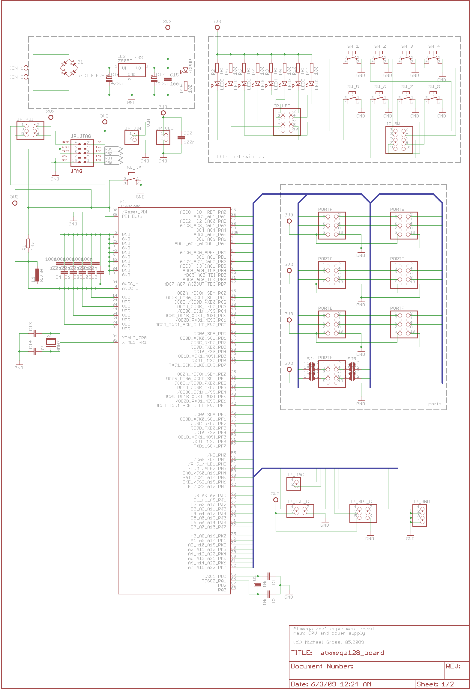

Hier noch der aktuelle Schaltplan, Teil 1.
Und Teil 2.

von A. N. (netbandit)
Ich habe ja diesbezüglich noch keine Antwort in der Liste erhalten:
Ist es wirklich von euch gewollt, dass das EBI ausschließlich nur für
den RAM genutzt werden kann und nicht für weitere Hardware? Ich meine,
damit verbaut man sich die Möglichkeit eine breite Palette von Hardware
komfortabel anzusprechen (LCDs, Ethernet- oder sonstige Controller mit
8Bit-Parallelinterface etc.)
Wir haben das im Hinterkopf und zur Kenntnis genommen, da war gestern
aber einfach zu viel los :)

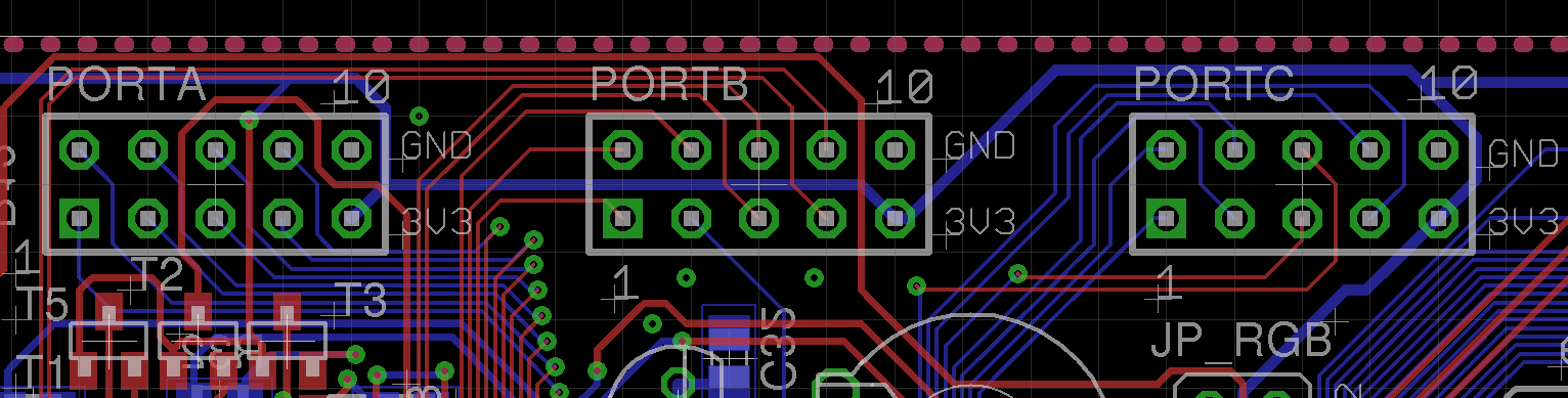

Dein Vorschlag war, eine Pinleiste nahe an den EBI-Pins und das RAM
ueber Jumper abtrennbar?
Welche Art Pinleiste schlaegst Du vor? Etwas moeglichst kleines waere
schick, da uns da rechts vom atxmega wirklich langsam die Luft ausgeht,
ich kaempfe da jede Nacht immer wieder mit derselben letzten Luftlinie
in der Masse, wenn Michael mit den Optimierungen fertig ist.
Das ist schon wirklich ziemlich an der Grenze dessen, was zweilagig
machbar ist.
Aber schlag mal einen Konnektor vor, und wo genau Du ihn hinhaben
willst.

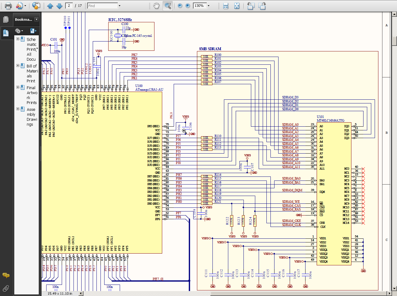

Jörg Wunsch schrieb:
> Sorry, dass ich mich erst jetzt reinhänge, aber beim Stichwort SDRAM
> klingeln gerade die Alarmglocken.  Das hier kennt ihr hoffentlich:
Ist ja on-Topic, nech :)
> http://www.avrfreaks.net/index.php?name=PNphpBB2&file=viewtopic&t=68907
Den Thread kenne ich, habe ich wegen der EBI-4bit-Problematik gelesen.
Bezieht sich Dein Einwand darauf, dass es wirklich nur 4bit-RAM sein
darf und beim xemga128 auch nicht groesser als 32Mx4, oder habe ich da
noch etwas anderes ueberlesen?
Dass Multiplexen und andere beim SRAM gaengige Tricks bei SDRAM nicht
gehen, ist auch klar.
Olli
> darf und beim xemga128 auch nicht groesser als 32Mx4, ...
Ja, wobei ich mir die Details (mangels Interesse) nicht angesehen
habe.  Wollte nur vermeiden, dass ihr da irgendwas entwerft, was
dann mit dem Prozessor gar nicht spielt.  Wenn du das kennst, isses
ja gut.
Leute, ihr macht mich fertig ;)
Die SDRAM-Problematik haben wir wirklich bis zum Erbrechen diskutiert,
und ich traeume nachts schon davon.
Ich fasse nochmal zusammen:
Der atxmega128 unterstuetzt am EBI nur den 3-Port-Mode, nicht den
4-Port-Mode. Bei anderen atxmegas ist das nicht unbedingt der Fall.
Am 3-Port-Mode EBI laufen SDRAMs nur mit 4Bit, und nur SDRAM mit einer
maximalen Groesse von 32x4MBit, das sind 128MBit bzw. 16MByte.
Fuer anderer memory mapped Applikation am EBI gilt das natuerlich auch.
Saemtliche Tricks aus dem SRAM-Giftschrank kann man bei SDRAM vergessen.
Teiladressierung, Multiplexen, etc, pp.
Ich weiss jetzt nicht, ob der Tobias
(Beitrag "Re: Besteht Interesse an einfacher Experimentierplatine fuer den Xmega128a1?") zu den Besteller
zaehlt, aber wenn man sich irgendwo ein Eval-Board bestellt, sollte man
sich schon ein bischen mit der Zielarchitketur auseinandergesetzt haben,
mal das Datenblatt (oder Manual, wie es jetzt heisst) lesen und nicht
warten, bis irgendwelche Erkenntnisse aus dem Nebel von Avalon
hochdaemmern.
Und dann mal die Relationen betrachten: Nettes Spielzeug fuer ein paar
10 Euro. Halt mal nen Kasten Bier weniger trinken.
Ich buttere hier weit mehr rein. Und ja, auch ich bezahle meine
Platine und Bauteile an Michael.

Die SDRAM-Diskussion ist hiermit BEENDET. Es kommt ein 32x4MB oder
16X4MB SDRAM rein, basta!
Ich moechte hier jetzt bitte nichts mehr von was waere wenn, Hacks und
viellicht koennte man bzgl. des RAMS lesen.
Wer damit gar nicht leben kann oder jetzt entdeckt, dass der xmega doch
nichts fuer ihn ist, kann gerne noch zuruecktreten.
Einen Stecker (bitte vorschlagen) koennen wir noch versuchen zwischen
das RAM und den EB zu bekommen.
So in der Art? Mal sehen, ob ich DAS verdahtet und geroutet bekomme.
Sollten in die Leitungen zum SDRAM eigentlich nicht 33R
Serienwiderstaende?
Hab' das hier so gesehen:
Olli
> Serienwiderstaende?
> Olli
ja, mach genau so wie Atmel gemacht hat, schadet nicht.
von Tobias (Gast)
>Serienwiderstaende?
Sofern ich das jetzt richtig überblicke, gibts im Datasheet
keine Recommendation dazu. Normalerweise äußert sich ATMEL
zu solchen Dingen (siehe AVR32 oder AT91).
Ohne Gewähr:
Ich nehme an, dass in diesem Fall die Widerstände unnötig sind,
da die Signalleitungen zwischen uC und ext. Speicher sehr kurz
gehalten sind.
@Olli:
Das sieht perfekt aus! Du darfst halt vor lauter Arbeit nicht vergessen
den CS des SDRAMs über einen Jumper bzw. über eine 28 Pin-Stiftleiste
abschaltbar zu machen.
Danke! :)
von Tobias (Gast)
Sehe gerade, dass auf dem XPlain Eval Board welche verbaut sind.
Darauf bezog sich Thomas wohl. Ohne Grund werden die Spezis die
33 Ohm nicht mit draufgesetzt haben.
@Olli:
Das Poti, den IC3 und den Drehencoder könnte man doch noch etwas nach
links schieben oder? Dann würde der Drehencoder nicht direkt über der
Stiftleiste sein und eine Platine die dort senkrecht rauf gesteckt wird
könnte etwas über die Stiftleiste rüber ragen.
A. N. schrieb:
> @Olli:
Bevor ich das alles anfasse, wirds eher eine 1.27er Leiste.

von Layouter (Gast)
>Serienwiderstaende?
Darauf hab ich dich schon vor 2 Tagen hingewiesen. Im ATMEL Demoboard
sind welche drauf. Bei den Adressleitungen sind sie aus meiner Sicht
aber nicht notwendig.
Cheers
>>Serienwiderstaende?
Ich habe das auch gelesen und zur Kenntnis genommen, was meinst Du,
warum ich jetzt unaufgefordert damit gekommen bin?
> Im ATMEL Demoboard sind welche drauf. Bei den Adressleitungen sind sie aus >
meiner Sicht aber nicht notwendig.
Ich bin mir noch nicht sicher, ob sie ueberhaupt sinnvoll sind. Wenn,
dann handeln wir uns damit einen Haufen DoKus ein, und das hiesse, den
Teufel mit dem Bezelbub austreiben, oder wie sagt man.
Was sagen die Profis?
von Tobias (Gast)
Rauslassen, oder direkt an die betreffenden PINs des XMega.
Ich bin für rauslassen.
Oder anders gesagt, was wollt ihr lieber?
Die EBI-Portleiste oder Serienwiderstaende zum SDRAM? Fuer beides ist
nicht sinnvoll Platz. Ich will die Rs nicht alle nach unten machen und
von DoKus einrahmen, das waere Kaese.
@Olli:
Ich meinte bezüglich des Encoders nur, dass dieser direkt über der
Stiftleiste hängt. Eine Platine die senkrecht zum Board in die
Stiftleiste gesteckt wird würde die Bedienung des Encoder etwas
erschweren und dürfte halt nicht über die Stiftleiste hinaus ragen. Das
wäre natürlich auch bei 1,27mm Abstand nicht anders, nur die Stiftleiste
wäre dann halt kleiner (was auch ok wäre). Wenn das mit dem Encoder
nicht geht, dann geht es halt nicht, es ist ja keine Katastrophe.
@Michael:
Nun ich habe auch schon Platinen in dieser Größenordnung erstellt und
auch schon tausend mal am Layout wieder rumgefummelt. Ich weiß ganz
genau, was da für eine Arbeit drin steckt und wir sind auch alle sehr
dankbar dafür, dass ihr diese Arbeit leistet. :)
Dennoch versuche ich doch auch nur beim gelingen des Projektes zu
helfen. Ich will euch doch nicht ärgern. Ich bin nicht sauer, wenn es
mit der Stiftleiste nicht klappen würde, es würde eben nur die
Möglichkeiten limitieren. Also sei nicht genervt, dass ich auch nur
meinen Teil dazu beitragen will, dass das eine Platine wird mit der wir
alle viel Spaß haben können und viel Bastelzeit verbringen können.
Danke noch einmal für Eure Mühe! :)
von Layouter (Gast)
Auf die Clockleitung (PH7) würd ich unbedingt eine Widerstand nahe am
XMega vorsehen. Die anderen kann man weglassen. Kommt halt auch auf die
Kommt einer in die CLK-Leitung, die ist am heissesten
A. N. schrieb:
> @Olli:
Ne, noch wie eine Muellhalde.
Guck mal genau hin, den gibt es schon laenger.
So, die Herren vom EBI: Ist's so genehm?
Danke fuer 78 Luftlinien, die ich jetzt neu routen darf :/
Sorry, aber das seid ihr* selber schuld. Seit 500 Beiträgen fragt ihr*
dauernd "Was wollt ihr noch?" anstatt mal langsam das Dingen
einzustielen.
*Du und Michael.
> einzustielen.
Da leidest Du aber an schweren Wahrnehmungsstoerungen. Der EBI-Connector
wurde laufend hier und auf der Liste nachgefragt.
Gut, sollte das die vorherrschende Meinung sein, dann schieb ich alles
nach /dev/nulll und wir bleiben beim Stand von heute frueh. Erspart mir
einige Stunden Arbeit, um die ich mich nicht reisse.
Danke auch.
Zwischenstand.

@A. N.:
>Im 3 Port SRAM Mode kann man mit 2 Latches auch 24 Bit Adressen nutzen.
Wäre um so schöner, aber auf S.279 vom dicken Datenblatt steht ALE2
gibts nur in der 4-Port Version (den der A1 nicht hat).
However, der EBI Port ist gut und soll bleiben.
Wer jetzt nochmal was von RAM erzaehlt der kann was erleben. Das dritte
mal route ich den jetzt schon! ;p
JojoS schrieb:
> @A. N.:
Das ist wohl ein Fehler im Datenblatt, die kleine (1) bei ALE12 gehört
wohl zu NOALE wo eine (1) hingehören müsste aber keine dran ist.
Den Modus den ich meinte ist der ALE12 Modus, da werden zwei Latches
benötigt. Im 4 Port Modus gäbe es noch ALE2 wo nur das zweite Latch
benötigt wird und NOALE wo gar keines benötigt wird.
Im EBI AppNote sind auf Seite 5 und 6 noch zwei Bilder zu diesen beiden
nicht vorhandenen Modis.
Ja das ist auch so ein Problem: Da sind noch einige Fehler im
Datenblatt... da hilft nur, diese an Atmel zu melden :)
@Michael: Ich habe mir Mühe gegeben nicht das Wort mit R zu verwenden ;)

There we go...
Perfekt und wunderschön! :)
Na wow jetzt haben wir sogar unseren Netzbanditen zufrieden gestellt.
Dann kann ja nix mehr schief gehen, was? hehe
Paar Kleinigkeiten sind noch zu verbessern unter anderem B-Druck also
bitte nicht zu literal nehmen ;) Und die LED kommt noch drauf rechts
neben dem SD-Slot.
lg,
Michael

von Kh L. (loeter)
Hallo Michael,
Nur zwei kosmetische Anmerkungen die mir grad zum aktuellen Layout
aufgefallen sind:
An Port B Pin 2 oder Pin 3 (je nach Zählung), der neben Pin 1, führt ein
Signal auf dem Bottom Layer unter 6 Leitebahnen durch zu nem Via. Wenn
Du die Vias dieser 6 Leiterbahnen etwas verschiebst, kannst Du das
Signal zu Port B auf dem Top-Layer ohne Via durchrouten.
Am FT232RL sind zwei Pins direkt miteinander (Pad zu Pad) verbunden.
Besser ist es, man führt die Leitung in Pad-Richtung raus, 180° U-Turn,
und dann zu dem anderen Pad zurück. Macht elektrisch keinen Unterschied,
aber so wie die Verbindung jetzt ist, wird darauf kein Lötstopplack
sein, und nach dem Löten sieht es aus wie eine versehentliche
Verbindung. (Lötspratzler)
Wenn man solche Verbindungen nicht macht, kann man sicher sein, dass
jede Verbindung zwischen zwei Pins auch ein Fehler ist.
Wie gesagt, nur kosmetisch ...
Kai
von Sebastian W. (mrhack)
Wenn wir schon beim Thema Kosmetik sind :)
Bei D1, überhalb von SW_7, wenn du die Leitung "VIN" leicht nach oben
versetzt, dann schließt sich hier die Massefläche zusammen.
Zwischen Buchsen von PORTA und PORTB ähnlich
Wärs nicht noch sinnvoll, bei VBUS vom USB-Stecker noch ein Ferrit o.ä.
rein zu machen und beim LDO von 3V3 auf VIN noch ne Diode?
 Sebastian
von Kh L. (loeter)
Ich weiss nicht wie gutmütig der LF33 ist, aber manche Linearregler
neigen zum Schwingen. Die Schwingbedingung ist vom ESR der Kondensatoren
vor und nach dem Regler abhängig. Deshalb sind dort fast immer
Keramik-Cs zusätzlich zu den Elkos.
Im Datenblatt des LF33 sind in allen Beispielschaltungen am Vin 100nF
angeschlossen, dafür aber keine am Vout.
Mach mal vorsichtshalber parallel zu dem 470uF am Vin noch einen 100nF
Keramik dran. Den am Vout kannste dort lassen.
Kai
Juhuu... Release-Syndrom. Ich gehe den meisten Eurer Tips nach (die, die
ich nachvollziehen kann). Ich optimiere auch selber noch etwas und
bringe noch mehr Infos auf den B-Druck-Layer. Oliver kuemmert sich um
die RGB-LED.  SMD-Elkos sind viel besser was ESR angeht als
Wald-Und-Wiesen-Elkos, so zumindest mein Eindruck. Ich mach die 100n
noch dran. Am Ausgang ist uebrigens schon einer (Unterseite).
Soll ich jetzt die "Ruecklaufdiode" auch noch einbauen? Das ist dann
100% Ausbaustufe hehe.
Ach ja: Der Uhrenquarz erhaelt noch ein 10p-Trim-C zum Feintuning.

von Kh L. (loeter)
Ich schau mir grad den OPV an.
Da es ein Doppel OPV ist, solltest Du den zweiten OPV auch noch
beschalten.
Wenn die Eingänge offen bleiben zappelt er nur rum, und macht uns am
Ende auch noch Störungen. Mach ihn zum Spannungsfolger (OUT und
Minus-Eingang verbinden) und leg den Plus-Eingang auf Masse. Dann ist
Ruhe im Karton.
Oder: Der XMega hat doch zwei DACs. Mach doch die Schaltung doppelt. Zur
Verstärkungseinstellung tuts beim zweiten Kanal auch ein einfacher
Widerstand statt dem Poti. Der OPV ist ja schon da, braucht also auch
kaum Platz.
Parallel zum Poti würd ich noch nen optionalen Widerstand vorsehen. Wenn
man die Verstärkung genau definieren möchte, kann man dann das Poti
weglassen, und den Widerstand einlöten.
Dass er an der ungeregelten Vin hängt gefällt mir auch noch nicht so
doll. Damit hat man dann den Netzbrumm auf dem DAC/OP-Ausgang. Hab aber
grad auch keine Lösung parat, die keinen zusätzlichen Regler braucht.
Ausser man begnügt sich mit 3V3 am OPV. Vielleicht ein Jumper? Dann kann
man wenigstens wählen ob er sich aus der Platine versorgen soll, oder
von wo anders.
Mach aber auf jeden Fall noch einen Kerko parallel zu C29 neben den OP.
         Kai

von Layouter (Gast)
@ Michael G. (linuxgeek)
R19 (Serie Terminierung) SDRAM Clock muss direkt an den XMEGA und nicht
ziwschen die Pfostenleiste und das SDRAM.
Cheers

Wegen dem Opamp: Wir haben fuer die RGB-LED noch nen kleinen
Spannungsregler fuer 8V drinnen, die kommen dann an den Opamp, den
zweiten schliesse ich dann auch noch an...
von Kh L. (loeter)
Ich hab noch ne Ketzerische Idee für den OPV:
Was haltet ihr davon aus dem einfachen Verstärker ein
Sallen-Key-Tiefpass zu machen?
Siehe folgende Schaltung:
http://www.vias.org/mikroelektronik/filter_sallen_key.html
Das eröffnet zahlreiche Möglichkeiten:
- Verstärkung weiterhin einstellbar: Poti wäre dann R1
- Bei voller Bestückung --> Tiefpass zweiter Ordnung
- Lässt man C1 und C2 weg, ist es wieder ein einfacher Verstärker.
- Tauscht man die Rs und Cs wirds ein Hochpass.
Damit könnte man ohne viel Aufwand nach dem DAC noch ein wenig Analoge
Signalaufbereitung einbauen. Ist nur noch ein wenig Hühnerfutter.
Um den DAC Ausgang nicht zu belasten würd ich dann den zweiten OPV als
Impedanzwandler vorschalten.
      Kai

> gut.
Ich mache mir gerade Gedanken, wie ich mit Eurer (unserer) fertigen
Platine meine ersten Experimente mache. Persönlich werde ich mir das
Board wohl, entgegen Eurer Darstellung, um 180° gedreht auf den Tisch
legen. Die USB-Buchse und die Stromversorgung wäre dann 'hinten', und
der IR-Teil und die Ports wären dann 'vorn'. Netter Nebeneffekt ist
dabei die 'richtige' MSB/LSB-Anordnung der LED's und Taster. Oder irre
ich mich hierbei???
Könntet Ihr Euch vorstellen, die Beschriftung der Ports / Jumper um 90°
gedreht anzuordnen, dass man sie auch lesen kann wenn das Board gedreht
auf dem Tisch liegt? Von einer Doppelbeschriftung halte ich allerdings
nichts!
Klar, es ist nichts Wesentliches und meine Bestellung verbunden mit dem
Respekt vor Eurer Leistung habt Ihr sowieso.
Beste Grüße,
Jens
> ich mich hierbei???
> nichts!
> Jens
was soll ich sagen irgendwie stimmt schon das bedienelemente ( taster,
lcd, led .. ) 'vorne' sind, anschlüsse 'hinten', erweiterungen
rechts/links - ja wenn board gross sein darf dann machen es vernünftige
entwickler es so - leider neimand hat es 'gemerkt' vor sagen wir 100
stunden - aber vielleicht hat das dynamische duo doch noch paar tage
zeit um es zu ändern , wir werden sehen.
Wärs denn möglich, die SMD C's und R's im einheitlichen Package zu
machen, also 0805? Denke nicht dass wir an's Leistungslimit der Bauteile
kommen.
Somit könnte der Bereich bei den LEDs auch etwas näher zusammengerutscht
werden.
Bei JP_DARL könnten Pin 9 noch auf Masse gelegt werden und Pin 10 mit
JP_CD+ verbunden werden oder auch umgekehrt ums einheitlich zu halten.
So hätte man alles an einen Stecker.
JP_DARL könnte auch ein wenig nach oben verschoben werden, dann wär in
den Routing zum PORTF ein/zwei Knickstelle weniger. Genauso bei VCC bei
L1 is noch'n unnötiger Knick, wenn das VIA noch ein wenig nach rechts
verschoben wird, könnten die Routings darunter etwas begradigt werden.
Da gibts aber sowieso noch etliche Stellen zum nachbessern :)
Trotzdem bisher super Leistung von euch.
 Sebastian
Ich habe gerade von einem Arbeitskollegen, der das Ding kennt einen
Hinweis auf eine moegliche Kurzschlussgefahr beim microSD-Slot
http://media.digikey.com/photos/3M%20Photos/2908-05WB-MG.jpg
erhalten. Beim Einstecken der Karte werden die Federkontakte recht weit
durch die laenglichen Schlitze im Unterteil gedrueckt und koennen evtl.
die Platine beruehren.
Dann sollten keine nicht mit Loetstopp bedeckten Vias darunter sein wg.
Kurzschlussgefahr.
Olli
Durch die oberen Löcher kriegst du keine Schrauben durch, weil der
Schraubenkopf Bauteile auf der Oberseite berühren wird.
> Kurzschlussgefahr.
Bei genauerem Hinsehen [TM] ist das hier aber wohl weitgehend
unkritisch, da die Vias nur das Signal des jeweiligen Kontaktes davor
fuehren, nur das Oberste koennte man vielleicht noch ein bischen nach
oben schieben.
Olli
Hab den Durchmesser kleiner und den Restring groesser gemacht (alle
Befestigungsvias).
Ich hab die Platine noch etwas grosszuegiger beschriftet. Das sollte
mehr Klarheit schaffen.
Michael
Auf der Liste wurden ja bereits CAD-Files veroeffentlicht. Hier der
Vollstaendigkeit halber nochmal der aktuelle Schaltplan.
Teil 2

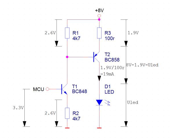

10n an dem 32k Quarz? ;) Im Leben nicht. Laut xmega Datenblatt müssen da
gar keine dran, hab bei meinem Layout aber auch welche vorgesehen.
Und kann mir ma einer die RGB Transistor-Orgie da unten erklären? Das
macht für mich irgendwie nur sehr begrenzt sinn alles. Die NPN Emitter
sind an die Portpins angeschlossen?
Doch, ich hab EXTRA nochmal im manual nachgeschaut. Die muessen da
dran... kannst selber schaun. Anscheinend hat der Xmega keine internen
Lasten dafuer.
> Lasten dafuer.
Aber keine 10 Nanofarad.
Das mit den Transistoren an der RGB LED sollte man aber u.U. noch mal
überarbeiten.
na jut... schauma mal spaeter... ;p
omg klar
Muessen natuerlich 10pico sein!
Korrigiert
Durch die einstellbare Last wuerd ich sogar sagen ich mach den einen
noch etwas kleiner...
> überarbeiten.
Warum? Schau mal hier im Forum in der Artikelsammlung, da wird das
genaus so gemacht fuer LEDs mit gemeinsamer Kathode an einer
Betriebsspannung, die hoeher als die Portspannung ist.
http://www.mikrocontroller.net/articles/Transistor#Wie_kann_ich_mit_5V_vom_Mikrocontroller_12V_und_mehr_schalten.3F
Schalten gegen +8V
 +8 V o--------------+----------------------+
                     |    __               |< T2, PNP
                     +--| __ |----+--------|  BC557
                        R1,4K7    |        |\
                                |/T1,NPN    |
       Vcc/+3.3V o--------------| BC547     |
                         _        |        .-.
          uC PIN o-----| _ |------+       ( X )
                       R2,4K7              '-'
  GND o----------o--------------------------+
Ich habe das so auch simuliert und es funktioniert.
Bitte etwas konstruktiver, z.B. mit alternativem Schaltungsvorschlag UND
Begruendung.
Olli
Ja, Simon... bitte etwas genauer sein hier. Und falls kommt: Man braucht
es nur fuer Blau: Der Atxmega kann nur insg. 200mA liefern, die Loesung
mit 3 Transistorpaaren ist schon gut, das verringert die Last auf den
Ports.
Michael
von Eddy C. (chrisi)
In der angehängten Version wird die Basis geschaltet, womit sich ein
high- aktives Schaltverhalten bei kleinerem Ansteuerstrom ergibt.
Weiterhin ist der Vorwiderstand der LED in den Emitterkreis des PNP
geschaltet, womit der PNP eine Stromquelle bildet, die den Strom
unabhängig von der Highside Spannung macht. Der LED-Strom wird also
stabilisiert.
Sieht sehr gut aus (das Auge sieht ja mit)
Ich hab da aber noch zwei Anmerkungen, ginge es das Befestigungloch
zwischen Port E und F in den darunter liegenden leeren (schwarzen)
Bereich zu setzen, dann ist da mehr Platz zum schrauben.
Koennten die Ports alle den gleichen Abstand, am besten 2,54 mm Raster
aufweisen, falls ich mal eine Huckpackplatine aus Lochraster draufsetzen
will geht das nur so (ich nehme bei meiner Platine dann auch keinen
Wannenstecker sondern Stifleisten).
Danke fuer eure Realisierung
Frank
Frank, das Loch verschiebe ich. Das mit dem selben Abstand geht wegen
der Platinengroesse nicht ganz (haben wir bereits probiert). Die Ports
sind bereits auf einem 2.54er-Raster angeordnet, ist ist also moeglich,
eine Rochlasterplatine draufzupacken. Zuletzt passt der Abstand nicht so
ganz eben weil wir alles nachtraeglicha auf Raster gebracht haben ;)
Gruss,
Michael
Hier mal mit Grid: 100mil (=0.1"=2.54mm)
Sehr schoen, das gefaellt mir als meine Loesung, sowas hatte ich gestern
abend eigentlich gesucht.
> stabilisiert.
Vielleicht mag Michael das nochmal umbauen. Viel aendert sich ja
platzmaessig nicht, sind immer noch 3 Widerstaende und 2 Transistoren
pro RGB-Kanal.
Leider haben wir bei Angelika nur diese RGB-LED gefunden, sie besteht
aus zwei blauen und jeweils einer roten und gruenen LED mit einem
p-poligen Anschluss und paarweise gemeinsamen Kathoden.
EDIT: Wir lassen das jetzt so, wie es ist. Sollten wir damit beim
Protoypen Probleme bekommen, koenne wir das fuer die endgueltige Platine
noch aendern.
Olli
Die Transistorschaltung, die ja auch im Wiki ist, verstehe ich nicht,
warum die Mikroprozessor Pins an den Emittern der NPNs hängen, das habe
ich so noch nie gesehen und kann mir da auch gerade keinen Reim drauf
machen. So wie Eddy Current hätte ich es auch gemacht, ist ja
straight-forward, die PNPs über Pullup anzuschließen und mit NPN gegen
Masse zu schalten.
Ja, die Ports lassen nicht NICHT aequidistant verteilen, das Spielchen
habe ich auch schon durch :)
13x100mil Platz lassen sich leider nicht gleichmaessig auf 5 Luecken
verteilen, wenn man im 100mil-Raster bleiben will.
Hm ja das hat mich auch irritiert, aber ich hab mal Olli vertraut.
Funktionieren wird es, er hat es extra simuliert. Die Ecke ist echt
laestig zu routen. Falls ich wirklich Nachteile beim Test feststellen
sollte werden wir es aendern, versprochen.
Olli R. schrieb:
Inwiefern? Du kannst auch in einem anderen Raster die Stiftleisten so
"in etwa" da hinlegen, wo du sie haben willst. Anschließend editierst
und rundest du die Koordinaten (von jeder Stiftleiste) auf ein
100mil-faches, wo ist das Problem?
Der uC-Port soll active-Low sein und als Senke dienen. Die Idee dahinter
war, dass der Summenstrom auf den I/O-Pins 200mA nicht ueberschreiten
darf.
Wenn ich hier also Strom ziehe statt zu sourcen, kann ich auf anderen
Ports insgesamt mehr rausgeben.
Was mir bei Eddy besser gefaellt, ist der Vorwiderstand der LED im
Emitterkreis.
