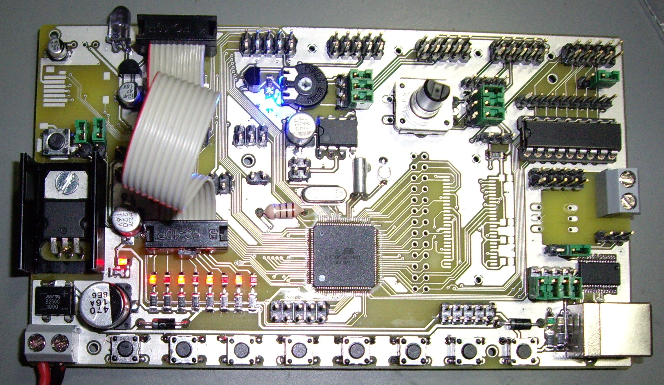

Also an den Masse und VCC-Verbindungen beim Xmega liegt es definitiv
nicht, die hab ich sowohl auf Kontakt als auch auf korrekten Pegel
gemessen. Da stimmt alles.
> Das Olli einen zweiten Prototyp baut ist doch sehr vorteilhaft. Gut> möglich das der bei ihm läuft. Dann wäre es schonmal kein> Schaltungsfehler.
Macht er nicht mehr (er will ja nicht mehr).
Aber zur Not mach ich das dann...

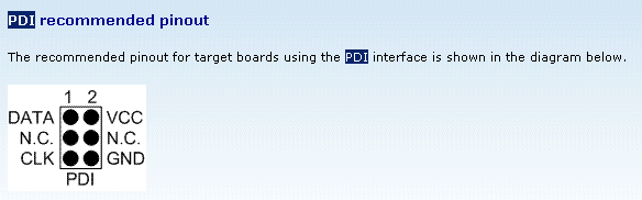

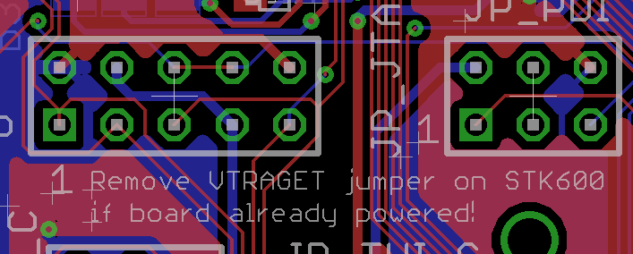

> Das die Programmiergeräte anscheinend nicht richtig funktionieren finde> ich allerdings alarmierend. Gehen die gar nicht mehr, also auch nicht> mit klassischen AVRs? Nicht das Olli sich sein Gerät auch noch abschießt> wenn> es ein Schaltungsfehler ist.
Ein Schaltungsfehler kann das eigentlich garnicht sein, denn VTARGET ist
z.B. garnicht angeschlossen am PDI (also dass da irgendwas mit Ueberlast
gewesen sein koennte). Das STK600 hat mir von Anfang an einen sehr
labbrigen Eindruck gemacht (lief auch erst mal garnicht, erst nach dem
ersten Firmware-Update und selbst dann nicht sofort).
Aber Du kannst gerne nochmal die korrekte Belegung im Schaltplan pruefen
(JP_PDI).

Michael G. schrieb:
> Oh boy I could puke :D> Hehe... hab grad erfolgreich ein Testprogramm geflasht. Wenn auch leider> nich mit avrdude... das hat selbst in der CVS-Version offenbar noch> macken. Mit dem STK600/PDI hat es uebrigens getan mit avrdude. Mit dem> ICE offenbar nicht.thumbs up das ist doch schonmal was ;-)
Mir ist bei dem Bild was aufgefallen, liegt sicher nur am Foto aber
sicher ist sicher.
Die Leiterbahn im Anhang schaut defekt aus ;-)
Hast du ein AVR-ISP MK2?
Mich würd interessieren ob sich das Device mit diesem über PDI und mit
dem AVR Studio brennen lässt.
Weiter so!
Mfg,
Peter
Ne ich hab nen JTAG ICE mkII
Die Leiterbahn is OK das is sicher nur ne Verunreinigung die auf dem
Bild nach Durchtrennung aussieht.
Also das is schon nen Kampf... selbst mit der Programmierung ;)
Ich versuch mich jetzt an nem Lauflicht :D
Michael

Erasing device.. OK!
Programming FLASH .. OK!
Reading FLASH .. OK!
WARNING: FLASH byte address 0x024C is 0x00 (should be 0x60).. FAILED!
AVR Studio kommt mir naemlich jetzt genau mit dem selben Effekt wie
avrdude daher. Programmiert, schreibt und kann dann nicht verifizieren
und das Programm ist auch nicht geschrieben.
Ich frag mich echt was da los ist... ich denke ich werde die MCU
wirklich mal austauschen, um zu sehen, ob andere sich auch so komisch
verhalten. Kann doch kein Zufall sein.

Kann man nicht einstellen, ich glaube die ist bei PDI immer fest.
Also ich glaub einfach dass diese MCU nen Batscher hat, wird
ausgetauscht sobald ich wieder eine habe. Sowas kann nicht normal sein,
ich weigere mich das zu glauben. Das Verhalten kann ich nur als
sporadisch bezeichnen. Und nein, es liegt nicht an der Beschaltung, das
habe ich ausfuehrlich geprueft.
Michael

Kann man festhalten soweit dass avrdude mit dem Patch augenscheinlich
funktioniert (ok die Signatur kann er immernoch nicht richtig lesen aber
das Problem ist mir ja nicht unbekannt und besteht auch mit anderen
MCUs). Lesen/Schreiben scheint ebenfalls zu funktionieren nur offenbar
ignoriert der Xmega die Schreibbefehle einfach denn es ist immernoch das
urspruengliche Programm drauf (Lauflicht).
Michael

michael mess doch einfach mal die pdi leitungen mit dem oszi..
so kannst du evt fehler dort ausschliessen
die pdi clk leitung wurde meiner ansicht nach nicht sehr prickelnd
geroutet

Wie gesagt: Ich denke ich werde den zweiten Prototypen ebenfalls
aufbauen, um Fehler in der Schaltung/Aufbau/MCU ausschliessen zu
koennen. Denn momentan vermute ich dass dort etwas im Argen liegt,
konkret, dass die MCU einen Batscher hat. Ich weiss auch nicht was das
STK kurz vor seinem Ausstieg noch alles gemacht hat... diese
Unwaegbarkeiten moechte ich erst mal beseitigen, sonst stocher ich noch
laenger im Dunkeln.

VTARGET ist auf meiner Platine bei PDI nicht angeschlossen (NC). Ich
vermute viel eher dass das Ding aus anderen Gruenden seinen Geist
aufgegeben hat. Der Fehler trat auf als das Teil an PDI war. Fuer mich
ist und bleibt das ein Mangel, wenn das Teil einfach seinen Geist
aufgibt bei normalen Gebrauch, alleine weil die Dokumentation mehr als
sperrlich ist.
Mein STK500 hab ich jetzt seit 2 Jahren staendig im Einsatz und das
funktioniert einwandfrei, und da bin ich mir sicher dass schon oefter
mal tatsaechlich was falsch angeschlossen war.
Michael

Also: Um das jetzt mal klar zu machen:
Ich hab PDI genauso angeschlossen wie offiziell empfohlen.
Ihr macht mich noch ganz wirr... echt.
Siehe Anhang.

Michael G. schrieb:
> *grml> Also: Um das jetzt mal klar zu machen:> Ich hab PDI genauso angeschlossen wie offiziell empfohlen.>> Ihr macht mich noch ganz wirr... echt.>> Siehe Anhang.
Das ist ja auch so richtig. Am STK600 ist VCC aber Vtarget und da darf
man nicht von außen reinfahren ohne den Jumper entfernt zu haben.
http://support.atmel.no/knowledgebase/avrstudiohelp/mergedProjects/STK600/stk600_programming_ext.html

Die Quintessenz ist jetzt dass ich auf meine Platine eine Warnung
aufbringen werde um zumindest andere vor dem selben Desaster zu
bewahren. Somit dient mein Opfer wohl der Allgemeinheit.

Michael G. schrieb:
> Simon K. schrieb:>> Ohne VTARGET funktioniert das Programmieren mit handelsüblichen>> Programmiergeräten nicht. Wusste jetzt nicht ob das klar geworden ist>> oder nicht, weil du was von "nicht verkehrt" schreibst. Denn es ist>> absolut notwendig.>> Hier wird eine wilde These nach der naechsten aufgestellt. Natuerlich> funktioniert das. Ausserdem ist es bei JTAG angeschlossen. Der momentane> Fehler (ich sag's jetzt zum letzten mal) hat mit PDI nichts (zum> mitlesen: n-i-c-h-t-s) zu tun.
Jaja, schon klar. Trotzdem muss VTARGET/VCC am PDI angeschlossen werden.
Genau so wie bei den ISP Connectors. Wenn man das nicht macht, meldet
eigentlich fast jeder Atmel Programmier, dass keine VTarget vorhanden
ist.
Der Pin ist dafür da um den Pegelwandler für die Signale innerhalb des
Programmiergerätes versorgen. Deswegen wird es auch mit abgezogenem
VTARGET Jumper auf deinem STK600 (wie es richtig wäre) dann nicht
funktionieren, vermute ich mal.
Mit einem JTAG ICE mkII oder AVR ISP mkII beispielsweise geht es
jedenfalls nicht ohne VTARGET.
Simon K. schrieb:
> Der Pin ist dafür da um den Pegelwandler für die Signale innerhalb des> Programmiergerätes versorgen. Deswegen wird es auch mit abgezogenem> VTARGET Jumper auf deinem STK600 (wie es richtig wäre) dann nicht> funktionieren, vermute ich mal.> Mit einem JTAG ICE mkII oder AVR ISP mkII beispielsweise geht es> jedenfalls nicht ohne VTARGET.
Das ist aber ein Widerspruch.
Mit dem ICE mkII und ich denke mal auch dem ISP mkII sollte man sowieso
keine Probleme haben, da es VTARGET wohl nur als Referenzspannung
auffasst.
Es gibt so einige Regler, die am Ausgang keine höhere Spannung haben
wollen, als sie selber hergeben. Vielleicht hat diese, auch relativ
kleine, Überspannung die Drossel in die Sättigung getrieben und damit
den Ausgangstransistor des Reglers geplättet (keine Ahnung, ich kenne
den Regler nicht).
Ideal wären daher zwei getrennte Regler. Einer für das STK600 und einer
für die Versorgung des Targets (mit einer in Reihe geschalteten Diode
als Rückschlagschutz). Letzerer wird etwas höher gedreht, damit der
Spannungsabfall über die Diode kompensiert wird. Kann man eventuell auch
noch nachträglich anbauen - so als Zwischenstecker.
Ah, wieder was dazu gelernt. Das hat mein STK500-Nachbau nicht.
In diesem Fall funktioniert der "Trick" mit der Diode natürlich nicht.
Bei einigen Programmern ist es wie Simon schreibt. Manche haben auch
einen dedizierten VSENSE-Eingang. Das würde ich checken.
Bzgl DC/DC: Es gibt Regler Energie abgeben und aufnehmen können (source
& sink).
Also ich weiss ja nicht. Alles Overkill(tm) und gesehen hab ich das auch
nirgendwo noch so. Und ohne das dann wirklich getestet zu haben (wozu es
jetzt zu spaet ist) bau ich das auch nicht ein. Nachdem ich ja jetzt den
Schaden hatte sollten die anderen es vermeiden koennen. Ich poste es
nochmal auf der Liste und auf der Platine ist ein Hinweis direkt unter
den Pinleisten, das wird jetzt reichen muessen.
EDIT: Wer wirklich glaubt, dass sowas noetig ist soll sich einen Adapter
zwischen PDI und JP_PDI bauen, der das bietet.
Michael

Hei Leute... ich hab grad die MCU ausgetauscht. Zeigt leider genau das
selbe bescheuerte Veralten wie die alte :( Naja jetzt bleibt mir als
letztes noch alles nochmal neu aufzubauen. Aber momentan bin ich
ziemlich niedergeschlagen wegen dieser Sache :/
Ich werde dann mal den absoluten Minimalaufbau bestuecken und erst mal
diesen benutzen. Ich hoffe nur diese Probleme erledigen sich dadurch,
sonst bin ich langsam mit meinem Latein am Ende.
Was ist denn nun noch einmal das genaue Problem? Beschreibe doch mal
Stück für Stück was du machst und mit welchen Geräten und welcher
Software.
Ich hatte Anfangs auch Probleme mit dem XMega gehabt, aber das lag dann
eben an falschen Treibern, falscher Software und eben daran, dass ich
mich erst an gewisse Eigenheiten gewöhnen musste.
Bau doch das zweite Board in Minimalausführung zusammen und teste damit.
Meine Vermutung ist, dass auch hier das selbte Problem auftritt. Wenn
ja, liegt es am Programmiergerät oder am Kabel. Wenn nein, ist irgendwo
eine kalte Lötstelle oder eine Kapazität, die nicht dahin gehört.

Michael G. (linuxgeek) wrote:
> Hei Leute... ich hab grad die MCU ausgetauscht. Zeigt leider genau das> selbe bescheuerte Veralten wie die alte :( Naja jetzt bleibt mir als> letztes noch alles nochmal neu aufzubauen. Aber momentan bin ich> ziemlich niedergeschlagen wegen dieser Sache :/> Ich werde dann mal den absoluten Minimalaufbau bestuecken und erst mal> diesen benutzen. Ich hoffe nur diese Probleme erledigen sich dadurch,> sonst bin ich langsam mit meinem Latein am Ende.
Christian H. (netzwanze) wrote:
> Bau doch das zweite Board in Minimalausführung zusammen und teste damit.> Meine Vermutung ist, dass auch hier das selbte Problem auftritt. Wenn> ja, liegt es am Programmiergerät oder am Kabel.
oder vielleicht am Layout? (war schon mal mein Gedanke)
