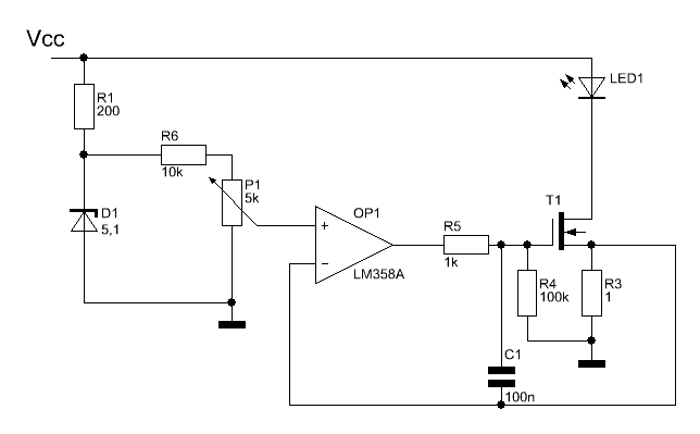

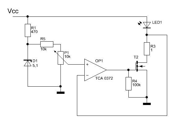

Ich hab eine Konstantstromquelle mit einem OP gebaut. Die funktioniert
eigentlich auch richtig gut. Jetzt wollte ich den OP (TCA0372), der auch
im Schaltplan eingezeichnet ist, gegen einen LM358A tauschen. Und da ist
das Problem. Dann hat die Schaltung nicht mehr funktioniert und ich
verstehe nicht warum.
Versorgungsspannung sind 6-10V und ich möchte einen Ausgangsstrom von
ca. 500-800mA haben.
Mit dem LM358A ist das Problem, dass zwischen invertierendem und nicht
invertierendem Eingang eine Spannung von ca. 150mV anliegt. Da sollte
aber doch eigentlich keine Spannungsdifferenz sein (so ist es zumindest
beim TCA0372). Stell ich jetzt den Poti so ein, dass am + Eingang ca.
1,5V anliegen ist zwischen den Eingängen keine Spannung mehr messbar.
An Gate-Source vom MOSFET hab ich eine Spannung zwischen 3-4V gemessen,
das dürfte für den OP ja auch kein Problem sein.
Also, warum geht es mit dem TCA0372 und mit dem LM358A nicht?
von Helmut L. (helmi1)
Weil das keine Konstantstromquelle ist. Der Strommesswiderstand R3
gehoert in die Source des FETs. So versuchst du mehr oder weniger die
Spannung an der LED Konstant zu halten.
Gruss Helmi

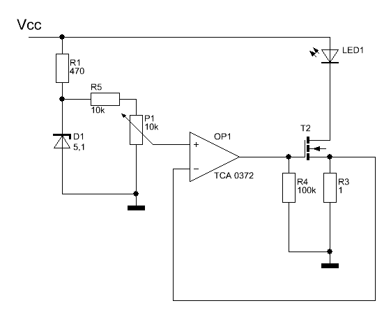

von Frank (Gast)
Stimmt, das hatte ich auch schon in der Schaltung geändert, aber im
Schaltplan nicht :-).
Also hier nochmal die richtige, aktuelle Version, bei der dieses Problem
auftritt.
Ein Gatewiderstand ist eine gute Idee. Wie groß sollte der denn sein?
Kann ich das einfach so berechnen:
UGS maximal 5V (dann hat er spätestens ganz durchgesteuert)
maximaler Strom 20mA (40 schafft der OP maximal)
5V / 20mA = 250 Ohm

von MaWin (Gast)
Unwahrscheinlich, soll heissen, so gross ist dr Offset nun auch nicht.
Wenn deine Schaltung also dem zweiten Bild entspricht, ist anzunehmen,
daß der OpAmp schwingt. Denn NIEMAND hat offenbar Bock, bevor er eine
Schaltung aufbaut, erst mal nachzugucken, wie man so was richtig macht.
 +----+-R1-+---------+--o
 |    |    |       Last
 |  Poti--|+\        |
 |    |   |  >-+-R2-|I MOSFET
 ZD   | +-|-/  C     |
 |    | +--(---+-R3--+
 |    |    |         R4
 +----+----+---------+--o
Was mögen R3 und C zu bedeuten haben?

von Frank (Gast)
Ich hab einen 100nF Kondensator zwischen Gate und Masse geschaltet.
Damit funktionierts.
Ein Widerstand von 470 oder 1k zwischen OP Ausgang und Gate hat nur eine
kleine Besserung gebracht.
Das beste Ergebnis war bei einer Kombination von beidem, also einem
Tiefpass mit 1kOhm und 100nF.
Vielen Dank für eure Hilfe!

von Frank (Gast)
Michael M. schrieb:
> wenn er nur mitm multimeter misst, kann das auch eine schwingung sein.
Genau so is es.
Flow schrieb:
> Die Wirkung eines Widerstandes zum Gate hin ist bekannt
> eine
>    Was meint er jetzt mit "Besserung", Offset weniger als 150mV??
Jop, weniger aber bei weitem nicht genug.
> Bedeutet also: Widerstand zwischen OP-Ausgang und FET und vom Gate ein C
> nach Masse.
> Hmm,hmm.
> So ist der Offset also weg?
Mit nem Multimeter war kein Offset mehr messbar und ich hab einen
konstanten Strom durch den Verbraucher.
> Du hast sie nicht angenommen.
Doch habe ich! Ich hab nur nicht deine Schaltung 1:1 aufgebaut. Ich hab
lieber ein bisschen ausprobiert und dabei was gelernt. Eine vorgegebene
Schaltung zusammenstecken kann jeder. Aber wenn ich die Schaltung wie du
sie beschrieben hast verstehe und den Vorteil darin erkenne probiere ich
das vielleicht auch mal.
Im Anhang noch der neue Schaltplan.
von Andrew T. (marsufant)
Du müßtest wenn Du den 100nF zwischen  - Eingang und Ausgang des OP
setzt (also statt rechts links vom Widerstand),
ein ähnlich gutes Ergebnis erhalten. Du kannst (bei erfolg) dann sogar
auf kleine C ausweichen .-)
Magst Du das bitte  mal probieren und das Ergebnis hier posten?

liegt in einem Bereich, wo der OpAmp kaum noch verstärkt, so dass dort
die Schleifenverstärkung deutlich kleiner als 1 ist.
Statt zu versuchen, die Grenzfrequenz des zweiten Tiefpasses zu erhöhen,
machst du aber genau das Gegenteil: Mit R5 und C1 erhöhst du die Zeit-
konstante des externen Tiefpasses, da R5 in Reihe zum Ausgangswiderstand
des OpAmps und C1 parallel zur Gatekapazität liegt. Dass die Schaltung
trotzdem etwas besser funktioniert als vorher, liegt daran, dass dadurch
die potentielle Schwingfrequenz verkleinert wird, wodurch man in Fre-
quenzregionen kommt, wo die interne Phasenverschiebung des OpAmps nicht
mehr ganz so groß ist. Mit etwas Glück (das du wohl hattest) wird damit
aus der Dauerschwingung eine gedämpfte Schwingung, die aber immer noch
sehr hässlich ist.
Bei schnellen Änderungen des Sollwerts (am nichtinvertierenden Eingang
des OpAmps) oder der Last würdest du, wenn du ein Oszi hättest, wahr-
scheinlich heftige Überschwinger im Ausgangssignal sehen. Da in deiner
Anwendungen solche schnellen Änderung vermutlich nicht auftreten, ist
das ausnahmsweise kein allzu großes Problem.
Trotzdem: Die weitaus bessere Lösung des Problems besteht darin, dass
man die Phasenverschiebung des externen Tiefpasses kompensiert. Das
geschieht mit der von MaWin vorgschlagenen Schaltungserweiterung. Sie
stellt praktisch einen Hochpass dar, der eine zum Tiefpass entgegenge-
setzte Phasenverschiebung hat, so dass in den Frequenzbereichen, wo der
OpAmp noch nennenswert verstärkt, die Gesamtphasenverschiebung nicht
mehr in die Nähe der ungünstigen 180° gelangen kann.
Es gibt aber noch einen Weg, die Schwingungen wegzubekommen, nämlich die
Grenzfrequenz des externen Tiefpasses zu erhöhen: Ersetze den Mosfet
durch einen schwächeren mit deutlich niedrigerer Gatekapazität. Ein
110A-Mosfet ist ja für einen Maximalstrom von 800mA auch etwas großzügig
bemessen, oder? ;-)
Bei genügend kleiner Gatekapazität und nur einem kleinen bis gar keinem
Gatevorwiderstand liegt die Grenzfrequenz des externen Tiefpasses so
hoch, dass dieser nicht mehr stört. Dann reicht die Phasenreserve des
OpAmps auch ohne zusätzliche Kompensation aus. Mit einem IRLZ34N in Ver-
bindung mit einem LM358 habe ich bspw. noch nie Probleme gehabt, obwohl
der IRLZ34N immer noch relativ kräftig ist. Er hat etwa ein Drittel der
Gatekapazität und des Maximalstroms des IRF3205. Damit die Schaltung
aber wirklich zuverlässig funktioniert, solltest du besser einen Mosfet
nehmen, der noch ein Stück schwächer als der IRLZ34N ist.
Da du nur eine LED-Last treibst, die ja einen weitgehend vom Strom unab-
hängigen Spannungsabfall hat, kommt hier der Miller-Effekt, der die
effektive Gatekapazität beim Betrieb des Mosfets im Emitterschaltung
normalerweise vervielfacht, kaum zum Tragen. Das Problem in deiner
Schaltung ist also einzig und allein der um etwa eine Größenordnung zu
große Mosfet. Probier's mal aus :)

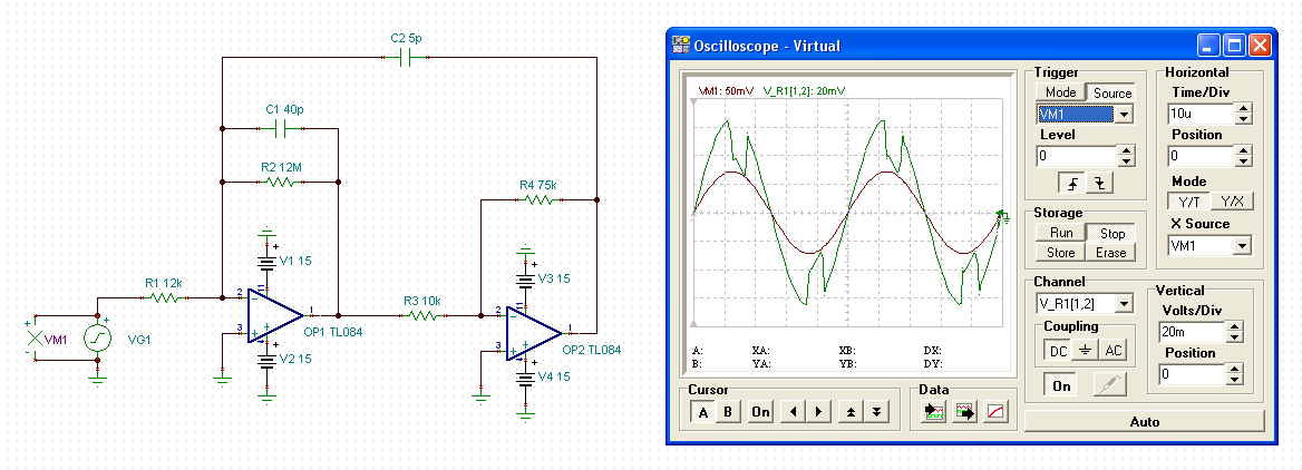

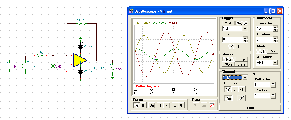

Hallo, ich hab glaub ich so ein ähnliches Problem und wollte mir ein
paar Meingungen einholen.
Also ich habe mit einem TL084 einen Integrierer gebaut und den Ausgang
des Integrierers lege ich auf einen Invertierenden Verstärker.
Am Eingang des Integrierers lege ich eine Cosiusförmige Spannung an und
erwarte am Ausgang des Verstärkers einen Sinusförmigen Verlauf. Raus
kommt aber ein ganz deformierter Verlaufe der auch am schwingen ist.
Jemand vllt. eine Idee woran das legen könnte und wie man so was behebt?
von Michael H. (michael_h45)
ohne schaltplan wird das nichts...
macht die zeitkonstante des integrierers sinn?
passt die versorgungsspannung zu den signalpegeln?
von Dimitri P. (dima)
Es ist ein Integrierer, dessen Ausgang auf den Eingang eines
Invertierenden Verstärkers liegt. Das kannst du dir sicher vorstellen
oder?
Der Eingangswiderstand vom Integrierer ist 12 kOhm, Der Kondensator im
Ruckkoppelzweig ist 40 pF groß und dazu parallel ein 12 MOhm Widerstand.
Beim Invertierenden Verstärker habe ich eine Verstärkung von 10kOhm/ 1,2
kOhm = ca 8,1.
Die zeitkonstante beträgt 0,48 ms bei einer Frequenz von 20 kHz.
Die Versorgungsspannung beträgt +- 15 V und am Eingang sollte eigentlich
72 mV anliegen ( in Wirklichkeit sind es doppelt so viel was eigentlich
net sein sollte ich aber net verstehen kann wieso es so ist).

Der Integrator so wie er in der Literatur beschrieben ist funktioniert
so im realen Leben nicht. Durch die Offsetspannungen des OPs laeuft der
OP nach einiger Zeit an seine Betriebsspannungsgrenzen. Dadurch dein
Verzerrtes Signal. Du must parallel zum Kondensator einen hochohmigen
Widerstand schalten. Der verhindert das der OP an seine Grenzen laeuft.
Allerdings ist das dann kein absolut reiner Integrator mehr.
>kOhm = ca 8,1.
Du verstärkst also mit dem Faktor 81000 und wunderst dich, daß da was
komisch ist?? Überlege dir doch einfach mal, wie sehr Netzbrumm und
Offsetspannungen verstärkt werden und welchen verheerenden Einfluß
Streukapazitäten vom Ausgang deiner Schaltung zum Eingang bei nicht
abgeschirmtem Aufbau haben können. Du hast schlichtweg einen Oszillator
aufgebaut!
Hast du dir diese Links überhaupt mal angeschaut?
Beitrag "Re: Rogowski-Spule bauen"
Im dritten Link ist ein Integrator gezeigt. Wie du bemerken wirst, ist
der Integrationscap deutlich größer...

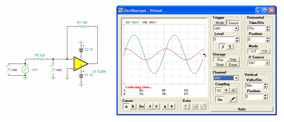

Im Anhang ist meine Schaltung und unten Rechts hab ich versucht zu
zeichnen wie der Spannungsabfall an R1 aussah.
Ok dann hab ich mich nur bei der Zeitkonstante "verrechnet" ?
Ich hab halt noch net die Erfahrung damit von daher bin ich dankbar für
eure Meinungen zu meiner Schaltung.
Am Eingang liegt halt eine Cosinusförmige Spannung mit etwa 72 mV. Diese
integrier und verstärke sie noch mal um nen Sinusverlauf zu haben.
Im Anhang ist gezeigt, welchen Einfluß Streukapazitäten haben können.
Also, die einzelnen Stufen gegeneinander abschirmen und Finger weg vom
invertierenden Eingang des Integrators.

Also ich will einen Strom mit Hilfe der Rogowski Spule messen. Was teils
teils klappt.
Mein Problem ist jetzt die ganze Analogtechnik. Ich weiss, dass man bei
Sinus förmigen Strom nichts integrieren muss weil die induzierte
Spannung gleich u * sin(wt+Pi/2) ist. Ich brauche aber am Ausgang meiner
ganzen Schaltung ein Sinusförmiges Signal wo mit ich dann weiter
arbeiten bin.
Deshalb hab ich mir gedacht, dass wenn ich die induzierte Spannung
integrierer das ich dann eine sinusförmige Spannung bekomme, die
proportional zum Strom ist. Und da meine induzierte Spannung sowieso
schon klein ist hab ich nach dem Integriere noch einen Invertierenden
Verstärker geschaltet um ersten auf höhere Werte zu kommen und zweitens
damit ich auch das negative Vorzeichen vom Integrator weg zu bekommen.
Nach beiden Stufen hätte ich dann einen schönen Sinusverlauf denn ich
noch auf einen Hochpass schalte, der so dimensioniert ist, dass seine
Ausgangsspannung der Eingangsspannung um 5° vorraus eilt.
Die Idee hinter dem Allen ist mit der Rogowski Spule erstens einen Strom
zu messen bzw. die induzierte Spannung und zweitere so zu modulieren,
dass ich eine Spannung erhalte ( proprotional zum gemessenem Strom ),
die vom Sinusverlauf her dem ursprünglichen Verlauf um 5° voreilt um
damit einen Umrichter anzu steuern. Die 5° dachher weil ich dem
Umrichter einen gewissen Spielraum geben möchte um wirklich genau den
Nulldurchgang zu treffen.
Das selbe hab ich auch in meinem Rogowski Spule Thread gepostet.
Aber in diesem Thread geht es mir nicht Primär um die Spule. Bei der
Suchfunktion hab ich Probleme bei OP Schaltung gegeben und bin hier
gelandet. Hab hier dann meine Frage gestellt weil ich die komplette
Funktionsweise meiner OP Schaltung ( vorallem Integrator ) verstehen
wollte und wieso es bei mir nicht funktioniert. Dafür einen extra Thread
aufzu machen wäre mir überflüssig da es doch schon genug Art verwandte
Themen gibt.
Und nein ich kann auch keinen einfachen Phasenschieber nehmen, der mir
der Verlauf um 90 verschiebt da ich ja nicht weiss, ob der zu messende
Strom nachher auch wirklich einen Sinusverlauf hat. Ich experimentiere
jetzt nur mir Sinusströmen rum um die Wirkungsweisen zu verstehen.
Und momentan sieht es bei mi einfach so aus, dass die Spannung am
Ausgang meines Integrators einfach zu stark am Schwingen ist. Ich hab
jetzt drauf geachtet das meine Integrationskonstante sehr viel größer
ist als meine Periodendauer, der Rückkoppelwiderstand sollte eigentlich
groß genug sein eben so auf die Kapazität. Und dennoch schwingt es wie
verrückt.
Würde es etwas bringen, wenn ich zwischen meiner Rogowskispule und
meinem Integrator noch einen Impedanzwandler schalte?

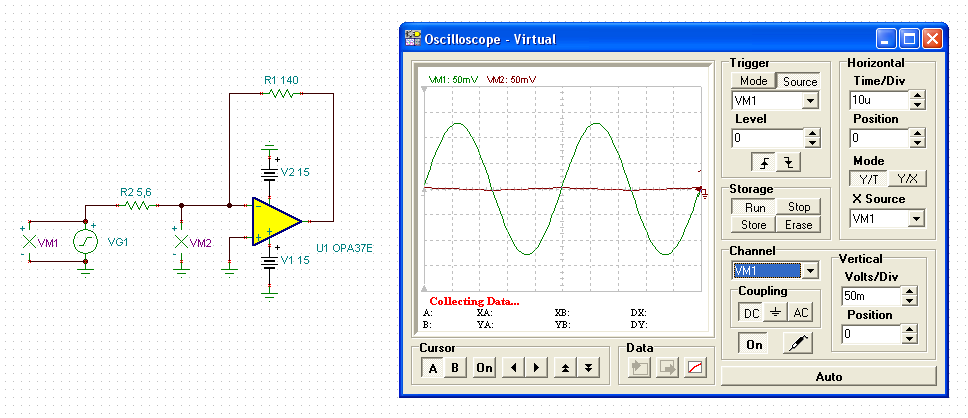

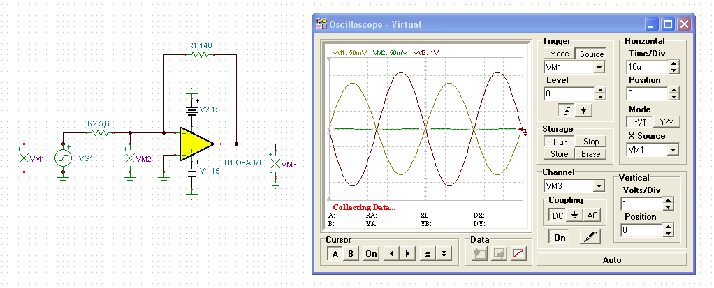

Ich muss noch mal um eure Hilfe ersuchen.
Es geht mir hier nur um einen einfachen Invertierenden Verstärker, der
wie hier
http://www.datasheetcatalog.org/datasheet/stmicroelectronics/2301.pdf
Figur 2 aufgebaut ist.
Die Eingangsspannung beträgt 128 mV, der Eingangswiderstand beträgt 5.6
Ohm und der Widerstand im Rückkoppelzweig hat 140 Ohm. Der
Verstärkungsfaktor ist 25 und am Ausgang kommen auch wirklich etwa 3.20
V raus wie berechnet. Doch mein Problem ist, dass mir der Verstärker
noch eine Phasenverschiebung von -20° rein baut, die ich nicht haben
will. Mein Eingangssignal ist ein Cosinussignal mit 20 kHz.
Ich hab auch mal Probiert größere Widerstände zu nehmen, das hat zwar
die Phasenverschiebun etwas reduziert, aber im Ausgangssignal machten
sich auch Streukapazitäten bemerkbar.
Hat Jemand eine Idee woran das liegen könnte das ich die
Phasenverschiebung bekomme? Denn bei dem Verstärkungsfaktor sollte die
kritische Frequenz doch bei etwa 120 kHz lieger oder nicht?
von Schwingi (Gast)
23mA Signal-Strom in der Gegenkopplung und 25-fache Verstärkung bei
20kHz von einem TL084? Sag mal, gehts noch?
Nimm mal 560 und 14k, dann wird die Phasenverschiebung deutlich kleiner.
Aber nimm vor allem einen schnelleren OPamp. Mit einem OPA37,
beispielsweise, ist die Phasenverschiebung praktisch weg.
Erklär mir mal bitte wie du darauf kommst? Wo liegt bei mir der Fehler?
Bzw. wieso spinnt der OP bei meiner Dimensionierung so rum?
von Hagen R. (hagen)
fehlende Bandbreite des OPA, GBW im Datenblatt, in Realtion zu deiner
Dimensionierung. Entweder OPA deiner Diemensionierung anpassen oder
deine Dimensionierung dem OPA und deine Zielsetzung nicht erreichen.
von Schwingi (Gast)
Dimitri, du hast einfach noch kein Gefühl dafür, was du einem OPamp
abverlangen kannst und wann du ihn überforderst. Mit deiner Schaltung
quälst du das arme Teil! Das kannst du entweder mit einer simplen
Simulation überprüfen, in der die unerwünschte Phasenverschiebung ganz
klar gezeigt wird, oder du weißt es im vornerherein, einfach aus
Erfahrung.
Hier ist es so: Ein OPamp braucht ein gewisses Signal zwischen den
Eingängen, um die gewünschte Ausgangsspanung einzustellen. Die
Leerlaufverstärkung sagt wieviel genau. Bei hohen Frequenzen nimmt nun
diese Leerlaufverstärkung drastisch ab und das Signal zwischen den
Eingängen, das benötigt wird, wird immer größer. Dadurch klappt das mit
dem virtuellen Nullpunkt immer schlechter und es kommt zu einer
Phasenverschiebung, weil das Eingangssignal von deiner Signalquelle nun
nicht mehr auf die Signalmasse referenziert werden kann.
> Erfahrung.
Ja und dieser Sachverhalt ist ja im Datenblatt unter " LARGE SIGNAL
DIFFERENTIAL VOLTAGE
AMPLIFICATION AND PHASE SHIFT versus
FREQUENCY" gegeben oder?
Der TL084 hat eine Transitfrequenz von 4MHz und GBP ergibt sich ja aus
Produkt von Verstärkung mal kritischer Frequenz. D.h. wenn ich meine
Grenzfrequenz bei Bsp. 120 kHz haben will dann ist mir doch nur eine
maximale Verstärkung von 4MHz/120kHz = 33. Für Frequenzen oberhalb von
120 kHz würde der OP ja sein Tiefpass Charackter zeigen.
Hab ich das bis hier hin richtig verstanden?
Gut also hab ich mir eine Verstärkung von 25 mit 5.6 Ohm und 140 Ohm
gebaut. Ich hab die extra so niederohmig gemacht, weil ich im Internet
mal gelesen habe, daß man die Widerstände niederohmig auslegen sollte um
ne möglich hohen Ladestrom für parasitär Kapazitäten zu haben. Und im
Datenblatt hab ich gelesen, dass der OP einen Strom von 10mA bis etwa
max 60 mA treiben kann. Von Daher dachte ich, dann wären meine 23 mA
noch im guten Bereich?
Also wieso ist jetzt meine Dimensionierung soviel schlechter als deine?
Es stellt sich doch die selbe Verstärkung ein?
Und wie genau weiss ich jetzt welches Eingangssignal ich bei welcher
Frequenz benötige?
Aber doch alles in Grenzen.
http://www.ti.com/lit/ds/symlink/tl081.pdf
Siehe dir mal Figure 7 an.
Da steht die maximale Ausgangsspannung bei Last. Gehe ich mal von deinen
140 Ohm aus dann macht der OP gerade mal +-2V am Ausgang.  Siehe dir
auch mal die Innenschaltung von dem Teil an. Da siehst du das da ein 128
Ohm Widerstand im Ausgang liegt. In den Emitterkreisen auch noch mal 64
Ohm. Da faellt ja mehr Spannung ab im Inneren des Ops als aussen. Also
140 Ohm sind entschieden zu niederohmig fuer den TL084. Du schlepps ja
auch keinen Zentner mit dir rum. Auch soll die Leerlaufverstaerkung
nicht gerade mal etwas mehr als die Gegengekoppelte Verstaerkung sondern
um einiges groesser.
Sonst hat der OP ja nichts mehr zum gegenkoppeln die folge daraus dein
Klirrfaktor (Verzerrungen) des Signales werden sehr gross werden.
Wenn dein OP zuwenig Verstaerkung b.z.w. das Signal zu sehr in der Phase
dreht gibt es nun mehrere Moeglichkeiten.
1.  anderen OP nehmen.
2.  Die Gesammt Verstaerkung auf mehrer Stufen verteilen und die
einzelnen Stufen in der Verstaerkung kleiner dimensonieren.
3. Eventuelles Phasenkorrektur Netzwerk in der Schaltung vorsehen
(schwierig das anzupassen)
von Schwingi (Gast)
Ja. Aber du mußt das Bildchen richtig interpretieren. Die gezeigte
Verstärkung ist das, was der OPamp gerade noch irgendwie zustande
bringt. Die Signalqualität ist bei dieser Verstärkung schon
hundsmiserabel, weil ja keine Gegenkopplung mehr funktioniert. Eine
solche Verstärkung darfst du ihm nicht in einer Schaltung definiert
abverlangen.
>Für Frequenzen oberhalb von 120 kHz würde der OP ja sein Tiefpass
>Charackter zeigen. Hab ich das bis hier hin richtig verstanden?
Nein, das ist kein normales Tießpaßverhalten. Da kommt einfach nichts
mehr raus!
>Und im Datenblatt hab ich gelesen, dass der OP einen Strom von 10mA bis
>etwa max 60 mA treiben kann. Von Daher dachte ich, dann wären meine 23 mA
Ja, er kann diesen Strom noch irgendwie produzieren, aber das sagt doch
nichts über die Signalqualität aus. Der Kurzschlußstrom des TL084 liegt
bei 25mA. Und davon mußt du weit entfernt sein, wenn das Teil sauber
arbeiten soll. Unter 2k sollte die Lastimpedanz nicht liegen beim TL084.
Das ist so, als wolltest du im ersten Gang 120km/h fahren. Bei deinen
Lastströmen ist das Teil einfach am Ende. Die Kombination "23mA

>Also wenn ich eine Grenzfrequenz von 120 kHz haben will muss ich eine
>Verstärkung von möglichst weniger als 33 haben.
Wenn du eine Bandbreitenbegrenzung haben willst, darfst du in linearen
Schaltungen niemals die endliche Leerlaufverstärkung des OPamp dafür
heranziehen, weil da der OPamp nicht mehr richtig arbeitet. Mindestens
Faktor 10 Verstärkungsreserve sollte man bei der höchsten Signalfrequenz
noch haben.
>was ich auch nicht verstehe ist wieso die Leerlaufverstärkung doch noch
>Einfluss auf den Ausgang ausübt.
Im Anhang siehst du die Spannung zwischen den Eingängen, die nötig ist,
damit der OPamp die Ausgangsspannung einstellen kann. Du siehst, daß bei
zu niedriger Leerlaufverstärkung beim TL084 von einem virtuellen
Nullpunkt keine Rede mehr sein kann. Beim OPA37 sieht das schon viel
besser aus.

von Schwingi (Gast)
Hier mit Ausgangsspannungen...

Und mir ist auch noch was aufgefallen. bei meiner Dimensionierung gab es
kurz bevor der Cosinus seinen Nulldurchgang hatte ein waagerechtes
Teilstück, dass mich stark an das Miller-Plateau erinnert hat.
http://de.wikipedia.org/wiki/Millereffekt
Nun hab ich es so gemacht wie mir Helmut die Leerlaufverstärkung erklärt
hat. Ich hab die Gegenkopplungsverstärkung reduziert -> Ausgangsspannung
wird kleiner -> Differenzspannung wird kleiner und auch diese
Millerkapazität am Eingang scheint sich zu reduzieren denn wenn ich so
aufs Oszi schau dann wird das Plateau auch echt kleiner.

Das sieht er nach Uebernahmeverzerrungen im Nullpunkt aus. Klar wenn du
die V reduzierst kann der OP besser ausregeln.
 Wie gesagt die V0 muss gross gegenueber V sein sonst steigen die
Verzerrungen.
