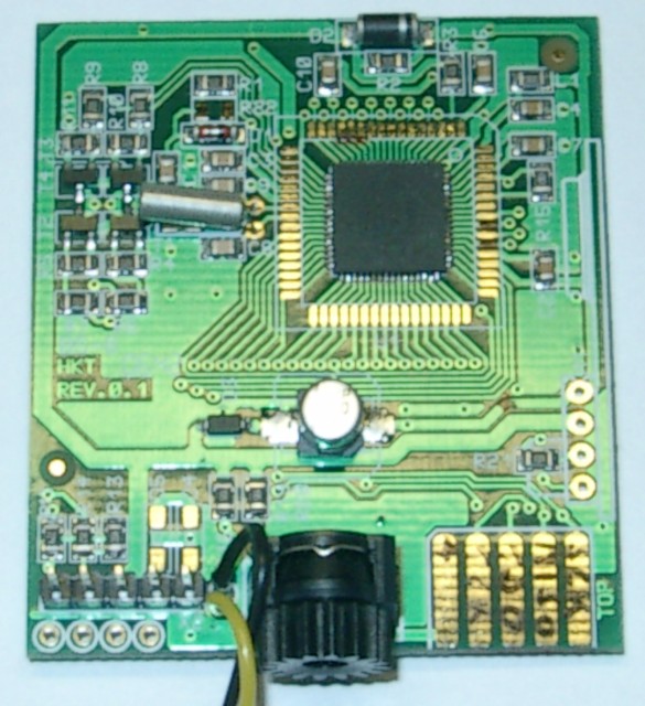

erstmal ein großes Lob an Alle. Ja auch ich verfolge diese Sache schon
länger im Hindergrund mit, da ich einige der hier erwähnten Teile auch
in meinem Besitz führe.
Ich war sehr erstaunt als Patrick von Ähnlichkeit des HR40 zum HR20
schrieb, darauf öffnete ich meinen HR40. Er hat ein ganz anderes
Platinenlayout, besitzt eine RJ22-Buchse für einen Fernfühler und der
Chip ist mit 'NECIRELAND 4515 926 HR40 1.00 0001E8002' beschriftet.
Da giebt es wohl verschiedene Baureihen !?
Bilder folgen.
Gruß Ralf
von Patrick B. (patrickb)
Meiner hat, wie man dem Layout entnehmen kann diesen Anschluß für den
Fühler nicht. Auf der Verpakkung wie auf dem Regler steht: HR40 V 2.04.
Werde Fotos davon zusammen mit dem Rest Morgen ind Netz stellen.

Achja, das beschriftete Bild der HR40 Platine ist hier:
http://patrickbueker.de/de/publications/pictures/img_4042bearb.jpg
Einige Bauteile sind noch nicht beschriftet, konnte ich noch nicht
zuordnen.

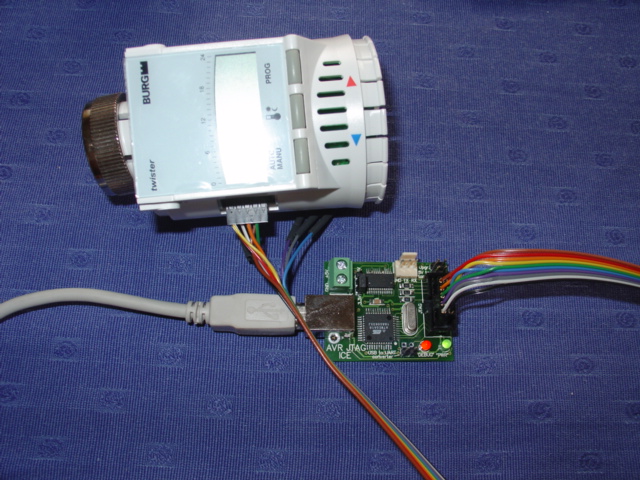

von John S. (linux_80)
Vom Thermotronic hab ich auch mal ein Bild gemacht.
Statt den gelben und schwarzen Kabeln gehört normal der
Temperatursensor. Die Pins gleich daneben, für den Motor, habe ich auch
selber eingelötet, um die Platine besser aus-/einbauen zu können, hier
war das Flachbandkabel direkt eingelötet.

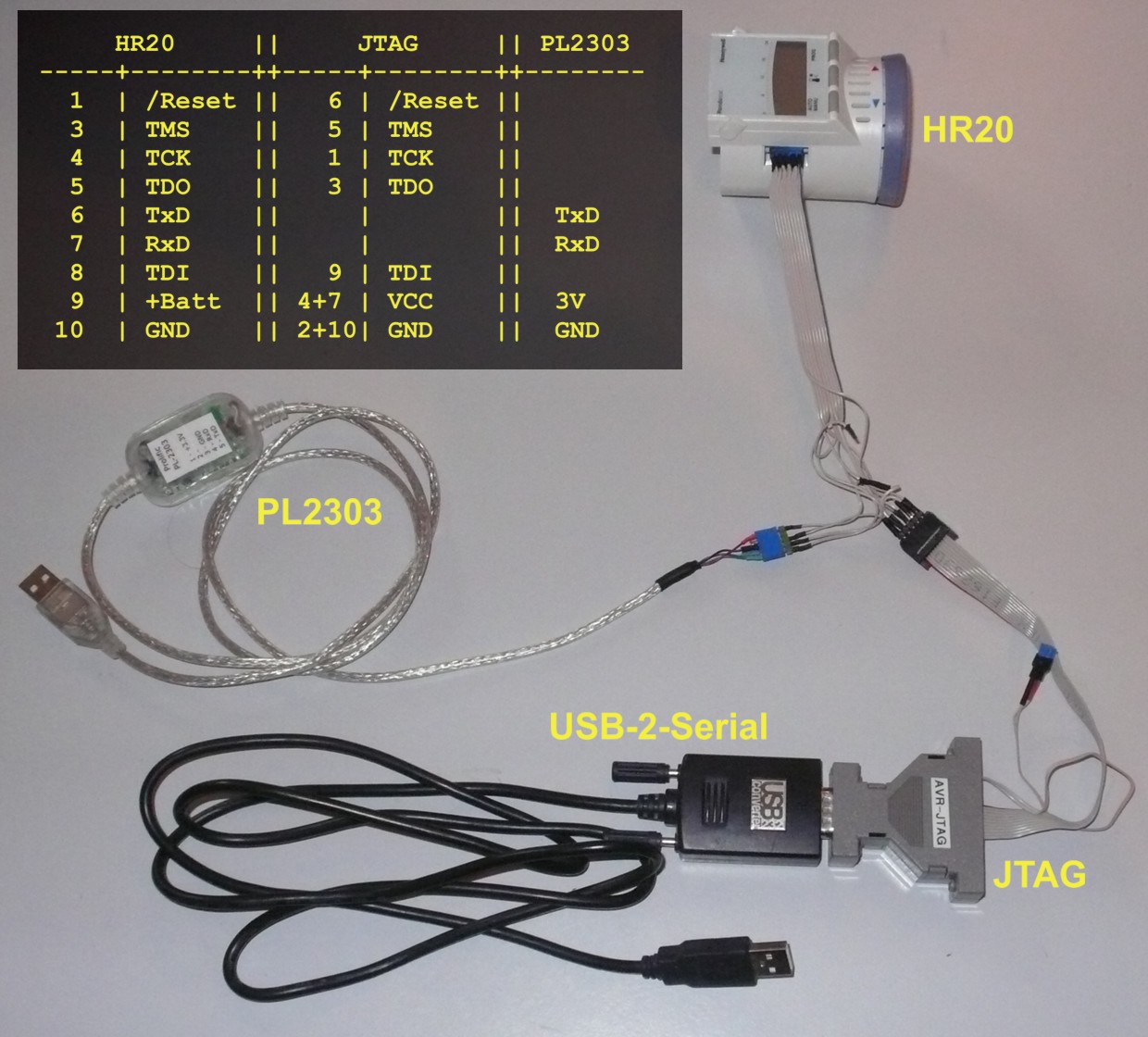

von Dario C. (dario) Benutzerseite
Hallo Jürgen,
Du schriebst:
> Jetzt muss ich nur noch Zeit haben die alle zu Montieren :-)
> Wenn ich das richtig verstanden habe, kann man die ja von
> außen neu flashen über JTAG ?
Stimmt, aber wenn Du nicht einmal die Zeit findest die zu montieren,
dann hast Du erst recht nicht die Zeit die auch neu zu flashen.
Der Vollständigkeit halber: Von Außen geht JTAG immer. ISP geht, wenn
man es aufschraubt und die ISP-Kabel selber anlötet. Und wenn man erst
mal einen Bootloader drin hat, kann man auch den Atmel auch von außen
über die serielle Schnittstelle (RS232 3,3v) programmieren.

Das hatte ich mit dem Pollin Board auch schon, da war die Verkabelung
dann falsch.
Ich habe es jetzt nach dem Bild im SVN unter
doc/steckerbelegung/steckerbelegung.jpg verkabelt.
Auch schon TDO und TDI vertauscht und zig mal geprüft.
Eine Idee woran das liegen kann ?
Hallo Jürgen
Du schriebst:
Ich tippe mal es liegt am USB Prog!
Ich habe den auch und dazu die Pegelwandlerplatine [1] und damit habe
ich es auch nicht hinbekommen, weder zu programmieren noch die Signatur
auszulesen.
Mit meinem JTAG-Clone von Olimex[2], der an der seriellen Schnittstelle
hängt habe ich hingegen kein Problem, nur ist es da besser alles über
eine externe 3 Volt Quelle zu versorgen, weil meine alten Mignons nur
noch 2,3 Volt bringen und das nicht zum Betrieb des JTAG ausreicht.
Wie gesagt, mit dem USB-Prog habe ich es auch noch nicht geschafft und
ich habe mir einen Adapter HR20 auf JTAG[3] gebaut, den ich beim JTAG
und beim USB-Prog mit Flachbandkabeln benutze, daher schließe ich Fehler
in der Pinbelegung und der Verkabelung einmal aus.

von Tobias K. (tobias37)
ich habe mir einen JTAG ICE Nachbau bestellt. Der hat 27,33 EUR gekostet
und kann USB auf 3,3V.
Der Adapter spricht auch:
Setting device parameters for jtag programming .. OK
Entering programming mode.. OK
Reading signature.. 0x1E 0x94 0x05 ..OK
Leaving programming mode .. OK
Nur bei:
Reading fuse bits (low to high).. FAILED!

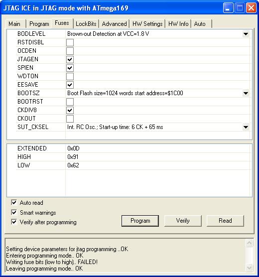

Beim Setzen der FUSE bits bin ich mir aber unsicher, sieht bei mir ganz
anders aus als bei \hr20\doc\fuses
wir verwenden doch alle die Version 4.13 Build 571
Hier die LockBits
Jetzt aber die Fuses
von JSachs (Gast)
Also bei mir war das Problem eine zu Hohe Geschwindigkeit.
Kannst ja mal schauen ob das Drosseln kannst bei deinem JTAG. Nicht über
1/4 des CPU Takt.
Gruss
Juergen
von Marco S. (masterof)
Mach mal das JTAG-Kabel kürzer(<10cm). Hat bei uns schon öffters zu
Problemen geführt wenn das kabel zu lang war.
Hallo Jürgen
> 1/4 des CPU Takt.
das habe ich nicht verstanden.
MfG,
Tobias
Hallo Marco,
das Kabel hab ich gekürzt, hat nicht geholfen.
JTAGICE        HR20
1  TCK  ---  TCK  4
2  GND  ---  GND 10
3  TDO  ---  TDO  5
4  VTref--- +Batt 9
5  TMS  ---  TMS  3
6  nSRST--- /Res  1
7  Vsup
8  nTRST
9  TDI  ---  TDI  8
10 GND
Wozu braucht man HR20 Pin2 PE2 ?
MfG
Tobias
die Lösung:
Hello, Tobias.
Yes - I know about that. But this is not problem of hardware - this is
error in AVR Studio, you can find about this problem in Internet. You
use AVR studio 4.13 SP2, isn't it? Please reinstall AVR Studio to 4.13
SP1 version from CD and all must be ok. Please inform me - this is help
you?
Best regards, Sergey
Vielen Dank an Sergey
Jetzt habe ich auch die gleichen FUSES.
http://www.atmel.no/beta_ware/as4/414rc1/releasenotes.txt
Atmel schreib unter Punkt : 6948 , das das Problem mit dem Lesen und
Schreiben der fuses in Version 4.14 RC1 behoben ist. Vielleicht ist das
ganze Bug Fix für unsere Entwickler interessant.

von Caddilacc (Gast)
von Sebastian C. (basti79)
ich habe zwar schon einige Erfahrung mit AVRs aber noch nicht im
Zusammenhang mit JTAG, deshalb eine Frage. Verstehe ich das Richtig,
dass durch die Einstellung der Fuses im Originalzustand der Weg zu einer
eigenen Firmware eine Einbahnstraße ist? Oder gibt es eine Möglichkeit
die originale Firmware über das JTAG Interface auszulesen und bei
Problemen zurück zu spielen?
In der PDF-Doku habe ich außerdem gelesen: "Um das Verhalten der
Spannung in Abhängigkeit der Temperatur zu messen, wurde die Funktion
der Originalsoftware genutzt, welche die Ist-Temperatur kontinuierlich
auf dem Display anzeigt." Wie bringe ich die Firmware dazu die
Ist-Temperatur anzuzeigen? Ich habe gefunden wie das mit der alten
Version geht, aber zu der 2.04 um die es hier geht finde ich das leider
nicht.
Danke schonmal
  Sebastian.

 Karim L.: Can I use
http://img407.imageshack.us/img407/3056/burgtwisterplatinest3.jpg in
project documentation

von Karim L. (louk)
@jdobry,
you may use the Image for documentation.

von Karim L. (louk)
Hi Jiri,
I have downloaded and compiled the project, which worked well. Recently
I purchased a JTAGICE MKII and I am trying to get it connected to the
HR20.
I am still busy with other stuff but I think I can spend now several
hours to the project to add help where required. I would like to write a
windows program for remote setting the HR20, which can be extended to
pick up loggings or download new SW.
Also very important is a clear easy to understand description how to get
started (where to get the tools and SW, how to install and configure,
how to connect, how to remote control...). It will increase the number
of users for testing and may be adding features. Thats what I would like
to do first as soon as I get my HR20 flashed.
On the first sight of the code you have done a good job. Many thanks for
the effort you spent.
Since I have no experience with flashing Atmel controllers it would be
nice to get brief hints for the required settings concerning clock rate
(4MHz?), fuse bits, lock bits and other required settings.
Best regards,
Karim
> nice to get
Connect the JTAG with the folowing Pins:
1 /Reset Reset
3 TMS JTAG
4 TCK JTAG
5 TDO JTAG
8 TDI JTAG
9 + Batt Batterie
10 GND
Then connect 3V to the HR20 (and the JTAG) and start AVR Studio.
You can select ATMEGA169P ans you use default values for Clock, etc.
Press "READ SIGNATURE" and it should display the Signature of the ATMEGA
and the text: "The signature matches the selected device"
Then you can:
- ersae the Flash
- Change Fuses
  - EESAVE to disabled
  - BOOTSZ to 512 Words
  - CKDIV8 to 0
- New Fuses should be:
  - Extended: 0xFD
  - High: 0x9B
  - Low: 0xE2
- program Flash
- program EEPROM
- Have fun!
Dario

von Karim L. (louk)
Hallo Dario,
hab eben den JTAGICE MKII angeschlossen, der wird auch erkannt aber das
AVR Studio beschwert sich darüber, dass die Versorgungsspannung vom
Target zu niedrig wäre (1,338V). Habs aber gemessen und die liegt bei
2,8V. Ist Dir da was bekannt?
Kann es sein, dass man sich um die Fuse und Lockbits usw. nicht zu
kümmern braucht, weil die Einstellungen über JTAG ausgelesen und
zunächst als Default übernommen werden?
Karim
von Karim L. (louk)
Hallo Dario,
warst gerade schneller. Ok, werde das mal so bewerkstelligen mit den
Fuses wenn das Problem mit der Spannung weg ist. Ne Idee?
Karim
Was für ein Zufall, hast Du auch nebenbei Football geguckt?
Ich habe das Thanksgiving-Game geguckt und das war so langweilig,
dass ich nebenbei auf dem Sofa mal ein paar Anfragen bearbeitet habe.
Woher hast Du den Strom. Ich habe das Problem, dass es mit Batteriern
nicht immer geht. Da bricht die Spannung wohl auch mal recht stark
zusammen. Derzeit habe ich folgende Schaltung:
USB - PL2303 Handykabel - HR20
USB - USB/RS232-Kabel - JTAG - HR20
Am HR20 dann:
     HR20     ||     JTAG     || PL2303
  1  | /Reset ||   6 | /Reset ||
  3  | TMS    ||   5 | TMS    ||
  4  | TCK    ||   1 | TCK    ||
  5  | TDO    ||   3 | TDO    ||
  6  | TxD    ||     |        ||  TxD
  7  | RxD    ||     |        ||  RxD
  8  | TDI    ||   9 | TDI    ||
  9  | +Batt  || 4+7 | VCC    ||  3V
 10  | GND    || 2+10| GND    ||  GND
Beide Kabel stecken im USB desselben Computers.
So kann ich Programmieren und die serielle Ausgabe beobachten
ohne umzustöpseln und Batterieen brauche ich auch nicht.
Wie machst Du es?
Dario
