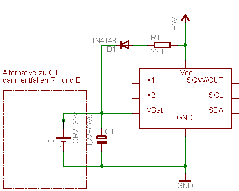

wenn schon extra RTC-IC, dann solltest du auch noch eine
Back-Up-Batterie spendieren.

von micha (Gast)
Backupbatterie hab ich auch schon überlegt, hab aber keine Halterungen
hier, aber da ja Platz ist, werd ich wohl mal eine vorsehen.

von ... (Gast)
auch wenn du schon meinen Einwurf ignorierst solltest du dir doch
zumindest mal das Datenblatt anschauen:
Da steht zu Pin Vbat:
This input provides a backup supply voltage to the device. VBAT supplies
power to the device in the event that the VDD supply fails.
*This pin should be tied to ground if not used.*

von ... (Gast)
ups, sorry, überlesen...
Nein, der Pin muss auf Masse geschaltet werden, wenn du keine
Backup-Batterie hast.
von moosmichel001 (Gast)
Oder ein Goldcap einbauen, der über einen widerstand von 220R und einer
diode 1n4148 geladen wird (an 5v sonst reicht der widerstand).
alternativ dazu läßt sich eine cr2032 o.ä. einbauen, diese tut bei mir
schon einige jahre ihren dienst. ich habe eine printversion verbaut.
wenn ich die alle 10 jahre auslöten muß, dann kann ich damit leben.
passende sockel zum horizontalen einbau bieten ja zur not auch alte
mainboards, sind im einschlägigen handel aber auch günstig zu haben. ein
lochrasterfeld, um verschiedenen batterietypen gerecht zu werden, wäre
auch sinnvoll.
gruß moosi...
p.s.: es ist schon spät, da hatte ich keine lust mehr die umschalttaste
zu drücken ;)
Ich seh grade der 1307 möchte an vbat etwas weniger spannung haben als
es der 1307 zuläßt, also 2 bis 3 dioden in reihe oder eleganter eine
z-diode 3v3 parallel zu C1. R1 bleibt aber auf alle fälle.

von micha (Gast)
Batteriehalter ist jetzt drinn, hatte noch alte Mainboards, manchmal
kommt man auf das naheliegendste nicht allein :-( Danke für den Tipp.

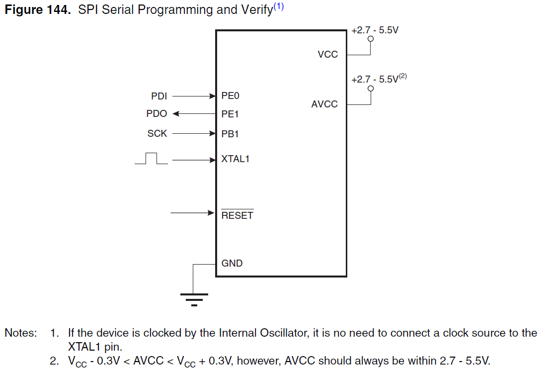

Zum Thema ISP:
der ist doch über SV6 eigentlich komplett rausgeführt, ich brauch doch
nur MOSI, MISO, SCK? Oder hab ich da was falsch verstanden?
von Falko J. (spacefrog)
Vorsicht beim Mega 128 gibts ne falle, bezüglich ISP, bin ich auch schon
drauf reingefallen.... ISP ist nicht an den normalen Mosi Miso
Anschlüssen, schau mal ins Datenblatt.

von ... (Gast)
micha schrieb:
> Zum Thema ISP:
Schau mal diese Aussage von Markus Burrer:
Beitrag "Re: ATmega128 ISP-Pins beschaltung"
Außerdem kann es sein, dass du die Pins, die du für JTAG vorgesehen
hast, nicht für Analog-Input nehmen kannst, da du dich bei den Fuses
entscheiden musst, ob JTAG=ON oder nicht. Davon abgesehen ist der
JTAG-Anschluss falsch. JTAG-Stecker sind 10pol. mit +VCC und GND. Siehe
Bild.
von ... (Gast)
Noch vergessen: auch für SPI brachst du +VCC und GND und RESET. Das
ganze wird dann auf eine 6pol. Stiftleiste geführt.
von ... (Gast)
Auszug aus dem Datenblatt des Mega128 im Anhang.

von micha (Gast)
So, nach längerer Pause:
ISP ist in Standardbeschaltung lt. Wiki hier nachgerüstet, mit PDI auf
MOSI, PDO auf MISO.
JTAG bleibt so wie er ist, ich hab einen Programmer mit Adapterkabel und
die Ernistecker, da weiß ich das es geht. Mit den Analog-in: ich kann ja
erstmal ADC0-4 benutzen, und bei Bedarf 4-7 aber dann halt ohne JTAG,
bis dahin muß ich halt mit der Software soweit sein, ds ich nur noch den
ISP brauche.
