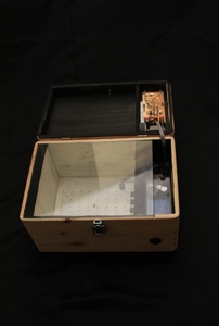

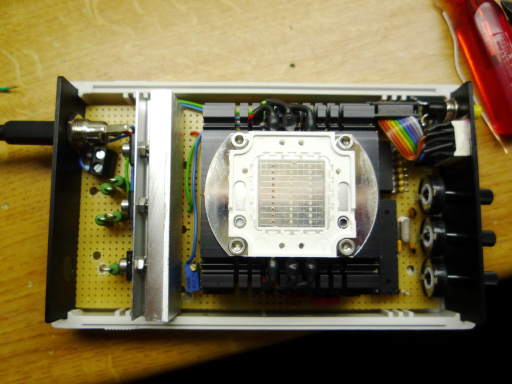

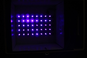

40 UV-Leds auf einer Lochrasterplatine sowie ein Netzteil und ein
Controllerboard in einer Holzkiste - ein UV Belichtungegerät zur
Platinenherstellung. Das Netzteil und das Controlleroard sind mit dem
Rohbau dieses Belichters belichtet worden, funktioniert also!
von Teo D. (teoderix)
Bildformat!

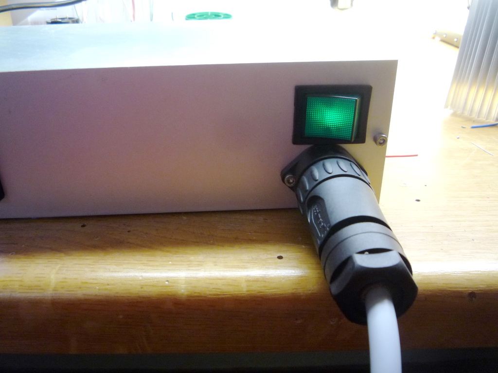

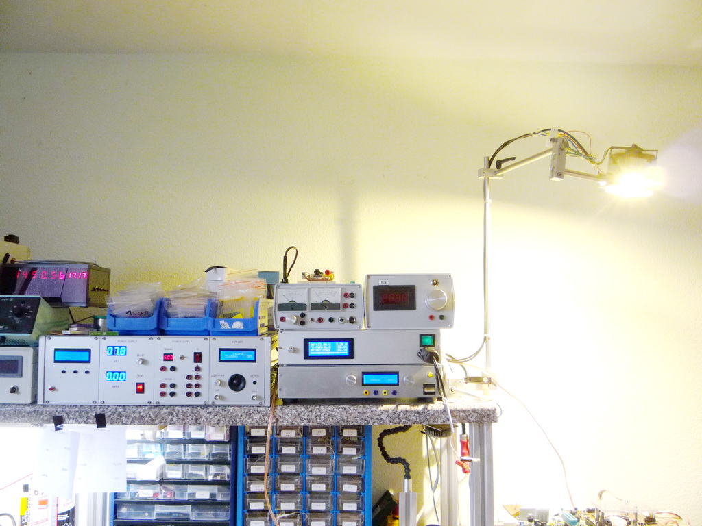

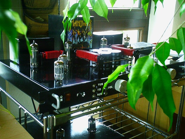

So mein nächstes "Enterprise" Projekt auch fertig
@TdB
Du bist ein echt fleißig und begeisterter Bastler. Gibst viel Geld für
Deine gelaserten Frontplatten aus.
Verwende doch mal genauso viel Mühe für dessen Design, wie für das
Innenleben, vor allem in Bezug der Haptik.
Is doch echt Schade ums Geld und wird Dir weniger Häme von denen
einbringen die sich so was nicht leisten können!
(bezieht sich jetzt mehr auf Deine anderen Projekte, der Schalter hat
mich nur hierzu angeregt)
von Thomas D. (thomasderbastler)
Hallo Teo...Danke für Deine Anregung...
Teo Derix schrieb:
> Gibst viel Geld für
Ist "nur" gefräst...kostet mich nichts...
Wie anders ?
Teo Derix schrieb:
> der Schalter hat
Was ist mit dem Schalter..?
Bisher hast Du "immer" von gelasert geschrieben!
Liegt's vielleicht genau daran?!
Um da schön ran zukommen is der Stecker im weg!
Selbiges "Problem" wie bei einigen Deiner anderen Projekte.
Moment nicht alles durcheinander bringen...LoL
Es gibt einige Frontplatten,die nur gefräst ( In der Fa. machen )
und einige widerum die gelasert ( Zulieferer der Fa. )
gelasert und graviert sind ( Schaeffer Ag )
Also wenn ich ganz ehrlich bin sehe ich da keine Probleme mit dem
Stecker und Schalter. Der Schalter ist groß genug. Naja das ganze
Gehäuse ist nur etwa 44 mm hoch..
Du bist echt ein schwieriger Fall :-/
Erstens:
Zweitens:
Muss doch nich sein!? Hast Doch genug Platz. Warum ihn so dicht an den
Stecker ran quetschen?
Ist das jetzt nur eine Abwehr gegen das eingestehen kleiner Fehler oder
geht Dir das wirklich am Arsch vorbei?
Mit letzterem könnt ich ja noch umgehen!
Nicht ganz...mir gefällt es so.
Kann ich akzeptieren, man(n) muss ja nicht alles nachvollziehen können.
Glaube aber doch eher an ersteres :(
Ich geb dann mal den Thread für das eigentliche Thema wieder frei ;)

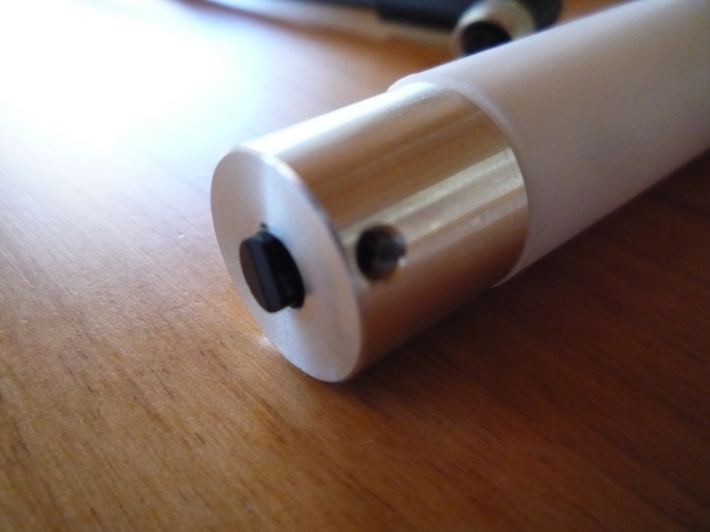

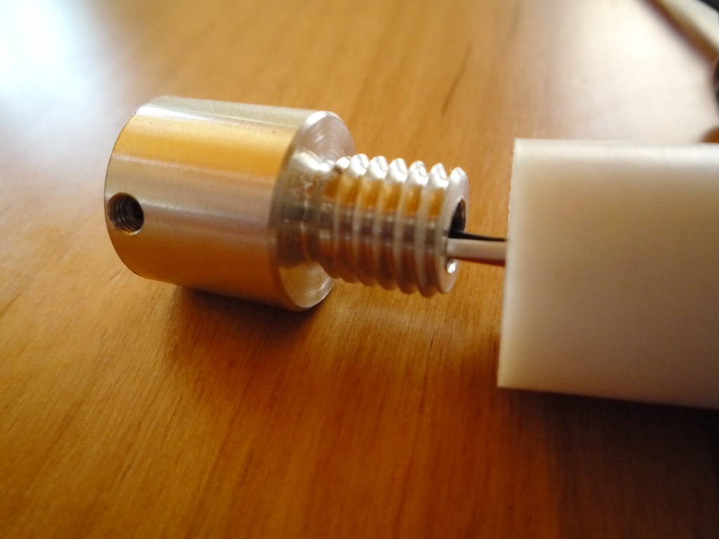

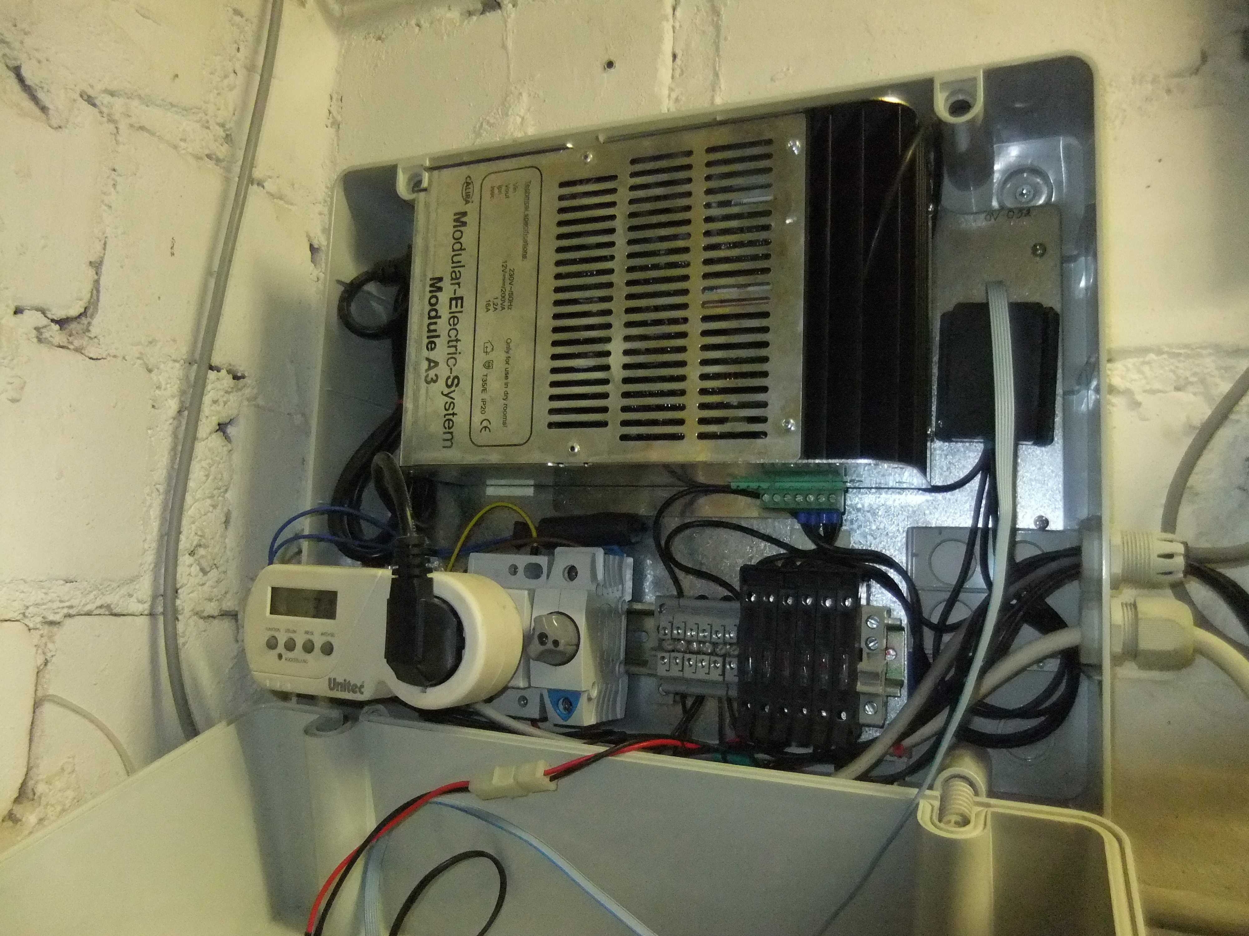

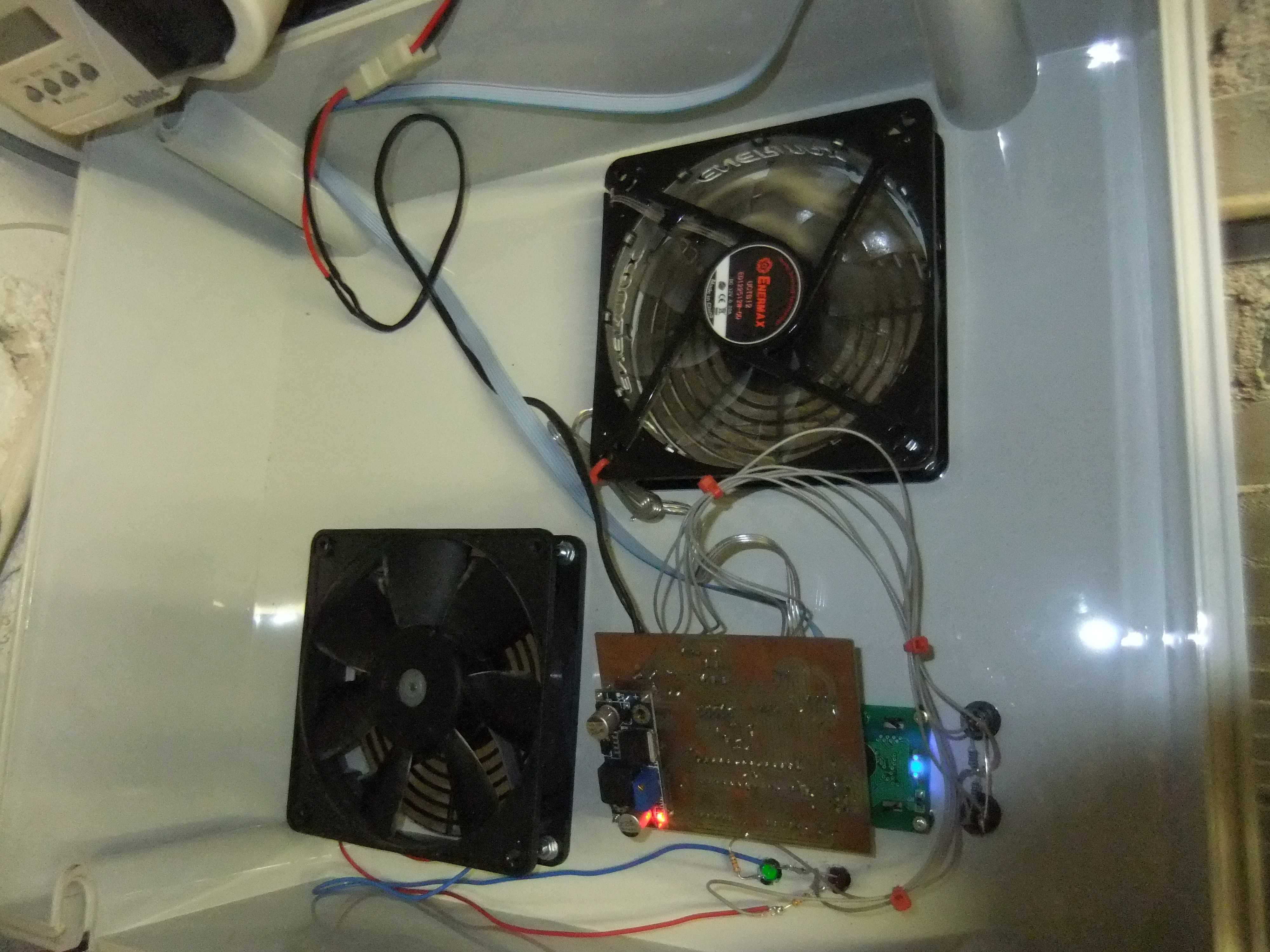

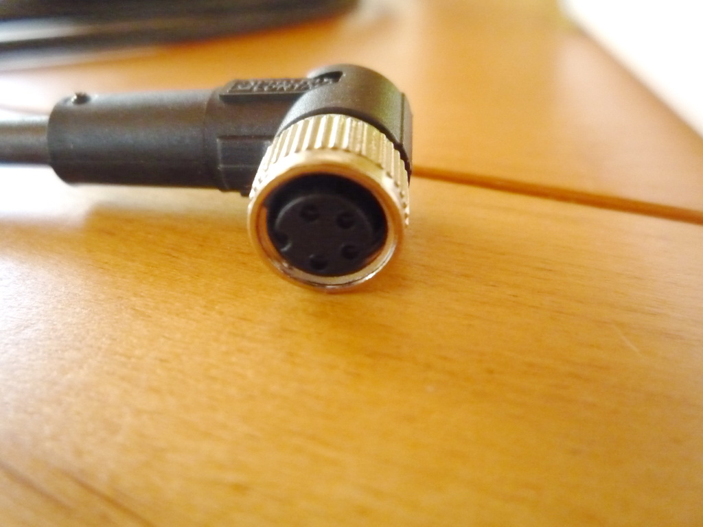

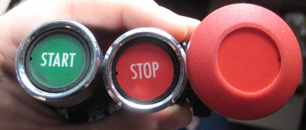

Nicht unbedingt als Kunstwerk, aber ICH finde als Lösung nicht schlecht

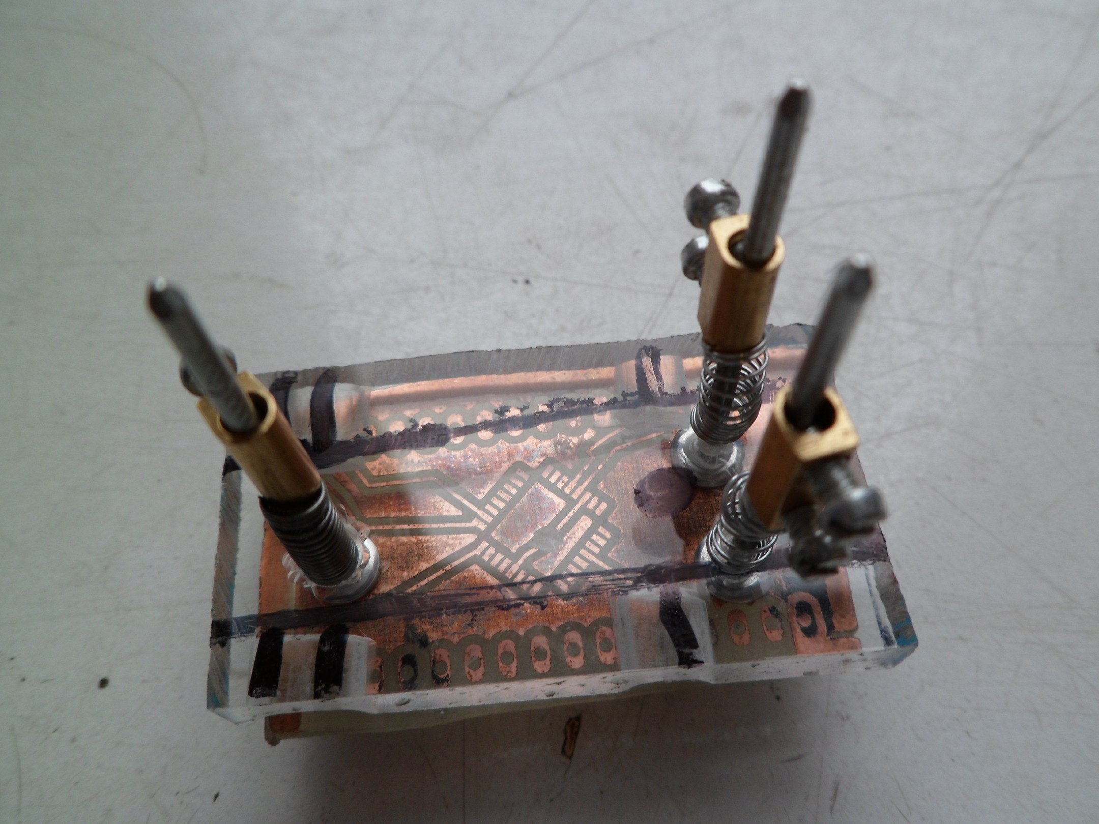

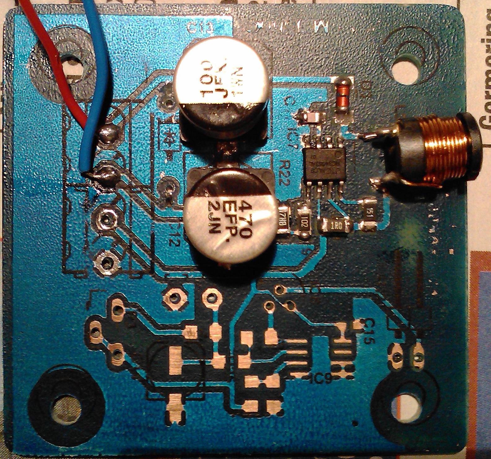

Weil's grad Aktuell ist und ich sonnst keine Fotos habe.
Beitrag "Re: KSQ MC34063 erster versuch"
Ist nur der "Prototyp" um Erfahrung zu sammeln. Fehlen noch die
Passenden Bauteil. Leider ist das mir zugebilligte Budget für diesen
Monat Schon längst aufgebraucht :)
von Walter R. (alte-fritz)
Ahoi Teo,
danke fürs zeigen!
Bewundere jeden, der mit SMD-Bauteilen umgehen kann - ich kann`s
nicht!!!
GW

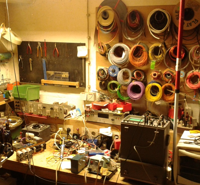

Immerhin ein Werk....
> nicht!!!
Ach was, trau Dich. Bin'n halb blinder Altersack. Is einfacher als
hunderte von Löcher exakt zu bohren :D
Deshalb auch die Widerstände in 1206 :)

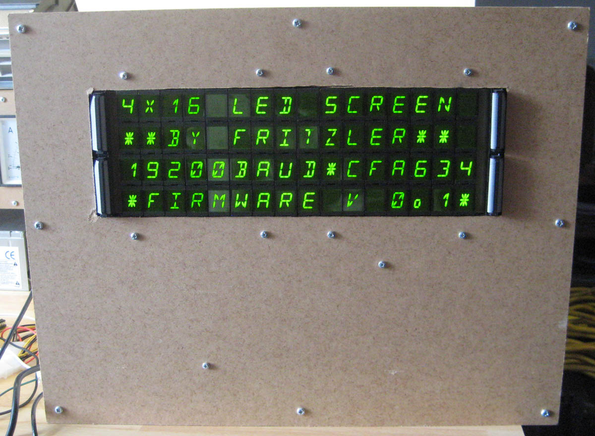

Das 4x16 zeichen aus 16 Segment DDR LED Anzeigen hat jetz noch ein
Gehäuse bekommen.

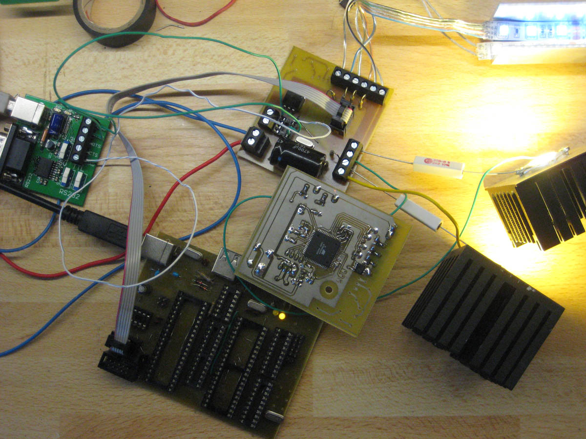

Weiterhin noch ein Uniprojekt, entworfen in einer Gruppe.
-> ein Lichtpult für RGB(W) Scheinwerfer.
Steuerung über den HSV Farbraum (Farbe, Helligkeit, Sättigung).
Hat DMX IN, USB (für PC DMX Software) und DMX OUT.
Es ist also ein DMX Merger integriert.
Weiterhin wird der DMX Stream auch mit einem RFM70 gefunkt.

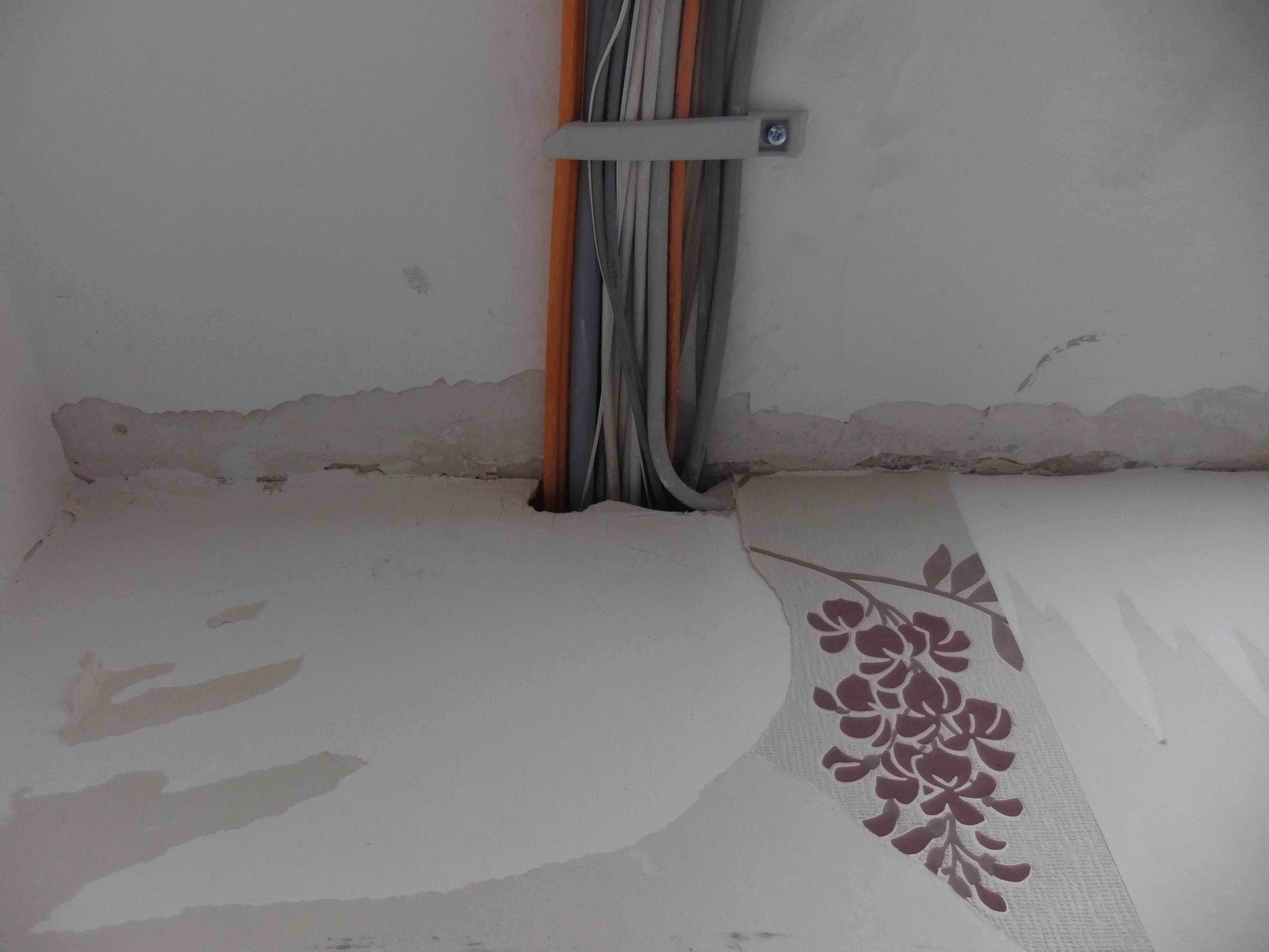

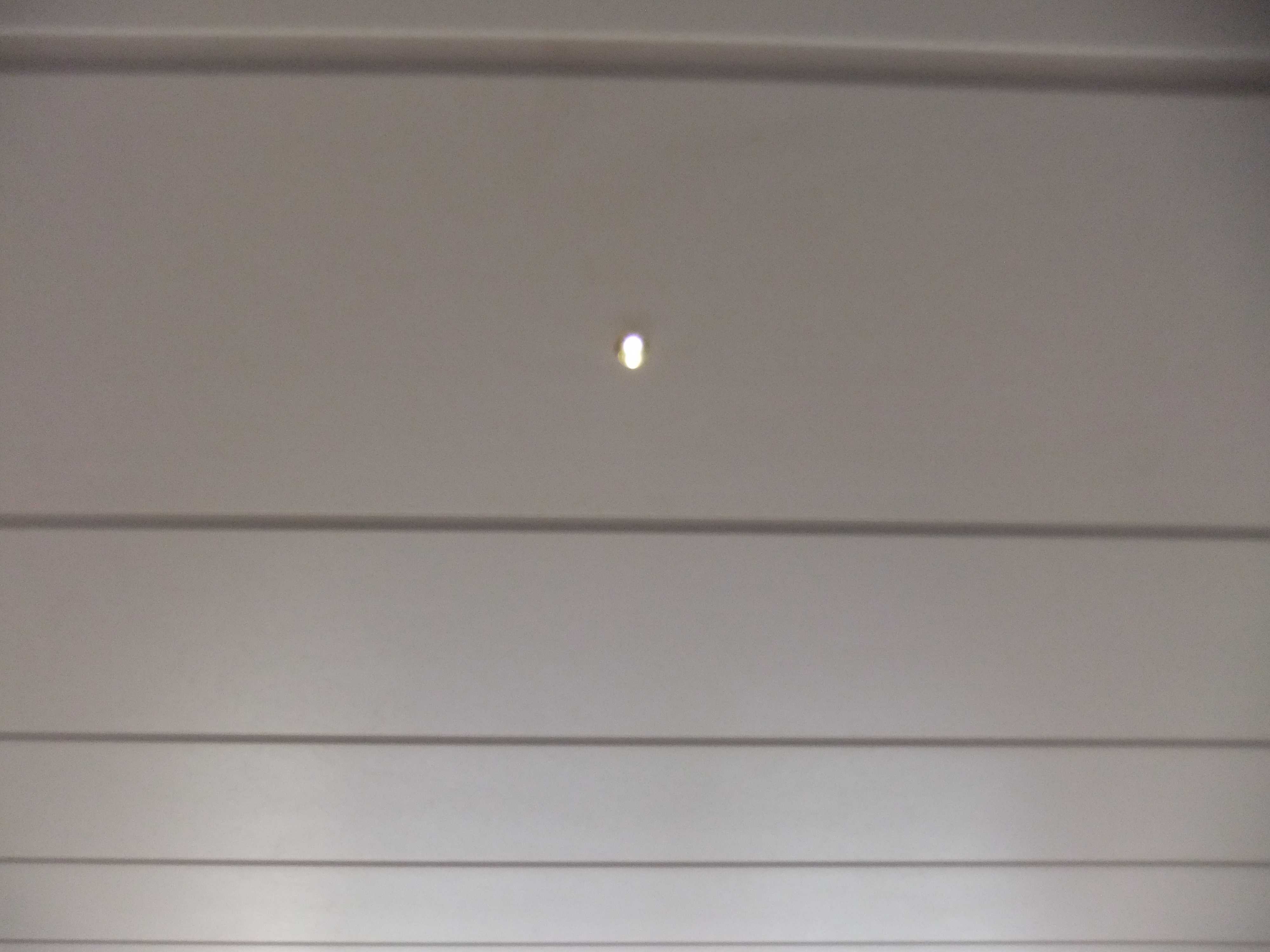

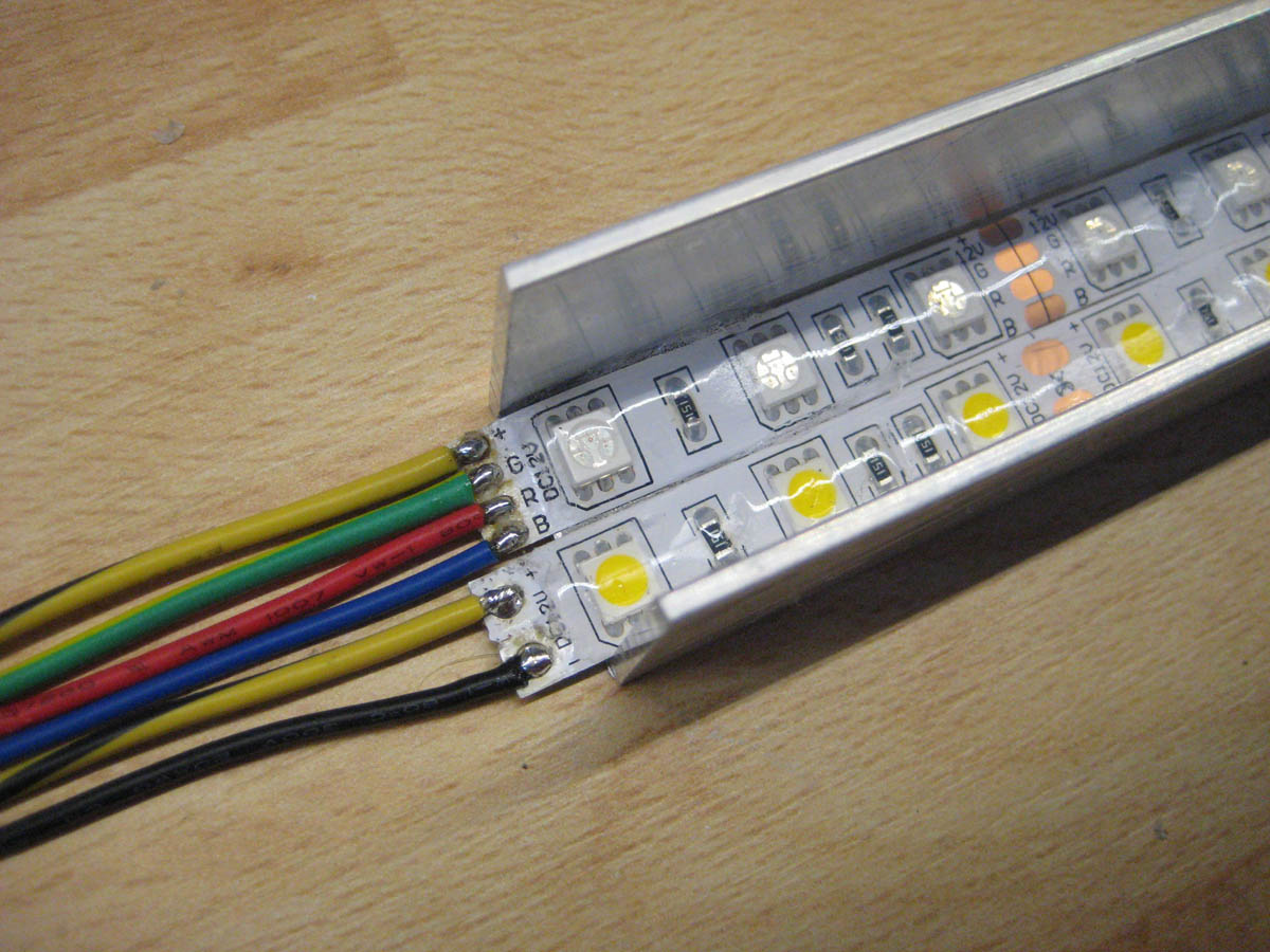

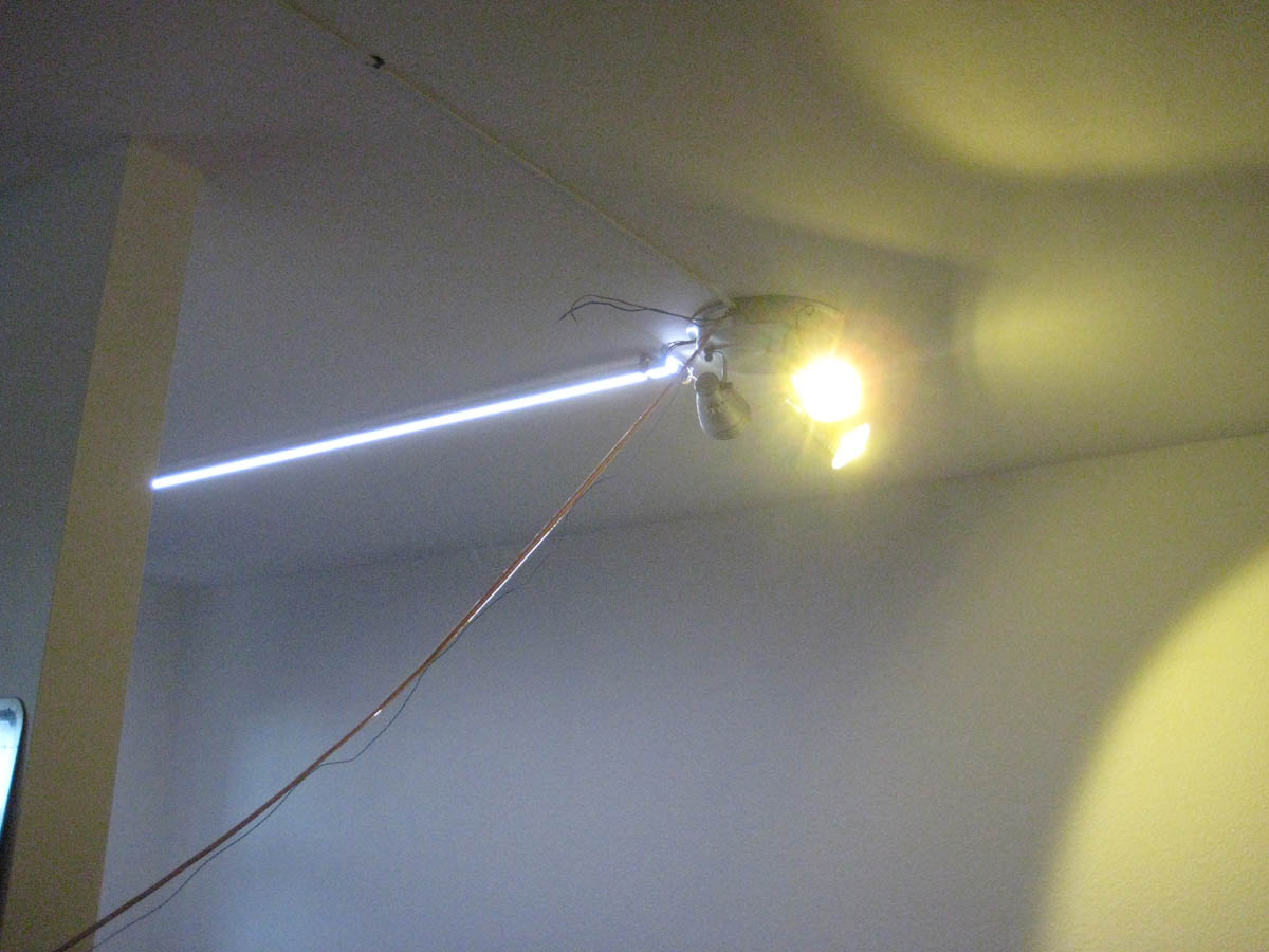

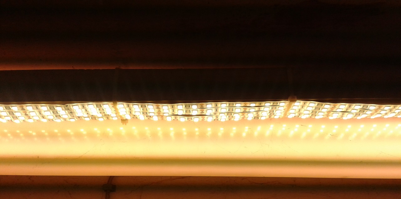

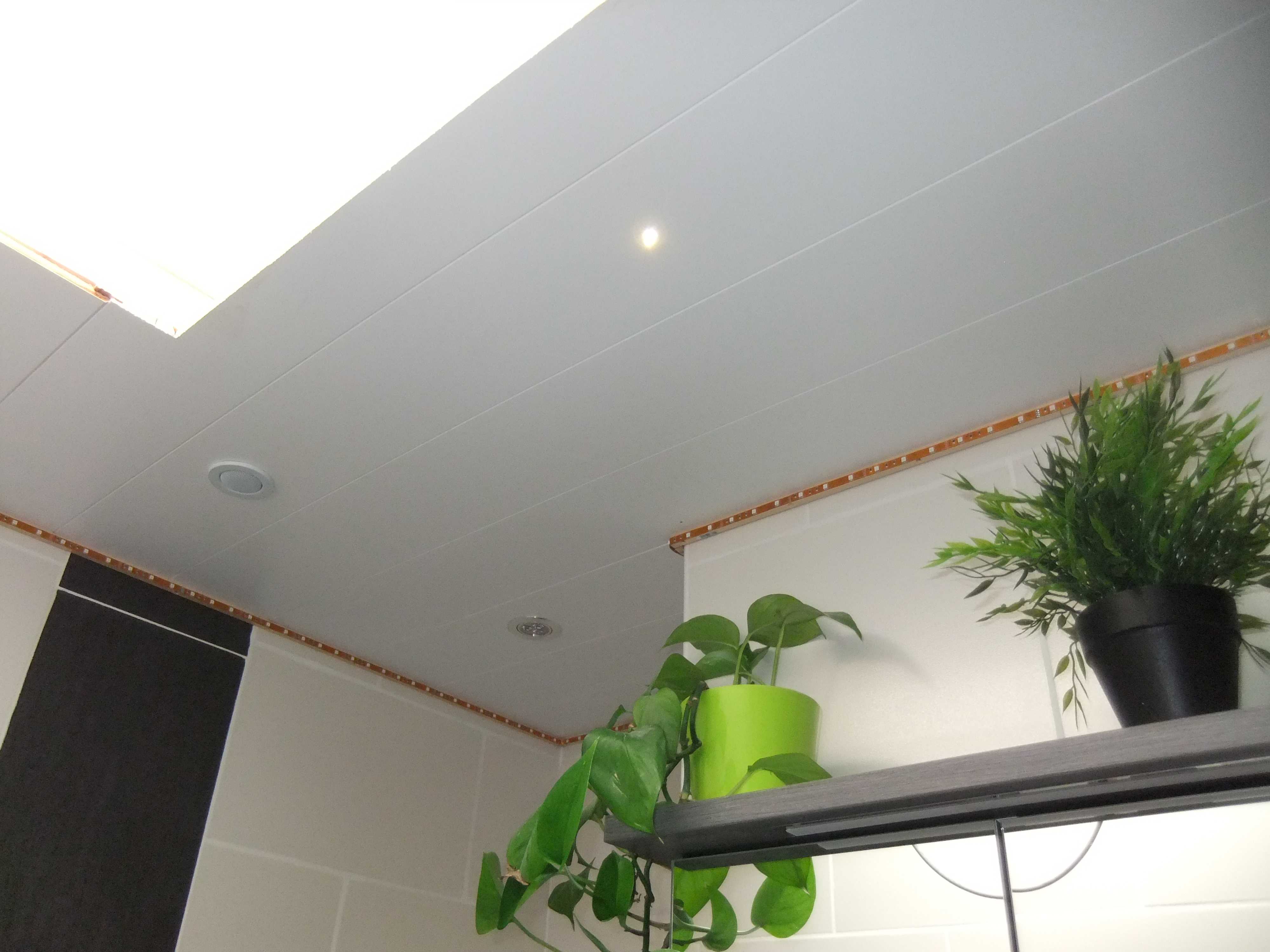

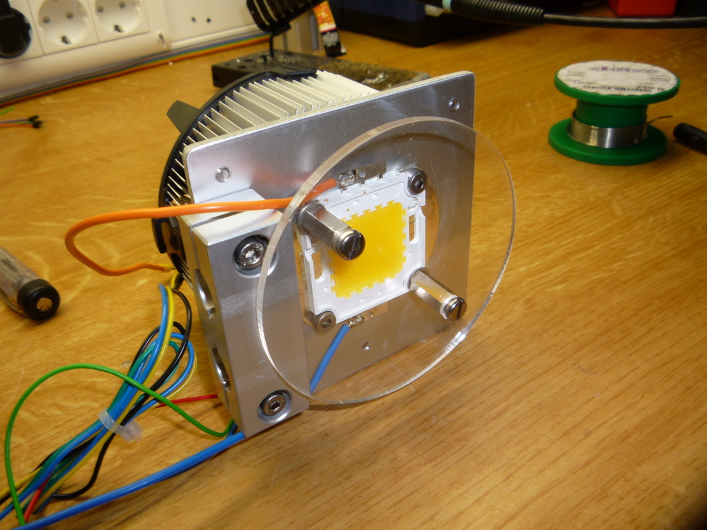

Zum Schluss dann noch die PWM Endstufenplatine für meine neue
Zimmerbeleuchtung aus RGB und Weiß LED Stripes sowie 10W LED Spots.
Das Teil frisst DMX und hat 6 PWM Kanäle zu 16 Bit.

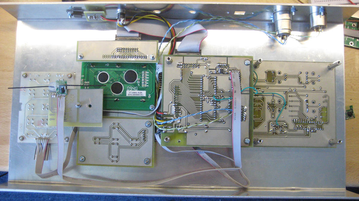

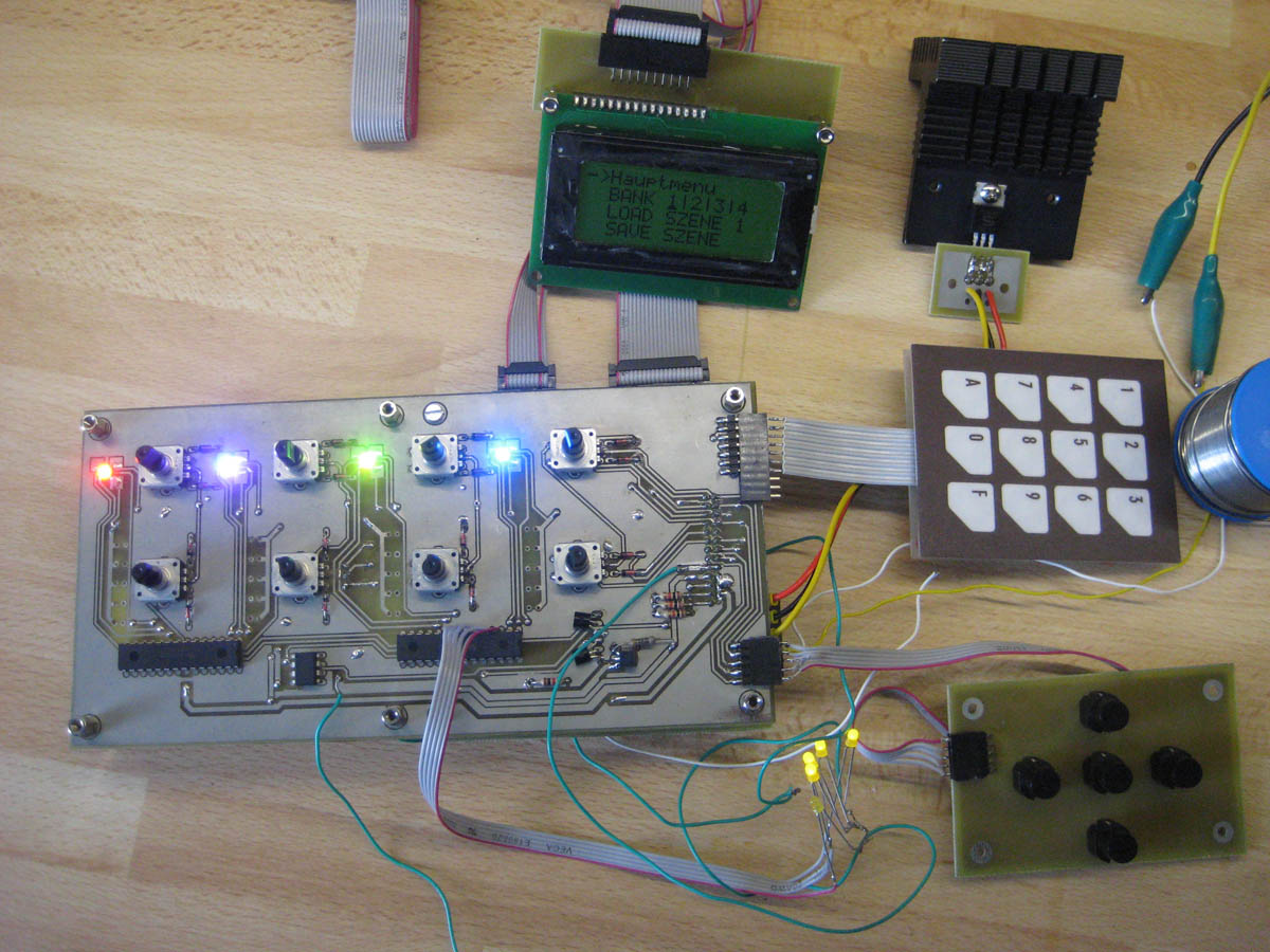

von Asko B. (dg2brs)
Hallo Martin
Sind die Platinen versilbert oder verzinnt ?
Wenn, versilbert, wie gegen anlaufen geschuetzt ?
Gruss Asko.

Platinen selber geätzt ?..respekt.
Platinen selber machen, da wäre ich zu "faul"...Lieber beim Jakob oder
Lochraster . Die paar Euro, wenn ich bestelle, hat man aber dafür super
Quali, deshalb nochmal  respekt.
Die 7 Segment Anzeigen sind goil, stehe auch auf alte Dinge...Naja das
Gehäuse...
Ich finde es aber super Klasse, immer wider zu sehen was die anderen so
werkeln. Ganz klar je nach Möglichkeiten ( Fräsen,lasern, drehen ) und
Budget....
von Mw E. (Firma: fritzler-avr.de) (fritzler)
Die sind chemisch verzinnt.
@Thomas:
Die Duallayer Platinen vom Lichtpult sind in der Uniwerkstatt geätzt,
habe die dann noch durch mein chemisches Zinnbad geschoben.
Singlelayer ätz ich immer selber.
Is total einfach und unkompliziert ;)
Das sind 16 Segment Anzeigen, also mehr Steueraufwand.
Das Gehäuse musste schcnell fertig werden und Metall kann ich Daheim
nicht wirklich bearbeiten.
Das Gehäuse des Pultes kommt auch aus der Uniwerkstatt.
Selbst Kühlkörper bohren is jedesmal zum kotz*n.

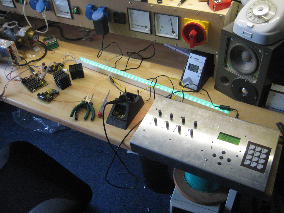

@Marin
Dem Lichtpult noch'n paar Rubbelbuchstaben und Klarlack gönnen und es
wäre in meinen Augen perfekt, samt Kratzer und Schrauben :)

Wo wir schon beim MC34063 und SMD sind: hier ein kleiner
Steckbrett-Aufsatz zum Erzeugen von per Trimmer einstellbaren ~ -20 -
-30 V plus per zweitem Trimmer einstellbarer zwischen Ausgangsspannung
und GND liegender Kontrastspannung für LCDs.
Das Layout ist sicherlich nicht optimal, aber für den Zweck
Versuchsaufbauten reicht es dicke.
Ist fast genauso schnell gemacht, wie das Ganze in THT auf
Loch-/Streifenraster zu brutzeln, aber kompakter und spart die
Bevoratung mit THT-Teilen über die Menge hinaus, die direkt ins
Steckbrett kommt.
von F. F. (foldi)
> Steckbrett kommt.
Dann macht das Ätzen auch mehr Spaß.

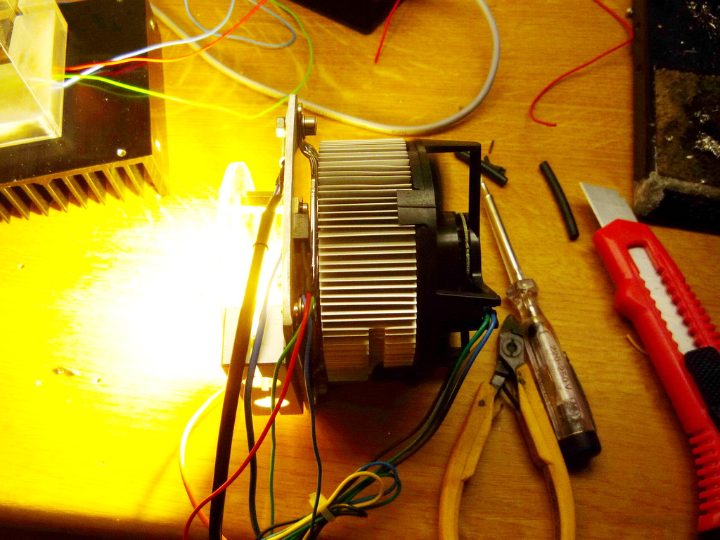

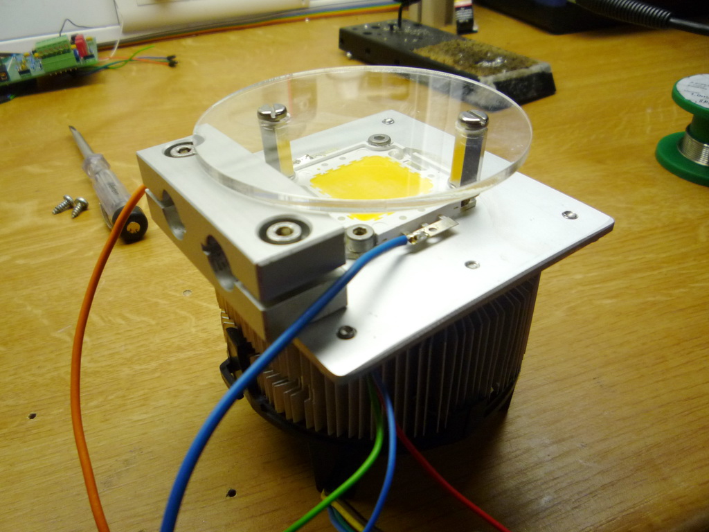

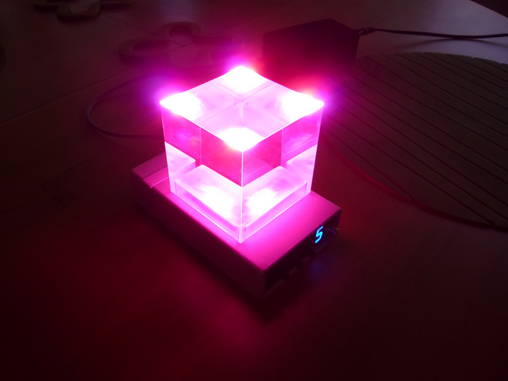

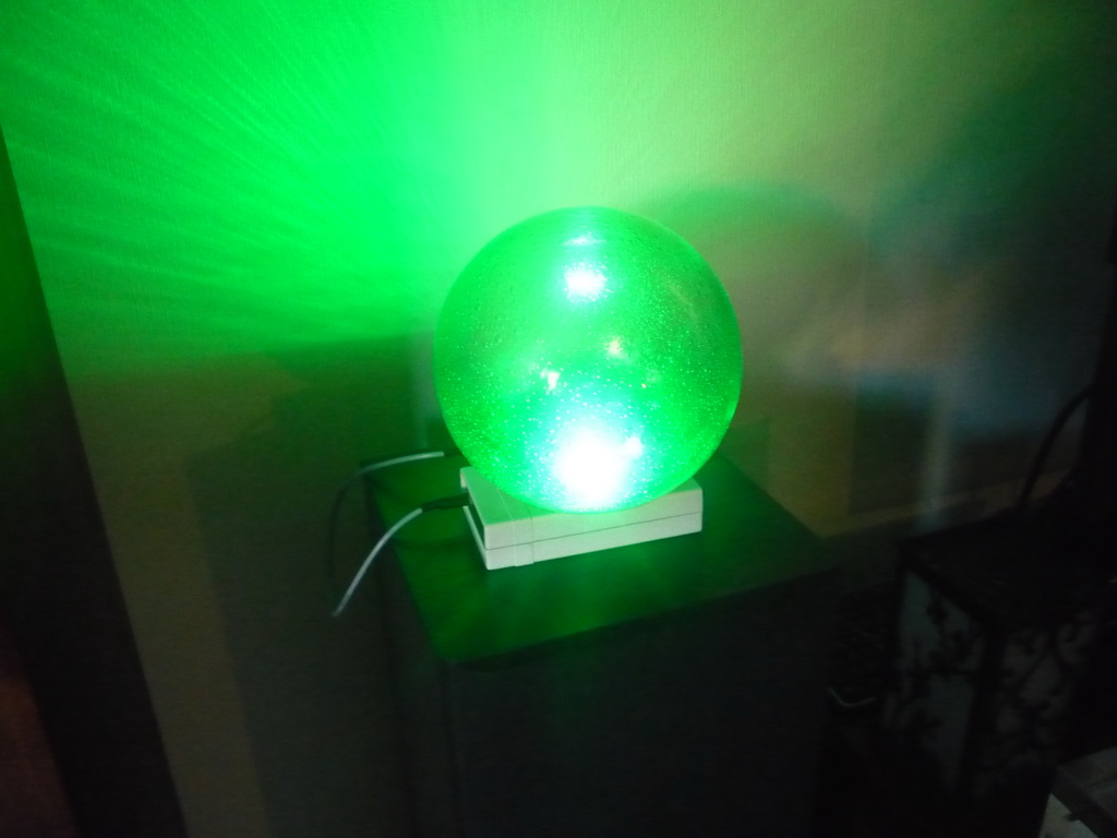

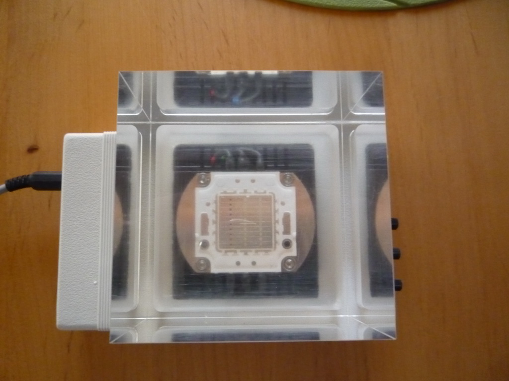

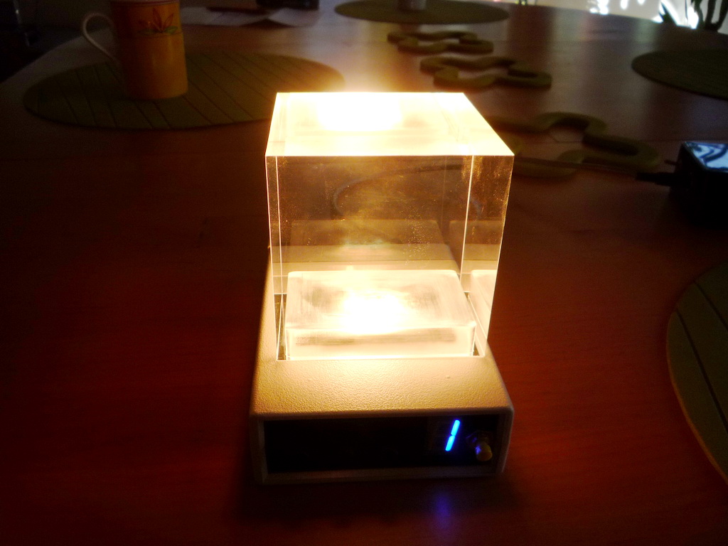

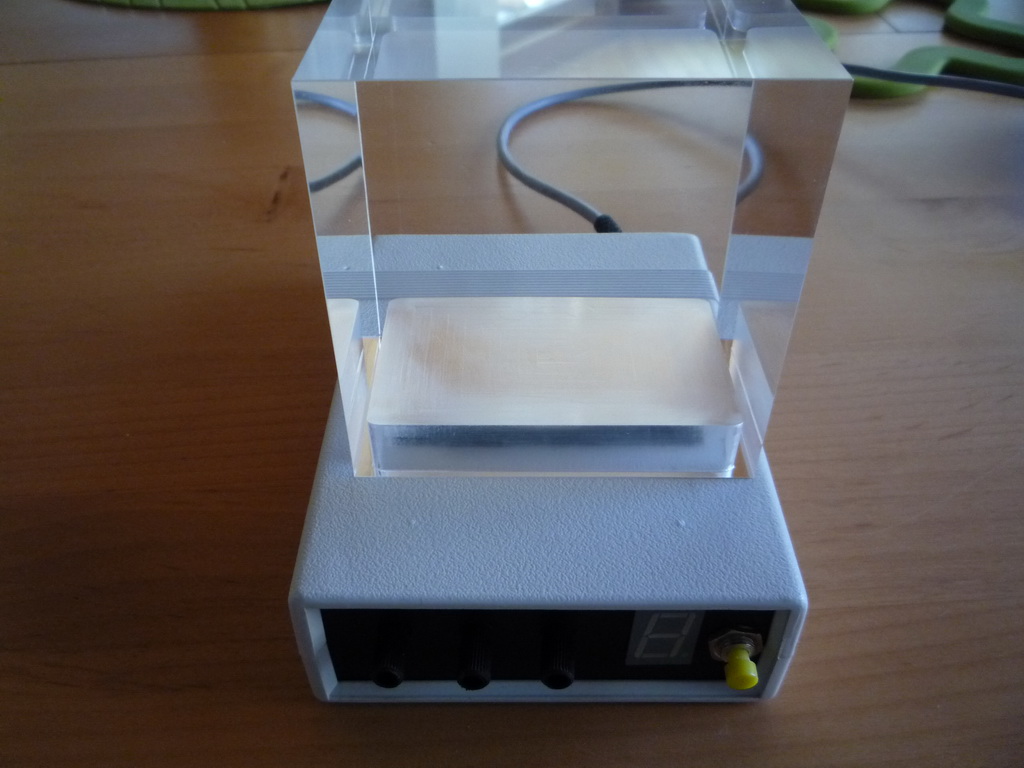

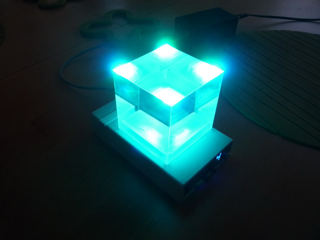

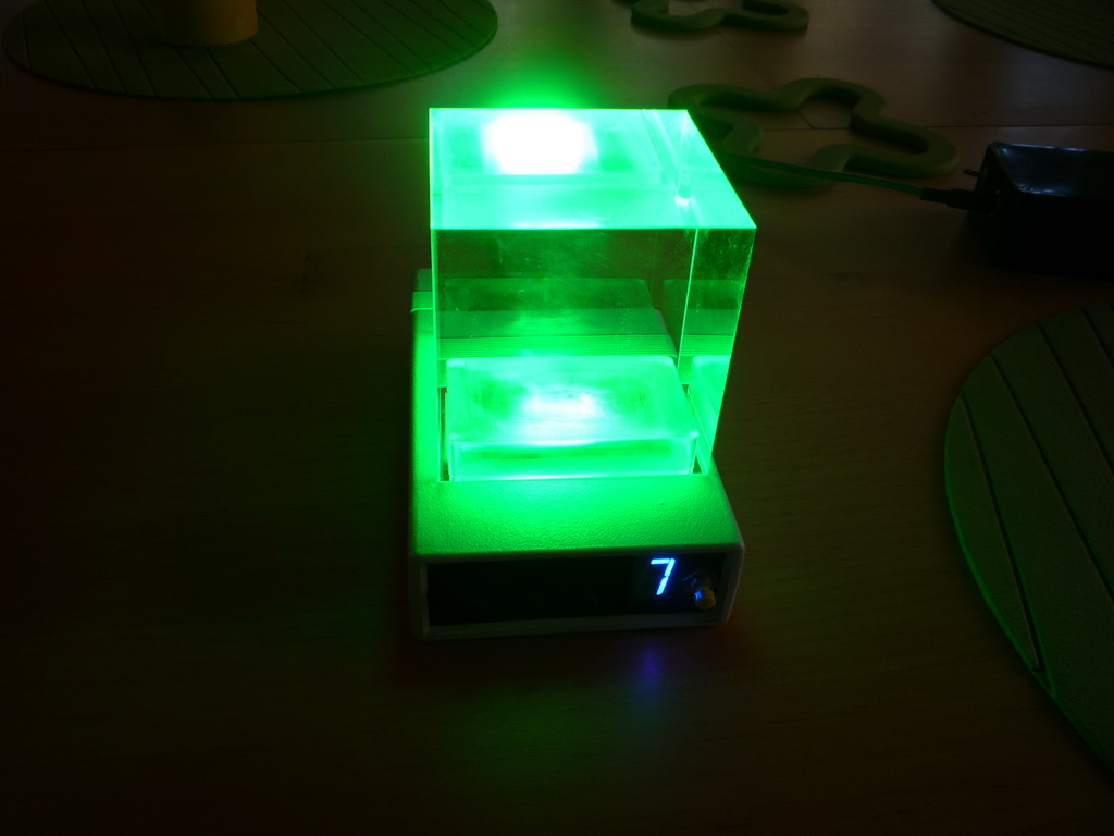

So das Hammerteil ist fertig !
30W RGB mit 9 verschiedene Modis..funzt perfekt

von ösibua (Gast)
Josep schrieb:
> Ach, was von "Thomas der Bastler" ?
> das ist hier ganz ganz selten oder nicht?
spricht da der herr neid??
@ Thomas der Bastler
schönes teil! kann das mit 30W auch schon den Raum einigermaßen
ausleuchten ?
mfg

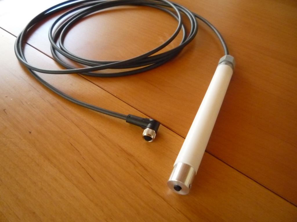

habe heute mal in der Mittagspause was gedreht.
Für ein kleines Projekt brauche ich einen Temperatursensor. Also Gehäuse
verpasst.
Material ist, glaube ich Polyamid oder Teflon. 12 mm Durchmesser. Eine
Aluhalterung für den Sensor mit einer kleinen 3 mm Wurmschraube drin um
den Sensor zu fixieren. Kabelverschraubung am Ende.
Apropo wo bekommt man so eine zum Stecker passende Einbaubuchse ?
4 Polig und ist von Phönix. Das Anschlusskabel habe ich aus dem
Kabelcontainer gerettet.

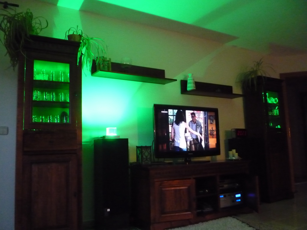

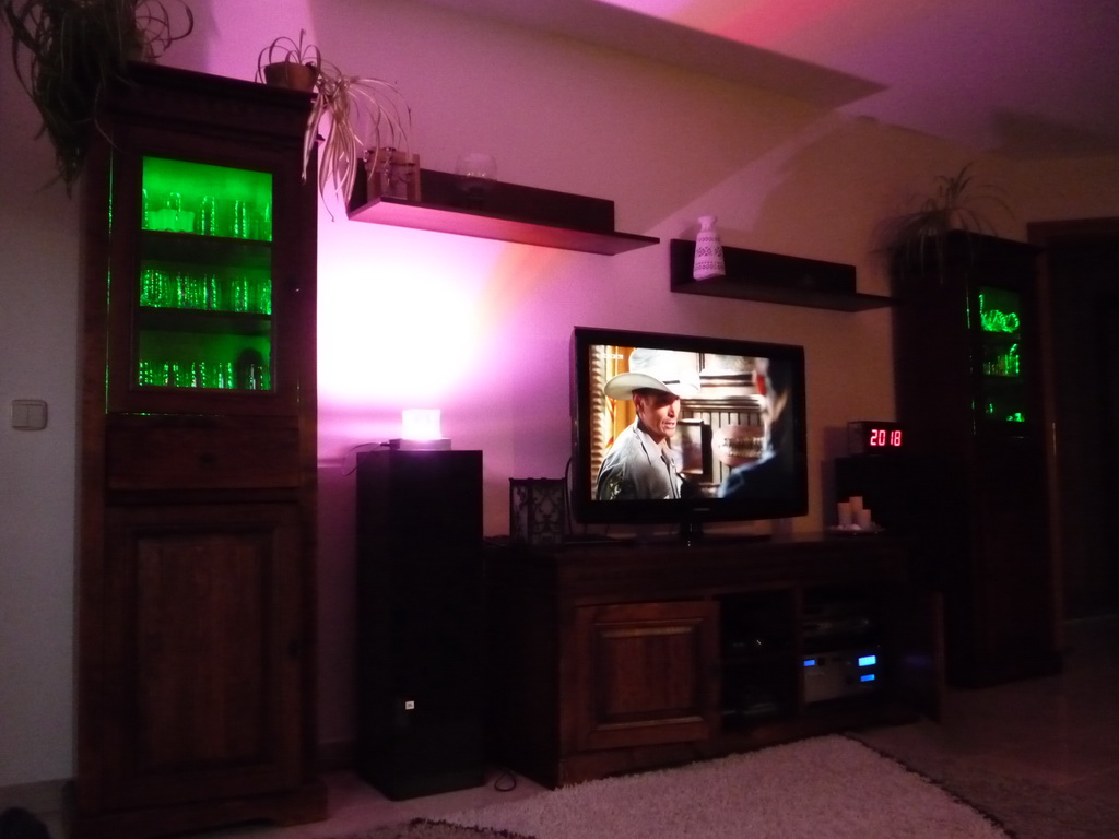

> ausleuchten ?
Danke !....das Teil, wenn man das Wohnzimmer ausleuchten will, unsere
ist ca 6,5 x 5 Meter ist mehr als ausreichend...wenn voll aufgedreht
ist. Für Schlafzimmerist mehr als ausreichend...LoL
Geiler Würfel.
Haste noch über rauhe Oberflächen nachgedacht mit die Ausleuchtung
gleichmäßiger ist?
Ist die 30W RGB LED brauchbar?
Wollte mir mal das 90W Modell zukommen lassen hrhr
Bild von der Elektronik unter dem Würfel wär auch nicht schlecht.
von dfgh (Gast)
Bei vollen 30W sollte man sich den Würfel aber nicht mehr ansehen, oder?
Ich hab hier 2x10W (Weiß) als Beleuchtung zum Basteln (wird aber nur mit
15W versorgt) Die leuchten aus einem Holzrahmen von oben auf den Tisch
runter und haben angeschliffenes Plexiglas davor. Länger als ein paar
Sekunden würde ich da aber auch nicht direkt reinschauen.
Ahoi TdB,
wieder ein Spitzenteil aus Deiner Bastelschmiede!
Der Würfel macht echt was her -
GW
> gleichmäßiger ist?
Klar darüber habe ich Gedanken gemacht, deshalb ist die Vertiefung rauh.
So sieht man das Modul nicht. Ich finde wenn die Oberfläche so super
glatt poliert ist, sieht Edel aus.Leider mein Bildknipser nicht das
beste.
So ein helles Teil zu fotographieren ist so eine Sache.
Also wenn ich meine 100W LED anschaue, würde ich sagen für eine 90W RGB,
wenn man eine Bühne beleuchten will ist OK aber im Ziffer absolut
Oversized.
Stichwort Kühlung....
und noch ein paar Bilder vom Innenleben...

Um Jesus Gotteswillen..was so eine Buchse kostet, da wirst bleich...
Solche Anschlusskabel landet bei uns immer im Müll ( Kabel Container )
Aber trotzdem super Danke für den Tipp, wusste nicht wie die Dinge
heißen...da muss mal was überlegen.
Aber ist ja mal wieder typisch..Apotheke Conradm der dort was bestellt
ist selber Schuld

Mein super Internet-Bastler-Freund hat mich folgendes gefragt :
Vieleicht kann jemand KK Berechnung durchführen..Wenn so freundlich
wäre,ich kann es nicht...
Mein KK ist ziemlich klein, bloss  65x65x20 mm. Um die Temperaturen (
muss ich wirklich nach einige Stunden messen ) im normalbereich zu
halten, habe ich 2 Stck 20x20x10 mm super leise Lüfter unter dem KK
montiert. Scheint ausreichend zu sein.
Wie groß muss der KK sein ohne Lüfter wenn oberhalt des Moduls der
Würfel sitzt. ? Zwischen des Moduls un der Würfel habe ca 10 mm Luft.

Um die Helligkeit zu demonstrieren, Bilder aus ca 2 Meter Entfernung.
Eine Andere interessante Sache wäre, anstatt den Acrylwürfer eine sog.
Lava lampe drübersetzten ( mit dem Blubber innen drinne ) ????
von ttt (Gast)
http://www.mikrocontroller.net/attachment/186045/100W-LED_3.jpg
Die Leiterplatte mit dem Display (ganz unten links) hängt merkwürdig
verkrümmt hinter der Frontplatte. Und auch die linke
Befestigungsschraube steht in einem ungesunden Winkel ab. Das sollte man
selbst als Bastler besser hinkriegen können. Vielleicht ist das Display
durch die mechanische Spannung schon zersplittert oder steht kurz
davor...
Zur Gestaltung der Frontplatte gebe ich hier keinen Kommentar ab.
Grundsätzliches zum TdB-Frontplattendesign habe ich an anderer Stelle
bereits gesagt.
> davor...
Glaube nicht aber schaue nochmal an. Bekanntlich macht meine Kamera
krumme Bilder..war schon mal ein Thema wegen meine Ablage...
Das ist kein Ambilight, das ist eine Ambi-Supernova! Aber sieht gut aus
für geringe beleuchtungsstärken könnte man noch was mit dem
kunststoffblock machen um den geilheitseffekt zu verstärken:
http://www.capturedlightning.com/frames/interesting.html

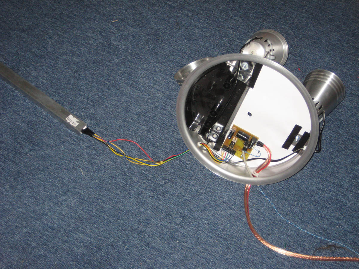

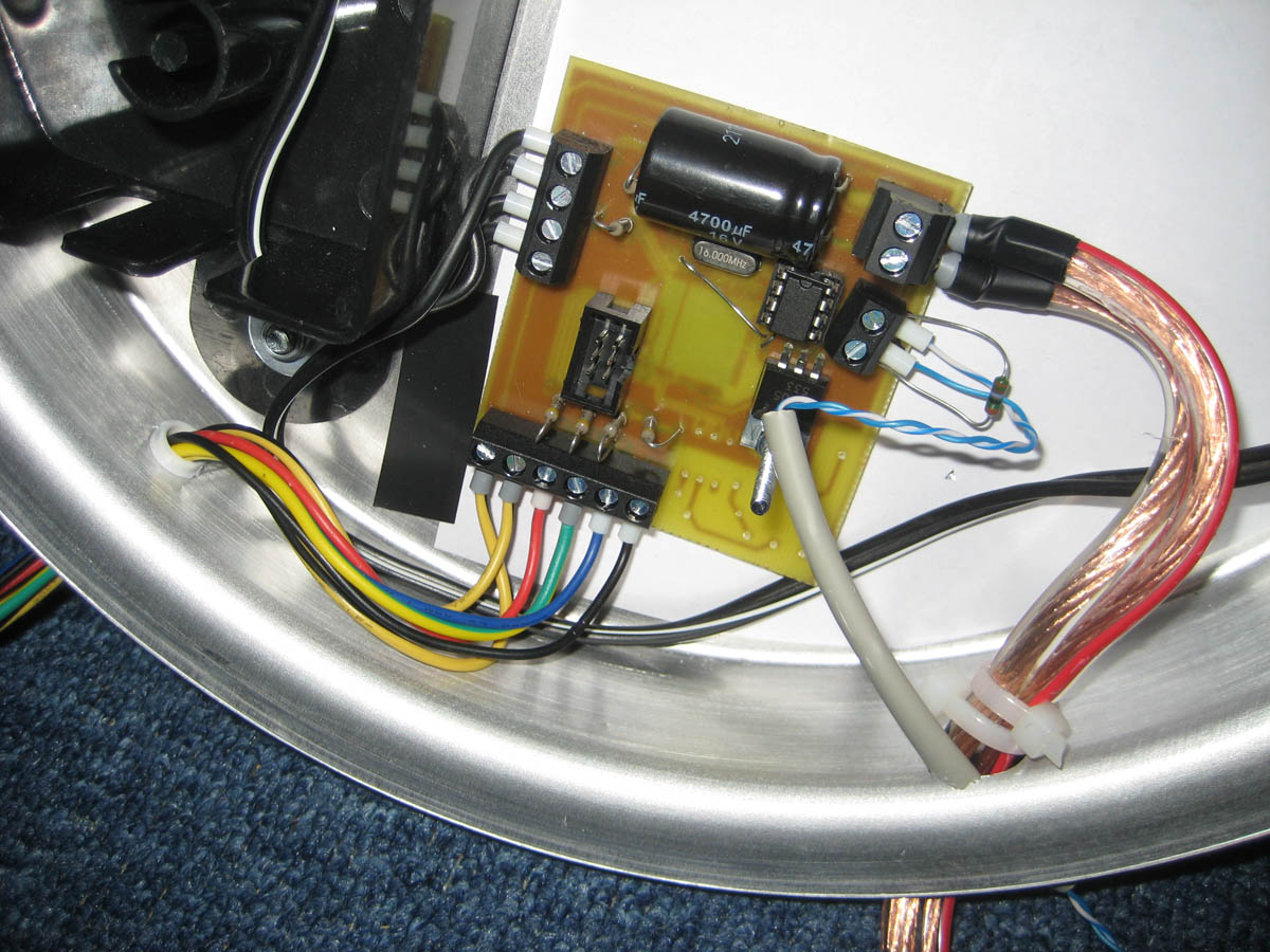

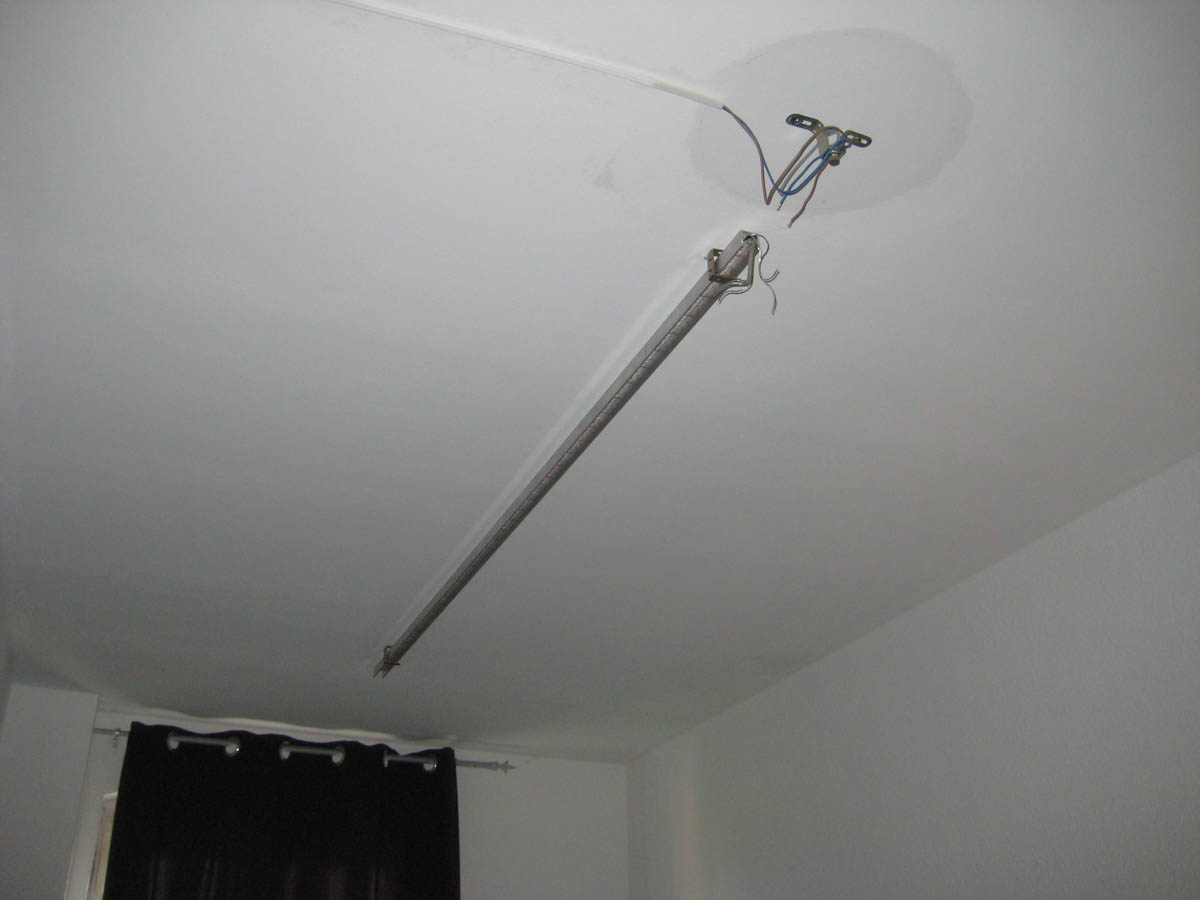

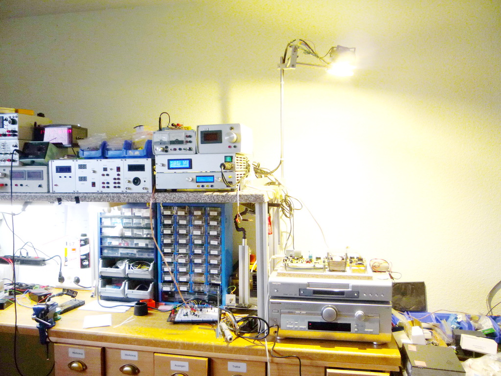

Und es werde Licht!
In dem 2m Alupofil ist nen RGB LED Streifen und 1 Weißer.
Jeweils zu 72W/5m, also jeweils ~30W/2m an LED.
Die beiden Spots sind 10W LEDs.
Momentan geht die PWM noch direkt zu den LEDs.
Die 10W LEDs sollen noch KSQs bekommen und die 12V Streifen normale
Spannungsquellen.
Die Steuerplatine bekommt nur 12V/8A und DMX.
Über DMX sind auch Firmwareupdates möglich (anderes Startbyte).
Als nächstes muss noch die Steuerung gebaut werden, momentan hängt da
nen DMX Lichtpult dranne.
Die Kabel kommen noch in einen Kabelkanal, habe nur blöderweise zu
kleine gekauft...

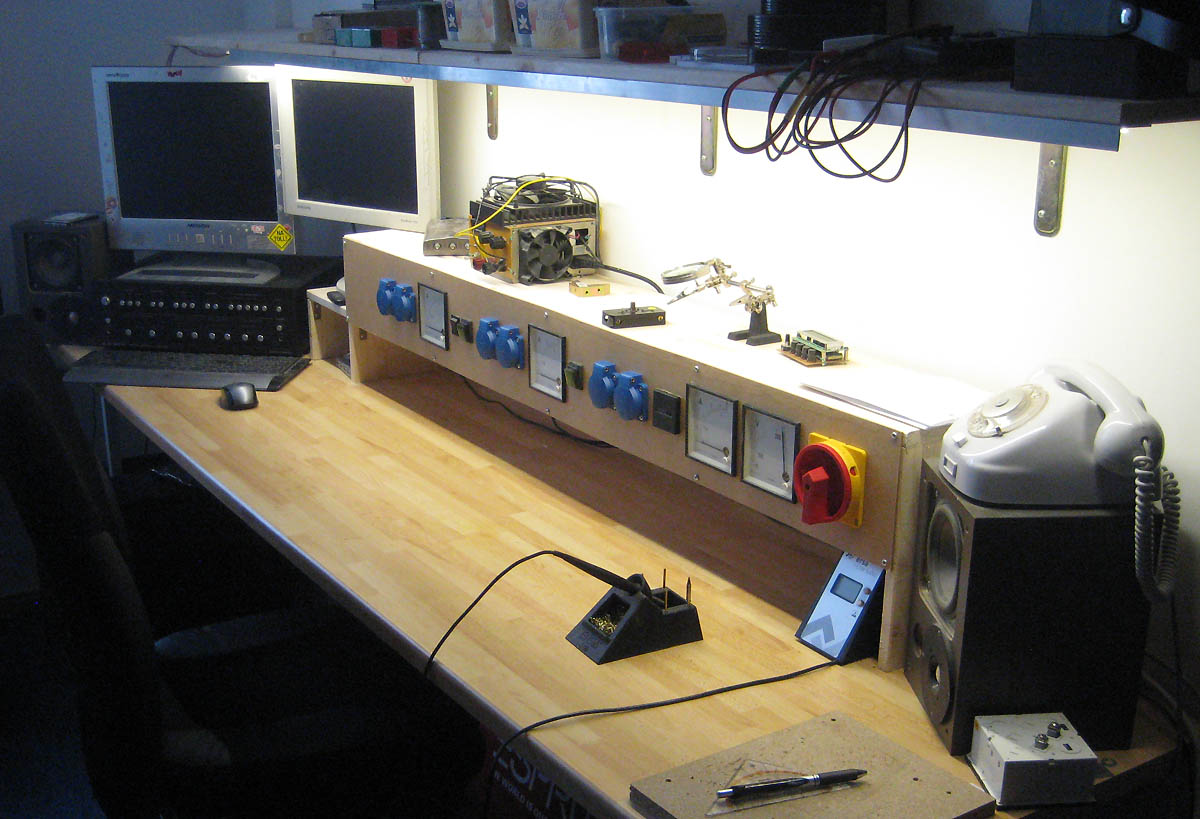

> Und es werde Licht!
Interessantes Lichtprojekt! Wird damit die Werkstatt ausgeleuchtet
(IMG_2524.jpg) oder doch eher ein Wohnraum?
Übrigens erinnert mich das trichterförmige Retro-Design der drei Spots
spontan an das "Spezialprodukt" SM-70. Beide sind wohl in den
1970er-Jahren entstanden, dienten aber sehr unterschiedlichen
Verwendungszwecken. ;-)
von Michael D. (mike0815)
Hallo Martin,
die 10W LEDs, sind alle 12V Typen? Ich frage deswegen, weil es von
diesem Typ auch 32V Varianten gibt.
Wo hast du die erstanden und brauchen die einen so fetten Kühlkörper
bzw. bekommen Diese richtig Temparatur bei Vollast?
Gruß Michael
Werkstatt und Wohnraum sind bei mir dasselbe Zimmer ;)
Is nur ne eingezogene Trennwand zwischen.
Momentan ist das die erste Leuchte und die ist überm Wohnabteil.
Die Werkstattleuchte kommt noch, wobei die 60W an LED Streifen am
Schreibtischregal schon hell genug sind.
Aber beleuchten ja nur den Basteltisch.
Die Lampe is son IKEA Teil und hängte noch vom Vormieter an der Decke.
War genug Platz für Elektronik drinne, also wurdese umgebaut.
Die 10W LED samt Kühler passen da auch rein.
Die 10W LEDs sind 10V/1A Typen.
Das sind diese China LEDs fürn schmalen Taler (beliebiger ebay
Anbieter):
http://www.ebay.de/itm/10W-LED-COB-Chip-f-Fluter-Flutlicht-Stahler-Scheinwerfer-Lampe-Hochleistung-12V-/360703889536?pt=Bauteile&var=&hash=item53fba09080
Als Kühler reicht nen Pentium1 Kühler in diesem Kaliber aus:
http://www.pollin.de/shop/dt/MDQ5OTc2OTk-/Computer_und_Zubehoer/Hardware/CPU_Kuehler_Luefter/Prozessorkuehler_AAVID.html
Hallo Martin,
was ist das auf der Platine? Machst du das mit einem kleinen Tiny?
Will mir auch noch Leds über den Basteltisch bauen. Ich brauche irre
viel Licht. Da ich auch sonst immer draußen arbeite, ist mir das (gerade
zum basteln) alles viel zu dunkel.
Ob das wohl mit Led Streifen klappen wird und wenn welche kannst du
empfehlen?
Kann jemand es uns sagen ?
Auf der Treiberplatine ist völlig oversized ein Atmega64 drauf.
Ich kam mal günstig an die Teile und der hat 6x 16Bit Hardware PWM ->
perfekt
Der steuert dann direkt ein paar LogicLevel N-FET an.
An LED Streifen nimmste da welche mit 72W/5m.
Die kürzte zB auf 2x 2xm und klebst die paralel auf ein Alupofil zur
Kühlung -> HELL
Der Streifen:
http://www.ebay.de/itm/Neu-5M-300-SMD-5050-LED-Stripe-Streifen-Leiste-Band-Warmweis-wasserdicht-IP65/110914955051?_trksid=p5197.m1992
Oder eben diese kleinen 1W LEDs in nem engen Abstand aufreihen.
Is dann noch heller, aber macht mehr Arbeit.
Wie ist die Telefonnumer ? ..scharfes Teil auf dem LS..gefällt mir
gut...
Was sind das für welche Sachen auf der Ablage ? Bauteiltester ?
Die Lupe kommt mir bekannt vor..HiHi
Was ist das für eine "Kiste" links unter dem Monitor mit der vielen
Potis ?
Echt Enterprisemässig...
Das wichtigste sehe ich auf dem Bild nicht..wo sind die Bauteile ?..HiHi
Ahoi geneigter Leser,
wäre da echt dankbar, wenn etwaige Erfahrungswerte mitgeteilt werden
könnten.
Im Normalfall gibt es für (fast) alles Tabellen, Richtwerte,
Erfahrungswerte -
GW
Hallo Alte-Fritz..
Gibt es ein Datenblatt von dem 30W RGB Modul ?
Von den Chinateilen gibts meistens keins, rechne einfach mit 30W Abwärme
und maximal 90° Gehäusetemperatur ;)
Und schon brauchste einen Kühlkörper mit 3K/W, der aufm Bild hat das
sicher nicht, auch mit den Mini Lüftern wirds kritisch.
Die Telefonnummer fängt mit 030 an, mehr Infos gibbet nich =P
Funktionieren tuts aber, hängt an ner Fritzbox.
Die Kiste ist ein DUAL CV1500 Verstärker, der erste Verstärker ohne
Potis, nur mit Tastern.
Das Teil is älter als ich...
Das ist der Signalgenerator, der da auf dem Tischregal liegt:
http://www.fritzler-avr.de/HP/sig1.php
@sirnails:
Wer is Michelle Konzack?
Würde sowas ausreichen ?
http://www.reichelt.de/Profilkuehlkoerper/V-PR173-100/3/index.html?;ACTION=3;LA=2;ARTICLE=35401;GROUPID=3383;artnr=V+PR173%2F100
Nach eine gute halbe Stunde hat man schon gefüllte 50C auf dem KK.
Wo ich sagen muss, daß ich etwas Glück hatte, das Ding kann ich nicht
stundenlang mit volle Helligkeit fahren, da wird man echt blind. Ist
wirklich extrem hell. Ich verwende meistens eingestellte Farben mit etwa
30 % von der max. Helligkeit, riecht vollkommen uas.
Dein Signalgenerator ist ein sehr gelungenes Teil---
> Hallo Alte-Fritz..
Ahoi TdB,
es handelt sich um dieses Teil hier
http://www.ebay.de/itm/380465154419?ssPageName=STRK:MEWNX:IT&_trksid=p3984.m1497.l2649
Nach Möglichkeit sollte diese RGB schon mehrere Stunden am Stück ihren
Dienst verrichten.
Vor Jahrzehnten wäre das eine Sache gewesen, im Uboot mit so einer
Beleuchtung im Turm stehen oder im Schlepp eines LUT g
GW

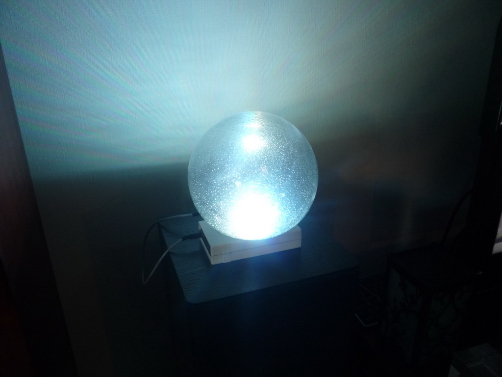

Kristalkugel neu "erfunden"
Servus Thomas,
hammermäßig!!!
Ein Zufallsgenerator könnte jetzt die Lichtstimmung noch regeln, danmn
komme ich zur Berhandlung aufs Sofa vorbei.
GW
von Magnus M. (magnetus) Benutzerseite
Du könntest die Dinger hier garantiert gewinnbringend verhökern ;)
von F. F. (foldi)
> Kühlung -> HELL
> Der Streifen:
> Ebay-Artikel Nr. 110914955051
Sind das die Leds aus dem Ebay Angebot?
Martin, gib es zu, du hast extra für uns aufgeräumt. ;-)
Der Tisch war da aufgeräumt weil ich da grade das Tischregal fertig
hatte.
Da wäre alles was aufm Tisch gelegen hätte zwangsmäßig aufn Boden
gekullert.
Der ebay Link führt mich zur Startseite.
Das ist kein Problem
Rnd(255)
Hallo Martin
Auwei ... bei Dir ist ja soviel Platz auf dem
Arbeitstisch.
Bei mir weiss ich ja nichtmal wo ich die Maus
langschubsen soll.
Gruss Asko.
von Marius S. (lupin) Benutzerseite
Wo hast die Kugel her und wie hast du die noch bearbeitet? Sieht gut
aus.
Aber das Gehäuse und das Anschluss-Kabel ist nicht Wohnzimmer-konform.
Ein schönes Alu-Gehäuse (z.B. ein schwarzes Profilschienengehäuse) wäre
schicker.
Ich habe bei meinem Moodlight eine Konstantstromquelle drin und die LEDs
dann über FETs kurz geschlossen:
Beitrag "Moodlight mit Touchpad"
Mit der Power-LED würden sich aber bestimmt >90V ergeben in
Reihenschaltung... Das macht der ZXLD1350 nicht mit (nur bis 30V).
Wäre auch interessant zu schauen ob man das Netzteil nicht direkt als
Schaltnetzteil auslegen und mit integrieren kann. Dann könnte man sich
überlegen ob man die 350mA auch von der Netzseite aus regeln könnte.
Müsste am effizientesten sein. Nur irgendwo muss man noch die
Controller-Spannung abgreifen.
> aus.
Dies ist Testversion. Solche Lampen findet im Baucenter als
Außenleuchte.
> schicker.
Hat auch mein Frau "bemängelt"..bin schon auf der Suche nach passenden
grösseren Gehäuse.
von Martin S. (sirnails)
Ein schönes Stück Holz vom Schreiner, unten freigehobelt für die
Elektronik, oben eine Wanne für die Kugel und anschließend in Mahagoni
angepinselt.
Hmm...mit Holz habe ich Null Erfahrung...
von Guest (Gast)
Aber Du bist ja lernfähig :-)
Ahoi Thomas,
fertige schöne Holzkisten, Schatullen gibt es in fast jeder Größe,
lackiert, bearbeitet, unbearbeitet ...
Wäre auch einmal eine Überlegung wert.
GW  (Bin dann auf Seerohrtiefe)
Kennt jemand einen Holz-Kiste Shop...
Nicht das das Ding aussieht wie ein Sarg..

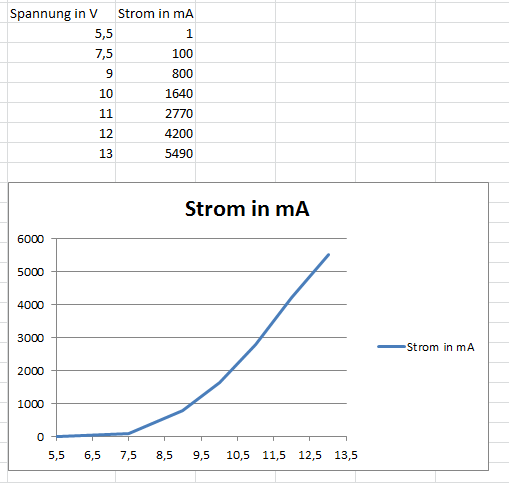

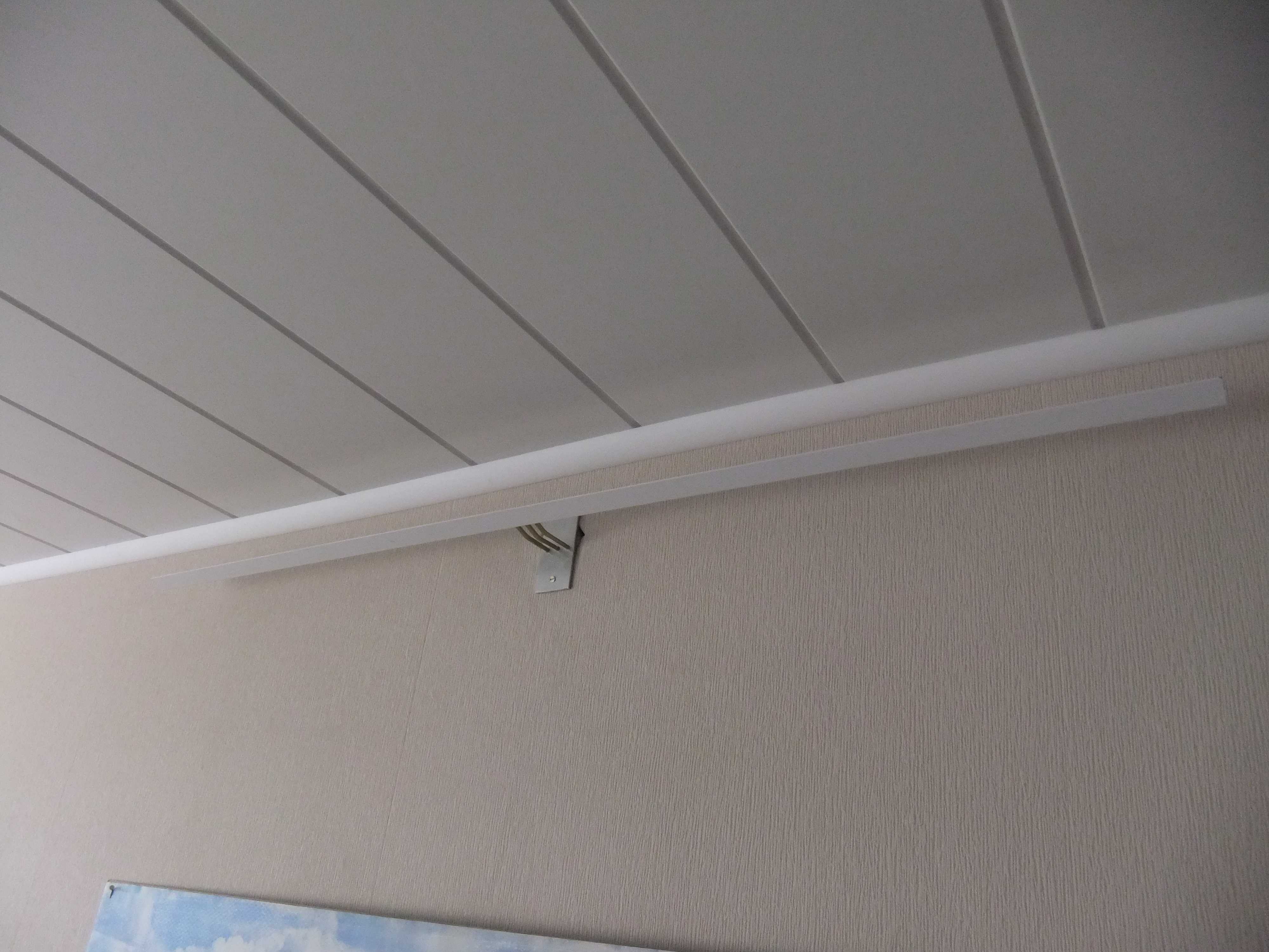

> Der Streifen:
Geldverschwendung. Wurden heute geliefert und gehen standepedes zurück.
Erstens sind Stecker dran, also erstmal abschneiden, dann testen, und
dann sehen, dass die Teile an 12V gerade einmal 2,93A aufnehmen. Das
sind 36, aber keine 72W...
Also auf 72W kommense nicht, aber bissel über 60W sind drinne.
Wo ist das Problem mit dem Stecker?
Ablöten und nen 1 - 1,5mm² Kabel direkt an den Streifen löten (vorher
das Silikon abpulen).
Durch die dünnen Kabel der Stecker fällt zu viel Spannung ab und zudem
musste dem Streifen alle 2m einspeisen.
72W ergeben eben 6A und die Leiterbahnen im Streifen könnense auch ned
viel größer machen.
0,5V Spannungsabfall wirken sich hier sehr stark aus.
Wenn das Zeug halt nicht das macht, was es soll, dann ist das einfach
blöd.
Klar möchte ich die Dinger verschnibbeln, aber da war das Zeug aus China
von M. Konzack um Welten besser.
Aber selbst wenn man das Teil an 15V betreibt, kommt man vielleicht auf
4A.
@Martin Wende
Was denn nun? Hätte die beinahe geordert! Wenn dadurch die Lichtausbäute
drunter leidet, ist das ja nicht der Reißer. Könnte denn Jemand mal die
Stromaufnahme bei 1M messen und dann berichten? Wenn dann der Wert u.
die Intensität stimmt, das multipliziert mit 5m, kann man ja dann
einfach errechnen.
Ich habe einige Leistungs-Stripps(z.B.Messebau), die wollen mindestens
alle 2,5m eine Einspeisung sonst macht sich das in der Helligkeit
bemerkbar.
Gruß Michael
EDIT: Vielleicht sollte man dafür lieber einen eigenen Thread eröffnen.
Ja, ich mach das mal.
Kann ein Admin den Thread auch abspalten?
Hier mal ein einfaches Diagramm. Ich hab die Schnur in 1m-Stücke
geteilt. Die 72W sind wohl wirklich ein rein rechnerischer Wert.
Insgesamt kann die Helligkeit mit einer stink normalen Leuchtstoffröhre
(36W) nicht mithalten. Ich würde sagen, gute 1/2-2/3 der Helligkeit,
mehr aber nicht.
Haste da mal nen Link?
Interessiert mich jetz mal.
Also eine 12V/1,1A Wandwarze war mit dem 1m Streifen überlastet und
schaltete sich ab sobald der Streifen warm wurde und dann die volle
Leistung zog.
Jedenfalls scheinen die Vorwiderstände bei dem Streifen einfach zu hoch
zu sein.
Da steht 151 drauf, also 150Ohm.
Wenn die weiße LED ~3,2V will und 3 in Reihe sind (9,6V), dann müssen
2,4V abfallen.
Macht also nen 120R Widerling bei 20mA...
Jetz mal an Tisch setzen und messen:
Kalter 1m Streifen, 12V am Einspeisepunkt -> 1A (12W von 14,4W)
Am anderen Ende der 1m nurnoch 11,7V
nach 10min dann 1,1A, also 13,2W von 14,4W

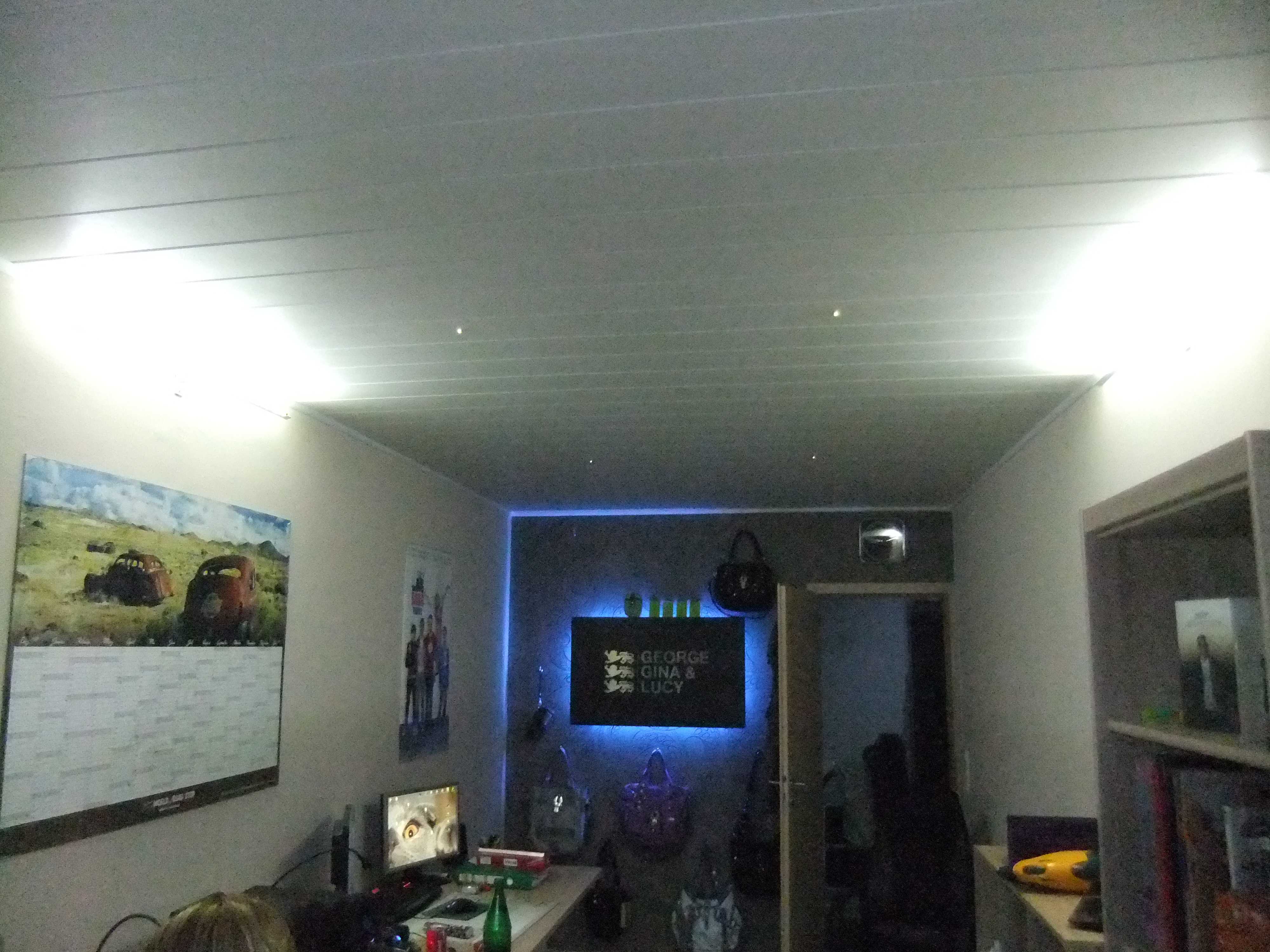

Es werde Licht....
> zu sein.
> 2,4V abfallen.
Das haben die anderen Strips  mit weniger Power und 3Stck. in Reihe aber
auch!
das wäre evtl. eine Diskussionsgrundlage, habe da z.B. LED-Leisten wo
alle 3LEDs/je 3Fach eine KSQ mit dem LM1117 verbaut ist...
Vielleicht doch einen extra Thread dafür eröffnen?

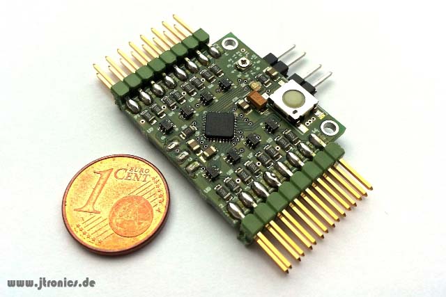

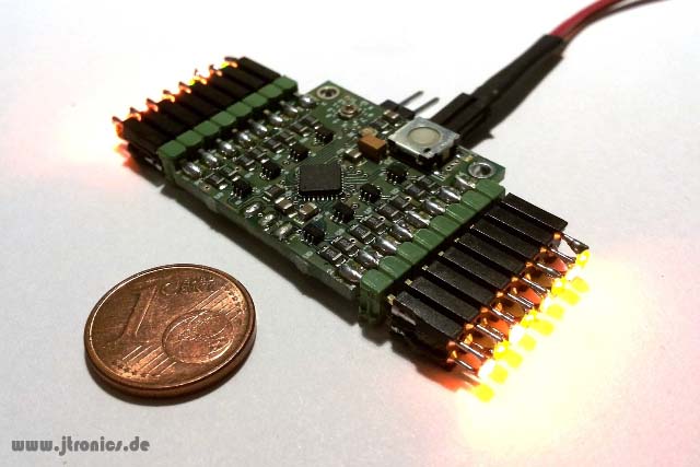

ich hab jetzt auch mal wieder etwas fertig gestellt.
Diesmal ist es eine neue Version meiner schon bewährten LED Controller
Platine zum erzeugen von LED Kerzen flackern, LED Feuer oder ähnlichem.
Anforderungen an das neuen Board waren:
- eine kleinere Platine
- 16 Pins zur Ansteuerung von LEDs oder kleinen Lämpchen
- jeder Ausgang kann bis 100mA treiben
Für die Umsetzung wurde ein Atmega88 im BGA Gehäuse verwendet. Damit
auch der Benötigte Strom für kleine Modellbaulämpchen geschaltet werden
kann, wurden zusätzlich für jeden Kanal ein kleiner Digitaltransistor
verbaut.
Über den Taster und das kleine Poti können zum Beispiel verschiedene
Lauflicht, Blink oder Flacker Modi ausgewählt und deren
Geschwindigkeiten eingestellt werden.
Die benötigte SMD Schablone wurde selber mit einem CO2 Laser hergestellt
und die Bauteile dann mit Hilfe eines Reflow-Ofens mit dem Board
verlötet.
ein kurzes Demo Video gibt es hier:
http://www.youtube.com/watch?v=Sg5OPPjkLug&feature=player_embedded
grüße martin

Martin Wende stellte hier einmal seinen Bastelplatz vor.
Ich habe das ähnlich gebaut und es meinen Bedürfnissen angepasst.
Selbst wenn das nicht vom Design oder was auch immer aller Ansprüche
genügt hätte (hat es aber; Martin ist wirklich toll!), so war es doch
die Vorlage für meinen Bastelplatz.
Und ich bin dankbar für die Vorlage. Vielen Dank nochmal an dieser
Stelle, Martin.
Nehmen wir ein weiteres Beispiel und dieses Mal TdB (du mögest mir
verzeihen, Thomas):
Die Beleuchtung hinter der Couch. Sah wirklich nicht so toll aus und
Thomas wusste und sagte es auch dabei, aber er hat eine Idee vorgestellt
und geht es nicht ein Stück weit darum?
Genau sowas mein' ich, was ist da ein Kunstwerk? Solcher Kram ist doch
weniger Kunstwerk, als wenn jemand 'nen astabilen Multivibrator auf
Reißzwecken zusammenlötet.

@foldi
Danke für die Blumen!

Hier mal mein Selbstbau EL84 Amp, wollte den erst verkaufen bei ebay
aber habe ihn dann wieder rausgenommen, hängt zuviel Herzblut drin.
Ich hoffma, dass bei dem Draht zwischen den 2 Selengleichrichtern keine
Anodenspannung anliegt ;)
Wie schlägt sich nen Röhrenamp eigentlich bei harten Metalklängen?
von Guest (Gast)
Vorzüglich :-) Nicht um sonst sind die guten Gitarren Amps mit Röhren
bestückt. Den weichen Röhrenklang auch bei harten Gitarrenriffs kriegt
kein Halbleiter hin.
@Christian: So etwas wollte ich auch schon lange mal bauen, allerdings
habe ich es nicht so mit Metallbearbeitung und Gehäusebau. Deswegen ist
es beim Wollen geblieben :-(

Also um das Thema für mich abzuschließen, sei es mir gestattet, nochmal
kurz auf die Ebay-Strippe einzugehen.
Das erste Bild zeigt die fünf Strippen bei 12V neben einer 58W
warmweißen Leuchtstoffröhre. Wie man sieht, sind zwar beide ungefähr
gleich hell, die Röhre strahlt aber in alle Richtungen ab. Die
Energieeffizienz ist demnach - selbst bei der ineffizienteren warmweißen
Röhre - höher als bei den LEDs.
Das zweite Bild zeigt meinen Bombeneinschlag. Ich bin gerade am Umräumen
und so muss jeder cm^2 als Abstellfläche herhalten. Allerdings ist das
LED-Licht schon gut hell. Zusammen mit der Leuchtstoffröhre kann sich
das durchaus sehen lassen. Man sollte es in jedem Falle wie Martin?
machen, und die LEDs relativ knapp über der Arbeitsfläche montieren.
Schön ausgeleuchtete Bastelecke...!!! und noch aufgeräumt..bei mir sieht
es teilweise schlimmer aus !

Hallo bluematrix,
erstmal vielen Dank für die von dir veröffentlichten Projekte.
Ich besitze seit kurzem auch einen CO2 Laser 40W und würde gerne wissen,
wie du für den Eigenbedarf die Schablone für die SMD Lötpaste
hergestellt hast.
Grüße,
Joeee
von Christian J. (elektroniker1968)
Doch...... sie hängt da dran....300VDC an 800uF (das knallt!)
aber hinten vor den Trafos, vorne ist Masse. Die Frage habe ich
fast erwartet :-)
Was für Metallbearbeitung??? Pollin 19z Rack, Blechbohrer aus dem
Baumarkt und ne Bohrmaschine.... fertig!

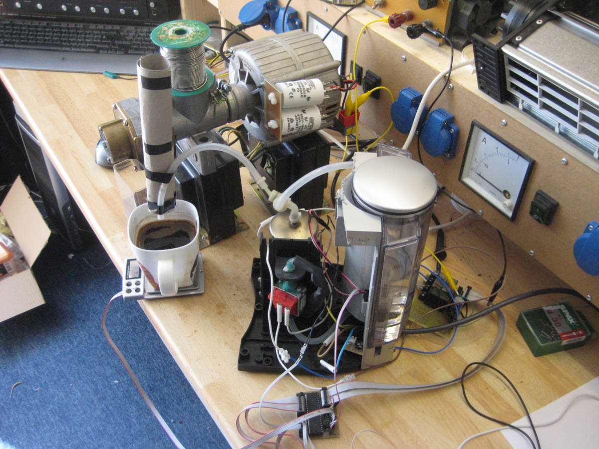

Kaffee ist fertig!
Ein kleiner selfmade Kaffeeautomat der Flohkaffee produziert.
Dazu noch ein Video:
http://www.youtube.com/watch?v=C0caWv3LG80
von Da LI Ca (Gast)
Nett :) vorallem mit ner waage damits immer schmeckt echt gut :)
Was is den das für ein tolles Mahlwerk ?
von User (Gast)
Du  leitest aus dem gemessenen Gewicht der Tasse den Füllstand zurück?
Das ist eigentlich eine gute Idee. Misst du vor Befüllung das
Grundgewicht der aufgestellten Tasse damit man auch verschieden schwere
Tassen nutzen kann?
Das Mahlwerk hab ich mal gebraucht gekauft, kommt aber wohl aus einer
etwas größeren italienischen Maschine.
Jedenfalls steht auf dem Motor alles auf italienisch.
Angabe 1/4 PS -> 180W.
Is eben nich son Brüllmahlwerk, da is die Motorwelle 1zu1 mit dem
Mahlwerk verbunden.
Man sieht ja wie das Teil fast vom Sockel hoppst...
Und ohne das Papprohr hat das Kaffeepulver eine beachtliche Wurfweite
O_O
Bei der Waage wird natürlich immer der Tare gesetzt vorm Kaffee
einfüllen und vorm Wasser einfüllen.
Damit wird dann das bisherige gewicht ausgeblendet.
Kaffee- und Wassermenge sind grammgenau einstellbar.
Kaffee momentan aber nur in Löffelschritten (4,5g Schritte) und Wasser
in 50ml Schritten.
Bei der Waage is auch nurnoch der Dehnmessstreifen original, die
Elektronik wurde gegen einen 22bit ADC getauscht, der direkt am DMS
sitzt.
Kann auf 0,2g auflösen der einfache Aufbau...
Als nächstes wieg ich aber wirklich all meine Tassen aus um die maximale
Wasserfüllmenge im Automaten einzuspeichern g
von User (Gast)
Da darf also keiner mit einer ungeichten Espresso-Tasse kommen und einen
Kaffee bestellen :) Die Umsetzung gefällt mir
> Kaffee ist fertig!
Hallo Martin,
wenn ich auch keine Kaffeemaschine bauen wollen würde, aber du hast mich
auf eine gute Idee gebracht meine umzuändern.
Nicht oft, aber es kommt vor, dass ich vergesse die Maschine
auszustellen oder aber den Kaffee überhaupt zu trinken.
Da könnte man doch eine verschiedenstufige Überwachung bauen.
Ich denke da an Fototransistor und Led als Sender.
- Ist Kaffee in der Maschine und der wird nicht innerhalb einer gewissen
Zeit geleert, dann sollte sie ein Signal geben.
- Ist die Kanne geleert, dann soll sie abschalten, wenn kein oder eine
leere Kanne drauf steht.
Die Schwierigkeit sehe ich eher bei keiner Kanne.
Muss ich mal drüber nachdenken.
Wahrlich ein Kunstwerk. Fehlt nunrnoch der Heißkleber am Brühwerk :)
von 900ss (900ss)
> Kaffee ist fertig!
He he, total abgefahren finde ich. :D Ein "schönes" Kunstwerk!

Hallo.
Hier ist meine Neue 12V Energieverteileranlage.
Die Versorgt mein komplettes haus mit 12 volt.
Das komplette licht auf der oberen etage. ( Mein badezimmer was hier
auch zusehen ist.)
Ganze Netzwerkperipherie ( Qnap, Fritzboxen, Switches, tk-Anlage )
Überwacht wird das ganze über einen atmel.
einen Stromsensor
http://www.watterott.com/de/ACS715-Stromsensor-Breakout-Board-30A
und einen 1 Wire temp. senosr.
Auf dem Display kann man min und max Werte von V A W Temp & Rpm anzeigen
lassen.
Wenn es zu einen Fehler kommt wird sofort ein Zweiter Leistungslüfter
zugeschaltet und ein Akustisches Signal aktiviert.

Ich möchte Deine Arbeit ja nicht in Frage stellen, aber wozu braucht man
das ganze?
von Patrick P. (wtal)
> das ganze?
Also, ich habe damit schon insgesamt 13 Schaltnetzteile und 4
Trafonetzteile eingespart. demzufolge spare ich mir jetzt schon 17 mal
Verlustleistung der Netzteile und zusätzlicher positiver Nebeneffekt es
sieht alles ein bisschen ordentlicher aus.
Und es ist USV Geschützt.

Aber der Verkabelungsaufwand ist ja auch nicht ohne. Man muss ja 12V
Strippen durch das ganze Haus ziehen o.O Und zum Dank wollen viele
Geräte gar keine 12V haben. Rentiert sich die Einsparung im Vergleich zu
den Kosten? Alleine der Schaltschrank ist ja sauteuer.

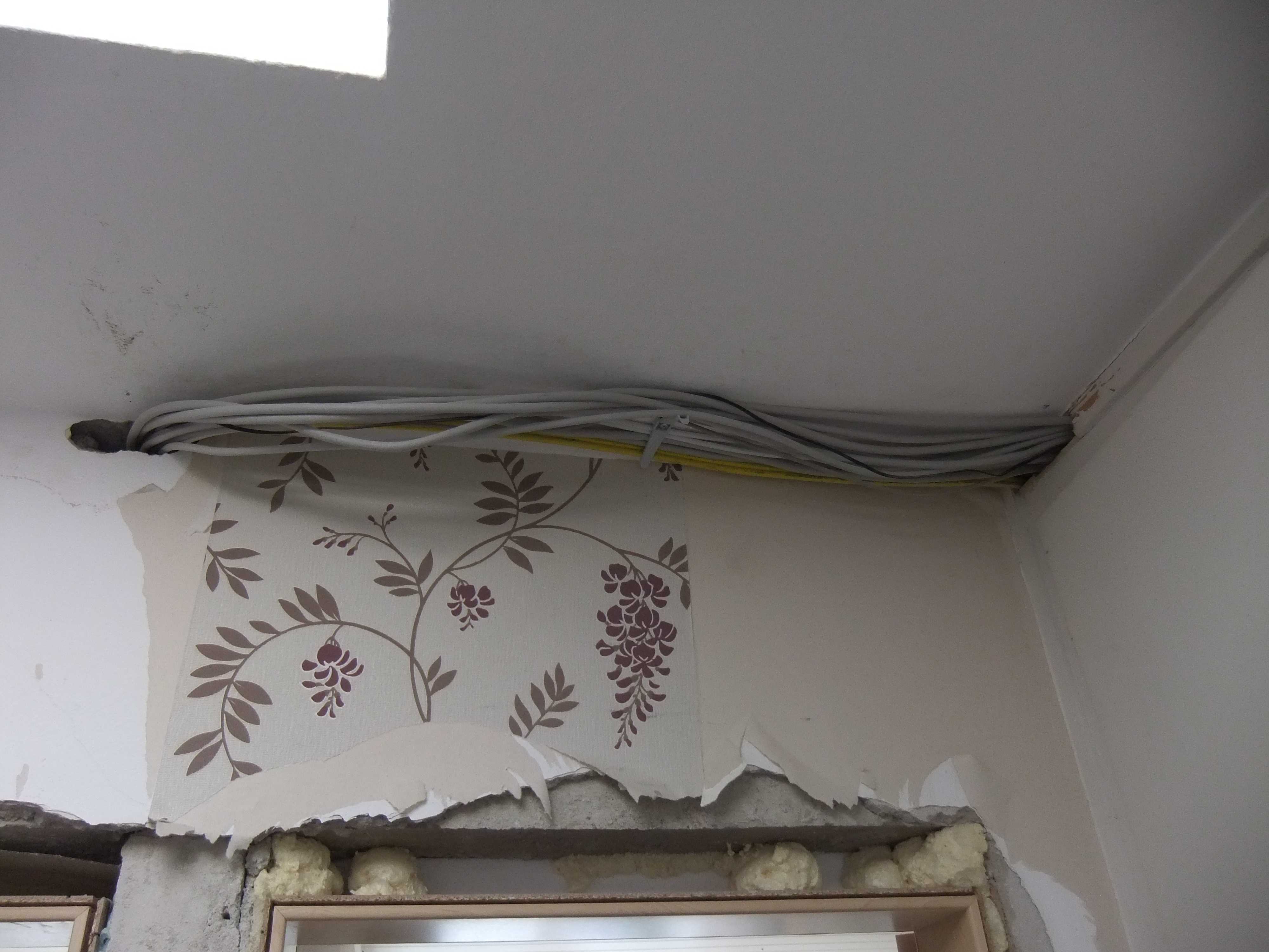

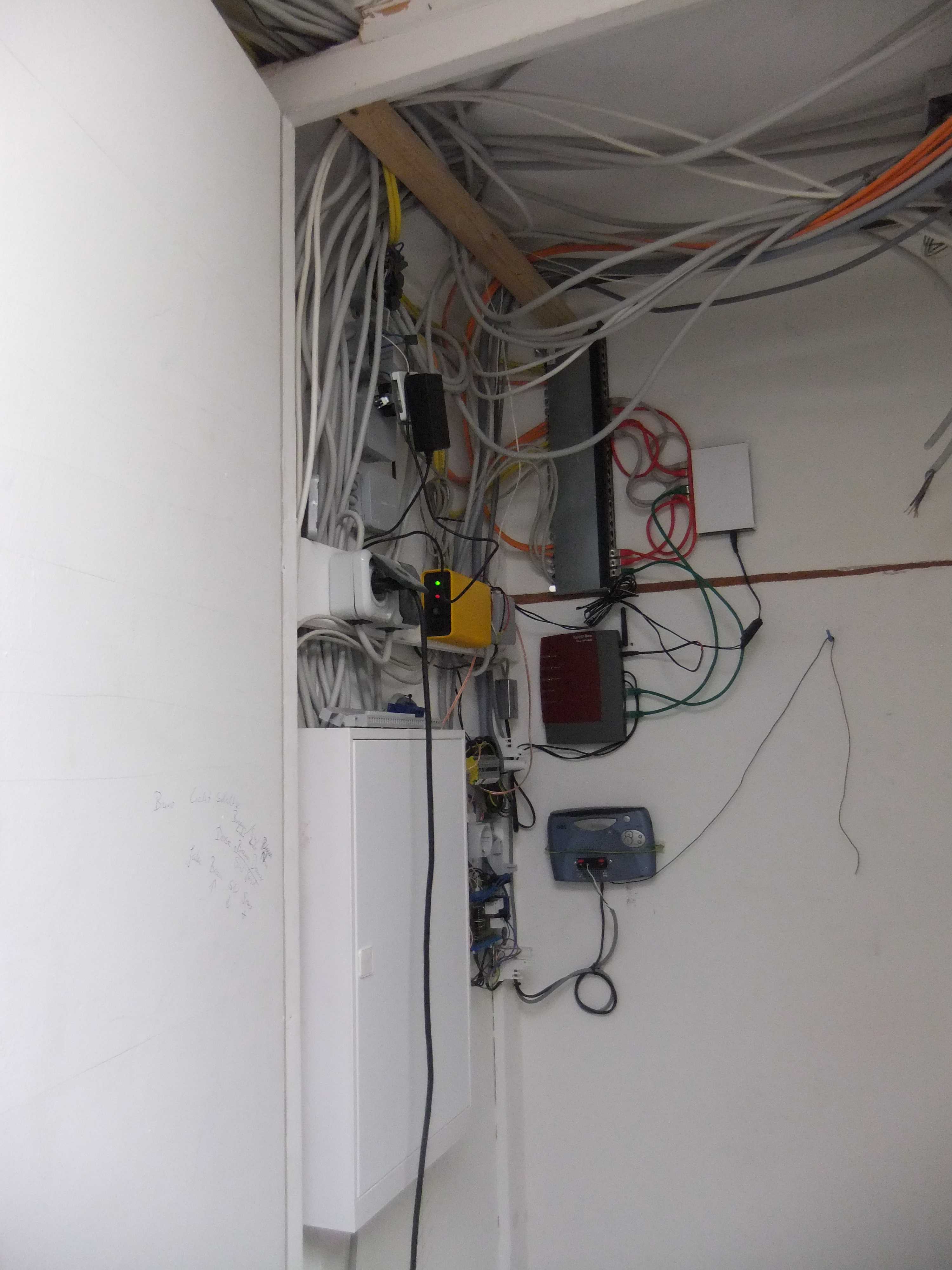

Da ich die komplette Elektroinstallation im haus neugemacht habe.
Habe ich direct soweit vorgearbeitet das ich jedes kabel sei es
Deckenlicht oder eine Steckdose ohne Unterbrechung direct in den
Schaltschrank geführt. so war das eigentlich nur ein paar Drähte
umklemmen. Da ich regelmäsig unseren Altmetal und Elektroverwärtungshof
besuche habe ich den Schaltschrank und 15m 12 x 2,5 mm² ölflex für
gerademal 13 € bekommen ( z.b. Zwillingsnetzwerkverlegekabel  Cat.7 60
meter für 25 € ;-p )
Für die problemfälle die gernde nicht 12 Voltbrauchen die bekommen von
ebay
http://www.ebay.de/itm/1pcs-DC-DC-Buck-Converter-Step-Down-Module-LM2596-Power-Supply-Output-/330882678355?pt=DE_Elektronik_Computer_Haushaltsger%C3%A4te_Staubsaugerbeutel_PM&hash=item4d0a24fe53
sowas verpasst. interressanter weise sind bei mir im Haushalt keine
geräte die Über 12 Volt haben wollen.
und da ich viele Selbstgebaute steuerungen habe. Wie z.B
Jaulusieteuerung Heizungssteuerung badezimmerbeleuchtung
eingangsbeleuchtung U.s.w habe lohnt sich der aufwand.
zu den bildern Ich habe noch ein bischen Baustelle bei mir.
Mfg

Nach USV sieht das jetz aber nich aus?
Da fehlt nämlich der Akku und eine 230V USV wär da recht dämlich
(12V/24V -> 230V -> 12V)
Dreh das Netzteil auf 13,5V und klemm nen Akku an den Ausgang ;)
Bei mir wird allerdings eher ein 24V System verlegt dann.
Die Usv ist im anderem raum.
Und Warum 24 Volt netz??
Mfg

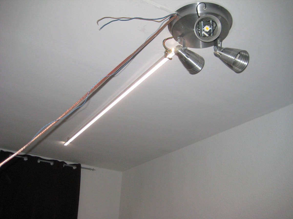

Und teuere fertige Ledlampen werde ich nicht kaufen. Weil eigene Bauten
viel Günstiger sind und man kann die Qualität bestimmen.
Bild 1 und 2 ist eine selbstgebaute lampe die hängen gegenüberliegend im
büro Kosten für Material Nichtmals 20 Euro und haben ein Verbrach von
nicht mals 15 Watt und leuchten 5 mal besser den raum aus als eine
Vergleichbrare Sparbirne.

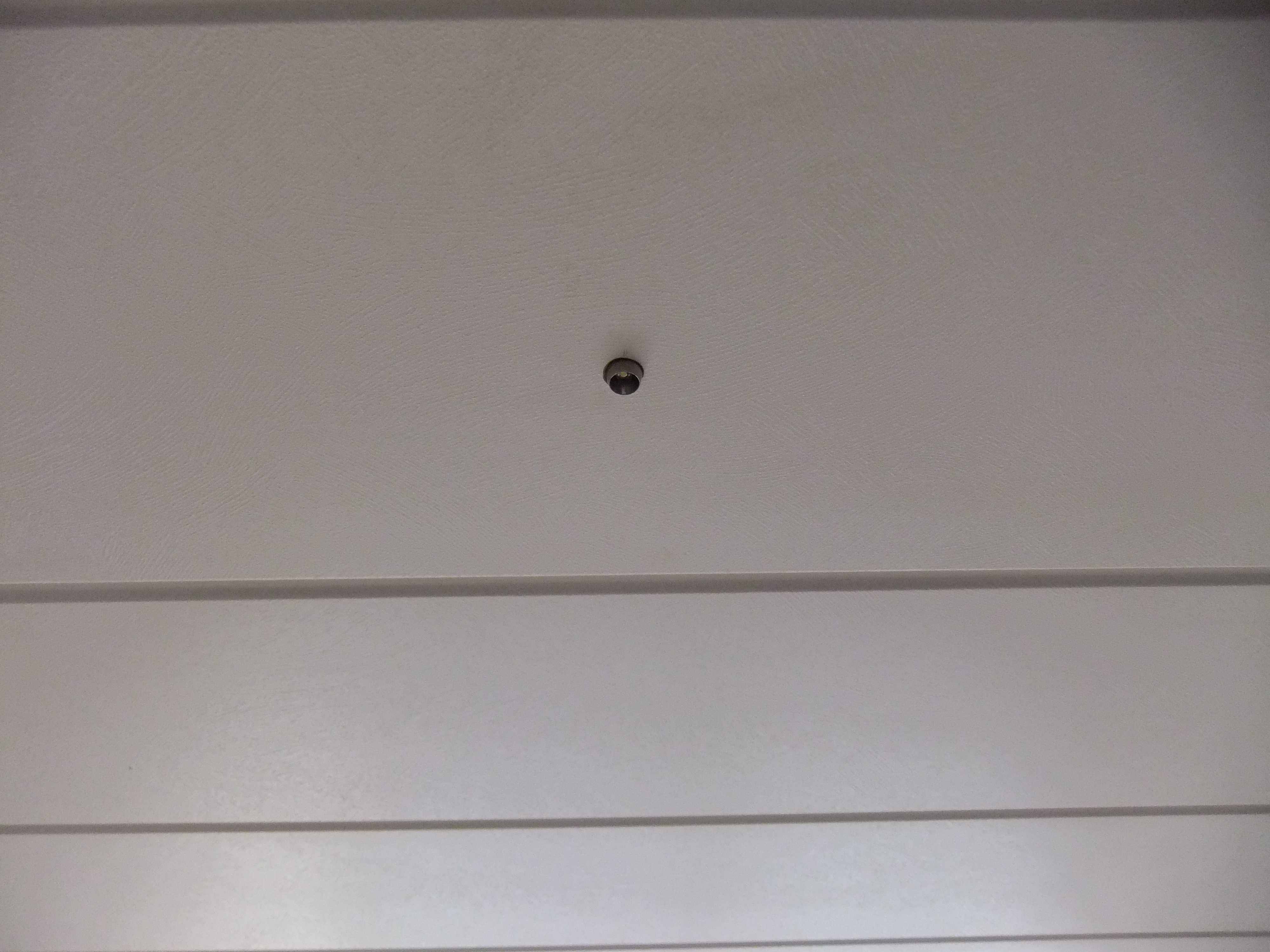

Bild 3 4 5 sind mein Nachtlicht. Im büro und im Badezimmer. Die haben
eine gesammtleistung von 1,5 Watt. Und die ausleuchtung ist hervorragend
so das man kein zusätliches licht anschalten muss wen man etwas am
rechner machen muss oder zum nächtlichen lauf zum kühlschrank ;-) . und

Sorry Bilder Vergessen
Nachtlicht = 100% Steigerung der  Bequemlichkeit
Was ist das auf Bild 1 für ein Profil?
> Ich kann bei im überall an jeder steckdose 12 volt hinverteilen.
> Weil überall doppeldosen sind mit NYM 5x1,5mm² verlegt wurde.
> Nur zu info ich habe über 2,5 Km Kabel verlegt :-O
Also das heist das ich jegliche Versorgung ohne Probleme Verdrahtungen
kann.
Das ist aus den OBI. 1 Meter lang 25 x 25 eckprofiel. Weis lackiert für
2,70 €
Hier nochmal falls Interesse besteht 15 Watt bei Dunkelheit. Ist ohne
Blitz aufgenommen.

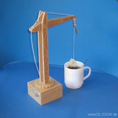

ich will euch meine brilliante Entwicklung nicht vorenthalten, die dazu
dient, rechtzeitig den Teebeutel oder das Teeei herauszuziehen, damit
der Tee nicht überzieht.
Im Sockel werkeln ein kleiner ATmega48 bei 500kHz und ein
Modellbauservo.
Die ganze Konstruktion besteht aus Buchensperrholz und ist einem Baukran
nachempfunden.
Das das Ganze batteriebetrieben ist, ist es auch ausreichend schwer, ein
nasses Teeei zu heben.
Die Bauform findet auch weibliche Zustimmung, was dafür sorgt, daß
dieses praktische Utensil doch nicht auf meinen Schreibtisch darf,
sondern in der Küche seinen Platz findet. Naja, vielleicht entsteht am
Wochenende ein Zweites...
Viele Grüße
Nicolas

He he, sehr schöne Idee :)

Wenns nach mir geht, ist das eine der genialsten Ideen in diesem Thread.
(Durchaus vermarktungsfähig)

Wenn ich mir das kaufen soll muss da aber noch ein automatischer
"Abwurfbehälter" hin. Will schließlich keine Teeflecken auf dem
Schreibtisch. :)

Als alter Teetrinker seh ich das Teil alles andere als nutzlos,
höchstens als verspielt und ausgefallen.

Ich glaube nicht, daß die Welt auf einen Open-Source-Teekran gewartet
hat.
> http://mosfetkiller.de/?s=teeminator
Hihi, eine 3-Achsen-Version. Dafür darf man bei meinem den Arm auch von
Hand bewegen. Ich hatte auch erst an 2 Achsen gedacht (Kran um Säule
drehen), aber dann ist mir kein Nutzen eingefallen. Soll der Beutel über
der Tasse hängenbleiben zum nachtropfen.
ttt schrieb:
> Echte Geniesser bereiten ihren Tee auf andere Weise zu.
Stimmt, aber im Vergleich zum 15-Minuten-stehengelassen-Tee wird die
anteilige Verbesserung je Aufwand immer kleiner.

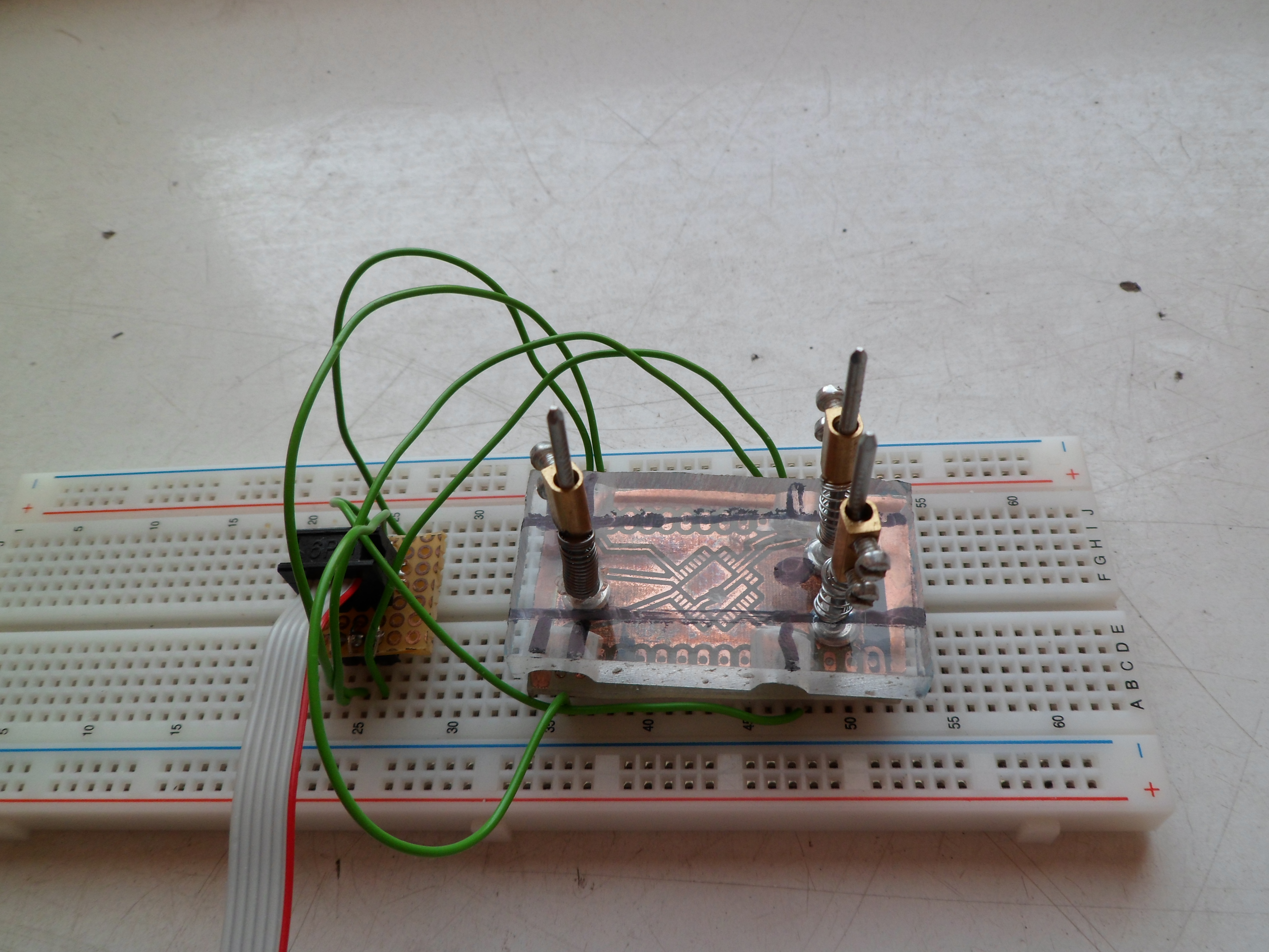

das ist ein Programmier Adapter für den atmega8 in TQFP32 Gehause
nur die eine leitung in der mite musste ich dauch trennen
Könnte gerade noch als Kunstwerk durchgehen.

Ich frage mich gerade, ob das jetzt eine sehr geschickte Werbung für
diese Adapter ist...
Olaf :
hast echt einen Kracher gelandet !
von Walter T. (nicolas)
Ich merke gerade, mit viel Phantasie könnte man meinen obigen Beitrag
als Schlechtreden Deines Adapters interpretieren. Also um das
klarzustellen: Ich mag so urige Provisorien!
Ich meinte nur "andere" Kunstwerke wurden auch schon als grotten
schlecht bewertet...LoL
von Malte _. (malte) Benutzerseite
In dem Programmier Adapter steckt aus meiner Sicht mehr Kreativität als
in manchen anderen "Standard" Platine. Und das halte ich doch als sehr
wichtig, damit etwas in die Kategorie Kunstwerk fällt.
Andererseits, nur weil etwas ein Kunstwerk ist, heißt es noch lange
nicht, dass die Optik auf meinen Geschmack trifft ;)

der link zu Ebay sollte keine Werbung sein (Sorry)
Da stellt sich mir jetz aber die Frage, warum die Platine nicht gleich
etwas größer gemacht wurde mit der ISP Header draufpasst.
von Olaf S. (olafseger)
weil das ein reststück war und es gerade noch gepasst hat
