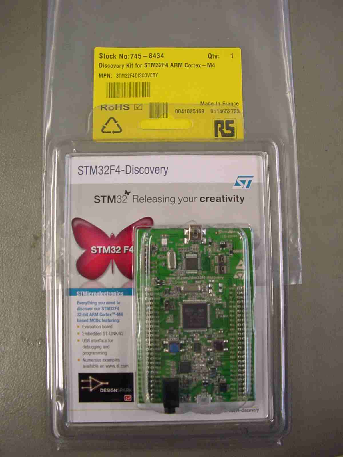

Von ST gibt es jetzt das neue Cortex-M4-Board STM32F4DISCOVERY:
http://www.st.com/internet/evalboard/product/252419.jsp
Bei Watterott und Digikey erhältlich. 16,66 € bei Watterott.
Mit DAC und Klasse-D-Verstärker. Das Ding schreit ja quasi nach
MP3-Player.

Gibt es auch bei RS.
Wollte es nur noch mal nach vorn bringen.
Tolle Sache das...

Best.Nr. 745-8434

Christoph Kessler (db1uq) schrieb:
> Best.Nr. 745-8434
Was für ein Mini USB Kabel braucht man genau? Kannst Du bitte mal ein
Foto von der USB Buchse machen?
Autor: Christoph Kessler (db1uq) (christoph_kessler)
Datum:
Diesen Beitrag bewerten:
lesenswert
nicht lesenswert
Das Ding hat zwei USB-Buchsen, eine "Mini" für den ST-Link ( dafür sitzt
noch ein zweiter kleinerer ARM-Cortex drauf) und eine "Micro" für den
USB-OTG direkt am Controller.
Hab es erst heute bekommen, am USB-Port des PC angeschlossen blinken ein
paar LEDs im Kreis herum. Es soll auch ein Testprogramm für den
Bewegungssensor installiert sein.
http://www.st.com/internet/com/TECHNICAL_RESOURCES...
das Handbuch mit Schaltplänen

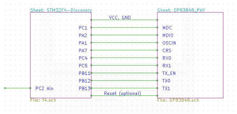

das Discovery-Board sieht ja ganz nett aus ... zur Ergänzung des
Controller-Zoo's! :-)
Aber by the way: der STM32F407 hat ja ein Ethernet-Interface ob Board -
gefällt mir. Nur: irgendwie bin ich noch nicht schlau genug, was ich an
Hardware wie verschalten muss, um das Ganze real als Netzknoten mit
Standard-TP-verkabelung zu nutzen. So einfach eines der üblichen
Ethernet-Mag's anschließen scheint wohl nicht zu funktionieren. (wie
z.B. bei dem MicroChip-ENC-Baustein)
Hat irgend jemand da schon mal einen funktionierenden Schaltplan zu
gesehen?
Schönen Abend noch, Thomas
> gesehen?
Du wirst das Problem haben, das einige vom (R)MII-Interface benötigte
Pins schon für andere Dinge auf dem Board verwendet werden. Ärgerlich!
fchk

Will hoffen das es trotz dem möglich ist.
Hab mir den bestellt: ebay 260868624339
Auf der Seite gibt es auch einen Download für uns...
Jetzt hab ich's begriffen. Irgendwie scheint mir das die ENC-Variante
einfacher (in Sachen Aufwand als Hobby-Bastel-Lösung!), auch wenn's ganz
sicher langsamer ist. Und da sollte es dann auch keine Strubbeleien mit
irgendwelchen schon verwendeten Pin's geben.
Schönen Tag noch, Thomas

Hier mal meine gcc/eclipse-Version eines Webservers für unser Board.
Es ist eine angepasste Version des Standalone httpserver aus:
http://www.st.com/internet/com/SOFTWARE_RESOURCES/...
-PHY ist ein DP83848
-DHCP (Voreinstellung) oder manuelle IP
-PC2 als analoger Eingang Anzeige in mV im Browser
-LED schalten im Browserfenster
Die angehängte zip im gleichen Verzeichnis wie die
stm32f4x7_eth_lwip.zip entpacken. Kann auch als makefile Project in
eclipse geöffnet werden.
In der ST Firmware wird nichts verändert.
Viel Spass...
Kannst bitte das KiCad Projekt für den Webserver hochladen.
Autor: hp-freund (Gast)
Datum:
lesenswert
nicht lesenswert
Das ist es schon. Es ist je ein Modul. Die Skizze zeigt nur die
Verbindugen.
[Schleichwerbung] ebay 260868624339 [/Schleichwerbung]
Auf der Seite ist auch ein Download mit Codebeispiel und Schaltplan.
