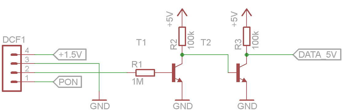

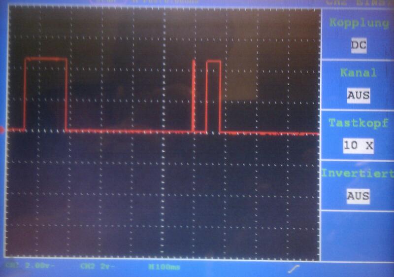

ich habe das Problem, dass das DCF-Modul von Pollin von meiner GPS-Maus
so stark gestört wird, dass kein DCF-Empfang möglich ist.
Wenn ich die GPS-Maus von dem Pollin Net-IO getrennt mit Strom/Spannung
versorge und keine Verbindung zum Net-IO habe, dann sind immernoch die
Störungen da. Beim Conrad DCF Modul sind die Störungen nicht so stark
vorhanden, aber auch erkennbar wenn die GPS Maus eingeschalten ist.
Sobald ich diese vom Strom trenne, bekomme ich ein sauberes DCF-Signal.
Nun habe ich aber keine Idee, wie ich dann den gleichzeitigen Betrieb
von DCF und GPS realisieren kann.

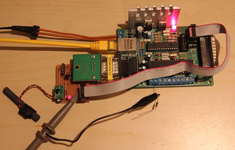

Ich habe mir eine kleine Zusatzplatine auf Streifenraster realisiert, wo
das DCF Modul von Pollin aufgesteckt wird und auch das GPS. Die
Störungen sind ja leider immer da, also liegt es nicht an der
Zusatzplatine.

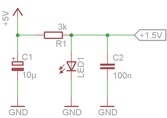

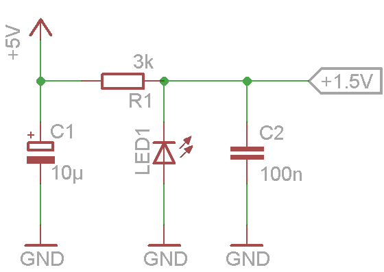

Für das DCF-Modul erzeuge ich 1,5V und betreibe es mittels eines
unidirektionalen Pegelwandlers am Netio. Funktioniert prima, solange die
GPS Maus deaktiviert ist.
Da ich von Entstören wenig Ahnung habe, dachte ich, ich kann hier einmal
nachfragen.
Im Anhang sind die 2 Schaltungen, wie das DCF Modul betrieben wird. Nun
frage ich mich allerdings, warum die GPS Maus so stark stört. Auch 3m
die Maus entfernt weguzlegen brachte keine Besserung.
Ich bin gespannt auf eure Ideen.
von (prx) A. K. (prx)
Wenn die LED zu irgendwas gut sein soll, dann besser andersrum.
Ausserdem haben diskrete LEDs heutzutage 2V aufwärts, die Zeiten da rote
LEDs um die 1,6V hatten sind m.W. vorbei.
von Cyblord -. (cyblord)
Diese "Spannungsquelle" scheint mir etwas windig zu sein. Und die falsch
gepolte LED machts nicht besser. Hast du da irgendwas mit einer Z-Diode
verwechselt?

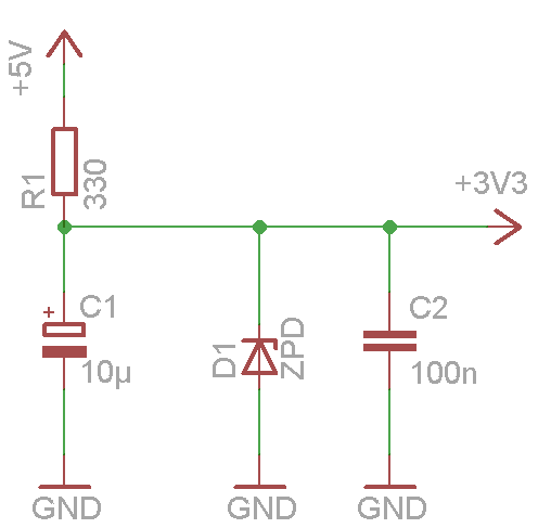

Ausserdem warum 1,5 Volt? Das DCF Modul von Pollin habe ich auch und das
verträgt 3,3 Volt. Also würde ich doch einfach zu einem LP2950 CZ3.3
raten oder wenn schon pfusch, dann richtig, und einen Spannungsteiler
nehmen. Ist zwar nicht sauber, funktioniert aber nachweislich.
Dann die Frage, warum der Pegelwandler nochmal invertiert? Klar bekommst
du ein invertiertes Signal nach dem 1. Transistor raus, aber was juckts?
gruß cyblord

Aber dort ist doch eine Z-Diode vorgesehen oder keine verpolte LED oder?
Ich vermute, dass die LED bloss falsch gezeichnet ist.

Wenn die GPS-Maus ein unpassend passendes Störsignal produziert, dann
ist schwer gegen anzustinken. Den DCF Empfänger oder die GPS-Maus
abzuschirmen ist ja nun auch nicht grad zielführend.

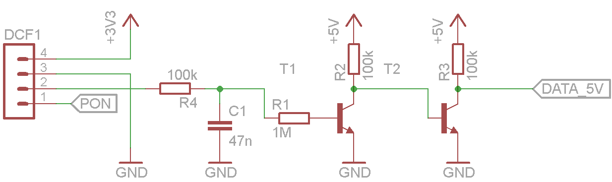

von Florian F. (ultrazauberer)
Ich hatte vorher einen Spannungsteiler auf 3V und danach kam die Quelle
mit LED, ja auf dem Schaltplan ist es falsch gepolt. Aber in der
Schaltung ist sie richtig gepolt.Die LED ist aus der DDR und liefert
1,6V. Der gleichzeitige Empfang sollte möglich sein, da es eine
redundante Quelle sein soll. Das Modul von Conrad ist auch nicht so
empfindlich. Eventuell kann man die Schaltung vom Conrad Modul auf das
von Pollin anwenden um es störsicherer zu bekommen?
von MaWin (Gast)
> ich kann hier einmal nachfragen.
1M ist zu viel, 3k waren zu wenig. Nimm was dazwischen,
so 47k und 10k für R2 R3.

> Bei 3V schaltet ein 2N7000 nicht voll durch.
Bei nicht zu kleinem Drainwiderstand sollte es reichen. Bei seiner
ursprünglichen Vorliebe für 1K freilich nicht.

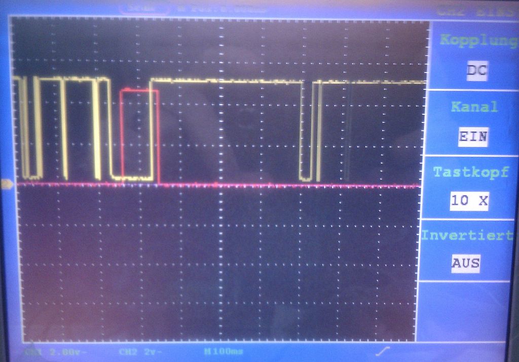

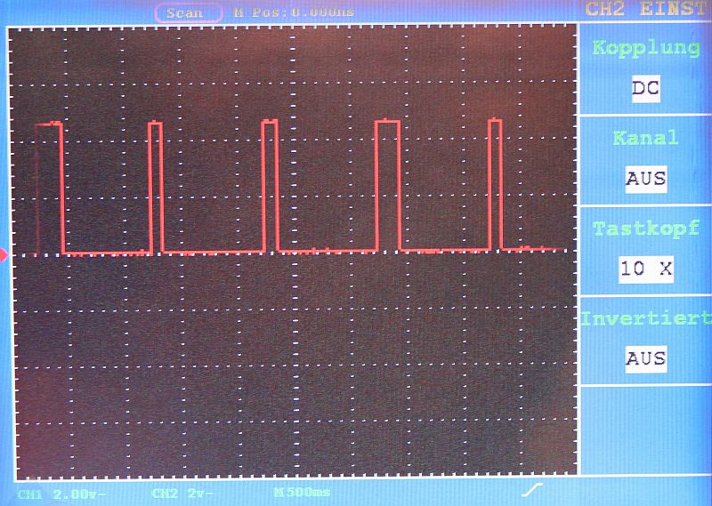

DCF-Modul ohne GPS-Maus funktioniert 1A, ohne irgendwelche Peaks oder
Störungen laut Oszi. Brauche auch nur 5 min für einen Sync unter
schwierigen Empfangsbedingungen.
Werde ich mal so versuchen.

Benutze keine FET sonder 2 Bipolartransistoren des Typs BC548C. Sollten
eigentlich für das langsame DCF-Signal reichen. Deswegen auch die hohen
Widerstände wie A.K. bereits angemerkt hat.

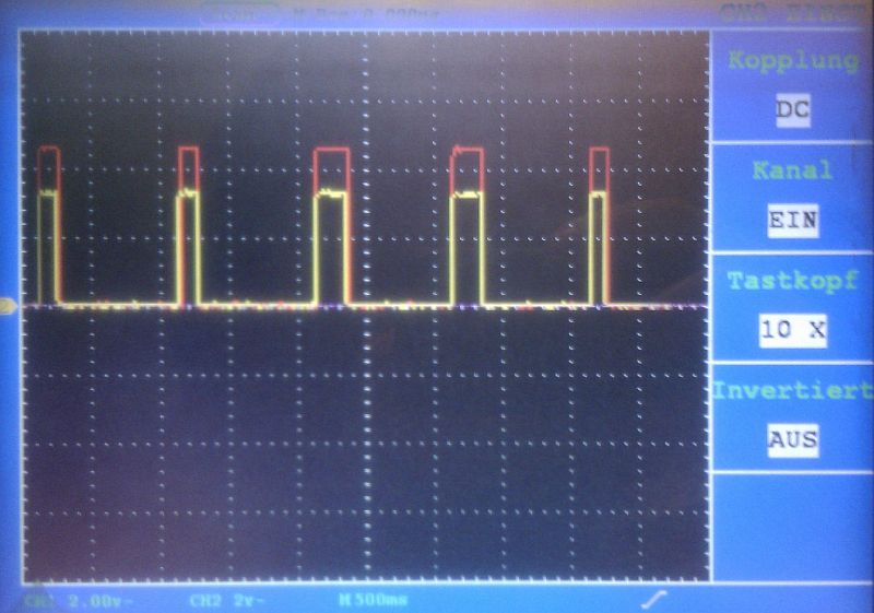

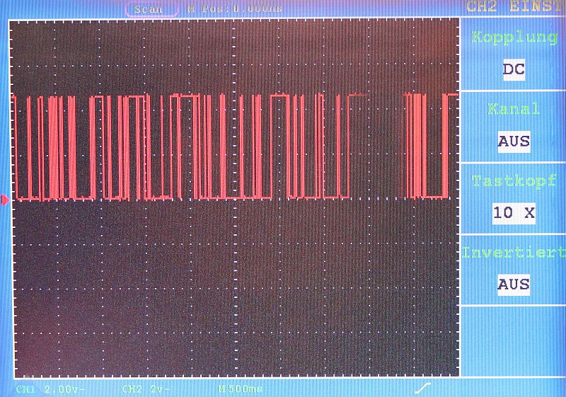

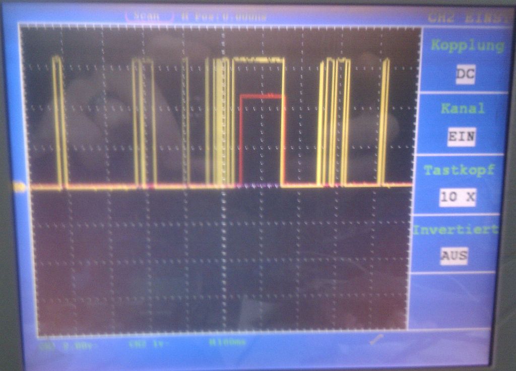

Programm ist robust genug. GPS Funktioniert (ich weiß dass sekündlich
ca. 6 Datensätze ankommen). Die Software ist soweit auch fertig. Mit
Conrad DCF und GPS läuft alles eigentlich ganz gut, würde aber gern das
von Pollin verwenden bzw. die Ursache wissen, warum es nicht mit den von

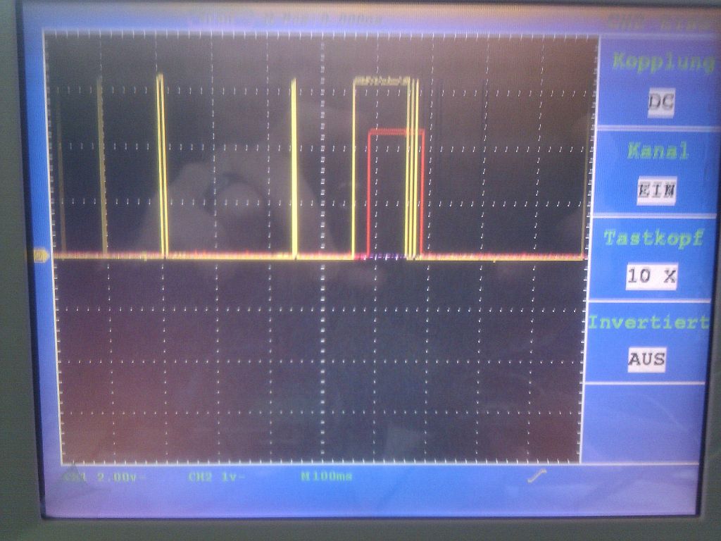

Pollin geht. Pollin einzeln geht 1A, GPS einzeln geht auch 1A, GPS
irgendwo im Nachbarzimmer angeschalten und ich habe Peaks laut Oszi beim
DCF-Signal. Kann ja davon mal ein Bild machen.
Korrekt! Auf der realen Schaltung ist diese richtig gepolt verlötet.

Aus Beitrag "Pollin DCF77 Modul entstören" :
Picard schrieb:
> Auch aufpassen: Die Pollin Module reagieren recht allergisch auf Last am
> Ausgang, wohl auch auf kapazitive. Ich hab auch so ein Pollin Modul,
> wegen nicht ganz sauberer Versorgungsspannung (mag das Modul auch
> nicht), über einen 3,3V/100mA Regler, plus die üblichen Kondensatoren,
> versorgt. Und weil mir der Ausgangspegel von 3,3V für den PIC mit 5V
> auch nicht ganz geheuer war, hab ich zur Sicherheit ein HCT-Gatter aus
> der Grabbelkiste dazwischen geschaltet. Mit dem Erfolg, daß mit Gatter
> gar nichts mehr ging und ohne ging es so leidlich. Dann hab ich noch
> einen 330kOhm Widerstand zwischen Modul-Ausgang und HCT-Eingang
> geschaltet und jetzt läuft alles wie geschmiert. Und zwar in München im
> Keller. Versorgt wird das Ganze übrigens von einem 5V Steckernetzteil,
> made in China.
Ich werde das vielleicht mal versuchen, vielleicht hilft es ja. Aber
irgendwie bin ich Recht planlos, wie man gescheit ein Signal entstören
soll. Ich habe mal die korrigierte Spannungsquelle hochgeladen.

Ich kann gern mal einen Festspannungsregler auf 3V anhängen (der mich
bei C* ein Vermögen gekostet hat) und die jetzige Versorgung entfernen.
Vorher hatte ich einen Spannungsteiler (75Ohm/125Ohm und ein 100nF Kerko
parallel). Die Versorgung mit der LED geht schon besser (jedenfalls auch
keine Störungen des WLANs mehr, nur die GPS-Maus stört).
Konrad S. schrieb:
> Ein Bild von den Störungen wäre nett.
Bitte sehr!

Die unbesetzte 5-polige Buchsenleiste ist für das GPS-Modul. Sobald das
dran ist bzw. überhaupt an ist (auch von der Schaltung entkoppelt),
kommen die Störungen.
von Konrad S. (maybee)
Florian F. schrieb:
> Bitte sehr!
Da sieht man nicht, wie die Störungen aussehen. Geht es noch mit
besserer zeitlicher Auflösung?
Das ist jetzt vom Conrad Modul, vom Pollin kann ich morgen nochmal
machen. Brauchst du es noch genauer?
Links der Impuls ist vom DCF77 Signal, rechts die Störungen. Beim Pollin
sieht es genauso aus, mir wesentlich mehr davon. Das Conrad Modul hängt
auch direkt an den 5V vom Netio.
Das sieht wie ein einziger Störimpuls aus, seltsam.
von MaWin (Gast)
Sieht aus, als ob das DCF Modul ein 77.5kHz Störquelle entdeckt.
Ah, momentmal, der breite Impuls hat 130ms, dann 400ms Pause, dann ein
evtl. etwas zu kurz geratener 95ms-Impuls mit 40ms Störung?
Da sahen die Störungen, die ich bei meinen Pollin-Modulen hatte,
deutlich anders aus.

Die Spannungsversorgung stecke ich heute mal mit einer 3,3V Z-Diode
zusammen, jetzt habe ich welche da.

heute bin ich zu weiteren Tests gekommen. Wie vermutet ändert die
Spannungsversorgung nichts an den Störungen. Ich habe die 3,3V
Versorgung wie im angehängten Schaltplan realisiert.

Leider brachte das auch keine Besserung. Ich habe noch weitere Bilder
der Störungen angehängt. Die rote Kennlinie ist vom Conrad-DCF Modul und
die gelbe vom Pollin DCF Modul. Es sieht zwar so aus, dass beim Conrad
keine Störungen vorhanden sind, aber es treten auch welche auf (wenn
auch viel weniger). Verzeiht mir die schlechte Bildqualität, die
Zeitachse hat pro Div eine Auflösung von 100ms.
Langsam gehen mir die Ideen aus, das einzige was mir noch einfällt, wäre
eventuell ein RC-Glied als Tiefpass in die Datenleitung des DCF-Moduls.
Gruß, Florian
So, ich habe jetzt ein RC-Glied als Tiefpass in der Datenleitung. Den
Schaltplan habe ich angehängt, ebenso das Ergebnis, welches das
Oszilloskop mir ausgibt.
Ich weiß nicht, ob es daran liegt, dass gerade wieder wenig Störungen
unterwegs sind, das GPS ist jedenfalls an und empfängt auch.
Was ich nicht verstehe: Ich messe mit Kanal 2 (gelbe Linie) direkt am
Ausgang des DCF-Moduls und mit Kanal 1 (rote Linie) das Signal nach dem
Pegelwandler.
Sind auf Kanal 1 keine Störungen zu sehen, weil der RC-Tiefpass
"bidirektional" wirkt? Also der Lade und Entladevorgang des Kondensators
geht ja in beide Richtungen, könnte mir vorstellen, dass deswegen da
nichts mehr zu erkennen ist. Jedenfalls habe ich innerhalb der ersten
10min auch ein gültiges DCF-Signal bekommen, obwohl das GPS an ist. Ich
denke so kann man es lassen.
PS: Ist es nötig die 3,3V der Z-Diode mit dem 10µF zu stabilisieren oder
reicht der kleine 100nF Kerko zu? Ansonsten müsste ich meine Platine
wieder umlöten (da ist es im Moment so, wie weiter oben im Thread mit
der falsch gepolten LED). Da ist der 10µF Elko zur Stabilisierung der 5V
und erst danach kommt die Z-Diode mit dem 100nF Kerko.
Kannst du mal die Versorgungsspannung des DCF Moduls mit deinem Oszi auf
Störungen messen? Und ja, mach doch mal 10µ nach der Z-Diode. Das ganze
müsste doch relativ stark wackeln.
Hats für einen LDO Regler immernoch nicht gereicht?
Guck dir mal hier an wie die Spannung nach einer Z-Dioden Begrenzung
aussieht:
http://upload.wikimedia.org/wikipedia/commons/9/9e/U-Stab-Z-Diode.JPG
Wiki schreibt dazu weiter:
> Eine bessere Möglichkeit zur Spannungsstabilisierung liefern
> Spannungsregler, welche die Spannung wesentlich präziser regeln können.
Was gefällt dir an einem Regler nicht? Du brauchst dafür genau 2
Bauteile: LDO und Elko. Und du baust lieber dubiose
Spannungsbegrenzungen mit LEDs und Z-Dioden auf. Ich frage mich halt
warum.
Hast du mal versucht, direkt an den Ausgang des Moduls NUR einen 22k
Pullup nach 5V hinzumachen, und dort mal mit dem Oszi zu messen?
Wie gesagt, so läuft bei mir das Pollin Modul einwandfrei.

Ja, schon klar, die Z-Diode sollte ja deswegen immer im Sperrbetrieb
geschalten werden und die Eingangsspannung größer als die Spannung, auf
die die Z-Diode die Spannung zieht.
Den 10µF Elko habe ich jetzt mit eingeplant. Das Problem ist, dass ich
das Layout wieder komplett ändern müsste und ich langsam in Zeitnot
komme. Andere Stimmen meinen auch, dass ein Festspannungsregler
übertrieben sei.
