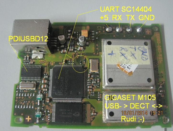

Schauh dir mal die alten Dinger an,
Beitrag "PDIUSBD12 ersetzen oder "adaptieren""
Gigaset M105 / Sinus Data 2
haben einen USB PDIUSBD12
( bin dabei den mit einem USB Host chip zu kombinieren )
und gibts ab 1 EUR in der Bucht!
Bild hast hier:
https://www.mikrocontroller.net/attachment/205004/IMG_1288.JPG
....nehm ich auch her:
Ist aber schwierig einzeln zu bekommen..
-Muster kann ich besorgen..

> Ich kenne DECT nur zum Telefonieren.
;-).. versuchs mal:
Nimm z.B. zwei Gigaset M105
eins konfiguriere als Basis ( FP )
das andere konfiguriere als Portablen Point ( PP )
steck beide jeweils an einen Rechner
und du hast eine DECT Datenbrücke ( virteller Com Port )
und alles was von einem raus kommt geht in den anderen.
du kannst dich mit verschiedenen Basen vom PP aus verbinden
du kannst dich mit verschiedenen PP von den Basen verbinden
Konfiguriert wird mit  AT Commands...

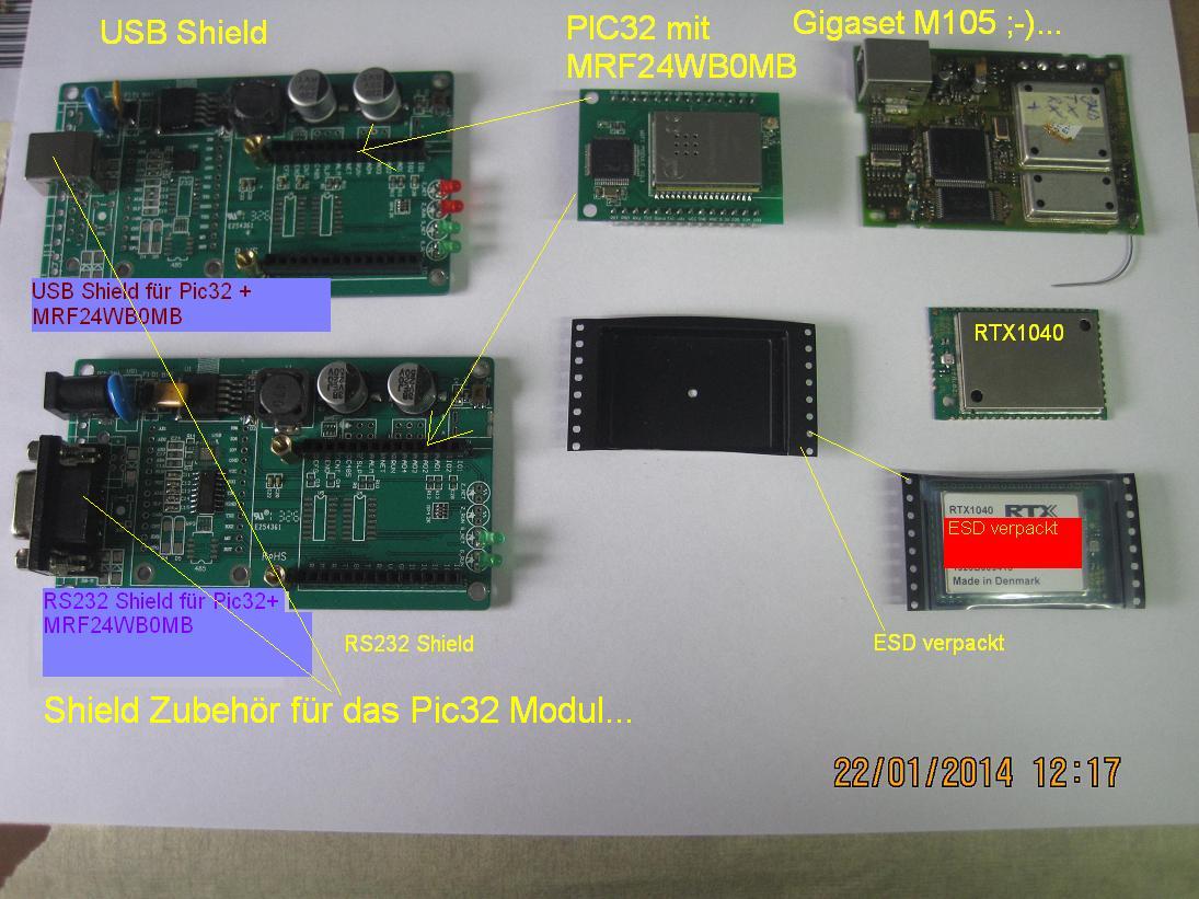

von R. W. (Gast)
Torsten C. schrieb:
> Ja, ich suche noch. Sieht interessant aus, danke. Den MRF24WB0MB gibt's
> ja z.B. bei mouser. Aber hast Du für "unter 25 EUR mit PIC32" einen
> Link?

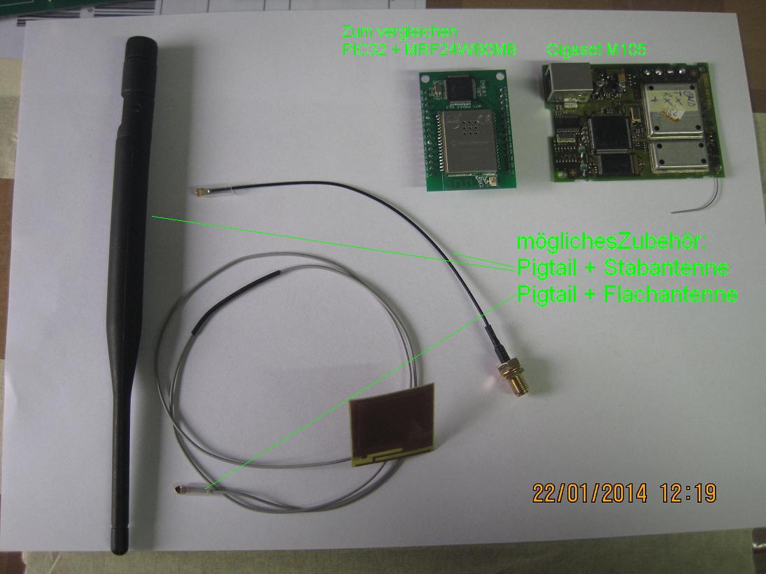

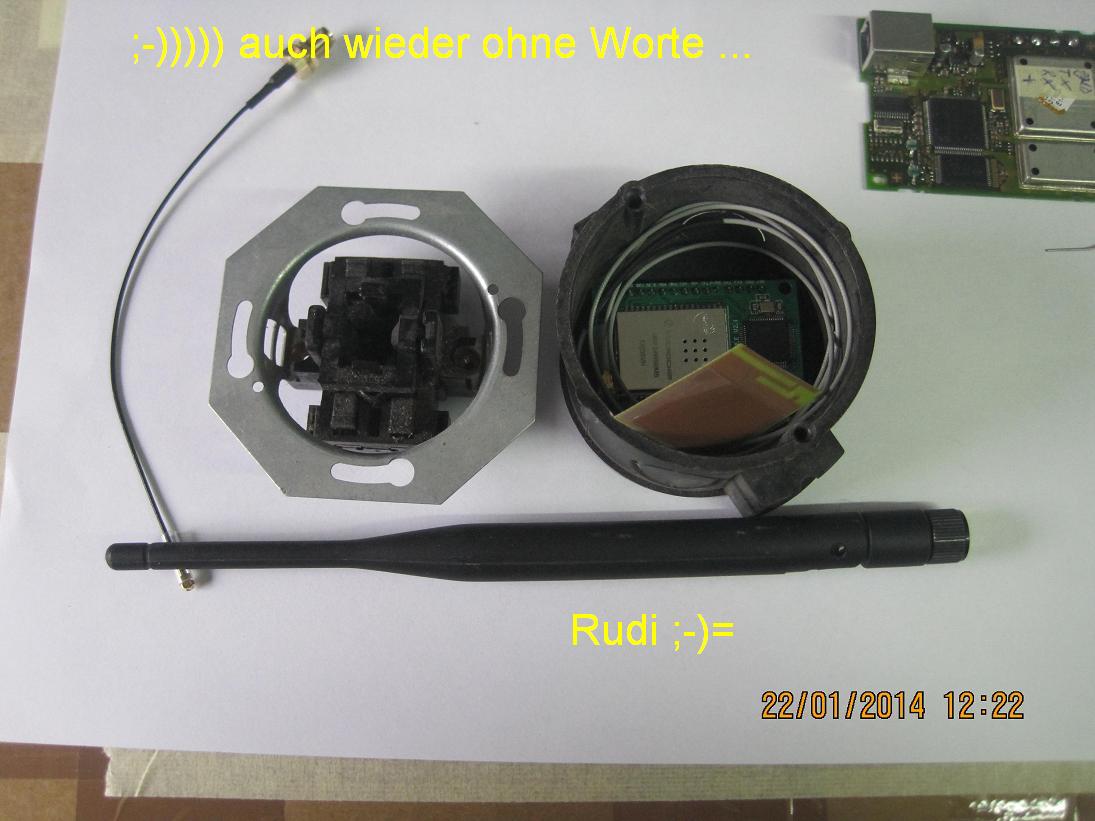

Hi Torsten..
schauh Dir mal die Bilder an...
Die Module passen super in normale flache runde Schalterdosen!
Die flexible Flachantenne zur Verstärkung passt super hinter die Wippe
...oder auch in die Schalterdose..
In Kombination mit
-> DECT RTX1040
-> PIC32 Modul
-> Bluetooth
-> X10
-> RF
( ich ergänze das Bild heute Abend - hab hier jetzt nicht den X10 und
den RF .. passt alles in eine Dose! )
und hast alles was Du brauchst in einer Schalterdose!
Du kannst die Module auch in Haushaltsgeräte integrieren... ect..
http://www.eMbeddedHome.de
Das werden Einführungspreise zur "eMbedded-World" Messe..
Da gibts dann auch je ein Sonder Packs mit Zubehörs ect...
4x dieser Module
4x dieser externen Stabantennen + Pigtail
umfangreiche Software, Develops und Android APS..
als Startparket..Frei Haus... zur Einführung 98 EUR
10x dieser Module
10x der externen Stabantennen + Pigtail
als Startparket..Frei Haus... zur Einführung 225 EUR
Du kannst die MRF24WB0MB Module vom PIC32 MODUL wenn Du die in andere
Projekte verwenden willst, trennen ... und hast den PIC32 als Modul und
den MRF24WB0MB als Modul...
billiger gehts nimma... ;-)
Gruss
Rudi
ps.
kann auch einen Thread dafür starten wenn der MOD es erlaubt,
für Sammelbestellung ect... gleiche für RTX1040...
aber ich muss erst den Mod fragen ist ja auch irgendwie Werbung oder
so..
..muss man schon anstandmässig fragen... per eMail gerne weiter
Infos..wers braucht...
Edit:
Sorry..
Die Shields ´brauchst du nicht zwingend, diese sind nur dafür da,
wenn du das Modul komfortabel über USB versorgen und ansteuern oder
RS232 ansteuern willst ( separates netzteil 5-24 v brauchst noch dann )
Die Pins auf dem Modul sind alle 1:1 auf das Shield...
weitere Details gerne..

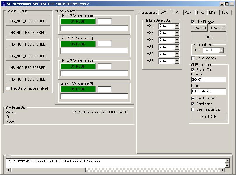

von R. W. (Gast)
Ingo P. schrieb:
> Ich glaube, Rudi, wir haben eine unterschiedliches Verständnis,
> was wir unter API verstehen...
Hi Ingo,
schauh dir das überarbeitete Angebot an...
http://www.mikrocontroller.net/topic/322082
Bilder von der Developer Suite sind jetzt ergänzt...
http://www.mikrocontroller.net/attachment/205301/jdjks8d0s_dss.JPG
Also ..
Hier gehts weiter:
Gruss

Sorry für das Doppelposting, hab mich im Thread verirrt ( suchte nach
DECT-ULE ) und hab dann im älteren Thread gepostet, daher nochmal...
viel Spass:
https://www.youtube.com/watch?v=e6mP4ouYJCY
Beitrag "[V] Verkaufe "WIFI-DECT- OTG" alias DECT Sinus Data / Gigaset Data"
Frohe Ostern!
LG
Rudi
Das macht ihr jetzt selber unter 10 EUR ;-) ....
auch im ms bereich... sind ja immer noch die gleichen
Dect'IS... ;-)
..vieleicht kommen dann RTX ULE 105x  und andere schneller aus ihren
"Startlöchern"... warte leider vergebens auf die RTX ULE Module die sich
"Seit 2012" schon angekündigt haben... ...  ...
Das ist leider reine Strategie  - meine Meinung - und es wird "geblockt"
