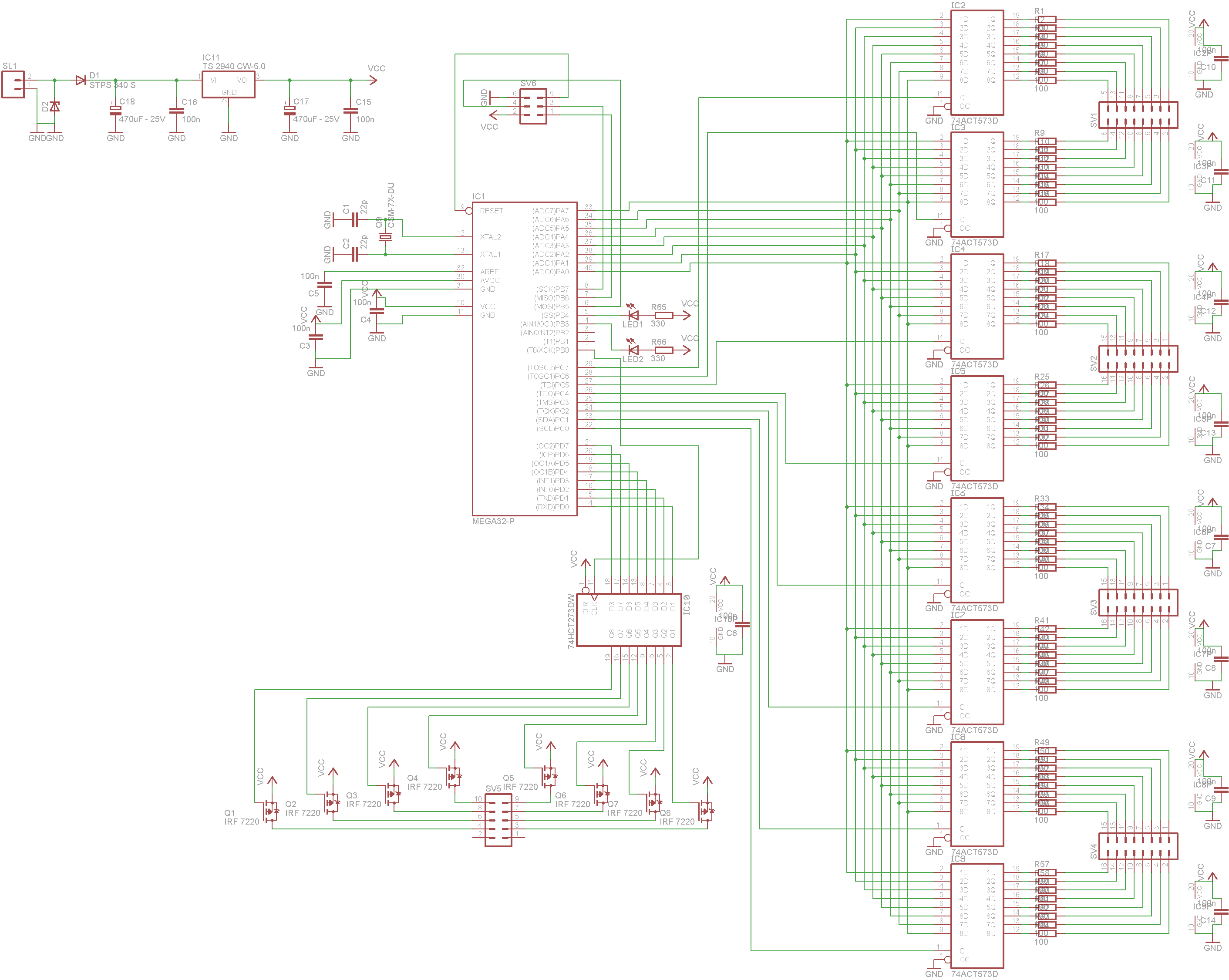

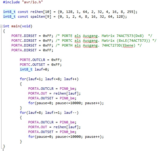

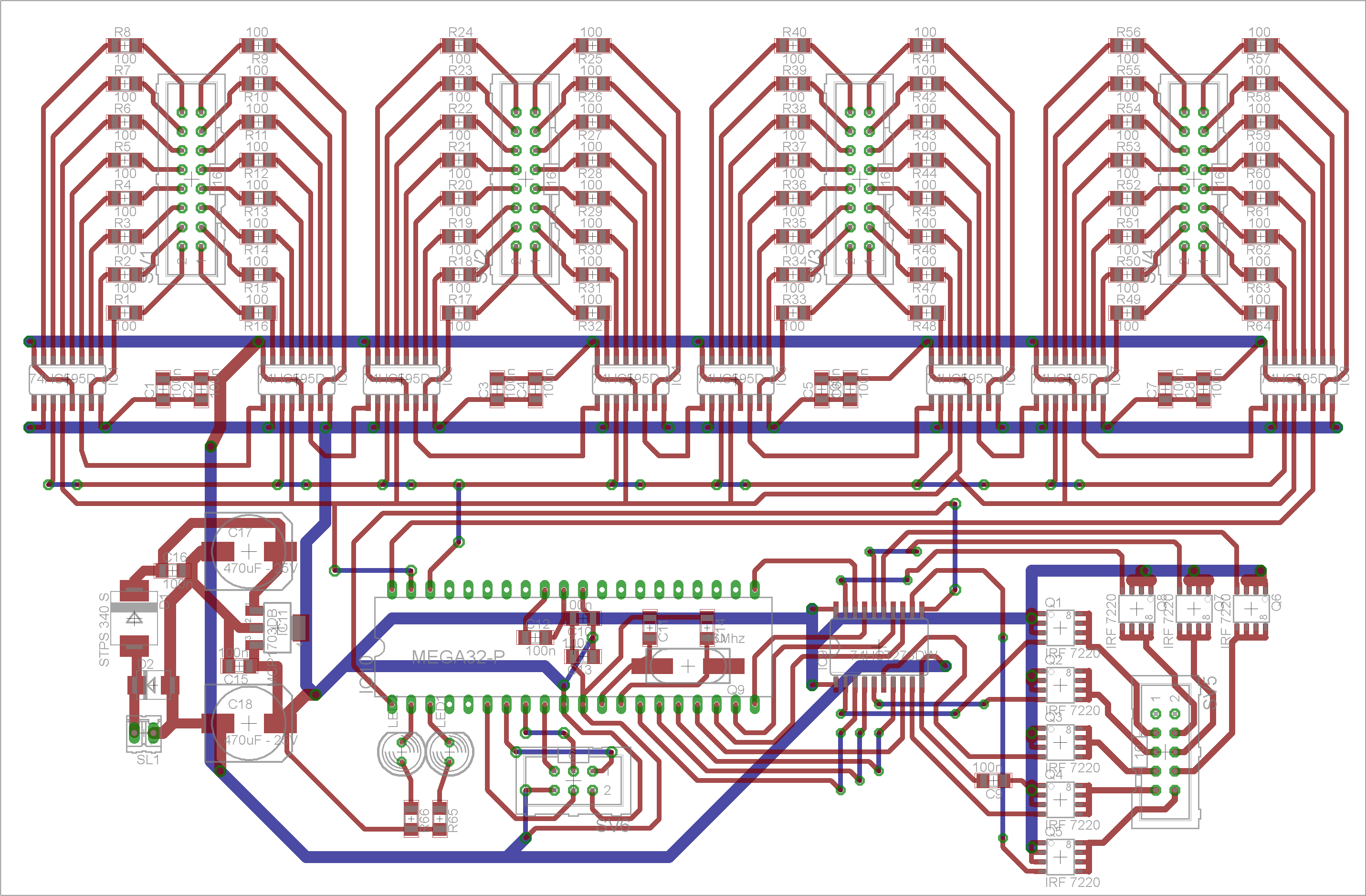

Ich habe in meinem Projekt 8x 74ACT573 eingebaut. Damit ich wollte meine
Porterweiterung erreichen. Irgendwie ich kriege nicht 74ACT573 einzeln
ansprechen.
In Test1 hat bei mir alles wunderbar funktioniert, solange bis 74ACT573
einfach ON bleiben.

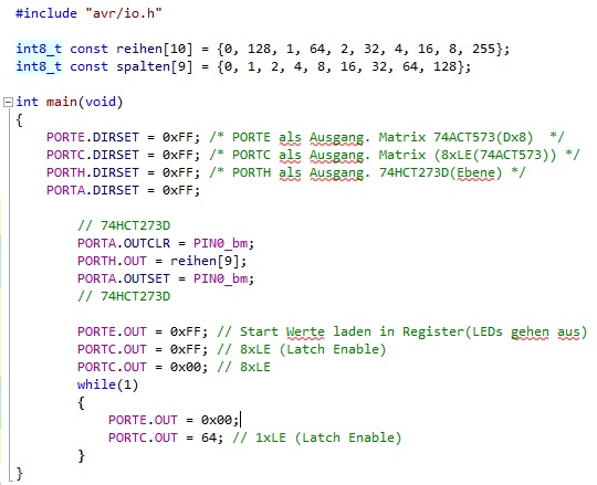

In Test2 ich versuche 74ACT573 einzeln ansprechen. Ich habe schon alles
versucht, aber bei mir das klappt einfach nicht.
74ACT573 muss bei OE=L und LE=L keine änderungen zulasen, aber irgendwie
das nicht funktioniert.
Ich kann nicht mehr, vielleicht kann mir jemand bitte helfen.

ich habe AVR Studio 5
von Nikolaj S. (nikolaj22)
ich verwende ATXMega128A1

/OE muss LOW sein, um die Ausgänge der Register durchzuschalten. LE ist
bei allen Registern im Ruhezustand LOW. Um ein einzelnes Register neu zu
laden, müssen neue Daten an den Eingängen angelegt werden, während alle
LE-Pins LOW sind. Dann muss LE des einzelnen, zu beschreibenden
Registers kurz HIGH und wieder LOW werden. Dazu genügt ein Puls von mehr
als 20ns bei 5V.
von Peter D. (peda)
Und nun?
Der Code enthält keinerlei Kommentare!
Niemand weiß also, was er tun soll.
Die 74ACT sind sehr schnelle Gatter. Damit sie einwandfrei funktionieren
braucht man also ein sauberes Layout (GND-Plane, Abblockkondensatoren,
kurze Leitungen). Ich würde 4-lagen empfehlen.
Peter

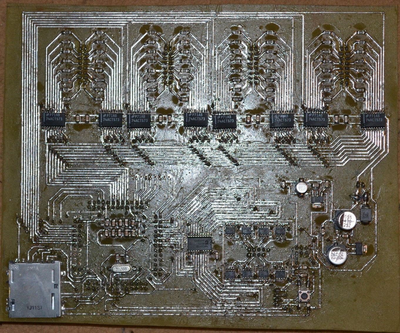

ich habe sehr sauberer Layout. Ich habe dieses Platin selbst belichtet
und natürlich auf 2-Lagen. Dadurch ich habe sehr lange LE leitungen (ca.
23-33cm ) Das kann mein Problem sein?
Ich habe gerade nochmal versucht. Und ist komisch, dass bei jedem
einschalten Leuchtet was anderes und manchmal leuchtet richtige reihe.
von Falk B. (falk)
@  Nikolaj Stepannikov (nikolaj22)
Schon mal über Netiquette nachgedacht?
>ansprechen.
Beweis? Bild? Denk aber mal VOR dem Posten and die Bildformate.
Ja, siehe Wellenwiderstand.
Zufallsgenerator, kann man immer mal gebrauchen ;-)

von Falk B. (falk)

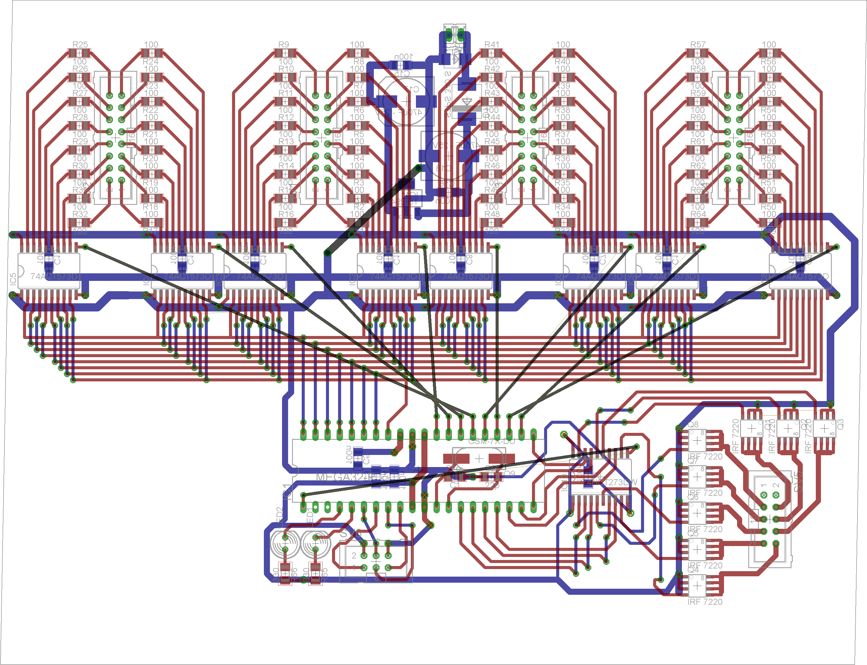

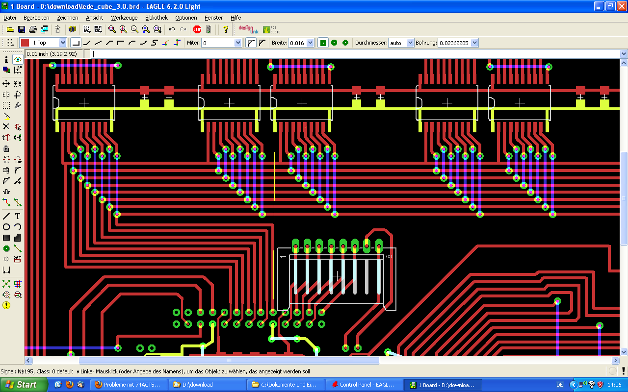

Schön, aber viele Leute haben kein Eagle. Ein PNG wäre nicht schlecht.
>>> Versuche mal, an die Anschlüsse "C" (Pin 11) einen Widerstand von
>>> 10Kilo-
>>> ohm gegen 5 Volt zu schalten.
>>> Es ist möglich, daß durch die verhältnismäßig langen Leitungen die
>>> Pegel nicht mehr richtig erkannt werden können.
Unsinn.
>leider 10k Ohm widerstände haben gegen 5 Volt nichts gebracht.
Logisch. 23cm machen statisch rein gar nix. Dynamisch kann da aber schon
ne Menge Mist passieren, vor allem wenn die Masseführung nicht stimmt.
Deine Masse ist arg suboptimal. Gerade bezüglich deiner LE LEitungen. Da
wird eine maximale Fläche aufgespannt. Idealerweise verläuft die Masse
direkt neben oder unter schnellen Leitungen, siehe Wellenwiderstand.
Ich vermute, dass da ordentlich was induktiv einkoppelt, sodass
benachbarte LEs durch ein aktives LE geschaltet werden, das erklärt auch
das sporadische Verhalten. Wobei mir auch dein Testprogramm spanisch
vorkommt, ich sehe keine saubere Ansteuerung der LEs, siehe
Bitmanipulation.

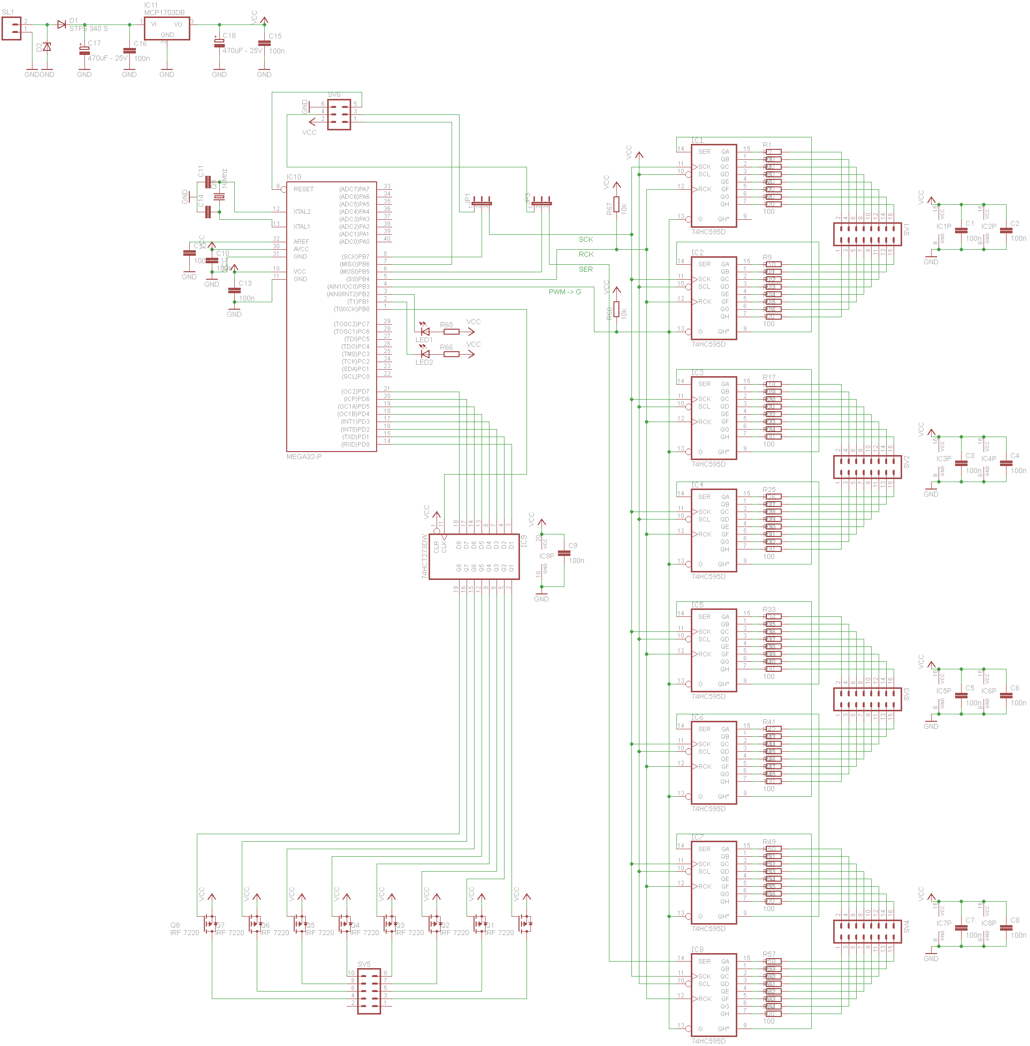

von Falk B. (falk)

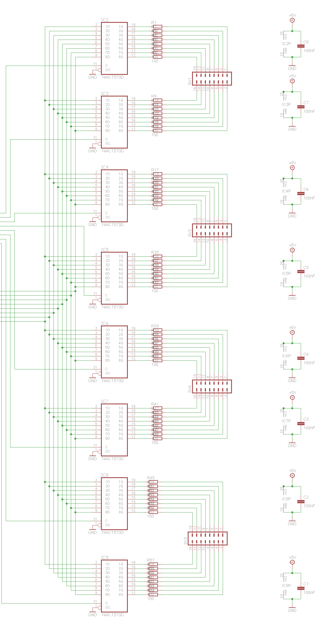

Noch was. Warum heißt deine Masse N$195, obwohl im Schaltplan überall
das Massesymbol dran ist? Sehr merkwürdig. Ausserdem ist noch eine
Luftlinie drin, und das auch noch in der Masse! Nicht gut. Ich hoffe, du
hast die wenigstens mitteld Draht nachgezogen auf deiner Platine? Denn
sonst kann es sein, dass die Masse indirekt über Eingänge und
Schutzdioden verbunden wird, dann wird es sehr lustig.
weil
weil bei manchen verbindungen Eagle zuweist Name selbst :)
>Ausserdem ist noch eine Luftlinie drin, und das auch noch in der Masse!
Ich bin auch ein Mensch :) Aber ich habe komplete schaltung mit
Multimeter überprüft. Und ich habe keine Luftlinie festgestellt. :(???
von Falk B. (falk)
Nö, nicht bei der Verwendung des GND Symbols. Dann hst du was vermurkst.
Genau so, wie "ich habe sehr sauberer Layout." ;-)
Das heißt nicht, dass sie nicht da ist. Und sie IST da, wenn du WIRKLICH
dieses Layout, das du uns gepostet hast, auch belichtet hast.

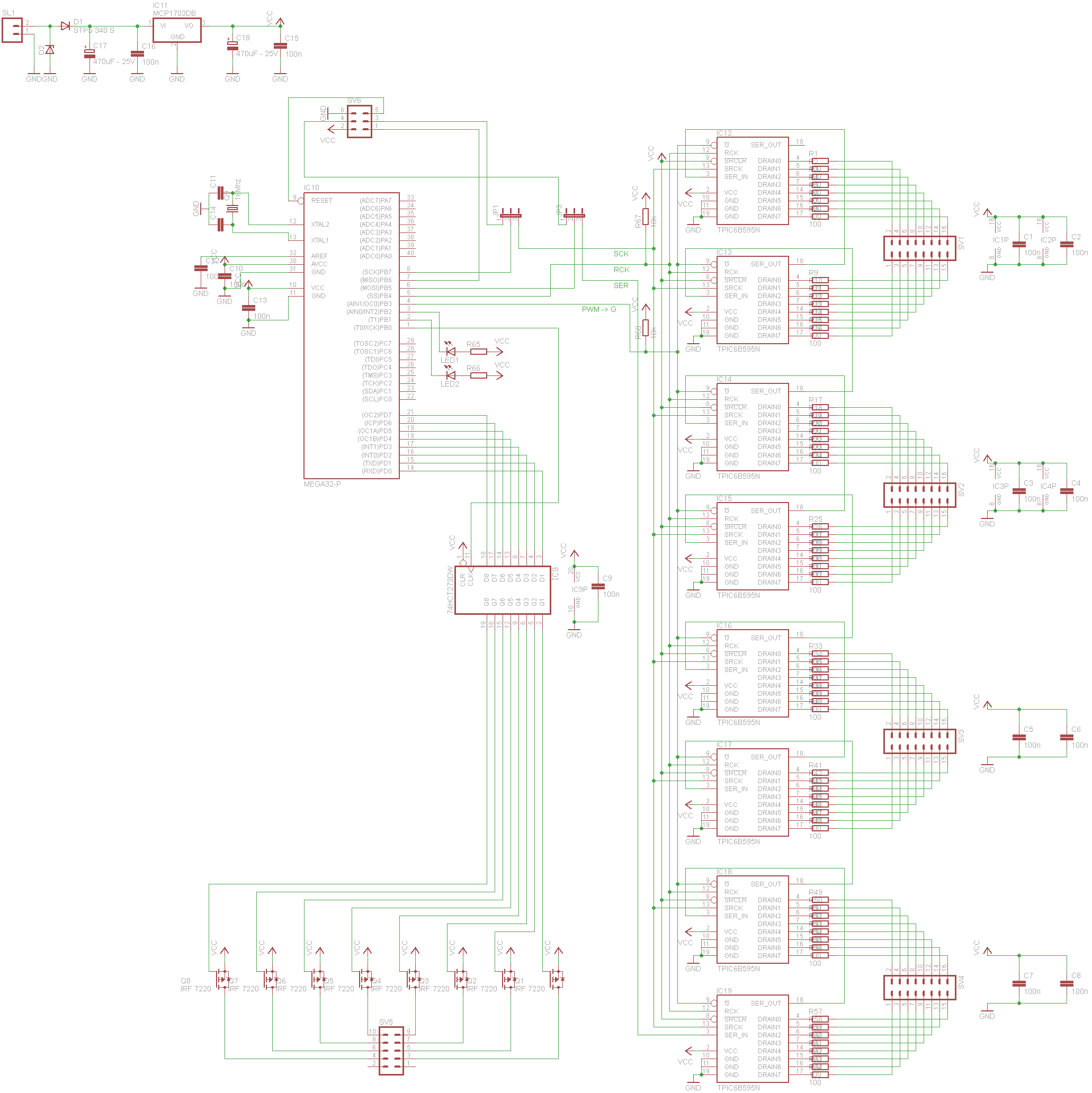

Poste mal den Schaltplan dazu.
von Falk B. (falk)
Hmmm, also wenn ich mir so die Platine so ansehe, ist dort kein Draht
gezogen, um die Luftlinie in der Masse zu ersetzen. Ich wette einen
Kasten Bier, dass es daran liegt ;-)
Ziehe einen Draht von deinem Prozessor, 5. Pin von rechts in der zweiten

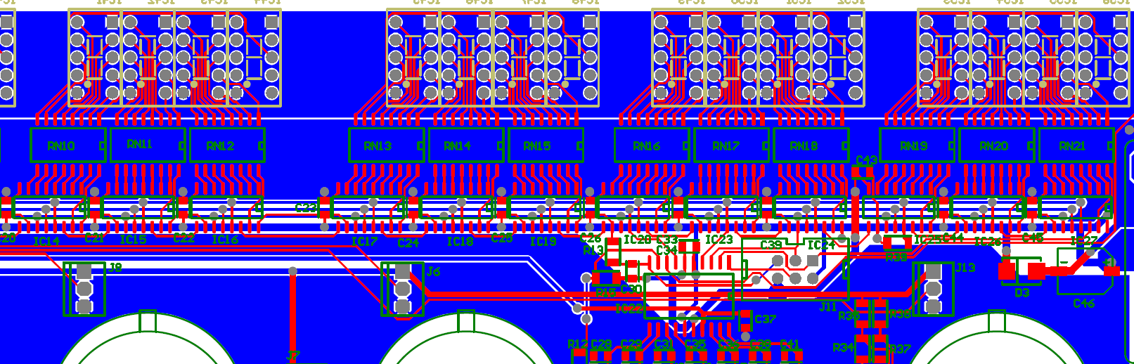

Reihe oben zur Masseleitung deiner Latches. Ziehe ihn direkt. Gehe nicht
über Los. ;-)
ich habe Luftlinie gefunden. Danke. Ich werde das gleich mit etwas Draht
korrigieren. :)
von Bonz, Prass & Prozz (Gast)
Wenn die Unterseite mit GND aufgefuellt waere ... waere es schon fast
gut.
von Falk B. (falk)
Hmmm, nächstes Problem. Deine IRF7401 sind N-Kanal MOSFETs. Damit kann
man nicht so einfach +5V schalten. Dazu nimmt man P-Kanal MOSFETs, z.B.
IRF7104. Und dann bitte Source an +5V und Drain als Schaltausgang, nicht
so wie jetzt im Schaltplan.
ok danke ich werde mich mal darum kümmern :)
Aber ich kann meine Anode sehr gut steuern mit 74HCT273 und IRF7401.
Aber 74ACT573 immer noch nicht :(.
von Dietrich L. (dietrichl)
> gut.
Da stimme ich Dir voll zu! Denn besonders die schnellen ACTs lassen die
dünnen GND-Leitungen ganz schön klingeln...
Es lebe das solide GND-Netzwerk!
Gruß Dietrich

hm... und bei 74act573 ich bin nicht sicher, weil das nicht funktioniert
bsp...
PORTC.OUTSET = 0x00; // alle LE pin(74ACT573) auf L setzen
PORTE.OUTSET = 0xAA; // hiermit ich lade gewünschte Daten in Register
PORTC.OUTSET = 0x80; // ich lasse Latch daten übernehmen von
Register.(aber nur für eine von 8)
for(i=0; i<=100; i++); // kurz warten
PORTC.OUTSET = 0x00; // und wieder Latch sperren
ist das so richtig oder?
von Falk B. (falk)
Vergiss sowas schnell wieder. Je nach Compilereinstellung fliegt diese
Schleife nämlich komplett raus. BESTENFALLS gibt es fertige
VErzögerungsfunktionen wie _delay oder so.
Im Prinzip ja, praktisch braucht man da aber kaum eine Pause, weil die
Latches deutlich schneller sind als dein Prozessor per Software sie
ansteuern kann. Um rauszufinden was los ist, wäre ein Oszilloskop sehr
nützlich. Zur Nit muss man sich halt ohne vortasten. Z.B. mit einzelnen
Bits, die HIGH oder LOW sind, dann sieht man ggf ein. Fehlersystem.
von Wilhelm F. (Gast)
Mach mal Delayschleifen in die Software. Das hilft der Fehlersuche.

ich habe Funktion verwechselt sorry...
PORTC.OUT = 0x00; // alle LE pin(74ACT573) auf L setzen
PORTE.OUT = 0xAA; // hiermit ich lade gewünschte Daten in Register
PORTC.OUT = 0x80; // ich lasse Latch daten übernehmen von Register.(aber
nur für eine von 8)
PORTC.OUT = 0x00; // und wieder Latch sperren
Ok ich werde mal versuchen, danke! :)
Wegen sehr viele Fehler, ich habe entschieden neu Schaltung aufzubauen.
In neu Schaltung ich habe Spannungsunterschiede rausgenommen(3V3).
Als Mikrocontroller ich habe ATMega32-16PU genommen.
Warum?
weil ich habe mit Atmega32, schon viele Projekte gemacht.
ich habe auf alles beachtet war ihr mir gesagt.
und jetzt ich bitte euch mein Schaltung überprüfen, bevor ich Layout
mache.
mit freundlichen grüßen

von Falk B. (falk)
kann man machen, aber vorher solltest du die bestehende Schaltung noch
testweise zum Laufen bringen, so weit wie es sinnvoll und möglich ist.
Das gibt zwar ein Drahtverhau, das ist aber normal in der
Entwicklungsphase.
>mache.
Naja, im wesentlichen ist der Schaltplan OK. Aber hast du mal gerechnet,
ob deine Treiber genügend Strom bringen? Ich hab da meine Zweifel. Siehe
LED-Matrix.
> mache.
Der IRFR9024 ist für 5V-Ansteueurung nicht geeignet. Du brauchst einen,
der mit niedriger Vgs zufrieden ist, z.B. IRF7220 oder IRLML6401 (habe
ich allerdings bzgl. Strom und Verlustleistung nicht durchgerechnet).
Ich wiederhole noch mal meinen Hinweis: achte beim Layout auf soliden
GND!
Wenn es wegen einseitiger Leiterplatte nicht geht, sehe wenigstens
Drahtbrücken für z.B. 1mm-Draht vor.
Gruß Dietrich

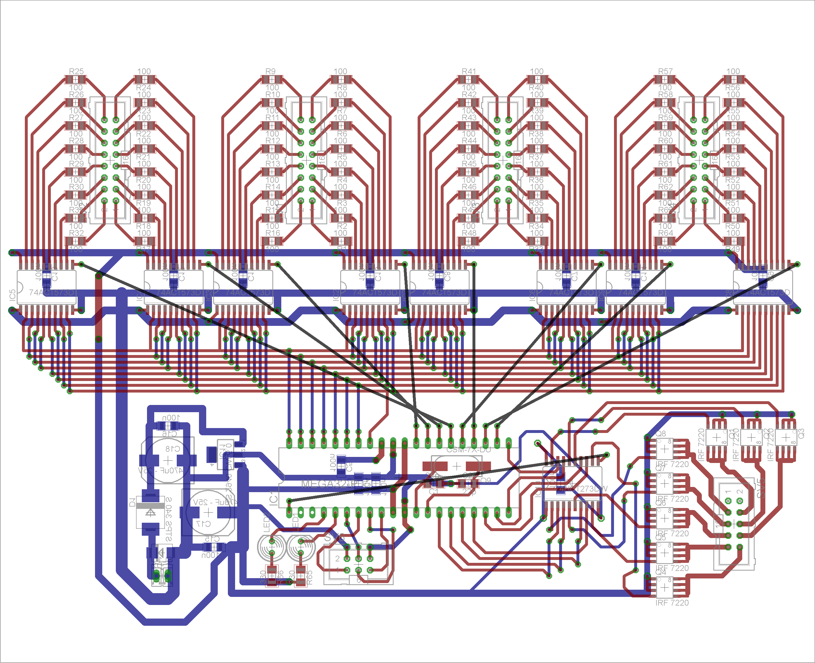

Noch etwas zum Layout: eine Trennung der Versorgungswege für
"Einspeisung", "Leistung" (LEDs) und "Steuerung" (µC) ist sinnvoll.
Das heißt bei Deiner Schaltung:
- Leistung: Vcc der MOSFETs und GND der 74ACT573 gehen an den Ausgang
des Spannungsreglers. Dabei sollte die Länge des GND kurz und dick sein,
d.h. der Regler ist am besten in der Nähe der 74ACT573.
- Steuerung: Vcc und GND der restlichen Schaltung gehen getrennt und
treffen sich mit den Vcc und GND der "Leistung" direkt am Ausgang des
Spannungsreglers.
- Einspeisung: der GND von SL1 geht auch direkt an GND des
Spannungsreglers.
D.h. am Spannungsregler treffen sich die Strompfade sternförmig.
Am besten und einfachsten ist natürlich eine 2-seitige Leiterplatte mit

ich wünsche euch allen ein schönes neues Jahr :).
ich bin jetzt fertig mit neu Layout. :)
Ich habe versucht, alle eure Punkte beachten.
Das ist ein 2-seitige Layout.
 Ich will alle LE -Leitungen mit isolierte draht ziehen, damit
Leitungslänge minimieren.
Hab ich alles richtig gemacht?
von Falk B. (falk)
Davoin sprach niemand, ist auch nicht nötig. Die Masse muss nah an die
LEs!
Poste die Eagle Dateien, da kann man besser die Signale anschauen.
> LEs!
 ich habe etwas verbessert :)
:) Danke!
von Falk B. (falk)
Schon besser, aber immer noch nicht gut.
- layoute die LE Leitungen SOLIDE, genauso wie die anderen Leitungen
- wenn man am Ende auf RATSNEST clickt, muss unten in der Leiste stehen
"Nichts zu tun", d.h. es gibt keinerlei Luftlinie mehr. Wenn doch,
Luftlinien SOLIDE layouten.
- eine dicke Masseleitung reicht, diese Doppelleitung bringt nix.
ok. Und so? Ich habe dieses Idee schon früher gehabt. Aber...
von Falk B. (falk)
Die LE Leitungen sind immer noch Schrott! Mach es RICHTIG!

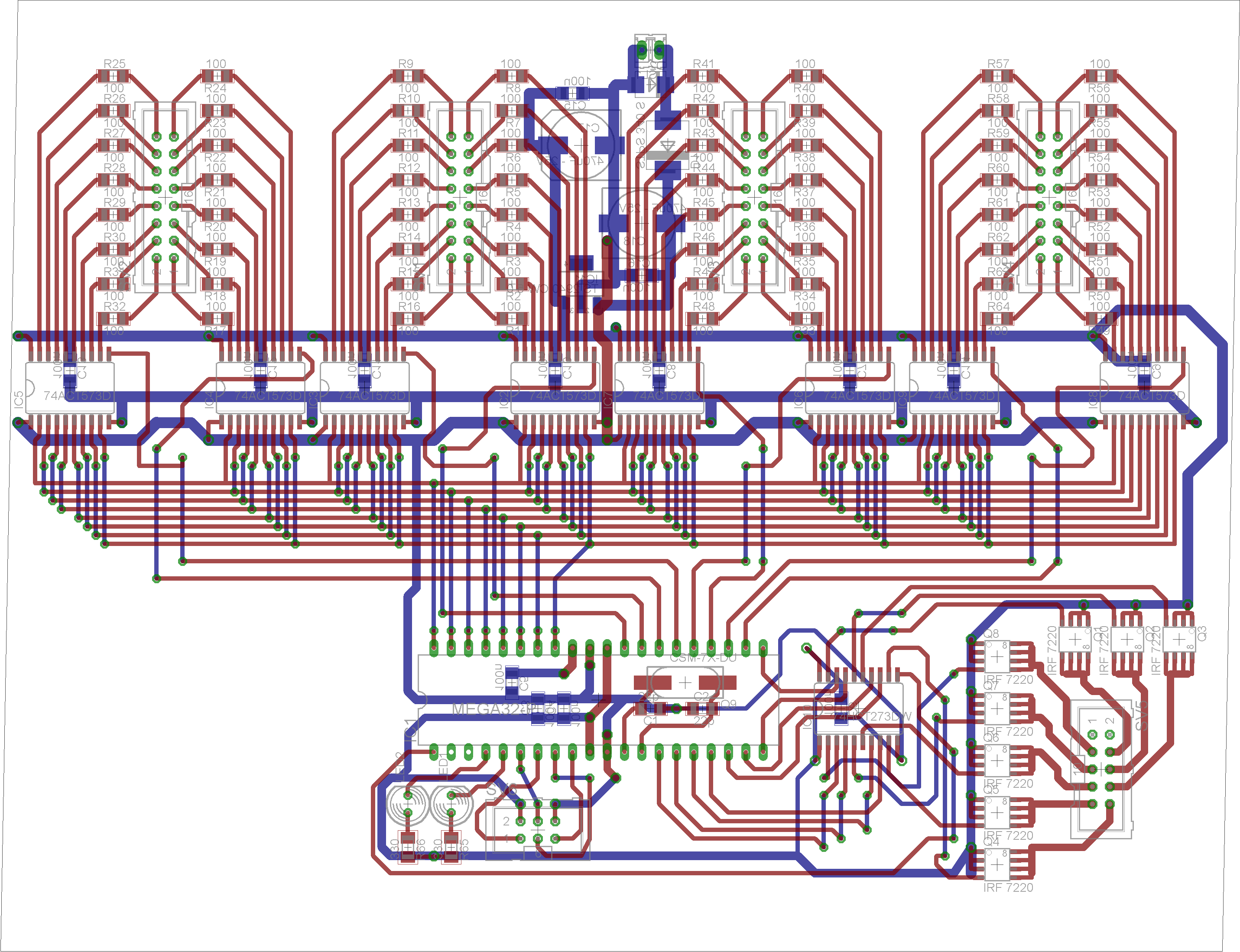

so?
von Falk B. (falk)
Ja. Aber was soll die wilde Mischung mit Bauteilen oben und unten? Du
hast genug Platz, um alles auf der Oberseite zu platzieren.

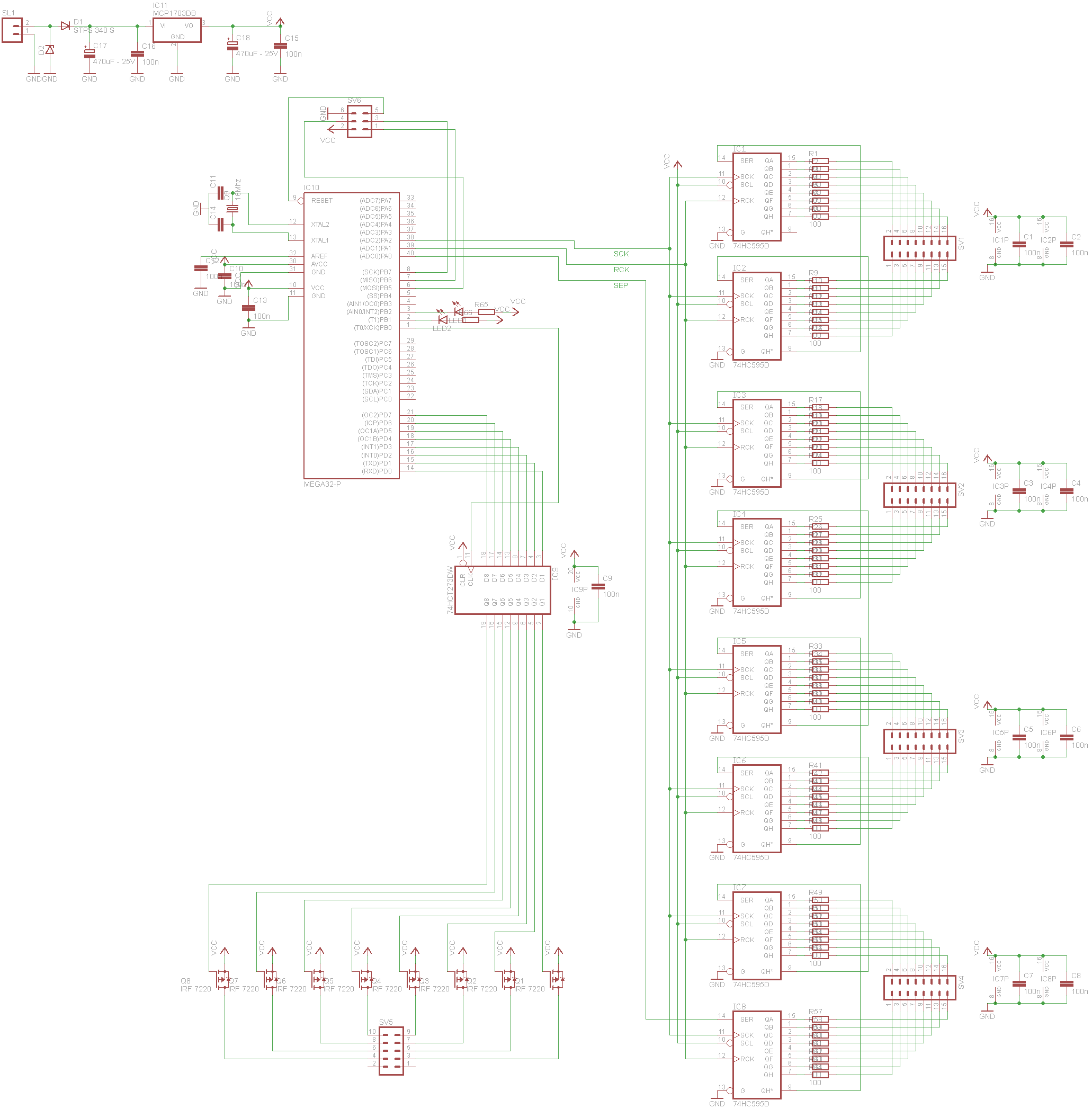

von Peter D. (peda)
Die Frage ist allerdings, braucht man wirklich die schnelle parallele
Ansteuerung?
Ich nehme lieber 74HC595 kaskadiert, da ist das Layout erheblich
einfacher (siehe Bild). Da gibt es auch Leistungstreiber (TPIC6B595).
Und wenn man einen ATmega324 nimmt, kann man eine der UARTs als SPI
nehmen und dann immer 16Bit auf einmal reinschreiben und die
Übertragungszeit (32 CPU-Zyklen) anderweitig nutzen.
Peter
> einfacher.
Alles muss so stimmen oder?
Ich habe sehr viele ATmega32, deswegen wollte ich gern bei ATmega32
bleiben.
16 Bit auf einmal reinschreiben vereinfacht nur Programm oder?
von Peter D. (peda)
Dann würde ich aber das SPI dazu benutzen.
Und der RCK kriegt nen Pullup, damits beim Programmieren nicht flackert.
Besser noch /G (mit Pullup) mit an den MC, da die Register beim Poweron
zufällig stehen.
Mit /G an einem PWM-Pin kann man auch die Helligkeit ändern.
Und GND als Polygon Plane.
Peter
Es ist besser so oder?
von Falk B. (falk)

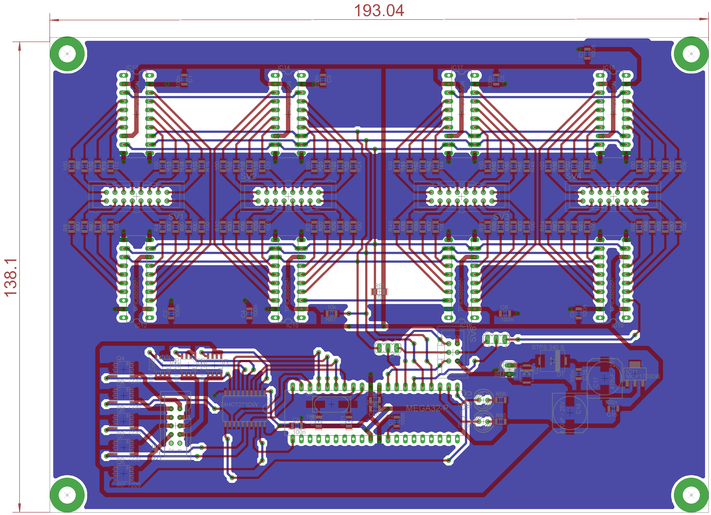

Wie würdet ihr mein Layout benoten? von 1 bis 6 :)
von Falk B. (falk)
3.
Die Freien Flächen im Polygon kann man vermeinden, indem man an einigen
Stellen VIAs setzt oder eine Leitung auf die andere Platinenseite
verlegt.
Sollte man machen.
