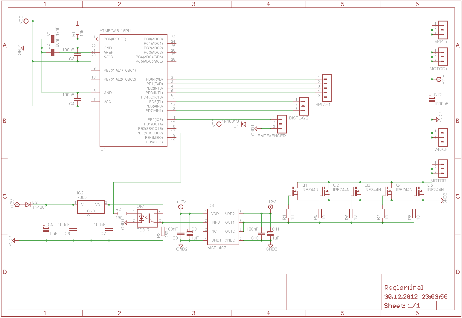

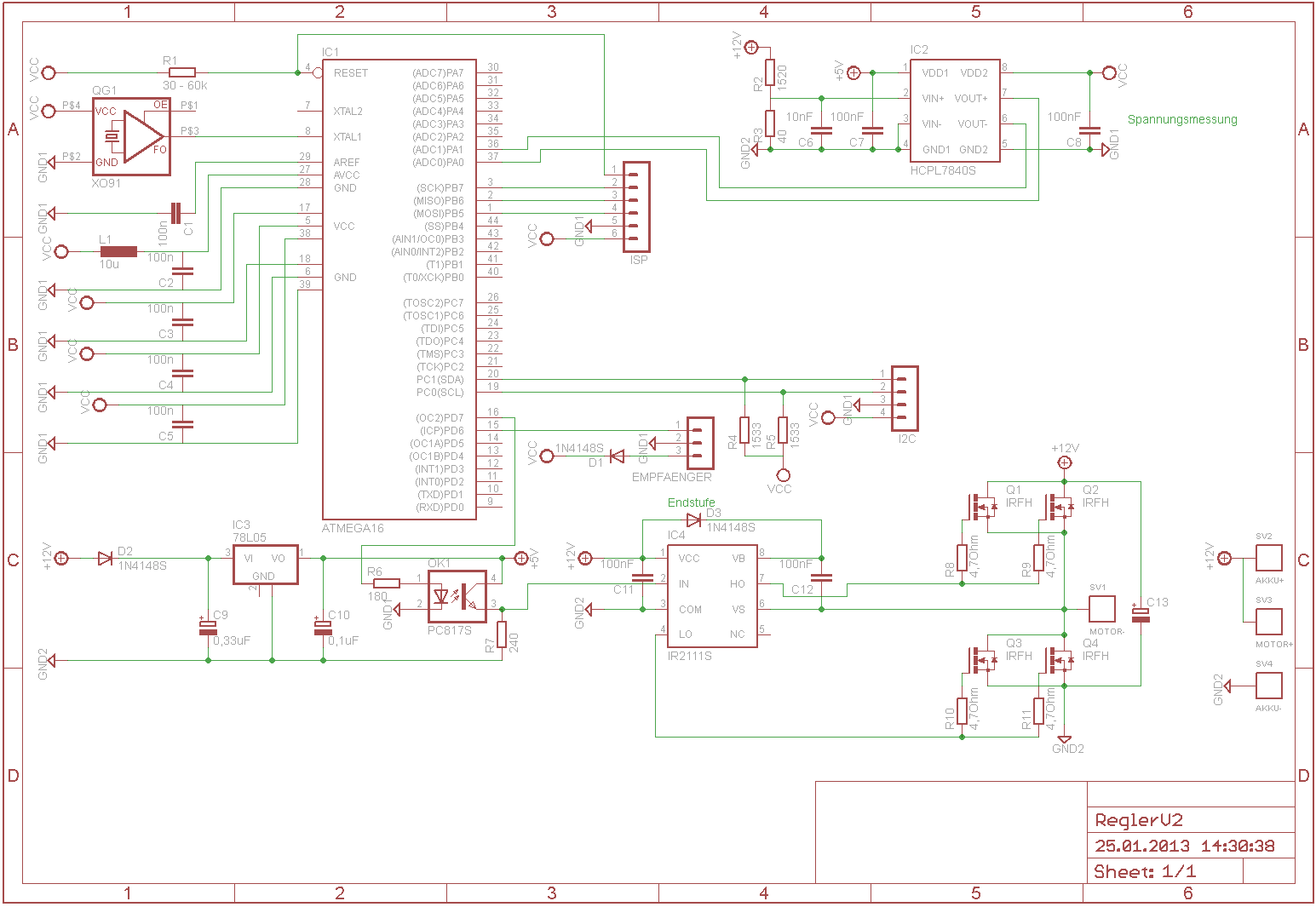

Hallo Zusammen, ich habe mal einen Schaltplan gezeichnet. Wäre super wenn ihr mal drüber schauen könntet. Es soll einen Regler für einen Bürstenmotor geben. Der Atmega ist durch einen Optokoppler getrennt und wird Empfängerseitig mit Spannung versorgt. Die Versorgung vom MCP1407 erfolgt vom Antriebsakku (4S Lipo = 16,8V). Vielen Dank. Gruß Steffen
Hi, vertausch mal Akku- und Motor-, dann könnte das funktionieren. Gruß, Norbert
@Steffen Ha (stef_fen) > Regler.jpg > 114,5 KB, 15 Downloads PNG ist besser, siehe Bildformate. >schauen könntet. Es soll einen Regler für einen Bürstenmotor geben. Der >Atmega ist durch einen Optokoppler getrennt Ein Angstkoppler. Braucht hier kein Mensch, macht mehr Probleme als er löst. 10mal wichtiger ist die richtige Leitungsführung und Verdrahtung, sprich STERNförmig. Verdrillte Doppelleitungen vom Treiber zu den MOSFETs. Ausserdem solltest du dich vielleicht mal mit den Grundlagen beschäftigen. Motoransteuerung mit PWM Denn deine Anschlüsse für Akku- und Motor- sind vertauscht, dein C11 falsch angeschlossen, Minus kommt an Akku-. Und es fehlt die besagte Strombegrenzung. Die macht man mit einem niederohmigen Shunt zwischen Source und Masse, sagen wir 5 mOhm. Damit kann man den Strom messen und bei Bedarf SCHNELL abschalten, wir reden da von Mikrosekunden. Das kann man per AVR machen, WENN man weiß was man tut. Aber auch hier muss man einiges für saubere Signalführung machen, Vierdrahtanschluss etc.

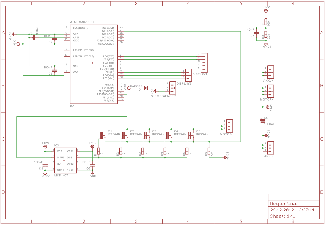

@Falk Brunner (falk) Ich habe den Schaltplan nochmal überarbeitet. Was meinst du mit dem Vierdrahtanschluss? Ich hatte vor mir eine Platine zu machen. Zur Spannungsmessug des Lipos habe ich noch einen Spannungsteiler hinzugefügt.
@ Steffen Ha (stef_fen) >Ich habe den Schaltplan nochmal überarbeitet. Und deinen MOSFET-Treiber kurzgeschlossen. >Was meinst du mit dem >Vierdrahtanschluss? Für den Shunt. http://de.wikipedia.org/wiki/Vierleitermessung >Spannungsmessug des Lipos habe ich noch einen Spannungsteiler >hinzugefügt. Lipos brauchen keine Mindestlast. Der ist viel zu niederohmig. Faktor 100 größer reicht locker. 10nF noch an den ADC-Eingang, fertig. Q5 ist möglicherweise nicht angechlossen, es fehlt der Punkt am Drain.

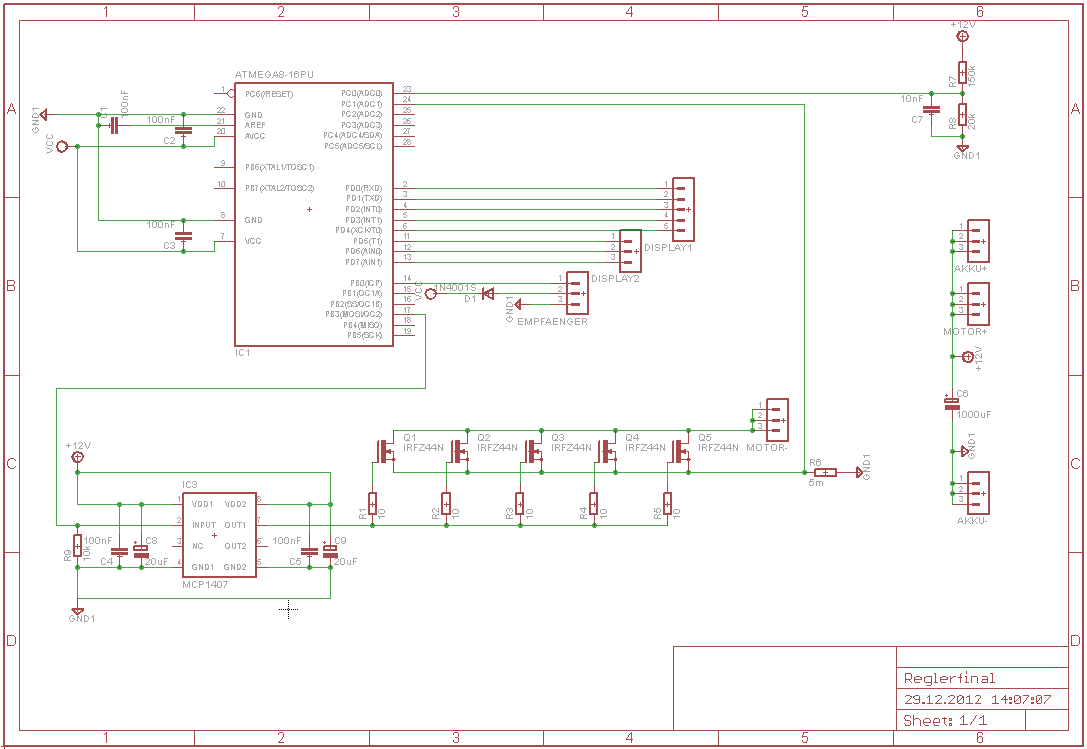

@Falk Brunner (falk) Jetzt habe ich es nochmal überarbeitet. Vielen Dank für die Mühe. Was ist mit den Störungen die der Motor durch sein Bürstenfeuer erzeugt? Nicht das der Mikrocontroller sich verabschiedet. Wo bekommt man denn den Shunt am besten her?
@ Steffen Ha (stef_fen) >Jetzt habe ich es nochmal überarbeitet. Du musst beide OUT miteinander verbinden, ebenso beide VDD. Und dort fehlen mal noch 10-20uF als Elko oder Tantalkondensator. Und pack mal einen 10k Pull Down Widerstand an den Eingang des MOSFET-Treibers. Du willst nicht, dass der beim Programmieren oder Reset in der Luft hängt und wilde Sachen macht! >bekommt man denn den Shunt am besten? Überall. Z.B. 2x 443833 von Conrad parallel.

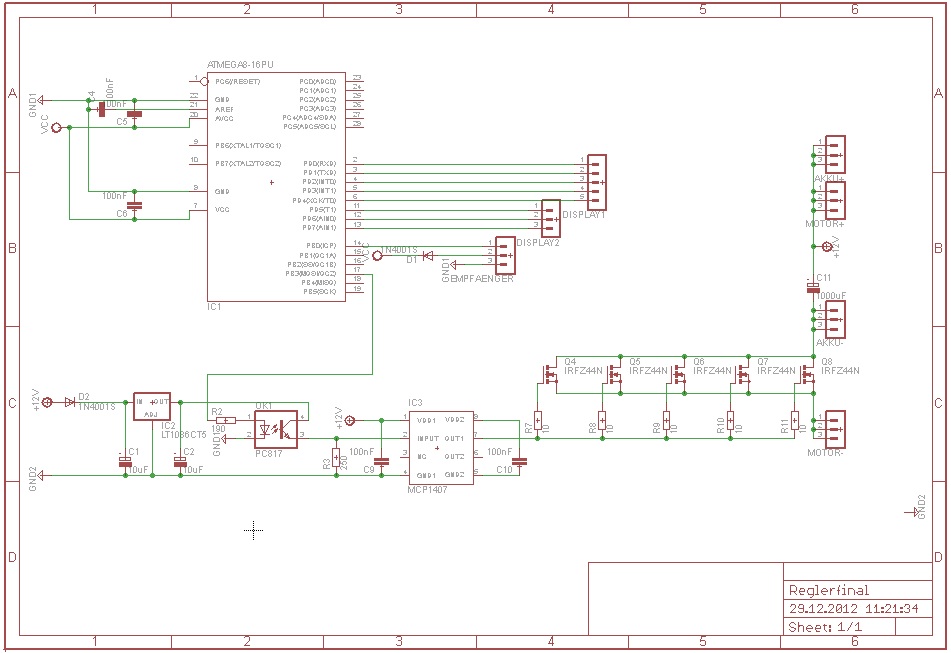

So jetzt habe ich ihn nochmal komplett überarbeitet. Schau ihn dir bitte nochmal komplett an. Nicht das irgendwo noch ein kurzer versteckt ist. Für was brauche ich zu den normalen Keramikkondensatoren noch die Elkos/Tantalkondensatoren? Vielen vielen Dank. Gruß Steffen
Steffen Ha schrieb: > Was > ist mit den Störungen die der Motor durch sein Bürstenfeuer erzeugt? > Nicht das der Mikrocontroller sich verabschiedet. Dafür würde ich als allererstes nen Pullup-Widerstand an den Reset des Atmegas hängen, z.B. 4.7K oder auch 1K. Der hat zwar nen internen Pullup eingebaut, der ist aber wesentlich hochohmiger und kann durch solche Störungen leicht ausgelöst werden. Außderdem drauf achten daß die Spannungsversorgung von dem Atmega sauber von der Motorversorgung getrennt ist. Wenn Du nen klassischen 7805 oder LM317 nimmst, hilft ne Ferritperle vor dem Spannungsregler und seinem Kondensator am Eingang. Dann natürlich auf das Layout achten, die Masse des Controllers und des Motors getrennt halten und an einem Punkt zusammenführen.

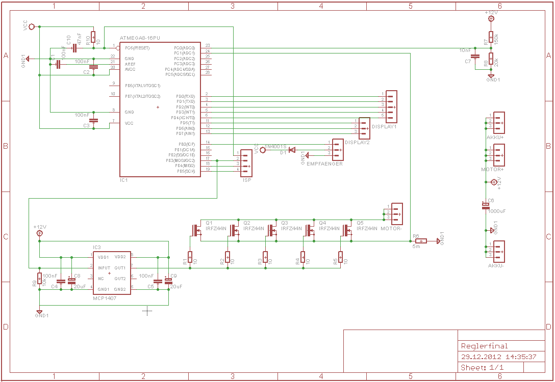

Einen Pullupwiderstand und einen Kondensator + ISP habe ich noch eingefügt, sodass man problemlos ein neues Programmaufspielen kann. Die Versorgung erfolgt über den Empfänger mit 6V, deshalb hatte ich auch die Diode vorgesehen um nicht über die 5,5V des uC zu kommen. Passt das so? Gruß Steffen
Steffen Ha schrieb: > Einen Pullupwiderstand und einen Kondensator + ISP habe ich noch > eingefügt, sodass man problemlos ein neues Programmaufspielen kann. Wenn der Pullup tatsächlich 10 Ohm hat wie eingezeichnet, dann wird das mit dem "problemlosen Programmaufspielen" nix. Der Kondensator am Reset ist beim Atmega eigentlich nicht nötig. Achte drauf daß der Motortreiber aktiv wird wenn Du den ISP-Port benutzt. Also Motor immer vorher abklemmen. Oder vielleicht doch nen anderen Ausgang nehmen. > Die Versorgung erfolgt über den Empfänger mit 6V, deshalb hatte ich auch > die Diode vorgesehen um nicht über die 5,5V des uC zu kommen. Ja, das sollte so gehen.
Danke. Den Widerstandswert habe ich angepasst. Der uC wird wenn dann eh ohne Motor/Lipo programmiert. Es geht mir nur darum nicht jedesmal den uC vom Sockel abzuziehen. Ist das mit dem Strommesung so richtig? Warum brauche ich am Mosfet Treiber Keramikkondensatoren und Elkos? Danke. Gruß Steffen
@ Steffen Ha (stef_fen) >Danke. Den Widerstandswert habe ich angepasst. Der uC wird wenn dann eh >ohne Motor/Lipo programmiert. Was in der Entwicklungsphase aber schnell nervig wird. Mach es einfach richtig. Motorsteuerung an nicht-ISP Pins mit passenden Pull-Up/Downs. Nimm PB1 für den Motortreiber und pack einen exterenen 1k Pull-Down dran. Fertig. >Ist das mit dem Strommesung so richtig? Nein. Ersten sollte man dort noch einen kleinen RC-Filter platzieren, um den grönbsten Dreck abzuhalten. ZWeitens muss die Überstromerkennung SCHNELL erfolgen, im Mikrosekundenbereich! Das kann der ADC nicht, das macht man mit dem Analogkomparator. > Warum brauche ich am Mosfet >Treiber Keramikkondensatoren und Elkos? Weil die 100nF nur für ein paar Nanosekunden Stroim liefern, die deutlich größeren Elkos für mehrere Mikrosekunden. http://www.mikrocontroller.net/articles/Kondensator#Entkoppelkondensator Deine Schaltpläne solltest du mit dem Standardwert 150dpi in Eagle exportieren, dann kann man auch alles gut lesen. Jetzt ist das nicht so.
@ Falk Brunner (falk) >Was in der Entwicklungsphase aber schnell nervig wird. Mach es einfach >richtig. Motorsteuerung an nicht-ISP Pins mit passenden Pull-Up/Downs. >Nimm PB1 für den Motortreiber und pack einen exterenen 1k Pull-Down >dran. Fertig. Habe ich im Plan angepasst. >Nein. Ersten sollte man dort noch einen kleinen RC-Filter platzieren, um >den grönbsten Dreck abzuhalten. ZWeitens muss die Überstromerkennung >SCHNELL erfolgen, im Mikrosekundenbereich! Das kann der ADC nicht, das >macht man mit dem Analogkomparator. Wie soll der RC-Filter dimensioniert sein? Der Analogkomperator vergleicht ja zwei Eingangsspannungen miteinander. Welche zwei Werte sollen da verglichen werden? Man müsste ja einen Spannungswert ausrechnen der den 30A über den Shunt enspricht und wenn die Spannung größer ist als die Vergleichsspannung müsste der uC das PWM Signal abschalten. >Weil die 100nF nur für ein paar Nanosekunden Stroim liefern, die >deutlich größeren Elkos für mehrere Mikrosekunden. Könnte man dann nicht den 100nF weglassen und nur den Elko nehmen? Oder ist der Elko zu träge und man nimmt deshalb noch einen 100nF? Tut mir leid für die ganzen Dummen fragen. Aber ich möchte das ganze gerne bis ins kleinste Detail verstehen und lernen. Vielen Dank. Gruß Steffen
@ Steffen Ha (stef_fen) >Wie soll der RC-Filter dimensioniert sein? So schmalbandig wie möglich, so breitbandig wie nötig. Das hängt auch ein wenig von deiner Motorinduktivität ab, denn die legt fest, wie schnell der Strom ansteigen kann. Gehen wir mal von 10 kHz PWM Frequenz aus, macht 100us. Deine Überstromerkennung sollte in maximal 10us greifen. D.h. dein Zeitkonstante sollte vielleicht 2-3us sein. Macht bei 10K Widerstand ca. 220nF als Kondensator. > Der Analogkomperator >vergleicht ja zwei Eingangsspannungen miteinander. Welche zwei Werte >sollen da verglichen werden? Man müsste ja einen Spannungswert >ausrechnen der den 30A über den Shunt enspricht Ja. > und wenn die Spannung >größer ist als die Vergleichsspannung müsste der uC das PWM Signal >abschalten. Jo. >Könnte man dann nicht den 100nF weglassen und nur den Elko nehmen? Nein. > Oder >ist der Elko zu träge und man nimmt deshalb noch einen 100nF? Eben, er hat zuviel Induktivität.
Hi, da hat sich Falk aber jetzt grob vertan. Es ist vermutlich genug Indukktivität in der Mühle, daß 10µs sowieso weit übertrieben sind. Abgesehen davon, ergeben 10k und 220nF 2,2ms, nicht µs. Das Thema ist nicht ganz ohne. Auf diesem Niveau würde ich das erstmal vergessen und ne Sicherung einbauen und fertig. Gruß, Norbert
@ Norbert S. (norberts) >da hat sich Falk aber jetzt grob vertan. >Es ist vermutlich genug Indukktivität in der Mühle, daß 10µs sowieso >weit übertrieben sind. Kann sein, war nur ein Beispiel, etwas aus der Luft gegriffen, um mam die Verhältnisse zu demonstrieren. Damit nich das allgegenwärtige GEfasel ohne jegliche greifbare Werte rauskommt. >Abgesehen davon, ergeben 10k und 220nF 2,2ms, nicht µs. Mist, Kopfrechnen schwach 8-( >Das Thema ist nicht ganz ohne. Auf diesem Niveau würde ich das erstmal >vergessen und ne Sicherung einbauen und fertig. Die rettet die MOSFETs aber nicht, eher anders herum.
Falk Brunner schrieb: > ann sein, war nur ein Beispiel, etwas aus der Luft gegriffen, um mam > die Verhältnisse zu demonstrieren. Damit nich das allgegenwärtige > GEfasel ohne jegliche greifbare Werte rauskommt. Hi, ja, überhaupt mal ne Richtung ist sicherlich gut. Da hast Du schon Recht. Bei ausgereitzten Endstufen wären 10µs auch schon großzügig. Das soltte da dann schon schneller sein und dafür gibts Treiber, die das selbst können, schneller als jeder µC. Für eine Bastelei würde ich das aber einfach komplett weglassen. Wir sind hier doch noch weit entfernt davon, daß Steffen einen sicheren Kurzschlußschutz hinbekommt. Etwas aufpassen und gut ist. Die 5 Mosfets lachen sich über die Anlaufströme tot und beim Kurzschluss lötet sich vermutlich alles auseinander bevor die Mosfets den Deckel heben. Mehr Angst hätte ich da um den Akku aber die liefern heute auch so viel Strom, daß sie eher alles zerlegen bevor sie selbst hochgehen. Also einfach mal machen und Erfahrung sammeln. 5x IRFZ44 für sowas ist aber eigentlich tolaler Dreck. Da gibt es so dermassen bessere Mosfets, da reicht fast einer. Gruß, Norbert

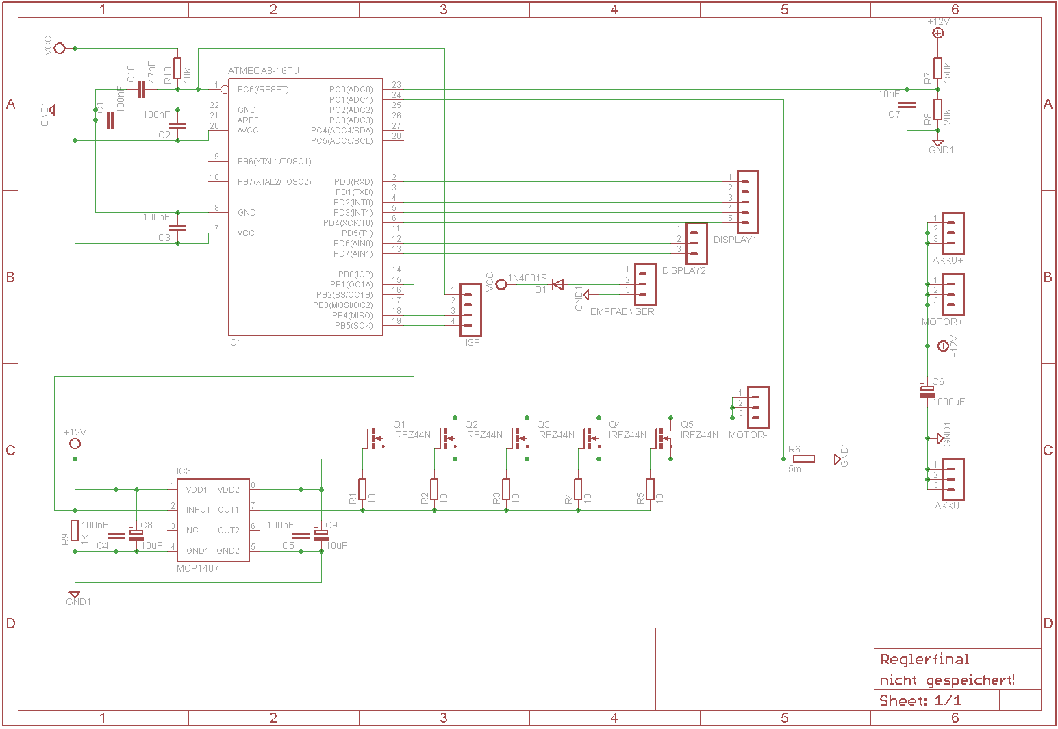

Ich habe den Schaltplan nochmal überarbeitet. Die Strombegrenzung und die Spannungsmessung des Akkus habe ich mal weggelassen. Nur den Angstkopler habe ich wieder eingebaut. Welchen Mosfets könnt ihr mir denn anstatt des IRFZ44N empfehlen? Ich denke so 40A dauer sollte der Regler ohne große Kühlung schon aushalten. Danke. Gruß Steffen

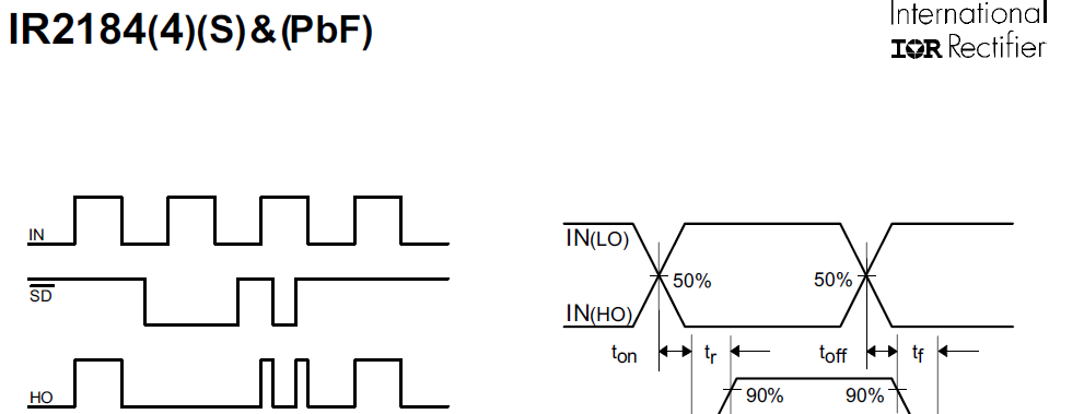

Wie hängt denn die Schaltzeit von der PWM ab? Das habe ich noch nicht ganz begriffen. Im Internet habe ich eine Formel für die Schaltzeit gefunden: tein = 2 * (RG * Ciss) = 2 * (4,7ohm 9370pf 10e-12) = 88ns Gibt es noch was besseres als den IR2184? Der IR2184 hat ja noch einen SD/ Eingang. Muss ich den beschalten? Einige von euch haben doch bestimmt schon mal einen Regler gebaut. Wie seit ihr da vorgegangen? Schönen Abend. Gruß Steffen
@ Steffen Ha (stef_fen) >Wie hängt denn die Schaltzeit von der PWM ab? Das habe ich noch nicht >ganz begriffen. seufz Ist es denn wirklich so schwer? Deine Schaltzeit muss sinnvollerweise kleiner als deine minimale Pulsbreite sein. Periodendauer der PWM / Ausflösung = minimale Pulsbreite 3,9 KHz = 256 µs 256 s / 256 (8 Bit) = 1µs >Im Internet habe ich eine Formel für die Schaltzeit gefunden: >tein = 2 * (RG * Ciss) = 2 * (4,7ohm 9370pf 10e-12) = 88ns Naja, das ist ein vereinfachter Ansatz der mit einer RC-Ladung rechnet. Vernachlässigt aber etwas den Millereffekt, und das ist eher nicht so praxistauglich. >Gibt es noch was besseres als den IR2184? Der IR2184 hat ja noch einen >SD/ Eingang. Muss ich den beschalten? Wenn du DAS nicht allein rausfindest, darfst du diese Projekt VERGESSEN!
>Gibt es noch was besseres als den IR2184? Der IR2184 hat ja noch einen >SD/ Eingang. Muss ich den beschalten? >Wenn du DAS nicht allein rausfindest, darfst du diese Projekt VERGESSEN! Meinst du damit die Auswahl des Mosfettreiber oder den SD/ Eingang? Über den SD\ lassen sich beide Mosfets gemeinsam abschalten (Logic input for shutdown referenced to com). Ist damit gemeint wenn der Eingang auf GND liegt, das beide Mosfets abgeschaltet werden?
Steffen Ha schrieb: > Ist damit gemeint wenn der Eingang auf > GND liegt, das beide Mosfets abgeschaltet werden? ja
