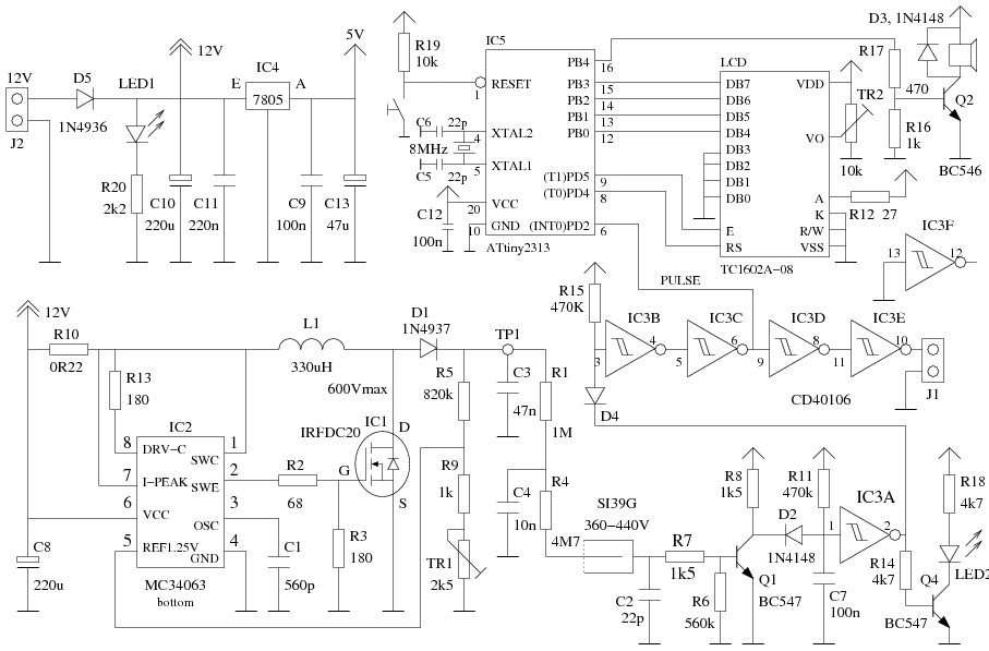

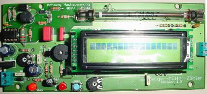

Bericht Pollin-Geigerzähler:
- Hoher Stromverbrauch ca. 90mA
- braucht mindestens +12 Volt Ub
- Kein Schaltbild in pdf vorhanden.
- mitgeliefertes Schaltbild zu klein
- keine Werte im Schaltbild gezeichnet nur R1 usw.
- Kein Progrmierstecker 6-polig für AVRISP mkII vorhanden.
- Einstellbereich der HV bei Ub = 12 Volt von +310 Volt bis +450 Volt.
  gemessen mit Metex ME-22 und Vorwiderstand 90 Meg-Ohm im 200 Volt
Bereich.
- Hintergrund Nullrate 7-11 counts per minute (cpm)
- Meine ebay Uranglasperlen für 2,50 Euro machen  31-36 cpm
  Meine Frau jammert mir die Ohren, voll sie hat keine Ahnung von
Radioaktivität.
- Fehlerhafter RC Glied im Interrupt Signal mit R11 und C7 tau = 470k *
100 nF
  Dadurch beträgt die maximale Zählrate nur 20 Impulse pro Sekunde.
  Ich habe es umgangen mit Diode D4 Kathode ablöten und an Kathode von
D2 anlöten,
  dann sind Zählraten von 20 000 Impulsen pro Sekunde möglich.
  Leider bekommt die Anzeige CA dann overrun.
- Zeitfehler der Software ca. +/- 1 Sekunde in 10 Minuten.
- Wer hat den Assembler Source Code des Geigerzählers ?
- Ansonsten bin ich zufrieden mit dem Ding, Werde bald mal ein Zählrohr
kaufen z.B. russisch Pancake SI-8B anschließen.

Das hier?
http://www.pollin.de/shop/dt/Njc3OTgxOTk-/Bausaetze_Module/Bausaetze/Bausatz_Geiger_Mueller_Zaehler_.html
Naja, einfach nur SCHLECHT! Hat das ein Bäckerlehrling im 3.
Ausbildungsjahr entwickelt? Für einen lumpigen ATtiny 2313, ein
zweizeiliges 0815 LCD und bissel HV Aufbereitung 90mA bei 12V, also
1W!!! Geht's noch? Wenn das gescheit aufgebaut ist braucht man
vielleicht 2-3mA für den ATtiny, 2mA für's LCD und vielleicht 20mA für
die HV, gespeist aus einem 9V Block.
Und was soll der Schwachsinn, mit 100MOhm Multimeter, wenn der
Spannungsteiler vom HV-Regler 820k hat (und damit schon mal 195mW
verheizt!)? Jedes 0815 Multimeter mit 1000V Messbereich und 10M reicht
hier.
Und wozu hier ein Poti? 1% Widerstände tun es auch, kosten halt 3 Cent
mehr und zerstören damit die Profitrechnung. OMG!
von Werner S. (wernertrp)
Natürlich nicht:
Es ist das russiche Zählrohr Si-39G eingebaut.
Falk Brunner schrieb:
> Das hier?
> hier.
Die 90 M-Ohm brauche ich auch noch für andere Geräte.
Außerdem will ich hinter dem Anodenwiderstand messen
und den Anodenwiderstand varieren.
Dann brauche ich den Vorwiderstand auch noch für den Oszi.
Ansonsten leidet Pollin an der elektronischen Geisteskrankheit.
Das Gerät muß natürlich für eine 9 Volt Batterie und 3 mA Verbrauch
designed werden.
Man will die Spannung varieren um in die Mitte des Zählrohrplateaus zu
kommen.

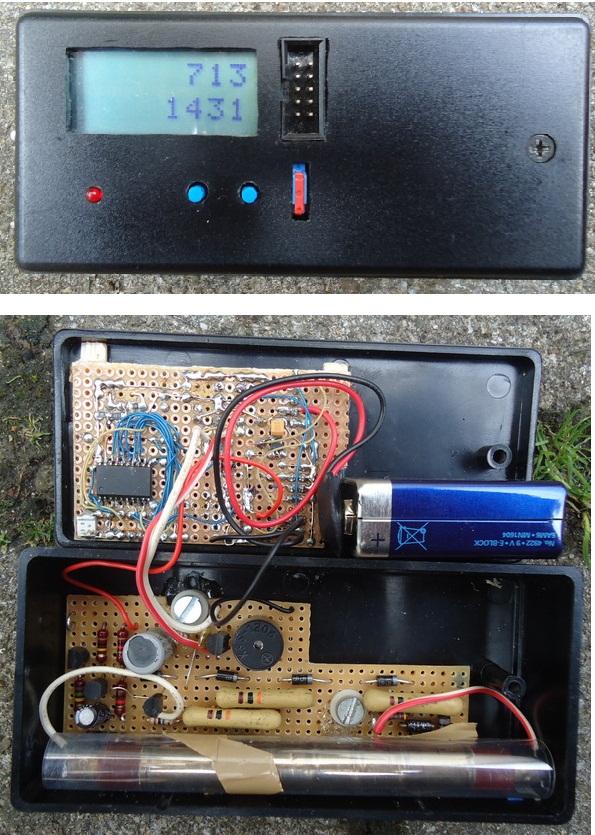

von Lochrasterfan (Gast)
cyblord ---- schrieb:
> Sehr interessant, vor allem weil der Bausatz ziemlich günstig ist im
> Vergleich zu dem was so ein Ding sonst kostet.
Also, das geht wirklich billiger! Ich hab' mir vor zwei Jahren eine
HV-Schaltung nachgebaut, die mit nur 3 Transistoren funktioniert - die
wurde hier im Forum auch schon diskutiert. Für die Zähllogik habe ich
mir was um einem Attiny2123 und das billige 2x8 Display von Pollin
gestrickt und das Zählrohr gab's in der Bucht für 12 euronen von einem
Ukrainer - war innerhalb einer Woche da.
Die Schaltung braucht wirklich nur ein paar mA, lässt sich also wirklich
sinnvoll mit 'ner 9V-Batterie betreiben und rattert wunderschön, wenn
ich sie an einen Klunker halte, den ich vorletztes Jahr im Schwarzwald
gefunden habe. Hintergrundaktivität ist zirka 1 Tick alle 3 Sekunden.
Im Moment komme ich nicht an die Unterlagen, aber wenn du Interesse
hast, kann ich den Kram später auch nochmal posten.

Noch schlimmer ist die Ansteuerung des Mosfet. Da fließen wegen des
Tastverhältnisses ->1 praktisch immer ca. 40mA durch R2/R3. Und es gibt
noch eine Reihe weiterer Fehler, die den Stromverbrauch unnötig erhöhen.

von Falk B. (falk)
@ Werner Schubert (wernertrp)
Der Kommentar war an die Anleitung von Pollin gerichtet, nicht an dich
>kommen.
Meinetwegen, das ist auch nicht wirklich das Problem. Eineige andere
Schaltungsteile schon.
Was soll der Käse mit dem "Transitorversärker", wenn mehrere
Invertergatter ungenutzt sind?
@ ArnoR (Gast)
Eben.

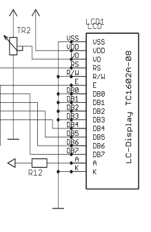

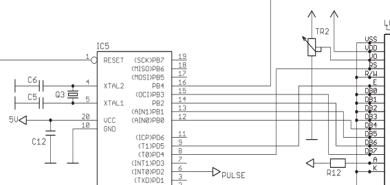

@ Lothar Miller (lkmiller) (Moderator) Benutzerseite
>> Hat das ein Bäckerlehrling im 3. Ausbildungsjahr entwickelt?
>Augenscheinlich eher schon im Zweiten....
Warum? Weil die 4 LSBs unsinnigerweise auf GND liegen?
>Nein, im Ersten...  :-o
>(das Dreieck hat 2 verschiedene Funktionen: 5V kommen über den
>Vcc-Pfeil und über das Label am Dreieck, am R12 sind 5V, der PULSE
>kommt von ganz woanders her und hat mit dem Display nichts zu tun)
Jaja, der Schaltplan ist eh kastriert ohne Bauteilwerte. Haben die Angst
von einer Kopie aus China?
Aber es gibt ja schon diverse Bausätze mit elementaren Fehlern von
Pollin.
http://www.mikrocontroller.net/articles/Diskussion:Pollin_ATMEL_Evaluations-Board

von MaWin (Gast)
Was gefällt dir daran nicht? D0 bis D3 an Masse? Kann man machen wenn
R/W ständig an Masse liegt.
Die Punkte auf den Zuleitungen zum Display? Kontaktierungspunkte.

von Falk B. (falk)
@ MaWin (Gast)
Jain. Die Diplays haben interne Pull-Ups, damit zieht man unnötig Strom,
wenn auch nur ein paar Dutzend uA. Aber es gab auch schon Berichte, dass

von Samuel (Gast)
Habe mir auch den Bausatz zum Wochenende geholt und zusammengelötet.
Wie beschrieben habe ich die Spannung auf 400V geregelt.
Bekomme aber nach Stunden keine Impulse.
An der Halterung kommen auch  nur ca 270V an? Kann das sein dass die
Röhre kaputt ist? Wenn ich die Halterung mit einen Finger berühre
schlägt der Zäher aus.(Verstärker und Zähler gehen).
Bestückungsplan habe ich noch mal kontroliert und keine Fehler gefunden.
Könnt ihr mir Helfen
Grüße
Samuel W.
von Mik (Gast)
Hast du das "4 polige IC" richtig eingelötet? Bei den meisten liegt es
daran das sie das verdreht haben.
von Mik (Gast)
Bin jetzt endlich mal dazu gekommen meinen aufzubauen
meiner verbraucht ~50mA bei 12V, ~75mA bei 9V
Habe an meinen aber einiges modifiziert u.a. das er weniger Strom
verbraucht. Da ich die direkt eingebaut habe, habe ich keinen
Vergleichswert ohne Modifikation.
 meiner geht auch bei 9V
 Schaltbild ist doch da (nur sehr schlecht lesbar)
 ja, volle Zustimmung, Hab mir ein eingenen in Eagle gemacht.
 na ja stört mich weniger, da man die Schrift dort eh kaum lesen kann.
> Bereich.
 da liegt meiner auch ungefähr
 Soetwas bräuchte ich auch noch, werden die direkt als solches
angeboten?
von Andi_73 (Gast)
Meiner verbraucht nach Modifikation der Ansteuerung
und des Spannungsteilersder Hochspannungserzeugung
ca. 60mA, bei 9V ca. 75mA.
Die Default Konfiguration habe ich nicht aufgebaut, da zuviel Energie in
Wärme umgewandelt wird. Der Spannungsteiler sollte in jedem Fall
hochohmiger gemacht werden.
Die Nullrate liegt auch bei mir zwischen 5-9 Counts/min.
von Browncoat (Gast)
>Grüße
>Samuel W.
Gleiches Problem bei mir. Die Spannung an der Röhre direkt ist zu
gering. Die braucht lt. Datenblatt mindestens 360V, komme auf höchstens
320V. Habe den Spannungsteiler hinter dem TP nochmals geändert und kann
nun auf 450V regeln. Leider trotzdem keine Zählrate. Der Verstärker und
Zähler funktionieren auch bei mir (Messspitze an Zähleingang und er
zählt). Es ist übrigens egal ob das Zählrohr gesteckt ist oder nicht,
die Spannung über dem Rohr bleibt gleich. Werd mal schauen ob ich ein
anderes finde und mal mit einem Kalibrierstrahler dran gehen, bisher nur
ein Thorium Glühstrumpf, bei dem aber jeder andere Zähler sofort
lostickert.
Grüße Browncoat
von Mik (Gast)
Bei so wenigen Informationen wie soll man Dir Helfen? Zu geringe
Spannung ist vermutlich Messfehler. Überprüfe deine Schaltung, Oder
liefere mehr Information, z.B.  Leistungsaufnahme und detaillierte
Bilder.
Stromaufnahme lieg bei 90 mA (ohne LCD Beleuchtung). HV funktioniert,
ist auch zu hören. Spannung ist (jetzt) einstellbar bis 480V, nachdem R4
auf 1M verringert wurde. Messfehler wären möglich, Messgerät ist ein
Voltcraft VC840, also schon etwas besser als die Baumarktgeschosse. Habe
trotzdem das Zählrohr in Verdacht. IC1 ist übrigens richtig herum
eingebaut, falls du darauf hinaus wolltest. Sonst gäbs garkeine HV.
MfG Browncoat
 Ach ja, Angabe ohne Analysewert, da die dazugehörige Spannung fehlt.
> HV funktioniert,  ist auch zu hören.
 Bei mir funktioniert sie auch ist aber nicht zu hören, vermutlich weil
ich ihn im zulässigen  Bereich fahre.
 Ah ja, jetzt ist klar, Tja evt hast du Deine Röhre zerschossen oder
beschädigt, da du sie oberhalb des nach Datenblatt zugelassenen
Bereiches betreibst.
 nicht "wären möglich", sondern definitiv, hast du ja gerade
beschrieben.
> Messgerät ist ein
 Da sieht man mal wieder das auch etwas teurere Messgeräte nicht vor
groben Messfehler schützen, da hätte es ein billiges genauso getan. Ich
hab die Einstellung übrigens ohne Messgerät gemacht, mit Rechnen und
Augenmaß. Späteres nachgemessen bestätigte dann das es passte.
> Habe trotzdem das Zählrohr in Verdacht.
 Ja kannst du durchaus beschädigt haben. Ich hab mehr deine Lötkünste in
Verdacht.
 Schon klar, aber es gibt noch eine Menge mehr Fehlermöglichkeiten. Aber
da von Dir keine Infos kommen, die eine Fehleranalyse möglich machen
mußt du wohl selber suchen. Gefragt wurdest du ja genug.
Na Super wieder so ein ForenTroll, also jetzt mal nur für Mik
Wozu, wenn ich etwas anderes als 12V, wie gewünscht, genutzt hätte,
hätte ich es schon mitgeteilt.
An der HV Erzeugung ist nichts geändert worden, lediglich der
Spannungsteiler des Zählrohres wurde angepasst (also hinter TP1).
Schätze mal eher daß du dir die Gehörgänge mit irgendwelchen Stöpseln
und MP3 Playern zogedröhnt hast und jetzt nix mehr über ~15khz hörst.
Der StepUp Wandler summt übrigens auch wenn das Zählrohr nicht gesteckt
ist.
Nö, die Spannungen wurden gemessen ohne gestecktes Zählrohr, und dann
hochgeregelt auf ~370V mit gestecktem Röhr. Habe nirgends geschrieben
daß ich das Teil auf 480V hochgerissen habe mit gesteckter Röhre, und
selbst wenn das Rohr über der Spezifikation betrieben wird, es zählt
halt falsch, solange kein Lichtbogen auftritt gehts aber nicht kaputt.
>beschrieben.
Wo?
>> Messgerät ist ein
Hey Spezialist, schön daß es bei dir auf anhieb funktionierte, an einem
Poti drehen, da muß man kein Abi für haben, und auch nichts rechnen.
Gibt sogar noch eine einfachere Methode, Präparat davor (in meinem Falle
ein Thorium Glühstrumpf) und solange am Poti drehen bis es knackt. Tut
es aber hier nicht, auch nicht vor der Modifikation. Mit den geeichten
Dosimetern und GM Zählern hier funktioniert es mit dem Glühstrumpf.
Du kennst natürlich auch mein Messgerät ganz genau, und kannst genau
sagen, daß es dafür nicht geeignet ist, und daß es garantiert falsch
misst.
>Verdacht.
Genau, ich mache ja nur SMD Handbestückung bis 0402 (alles was der
Automat nicht so schön hinbekommt), da ist Bedrahtete Bestückung
natürlich unmöglich für mich.
Na Hallo, was für Fehler sollens denn noch sein? HV steht, µC läuft,
Zähleingang+Triggerschaltung funktioniert. Es ist natürlich absolut
unmöglich daß Pollin ein defektes Zählrohr geliefert hat, weil die sind
ja da immer nagelneu und frisch aus der Fabrik, mit Herstellergarantie,
und wenn da doch was mit sein sollte hab natürlich ich das kaputt
gemacht weill ich keine Ahnung hab und total schlecht löten kann.
Habe schon geschrieben daß ich ein paar andere Zählrohre bekomme und die
Schaltung damit teste. Alternativ könnte ich dieses auch in einen
geeichten GM Zähler einbauen und schauen obs funktioniert. Bevor ich das
nicht getestet habe und den Fehler weiter eingrenzen kann verbitte ich
mir irgendwelchen halbgaren Anschuldigungen von Forentrollen. Ich bin
immer offen für konstruktive Vorschläge und Kritik aber das was Mik hier
abzieht ist pure Arroganz, einen Brauchbaren Vorschlag habe ich noch
nicht bekommen vor ihm.
Wollte mit meinem ersten Post auch darauf hinweisen, dass dieser Fehler
anscheinend kein Einzelfall ist, da Samuel das gleiche Problem hat(te?).
MfG Browncoat
von Mik (Gast)
Der einzige Troll hier bist Du, hättest Du vernünftige Informationen bei
Deiner Fehlerbeschreibung geliefert wie die Netiquette es vorsieht
hättest du auch eine vernünftige Antwort bekommen und dein Bausatz würde
schon längst funktionieren. Statt dessen redet Du nur um das Problem
rum. Deine Beleidigungen kannst Du Die sparen, packe mal an Deine Nase.
 Ich habe schon mehren geholfen den Zähler zum laufen zu bekommen, das
Zählrohr war in keinem einzigen Fall defekt. Sondern immer Fehler im
Aufbau. Die haben wenigsten gute Fehlerbeschreibungen geliefert und
mitgearbeitet, statt zu sagen Hey ich King ich kann alles, warum geht es
trotzdem nicht?
 Das ich gerechnet habe, liegt daran das ich die Schaltung erheblich
modifiziert haben, und da war rechnen nun mal notwendig.
 Da Du ein typischer Troll bist der denkt das er Hilfe erwarten kann,
weil er ja alles weis, ja du Übermensch, es aber keinem sagen muß
sondern die anderen können alles erraten. und dann nachher sagen das sie
von falschen Voraussetzung ausgehen,
 Anderen werde ich gerne weiterhelfen, Dir nicht mehr. Du wirst nachher
sowieso behaupten das es das Zählrohr war, kannst Dir ja keine Blöße
geben, na ja mittlerweile ist es vielleicht defekt. (Deine Begründung
oben ist übrigens falsch<9
 Es macht einfach keine Spaß Leuten wie Dir zu helfen, die Glauben alles
zu wissen, die glauben das alle anderen Gedanken lesen können, darum
braucht man keine Informationen zu geben und dann die Leute noch dumm
anmachen weil sie die Glaskugel falsch interpretiert haben. Darum will
dir wohl auch kein andere helfen, die kennen Dich wohl schon. Deine
Fehler im letzten post mag ich nicht korrigieren, erstens zuviele,
zweites hörst du ja doch nicht zu.

von Betschik (Gast)
Hallo Falk,
die HV davon dürfte etwa so aussehen (sogar mit Bauteilwerten):
http://i.imgur.com/R0Anon1.png
Da ist wohl am meisten Möglichkeit, Strom zu sparen. Kann mir fast nicht
vorstellen, dass die paar Bauteile die Bastelkiste nicht hergibt.
Allerdings frage ich mich, ob sich das lohnt, da Arbeit reinzustecken:
12V ist eine undankbare Versorgungsspannung für ein tragbares Gerät,
ausserdem hat der Kollison in dem Thread
Beitrag "Anschluss und Verwendung von Geiger Müller SBM-20" schon eine recht gut
funktionierende und sparsame HV entwickelt/aufgetrieben.
Weitere Baustelle der Pollin Schaltung dürfte die Auswertung der Impulse
sein. Ich könnte mir vorstellen, dass man keine sehr hohen Zählraten
hinbekommt, auch wenn das bei dem verwendeten Zählrohr unter normalen
Bedingungen keine Rolle spielen sollte.
Die HV dürfte kräftig genug sein, um 2 oder mehr der Pollin Zählrohre
gleichzeitig zu betreiben.
Grüße

So, na dann will ich mal meinen Senf dazugeben. Ich habe mich dann doch
aufgerafft und Pollin 30 Euro Umsatz beschert. Hier mein Bericht.
Erst mal alles normal aufgebaut und getestet, lief problemlos. Zuerst
die postiven Aspekte.
+ Platine in Industriequalität
+ Anleitung auch als PDF verfügbar, Schaltplan kann man selber groß
ausdrucken
+ Aufbau einfach
+ lief sofort beim 1. Einschalten
Nun die Kritikpunkte, zunächst die Kleinigkeiten
- Kennzeichung der Kondensatoren in der Anleitung nicht gut erklärt,
Anfänger haben damit Probleme
- Schaltplan zu klein, selbst bei Ausdruck auf A4 sind die Namen der
Bauteile schlecht lesbar
- Keine weiteren Hinweise für Inbetriebnahme, das kann frustieren, wenn
z.B. der Poti für den LCD-Kontrast falsch steht
- C13, 47u Elko hinter 7805 ist überflüssig
- Pulsauswertung unnötig aufwändig, die Inverter hätten gereicht, ebeso
für direkte LED Ansteuerung, wenn man einen 74HC14 statt HEF40106
genommen hätte
- Zeitkonstante R11, C7 zu groß, tau=470k*100nF=47ms
- R16 ist überflüssig
- Montageloch zu nah an D1 (Hochspannung, kein Platz)
- ISP Stecker für AVR wäre nett gewesen, Platz ist ausreichend vorhanden
- Kontrastspannungseinstellung (TR2) ist nicht ganz korrekt und
verschwendet Strom
Hier die wirklichen Probleme
-- Schaltplansymbole für einige Netze inkonsistent (5V, Versorgung für
LCD-Hintergrundbeleuchtung)
-- Schaltplan ohne Bauteilwerte, damit ist er schwer zu verstehen!
-- Masseflächen sind nur hipp aber stark zerschnitten. C12 als
Entkoppelkondensator für den AVR hat einen weiten Weg für GND vom
Kondensator zum AVR (IC5)
  (OK, es gibt viele VIAs zwischen oberer und unterer Massefläche, das
entschäft das Problem etwas, das hätte man aber besser machen können,
wenn man nur einseitig eine Massefläche genutzt hätte, die aber richtig)
http://www.mikrocontroller.net/articles/Kondensator#Entkoppelkondensator
http://www.mikrocontroller.net/articles/Richtiges_Designen_von_Platinenlayouts#Vorgehen_bei_der_Layouterstellung
-- Abgleichhinweis mit 100MOhm DMM ist Unsinn, jedes normale Multimeter
mit 10M Eingangswiderstand und 600V Messbereich reicht aus
-- HV-Erzeugung ist Stromfresser, MOSFET-Ansteuerung ist
verschwenderisch
-- HV-Teiler zu niederohmig, Stromverschwendung
-- Uhr geht in 1h ca. 15s vor, macht 0,4%, das ist ein Softwarefehler
Originalzustand
12V/108mA/1296mW (!)
 Verbraucher                |   mA / mW
 LED1                       |    5 /  60
 LCD Hintergrundbeleuchtung |   40 / 480
 HV-Generator               |   43 / 516
 Spannungsregler 7805       |    5 /  60
 Rest + Mikrocontroller     |   15 / 180
Pimp my Pollin Bausatz
- R20, LED1 entfernen, braucht keiner, 5mA gespart
- HV-Messteiler hochohmig machen, R5=4M7, R9=13k, TR1=10k
- MOSFET-Treiber: R2, R3 entfernen, Esatz durch BC327 oder ähnlich,
Diode 1N4148 und 10k + 33R Widerstand
- R10 durch 2R2 ersetzen, Leistungsbegrenzung, dadurch höhere
Burstfrequenz und besseres Regelverhalten
-> HV-Generator braucht nur noch ca. 9mA
- LCD-Beleuchtung schaltbar machen: 5V Verbindung zu R12 trennen,
P-Kanal MOSFET BS250 einfügen, Ansteuerung über PD3
- Spannungsregler auf Low Power umstellen, IC4 durch LP2950ACZ-5.0
ersetzen, Pinout beachten!, spart ca. 1mA, der 7805 ist bei
Quasi-Leerlauf deutlich sparsamer als die 6mA EIgenverbrauch aus dem
Datenblatt.
- 5V Anschluss an TR2 trennen, spart Strom und vergrößert den
Einstellbereich
http://elm-chan.org/docs/lcd/lcd3v.html
- Reset-Taster vom Reset trennen und an PD6 legen
- Neue Software
-- Taktteiler /8, 1MHz reicht locker für die Anwendung
-- Nutzung von Sleep Mode Idle
-- LCD-Beleuchtung durch Taster über Software geschaltet
Ergebnis
Stromaufnahme bei 12V
- 15,5mA / 186mW ohne LCD-Beleuchtung
- 46mA / 552mW mit LCD-Beleuchtung
Die Schaltung läuft bis runter auf 8V, darunter bekommt der HV-Generator
Probleme, die Ausgangsspannung zu halten. Damit ist ein Betrieb mit 9V
Block knapp möglich. Wenn man D5 entfernt, kommt man noch 0,7V weiter
runter mit der Eingangsspannung, das sollte man beim Betrieb mit 9V
Block machen. Besser sind wahrscheinlich 6xAAA in Reihe.
Was das Zählrohr angeht kenn ich mich nicht aus, ob die Beschaltung so
optimal ist. Die Zeitkonstante R11, C7 erscheint mit 47ms zu lang
(Pulsverlängerung, Monoflop), viel mehr als 10 Pulse/s sind da nicht
drin. Hab ich aber so gelassen. Ich könnte mir aber vorstellen, dass man
C7 um den Faktor 10-100 kleiner machen kann. Ich hab mal den Puls an der
Kathode vom Zählrohr gemessen, der ist ziemlich klein, hätte ich so
nicht erwartet. Das liegt an der sehr niederohmigen Auswertung durch R7
und Q1. Die Spannung an C4 zuckt beim Puls nicht ein bisschen, damit
sind die beiden Cs als RC Filter für die Hochspannung zu sehen, damit
das Zählrohr eine super geglättete Hochspannung erhält. Aber die
Pulsanpassung und Ausgabe kann man um einiges einfacher machen, der
6fach Schmitt-Trigger reicht dafür aus. Die ganzen Transistoren,
Widerstände und Dioden braucht man nicht.
Im Anhang das Projekt mit Quelltext, Hexfile, Fuses, ELF-File incl.
Fuses, Scans vom Schaltplan mit Bauteilwerten, die gepimpte Version, ein
paar Bilder vom Aufbau und Screenshots der Messung.
Screenshots
Puls_100us: Signal an Halter 2, 100us/DIV; man sieht einen kurzen
Nadelimpuls, gefolgt von einem längeren Puls. Die langsame Entladung von
ca. 0,6V auf Null erfolgt nahezu nur durch R7 + R6, denn in die Basis
von Q1 fließt unterhalb von 0,6V kaum noch Strom.
Puls_1us: Der kurze Nadelimpuls vergrößert. Hier wird C2 durch den
Ladungspuls vom Zählrohr aufgeladen und durch R7 und den angesteuerten
Transistor Q1 schnell wieder entladen.
Gate_20ms_0R22: Gatesignal von IC1, 20ms/DIV, R10=0R22, man sieht die
burstartige Arbeitsweise des MC34063 bei der HV-Regelung, Frequenz ca.
16 Hz
Gate_5ms_2R2: Gatesignal von IC1, 20ms/DIV, R10=2R2, man sieht die
55 Hz
Gate_5us:  Gatesignal von IC1, 5us/DIV, ein einzelner Ansteuerimpuls,
ca. 50kHz Takt
Gate_1us:  Gatesignal von IC1, 1us/DIV, ein einzelner Ansteuerimpuls
weiter aufgelöst, man sieht die relativ kurzen Schaltflanken, die
fallende Flanke ist etwas unschön
Njoy
Zählrohre haben eine bauartbedingte Recovery-/Totzeit, hier müsste man
aber das Datenblatt haben... . Dazu ist diese Impulsverlängerung wohl
da?
Grüße Löti

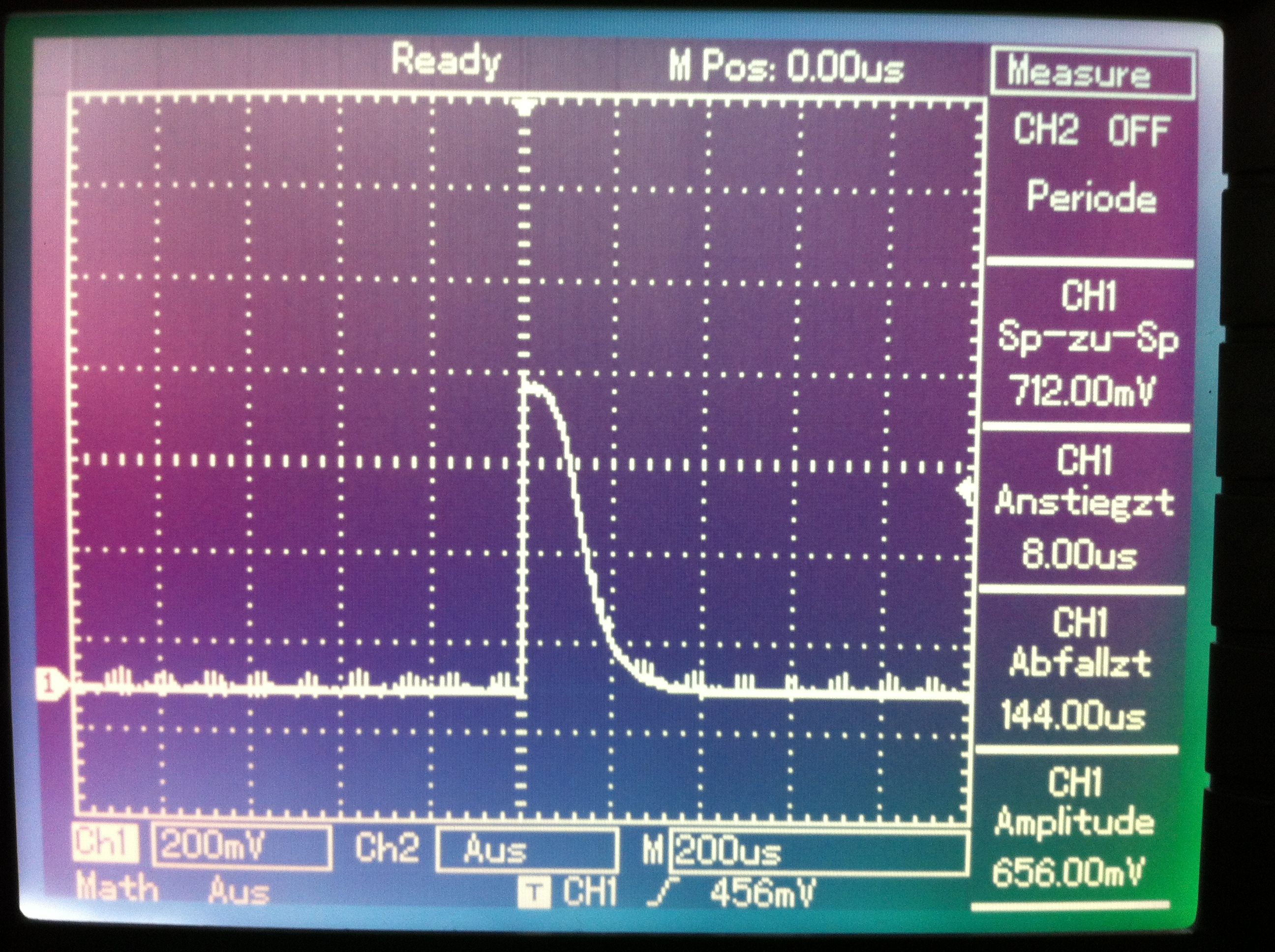

>>da?
Die Totzeit ist die Zeit die das Zählrohr benötigt um die Entladung im
Zählrohr wieder zu löschen. In dieser Zeitspanne ist das Zählrohr also
relativ unempfindlich gegenüber neu eintreffenden Teilchen. Daraus folgt
das der gemessene (speziell für größere) Messwerte immer kleiner ist als
der reale Messwert. Dies kann man mathematisch korrigieren. Siehe dazu:
http://de.wikipedia.org/wiki/Totzeit_%28Teilchenmesstechnik%29
Das bedeutet als C7 hat nichts mit der Totzeitkompensation zu tun.
Schaut man sich den Impuls vom Zählrohr am Knoten zwischen R6 und R7 an
kann man sehen das dieser ausreichend lang ist das die nachfolgende
Schaltung ihn detektieren kann (siehe Anhang). Deswegen habe ich C7
komplett weggelassen.
Dieser Kondensator schein ausschließlich zur Verlängerung des Impulses
für die LED Anzeige da zu sein. Generell ist die Signalaufbereitung viel
zu umständlich und übertrieben...
In Summe funktioniert der Bausatz aber relativ gut. Wenn die
Stromaufnahme keine Rolle spielt dann reicht es nur C7 wegzulassen um
alle Messwerte erfassen zu können.

Ja, aber die ist bei dem anscheinend sehr kurz, so um die 1us? Kann das
sein?
von Erik .. (erik_mit_k)
>>Ist das Bild WIRKLICH so toll für 2MB?
Sorry hab ich nicht drauf geachtet...
1 us ist denke ich viel zu gering... die Zeit sollte schon im Bereich
von 30 bis 200us liegen.

von Wally W. (wally234)
habe das Ding auch mal zusammengelötet. Funtioniert, aber nur teilweise.
Die Einstellung auf 400V ging wie beschrieben. Auch werden Ereignisse am
Zählrohr erkeannt (nur LED). Im Display sehe ich nur volle Quadrate in
einer Zeile (siehe Anhang) und der Pieper muckst gar nicht. Da dieser
hinter dem tiny liegt und auch der tiny das Display steuert, denke ich
mal, daß da was am/im tiny faul ist.
Gehe nach wie vor davon aus, daß Pollin den bereits programmiert
verkauft hat, weiss das aber nicht 100%.
Was könnte ich machen um den Fehler einzukreisen ?
danke wally
ps. gibt es irgendwo den code für den tiny ?
von Falk B. (falk)
@ Wally Walters (wally234)
Jo.
Ja.
Klingt nach Lötfehlern und Wackelkontakten.

>Die Änderung des Potis bringt nichts, der Wert bleibt konstant.
Dann sit dein Poti defekt und der Regler schieß bis zur
Durchbruchsspannung des MOSFETs hoch. Nicht gut!
Miss mal, ob du den Poti verstellen kannst (Widerstandsmessung ohne
Versorgungsspannung!)
von rene (Gast)
habe gerade gemessen:
Gegen Uhrzeigersinn am Anschlag 2,3 kOhm
Im Uhrzeigersinn am Anschlag 0 Ohm
von Gabriel (Gast)
ich habe auch den GM-Zähler gebaut und wollte folgendes berichten: mit
dem ersten gab es keine Probleme, Spannung richtig eingestellt,
Umgebungsstrahlung wie gehabt...Beim zweiten aber ließen sich die 400V
überhaupt nicht einstellen, es ging so bis 35-360V. Ich habe vorsichtig
den Trimmer TR1 entlötet, wenn er drauf bleibt lässt er sich natürlich
nicht richtig messen. Der Widerstand des Trimmers betrug 2,2 kOhm, was
eindeutig zu wenig war. Ich habe angefangen meine Trimmersammlung
auszumessen: die 2,5 kOhm Trimmer vom selben Hersteller wie die von
Pollin weisen sehr unterschiedliche Werte auf, es ging von 2,19 bis 2,8
kOhm. Wenn jemand blutiger Anfänger ist kommt bestimmt mit der Situation
nicht so schnell fertig. Man kann Sachen entlöten, wenn aber die Platine
doppelseitig geätzt worden ist und mit Durchkontaktierungen wird es
schwieriger.
Also, empfehle ich allen diesen Trimmer auszumessen bevor es zum Löten
geht...es lohnt sich!
Auch lese ich gerade, dass das LCD-Display nicht leuchtet...Gut, die
meisten von uns wissen warum es nicht leuchtet, ich denke mir aber
Pollin hätte freundlicherweise schreiben können, wie die beiden Stifte
zum bestücken sind und warum sie überhaupt da sind.
Ein dritter Punkt wäre die Messung überhaupt: mein erster Zähler zählt
in der normalen Umgebung genau wie ihr darüber berichtet habt, der
zweite aber will in derselben Umgebung nichts zählen...Ich hatte
Uranglas nicht, ich habe aber immer noch ein altes Fernsehgerät, mit
Röhre also. Da geht auch der zweiter Zähler los wenn mein Fernseher
eingeschaltet ist. Da, ich bei den beiden Zählern genau 400 V
eingestellt habe, müsste die GM-Röhre schuld für den Unterschied sein.
Ich will auf gar keinen Fall den Zähler schlecht reden, bei dem Preis
kann man nicht meckern! Es ja so, dass Pollin auch Müll verkauft, ich
hatte aber mit den Bausätzen von Pollin immer eine gute Erfahrung
gehabt, eher sind die anderen Sachen kaputt, aber nicht die Bausätze...
Und jetzt wünsche ich allen ein schönes Wochenende!

Ich hatte leider noch keinen Erfolg, im Moment vermute ich eine defekte
Röhre als Ursache. Beim Aufbau bin ich einigen Empfehlungen hier gefolgt
- Vielen Dank. Ich habe mir auch schon davor eine SBM-20 Röhre bestellt,
mal sehen ob die dann funktioniert.
Der Bausatz ist vollständig angekommen. Der Trimmer TR1 hatte aber einen
max. Widerstand von nur 2,2 k. Einen passenden Trimmer hatte ich nur mit
10k, dementsprechend habe ich auch die Widerstände R5=4,7M und R9=22k
geändert. Zunächst hatte ich für R9=13k getestet, bin hier aber nicht
auf 400V gekommen, die Spannung war zu hoch (getestet ohne Röhre).
Für C7 habe ich 10nF Folienkondensator genommen; LCD an der einreihigen
Steckerleiste angeschlossen.
Die zwei roten LEDs passten nicht durch die Löcher, deswegen habe ich
welche aus meiner Bastelkiste genommen. Den mitgelieferten 47uF Elko für
C13 habe ich mit33 uF gemessen und ebenso ersetzt.
Bei mir wurden für C8 und C10 zwei Elkos von Philips (Ph 036). Gehe ich
recht in der Annahme, dass auch hier der schwarze Balken oben den
Minuspol anzeigt?
Die LCD-Anzeige funktioniert und wenn ich mit der Hand an die rechte
Seite der Röhre komme oder mit dem Multimeter bei der Spannungsmessung
an die linke Seite wird auch hochgezählt.
Ansonsten wirds nichts hochgezählt, auch wenn ich Anna-Glas davor halte.
Mal sehen ob sich mit dem bestellten SBM-20 Messrohr etwas tut.
Ansonsten hätte ich noch eine Beta-Gamma-Messonde von der Bundeswehr
hier, da habe ich aber keinen Plan ob und wie ich die anschliessen und
betreiben kann.
An meinem einfachen Labornetzgerät benötigt die Schaltung mit
LCD-Hintergrundbeleuchtung bei 12V ca. 39mA. Wenn ich das LCD abstecke
sind es bei 12V noch ca. 23mA.
von Klaus I. (klauspi)
So jetzt habe ich es auch gebacken bekommen:
Ich habe die Spannung mit einem weiteren Multimeter geprüft und hier war
das Problem. Nachdem ich eine Sicherung im Multimeter ausgewechselt
habe, zeigen beide DMM identische Werte.
Also wieder R9 mit 13k eingelötet und ich bekomme mit dem SI39G Zählrohr
auch zwischen 5 und 10 Signale in der Minute. Mit meinen Anna-Glas
Perlen am Zählrohr sind es in der Minute 5 Signale mehr.
Gestern ist die bestellte SBM20 Röhre eingetroffen und bringt in der
normalen Umgebung auch zwischen 5 und 10 Signale in der Minute. Mit dem
Anna-Glas sind es dann aber gleich ca. 350 pro Minute.

von Joerg S. (jerog)
Hier meine Erfahrungen zum Pollin-GMZ. Schaltplan hab ich neu
gezeichnet,
damit man alles besser erkennt. Ich habe zunaechst 2 Stueck
mit R5 10M und 20M gebaut und nun noch einen zum weiteren
experimentieren nachbestellt.
Fuer den Stromverbrauch ist hauptsaechlich die Feedback-Schaltung
verantwortich. Wenn man R5 hochohmig macht (z.B. 20MOhm), fliessen
immernoch 20uA Verlust, die die Primaerseite zum haeufigen nachladen
zwingt.
Bei mir brachte 5nF Puffer zwischen Pin5 des MC34063 und Masse einen
deutlich besseres Regelverhalten.
Dann habe ich R5 durch Z-Dioden (380V) und 10MOhm ersetzt und R9+TR1
durch
1MOhm ersetzt, was den Verlust auf 1.25uA reduziert und etwa 366V
lieferte.
Weniger geht ohne Aufwand nicht, da die Z-Dioden einen minimalen Strom
brauchen. Ich hatte auch mit Glimmlampen experimentiert, sehe aber
ausser
dem sichtbaren Regeln keinen Vorteil.
Man kann die Spannung zwar nicht mehr regeln, aber fuer niedrige
Verluste
ist es sowieso sinnvoll im unteren Spannungsbereich ab 360V zu arbeiten.
Bei einem MC34063 habe ich wohl durch meine Messerei den Referenzeingang
zerstoert, wodurch Pin5 auf Masse zog und der Chip nicht mehr regelte.
Er liess sich trotzdem noch verwenden. Zum einen kann man R10 durch 2Ohm
ersetzen, um die Peakspannung von 630V auf ca. 400V runter zu drosseln.
Zum anderen kann man ueber einen Transistor den Feedbackstrom aus den
Z-Dioden verstaerken und dann die 220uA zum entladen des C1 an Pin3
kompensieren. Diese Regelung funktioniert aehnlich gut der
urspruenglichen ueber Pin5.
Dann habe ich mich gefragt, ob man die Schaltung nicht so modifizieren
kann, dass sie noch mit 5V (aus USB) laeuft und mit Steckbrett
experimentiert.
Die Grundidee dabei ist, den zweiten Treibertransistor im Chip
durch genuegend hohe Widerstaende R13 (500Ohm) und Emitterwiderstand
(1k)
unter der Einschaltschwelle zu halten, und an Pin 8 einen PNP-Transistor
anzuschliessen, der dann am Kollektor das IRFDC20-Gate mit genuegend
Spannung ansteuern kann und ein 140Ohm Widerstand gegen Masse sorgt fuer
schnelles Entladen des Gates.
Bei 5V braucht diese HV-Schaltung etwa 2.5mA im Leerlauf und 33mA um ein
DVM mit 10MOhm Eingangswiderstand auf 366V zu halten. Die Schaltung
laeuft
auch mit 9V bei 2.6mA. Schaltplan folgt bei Interesse.
Die Pulse kann ich dann an die Soundkarte eines alten Laptops leiten und
erhalte so eine Dauermessstelle. Den 7505-Chip muss man bei 5V Betrieb
natuerlich bruecken.
Mein Teststrahler KCl und das durch Fliesen verseuchte Bad sind mit 100
min
Messzeit genau genug messbar (5-9cpm).
