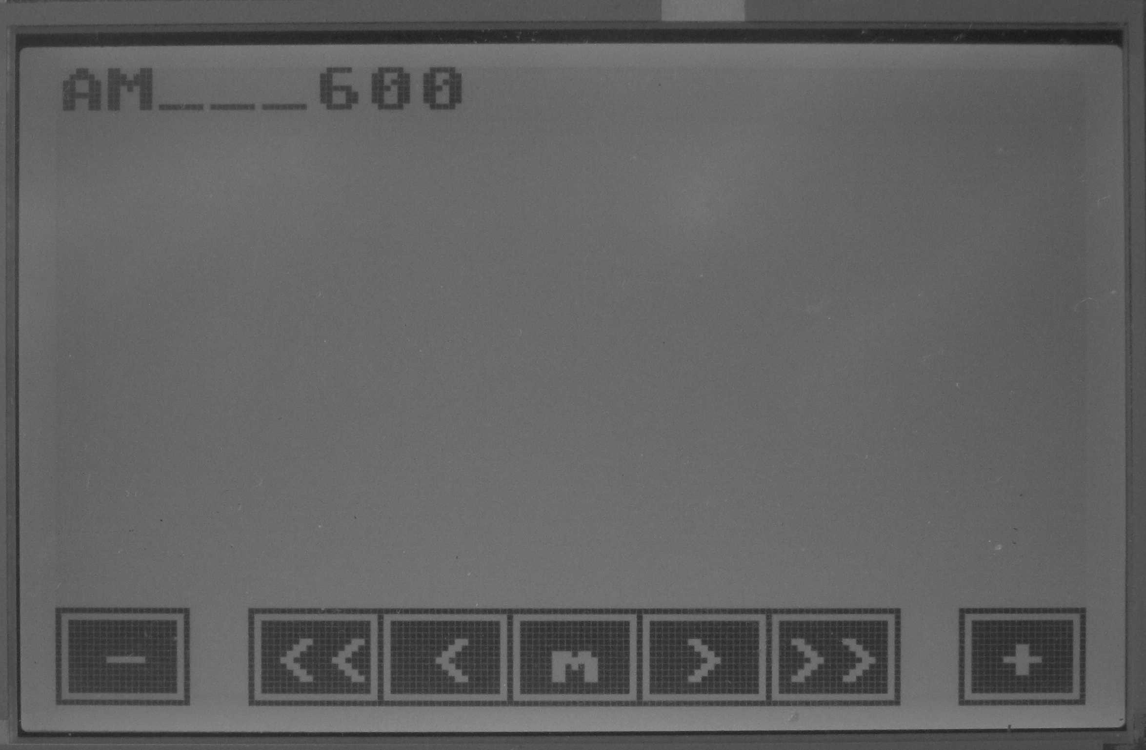

Eine mögliche Version mit einem EA-EDIP160W-7LWTP und TOUCH PANEL.
AM und FM Empfang ist möglich.
In dieser Version lassen sich 10 Sender auf die Senderspeichertasten
programmieren, die Daten (Wellenbereich, Frequenz, Sendername,
Alternativfrequenzen) werden im EEPROM abgelegt.
Bei Programmstart wird automatisch die 1. Senderspeichertaste aktiviert.
Eine direkte Umschaltung der Wellenbereiche ist möglich, wenn eine
Senderspeichertaste betätigt wird.

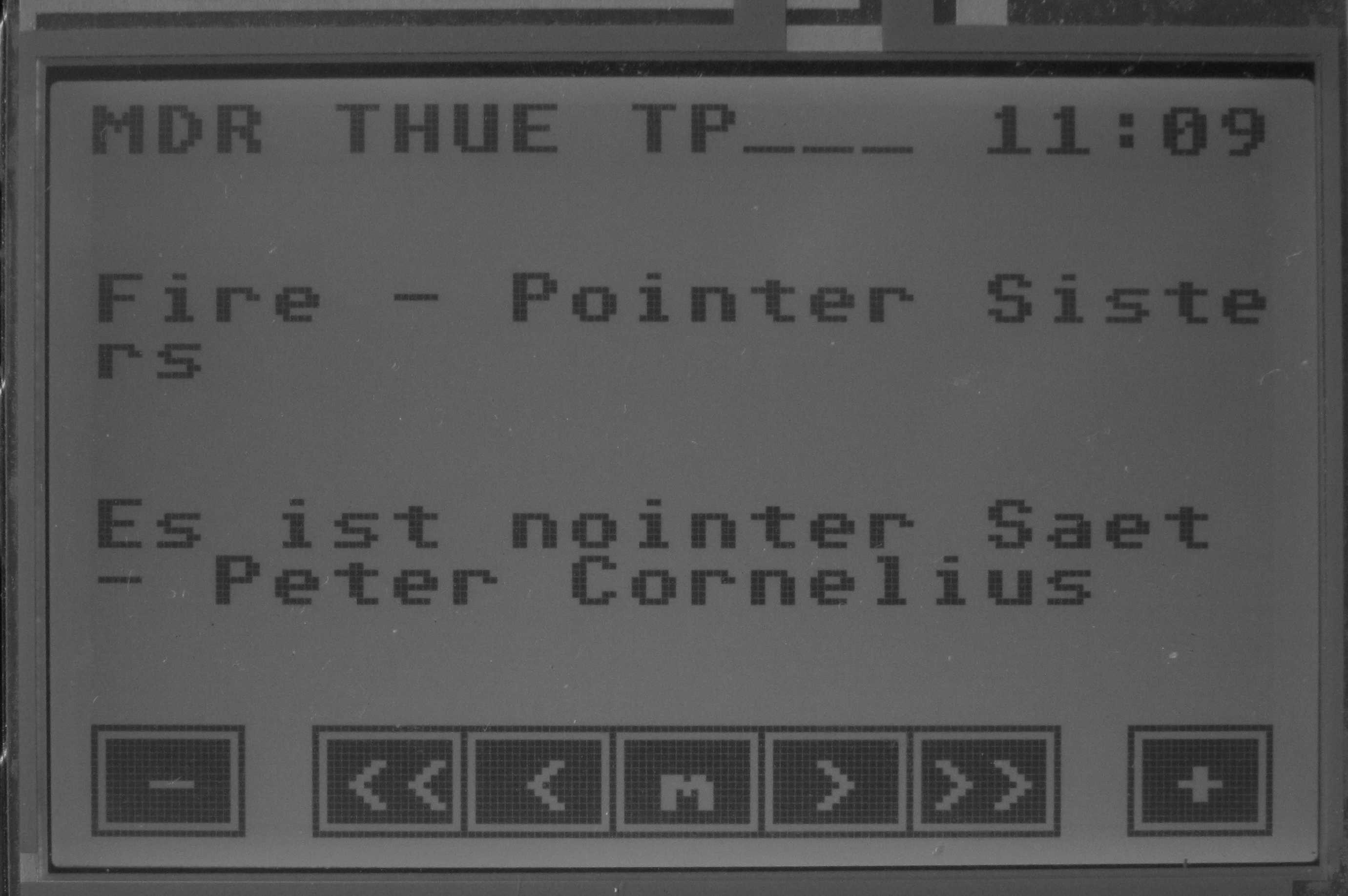

Bild-0 FM-Modus:
Anzeige: Sendername bei RDS-Empf. oder Frequenz, Uhrzeit und der
Radiotext.
Tasten: Lautstärke, Sendersuchlauf, Frequenz Stepp (+/- 100kHz),
manuelle Frequenzeingabe
Bild-1 AM-Modus:
Anzeige: Wellenbereich + Frequenz
Tasten: Lautstärke, Sendersuchlauf, Frequenz Stepp (+/- 1kHz), manuelle
Frequenzeingabe

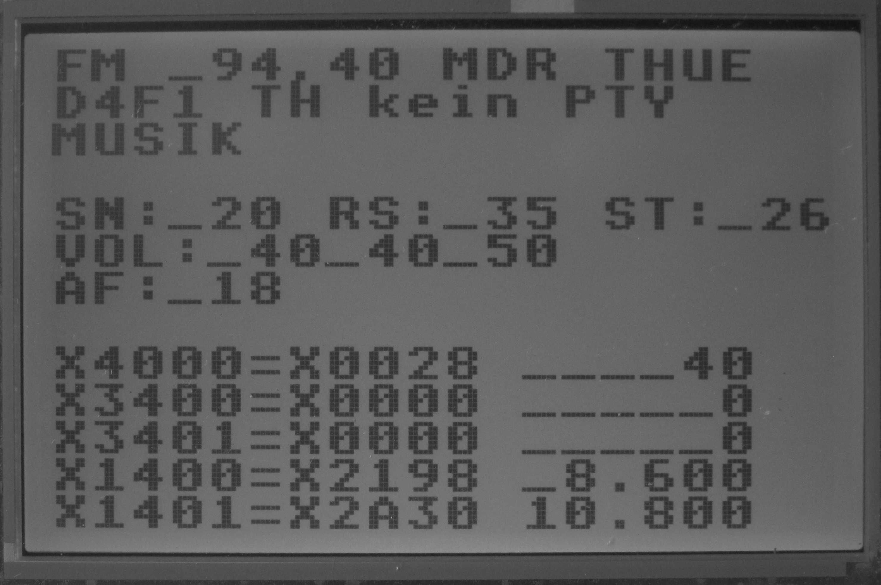

Bild-3 Anzeige INFO:
Anzeige verschiedener Parameter und INFOS (z.B. PTY)

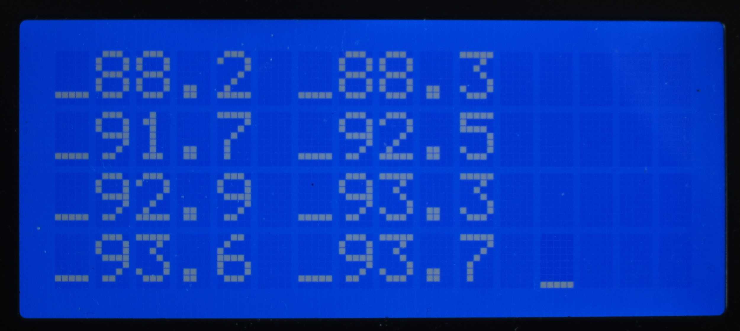

Bild-5 Alternativfrequenz:
Anzeige von max 39 Alternativfrequenzen, hier als Beispiel die
alternativfrequenzen von Antenne Bayern

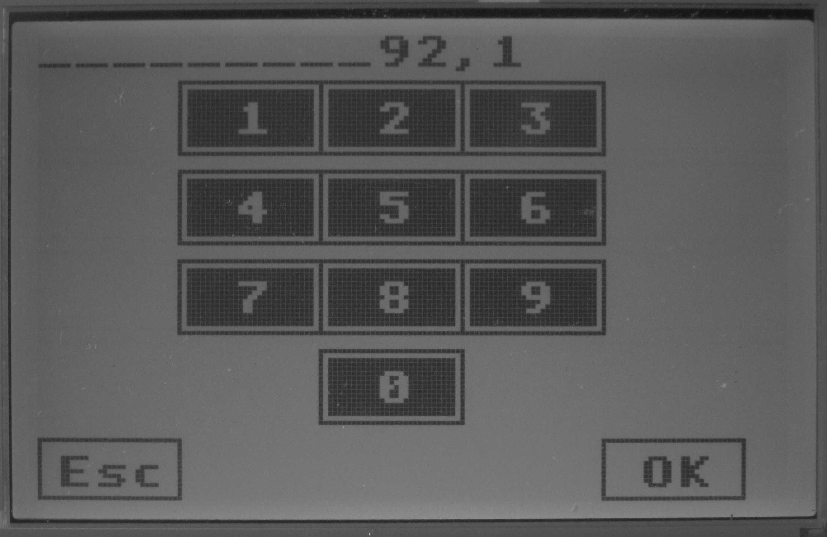

Bild-7 Manuelle Frequenzeingabe:
Per Zahlenfeld manuell die Frequenz eingeben (alle Wellenbereiche)

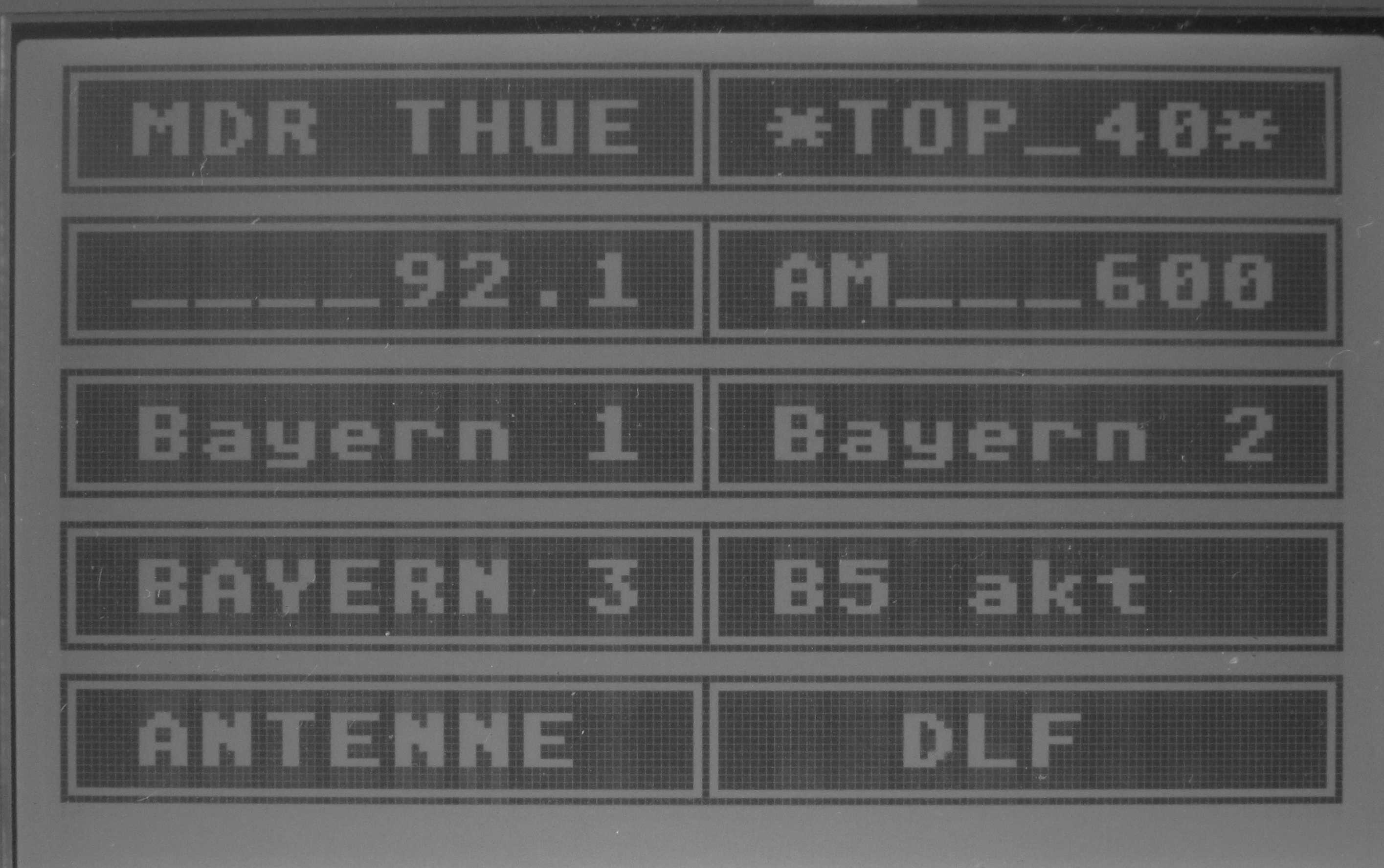

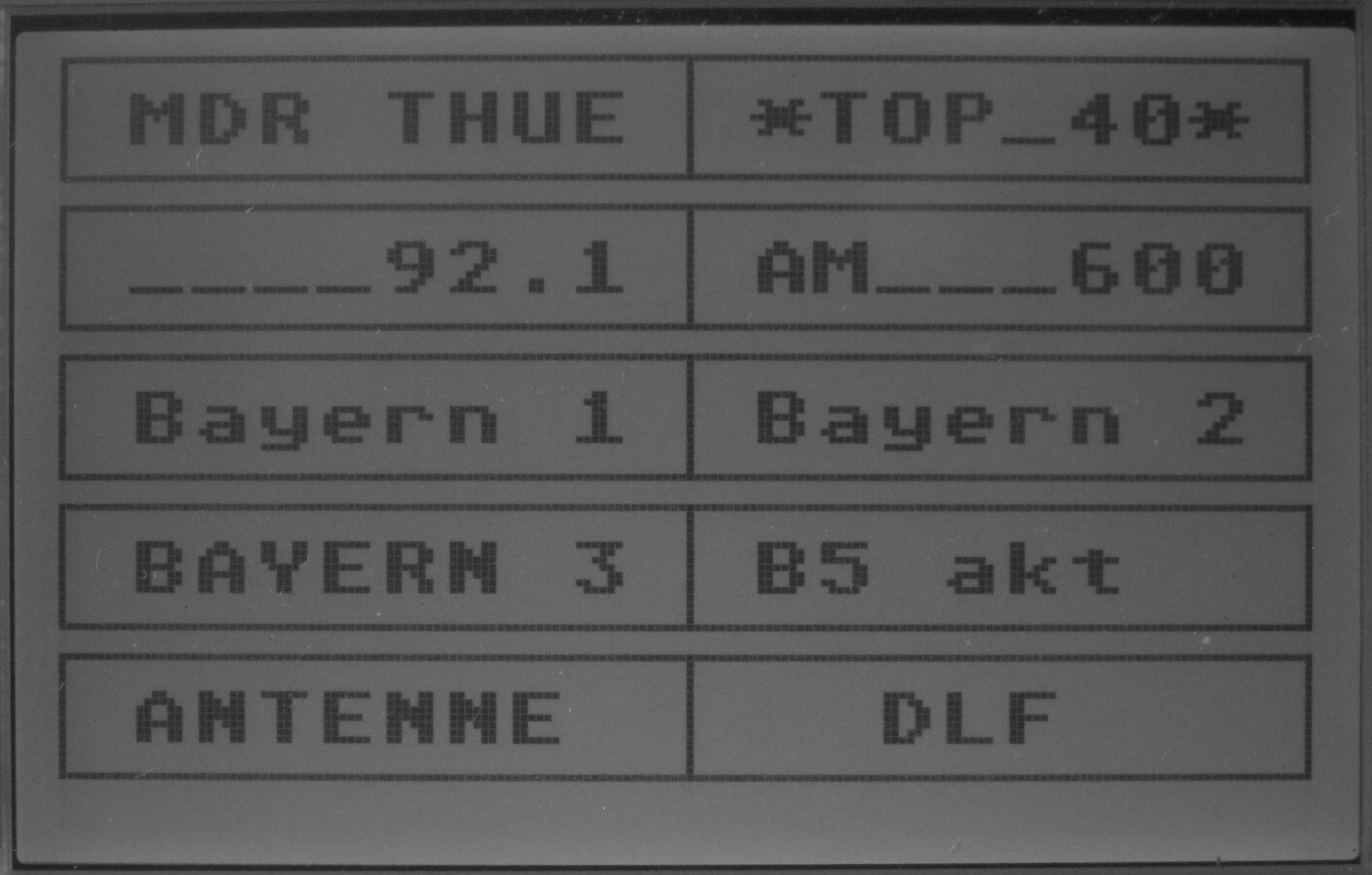

Bild-8 Senderspeicher:
Den gespeicherten Sender laden (mit autom. Wellenbereichsumschaltung)
Auch die gespeicherten Alternativfrequenzen werden mit geladen.

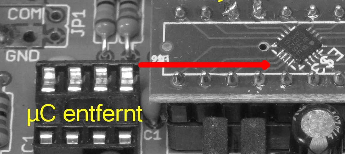

Bild-10 Si4735 Platine:
Die TWI-Leitungen habe ich direkt am Si4735-Modul angelötet. aufpassen,
der Si4735 verträgt an einigen PINS nur 3,3 Volt !!!
Der original µC wurde aus der Fassung herausgezogen

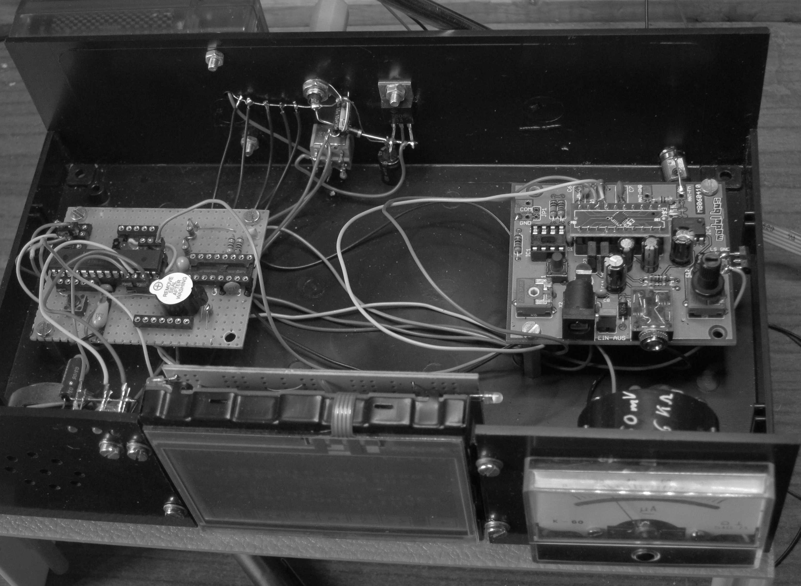

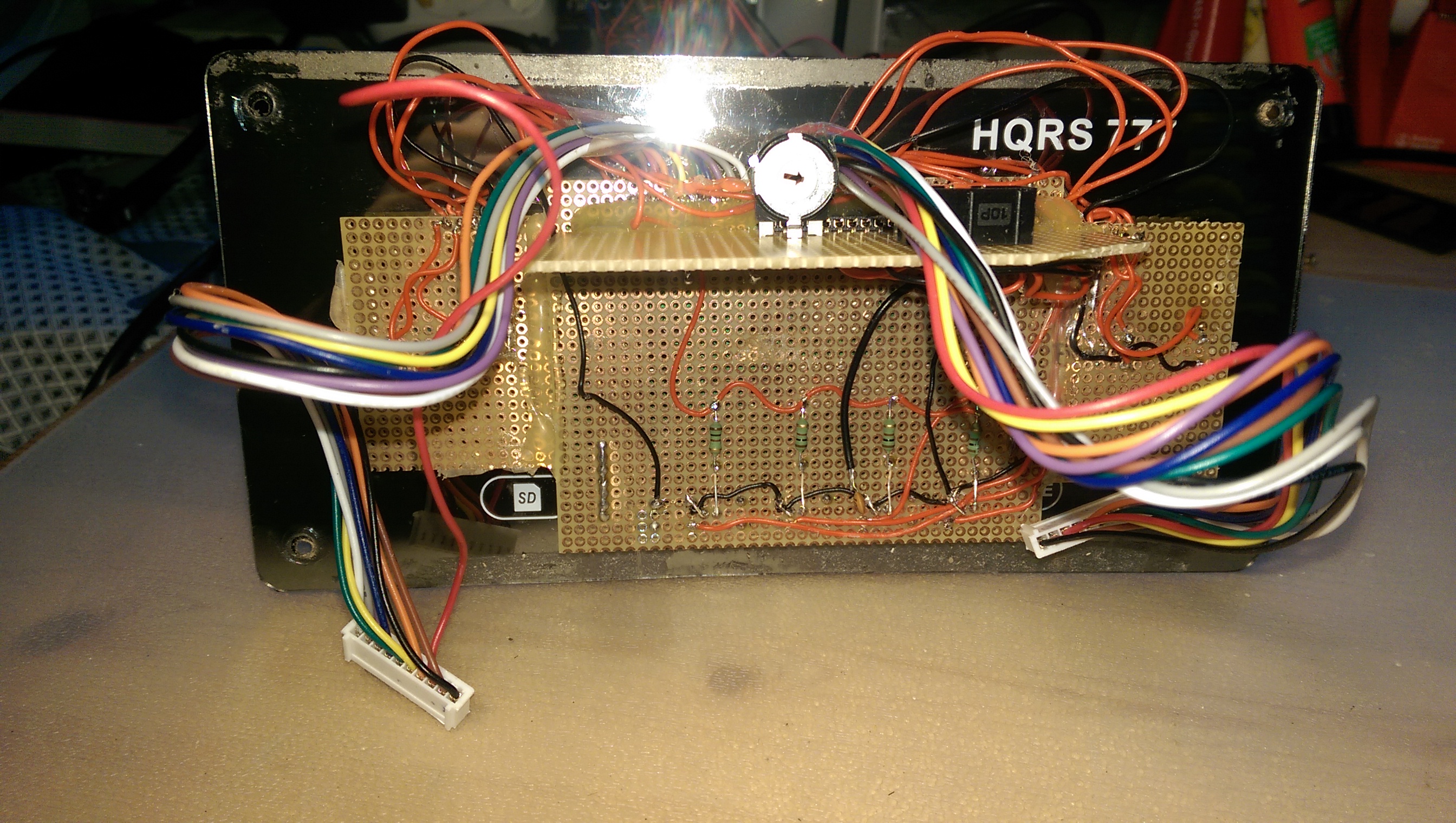

Bild-11 Gerät geöffnet:
Ein kleines Analoginstrument zeigt die Feldstärke an (RSSI)

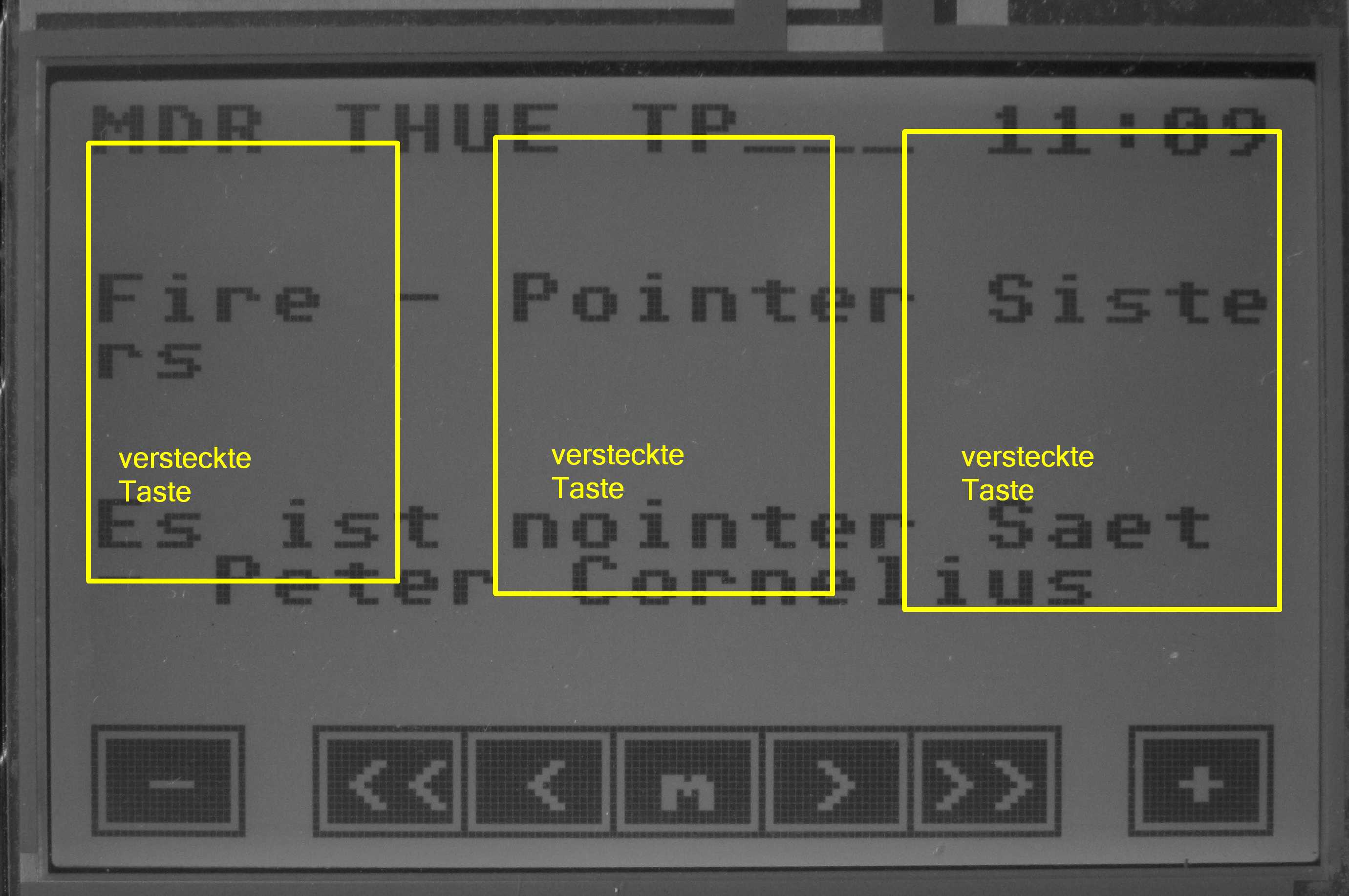

Bild-12 versteckte Tasten
In den meisten Anzeigemenues befinden sich ausgeblendete und unsichtbare
Tasten (links oben Programmspeicher, mitte oben Sender speichern, rechts
oben Grundmenue)

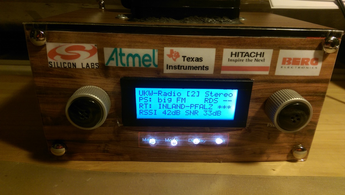

ein RDS-Decoder mit einem ATmega8:
Beitrag "RDS DECODER LCD TWI 2WIRE USART ATmega8 Assembler"
Bernhard

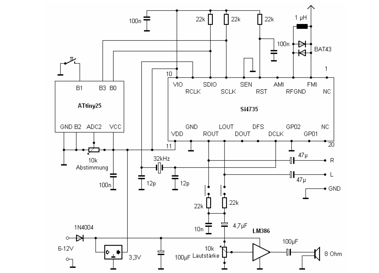

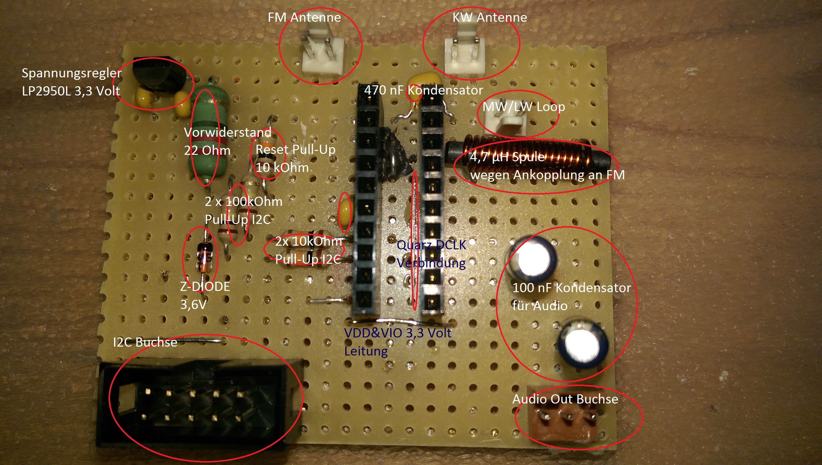

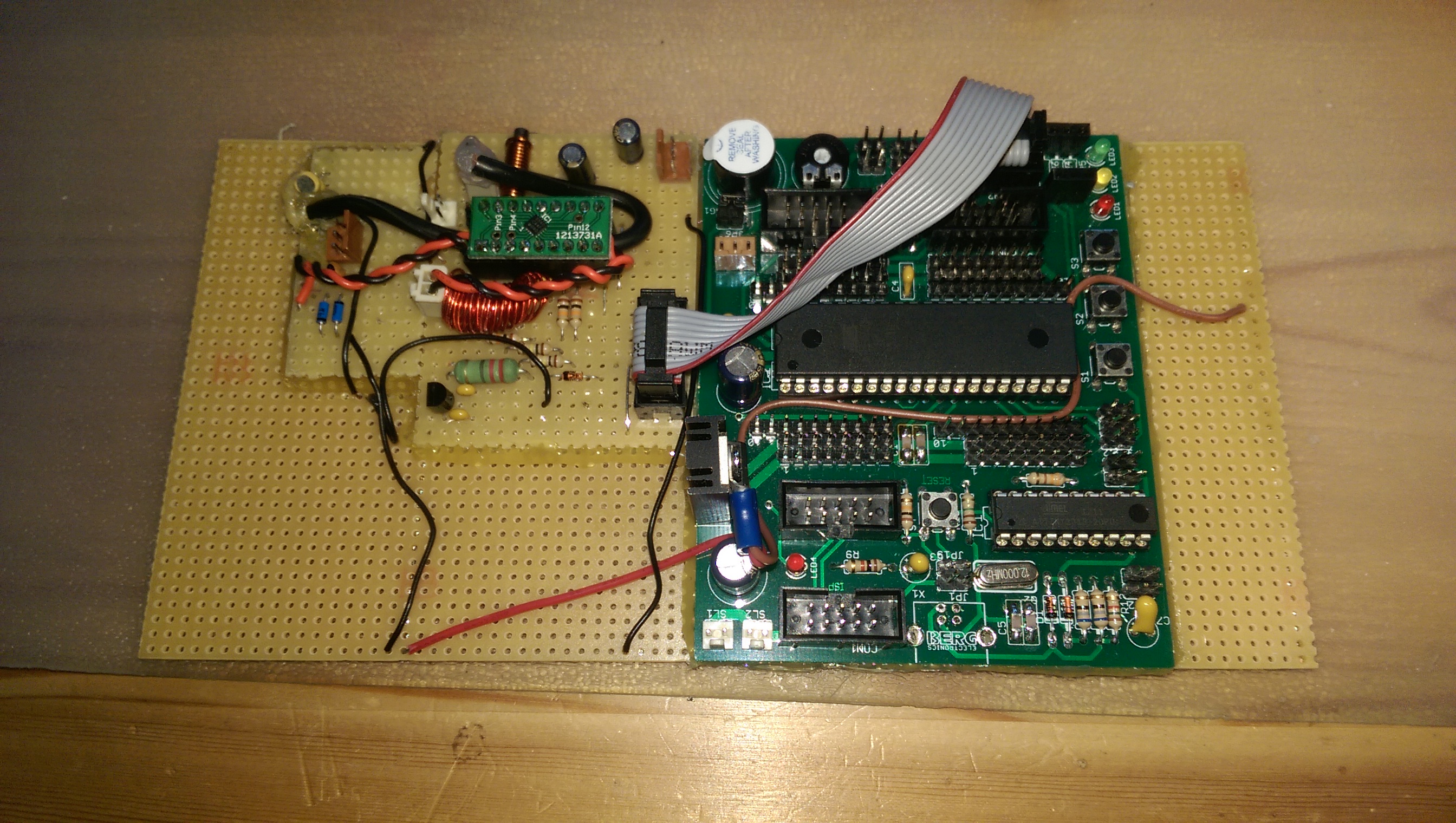

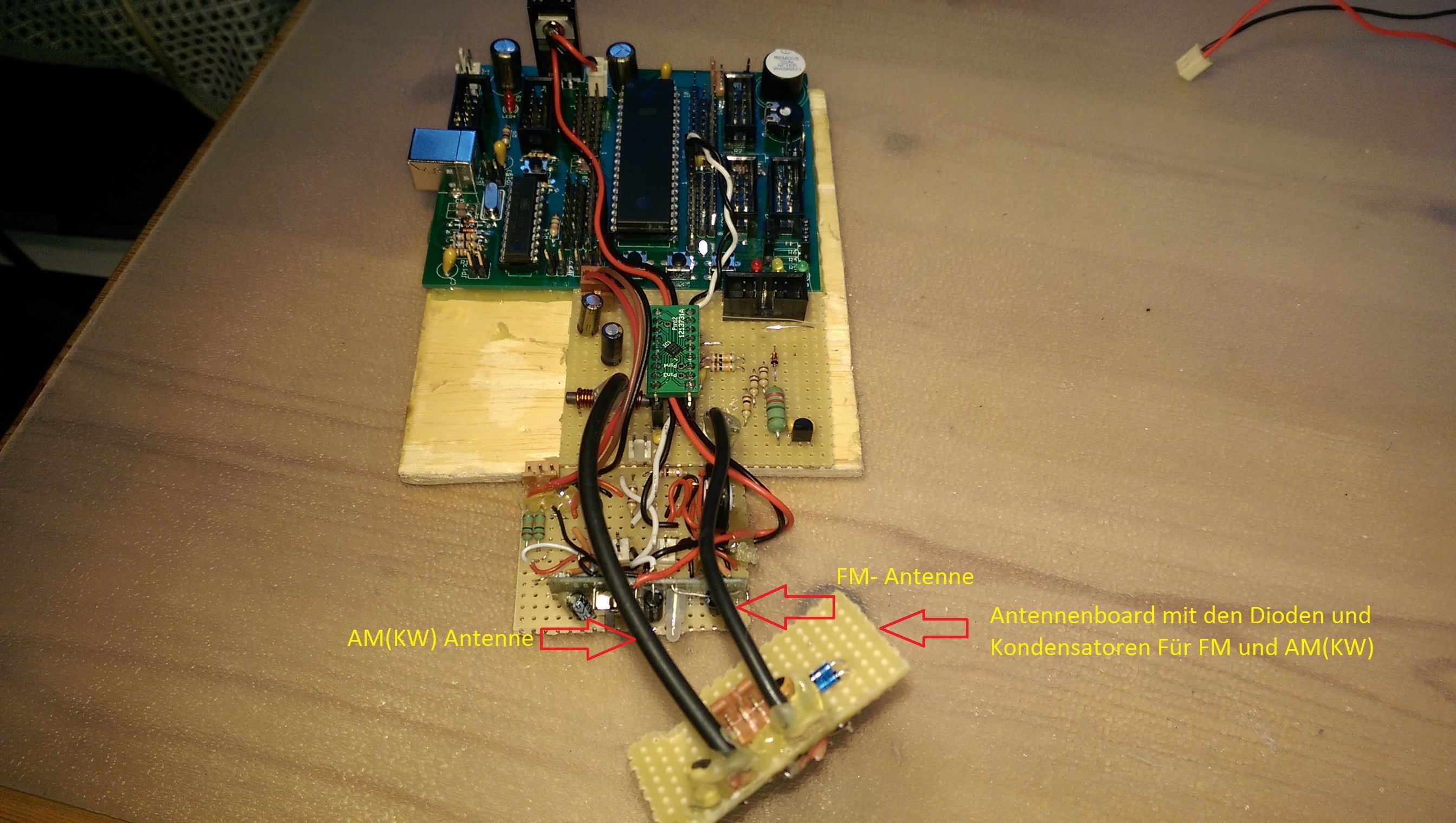

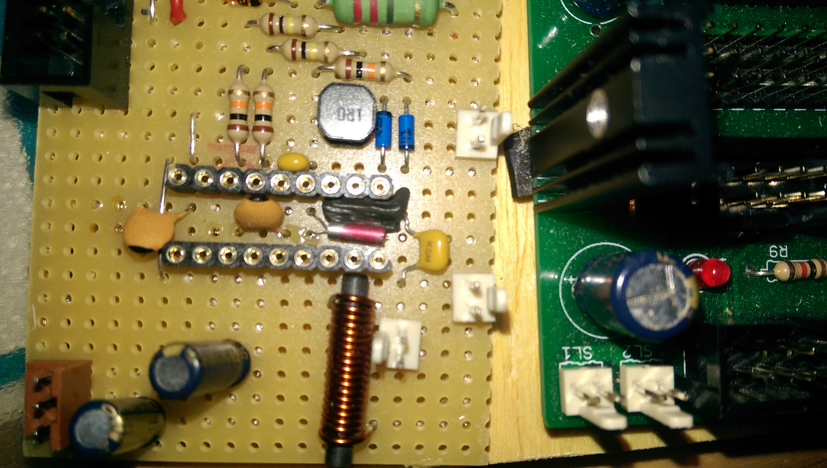

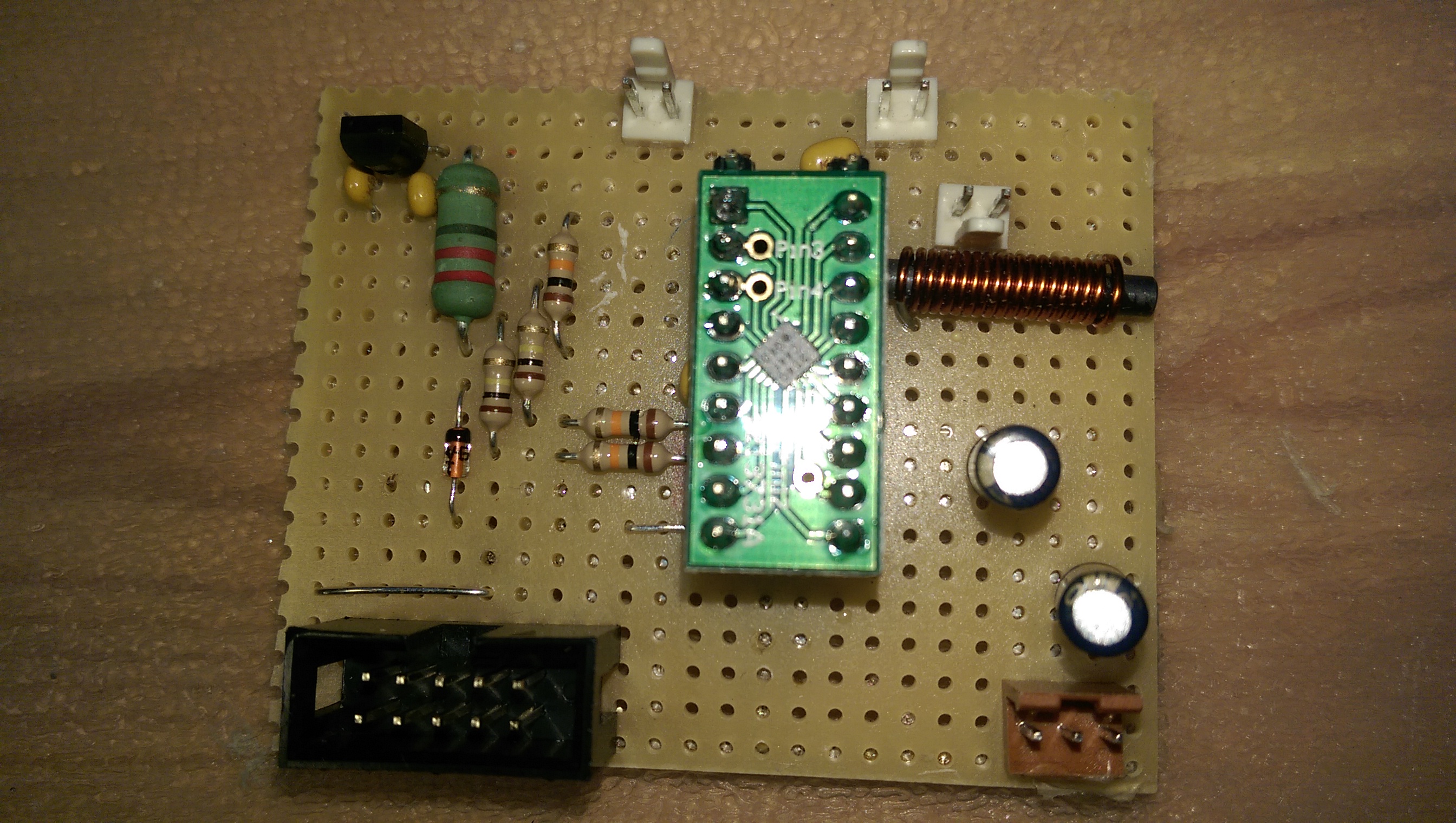

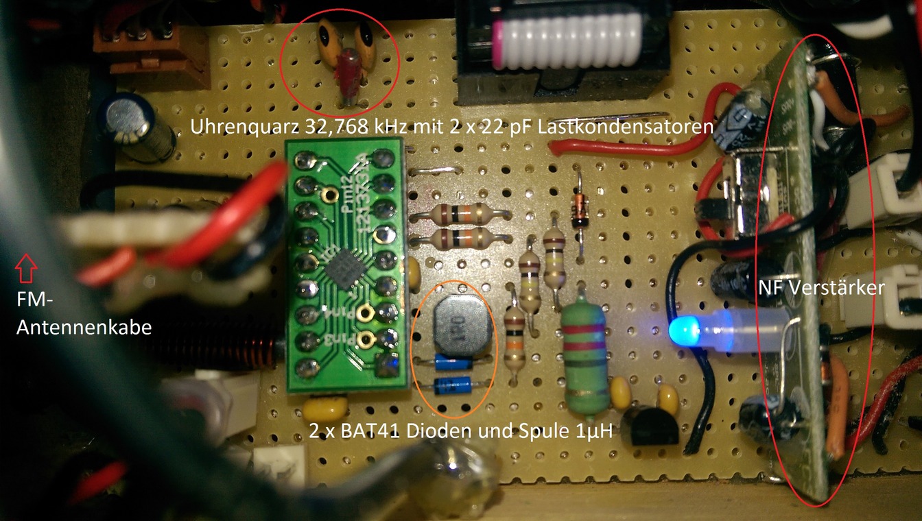

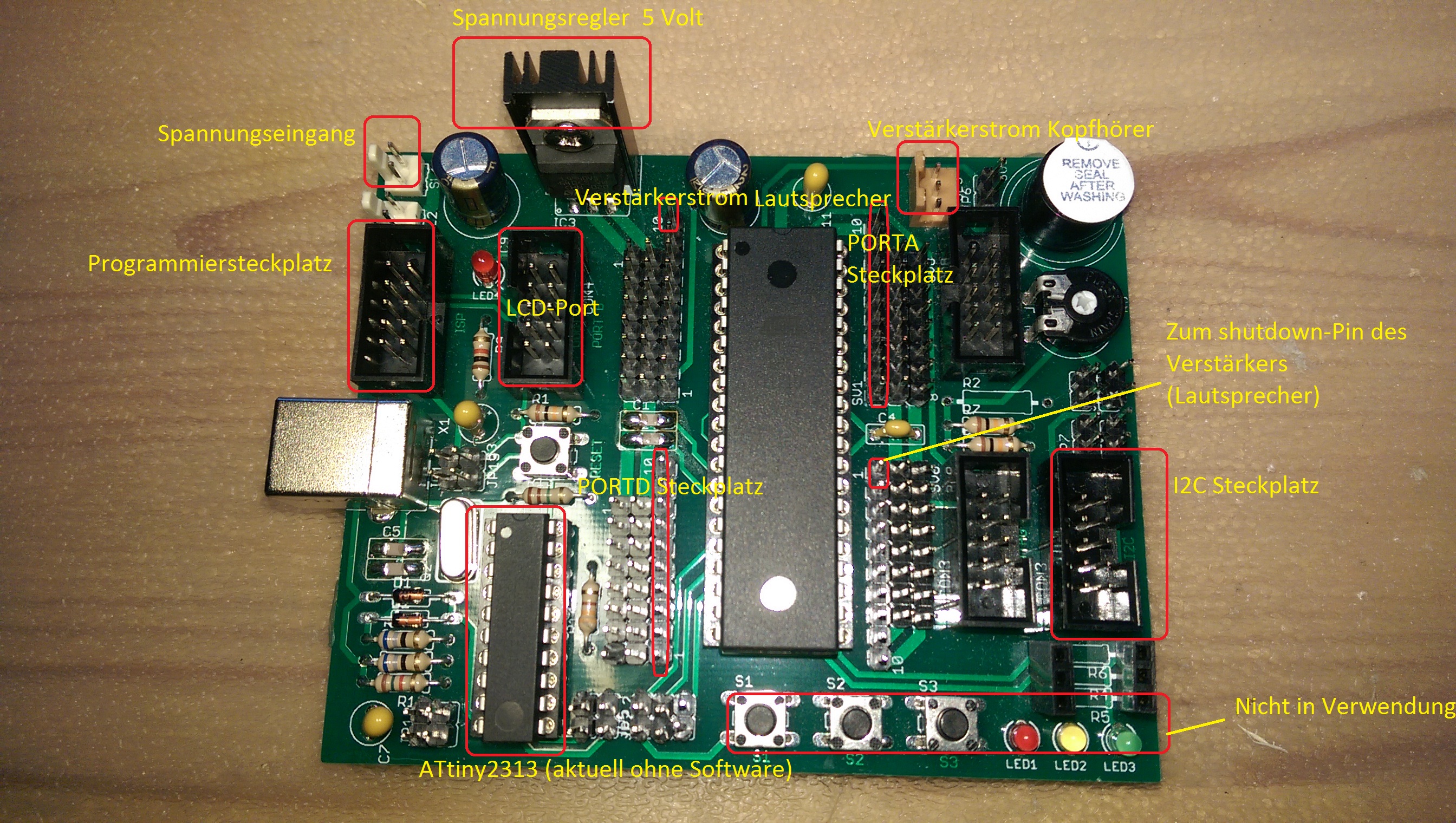

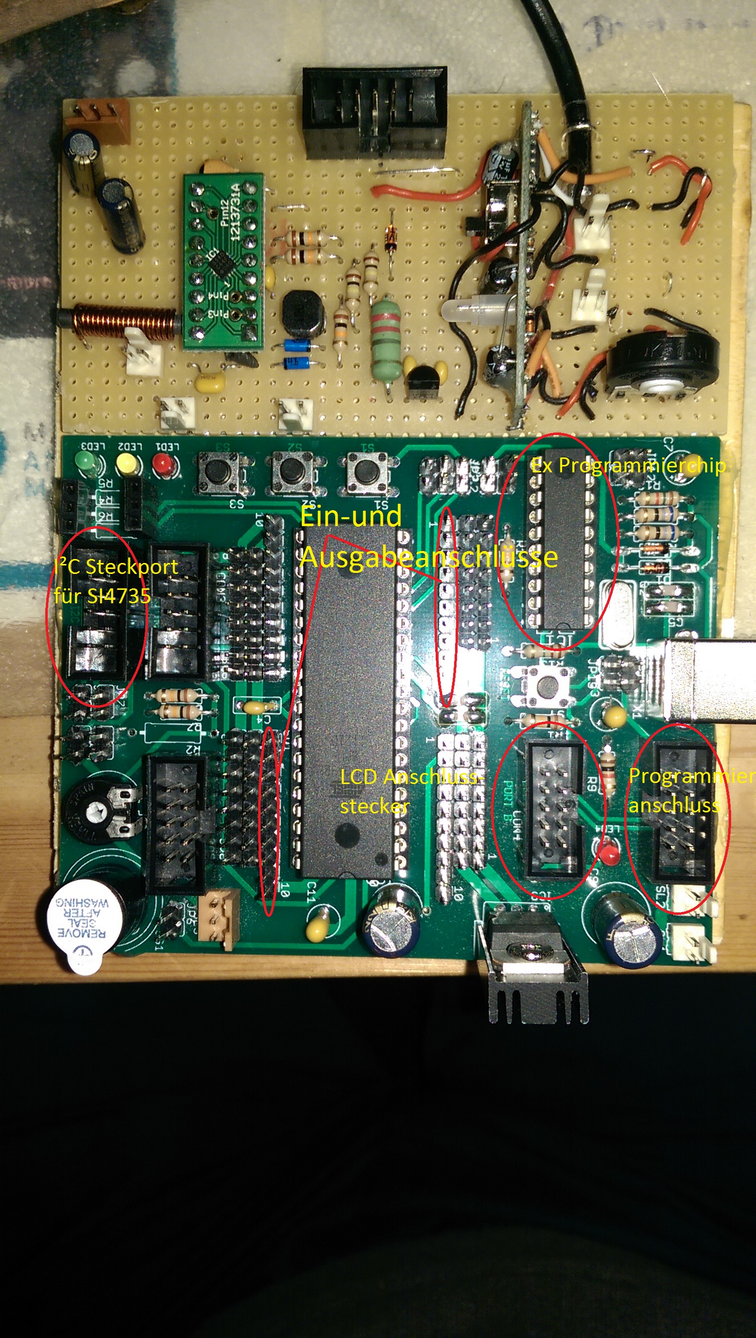

von Savas Ş. (savas)

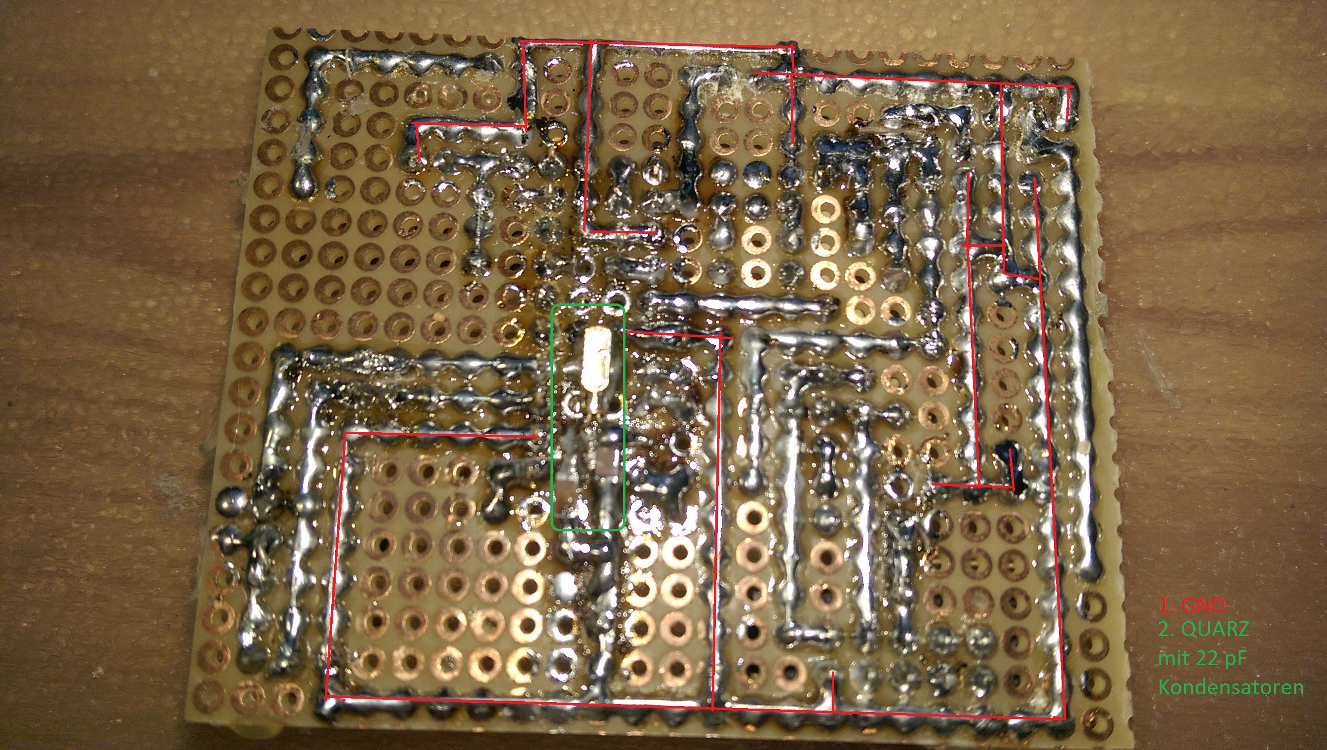

vor einiger Zeit baute ich mir ein Radio mit diesem Chip zusammen.
Den Takt für den SI4735 ließ ich mir mit einem Uhrenquarz 32,768 kHz mit
Lastkondensatoren 22 pF bereitstellen.
Siehe Bild im Anhang.
Das Radio ist auf einer Lochrasterplatine aufgebaut und die Leitungen
für den Quarz zum Empfänger so kurz wie möglich gewählt.
Nun folgendes Problem:
Alle Sender (UKW Bereich) lassen sich gut einstellen, nur wenn
ich einen beliebigen Sender wähle, dann braucht mein Empfänger
eine kleine Weile, bis es den Sender ganz abgestimmt hat, vorher
ist der Sender nur mit Rauschen oder sehr schlecht & verzerrt.
Ich habe schon viel versucht, wie z.B.
- Quartzoszillator gewechselt
- Lastkondensatoren gewechselt
- Nach fehlern im Programm gesucht und keine gefunden
Der Antenneneingang für den FM Empfang ist mit 2xBAT41 Dioden + eine
1µH Spule gegen GND beschaltet.
Bei automatischem Sendersuchlauf werden oft Sender übersprungen oder
falsch eingestellt, also +/- 100 kHz von der richtigen Empfangsfrequenz.
Durch die Suchmaschine habe ich bisher keine Lösung für mein Problem
gefunden.
Wäre euch sehr dankbar, wenn Ihr mir helfen könntet.
LG
Oneway
Der Quarz ist eigentlich etwas sehr weit weg vom Chip. Ich würde den
Si4735 mal tauschen. Vielleicht ist er defekt oder schlecht gelötet.
Kann denn der Controller den Chip korrekt zurücklesen?
vielen Dank für die schnelle Antwort!
Ja, die Kommunikation mit dem Chip ist einwandfrei.
Der Datentausch verläuft ebenfalls fehlerfrei.
Der Chip ist eigentlich nicht defekt, denke auch das es daran liegt,
dass der Quarz noch näher an den Empfänger ran muss.
Werde jetzt erst mal versuchen den Quarz noch näher an die Anschlusspins
dran zu setzen.
Reicht es denn wenn ich nur den Quarz näher an die vorgesehenen
Anschlusspins des Chips dran setze oder muss ich die Stützkondensatoren
mit umsetzen?
Alles und am besten direkt auf das Bond-out.
von Bernhard S. (bernhard)
@Savas
>Bei automatischem Sendersuchlauf werden oft Sender übersprungen...
Das ist normal, besonders bei den etwas schwächeren Sendern.
Man kann den Feldstärke-Schwellwert auch heruntersetzen, aber dann wird
der Suchlauf u.U. zu empfindlich und bei jedem Störsignal stoppt der
Suchlauf.

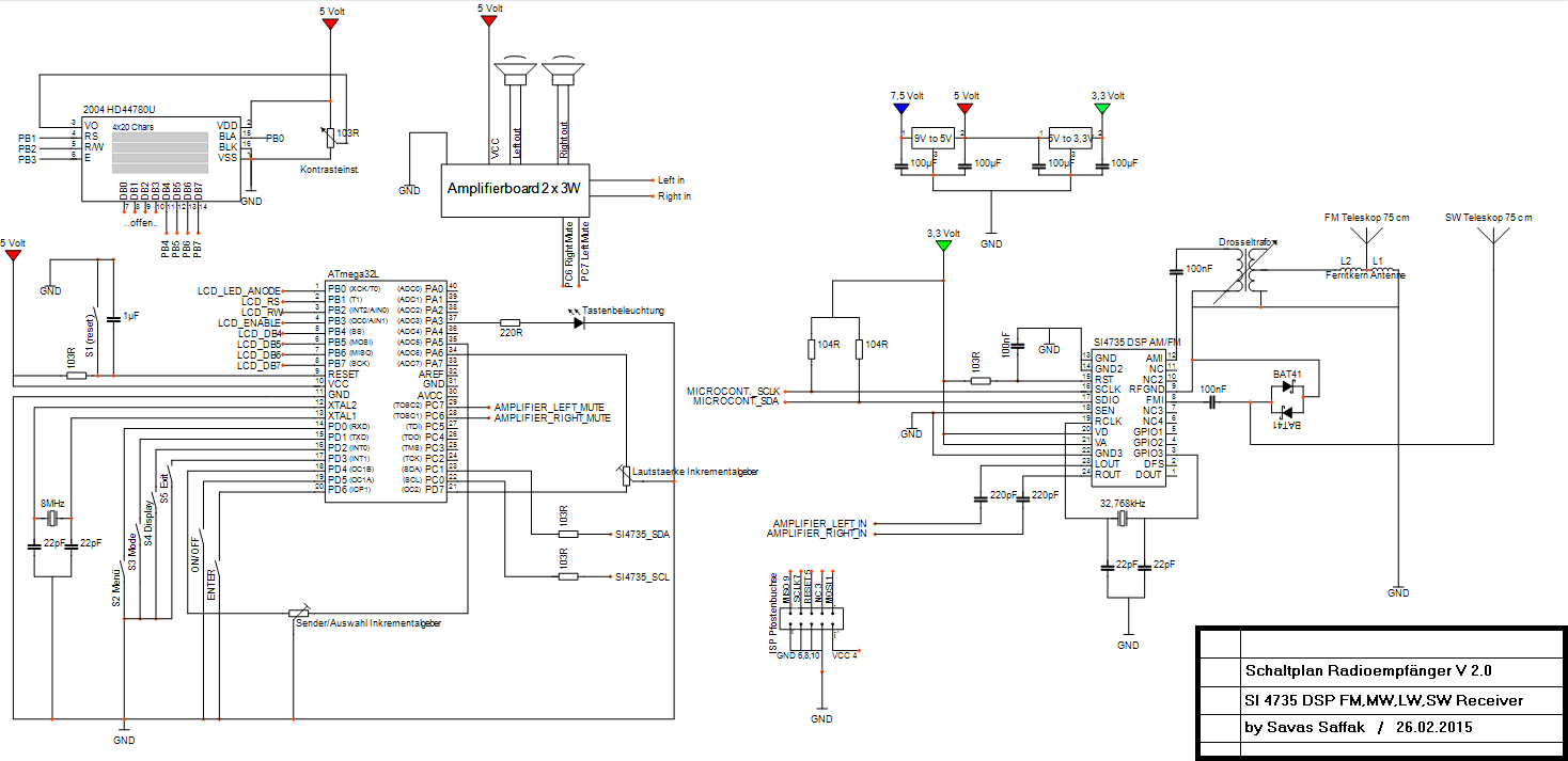

Stell uns mal bitte Deinen Schaltplan zur Verfügung, besonders
interessiert uns der Eingangskreis und die Antennenanpassung.
Stimmen die Spannungswerte an den Pins?
Wir würden auch mal gern in Dein µC-Programm reinschauen, kann sein,
dass einige Register im Si47365 nicht optimal eingestellt sind.
Lässt Du Dir die Feldstärke anzeigen?
Bernhard
Die Außenbeschaltung entspricht ungefähr der Schaltung,
die Stefan Lehnert entworfen und für seinen Board verwendet hat.
http://www.stefan-lehnert.de/wortpresse/wp-content/uploads/2010/04/DSPbasierterTuner-ohneSoftwareNeu.pdf
Auf der Seite 4 befindet sich sein Schaltplan.
Ich selber habe bisher noch keinen Schaltplan erstellt. Werde dies, wenn
ich Zeit habe noch machen.
@Abdul
Hallo Abdul,
ist das so nah genug? Jedenfalls hat sich rein garnichts geändert.
Danke auch ;-)
LG
Savas
@SAVAS
schau Dir bitte mal die TUNER C Datei etwas genauer an und vergleiche
sie mit meiner ..._FM.asm Datei. In der "RADIO_ini.asm" findest Du auch
die dazugehörigen Konstanten.
Hatte damals viele Standarteinstellungen so belassen und nur das
notdürftigste verändert.
Denn manche Veränderungen der Register bewirkte eine Verschlimmbesserung
Eigentlich habe ich nur das Frequenzband definiert, alles andere sind
Standarteinstellungen.
Wichtig ist Power-UP, Quarz und die Ausgangs-Definition.
Notfalls mal kurz mein hex auf in den µC gebrannt, vorher die Schaltung
etwas abgeändert, Display nicht zwingend erforderlich.
http://www.mikrocontroller.net/attachment/184668/SCHALTPLAN_RADIO.pdf
Noch was, ich hoffe Deine NF-Schaltung schwingt nicht im HF-Bereich?

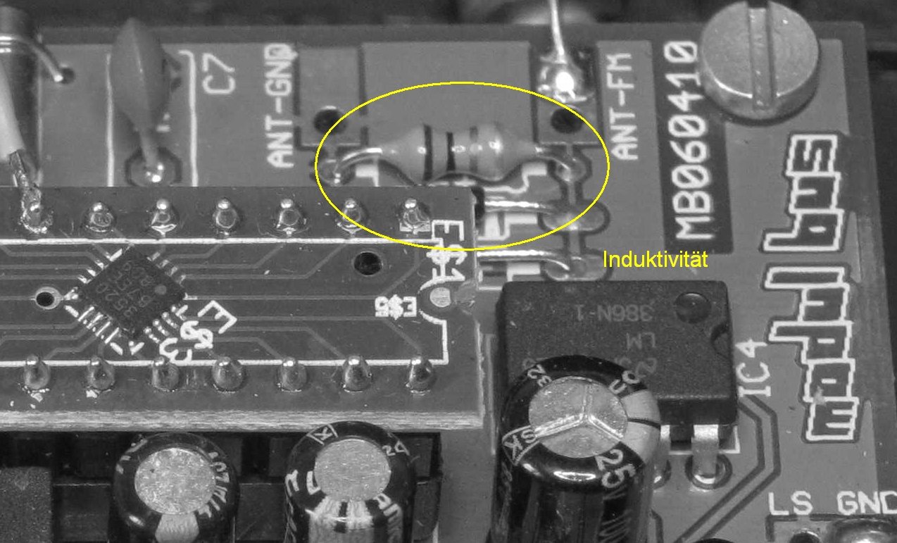

Ich vermute, das verwendete L am Eingang wird nicht sonderlich
HF-tauglich sein, sieht aus, wie eine Entstördrossel.
Derzeit verwende ich eine industriell gefertigte Platine (s.Bild), mit
Dioden und Induktivität, die Empfangseigenschaften sind ganz brauchbar.
Bernhard

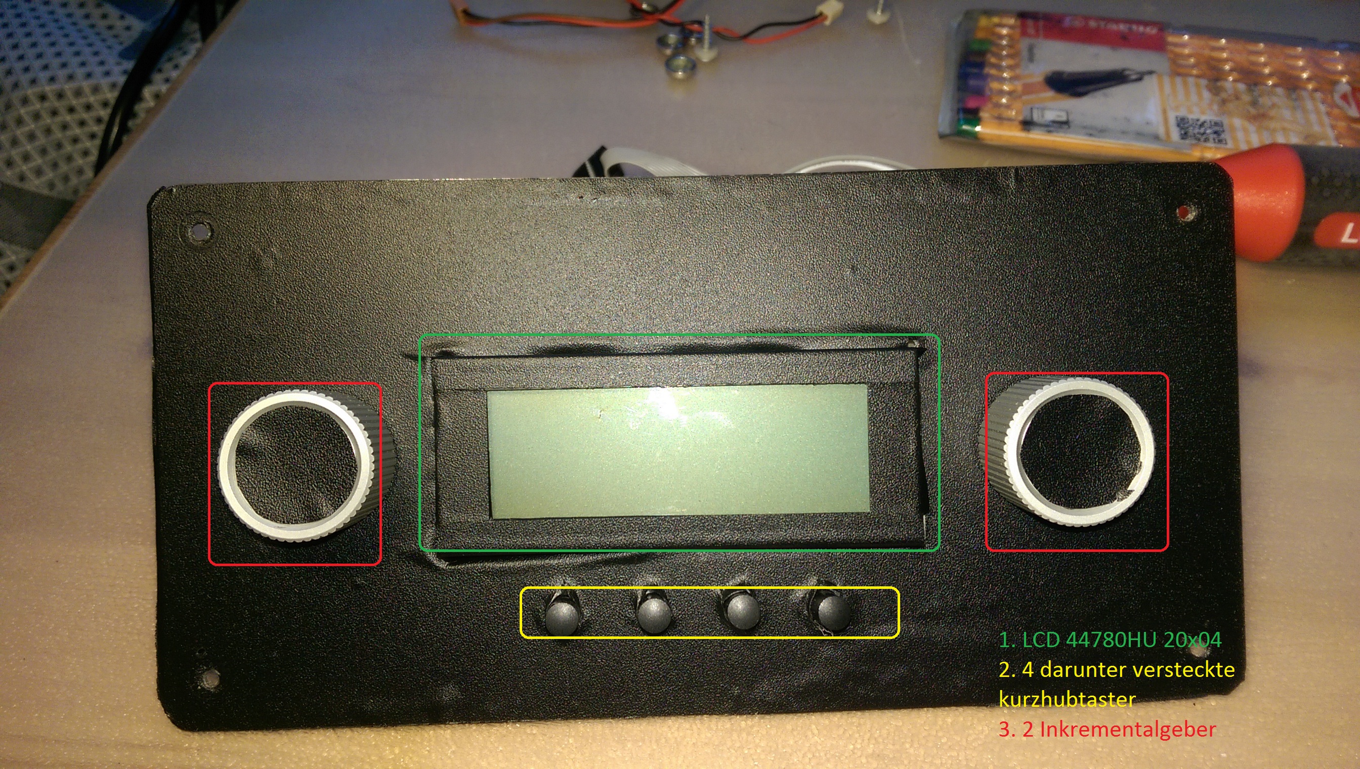

Im Anhang habe ich noch ein Bild. Dort sieht man die 2 Ferritantennen
für MW,LW und anschließend wieder die 2 BAT-41 Schutzdioden, Spule und
Kondensator.
Der 3 Pin Steckplatz ist beschaltet mit FM-Antenne, SW-Antenne und GND.
Habe diese drei Komponenten auf ein externes "Antennenboard versetzt und
es versucht von der Störquelle fernzuhalten.

ich hoffe, Du hast Deinen IC noch nicht weggeworfen, denn ich glaube
nicht, dass er kaputt ist.
Entgegen der der hier sehr intensiv vertretenen Meinung, dass eine
"UKW-Bremse" (**hust**) Dein Problem ist, habe ich einfach mal Deinen
Init-Code auseinandergenommen.
Warum bitteschön gibst Du für die Refclock einen Wert von 32500 Hz an,
wenn Du doch einen 32768 Hz Quarz verwendest??? Natürlich tut sich der
Chip dann schwer, die korrekte Frequenz des Senders einzustellen.
Dein Code müsste allso
  // RefCLCK 32768 Uhrenquarz für AFC (Automatic Frequency Control)
  start();
  send(0x12);      // Property-bit
  send(0x00);      //
  send(0x02);
  send(0x01);
  send(0x80);   // 32768 Hz
  send(0x00);
  stop();
  _delay_ms(100);
lauten.
Und den Quatsch mit der "UKW-Bremse" würde ich an Deiner Stelle auch mit
Vorsicht genießen:
Der IC ist am Antenneneingang äußerst empflich, auch gegen ESD. Und nur
zu diesem Zweck sind die Dioden vorgesehen! Besonders bei einer
Teleskopantenne, die regelmäßig angetatscht wird, sind diese Dioden
zweingend erforderlich!
Die haben aber nichts mit irgendwelcher HF/NF-Filterung oder
"Abbremsung" zu tun. Im Gegenteil: Du solltest hier ESD-Schutzdioden mit
besonders niedriger Kapazität verwenden, damit sie möglichst nur
geringfügig das FM-Signal beeinflussen.
Ich verwende z.B. die CM1213A-01SO mit einer Channel Input Capacitance
von < 1pF und erhalte damit ausgezeichnete Ergebnisse.
Aber bevor Du weiter an der Hardware herumfummelst, bring erst einmal
Deinen Code in Ordnung und gib das Ergebnis bekannt.
Daniel
Hallo an alle,
Folgender Stand:
Der alte SI4735 ist nicht defekt, da ich letztens auch den neuen
eingesetzt hatte und dieser die gleichen Symptome zeigte.
In letzter Zeit hatte ich viel experimentiert und das Problem entdeckt.
Das Problem lag am Quarz und dessen Lastkondensatoren.
Diese habe ich erneut so versetzt, dass zumindest eine der beiden
Leitungen direkt am Pin (RCLK) des SI4735 angeschlossen ist.
Die Kondensatoren habe ich auch durch SMD Kondensatoren ersetzt und
diese
gleich direkt an die beiden Anschlüsse des Quarzes gesetzt.
Dadurch haben beide Kondensatoren jetzt einen noch kürzeren Weg zum
Quarz.
Das Ergebnis hat sich dadurch deutlich verbessert. Das Problem mit dem
Sendersuchlauf ist erstmal weg, d.h. dass der nicht mehr die Frequenz
falsch einstellt und beim umschalten von Sender zu Sender viel schneller
aggiert.
Der schlechte Empfang beruht sich auf die Störstrahlung des
µControllers,
da dieser mit 8 MHz arbeitet und ich zwei Inkrementalgeber verwende und
diese mit dem Timer arbeiten (Grey Code). Der eine Inkrementalgeber ist
für die Lautstärke zuständig und der andere für den Sender- bzw. auch
Menüsteuerung.
Werde irgendwie versuchen den Controller, falls das programmiertechnisch
machbar ist, in den Sleepmode zu versetzen oder den Timer auszuschalten,
bis ein erneuter Eingabebefehl vorliegt. So könnte ich eventuell den
Empfang verbessern.
Ich bedanke mich recht herzlich bei euch, dass ihr mir sehr geholfen
habt ;-)
Freundliche Grüße
Savas Saffak
@Savas
Auf der industriell gefertigten Platine wurden 2x 12pF verbaut, siehe
Schaltung, Du verwendest 2 x 22 pF.
Im beigelegtem Heft des SI4735 wird 22 pF empfohlen.

In der Schaltung ist der GPIO2-Pin auf Masse. Ist das denn wichtig, dass
dieser Pin auf Masse muss? weil bei mir das nicht der Fall ist.
Bernhard S. schrieb:
>Ursprünglich war der 1MHz getaktete µC nur wenige mm vom Si4735
>entfernt,ohne Störeffekte.
Ja, das ist auch sehr ideal, geht aber bei mir leider nicht, da das
µController-Board separat ist.
Die Kommunikation mit dem SI4735 verursacht bei mir (gott sei dank!)
keine
Störungen, durch hohe Pull-Up-Widerstände :-) .
Die starken Störungen treten bei mir dann nur auf, wenn der µC mit der
LCD Anzeige via SPI kommuniziert, leider. Wüsste nicht, wie ich das
entstören könnte.
Es sind insgesamt 7 Leitungen (RS,E,RW,D4,D5,D6,D7), die den LCD mit dem
µController verbinden.
Abgesehen von der LCD Störstrahlung existieren dann noch die minimalen
Störungen vom Timer, der für die Spurauswertung der Inkrementalgeber
benötigt wird.
Beide Geräte und die Inkrementalgeber sind mit ungefähr 15 cm langem
Flachbandkabel verbunden.
Habe ein Bild von der µControllerplatine angehängt.

>Muss es dann mal mit 12 pF testen, ob es besser wird, aber mittlerweile
>geht es mit 22 pF auch ganz gut.
Das Datenblatt des verwendeten Quarzes würde uns die erforderliche
Kapazität verraten.

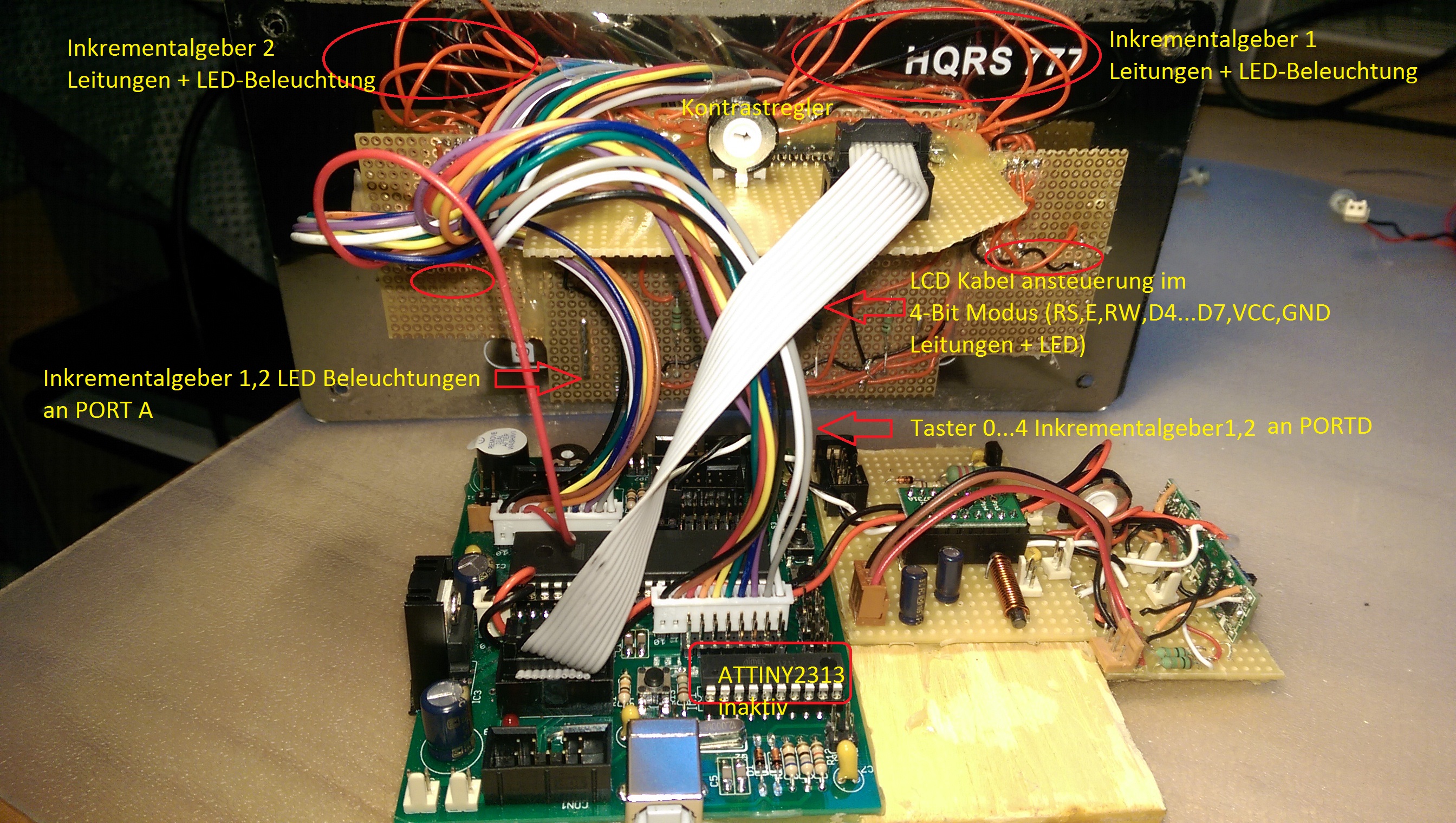

Ich vermute, Dein µC steuert das Display nicht im SPI-Modus an, Das
Display wird sichelich nur im handelsüblichen 4-Bit-Modus betrieben,
auch wenn die Kabel am SPI-Port angeschlossen sind.
>benötigt wird.
Ich vermute, Impulse treten nur dann auf, wenn der Inkrementalgeber
gedreht wird, bei Stillstand wird absolute Ruhe auf diesen Leitungen
herrschen.
>Wüsste nicht, wie ich das entstören könnte.
Z.B. Flankensteilheit minimieren, Abstände zum Si4735 vergrößern,
Abschirmung
Okay, das war mir bisjetzt nicht klar. Werde versuchen das Display über
eine alternative mögliche Busform mit dem Microkontroller zu verbinden.
>herrschen.
>Abschirmung
Bei Stillstand liegen an diesen Leitungen weiterhin Impulse an. Beim
betätigen eines der Inkrementalgeber werden diese auf Masse gezogen.
Werde mal über das Programm die Impulse abändern, um die
Flankensteilheit zu minimieren.

Was noch sein könnte ist das die Spule am Antennenkreis zuviel
Streuinduktivität hat und dadurch die Antenne zu sehr belastet. Mach sie
mal ab und schau obs besser wird.

Quarz:
Wenn die Angaben bei Reichelt stimmen, haben sie dir 7pF Typen
geschickt. Aber ich würde mich bei Reichelt da nicht mehr drauf
verlassen. Deren Nievau sinkt einfach immer mehr :-(
Aber gut, nehmen wir an es ist die Variante Bürdekapazität 7pF. Dann
will der Quarz um auf der exakt richtigen Frequenz zu schwingen, EXTERN
eben diese 7pF sehen. Du wärst mit einem 12,5pF Standardtyp besser
gefahren.
Die beiden externen Kondis liegen dabei in Reihe parallel zum IC und der
Platinen-Streukapazität. Kannst es also ausrechnen.
Schätze mal mit 2x 10pF liegst du halbwegs richtig.
Andererseits läßt das DB vermuten, daß man intern trimmen kann. Schau
dir mal die im DB erwähnte AN332 an.
Im IC schalte AFC ein. Dann sollte der Quarz keine große Rolle mehr
spielen, da der Tuner dann nachstimmt.
In besseren Autoradios findet man meist Serienwiderstände zwischen
Digital-ICs und Analogkram. So 100 bis 1K. Das schluckt dann schon
einiges und ist billigst zu realisieren.
Spule:
Such dir eine UKW-Drossel und keine Entstördrossel für Motoren nehmen.
UKW-Drossel hat so die Resonanz bei 100MHz wenn ca. 22uH. Ich nehme da
gerne die von Siemens.
Den Rest macht der Antennentuner, der bei Silabs in den meisten ICs drin
ist. Hier vermutlich auch. Hab jetzt keine Lust das ganze DB zu lesen.
> gefahren.

Antenne:
Das letzte von mir hochgeladene Bild ist nicht neu. Die Schotky-Dioden
sind weg vom Board auf ein weiteres kleines Board gewandert, das mit
einem isoliertem Antennenkabel mit dem Tunerboard verbunden ist. Die
Entstördrossel wird nicht mehr verwendet. Stattdessen vewendete ich eine
Spule, die ich aus einem alten Radio wiederverwertet hatte. Diese habe
ich in letzter Zeit wieder entfernt, da diese mir die Antenne zu sehr
belastet hatte.
Ich hatte auch mal wieder probiert, indem ich ein einfaches isoliertes
Kabel direkt ohne weiteres an den Eingang des ICs angeschlossen hatte,
um mir ein erneutes Vergleichsbild zu schaffen. Es zeigte sich, dass die
Schotky-Dioden, die ich zurzeit verwende, keine Empfangsbußen
verursachen.
Werde mir aber nochmal das DB vom IC genauer ansehen. Wohlmöglich gibt
es da noch einpaar Tricks, die ich nutzen kann, um den Empfang zu
stabilisieren.

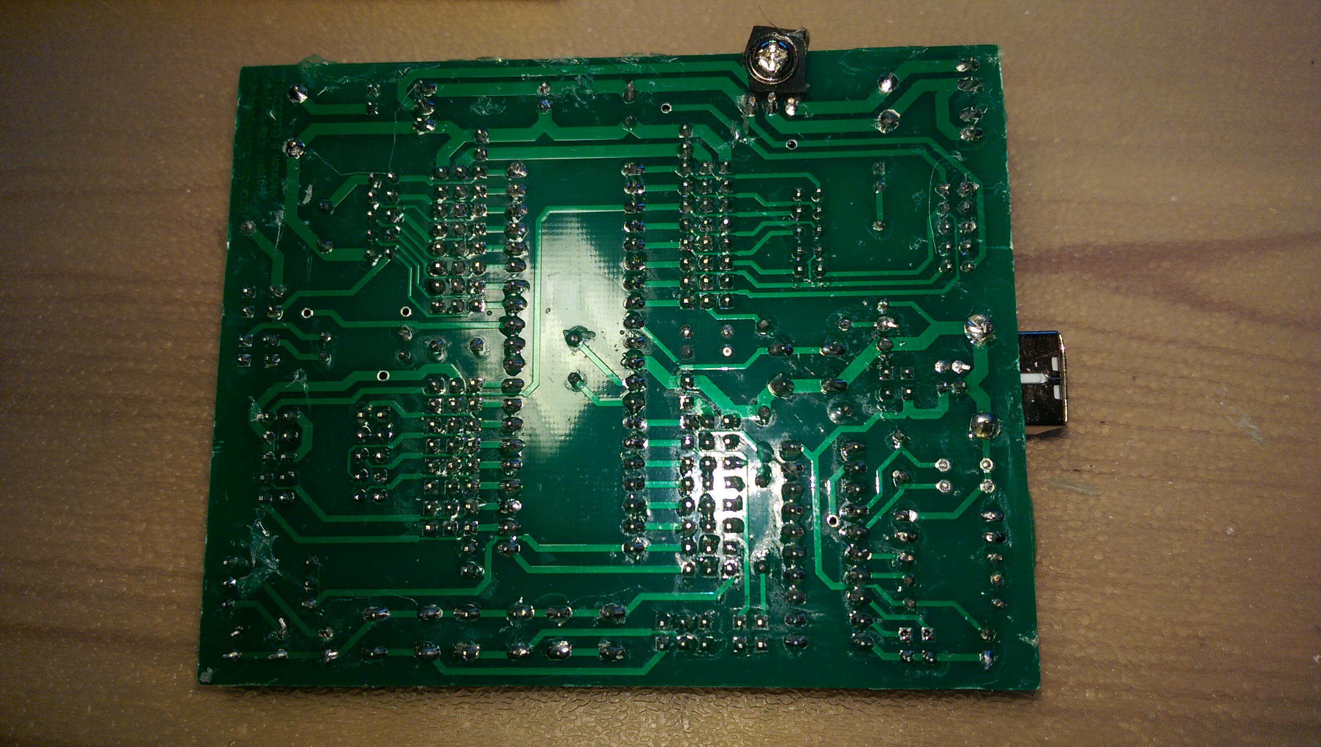

Könntest Du das bitte mal kurz zusammenfassen? Auch ein Foto der
Unterseite Deines Aufbaus wäre interessant.
Hallo Daniel,
Daniel P. schrieb:
> ich denke, Dein Problem mit dem Quarz ist behoben und Du kannst Dich
> anderen Baustellen widmen. Das Refclock-Signal wird ausschließlich
> während des Tuningvorgangs verwendet, sobald der Sender eingestellt ist,
> wird es nicht mehr verwendet. Da der IC ja inzwischen die Frequenz genau
> einstellt und das Tuning flott erfolgt, sollte das Signal also passen.
Ja, genau. Soweit bin ich damit erst zufrieden. Werde diesen Versuch
nicht machen, da es viel zu aufwendig ist.
Daniel P. schrieb:
> Du solltest als absolute Minimalbeschaltung des Antenneneingangs einen
> 1nF-Kondensator in Serie mit der Antenne sowie unbedingt den ESD-Schutz
> in Form Deiner Dioden vorsehen!
> Ich habe zwar keine 35 Jahre Berufserfahrung ... aber ich weiß aus
> Erfahrung, dass der Antenneneingang sensibel auf ESD reagiert.
Das kann ich mir sehr gut vorstellen, dass dieser IC sehr sensibel an
seinem FM-Antenneneingang ist.
Daniel P. schrieb:
> Ich habe ehrlichgesagt langsam den Überblick verloren, wie Deine
> aktuelle Schaltung aussieht und welche Probleme es überhaupt noch gibt.
Dafür habe ich hier einpaar Fotos hochgeladen. Ich hoffe das diese
Bilder klarheit verschaffen.
Die Unterseite von der Radioplatine sieht ein bisschen unprofessionell
aus, leider! Es ist mir nicht gelungen eine noch bessere Lötarbeit zu
leisten.

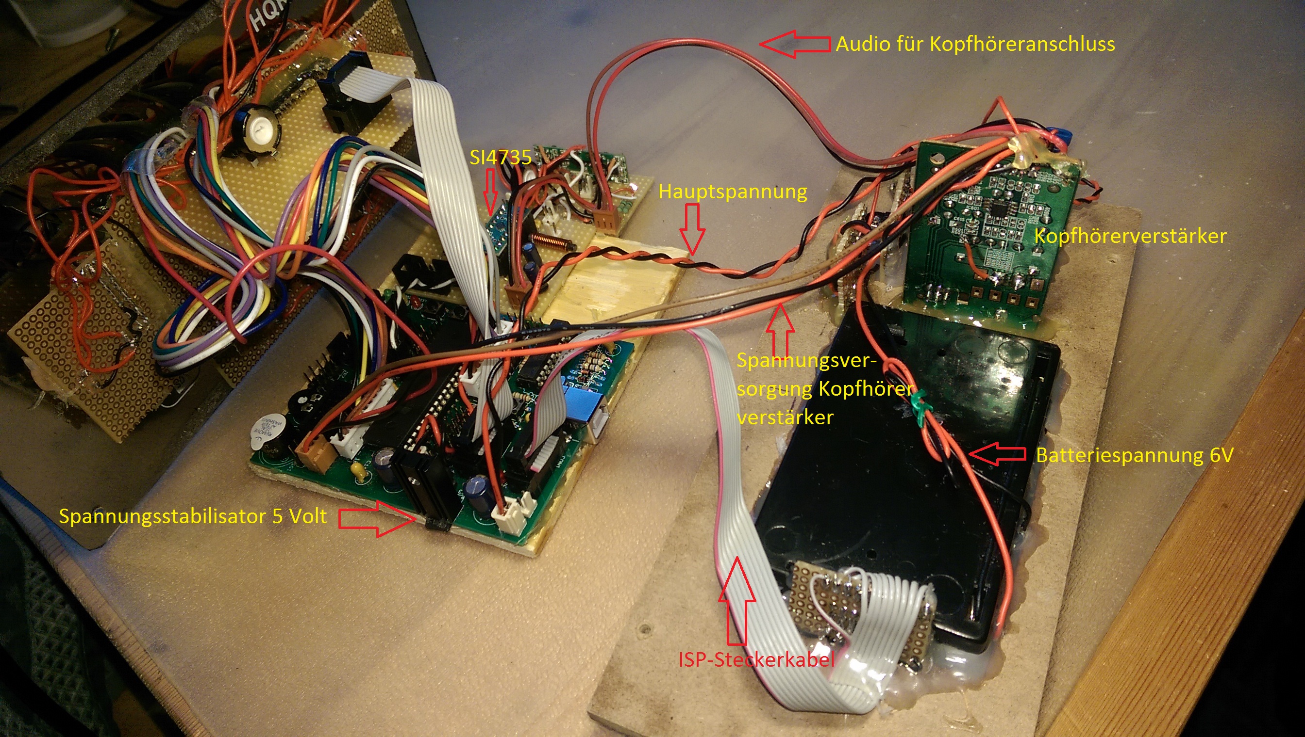

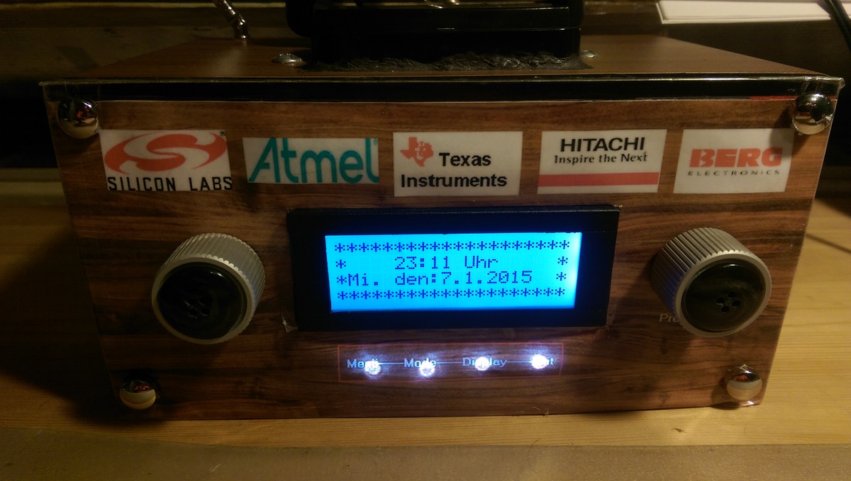

Hallo Abdul,

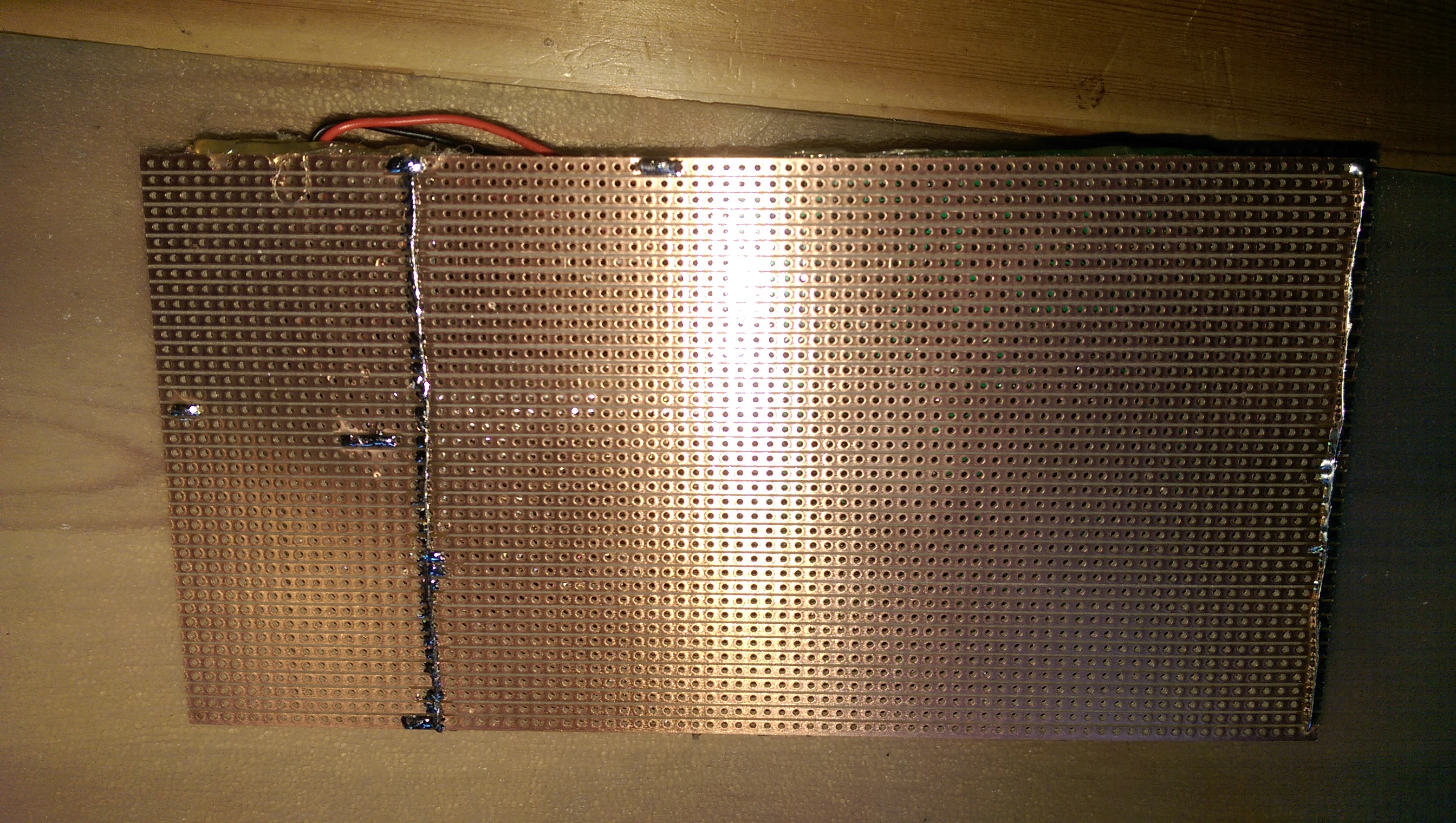

habe den Fehler behoben. Jetzt läuft der SI4735 stabiler.
Ich habe die Radioplatine mit dem Controllerboard auf eine
Streifenraster-Platine befestigt. Anschließend habe ich die
ganze Platine auf Masse gesetzt.
Siehe angefügte Bilder.
Es gehen mehrere Masse-Leitungen von der Radioplatine zu
dieser Platine.
Des weiteren habe ich eine Luftspule gewickelt 18 Windungen bei einem
Durchmesser von 8 mm. Dadurch hat sich
der Empfang im Frequenzbereich 88 - 96 MHz optimiert.
Hast Du oder habt ihr Ideen, was ich
noch Unternehmen könnte, um den Empfang zu bessern?
Gruß Savas

Zum Uhrenquarz vom SI4735 folgendes statement:
Ich hatte die Bürdekondensatoren des Uhrenquarzes vom SI4735
auf 10 pF reduziert gehabt und das Ergebnis war, dass der SI4735
aufeinmal mehrere Sekunden gebraucht hat, den Sender einzustellen.
So habe ich die Schlussfolgerung gezogen, dass die Kapazität der
Bürdekondensatoren höher als 22 pF sein muss. Dann habe ich zu den
beiden 10 pF Kondensatoren jeweils die alten 22 pF parallel dazu
geschaltet.
Durch die Parallelschaltung haben sich die Kapazitäten addiert, das zu
einem erstaunlich gutem Ergebnis geführt hat.
Der SI4735 arbeitet jetzt noch schneller und hat die Frequenz ruck zuck
abgestimmt. Der Suchlauf funktioniert dadurch ebenfalls her-
ovrragend und präzise!
Scheinbar haben die Leitungen vom SI4735 zum Quarz eine hohe Kapazität,
dass dafür gesorgt hat, dass der Quarz für das Anschwingen eine große
Weile
gebraucht hat.
Jedenfalls wäre dieses eine Problem gott sei Dank vom Tisch :)

Die Schaltung ist also auch gestört, wenn du die durch Software im
Controller getakteten Leitungen direkt am Controller abhängst? Da ist
doch was oberfaul. Die einzige Möglichkeit wäre dann nur noch ein
Kurzschluß zwischen dessen Pins (Was zu starken Strompulsen auf der
Versorgungsleitung führen würde). Ansonsten würde meine
elektrotechnische Welt sonst Kopfstehen.

Tja, das kann natürlich sein. Ich habe mich auch gewundert, warum der
Quarz mit
höheren Kapazitätswerten besser schwingt. Das kann aber wie gesagt an
meiner Platine und dessen Leitungen liegen.

Das hängt meiner Vermutung nach damit zusammen, dass die Störeffekte
sich durch das einstreuen in Masse hervorgerufen werden.
Habe in der nächsten Zeit mal vor die komplette Display-Rückseite mit
Metall
zu bedecken und mit Masse zu verbinden.

Ein defekter Kondensator am Antenneneingang hatte den Empfang stark
beeinträchtigt. Habe dieses Element entfernt und nun ist aus dem Radio
ein sehr empfindliches Radio geworden.
Muss nur noch die Nebenstörungen beseitigen, dann läuft das System
perfekt.
LG
Savas
Was soll an dem Kondensator defekt sein? Selbst wenn der 1K ESR hat,
läuft solch eine hochohmige Antenne.
Genausogut könnte das Quarz durch Überhitzung oder vorheriges
Fallenlassen auf einen Kachelboden eine Macke haben.
Das Display war doch ein LCD oder? Da fließen keine großen Ströme. Etwas
Alufolie sollte daher komplett (elektrostatisch) abschirmen. Kannst ja
Klebeband draufpappen, damit es nicht zu Kurzschluß kommt.

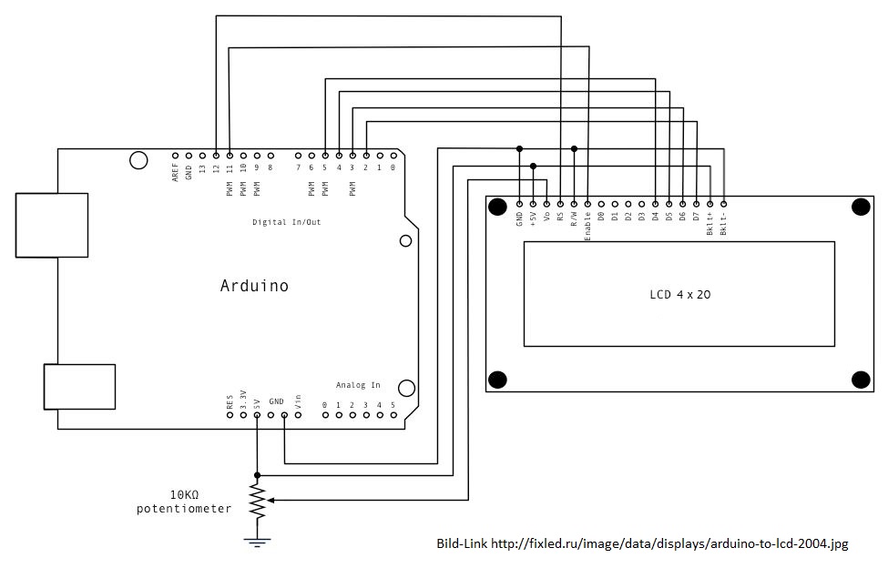

> Ja, es ist eine LCD oder besser gesagt eine 4x20 HD44780U.
> Angesteuert wird das ganze über 7 Leitungen (RS,E,RW,D4,D5,D6,D7). Siehe >
Bilder.
Werde mal diesen Versuch durchführen. Wenns nicht reicht, werde ich die
Alufolie durch ein Blech, wie z.B. aus Zinn/Kupfer ersetzen.
Hallo an alle,
vielen Dank nochmals für eure große Hilfe, auch wenn es etwas lange her
ist.
Nun hat das Problem ein Ende gefunden :-)
Folgendes musste ich ändern, um dies zu erreichen:
- Radiosoftware von Grund auf neu entwickelt
- Radioplatine näher an die Antenne dran gesetzt & -kabel gekürzt
- Überschüssige 3,6 V Z-Diode entfernt (Dadurch große
Verbesserungerreicht)
Nun habe ich sauberen Klang & Empfang.
Die Z-Diode hatte ich damals quasi als eine Art Sicherung angebracht,
damit falls der 3,3 Volt Spannungsregler seinen Geist aufgibt, den
Interface des SI4735 nicht zerstört. Mir war aber nicht bewusst, dass
Z-Dioden rauschen können, was für mich in diesem Fall zum Problem mit
dem Radioempfang führte.
Durch das abändern der Software habe ich auch erreicht, dass ich nicht
mehr so oft mit der LCD Anzeige kommuniziere.
Die Kommunikation findet erst dann statt, wenn neue Daten wie RDS, RSSI,
etc. anliegen.
Freundlichen Gruß
Savas S.

Hallo an alle,
Nun ist das Projekt vollbracht und die Probleme gelöst, lade ich
hier einpaar Sachen, wie Schaltplan und den vollständigen Programmcode
hoch.
Vielen Dank an euch, dass Ihr Eure wertvolle Zeit für mich genommen und
mir
geholfen habt ;)
Beides ist mit viel Sorgfalt und Achtung entwickelt.
Bin kein Spezialist was Ordnung angeht, aber man kann einigermaßen damit
was anfangen, hoffe ich ;)

Den Schaltplan habe ich auch nochmal neu gemacht, weil er zu
unübersichtlich war.
Freundlichen Gruß
Savas S.
Edit:
Habe versehentlich im Schaltplan bei den Beschriftungen FM Teleskop
mit SW Teleskop verwechselt ;) sorry dafür.

von Thomas D. (thomasderbastler)
Super Sache..!
Kannst evtl.nähere Angaben zu Drossletrafo und Ferritantenna machen ?
Bezugsquelle usw. ?
Thomas der Bastler schrieb:
> Super Sache..!
> Bezugsquelle usw. ?
Hallo Thomas,
Die Ferritantenne samt Drosselspule stammt aus einem kaputten Radio. Die
Ferritantenne hat 3 Verbindungen. Diese habe ich als 2 Spulenelemente im
Schaltbild dargestellt.
Größenangaben zur Ferritantenne und zur Drossel kann ich leider keine
machen, sorry (es steht auch nichts drauf).
Es war eher ein Experiment mit der Drossel und Ferritantenne, was mir da
gelungen ist.
Empfang auf Mittelwelle, Kurzewelle ist recht gut.
Es gibt aber einen wahrscheinlich noch besseren AM-Eingangsschaltkreis
als meiner.
Zum Beispiel:
http://www.b-kainka.de/SI4735kwmw4.jpg
Wollte diesen nachbauen, hatte aber die Materialien nicht genau alle zur
Hand, daher das Experiment.
Freundlichen Gruß
Savas S.

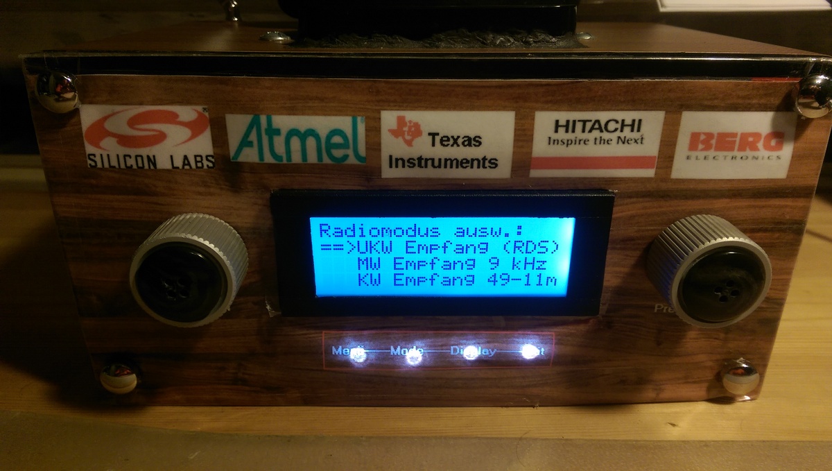

Die Bilder vom Innenleben des Radios werde ich noch
bei Gelegenheit machen und hier veröffentlichen.
Ein Boardfile o.ä. gibt es noch nicht, werde es aber in der nahen
Zukunft,
bei Möglichkeit, noch in Angriff nehmen.
