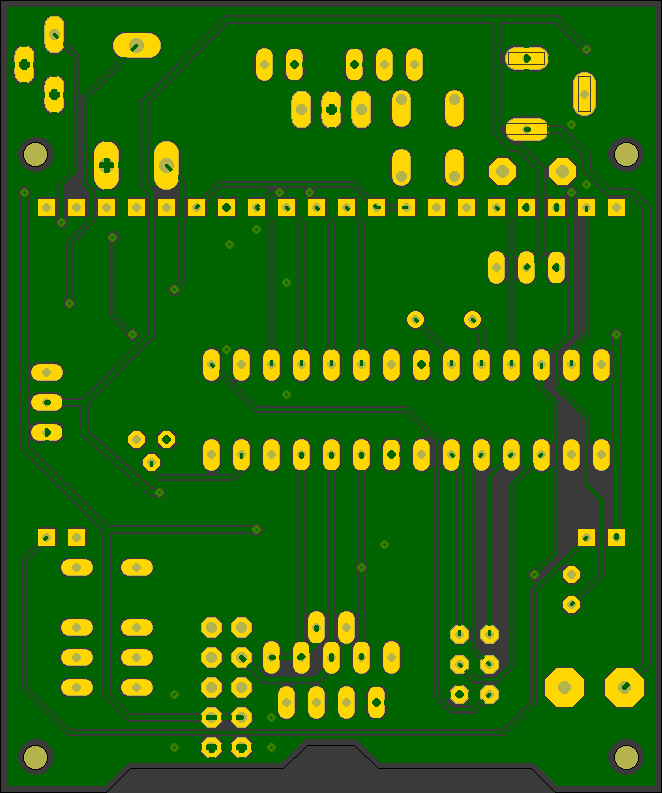

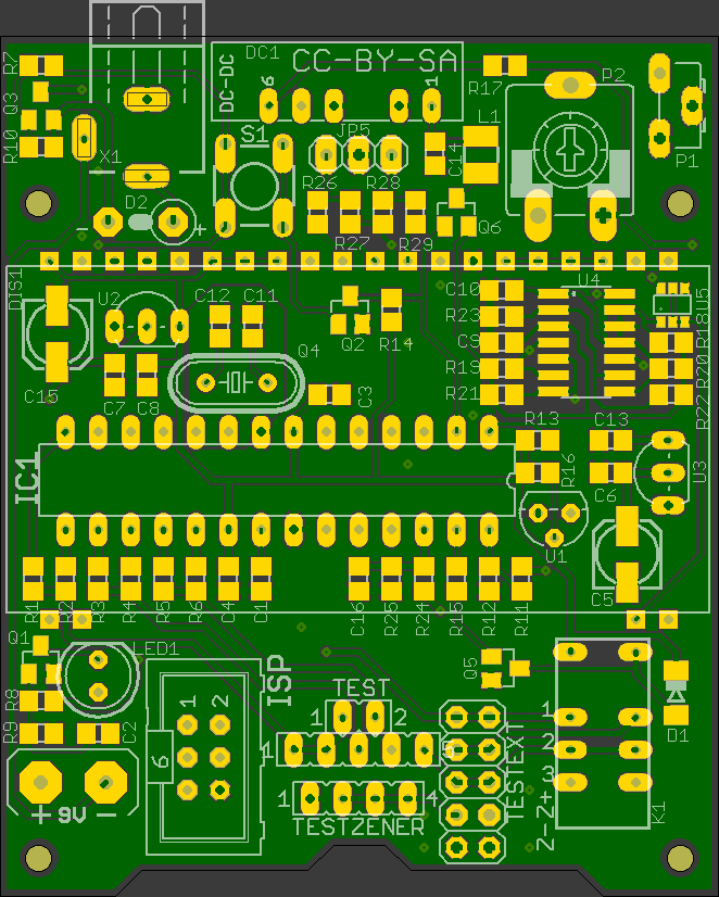

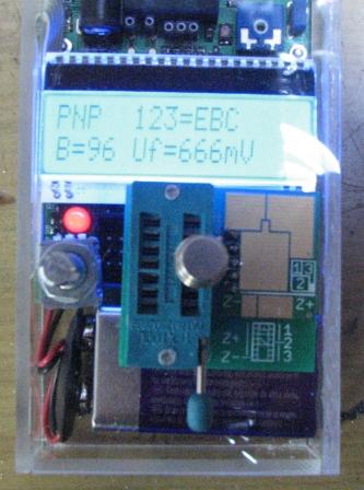

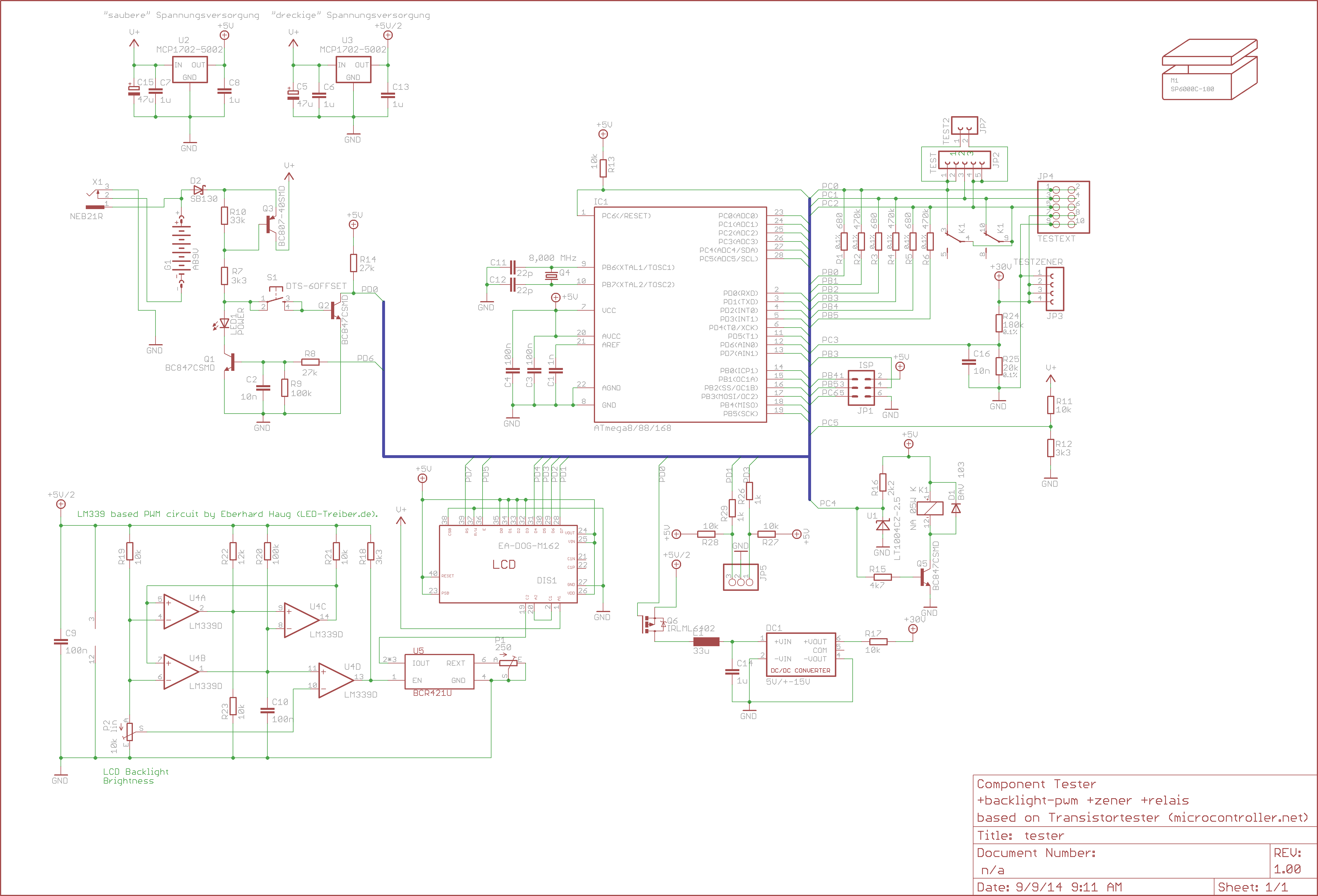

Das Layout ist gegenüber der letzten Version nahezu unverändert, zwei
Kleinigkeiten wurden angepasst:
- Die Pads für die "externen" ZIF/SMD-Platinen sind etwas nach unten
links gerutscht, so dass die Überlappung mit dem Display nicht mehr ganz
so kritisch ist und rechts zum Rand etwas mehr Platz ist.
- Die Pads für L1 sind größer geworden, da es hier wohl mehrfach
Probleme beim Löten gab. Das sollte jetzt unkritischer sein.
- Die Widerstände unterhalb des Atmels sind nun etwas weiter von seinen
Pads entfernt, da es bei den letzten Aufbauten hier gelegentlich
Probleme durch kurzschlüsse gab.
- update jetzt mit Anschluss für Drehencoder, wer ihn verwenden möchte
muss noch R26-R29 (2*1k, 2*10k, nicht im Warenkorb) und JP5 bestücken.
Wer keinen Drehencoder verwenden möchte, einfach freilassen.
- update die Hohlsteckerbuchse ist nun wie üblich verwendet, also +
auf dem Mittelpin und - außen.
Ich würde weiterhin auf Nachfrage anbieten, U5 für 2,50€ incl. Bauteil
aufzulöten (Konstantstromquelle BCR 421 U im SOT-23-6, 3 Pins auf 2mm).

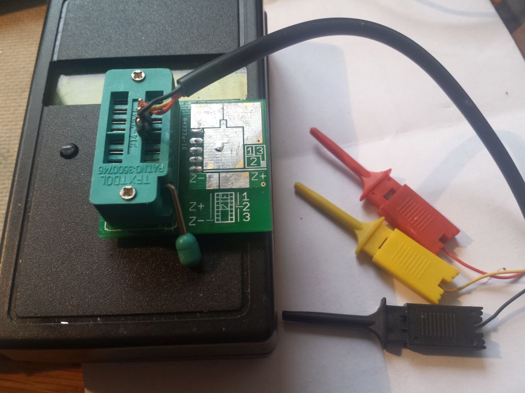

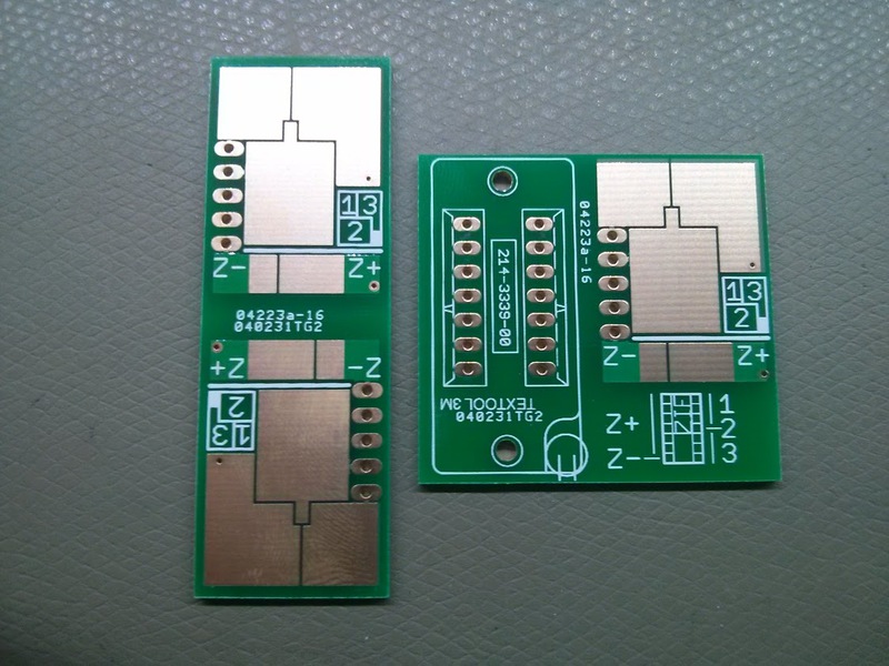

Platine SMD-Adapter (doppelt, links im Bild), ZIF-Adapter (rechts im
Bild) 1€/Stück

Die schamlose Werbung ist an mir leider vorbeigegangen. ;-)
Schade - denn nun ist mein handverdrahtetes Modell fertig.
Mir gefällt der SMD-Adapter.
Vielleicht sollte ich doch noch Mal die Platinen bei Dir ordern.
Alleine schon weil sie so schön sind ...

Die Adapterplatine gibt es auch einzeln? Würde ggf. noch eine nehme
(Transistortester haben ich schon ;))

Jipp, da sehe ich kein Problem :)

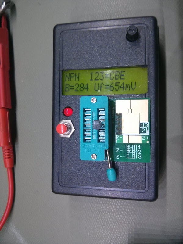

oh, sehe grade, dass das mit dem DOGM display ist. damit bin ich raus.
welcher vorteil ergibt sich denn durch das DOGM im gegensatz zu dem
HD44780 in dieser anwendung, außer dass es wesentlich teurer ist?
von Moritz A. (moritz_a)
Es passt in das Gehäuse, ich habe kein Display in der Größe mit HD44780
gefunden.
Und ehrlich gesagt – <10€ für ein Display mit einer derartigen
Blickwinkelunabhängigkeit zahle ich gerne. Wer hier wirklich sparen
muss, kann ja problemlos die transreflektive Variante nehmen und auf die
Hintergrundbeleuchtung + den ganzen Schaltungsteil hierzu verzichten,
und somit nochmal ca 4€ sparen.
Ich habe hier diverse billig-LCDs liegen, die man nur genau aus einer
Richtung lesen kann, meistens sogar nur frontal/von oben. Das bringt
natürlich sehr viel, wenn der Tester vor einem auf dem Tisch liegt.
Dann kaufe dir lieber eine fertige China-Variante, da weißt du zwar
nicht genau was du bekommst, aber immerhin ist es billig. Ich mache
leider nur preiswert.

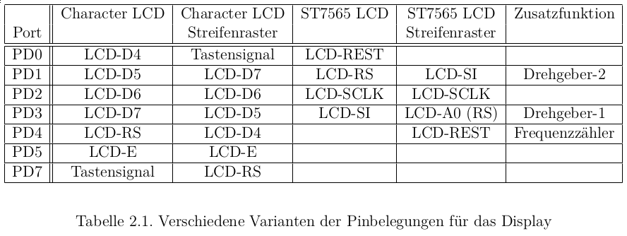

Achja: Sofern du das Display fliegend verkabeln möchtest, kannst du
natürlich auch ein HD44780-kompatibles verwenden. Die Signale sind die
gleichen, du brauchst dann eben nur die andere Firmware mit anderer
Initialisierung.

Warum ist die Platine eigentlich in SMD bestückt?
Dies schafft bei mir eigentlich nur Probleme bei der Bestückung.
Der Controller ist hier eine DIP-Version - es wäre eigentlich von
Vorteil wenn hier eine TQFP-32 Version verwendet würde, wo die
zusätzlichen Ausgänge mit rausgeführt sind.

Ich habe gute Nachrichten für dich: Ich habe für die vier Widerstände
sowie den 3-pol. Pinheader doch noch etwas Platz gefunden. Ich dachte,
da wäre eine größere Änderung notwendig. Ich habe den Beitrag oben
passend aktualisiert.
Wie jetzt, SMD aber dann doch bitte kein SMD?
Ich habe mich bewusst gegen das TQFP-Package entschieden, da es durchaus
mal vorkommt dass Leute sich ihren Atmel verfusen, oder er im Worst-Case
sogar bei einer blödsinnigen Messung zerstört wird. Daher wollte ich
hier eine einfache Austauschbarkeit haben.
Ansonsten hätte ich aber bei reinem THT-Aufbau nie die Platine mit allen
Funktionen auf diese Größe gebracht.
Zusätzlich lassen sich eigentlich alle Komponenten (bis auf U5 :D) gut
von SMD-Anfängern löten, was bei TQFP wieder deutlich schwieriger wäre.
Hätte ich die Platine nur "für mich" entworfen, wäre sowieso alles
Hühnerfutter 0603 geworden und nicht 0805 wie verwendet.
fghh schrieb:
> was mir bei meinem Tester aus der letzten Sammelbestellung aufgefallen
> ist:
> die Belegung der Hohlbuchse war für mich etwas unglücklich. Die
> allermeisten Netzteile mit Hohlstecker führen Plus innen und Minus
> ausen.
> Wie kams da bei Dir zu der umgekehrten Belegung?
> wäre eventuell denkbar, das zu ändern?
Ja, das Problem ist mir bekannt. Ich habe hier leider das Symbol damals
falsch interpretiert, welches der innere Pin ist.
Leider hatte ich vergessen, dass diese Baustelle noch offen ist.
Ich habe aber gerade nochmal eine Runde über dem Layout meditiert, und
das auch noch behoben.

von Karsten W. (lsmod)
Michael Reinelt schrieb:
> Ich kann dir gerade nicht folgen - du hast Probleme beim SMD Bestücken,
> und dann willst du ein TQFP?
Wenn schon SMD verwendet wird dann kann man auch die Vorteile eines
TQFP-Controllers nutzen.
Wenn einen DIP-Controller, dann bitte auch den Rest bedrahtet.
Wäre es möglich die Adapter-Platine verzinnt fertigen zu lassen?
Ich denke blankes Kupfer oxidiert doch recht schnell oder?
Das was du oben siehst ist kein reines Kupfer, sondern ENIG
("vergoldet")
Moritz A. schrieb:
> ("vergoldet")
Oha - dann ist ja alles bestens!
Ich komme wohl um eine Bestellung bei Dir nicht drum herum ... :-)
Karsten M. schrieb:
> Noch eine Frage zum Thema:
> Der Adapter für ZIF beinhaltet auch den SMD-Adapter - korrekt?
Genau, wie auf dem Bild rechts zu sehen oder auch auf dem aufgebauten
Bild, ist hier SMD und ZIF auf einer Platine gemeinsam verfügbar.
Karsten M. schrieb:
> Es ist auch möglich direkt einen USB-Adapter anzuschliessen um die
> Messwerte an einen PC ausgeben zu können.
> Dafür kann man dieses Modul nehmen, welches ebenfalls 5V zur Verfügung
> stellt:
Das ist bei meinem Modell nicht möglich, da die seriellen Pins für die
Messung der externen/Zenerspannung benötigt werden.
Aber es wäre mit einem TQFP32 mit 2 zusätzlichen nutzbaren Pins möglich.
Die Eingänge sind ja Dank der Relaisschaltung ganz gut geschützt.
Wie gesagt - ist schon ein ganz anderes Konzept ...

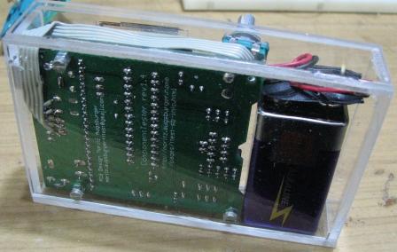

a) die "Buchsenleiste 1x36" dient vermutlich zum "Hochsetzen" des
Displays, damit der AVR darunter platz findet?
b) wozu die 38mm hohe "Stapelleiste" gut sein soll, erschließt sich mir
momentan leider überhaupt nicht....
Gibts vielleicht sowas wie eine "Bauanleitung" die ich übersehen habe?
oder ein Foto deines Aufbaus, vielleicht mit demontiertem Display, und
etwas schräg fotografiert?
Danke nochmal für deine Mühe, ich kann die Ankunft der Platinen schon
gar nicht mehr erwarten :-)
Nachtrag: eine Kleinigkeit ist mir noch aufgefallen: ich hab mir deine
Eagle-Files vom github geladen (master.zip) und das passt irgendwie
nciht zusammen: Dort ist statt der Pins für den PowerSwitch noch ein
direkt eingelöteter Taster vorgesehen...
Genau, die muss noch passend zerteilt werden, aber ist dann sowohl für
das Display als auch für die Testkontakte da.
Irgendwie muss die auf dem Gehäuse liegende SMD/ZIF-Platine ja
Verbindung zur Platine im Gehäuse bekommen ;)
Wo genau hast du die runtergeladen? Ich habe eigentlich kein .zip-File
hochgeladen.
oh Mann, ja, daran hab ich nicht gedacht. alles Klar!

auf https://github.com/maugsburger/avr-component-tester gibt es rechts
einen Button "Download zip" (offensichtlich ein Feature von github)
Habs jetzt grad nochmal probiert: da gibts Unterschiede. Eigenartig, ich
wäre davon ausgegangen der würde den aktuellen Stand zippen... Die files
im zip haben jedenfalls Timestamp 19.9.2014, das müsste doch passen?

Ja, das passt. Und jetzt wird mir auch klar was du hier meinst:
Das ist auch konsistent mit dem Bild im ersten Beitrag: Es lässt sich
dort  ein Schalter direkt einlöten, oder eben der am Kabel.
Reichelt hat leider keinen passenden "tactile switch", der die
erforderliche Höhe für das Gehäuse aufweist, weshalb da weiterhin der
getrennt zu montierende im Warenkorb ist.

Ok, das heisst die eagle-Files sind aktuell, und das hier
http://moritz.augsburger.name/uploads/ttest/werte.pdf ist "veraltet"?
(je länger ich das anschaue, desto überhaupt nicht passt das zusammen
Genau. Da hatte ich eigentlich mal ein aktuelles in den obersten Post
gepackt, aber das ist - dank dem Drehencoder - auch schon wieder
veraltet :/

Jipp, das ist die Version die ich auch hier selber als einzige aufgebaut
habe + auf der ich die Firmware getestet habe.
> Oder gab es zwischenzeitlich Neuerungen bei V2, außer der
> gedrehten Spannungsbuchse?
Du meinst bei V4? :D
Es wurde zwar das Layout und teilweise Bauteile verändert, aber von der
Firmware her sind sie (bis auf den Drehencoder) komplett kompatibel. Und
selbst der ließe sich an die passenden Displaypins der Versionen 1-3
fädeln.

Zwei Unsicherheiten tun sich auf:
a) im Reichelt Warenkorb sind zwei 0.1% Widerstande 18k und 162k
drinnen. Die Werte gibts im Schaltplan nicht, ich vermute da sind R24
(180k) und R25 (20k) gemeint?
b) was mir große Sorgen bereitet sind die Buchsenleisten zum
"Hochsetzen" des Displays: Das Dog hat so feine Beinchen, dass die in
den Buchsen nur ganz schlecht halten. Ich befürchte Wackelkontakte...
gibts hier einen Trick den ich übersehen habe? Oder frei nach dem Motto
"no risc, no fun" einfach einlöten und sich überraschen lassen?
Ja, wie auf http://moritz.augsburger.name/pages/ttest-sb-info.html
beschreieben.

erster Erfahrungsbericht:
die Zener-Messung zum laufen zu bringen hat mich etwas Zeit gekostet -
Moritz, vielleicht magst du auf
http://moritz.augsburger.name/pages/ttest-sb-info.html bei den
Makefile-Optionen einen Hinweis auf -DWITH_VEXT einbauen?
Weiters vermute ich, dass man aufgrund der abweichenden Werte für
R24/R25 die Definitionen EXT_NUMERATOR und EXT_DENOMINATOR auf 18/162 =
1/9 anpassen sollte? Nur - wenn ich das mache, messe ich zu geringe
Spannungen! Mit den Standardwerten 1/10 ist der gemessene Wert zwar
etwas zu hoch, aber jedenfalls viel genauer als mit 1/9.... wie gehts
ihr da vor?
Achtung:
Ich musste gerade feststellen, dass in den werte.pdf links vom LM339D
die SMDs beschriftet sind mit:
100n/100n/10k/10k/10k
Die Reihenfolge, wie sie auf dem Board steht, ist richtig:
C10/R23/C9/R19/R21, also 100n/10k/100n/10k/10k
Dieser Widerspruch müsste aber beim aufmerksamen Zusammenbau auch
aufgefallen sein, 100nOhm-Widerstände sind genauso wie
10kF-Kondensatoren eher unüblich ;)

der Schaltung beschäftigt.
ich stehe ja generell auf Kriegsfuß mit meinem Verständnis für MOSFETS,
und mit HighSide-Schaltern sowieso. Vielleicht steh ich auch nur massiv
auf dem Schlauch...
Der IRML6402 oder Q6 ist als HighSide-Swicht verschaltet, um bei Bedarf
den DC/DC-Wandler anzuschalten.
Nur - wie kann das funktionieren? Wie krieg ich in der Schaltung jemals
eine vernünftige Ugs zusammen, damit das Ding halbwegs leitend wird?
Bitte mag jemand meine Sinnkrise beenden?
Er leitet, wenn die Spannung am Gate unter der an Source liegt. Source
liegt permanent an +5V, Gate normalerweise über R14 an +5V. Wenn Q2
durchschaltet, liegt Gate (fast) auf GND -> leitet.
Siehe auch
http://www.mikrocontroller.net/articles/FET#Unterschied_N-Kanal_.2F_P-Kanal_FET
von Michael R. (Firma: Brainit GmbH) (fisa)
Ah ja, danke. Hab ich wieder mal N und P Kanal velwechsert. Werch ein
Illtum...
Naja, FETs und ich, wir werden wohl in diesem leben keine Freunde
mehr...
von Olaf S. (olasch)
Hallo
Ich habe den TT mit der Platine von Moritz aufgebaut und er läuft auf
Anhieb gut.
Was mir nicht gefallen hat, war das schnöde Gehäuse.  Daher habe ich
eins aus drei mm starkem Plexiglas gebaut.
Ich habe ein paar Fotos mit hochgeladen, vielleicht kann ja jemand für
sich ein paar Ideen finden.
Vielen Dank nochmal an Moritz für die Platinen Bestellung und an Karl
Heinz für das super Projekt.
Gruß Olaf
