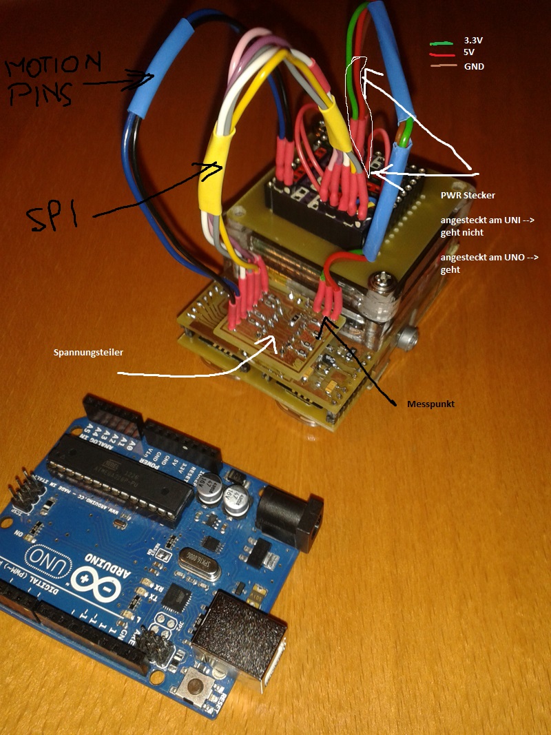

Also ich versuche gerade einen optischen Maussensor mit einem Arduino
UNO über SPI zu verbinden. Das funktioniert bis jetzt sehr gut. Ich kann
den Sensor ansteuern und auslesen. Läuft einwandfrei.
Verbunden sind: 3.3V/5V/GND und 5 SPI Kabel (ich verwende 2 Sensoren)
ABER: Im Endeffekt soll das ganze dann nicht auf dem Arduino UNO laufen
sondern auf einer, dem Arduino UNO sehr ähnlichen, Eigenkonstruktion
meiner Uni. Ich nenn es jetzt der Einfachheit halber Arduino UNI. Das
UNI verwendet den gleichen Chip wie das UNO (Atmega328), der USB Chip
ist ausgelagert und es ist gleich ein Funkchip integriert. Die
Stromversorgung erfolg beim UNO über USB und beim UNI über einen 7V LiPo
Akku (keine Versorgung über USB möglich).
Wenn ich jetzt meine Kabel vom Sensor einfach am UNI statt am UNO
anstecke, liefert die Konstruktion am Anfang brauchbare Werte
(Revisions, etc...), aber sobald der Sensor etwas misst, kommen
unbrauchbare Bewegungswerte heraus. Das Oszilloskop sagt mir, dass
zumindest NCS und SCLK normal arbeiten.
Durch Ausprobieren habe ich herausgefunden, dass die SPI-Kommunikation
mit dem UNI normal funktioniert und richtige Werte liefert, wenn ich die
Stromversorgung (3.3V/5V/GND) statt über das UNI mit Akku, über das
Arduino UNO und damit USB bewerkstellige.
Also:
5xSPI und (3.3V/5V/GND) am UNI --> geht nicht
5xSPI am UNI & (3.3V/5V/GND) am UNO --> geht
Zu erst habe ich gedacht es liegt vielleicht an den am UNI verbauten
Spannungswandlern. Aber das Datenblatt sagt, dass die eigentlich besser
sein sollten als die Spannungswandler am UNO. Kondensatoren habe ich für
die Stromversorgung des Sensors auch insgesamt 8 verwendet (steht so im
Datenblatt des Sensors). Die müssten eigentlich Spannungsschwankungen
ausgleichen. Abgesehen davon sehen die Signale von (3.3V/5V) am
Oszilloskop gleich aus (also ich erkenne keinen Unterschied zwischen UNO
und UNI).
Elektrotechnik ist jetzt nicht wirklich mein Fachgebiet (ich studiere
Informatik), weswegen mir langsam die Einfälle ausgehen was ich noch
testen könnte.
Warum funktioniert die SPI Kommunikation auf einmal wenn ich die
Spannungsversorgung nicht intern über den Akku mache sondern extern über
ein Arduino UNO. Die Werte selbst sind unauffällig (3.3 und 5 Volt...)
Hat irgendjemand Ideen woran das liegen kann? Bzw. gibts Vorschläge was
ich noch testen könnte, um der Sache vielleicht näher zu kommen?
Ich könnte zb versuchen herauszufinden ob die 3.3 oder die 5 Volt das
Problem sind. Aber dazu müsste ich GND vom UNO und UNI verbinden. Kann
ich das überhaupt machen? Also USB GND und Akku GND Verbinden? Oder
zerschieße ich mir damit etwas?
Ahja: Da der Atmega328 mit 5V arbeitet (und damit auch das SPI), der
Sensor aber maximal 3.3V an den Dateninputs verträgt, verwende ich einen
selbst gebauten Spannungsteiler für alle SPI Leitungen (außer MISO).
Wenn irgendetwas an meiner Beschreibung unklar ist, führe ich das gerne
weiter aus!

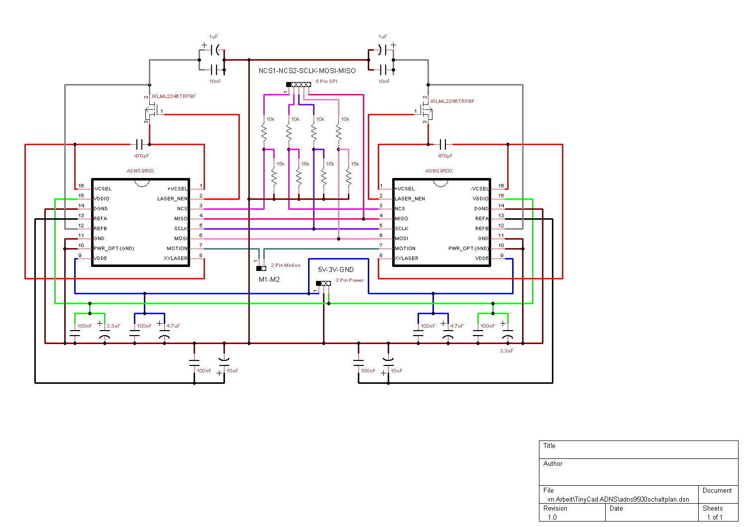

Zeichne mal den Stromkreis also VCC und GND von allen Komponenten...

@ uwe: Der Heizkörper müsste ja geerdet sein. Allerdings kann ich mir
gut vorstellen, dass das bei einem Akku nichts bringt. Wie gesagt...
Elektrotechnik ist nicht so meins. Schaltplan siehe Anfang dieses
Postings.
von uwe (Gast)
Auch den Teil mit dem UNI und wie die Beiden Sensoren mit diesem
verbunden sind. Ich denke du hast einfach den UNI GND nicht mit dem
Sensor GND verbunden.

Doch 3.3V und 5V liegen an der Platine an. Das ist ein einfacher Stecker
den ich einmal am UNO und einmal am UNI anstecke. In beiden Fällen passt
die Spannung auf der Platine.
@ Willi: Oben steht der Schaltplan für 2 Chips über SPI. (Wobei ich
gerade sehe, dass beim unteren Stecker die Beschriftungen GND und 3V
vertauscht sind). Orientiert habe ich mich dabei am ADNS 9500
Datenblatt. Zusätzlich hab ich noch den Spannungsteiler eingebaut. Oder
was willst du genau wissen?

>Als Spannungsteiler verwende ich jeweils zwei Widerstände: 10k und 15k
Zu hochomig. Das funktioniert nur mit viel Glück. Mach sie mal Faktor 10
kleiner. Oder noch besser, nutze einen gescheiten Pegelwandler, z.B.
74HC4050.
Für den "Rückweg", sprich MISO braucht man auch einen, denn 3,3V CMOS
Pegel funktionieren auch nur mit einer gehörigen Portion Glück an 5V
CMOS-Eingängen. Ein 74HCT125 oder ähnliches ist dein Freund.

Also um dir zu helfen noch einmal die Bitte den Kompletten Schaltplan
mit allen Komponenten und eventuell noch ein Foto vom Aufbau.

von Dont K. (dont_k)
Falk Brunner schrieb:
> Das haben schon viele gesagt, bis sie einen Lötfehler gefunden haben.
Ok gut die Antwort habe ich wohl provoziert. Ich poste in dem Beitrag
ein Bild von der Konstruktion. Weswegen ich noch nicht denke, dass es an
einem Lötfehler liegt, ist die Tatsache, dass ich die Stromversorgung
nur umstecken muss und schon geht es. Das sind am Bild die drei Kabel
(rot, grün, braun - 5V, 3.3V, GND). Wie gesagt die gemessenen
Spannungswerte sind gleich, egal obs am UNI oder UNO steckt.

von Falk B. (falk)
@ Dont K. (dont_k)
Wo ist denn der UNI? Ist das die Platine ganz unten an der Konstruktion?
Danke schonmal für deine Hilfe!
Nein... Also das UNI selbst sieht man nicht wirklich. Das ist unter
diesem improvisiertem breadboard. Was man sieht ist oben eine Platine
mit vielen Steckern - das mini breadboard. Die sichtbare Platine unten
ist die Schaltung für die Chips. Die ist recht aufwändig und braucht
zwei Ebenen, vor allem weil ich innerhalb des Würfels keinen Platz habe.
Eine dritte Ebene kommt durch die Spannungsteiler dazu.
