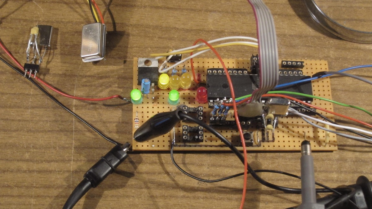

Geschätztes Forum,

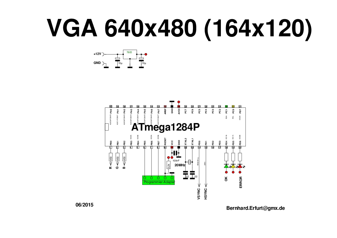

ein kleines Beispiel wie mit einem ATmega1284p 20MHz ein 640x480 60Hz
VGA-Signal generiert werden kann.

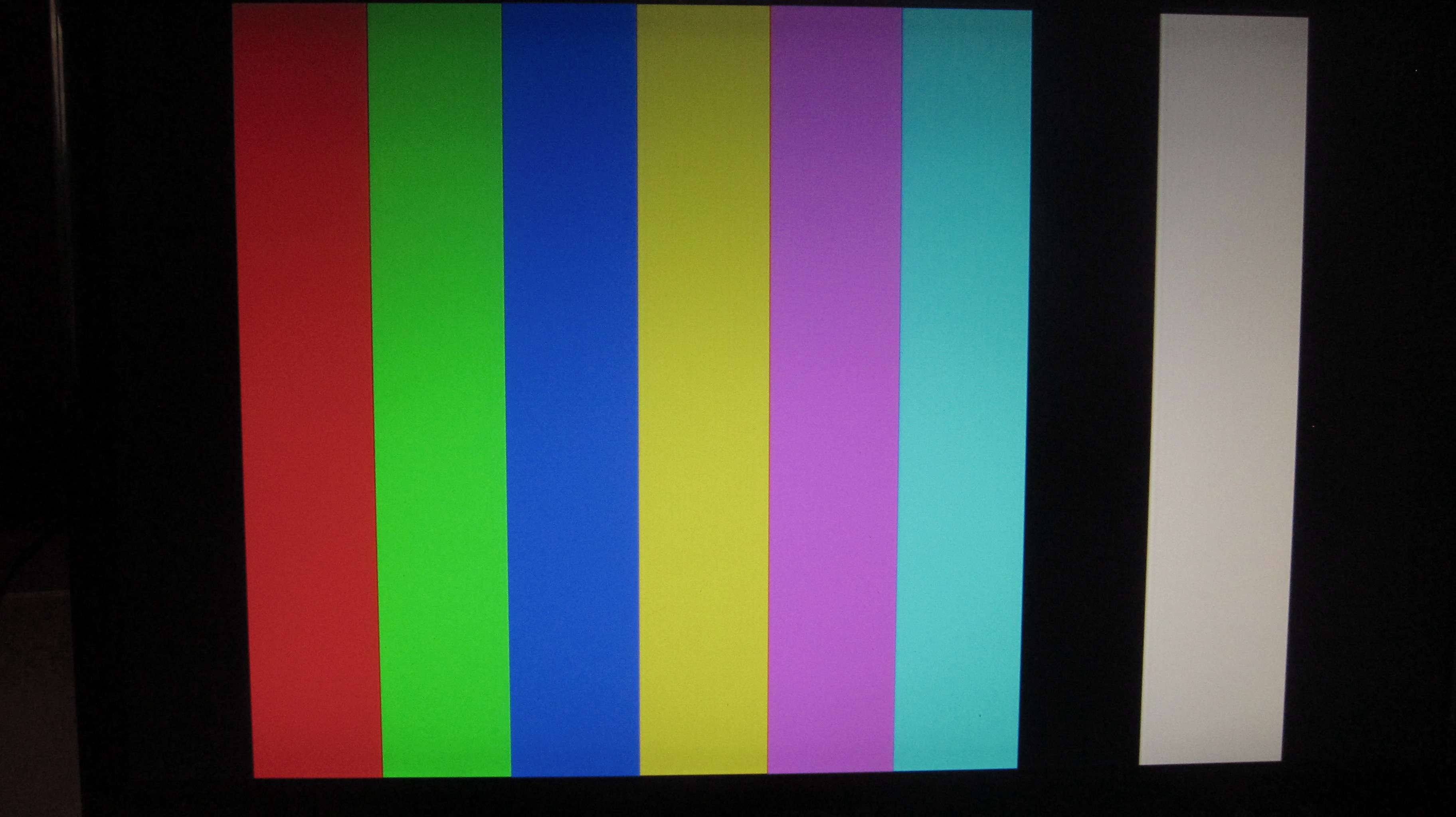

Effektiv können 164x120 RGB-Pixel in 8 Farben dargestellt werden (Rot,
Grün, Blau, Gelb, Magenta, Cyan, Schwarz und Weiß), ein Pixel besteht
aus 4 VGA-Zeilen.
Leider nur 164 X-Pixel, mehr gibt der Pixeltakt nicht her.
Diese Version kann ein Pixel an der Position X,Y setzen, geometrische
Figuren und ASCII-Zeichen beherrscht sie noch nicht.

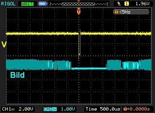

Ein sogenannter "Turbo-Modus" beschleunigt die Graficdarstellung. Jede
VGA-Zeile wird auf RGB-Dateninhalt geprüft, liegen keine RGB-Daten vor,
dann wird sofort die Interruptroutine verlassen und das Hauptprogramm
kann weiter bearbeitet werden.

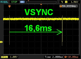

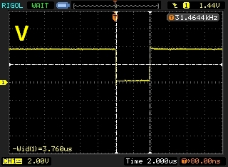

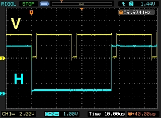

Es wird nur ein 16 Bit CTC-Timer benötigt, welcher auch eine
Taktkorrektur vornimmt, denn ein Interrupt wird nicht immer mit der

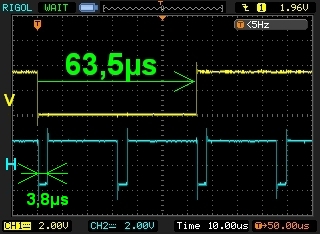

gleichen Anzahl von Takten angesprungen. Die VGA HSYNC und VSYNC-Impulse
müssen absolut jitterfrei generiert werden, ansonsten zappelt das Bild
oder der VGA-Monitor schaltet sogar ab.
Stimmt etwas mit der Taktkorrektur nicht, dann leuchtet die rote LED.
Ein paar Worte zum Bildspeicheraufbau:
Der Bildspeicher befindet sich im SRAM. Jedes SRAM-Byte speichert 2
Pixel.
164x120=19.680 Pixel :2 Pixel pro Byte = 9.840 Byte
Bit[0] = Rot     (linkes Pixel)
Bit[1] = Grün    (linkes Pixel)
Bit[2] = Blau    (linkes Pixel)
Bit[3] = Reserve (linkes Pixel)
Bit[4] = Rot     (rechtes Pixel)
Bit[5] = Grün    (rechtes Pixel)
Bit[6] = Blau    (rechtes Pixel)
Bit[7] = Reserve (rechtes Pixel)
Die RGB-Pixel werden wie folgt ausgegeben:
LD temp,Y+      ; aus SRAM laden (2 Pixel)
out PORTB,temp  ; linkes PIXEL ausgeben (unteres Nibble)
SWAP temp       ; Bit-Umkehr
nop             ; Pause
out PORTB,temp ; rechtes PIXEL ausgeben (oberes Nibble)
Für Hinweise und Vorschläge bin ich sehr dankbar.

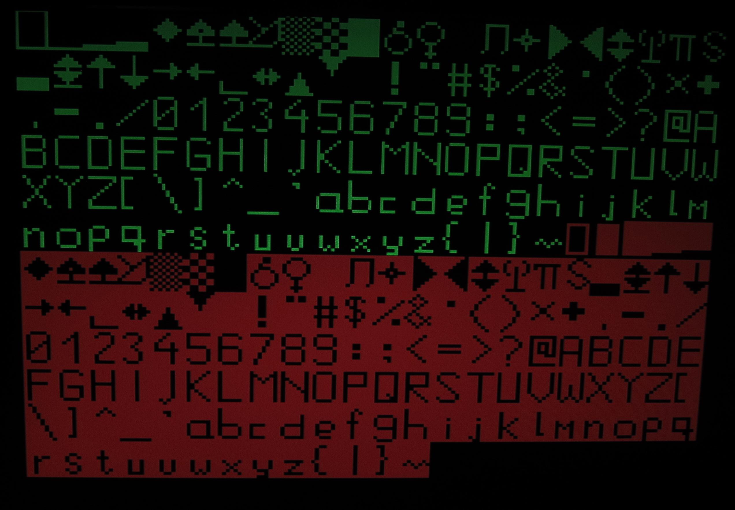

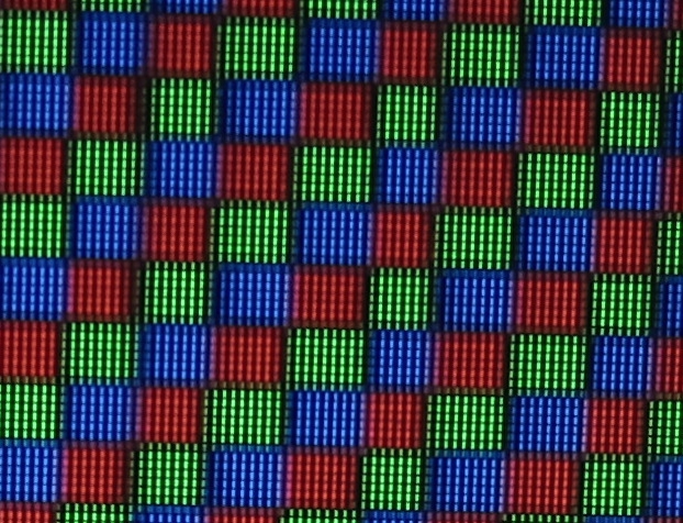

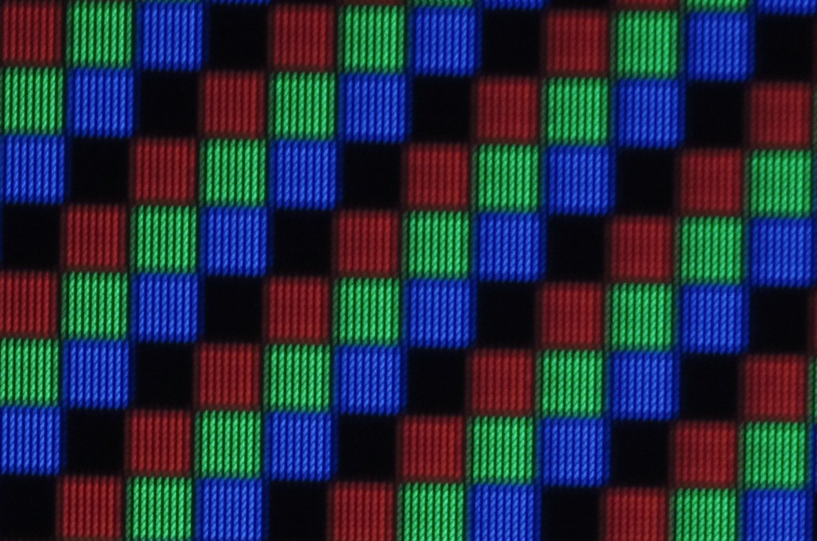

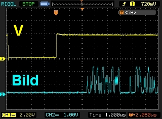

von Bernhard S. (bernhard)

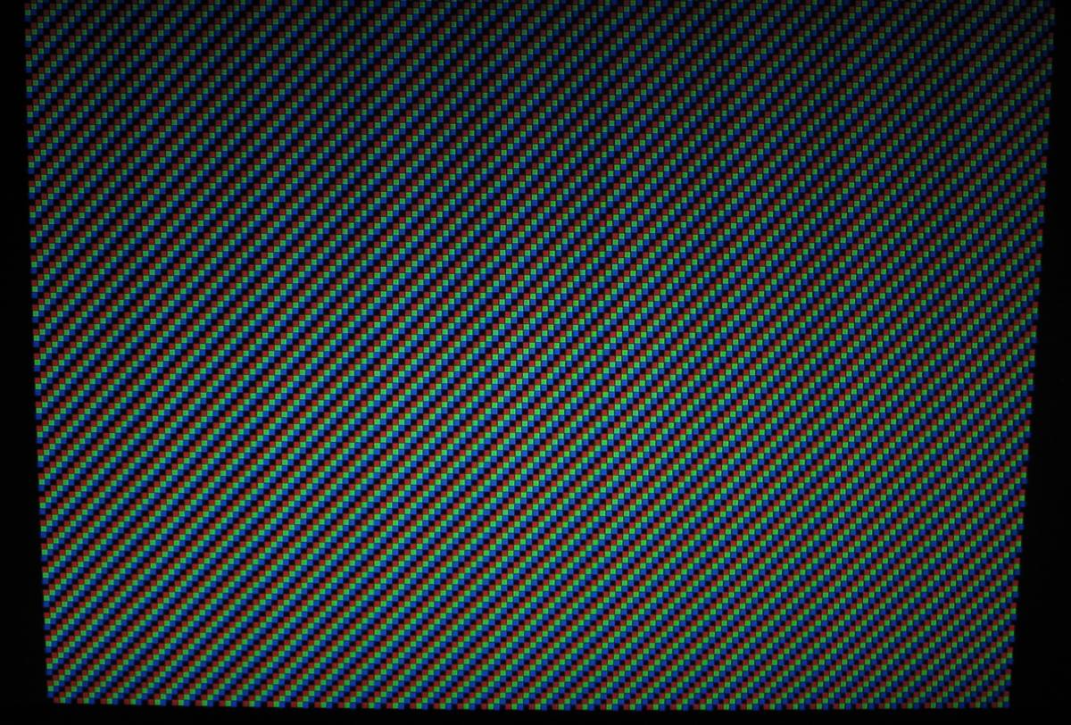

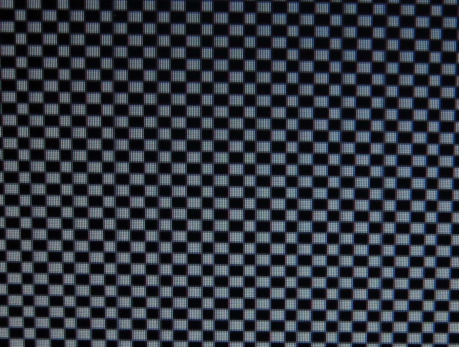

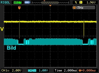

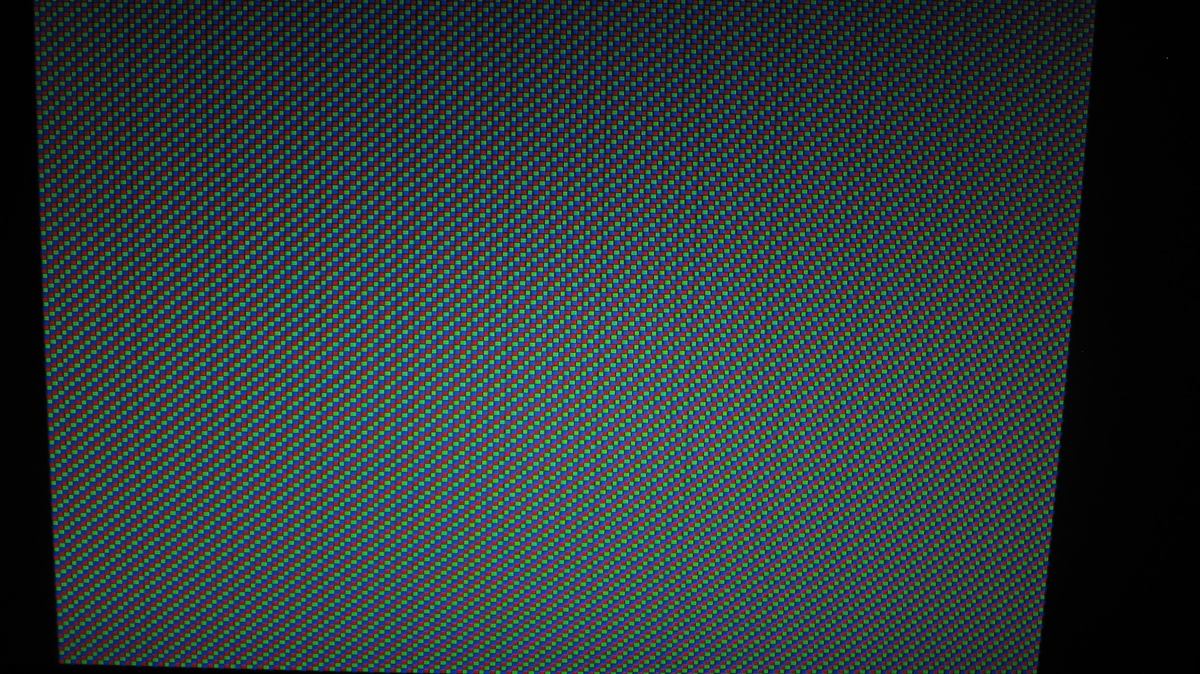

...ein paar Messungen an einem nostalgischen 640x480 Laptop ;-)

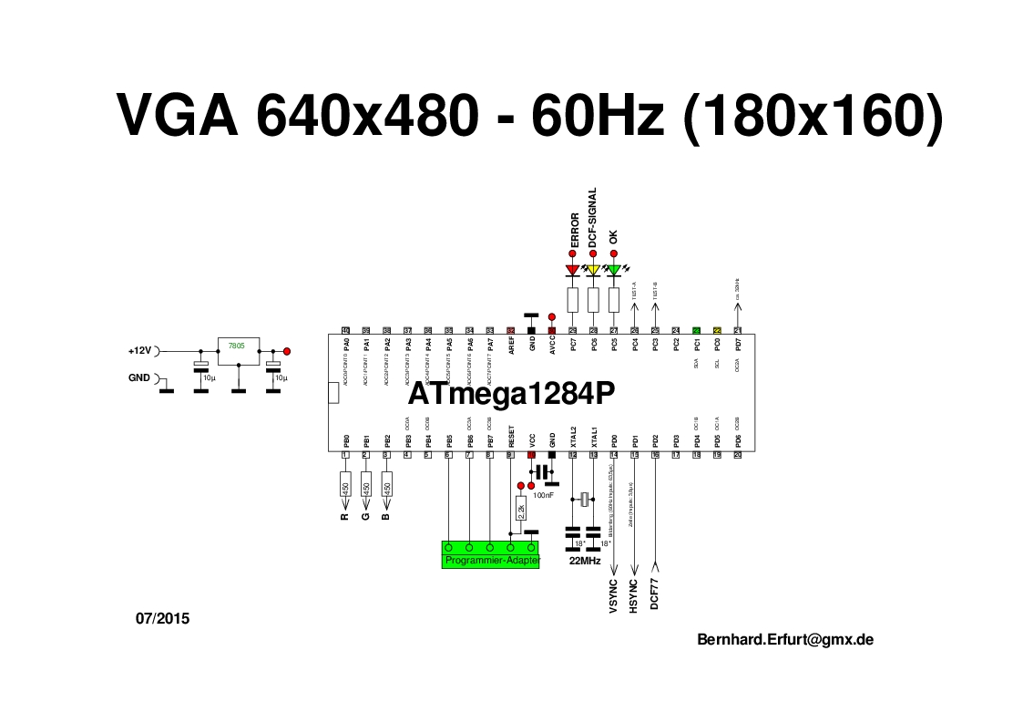

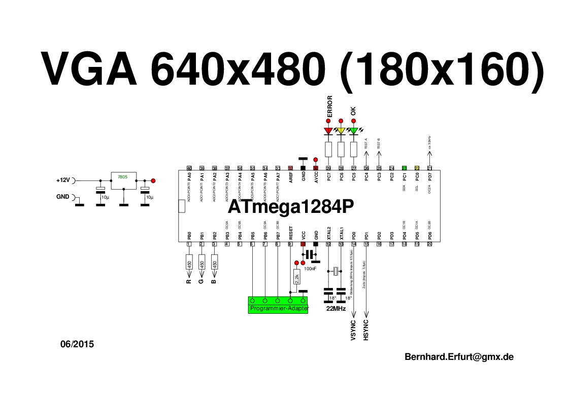

In dieser Version arbeitet der µC ATmega1284p leicht übertaktet mit
22MHz.

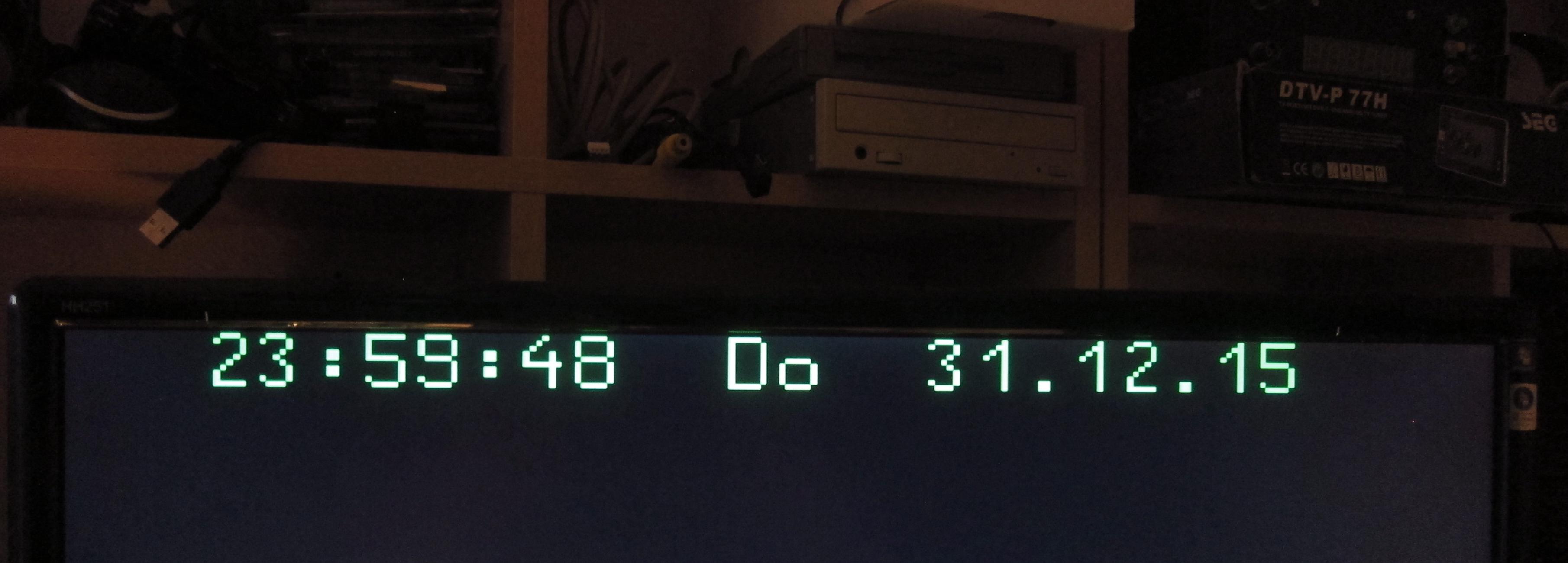

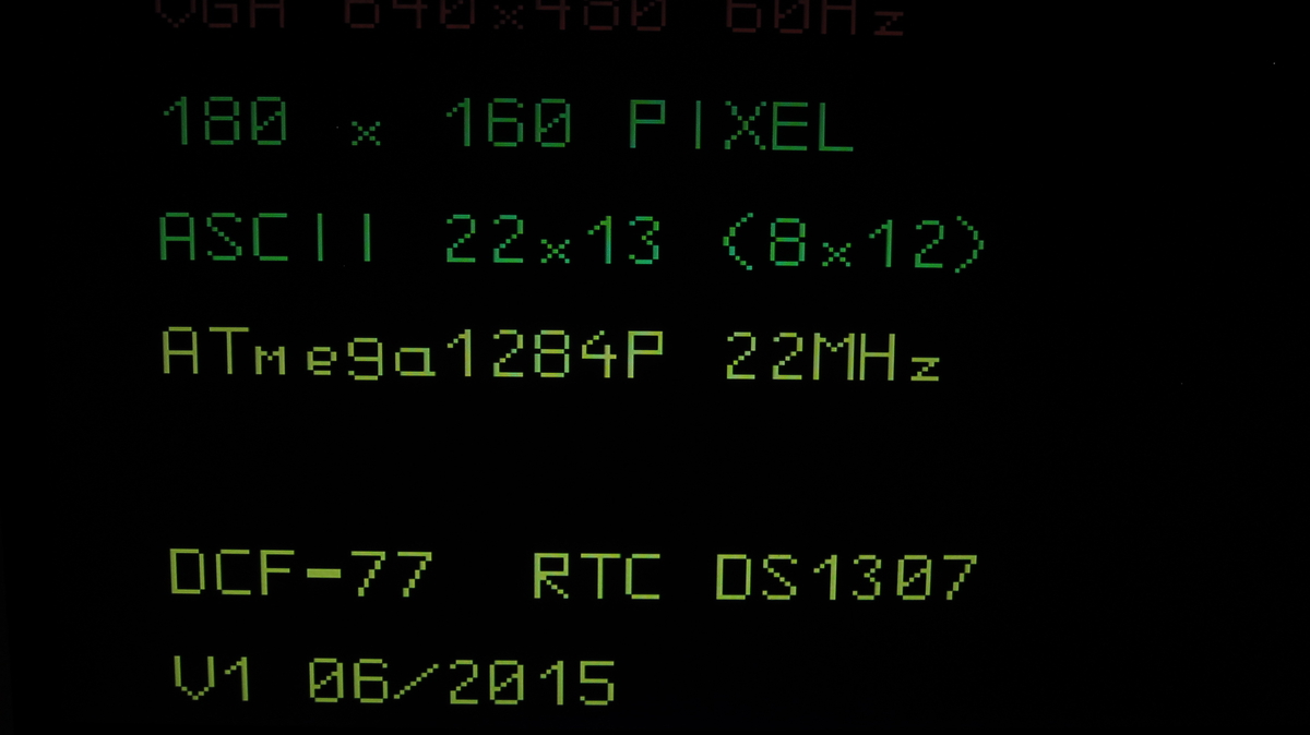

Nun können 180x160 (28,8k) farbige Pixel dargestellt werden, bei 3
VGA-Zeilen pro Pixel.
Der integrierte 8x12 ASCII Zeichensatz ermöglicht die Anzeige von Text
und Zahlen (22x13), natürlich in Farbe und Bunt :-)
Bei Bedarf kann der Zeichensatz problemlos editiert werden, er ist in
der Tabelle >VGA_TABELLE_ASCII_8x12.asm< hinterlegt, die ASCII-Zeichen
werden so dargestellt, wie sie mit dem Auge in der Tabelle zu sehen
sind.
Einzelne Pixel können per X/Y Koordinaten gesetzt werden, links unten
ist X=0 Y=0.
Der Bildspeicher benötigt 14.400 Byte SRAM (180/2 x 160), bei 2 PIXEL
pro SRAM-Byte.
Ein 20ms TIMER versorgt die interne Uhr, eine DCF-Erweiterung z.B. im
Samplingverfahren wäre möglich.

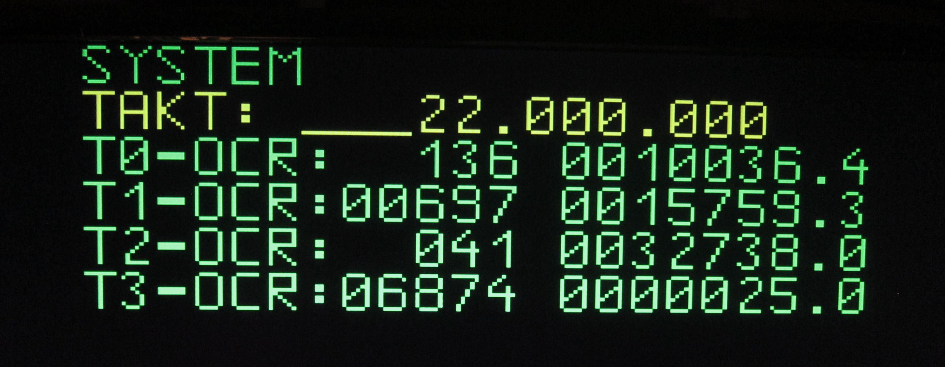

Im Bild "B6_ANZEIGE.JPG" werden die OCR-Einstellungen der Timer
angezeigt und die tatsächlich generierten Frequenzen., vorausgesetzt der
Takt stimmt.
Mit der Ansteuerung der Displays LS7 + LS8 gab es keine Probleme,
funktionierte sofort.

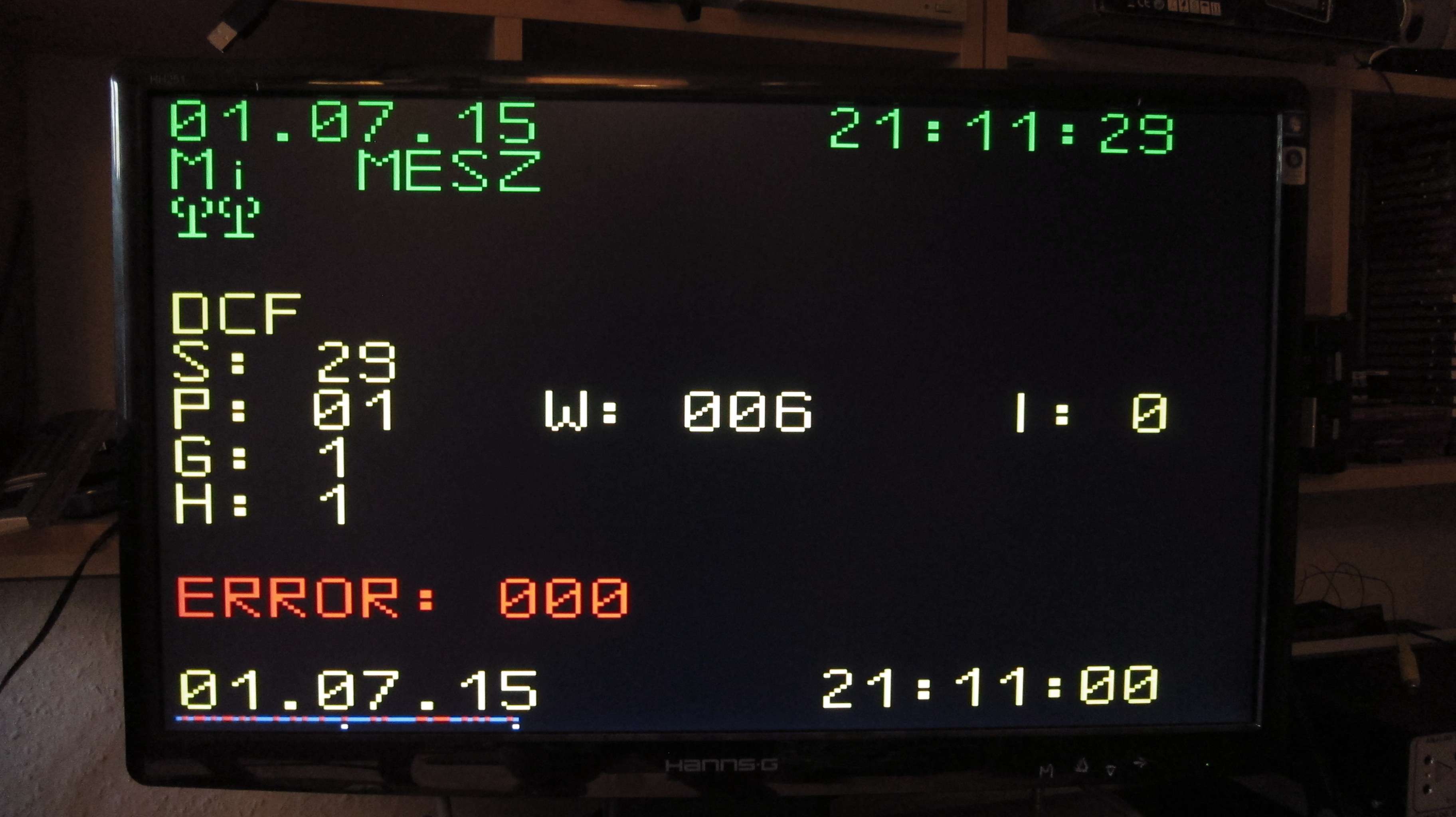

Eine mögliche Variante, wie ein DCF-77 Signal ausgewertet werden kann.
Das DCF - Signal wird mit einem Samplingverfahren 50 mal pro Sekunde,
also aller 20ms abgetastet um ein DCF-LOW bzw HIGH zu erkennen.
Eine Automatik erkennt, ob das Ausgangssignal des DCF-Empfängers
invertiert oder nicht invertiert ist.
Die Phasenlage des DCF-Signals zur internen Uhr wird überwacht, eine
Genauigkeit von ca. 20ms ist derzeit möglich.
Auf dem Bild sind einige interne DCF-Werte dargestellt. Das P steht z.B.
für die Phasenlage.
Bernhard

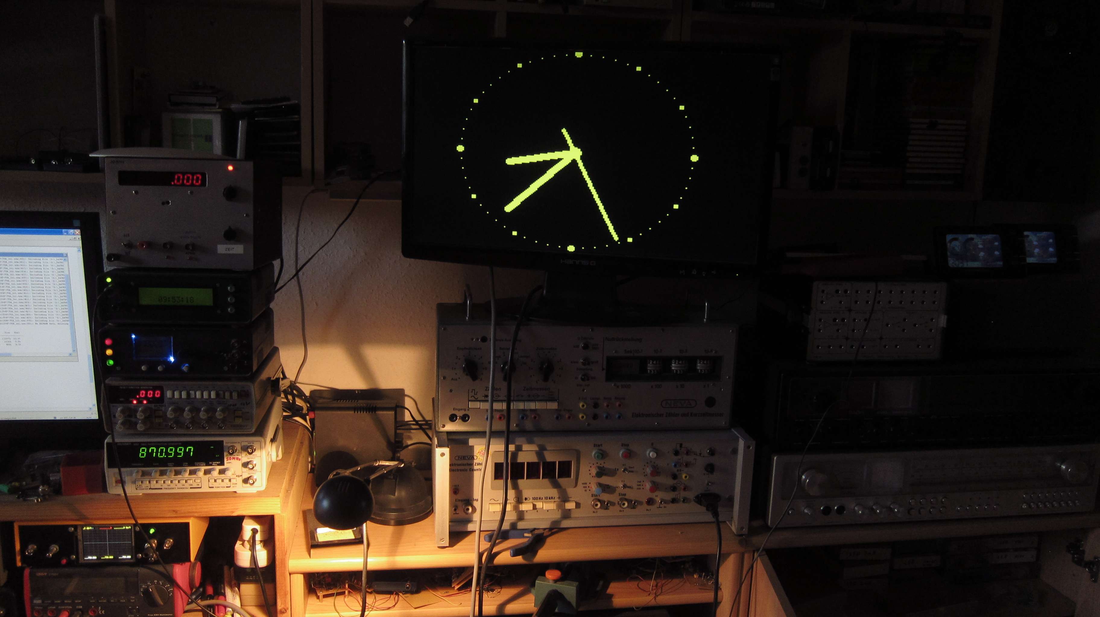

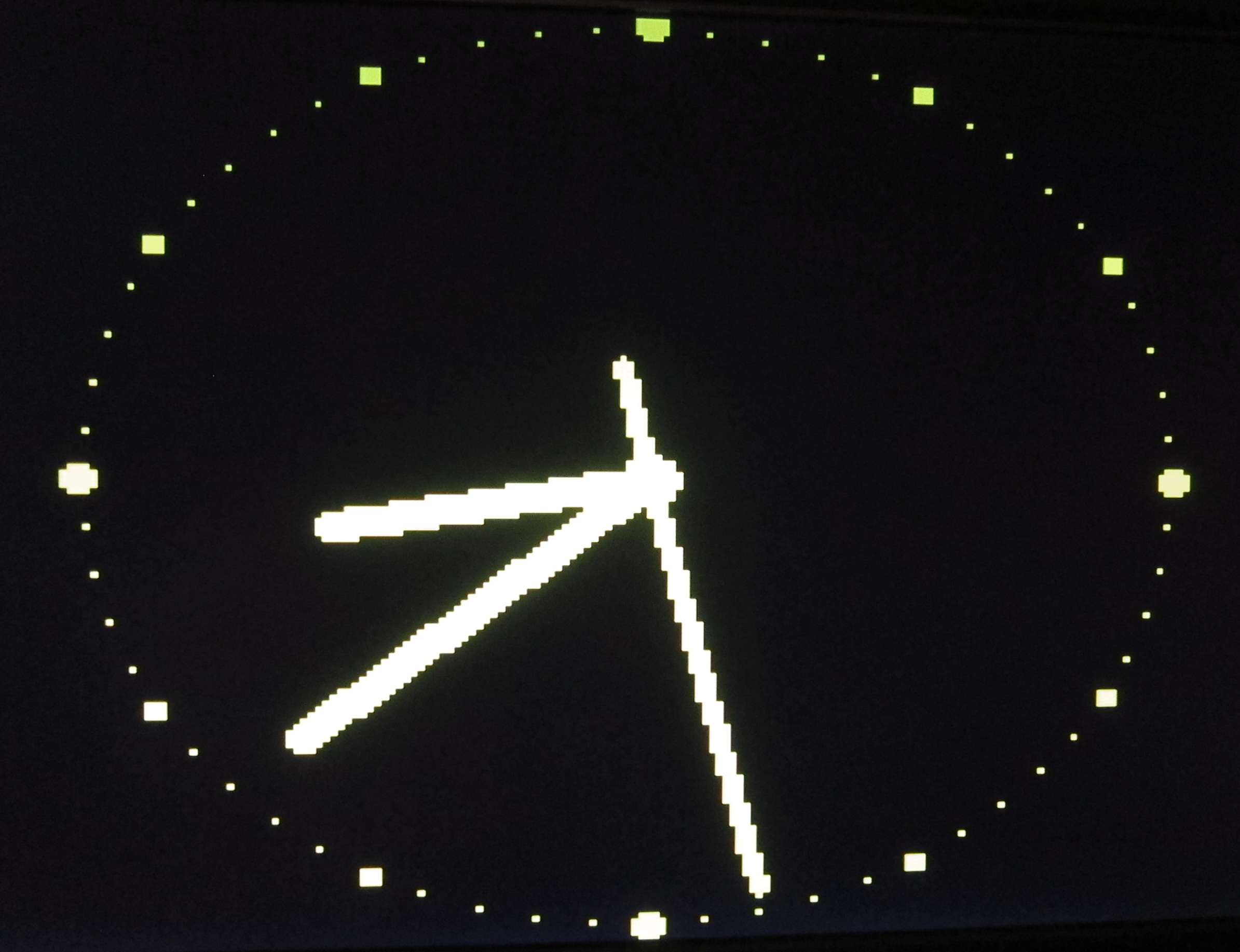

Eine mögliche Variante einer VGA-DCF-Analoguhr.
